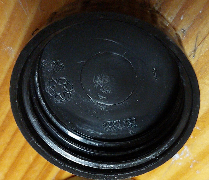

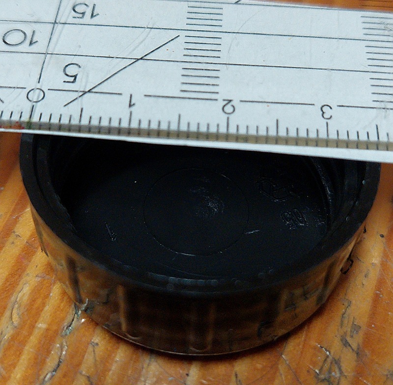

Ich habe vor einigen Wochen die alten (eingetrockneten und/oder fast leeren) Farbtöpfe meiner Revell Enamel-Airbrushfarben ausgespült um sie wiederzuverwenden. Mir sind jetzt aber leider *irgendwie* die Deckel davon abhanden gekommen (es wurde zwischendurch mal *aufgeräumt* ...). Weiß jemand, wo man Ersatz herbekommt? Ich würde ungern 20-30 Gläser nur wegen der Deckel neu kaufen müssen. Gibt es vielleicht irgendwelche Dinge im Haushalt wo die Deckel passen (Marmeladengläser, Saftflaschen, ...)? Normale Flaschendeckel sind zumindest zu klein.

Ich gehe davon aus, dass man von der Nummer im Deckel her schließen darf, dass es sich um einen Schraubverschluss Größe DIN32 handelt.

Danke dir, das hilft ja schon mal wirklich weiter. Hätte ich eigentlich auch selbst drauf kommen können. Die Onlineshops die ich dazu finde liefern leider oft nicht an Privatkunden oder haben ziemlich hohe Versandkostenpauschalen (10€). Da muss ich mir dann überlegen ob es sich wirklich lohnt für 20€ neue Deckel zu kaufen.
