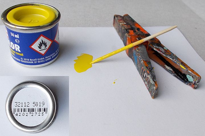

Ich habe meine Farbe 12 von 2018 ausprobiert. Für mich ist sie völlig in Ordnung.
Ich verdünne in der Regel noch sehr stark, weil mir die Revell Farben zu dickflüssig sind.

Ich habe diesen Effekt nicht, nicht einmal auf dem Papier.
Auf Plastik ist es ein Alptraum.
Wo kann ich nach einer Farbe für 2018 suchen?
