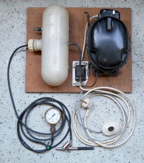

Ich stelle hier noch einmal meine "Druckluftanlage" vor, mit der ich seit Jahrzehnten arbeite.
- Holzbrett (Rest einer Tischlerplatte)
- Kompressor (aus ausgedientem Kühlschrank)
- Druckausgleichstank mit Schlauch (Scheibenwaschanlage aus VW-Käfer, Schrottplatz, bis 2,5 bar)
- Manometer (Fachhandel)
- Fußschalter (Elektrohandel)
- T-Stück (Aquarienzubehör)
Das teuerste Teil war das Manometer. Kosten ca. 10 DM.
Die Anlage steht unter der Spüle im Küchenschrank und ist so leise, dass ich sie nicht höre und gelegentlich nicht daran denke, sie auszuschalten. Dann platzt ein Schlauch vom T-Stück, das so als Sicherheitsventil dient.
Als die Spritzpistole Verbreitung im Modellbau fand, gab es anfangs als Alternativen auch Dosen mit komprimierter Luft bzw. Kupplungen für die Schläuche aus Autoreifen (Druckluft von der Tankstelle). Die Ansprüche waren halt geringer.
