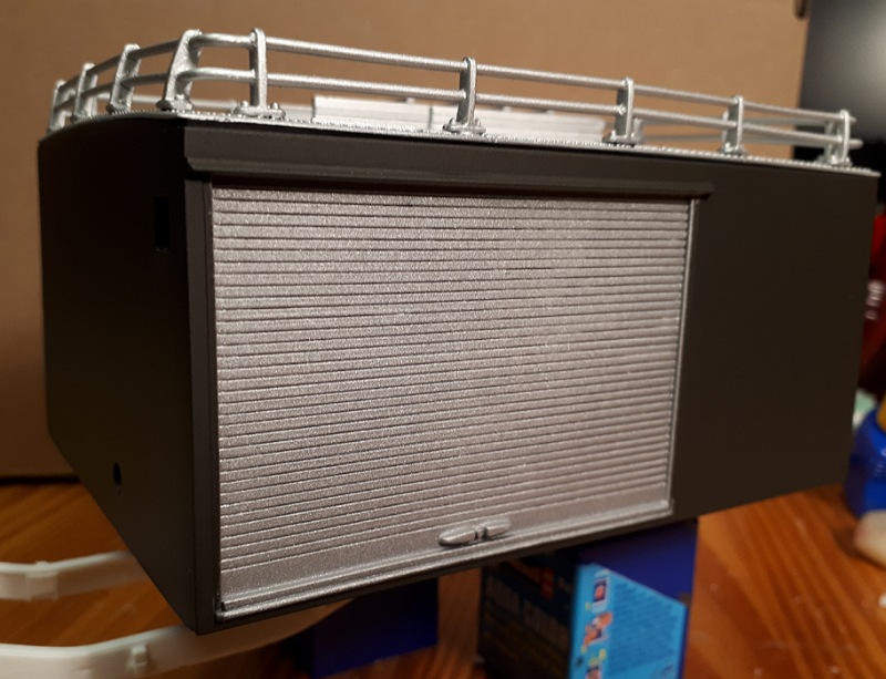

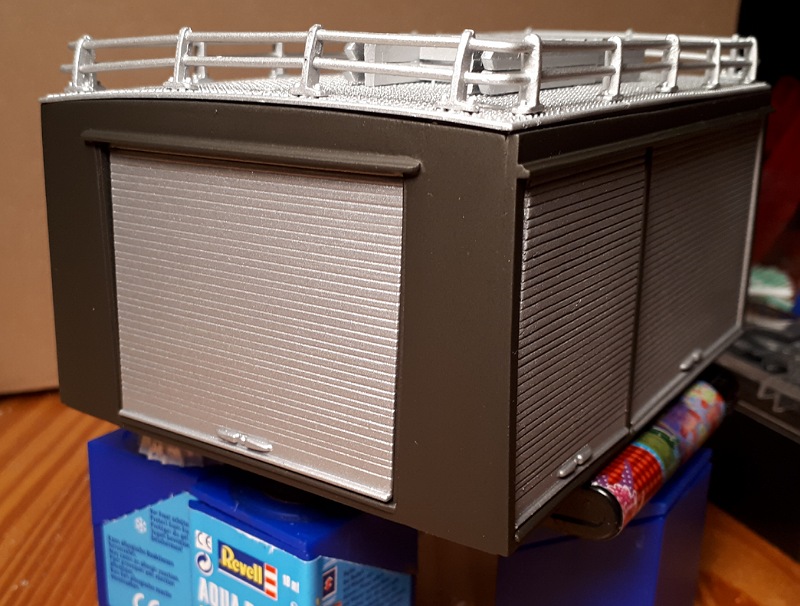

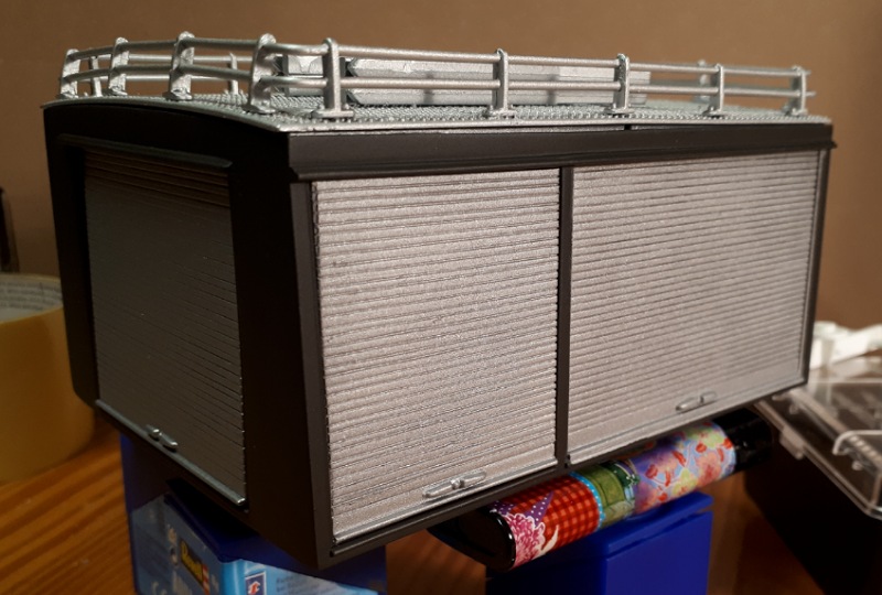

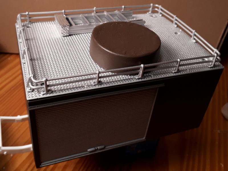

Heute wurde eine weitere Hürde genommen, der Aufbau hat silberne Jalousien mit #91 eisen bekommen.
Das Dach wurde #99 Aluminium eingenebelt.
Den Heck-Jalousie habe ich separat lackiert, zum Festhalten habe ich ihn auf ein Slot-Blech geklebt. Während dem Airbrushen habe ich einen "Schatten" auf dem Jalousie bemerkt und was soll ich sagen, er hatte genau das Muster des Slot-Blechs. Wahrscheinlich ist das Blech magnetisch und hat die Farbpartikel "polarisiert". Leider konnte ich das vor dem Spiritus-Bad nicht in die Linse bekommen. Sah recht nett aus.
Blech
Blech
Hier das heutige Werk:
A
A
S
S
D
D
F
F

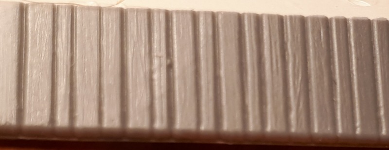

Dass die Jalousien so "grieselig" aussehen, liegt u.a. an der Struktur. Ich habe versucht sie etwas mit feinem Papier glatt zu bekommen, das hat nicht funktioniert, also habe ich alle "angeraut", damit nicht eine aalglatt ist und die anderen hutzelig.
Struktur groß
Struktur groß
Struktur
Struktur

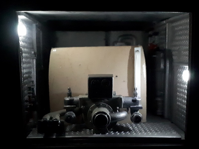

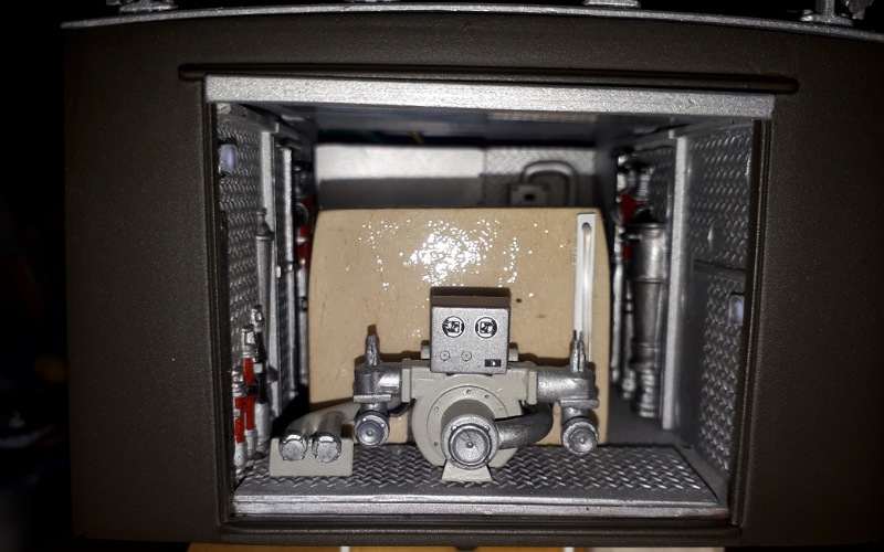

Der Geräteraum hat seine Beleuchtung bekommen:
Hell
Hell
Dunkel
Dunkel

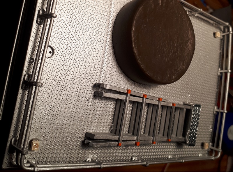

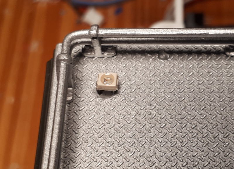

Das Dach hat dann jetzt Version 3.0 bei den Positionsleuchten:
Dach
Dach
Dach
Dach

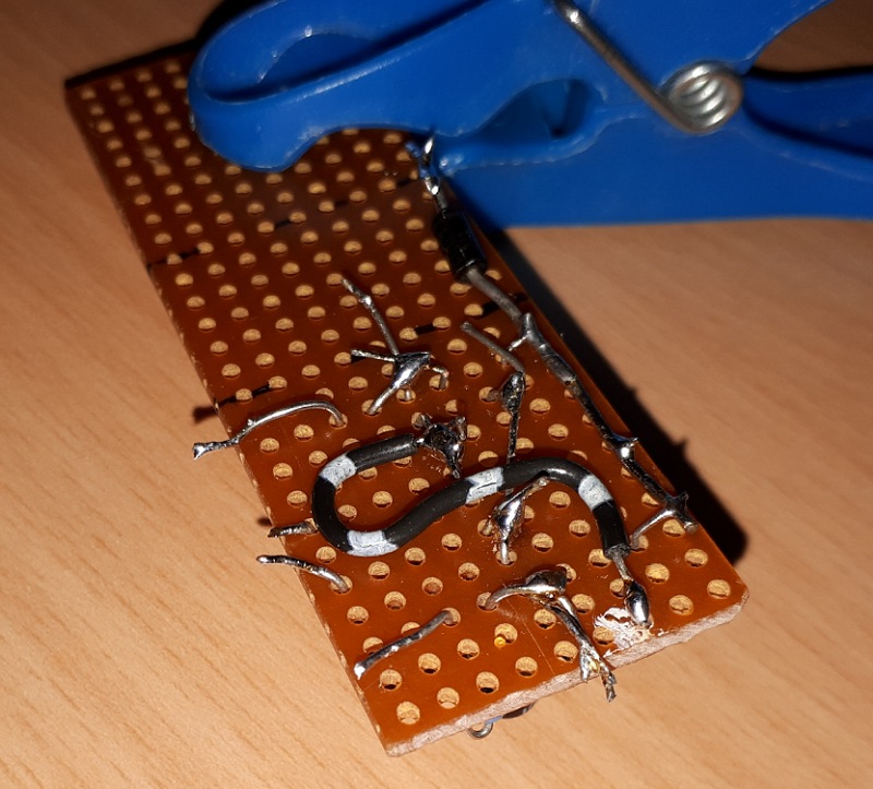

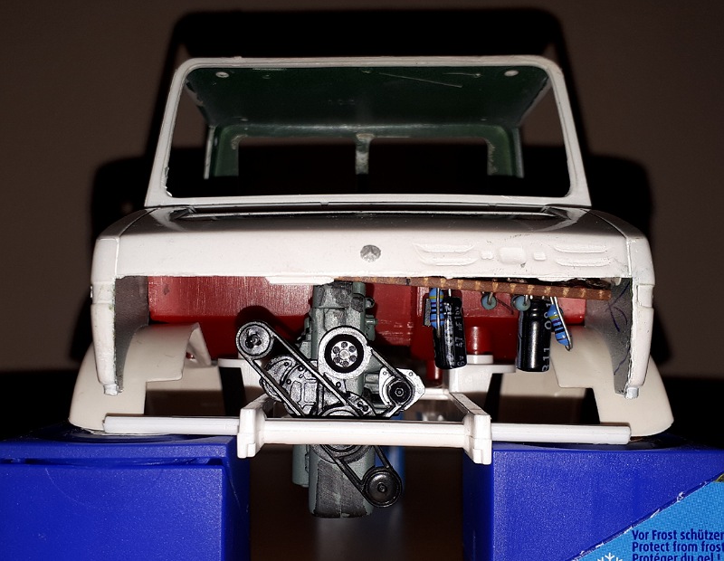

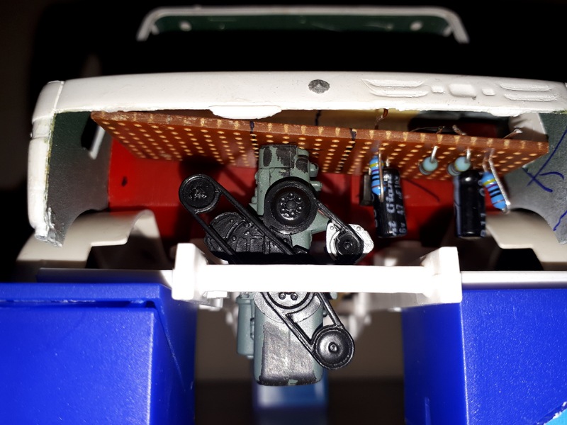

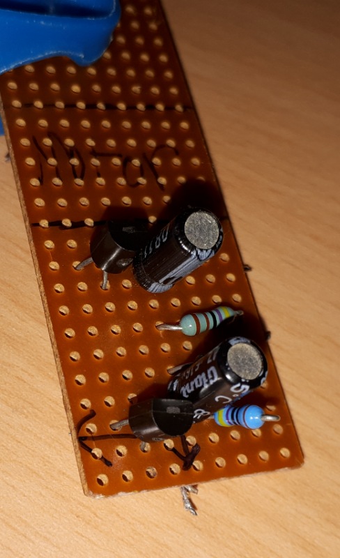

Vom Gedanken her, wollte ich die Elektronik in den Aufbau machen. Aber irgendwie muss ich ja auch ins Fahrerhaus kommen. Zig Strippen durch den Aufbau ins Häuschen fand ich aber auch nicht prickelnd. Also baue ich jetzt eine Elektronik für den Aufbau (eigentlich nur für's Blaulicht am Dach) und eine weitere ins Fahrerhaus.
Als Energiequelle werde ich eine 9V Batterie nehmen und diese im Aufbau deponieren, von dort geht dann nur die Versorgung (+-) an die vordere Elektronik.
Vorgesehen habe ich momentan:
-"statisch" die Positionsleuchten, den Arbeitsscheinwerfer und die Geräteraumbeleuchtung.
-Blinken sollen die Blinker 😉 und natürlich
-die Rundumleuchten.
Das alles soll einfach loslaufen, wenn der Hauptchalter betätigt wird.
Hier meine zusammengeschusterte "Elektronik"
E2
E2
E1
E1
Und ihr neuer Platz:
H2
H2
H1
H1

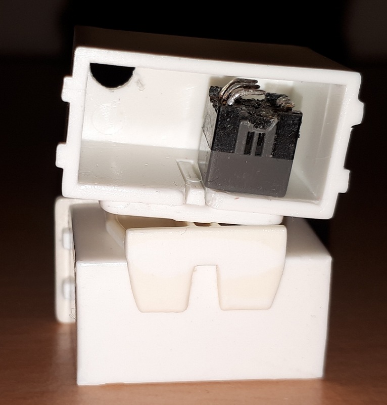

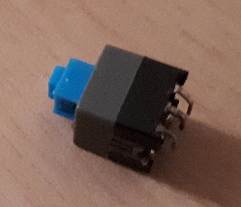

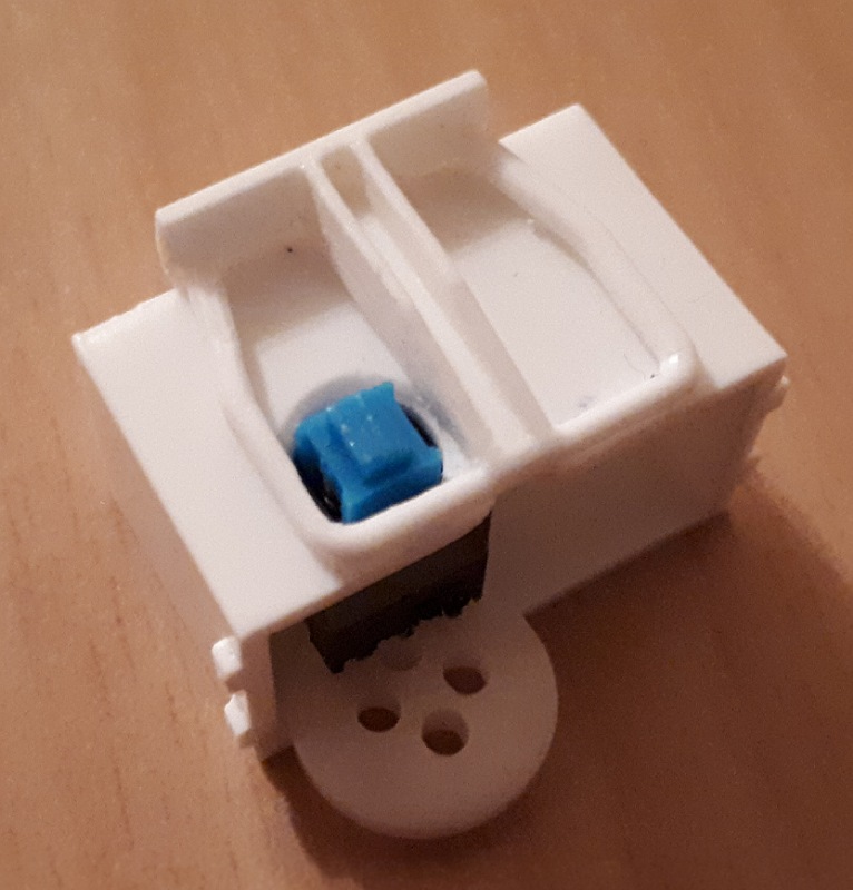

Der Schalter hat einen netten Platz bekommen, der sitzt nämlich im Batteriekasten.
S1
S1
D
D
A
A
S
S
F
F
Jetzt brauche ich nur noch eine gute Strategie, um das alles zusammensetzen zu können, ohne mir einen Knoten in den Kopf zu machen🤣🤣👍

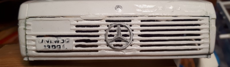

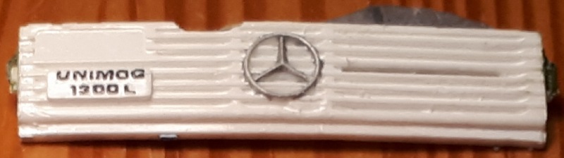

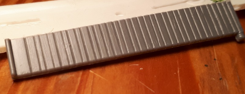

Welche Idee hättet ihr, die Rippen zu öffnen, wie im Bild mittig rechts zusehen?
Ich habe mit einem 0.7er Bohrer, per Hand, "freigesägt" 😎
Re: FlKfz 1000, Unimog U1300L in 1:24 aus TLF und RW1
Verfasst: Sa 19. Jun 2021, 20:22
von Aktvetos
Proxxon und Bohrer oder Kreissägeblatt.
Rund um den Stern würde es aber auch per Hand machen, denke ich.

Aktvetos hat geschrieben: Sa 19. Jun 2021, 20:22 Proxxon und Bohrer...
Gitter Versuch am Organspender
Mit ein bisschen mehr Sorgfalt sieht es dann gar nicht so schlecht aus, wobei ich den Stern wohl eher auslassen werde. Dafür ist mein "proxxon" zu groß und unhandlich.

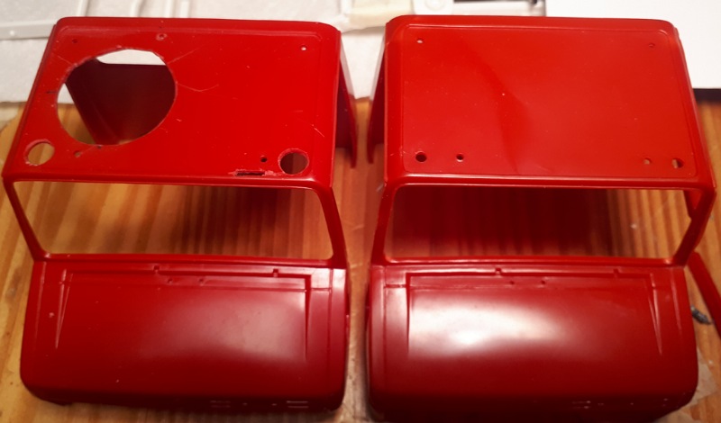

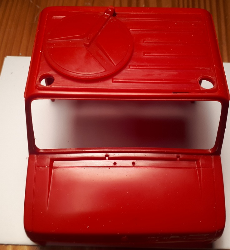

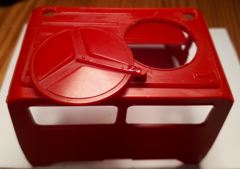

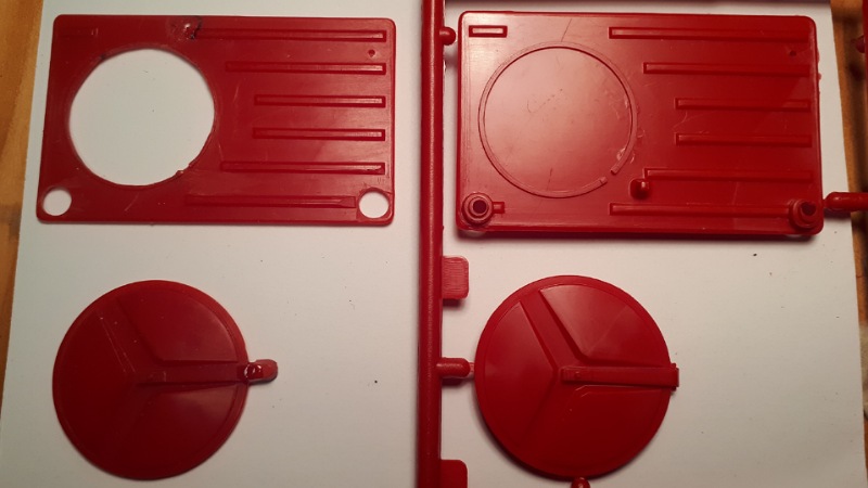

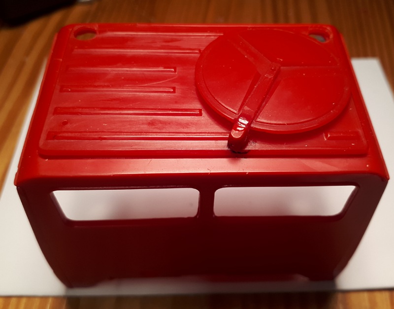

Am Fahrerhaus ging es etwas weiter.
Die Dachlucke wurde beweglich gemacht. Nach einigen Beiträgen aus dem Internet, würde die originale Lucke nachdem entriegeln -federbelastet- hochspringen und wäre danach schwenkbar.
Schöne Bilder(vom Original) habe ich leider nicht gefunden, aber ich denke, so kann man es auch lassen.
Haus vorher nachher
Haus vorher nachher
Dacheinlage vorher nachher
Zusammen 1
Zusammen 1
Zusammen 2
Zusammen 2
Offen
Offen
Verfasst: Mo 21. Jun 2021, 06:41
Zum Grill:
Hast Du mal versucht, von hinten das Material superdünn zu schleifen und dann, kurz, bevor man durch ist (Du kannst dann schon gegen das Licht durchschauen wie Butterbrotpapier), dann mit dem Cutter endgültig durchbrechen.
So öffne ich meine Grills wenn ich das schon möchte. Man muss nur wegen der Hitzeentwicklung aufpassen. Die Fläche ist aber groß genug ;)
Wenn das Teil flach von hinten ist, kannst Du das mit einem langsam laufenden Bandschleifer noch besser erledigen.
Die vorher / nachher-Bilder sind immer gut!
Verfasst: Mo 21. Jun 2021, 07:09
Für den Umbau werde ich es wahrscheinlich nicht umsetzen. Das war für mich ein Versuch, weil ich schon oft gesehen habe, dass dieser Grill vom Unimog geöffnet wurde. Ich habe einen Bericht beim "Wettringer" gelesen, da wurde es mit einem Bohrer geöffnet. Bei einem anderen Bericht (russisch) kann ich nicht viel lesen😉, aber der hat seine Teile bearbeitet, dass man denken könnte, die waren so klasse dabei.
War ein Versuch, "again what learnt"🤣
Einen Versuch mit dem dünner Schleifen werde ich noch versuchen. Das Material ist ziemlich dick, Bandschleifer habe ich nicht, aber ein paar verschiedene Aufsätze für den "proxxon".
Meinen Versuch "nur mit dem Cutter" erkennt man auf dem Bild auch ganz deutlich 😎
Verfasst: Mo 21. Jun 2021, 08:21
Ich nehme bei meinem Proxxon eine "Schleiffraskugel". Die hat 5 mm Durchmesser. Die Größte, die ich habe.
Verfasst: Mo 21. Jun 2021, 09:23
von Hans
Schleiffraskugel
Kugelfräser :D
