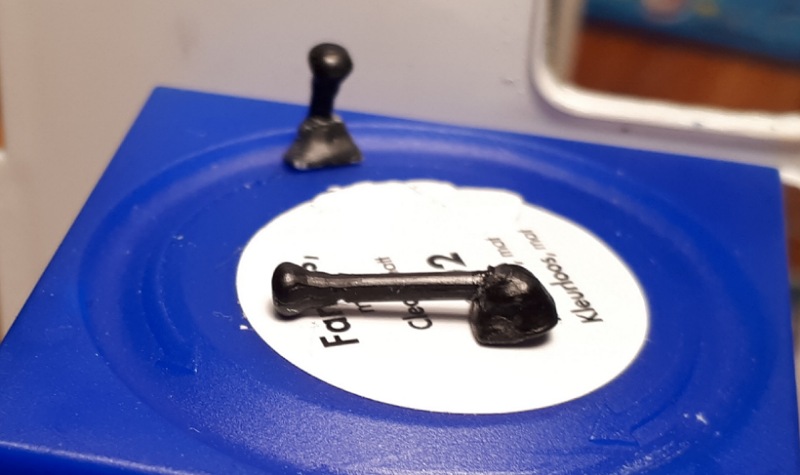

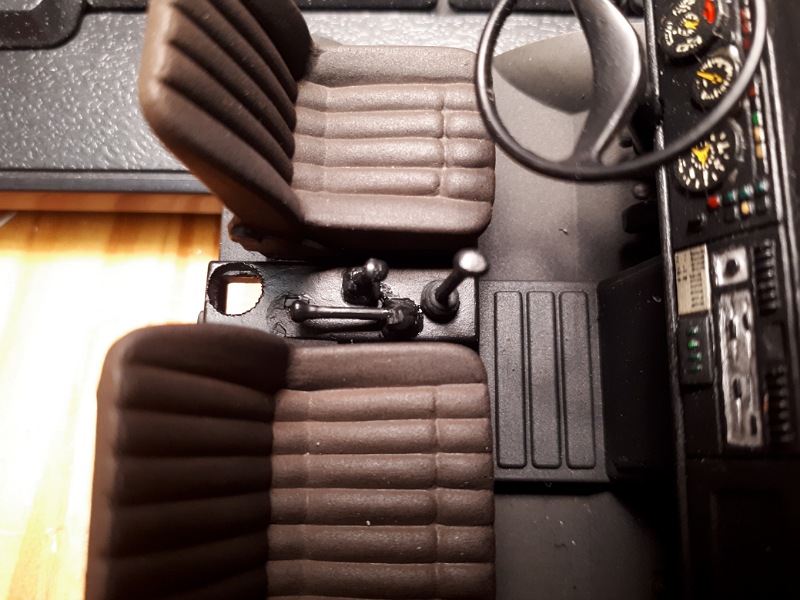

Ein Fehler beim Bausatz ist mir heute aufgefallen...

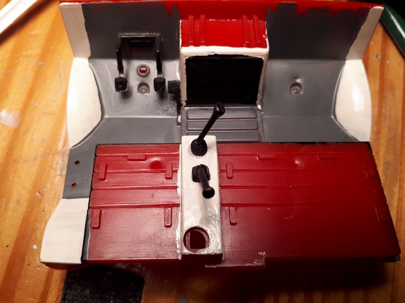

Im Fahrerhaus sind zu wenige Hebel in der Mitte zwischen den Sitzen.
Der Unimog hat mindestens drei, sonst läuft nichts.
1x für die Schaltung der 8-Gänge
1x für die Fahrtrichtung, Vorwärts oder Rückwärts
1x Feststellbremse
Revell lässt einfach einen weg.

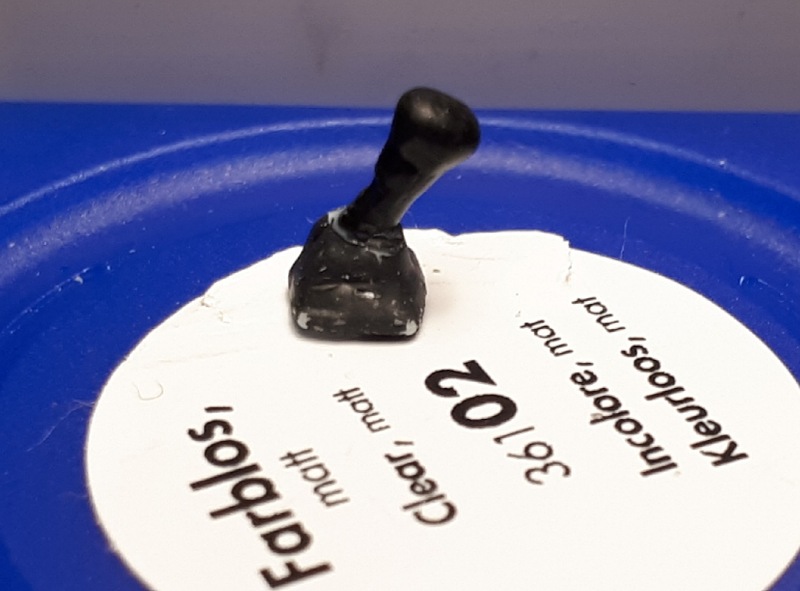

Die Schalthebel ist richtig, H-Schaltung für 4+4 Gänge, (zwei Gruppen, 1.-4. Gang und 5.-8. Gang)
Der Fahrtrichtungswählhebel sitzt beim Beifahrersitz. "Liegt" der Hebel, dann geht's nach hinten. "Steht" der Hebel fast "senkrecht", dann geht's vorwärts.
Die Feststellbremse ist nur ein kurzer Hebel, Nähe beim Fahrersitz, leicht nach hinten versetzt. In die Parkposition geht er leicht nach hinten zu drücken. Zum Lösen muss man den Hebel etwas über die Sperre anheben.
Original Revell
Original Revell
Feststellbremse "Parken"
Fahrtrichtung Vorwärts

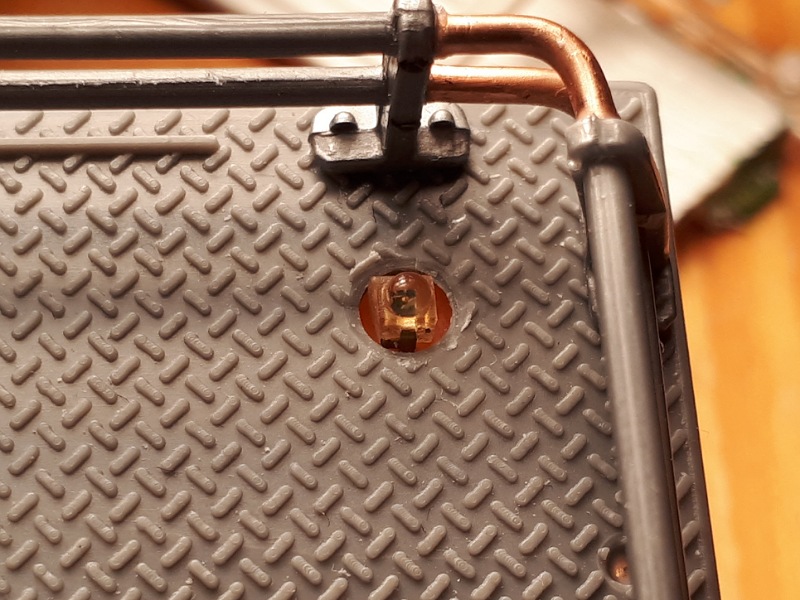

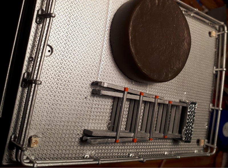

Das "Blingbling" nimmt Gestalt an.

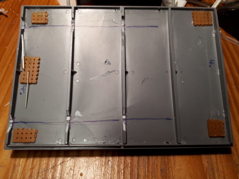

An der Dachunterseite wurden Pertinax-Rasterplatten angeklebt, damit die LEDs für die Positionsleuchten einen Halt und eine Ausrichtung haben.
Unten
Unten
Dummerweise habe ich die Löcher im Dach auf 3mm Standard LED ausgelegt, deshalb muss ich mir noch etwas Gutes einfallen lassen, wie ich den Freiraum fülle.
Mit Raster
Mit Raster
Mit "Linse"
Mit "Linse"

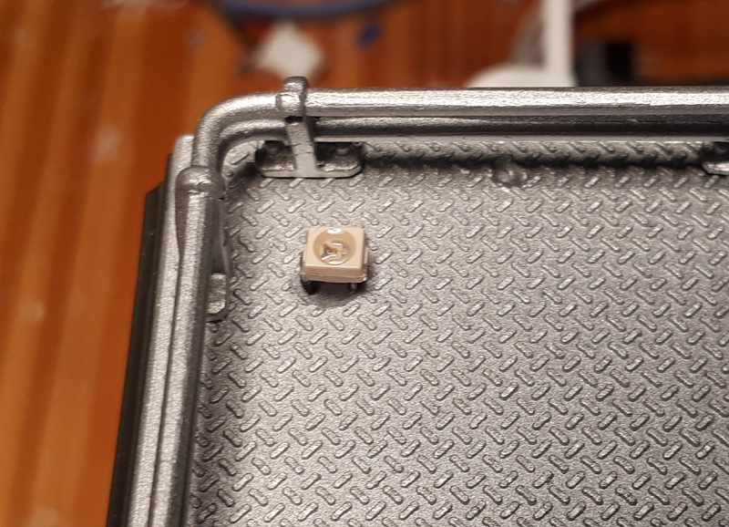

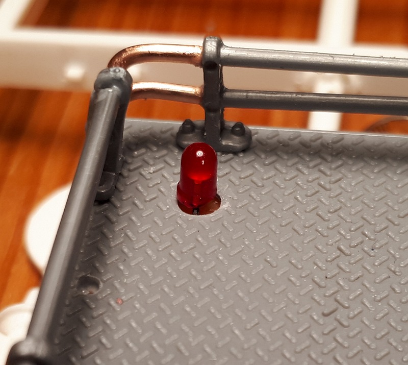

Hier einmal die erste Version der Positionsleuchten:
3mm
3mm
Sockel
Sockel

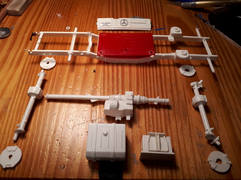

Der Tank, die Vorderachse und der Batteriekasten wurden zusammengeklebt, hier noch ein paar Kleinigkeiten, dann kann zusammengeklebt werden und Farbe drüber.
Gestell
Gestell

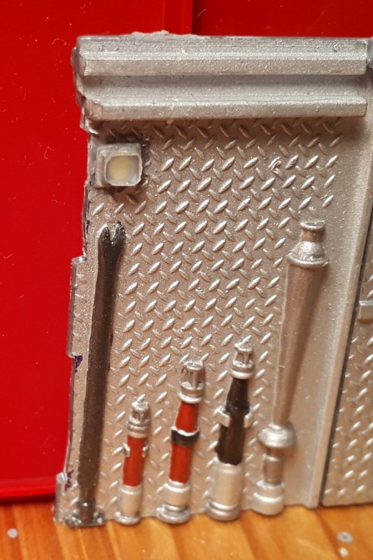

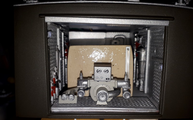

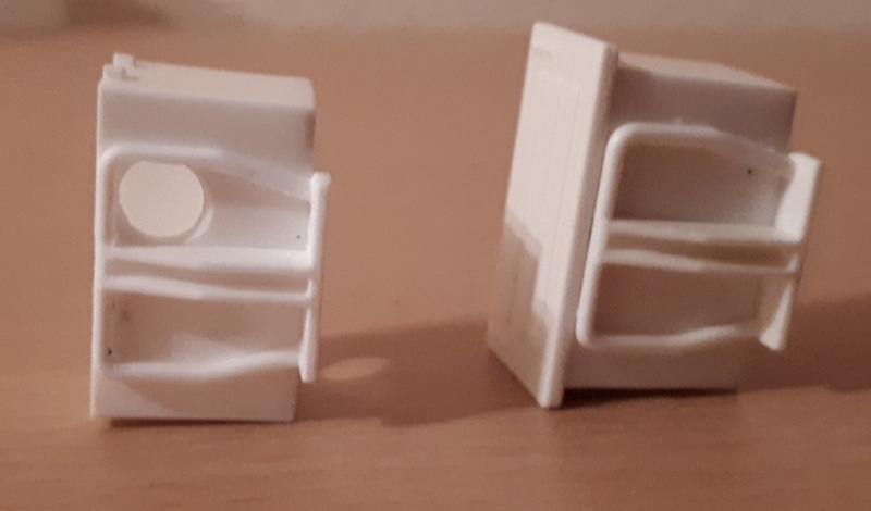

Noch ein bisschen Blingbling...
Eine zweite Geräteraumbeleuchtung wurde nachgerüstet. Bemalung fehlt noch.
Gr
Gr

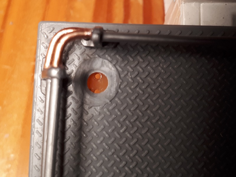

Ich habe dünnen Lack-Draht gefunden mit dem ich wohl klarkomme.
Hier etwas schwer zu erkennen. Zwei Drähte verdrillt.
Draht
Draht

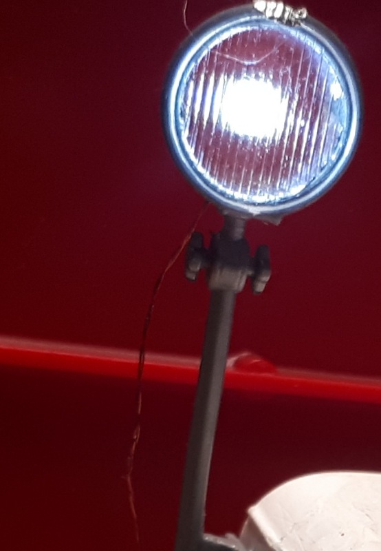

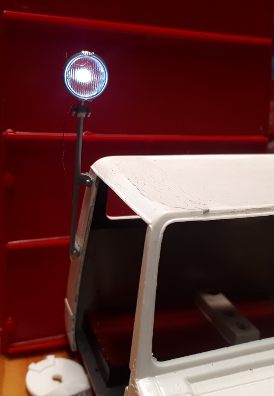

Und hier der Arbeitsscheinwerfer in Action:
Licht
Licht

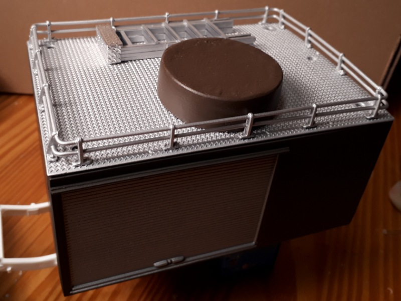

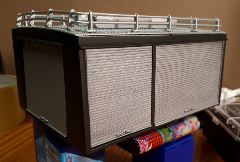

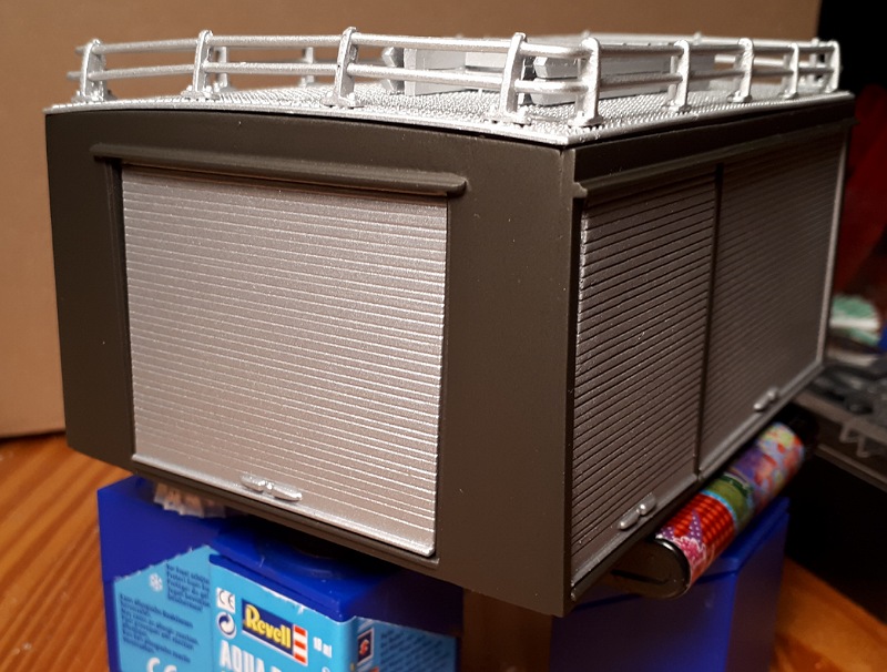

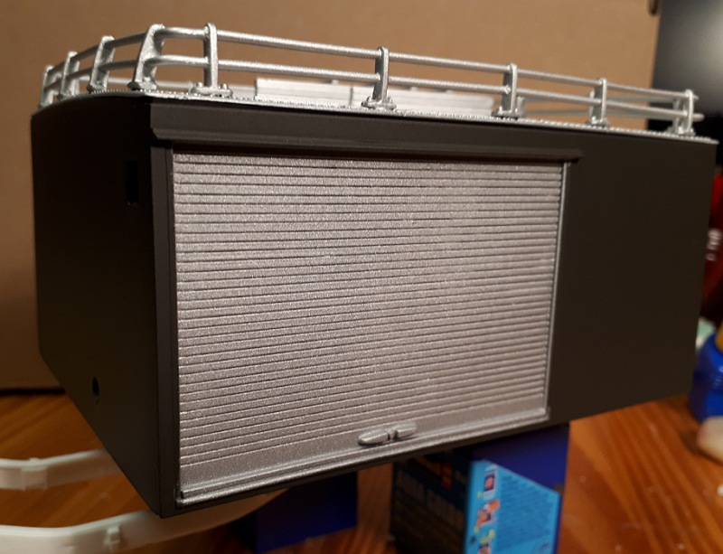

Heute wurde eine weitere Hürde genommen, der Aufbau hat silberne Jalousien mit #91 eisen bekommen.
Das Dach wurde #99 Aluminium eingenebelt.
Den Heck-Jalousie habe ich separat lackiert, zum Festhalten habe ich ihn auf ein Slot-Blech geklebt. Während dem Airbrushen habe ich einen "Schatten" auf dem Jalousie bemerkt und was soll ich sagen, er hatte genau das Muster des Slot-Blechs. Wahrscheinlich ist das Blech magnetisch und hat die Farbpartikel "polarisiert". Leider konnte ich das vor dem Spiritus-Bad nicht in die Linse bekommen. Sah recht nett aus.
Blech
Blech
Hier das heutige Werk:
A
A
S
S
D
D
F
F

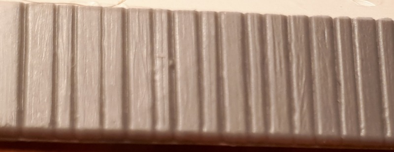

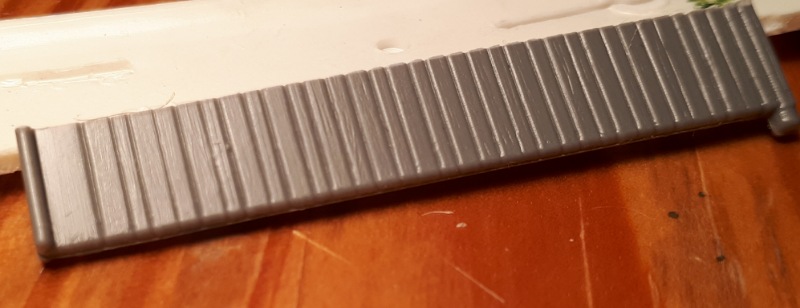

Dass die Jalousien so "grieselig" aussehen, liegt u.a. an der Struktur. Ich habe versucht sie etwas mit feinem Papier glatt zu bekommen, das hat nicht funktioniert, also habe ich alle "angeraut", damit nicht eine aalglatt ist und die anderen hutzelig.
Struktur groß
Struktur groß
Struktur
Struktur

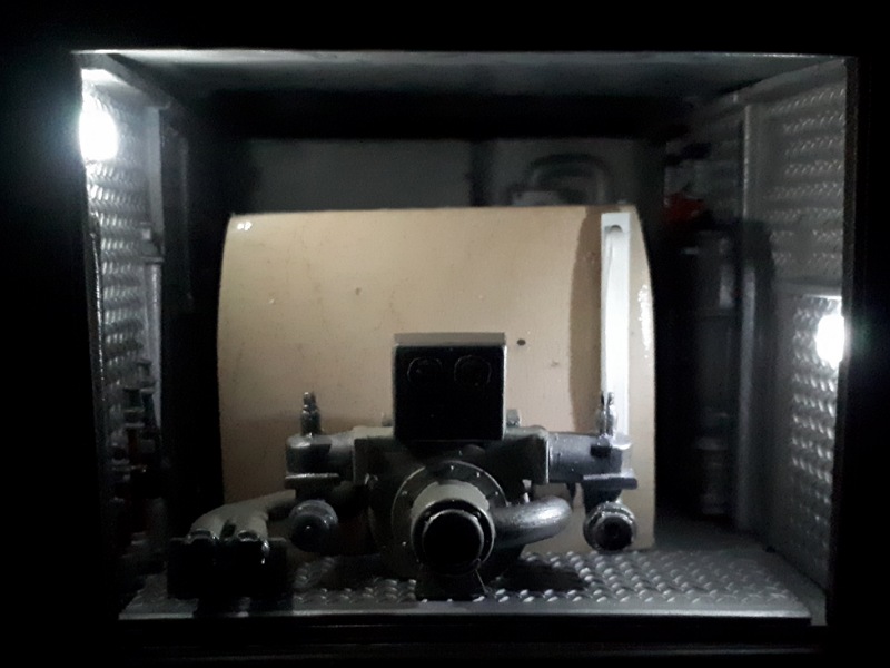

Der Geräteraum hat seine Beleuchtung bekommen:
Hell
Hell
Dunkel
Dunkel

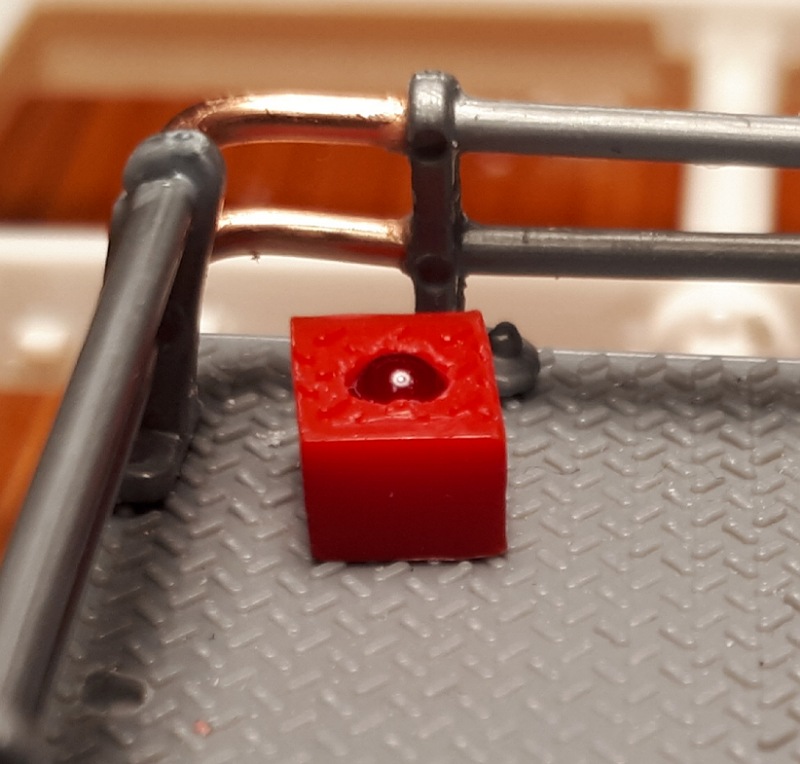

Das Dach hat dann jetzt Version 3.0 bei den Positionsleuchten:
Dach
Dach
Dach
Dach
Re: FlKfz 1000, Unimog U1300L in 1:24 aus TLF und RW1
Verfasst: Sa 12. Jun 2021, 07:36
Ein sehr schöner Bau :thumbup:
Richtig beeindruckend finde ich den Scheinwerfer :respekt:
Verfasst: Sa 12. Jun 2021, 08:59
Danke dir😊
Leider habe ich schon sehr lange nichts mehr elektronisches gebastelt. Ich denke es gibt mittlerweile "einfachere" LED, was das Einsatzgebiet Modellbau angeht.
Die SMD-LED habe ich bestimmt schon 15- 20 Jahre liegen, damals für meinen Feuerwehr Unimog angeschafft.
Aber da war ich noch nicht "bereit" dafür🤣
Zu meiner Zeit waren bedrahtete 3mm und 5mm Standard, ein paar seltene Bauformen, das war es dann auch. Blau oder weiß gab es da noch nicht

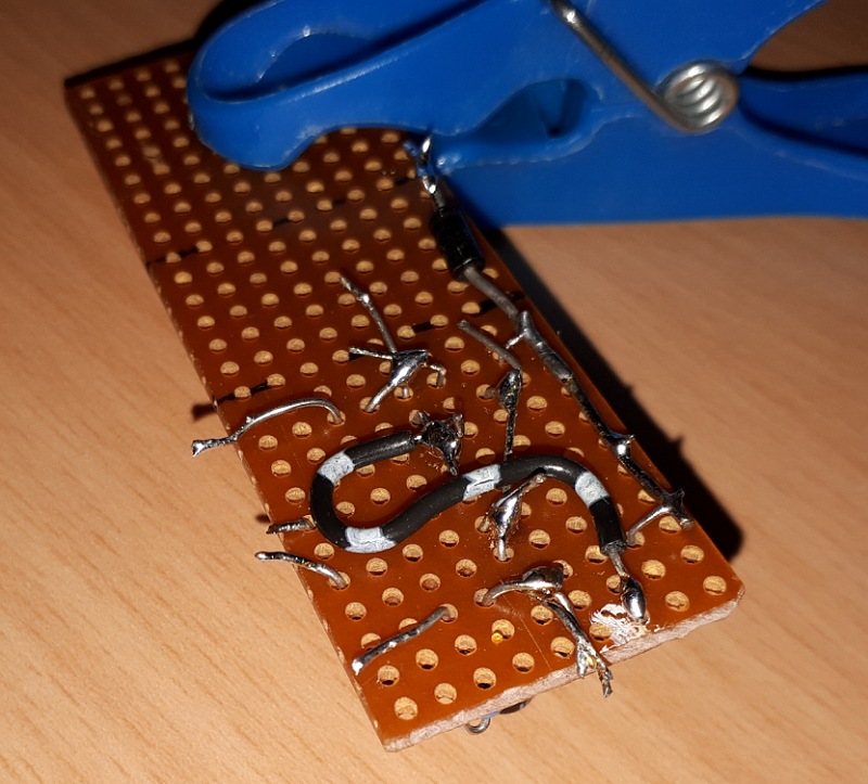

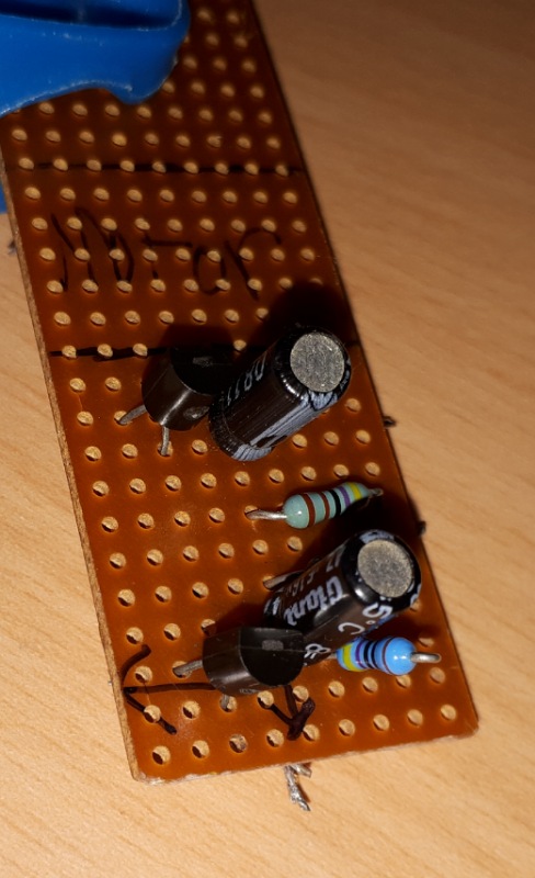

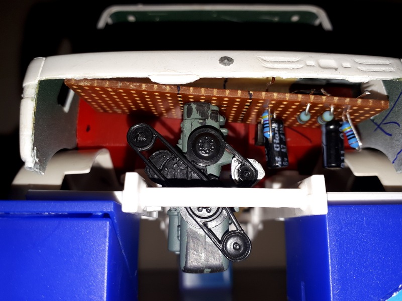

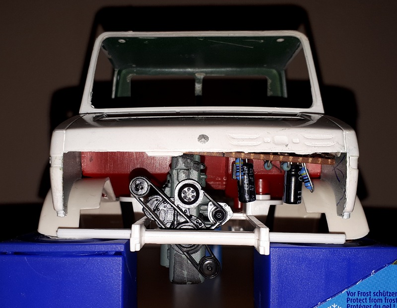

Vom Gedanken her, wollte ich die Elektronik in den Aufbau machen. Aber irgendwie muss ich ja auch ins Fahrerhaus kommen. Zig Strippen durch den Aufbau ins Häuschen fand ich aber auch nicht prickelnd. Also baue ich jetzt eine Elektronik für den Aufbau (eigentlich nur für's Blaulicht am Dach) und eine weitere ins Fahrerhaus.
Als Energiequelle werde ich eine 9V Batterie nehmen und diese im Aufbau deponieren, von dort geht dann nur die Versorgung (+-) an die vordere Elektronik.
Vorgesehen habe ich momentan:
-"statisch" die Positionsleuchten, den Arbeitsscheinwerfer und die Geräteraumbeleuchtung.
-Blinken sollen die Blinker 😉 und natürlich
-die Rundumleuchten.
Das alles soll einfach loslaufen, wenn der Hauptchalter betätigt wird.
Hier meine zusammengeschusterte "Elektronik"
E2
E2
E1
E1
Und ihr neuer Platz:

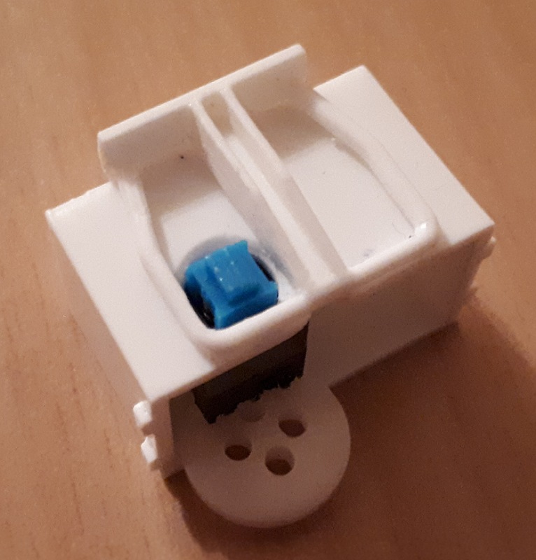

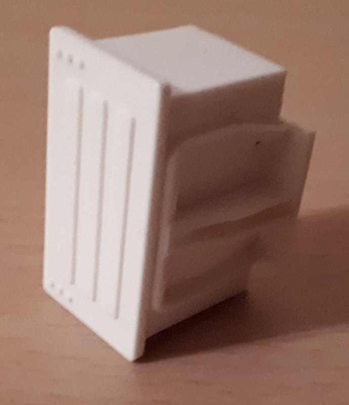

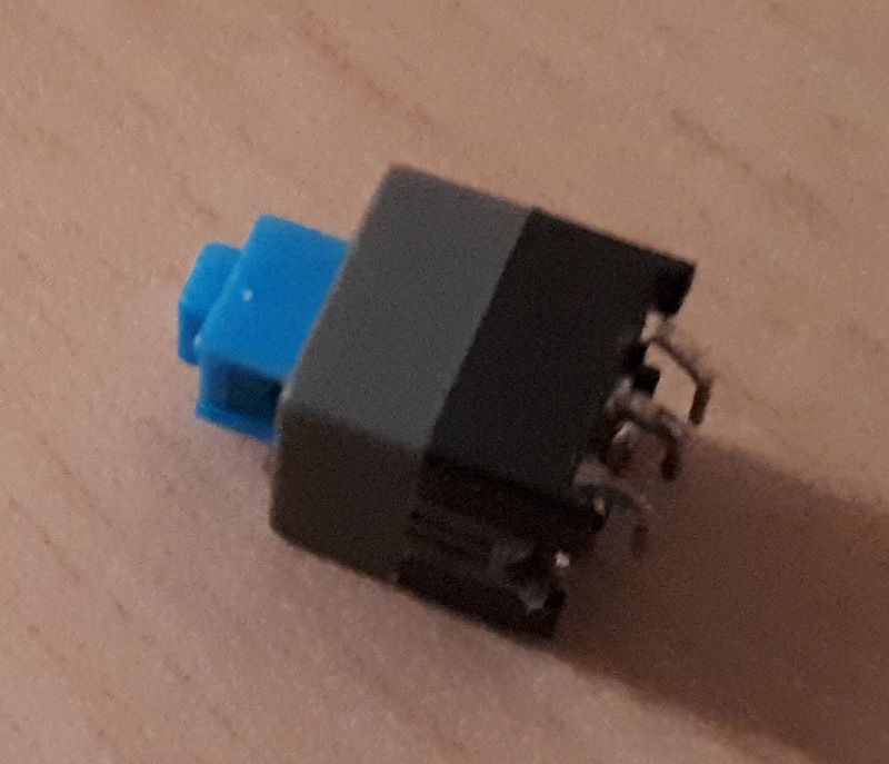

Der Schalter hat einen netten Platz bekommen, der sitzt nämlich im Batteriekasten.
S1
S1
D
D
A
A
S
S
F
F
Jetzt brauche ich nur noch eine gute Strategie, um das alles zusammensetzen zu können, ohne mir einen Knoten in den Kopf zu machen🤣🤣👍

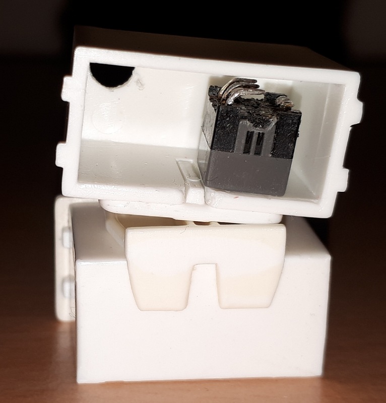

Ich habe bei meiner CH53 Ministecker genommen, um die beiden Hälften der Zelle zusammen zu setzen und die Elektronik zu verbinden. Zum Beispiel ist auch der Rotorkopf mittels Dreifachstecker verbunden

Kleine Mini-Steckerchens habe ich jetzt auch bestellt.
So kleines Zeug habe ich nicht liegen...
Wie schon vorher erwähnt, habe ich mit Elektronik "gespielt", da konnte man die Bauteile noch locker mit den Fingern nehmen. SMD war da gerade im Kommen. Meine ersten SMD-Lötversuche hatten etwas von "Feueropfer".
Als dann auch noch das Zinn "gesünder" wurde (geringerer Bleianteil)...
Mittlerweile bekomme ich es in den Griff🤣🤣🤣

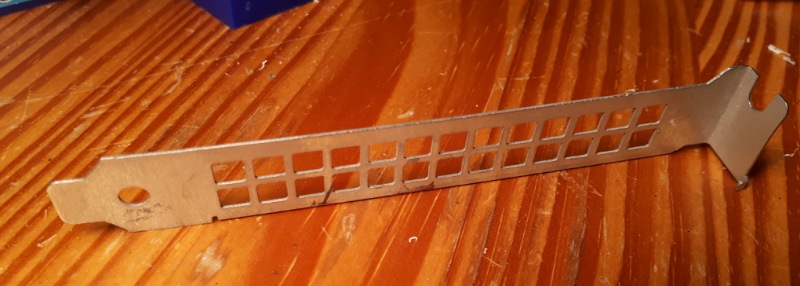

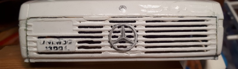

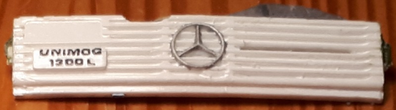

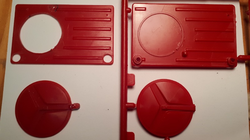

Welche Idee hättet ihr, die Rippen zu öffnen, wie im Bild mittig rechts zusehen?
Ich habe mit einem 0.7er Bohrer, per Hand, "freigesägt" 😎
Verfasst: Sa 19. Jun 2021, 20:22
von Aktvetos
Proxxon und Bohrer oder Kreissägeblatt.
Rund um den Stern würde es aber auch per Hand machen, denke ich.
Verfasst: Mo 21. Jun 2021, 00:03
Aktvetos hat geschrieben: Sa 19. Jun 2021, 20:22 Proxxon und Bohrer...
Gitter Versuch am Organspender
Mit ein bisschen mehr Sorgfalt sieht es dann gar nicht so schlecht aus, wobei ich den Stern wohl eher auslassen werde. Dafür ist mein "proxxon" zu groß und unhandlich.

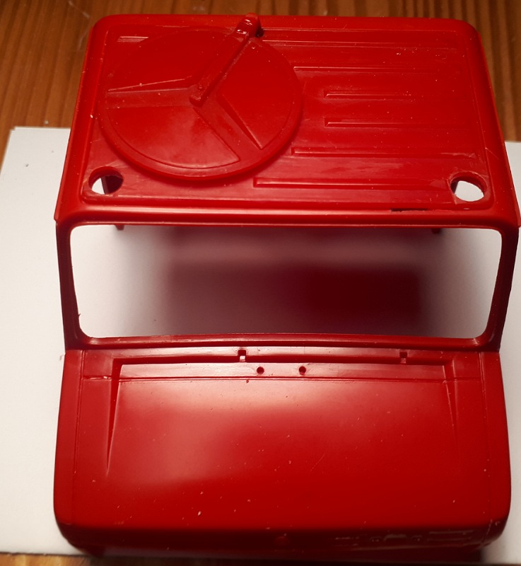

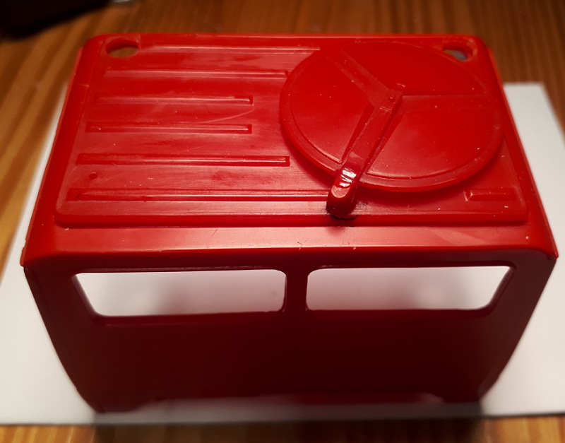

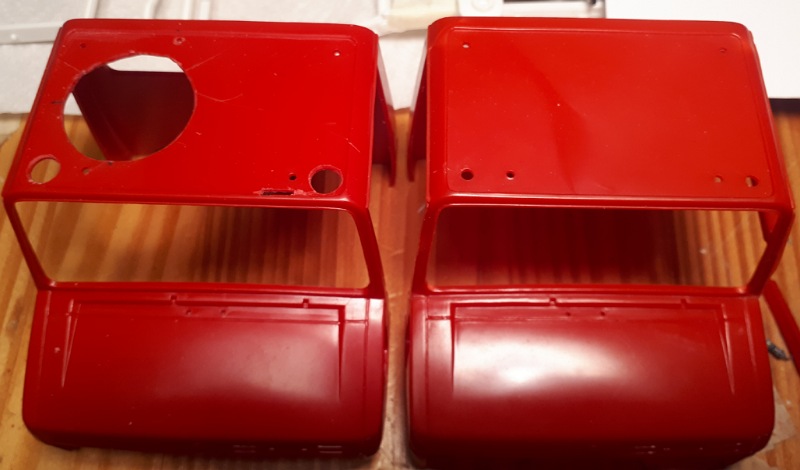

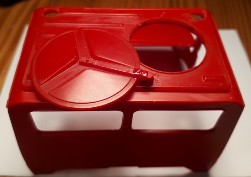

Am Fahrerhaus ging es etwas weiter.
Die Dachlucke wurde beweglich gemacht. Nach einigen Beiträgen aus dem Internet, würde die originale Lucke nachdem entriegeln -federbelastet- hochspringen und wäre danach schwenkbar.
Schöne Bilder(vom Original) habe ich leider nicht gefunden, aber ich denke, so kann man es auch lassen.
Haus vorher nachher
Haus vorher nachher
Dacheinlage vorher nachher
Zusammen 1
Zusammen 1
Zusammen 2
Zusammen 2
Offen
Offen
Verfasst: Mo 21. Jun 2021, 06:41
Zum Grill:
Hast Du mal versucht, von hinten das Material superdünn zu schleifen und dann, kurz, bevor man durch ist (Du kannst dann schon gegen das Licht durchschauen wie Butterbrotpapier), dann mit dem Cutter endgültig durchbrechen.
So öffne ich meine Grills wenn ich das schon möchte. Man muss nur wegen der Hitzeentwicklung aufpassen. Die Fläche ist aber groß genug ;)
Wenn das Teil flach von hinten ist, kannst Du das mit einem langsam laufenden Bandschleifer noch besser erledigen.
Die vorher / nachher-Bilder sind immer gut!
