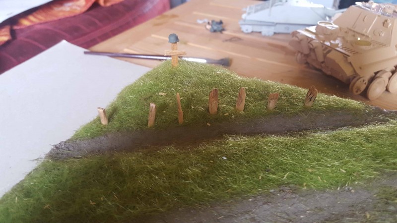

Warum baust du nicht danach, wie du es dir in deinem Kopf ausgemalt hast?
Das Gelände kannst du doch so gestalten, dass du es mit Fahrzeugen bestücken kannst, bis es dir gefällt.
Um etwas dazu zu lernen, gehört immer auch "Fehler" zu machen durch eigene Entscheidungen.
Meine Meinung ist, dass die Gestaltung ganz allein dein Ding ist.
Wenn man dann nicht weiß, wie man das eine oder andere "produzieren" (Wasserlauf,Weg etc) soll, dann sind die Nachfragen, nach Material, Hilfsmittel etc. völlig okay.
Du baust das/dein Dio ja in erster Linie für dich.
Bisschen off topic, aber ich denke du weißt was ich sagen möchte.
Sehe es bitte als postive Kritik.

Sieh es aus einem anderen Blickwinkel.
Das ist eines von vielen Dios das du bauen kannst und wirst.
Mit jedem lernst du dazu.
Auch bei den Material, wirst dazu lernen. Vor allem was die Preise angeht.
Ich behaupte vorsichtig, das man alles was es an Teuer Zubehör für den Dioramen Bau gibt, spottbillig für die x fache Fläche/Menge auch im Baumarkt gibt.
Boden: Spachtelmasse, Gips, Erde, Sand, Leim.
Farben: Abtönfarbe aus dem Baumarkt, wesentlich billiger als Modellbau Farbe. Zwar ein wenig gröber, aber vollkommen egal am Dio. Für Boden, Gebäude, Mauern und und und und.. ausreichend. Noch dazu kannst oder musst die Farbe sogar mit Wasser verdünnen, weil sie sonst zu dick wäre. So bekommst aus 250ml schnell mal einen Liter Farbe für 3-6€.
Für Gebäude, Felsen und vieles andere, Styrodur. 1,5qm 6-9€, da hast genug Fläche um damit einige Dios samt Gebäuden und sonstigen zu bauen damit.
Auch Balsaholz, gehört hier erwähnt. Leicht zu bearbeiten, recht billig in der Anschaffung. Leisten, Bretter, alles gibt es da. Perfekt zum basteln.
Sonstiges Zubehör findet man gratis in der Natur beim spazieren gehen. Steine(chen), Äste, Rinde, Sand, Erde. Für Ziegelstein Schutt und solchen Sachen, einfach mal bei einer Baustelle in den Abfallcontainer rein schauen und sich einen Ziegelstein schnappen. Den zuhause zerkleinern, schon hat man Ziegelstein Schutt.
Das Billigste bei mir, beim Dio Bau, ist immer das Diorama an sich. Das teuerste, die Modelle die dann drauf stehen. Demzufolge ist es mir auch egal, wenn mal ein Diorama misslingt, dann bau ich das nächste. Der finanzielle Schaden ist dann ja äußerst gering.
Einfach mal die Fantasie spielen lassen, Bauberichte durch stöbern, YT Videos ansehen und Anregungen holen

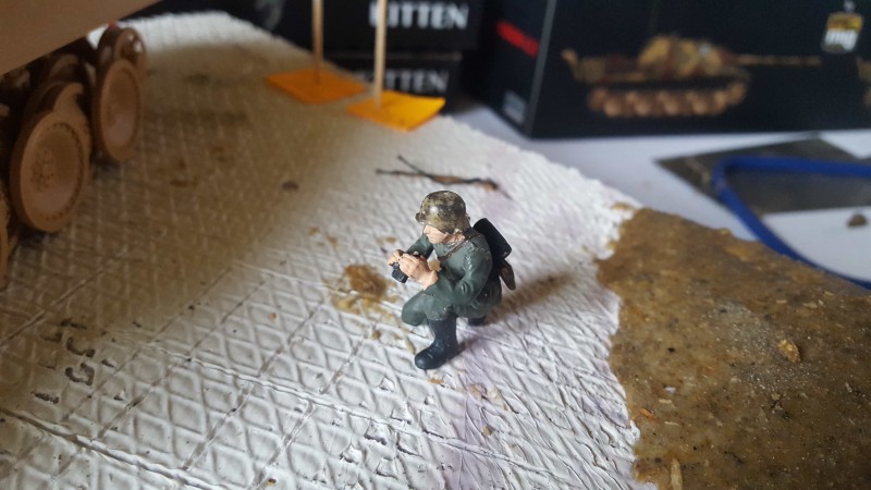

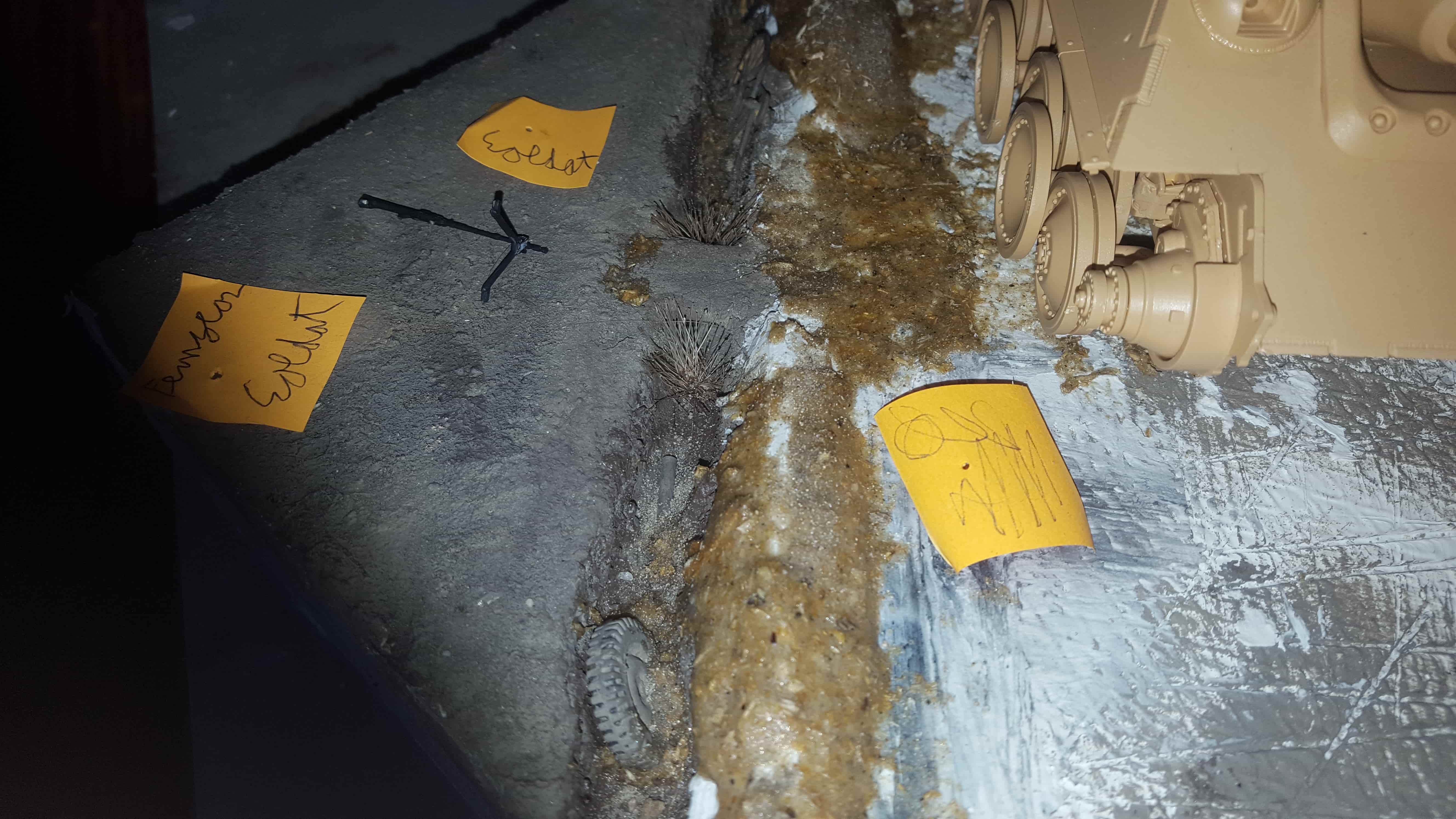

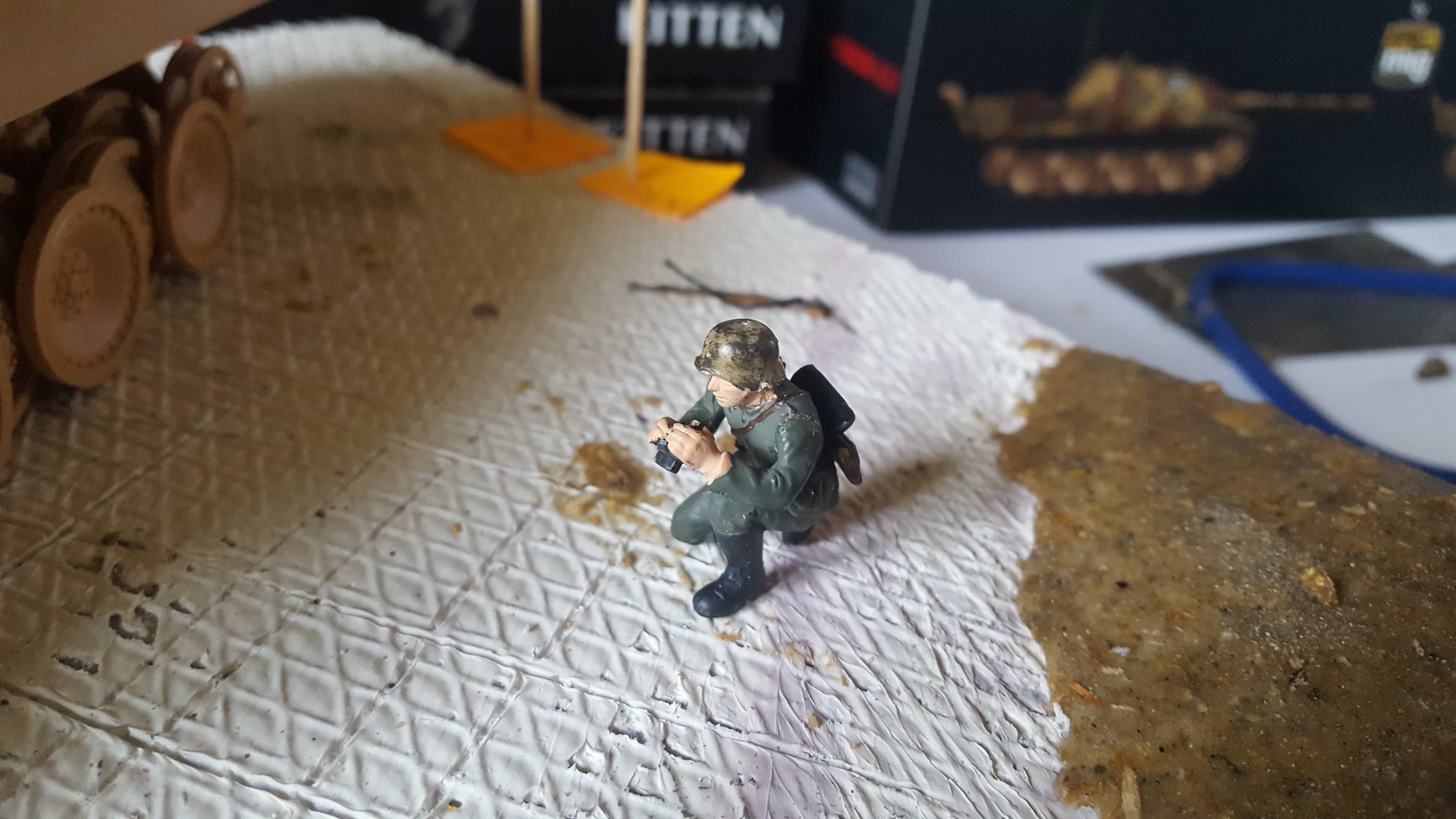

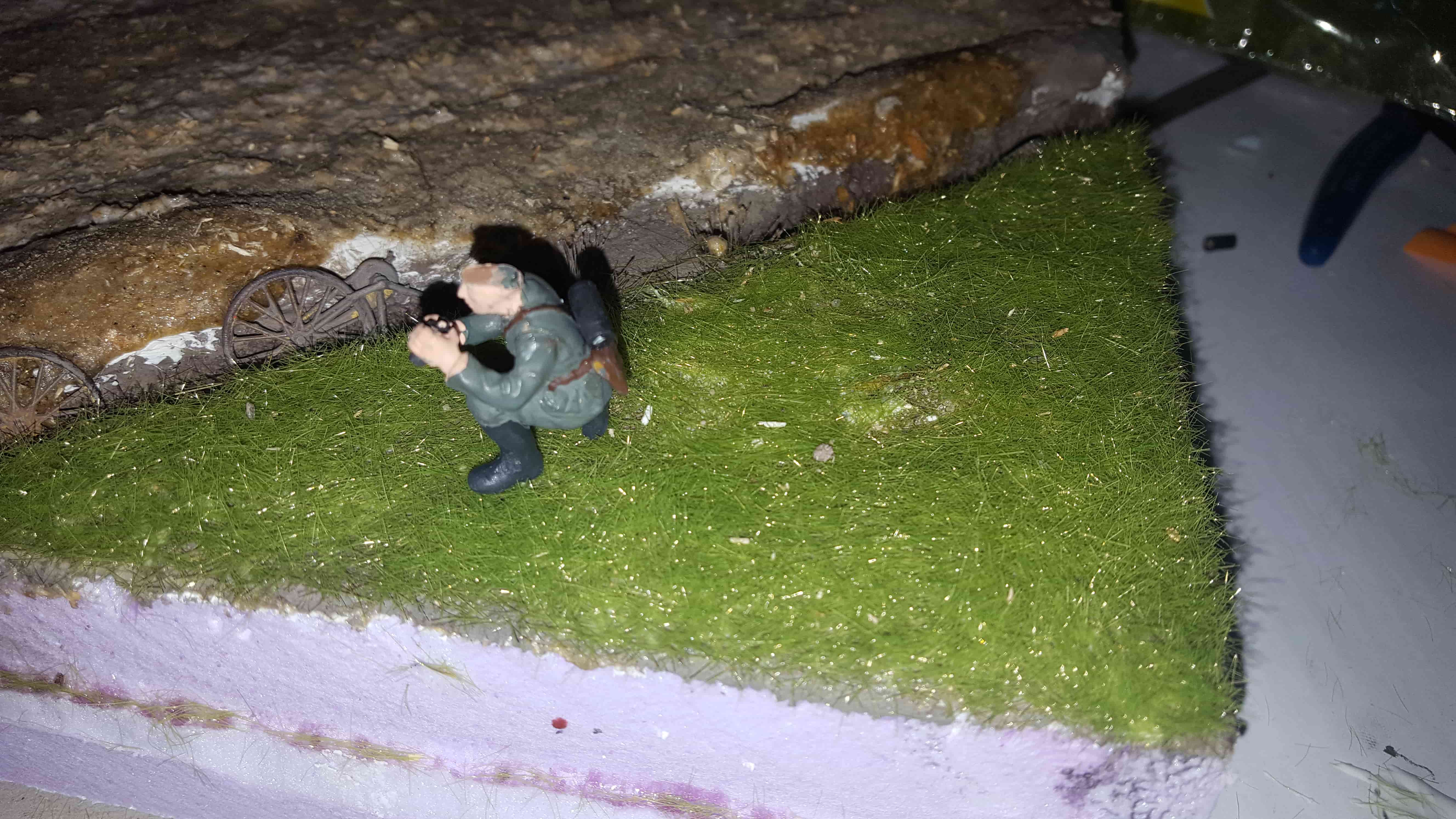

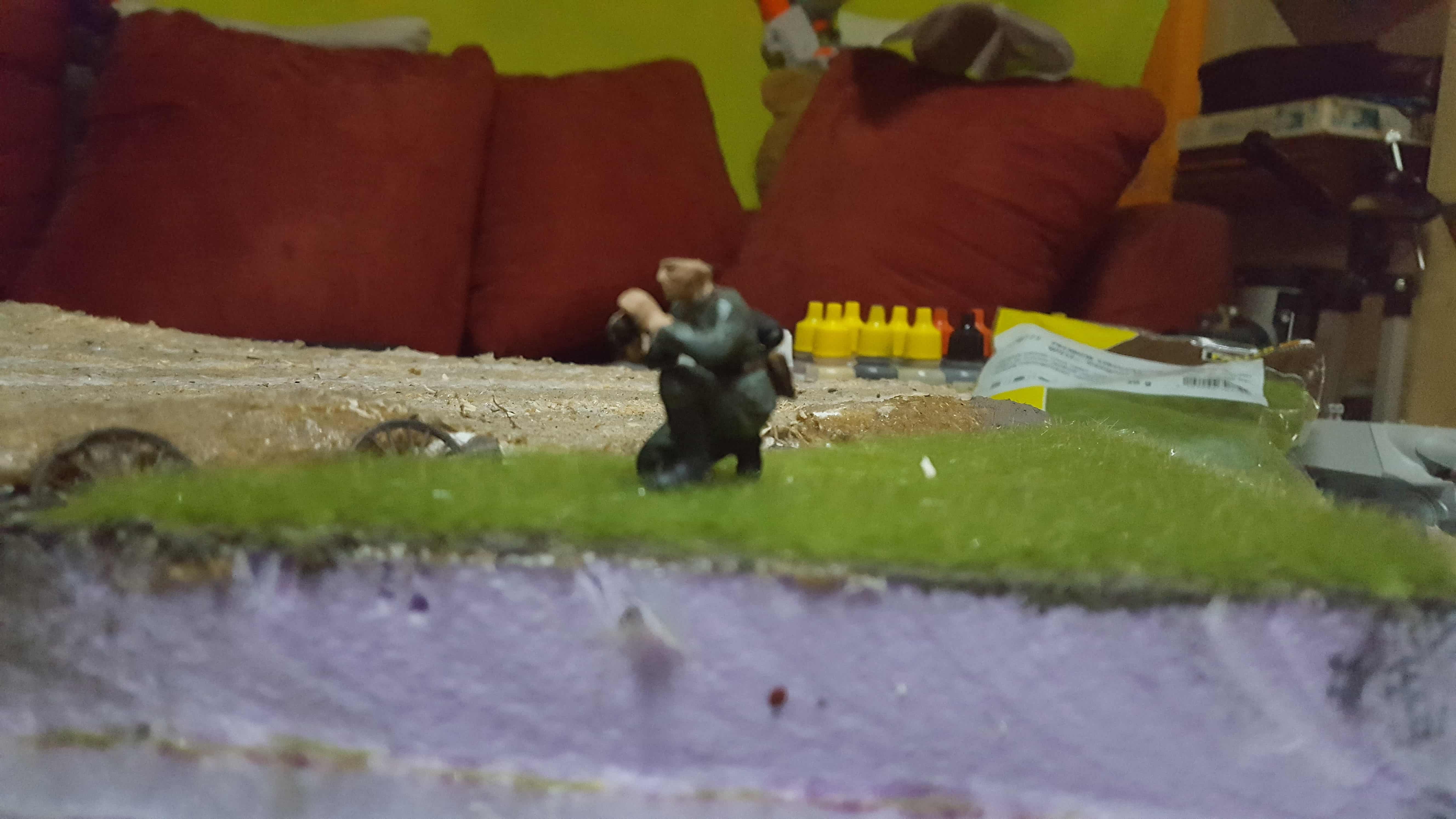

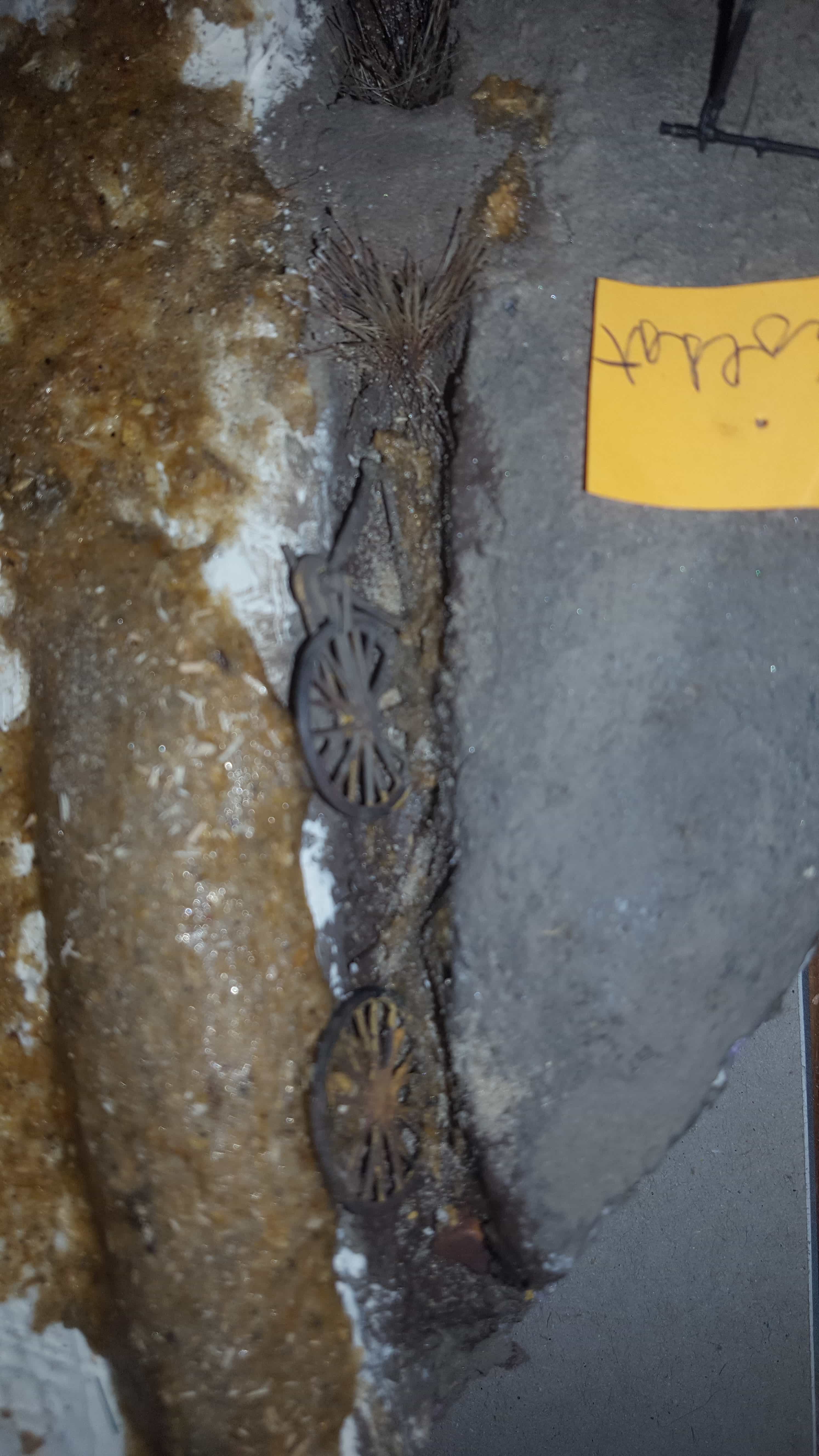

Am diorama ist der Bach fast fertig hier muss nur noch mal erdfarbe drüber ich habe noch ein Fahrrad klein gemacht und ein Rad mit eingedrückt.

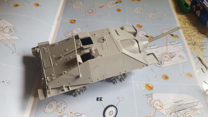

Denn hetzer habe ich schon begonnen der lässt sich wirklich sehr einfach bauen ich glaube ohne Bemalen ist der in ein paar stunden zusammen gebaut.
Und ein Soldat mit Fernglas ist Fertig keine Super figur bin aber damit zufrieden.

Nimmt ja klasse Form und Farbe an

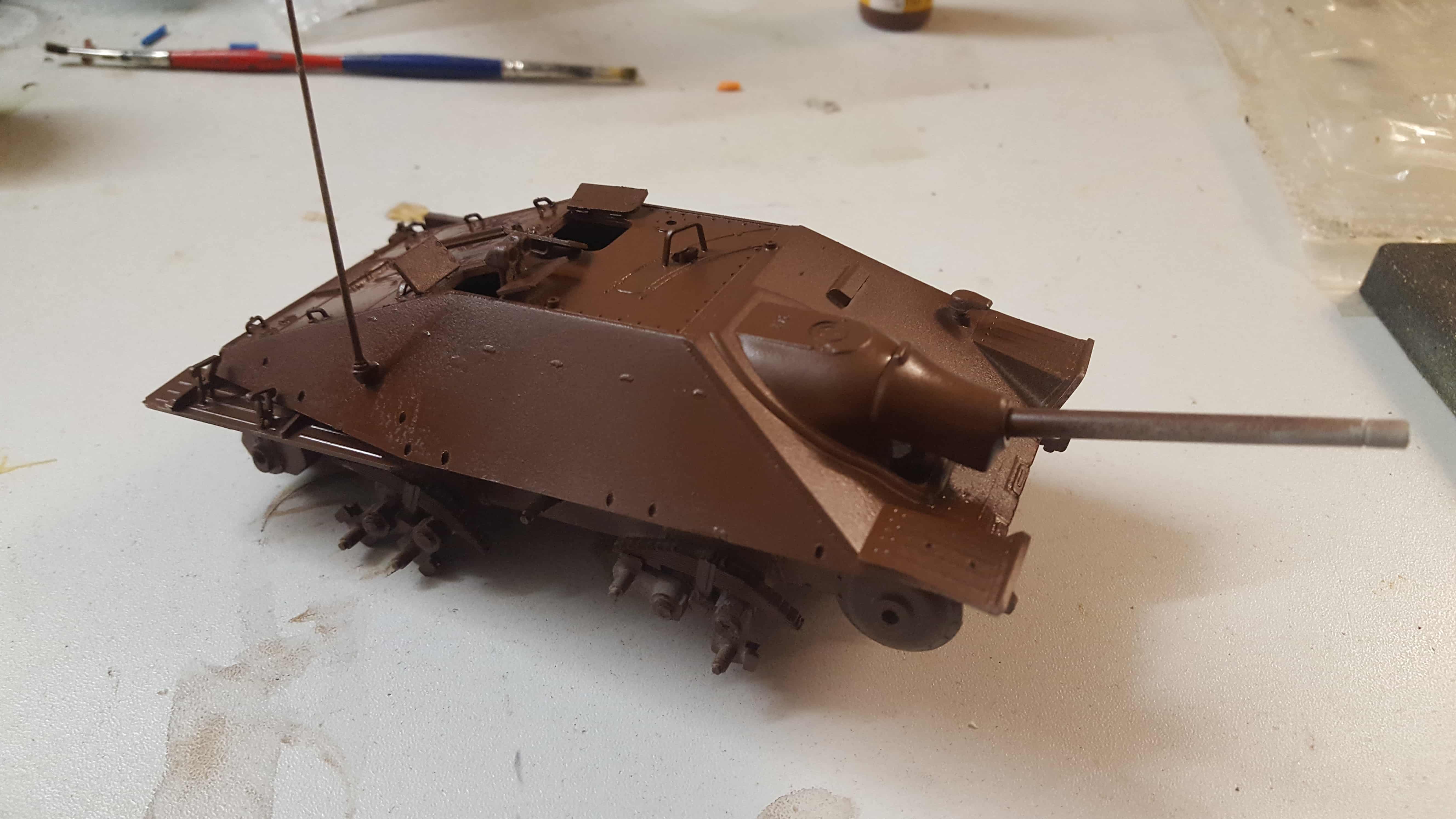

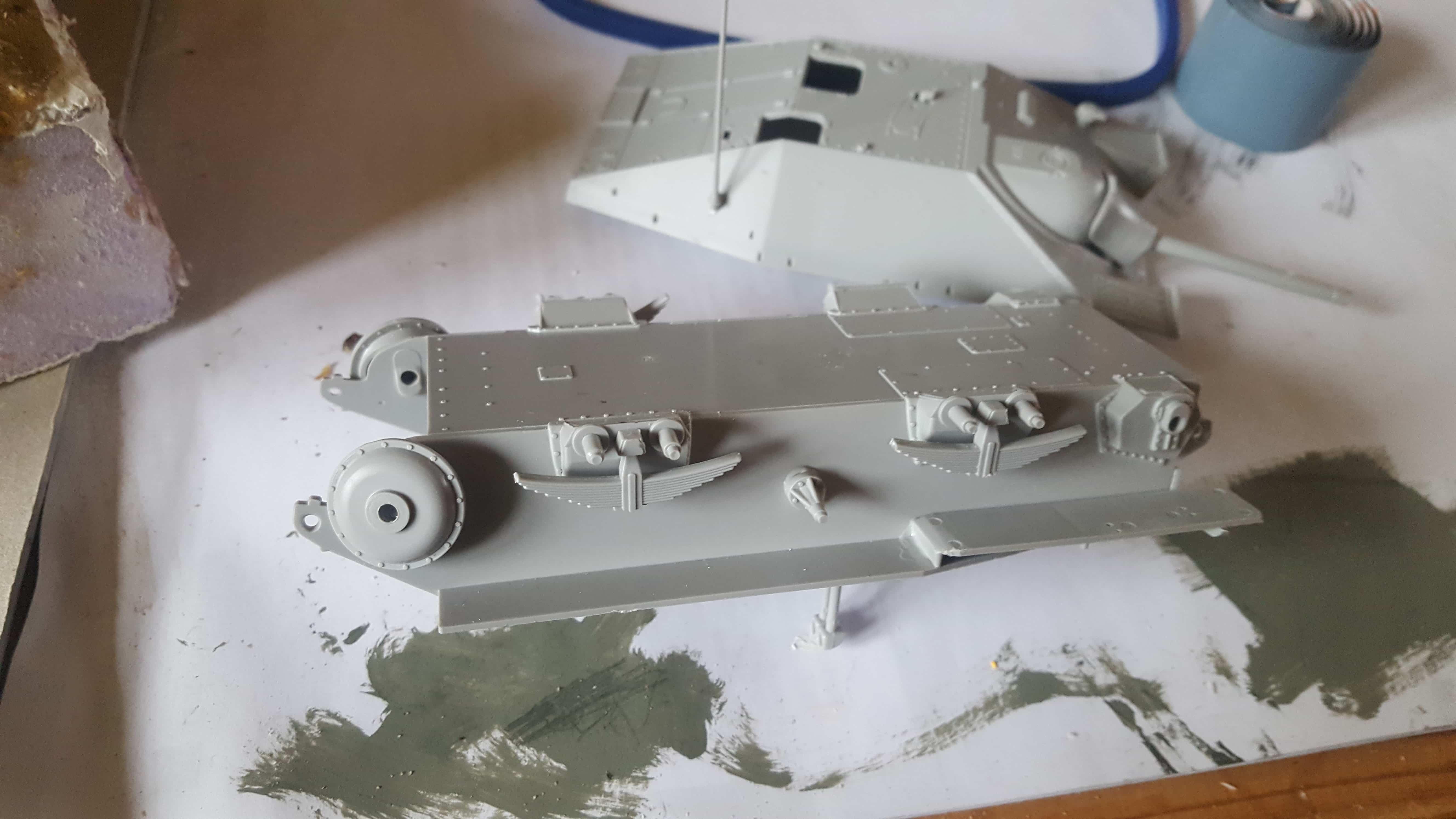

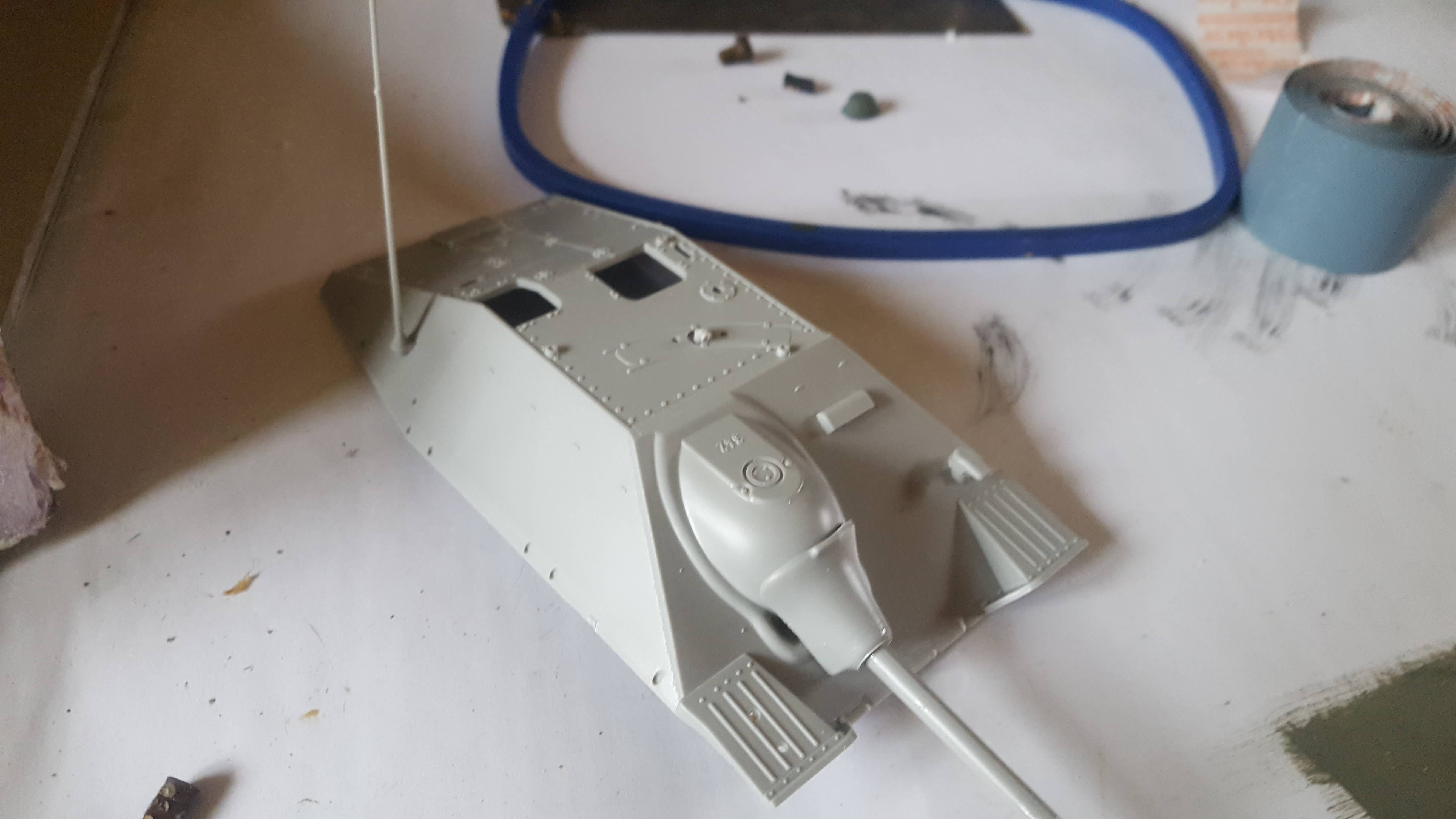

Hetzer fertig gebaut ich glaube so wenig Zeit hat mich bisher kein Bausatz gekostet aber der lässt sich so einfach bauen das finde ich gut.
Hier die Bilder die erste farbschicht ist drauf.
Momentanes Projekt:

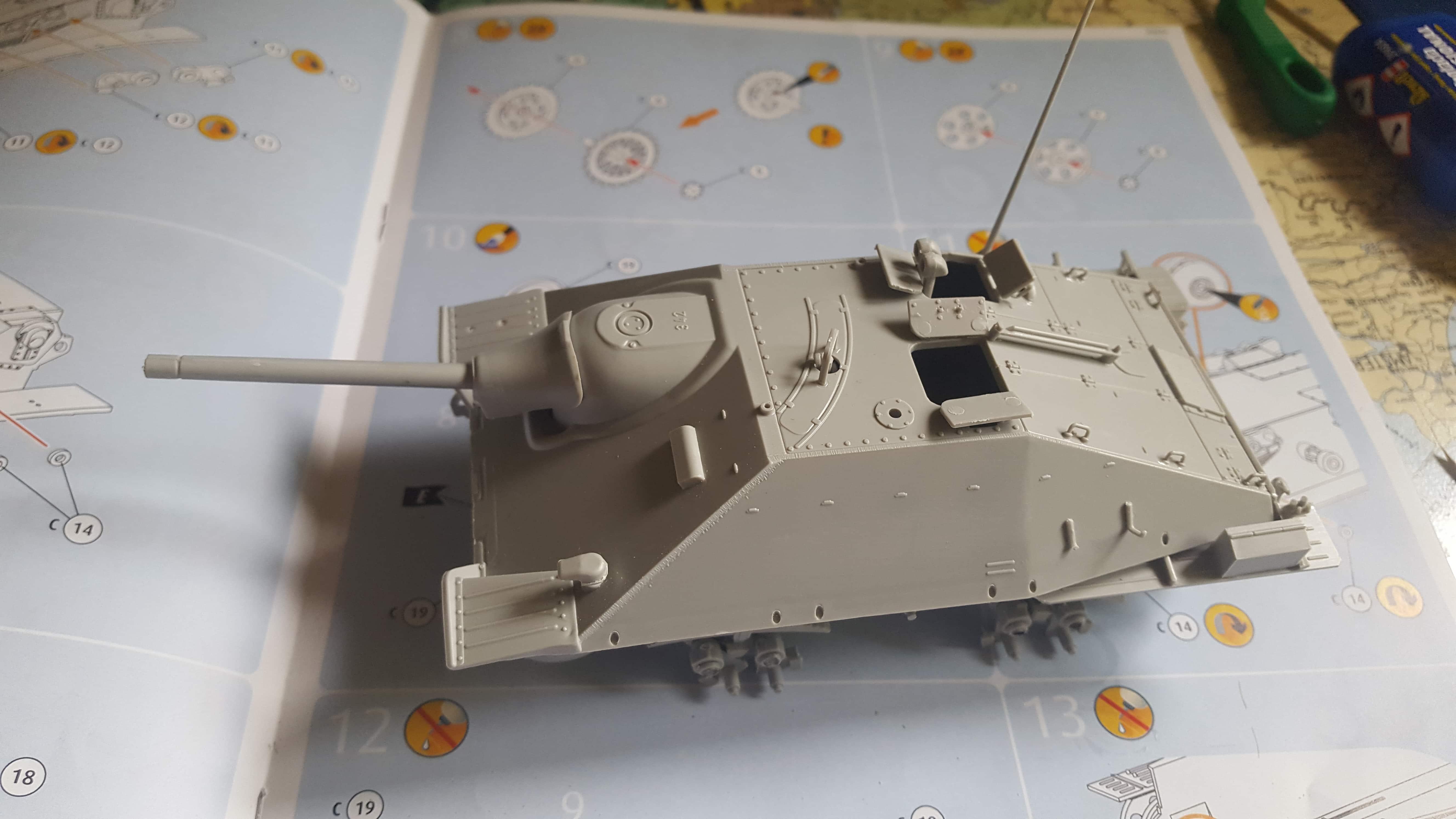

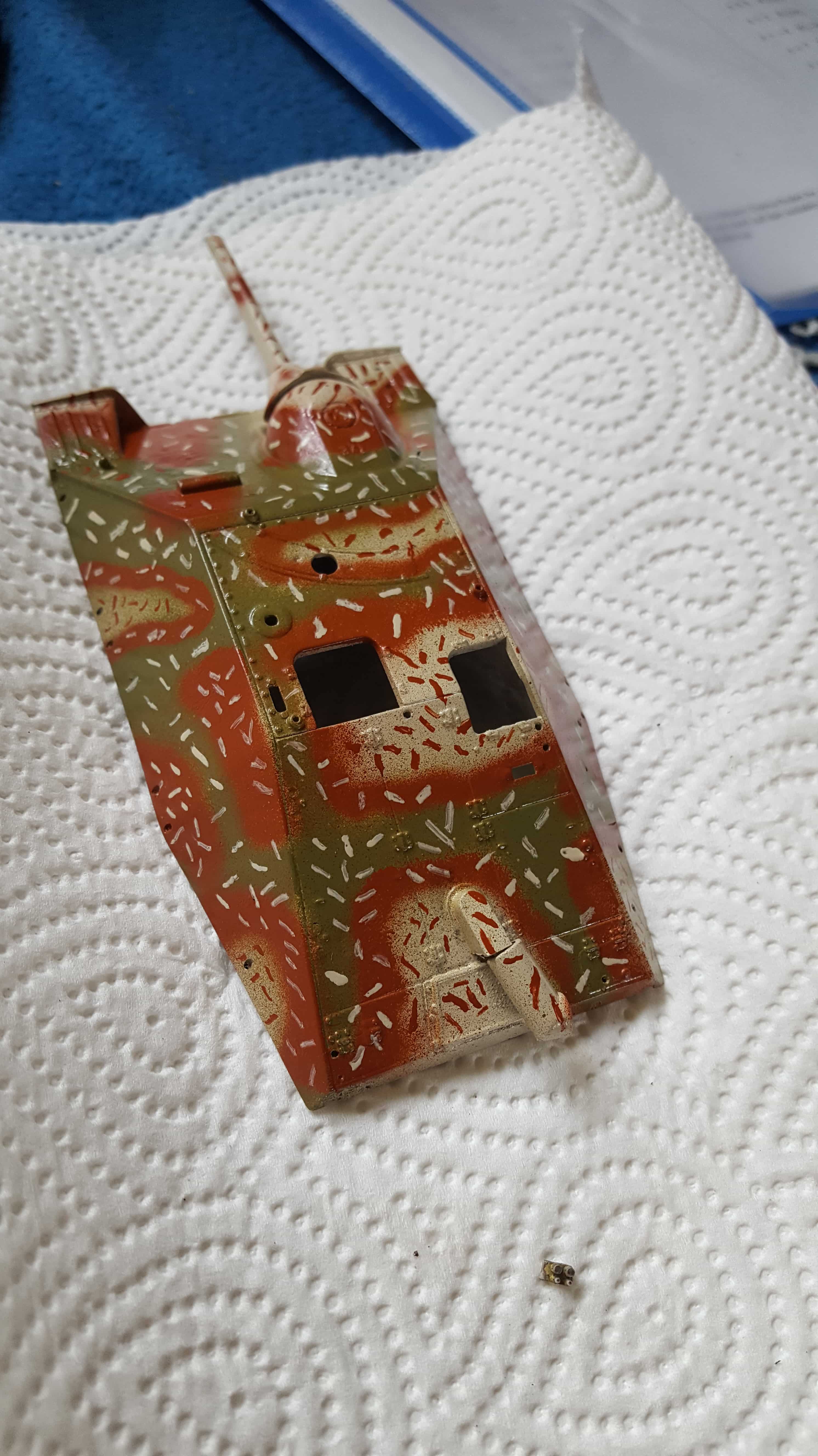

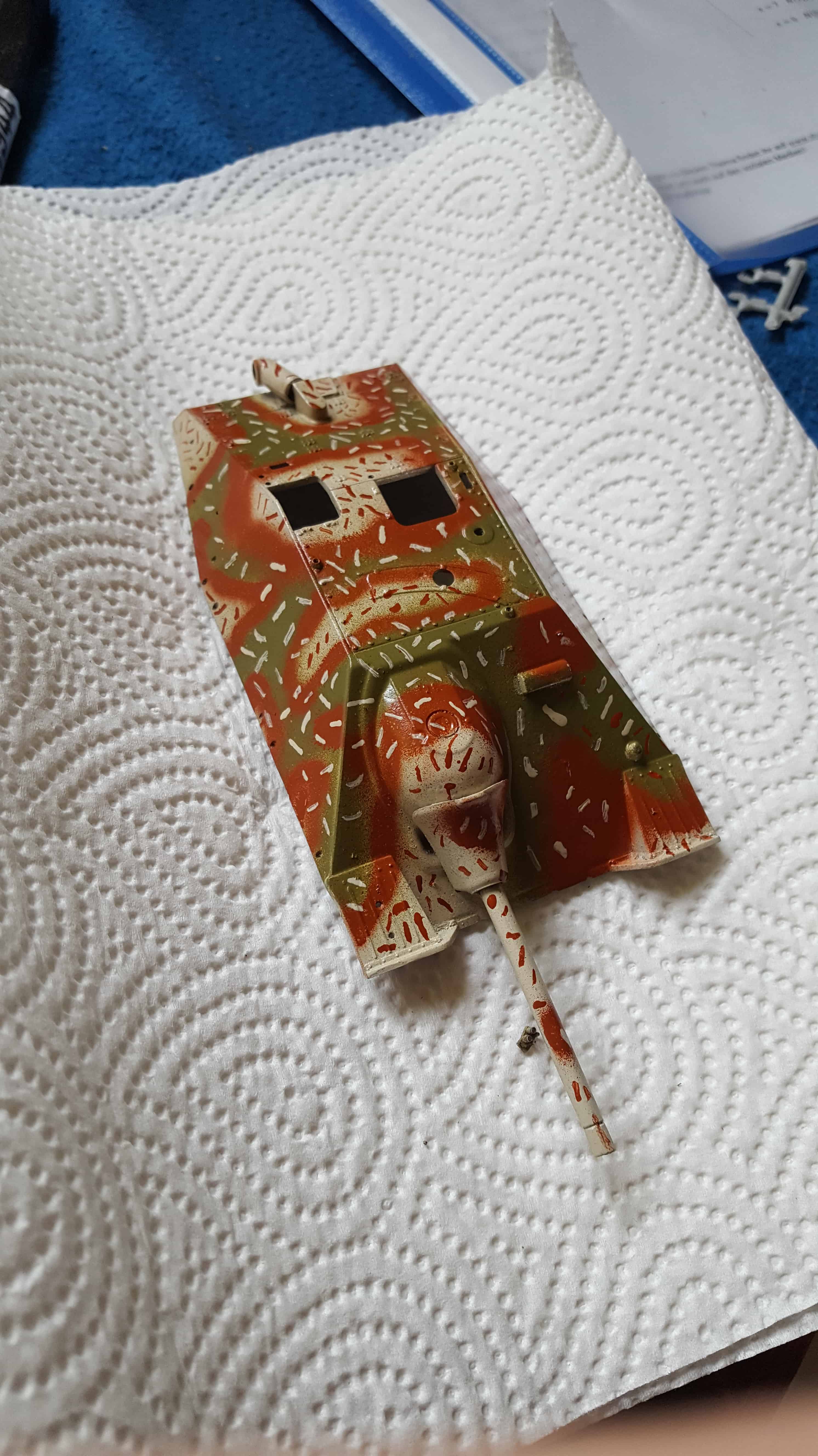

Es ist gerade ein Unfall beim Hetzer passiert die letzte Farbe hat einfach garnicht geklappt ich habe ein Teil jetzt wieder runter gewaschen da die Farbe noch recht frisch war der rest wird überlackiert mal schauen wie es wird.

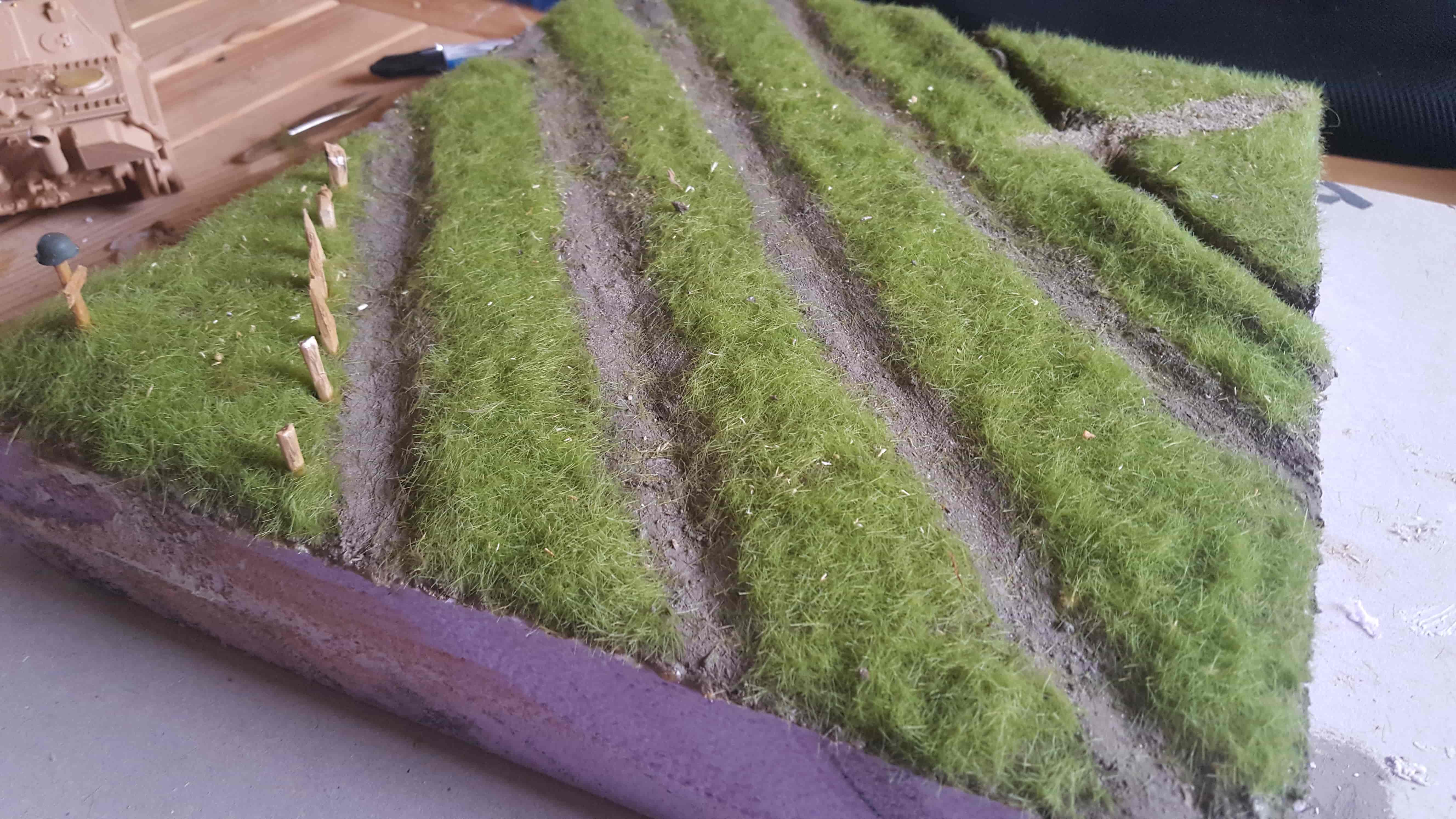

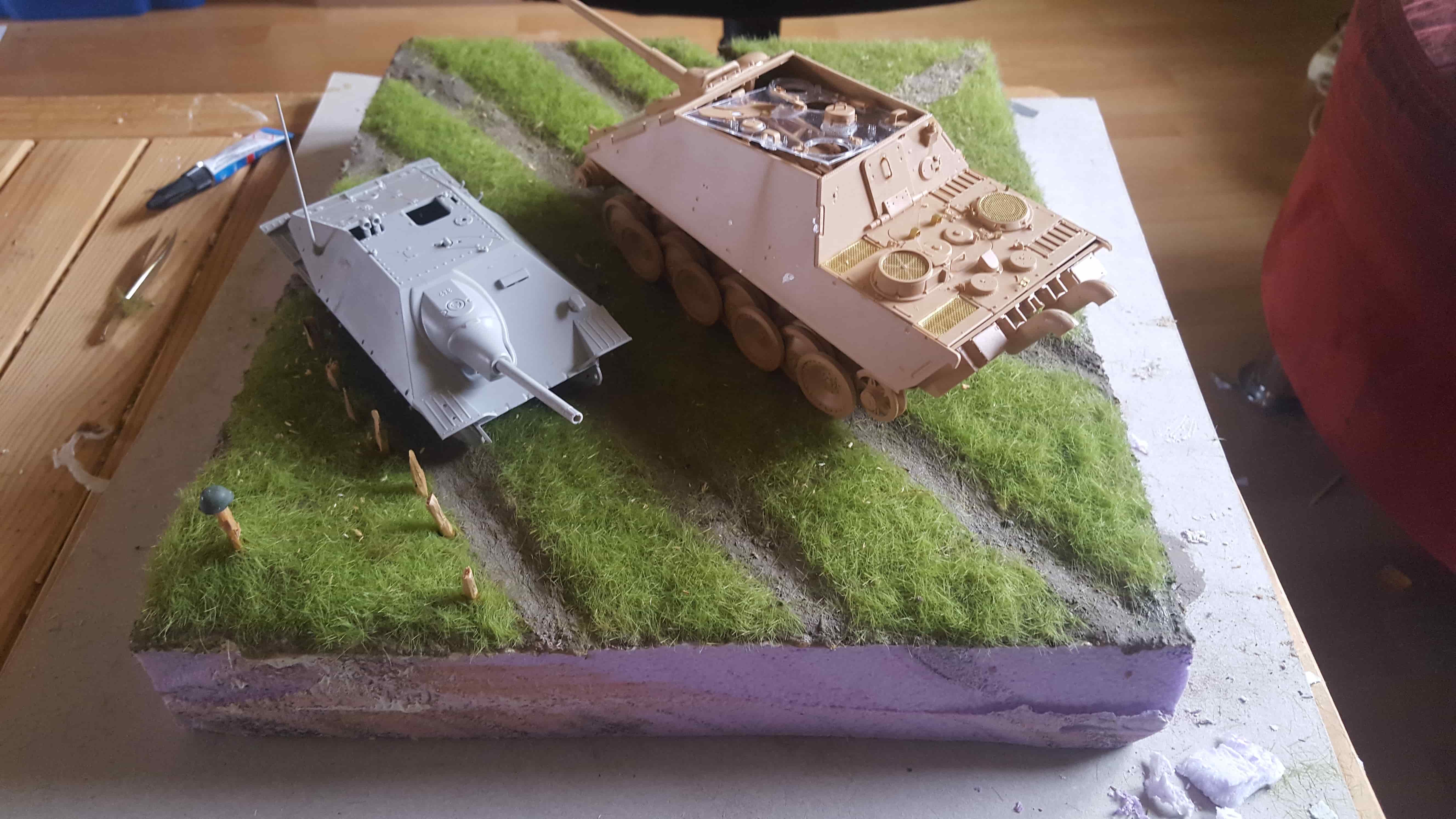

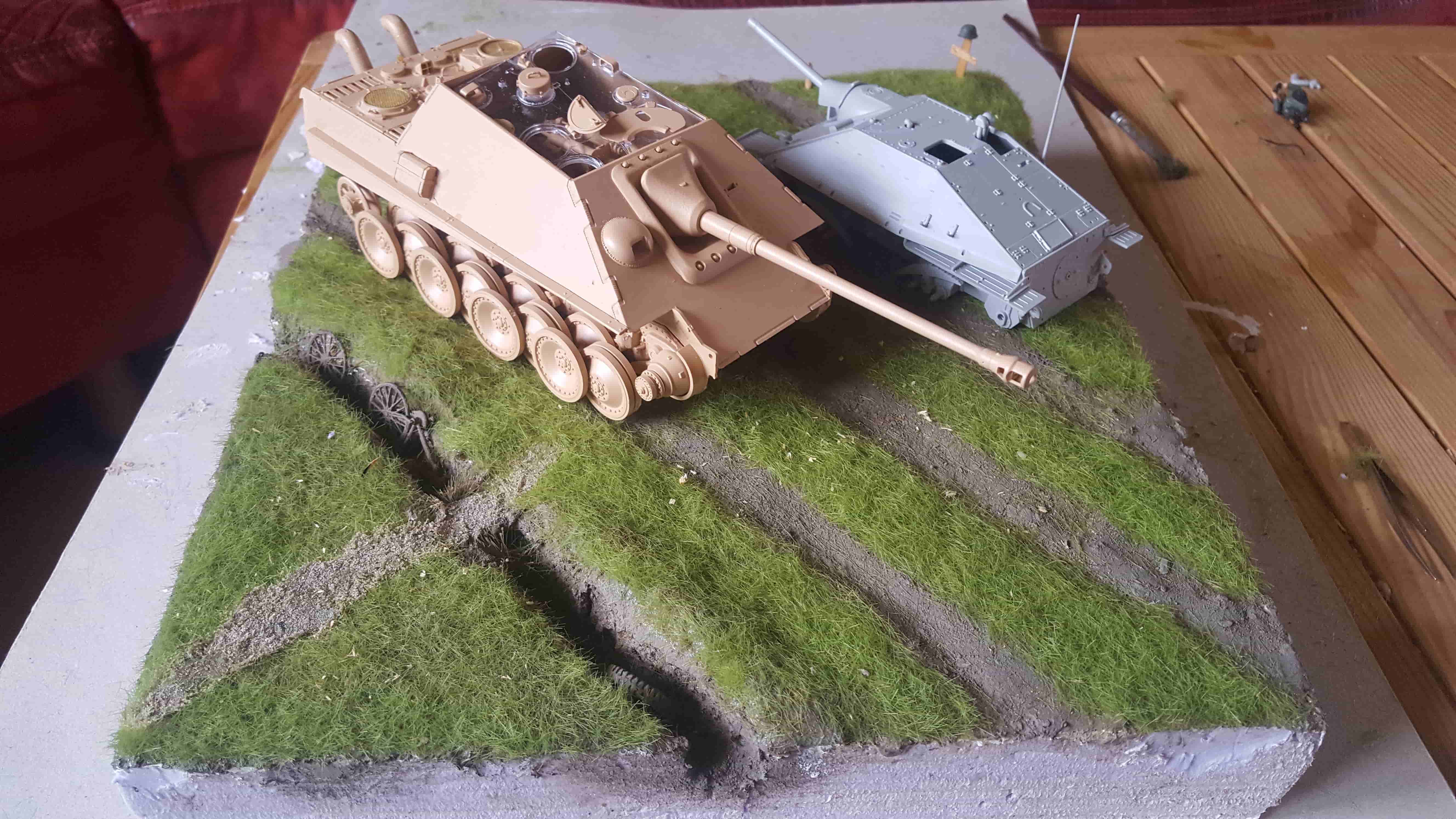

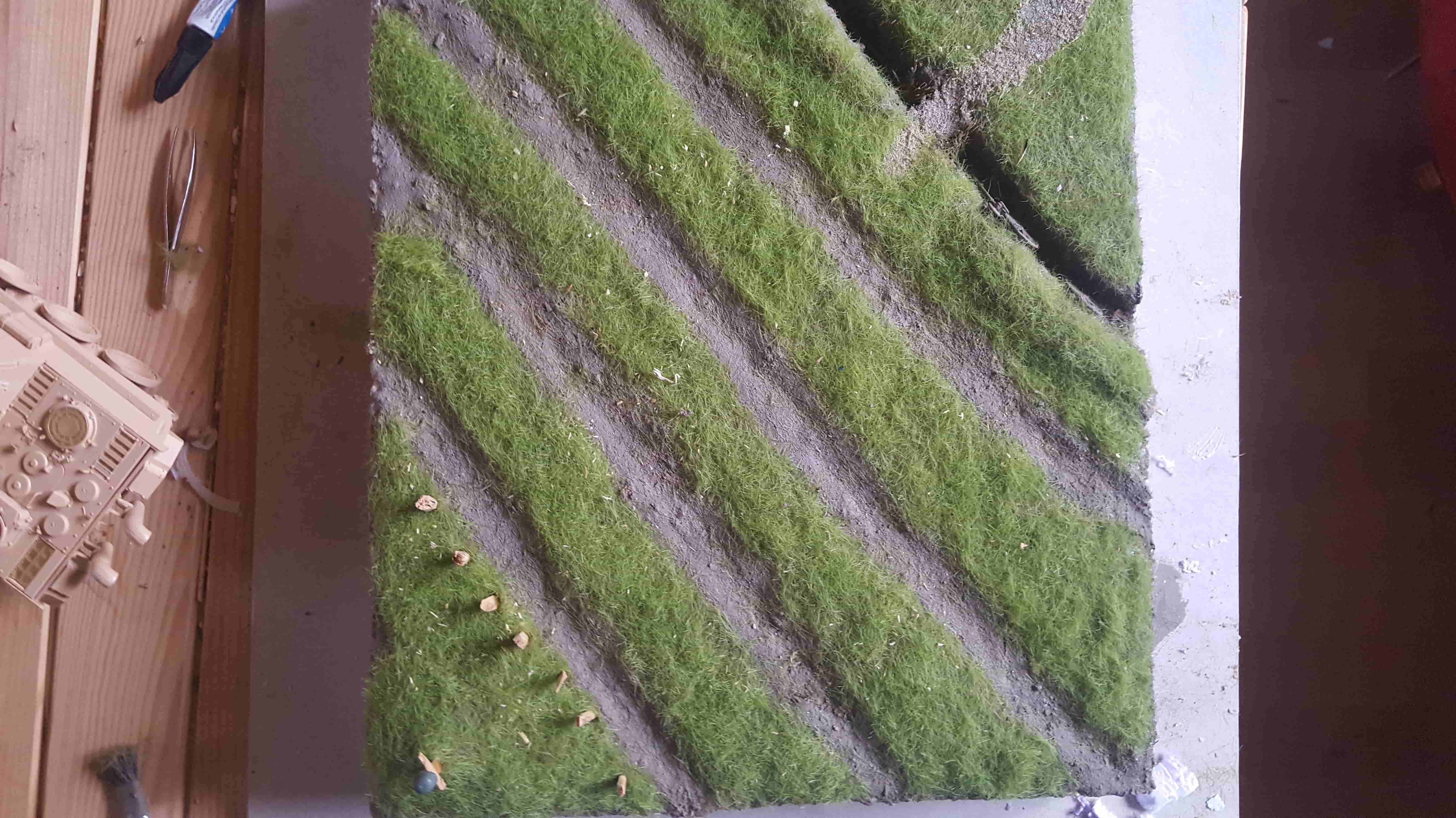

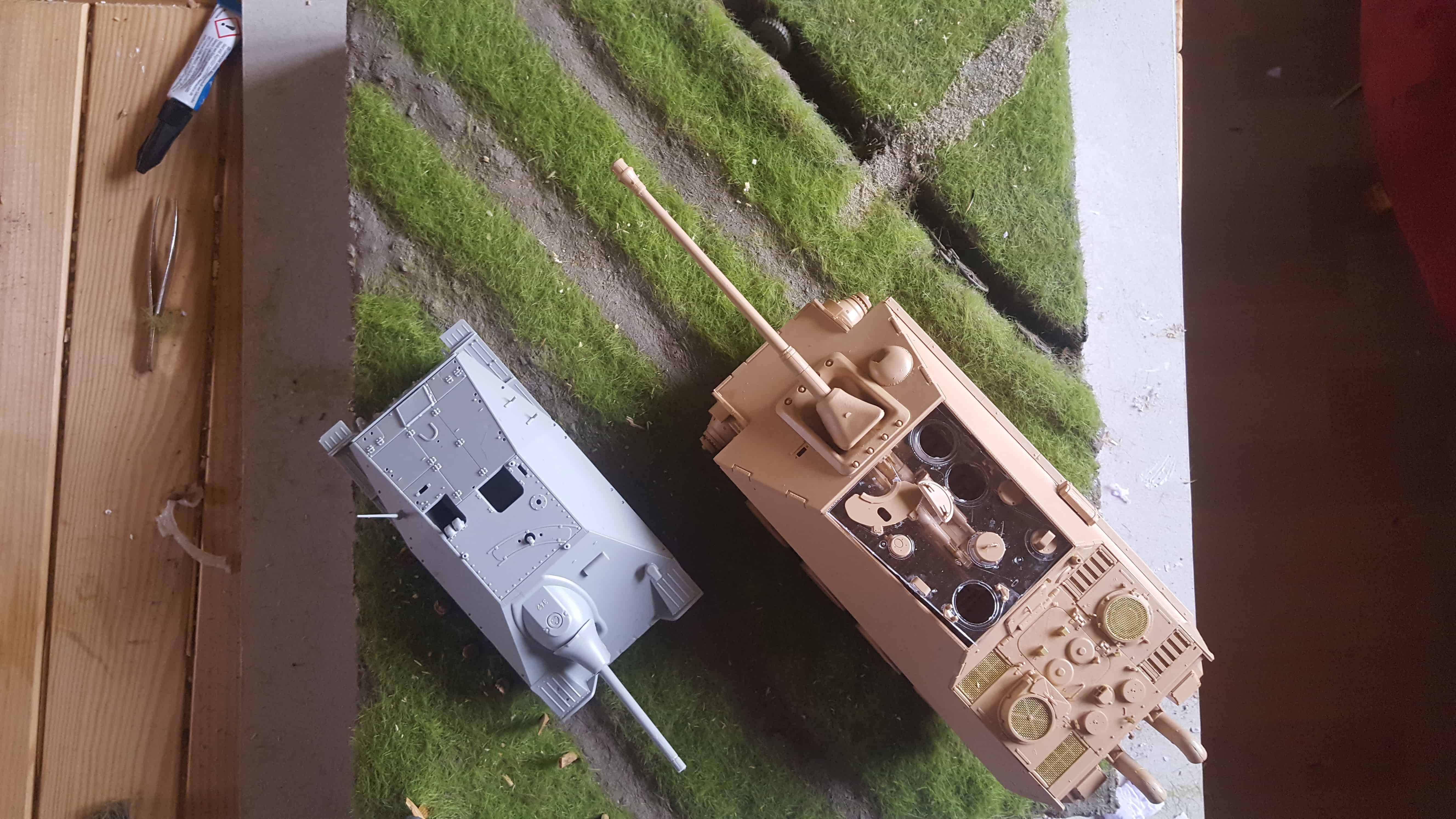

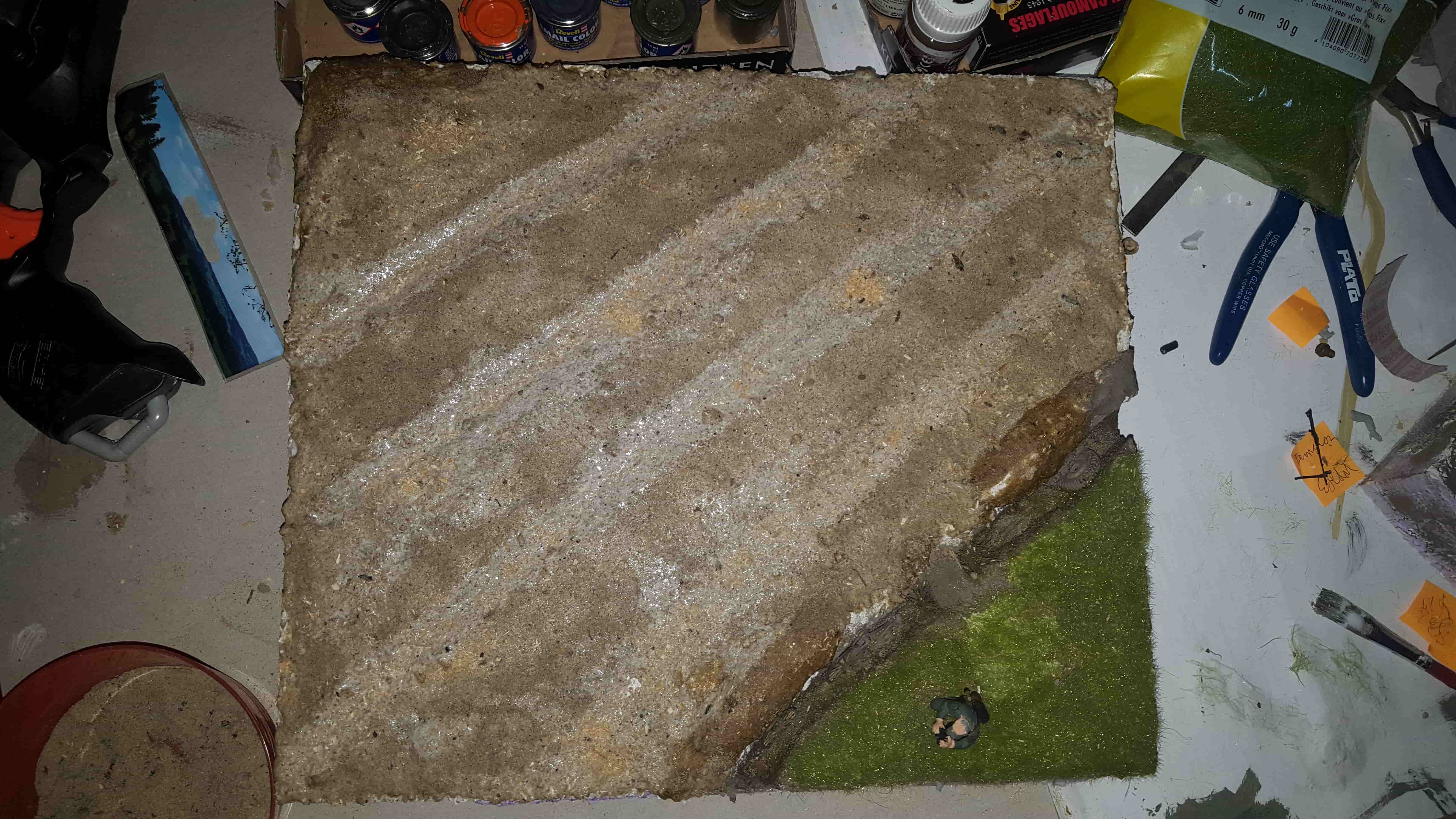

Darf ich mal fragen, warum Du 2 Feldwege parallel baust? Ein Feldweg wäre realistischer. Der andere Panzer fährt dann über die Wiese. Der Bach erinnert mehr an einen Straßengraben. Da hättest Du statt des Feldwegs lieber eine ländliche Straße gebaut. Der Belag hätte sich auch für so eine Straße geeignet. Es wäre von der Story plausibler. Die Antenne des Hetzers würde ich auch nochmal überdenken...sieht eher aus wie ein Fahnenmast. Lieber ein wenig dünner. Ansonsten gar nicht schlecht geworden.
Frank
Frank
Wie soll ich es sagen eventuell gibt's doch keinen hetzer außer ich bekomme den irgendwie entlackt bekomme sonst gibt es ein anderes Modell. Die ak farbe hat warum auch immer alles versaut nach dem zweiten lackieren Perlte die farbe immer noch ab.

Moin,
Ich glaube du machst zu viel hauruck. Ich denke mal der Jugendliche Leichtsinn.....
Du solltest mal mit ein wenig Ruhe an die ganze Sache herangehen. Deine Hetzertarnung ist ein gutes Beispiel. Hier solltest du mal ein wenig Originalbilder der Dreifarbtarnung auf einem Hetzer anschauen. Das ganze schaut ein wenig anders aus als du es gemacht hast. Dann solltest du Techniken ausprobieren bis sie funktionieren. Ich arbeite jetzt schon 15 Jahre mit der Airbrush und habe noch nie eine Tarnung Freihand gesprüht. Der Druck muß stimmen, der Abstand muß stimmen und die Mischung muß auch passen. Das Werkzeug muß auch die richtige dafür sein. Wenn man einfach drauf los rotzt, dann kommt halt ein Schei.... Ergebnis dabei heraus.
Ich gebe dir mal ein paar Tipps. Nimm sie an oder lass es.
- Lass das mit dem Diorama erst mal sein. Du siehst das es nicht so einfach ist, wie du dir das vorstellst.
- Baue erst mal ein paar Einzelmodelle. Und lasse dir vom Forum helfen.
- Such dir ein Testobjekt. Dort kannst du mit der Airbrush üben bis es funktioniert.
- Lass dir Zeit. Du brauchst kein 1000 Teile Modell in zwei Tagen fertig haben. Immer mit der Ruhe.
- Tipps holen wann immer es geht. Schau dir Bauberichte an. Nimm das beste daraus und wende es an bis dein eigener Stil fest steht.
- Nimm Kritik an und mach das beste daraus.
Und vor allem gib uns mal deinen Vornamen. Mir geht das Anonyme auf den Geist.
