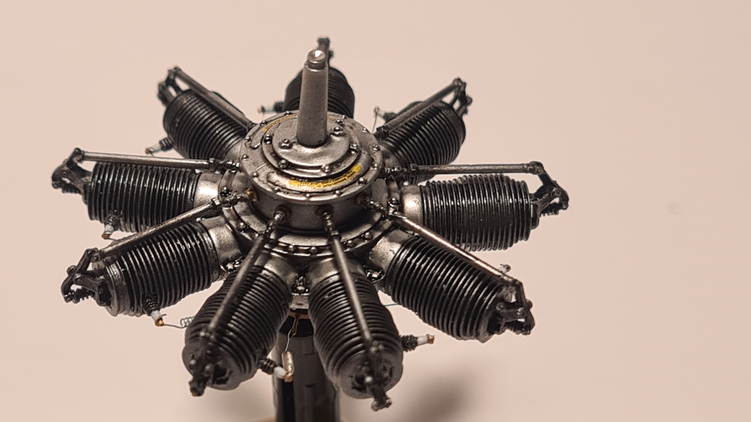

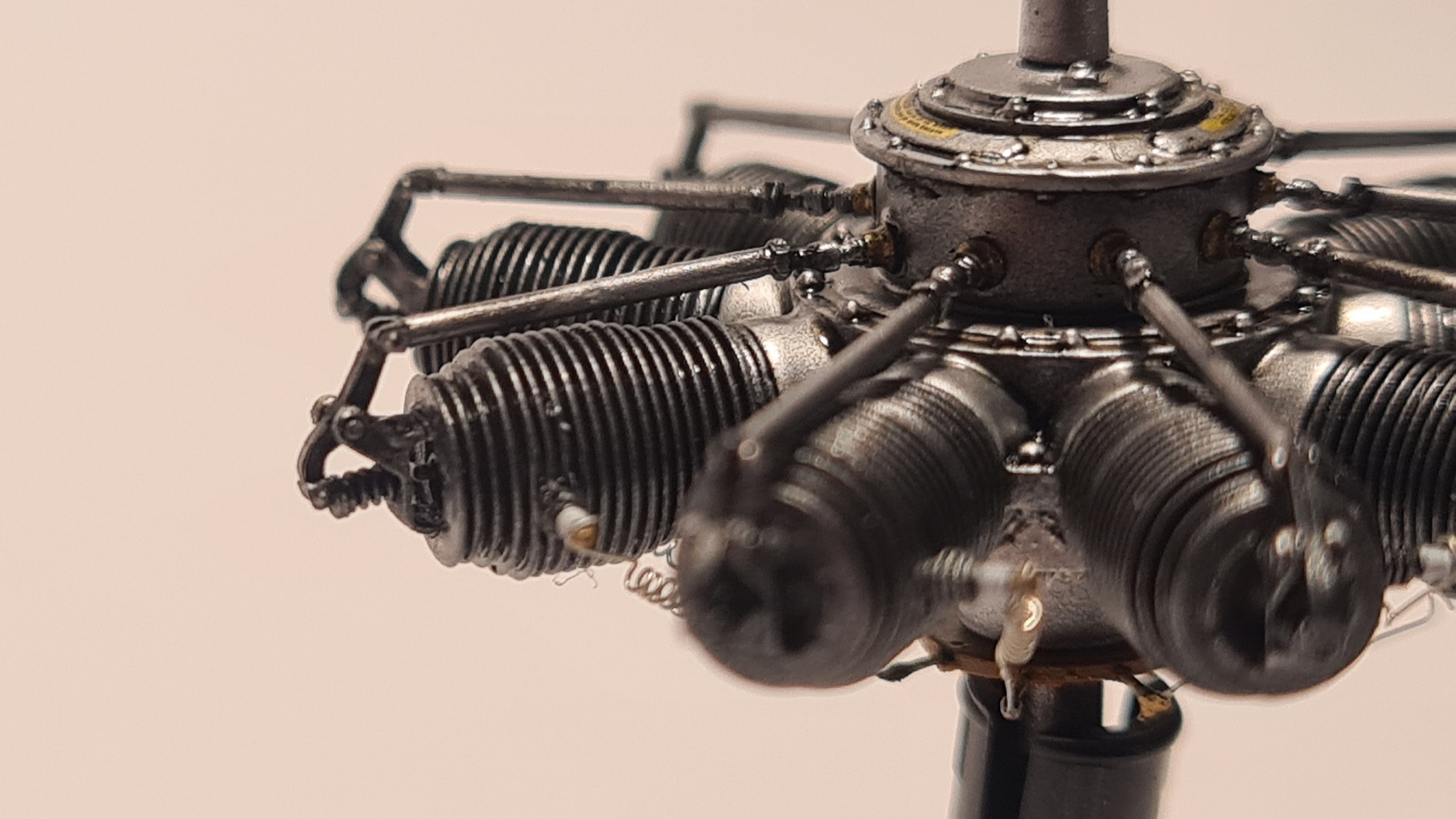

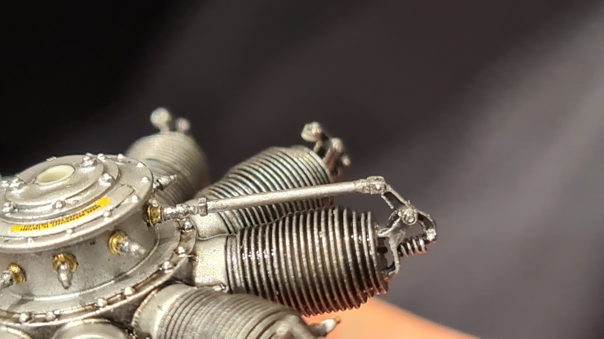

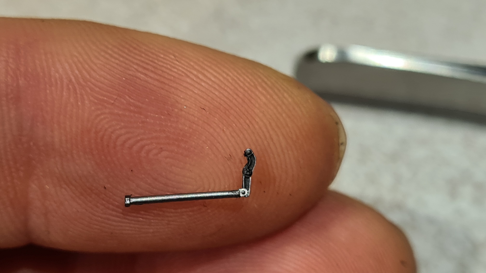

Prinzipiell nur ein kleines Update. Der Aufwand dahinter war aber enorm. Worum geht es? Die Montage der Ventilstangen und der benötigten Kleinteile.

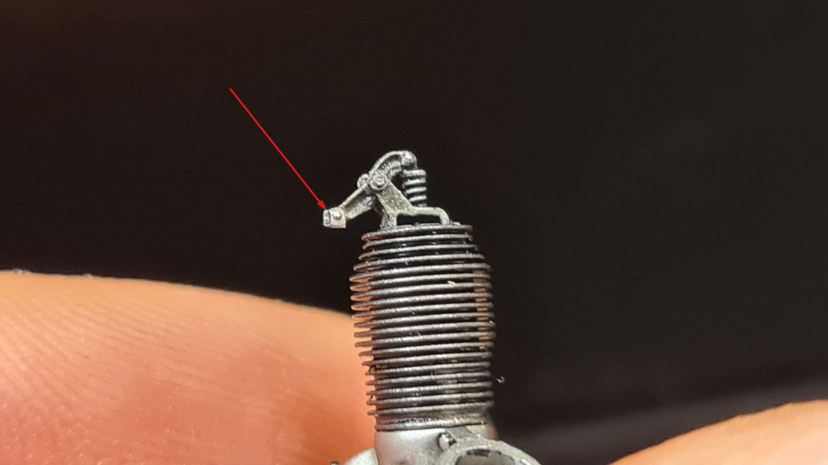

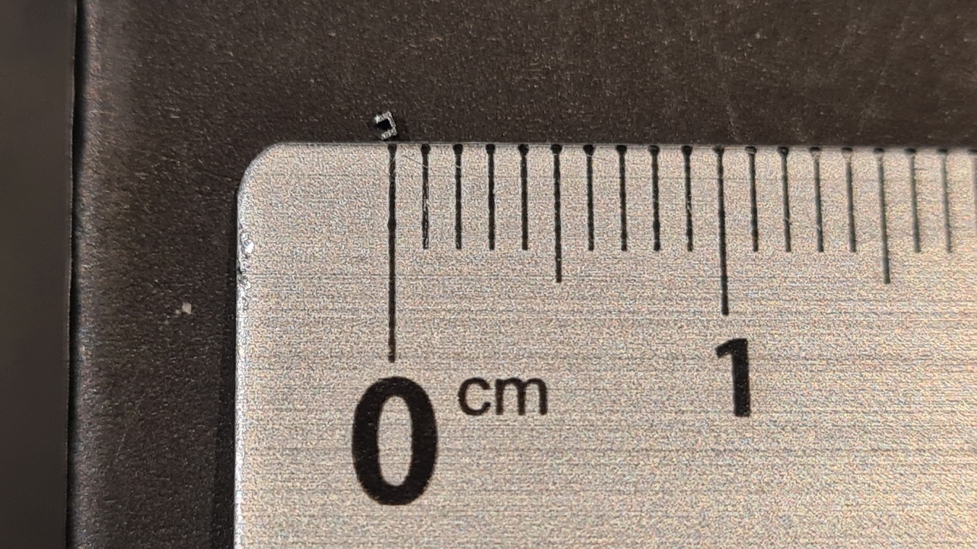

Hier die schlimmsten Übeltäter:
Die werden auf die Ventilarme geklipst:
Das war die Hölle, dreimal sind mir diese kleinen Teile verloren gegangen, man kann sich bemühen wie man will. Ich habe buchstäblich Stunden gesucht, bis ich sie wieder hatte.

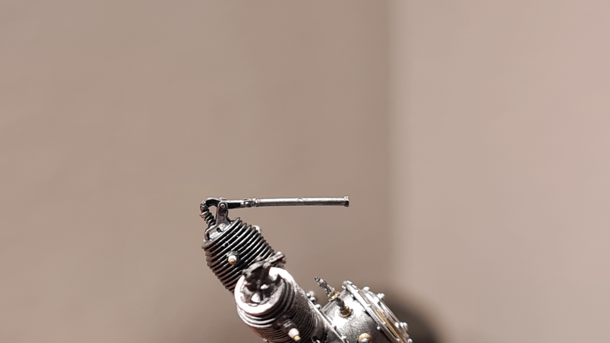

Danach muss die Ventilstange irgendwie dazwischen. Die Dinger sind individuell zu kürzen, wenn zu kurz, dann für immer zu kurz.
Das Gefummel ist unvorstellbar, zumal der Mechanismus nicht geklebt ist. Das ist aber die einzige Möglichkeit, um das irgendwie sauber anzupassen
Jedes Mal muss alles wieder irgendwie an seinen Platz gebracht werden bis dann schließlich am Ende das andere Ende der Ventilstange festgeklebt wird.
Das Ganze neunmal.
Drei Tage für 9 Stangen waren wirklich hart und frustrierend. Ich kann den Bausatz nur bedingt weiterempfehlen. Das Resultat (bislang) ist ist dem WNW-Motor um Welten überlegen, aber es kostet extrem Nerven. Ich weiß nicht, ob ich mir das nochmal antun würde...
... wahrscheinlich schon.

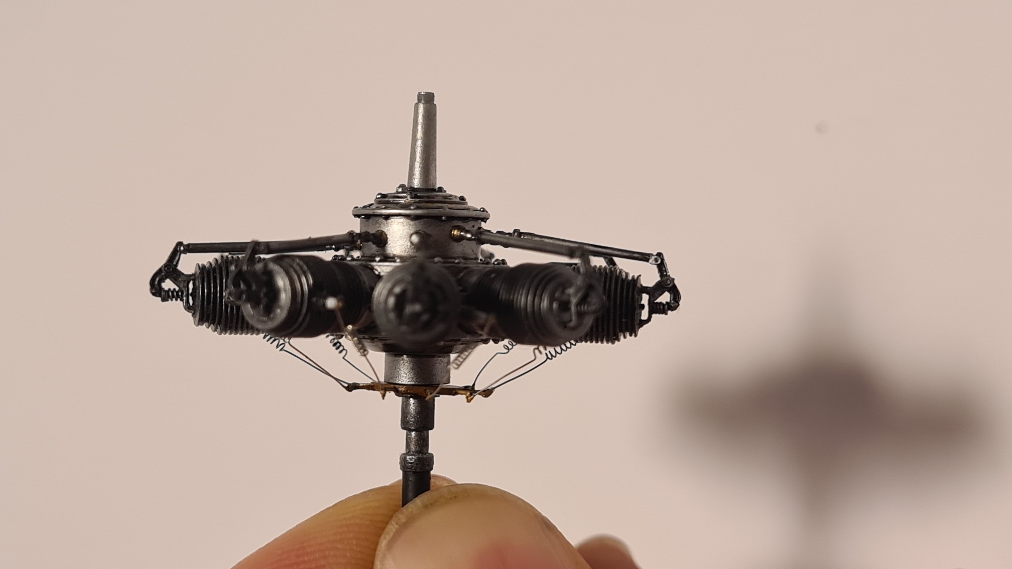

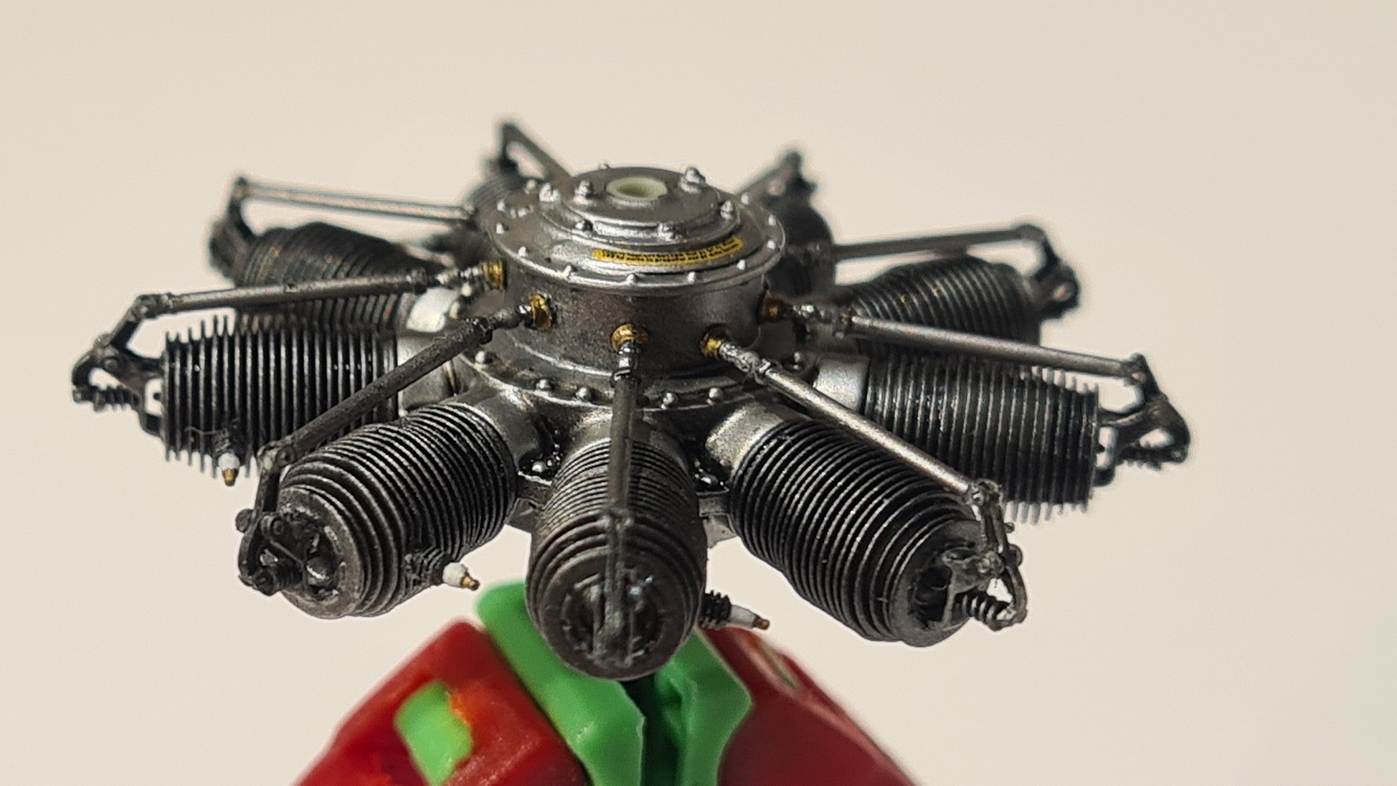

Ich habe mich etwas zusammengerissen und den Motor noch knapp im letzten Jahr, sprich gestern abend, fertiggestellt.
Hier ein paar Bilder vom weiteresn Fortschritt.

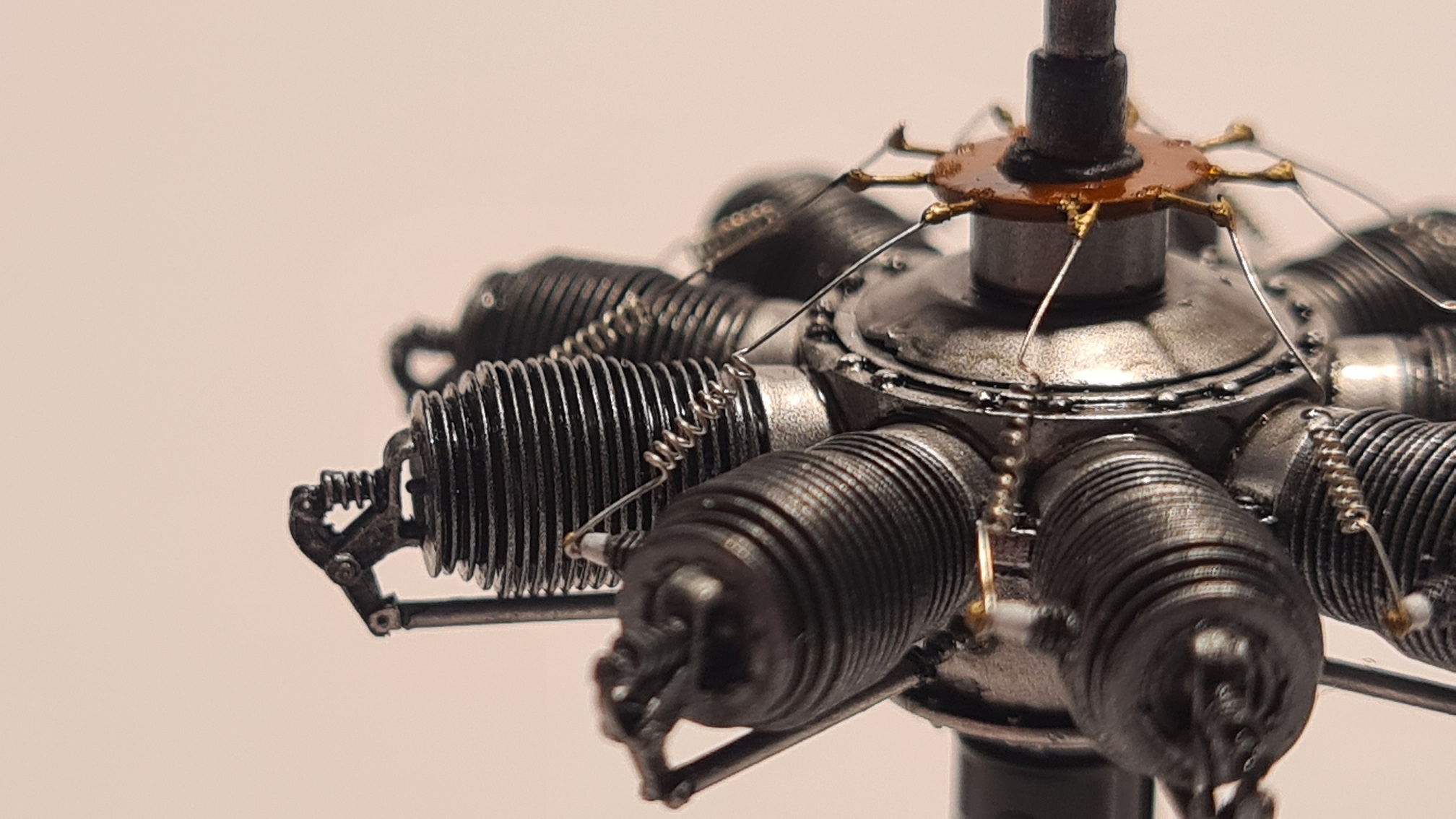

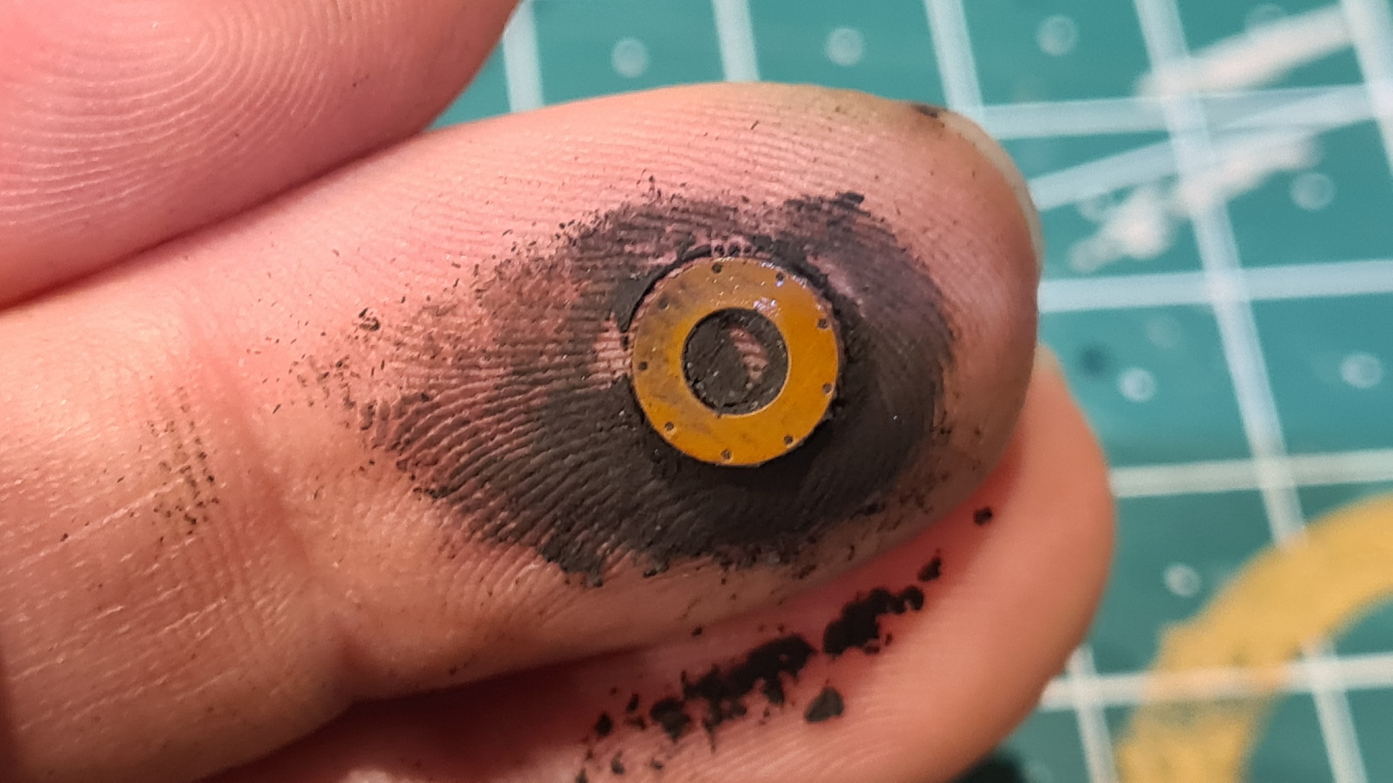

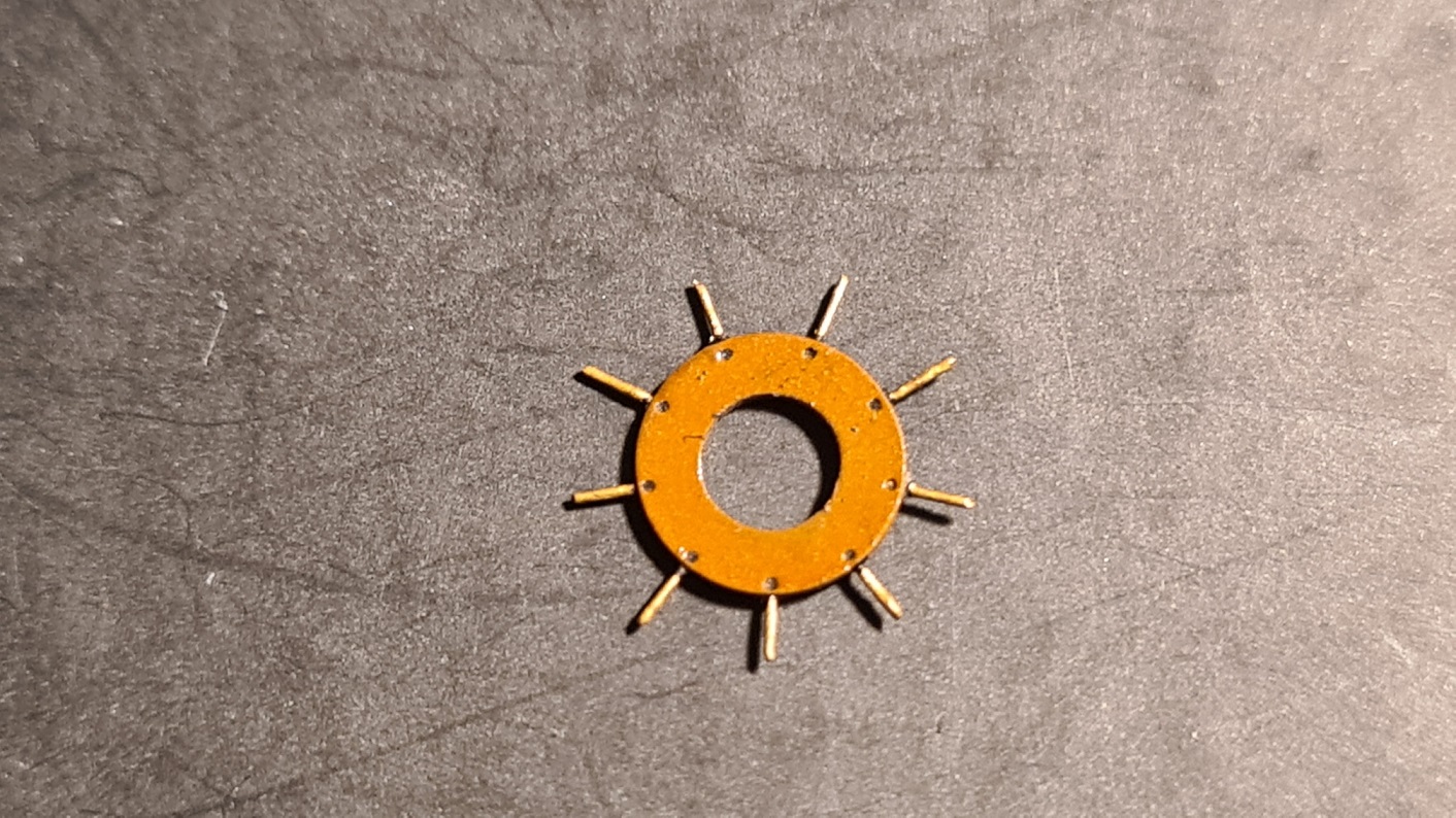

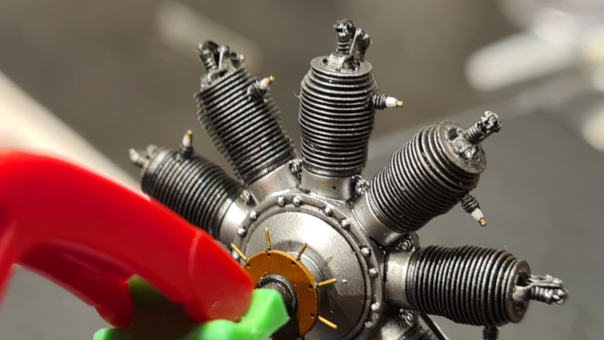

Die Kommutatorscheibe war aus Bakelit hergestellt. Wie auf anderen Bilder gefunden, habe ich ein glänzendes Orangebraun gewählt. Dazu hab ich das Bauteil zuerst mit Desert Yellow (glaube ich, oder ein ähnlicher Farbton) besprüht. Danach wurde mit Tamiya Clear Orange Lack übersprüht. Panelliner wollte ich für die Details nicht nutzen, habe einfach schwarzes Pigment mit dem Finger verrieben und noch kurz versiegelt.

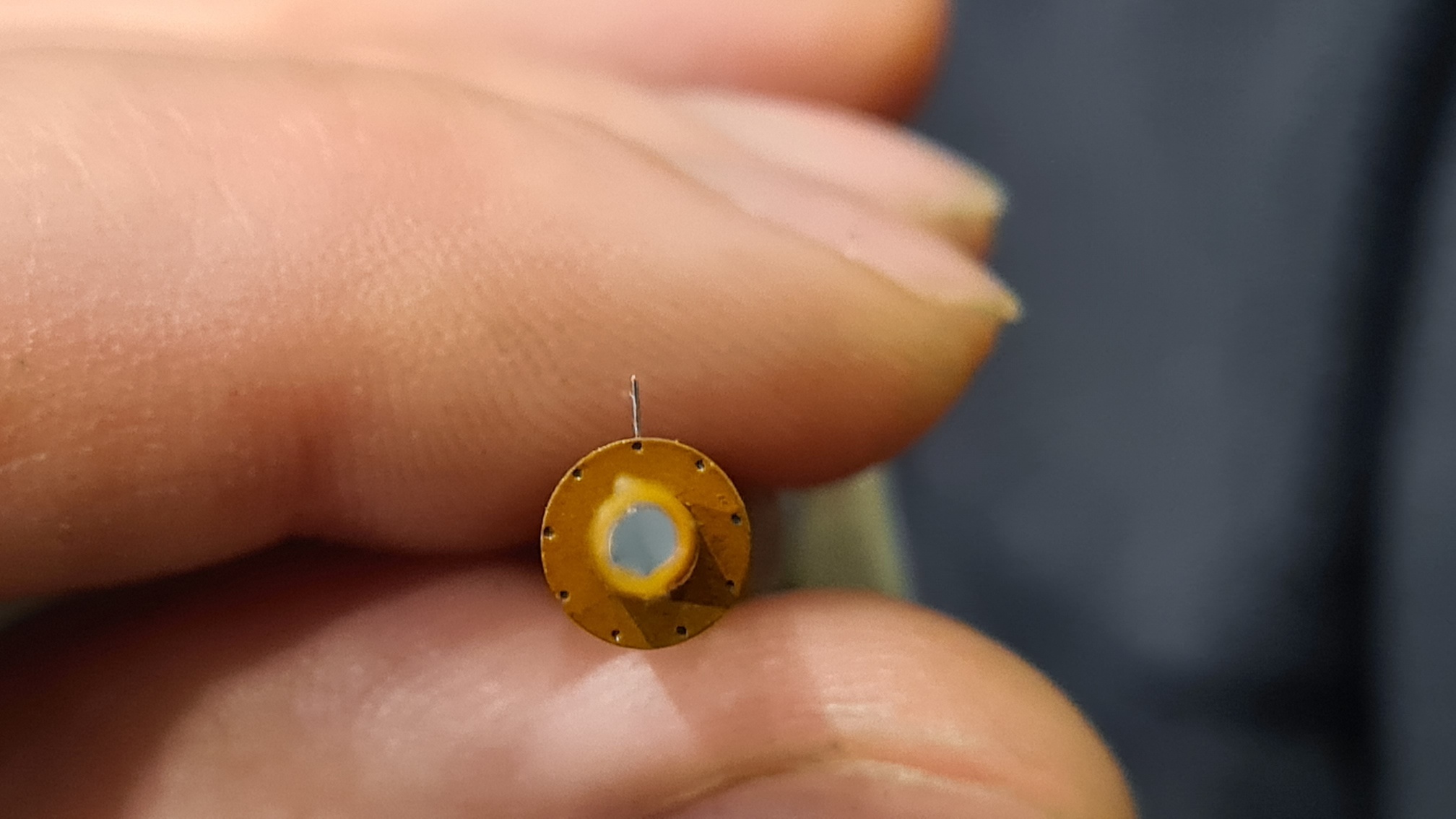

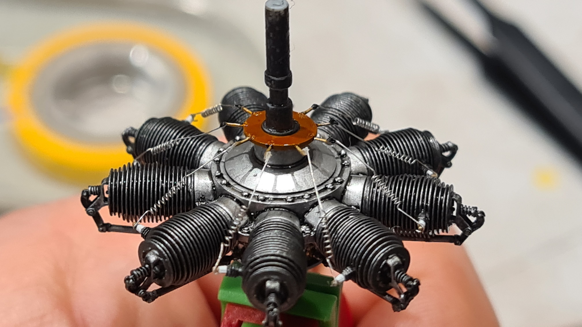

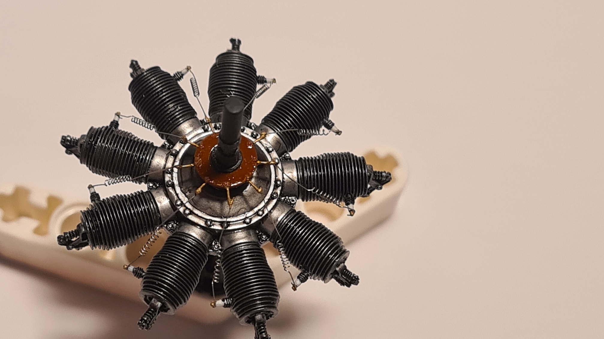

Um die Zünddrähte anzuschließen liegen dem Gnome Bausatz natürlich auch Resinstängchen bei. Es erschien mir jedoch sinnvoller, hier echten Metalldraht zu nutzen. Wenn ein Stück verloren geht, macht das nichts, wird einfach ein neues Stück genommen. Benutzt habe ich den sehr stabilen Draht von Albion Alloys:
Die Drahtstücke wurden dann vorsichtig in bereits enthaltene Löcher eingeklebt:
Ich habe auch bei Scalemates ein Album angelegt, dort sind etwas mehr Bilder enthalten https://www.scalemates.com/profiles/mat ... lbum=66846
Rafael
Nachdem alle Stücke eingesetzt waren, wurden sie geschwärzt (Valleyo Air schwarz) und mit Messingfarbe übermalt
Auf den Motor aufgesetzt:
(Auf späteren Fotos sieht man dass das Teil eine etwas hässliche Rückseite hat, irgendwo musste ich halt auch kleben. Diese Seite habe ich nach außen gedreht, damit sie später im Modell nicht zu sehen sein wird. Auf den späteren Fotos hier lässt sich der Anblick leider nicht vermeiden.)

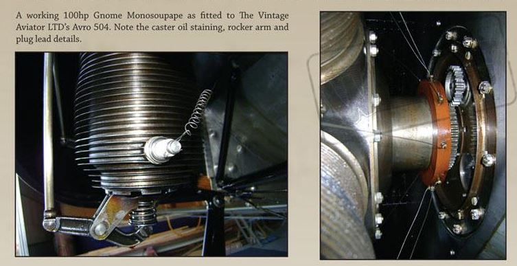

Jetzt ging es an die Verdrahtung. So siehts im Original aus (Originalbilder aus der WNW Bauanleitung):

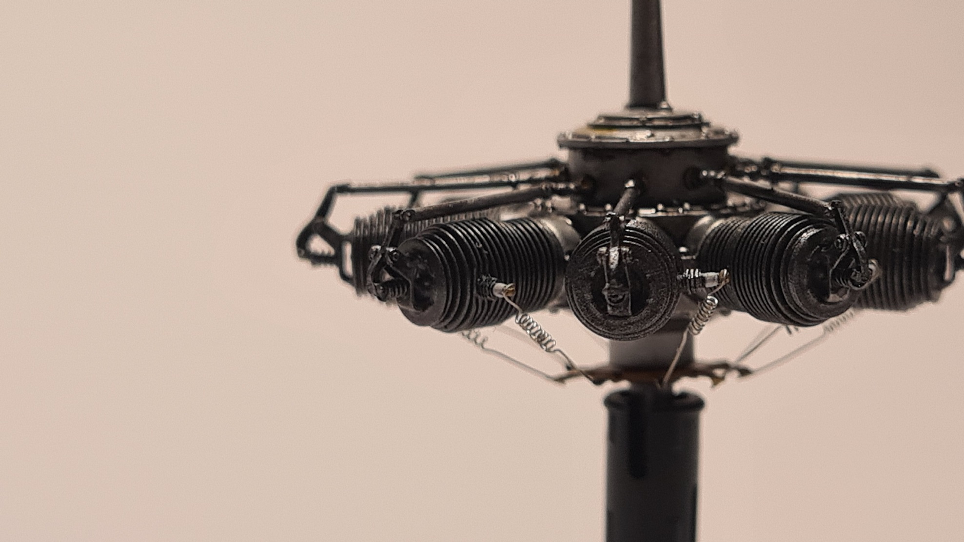

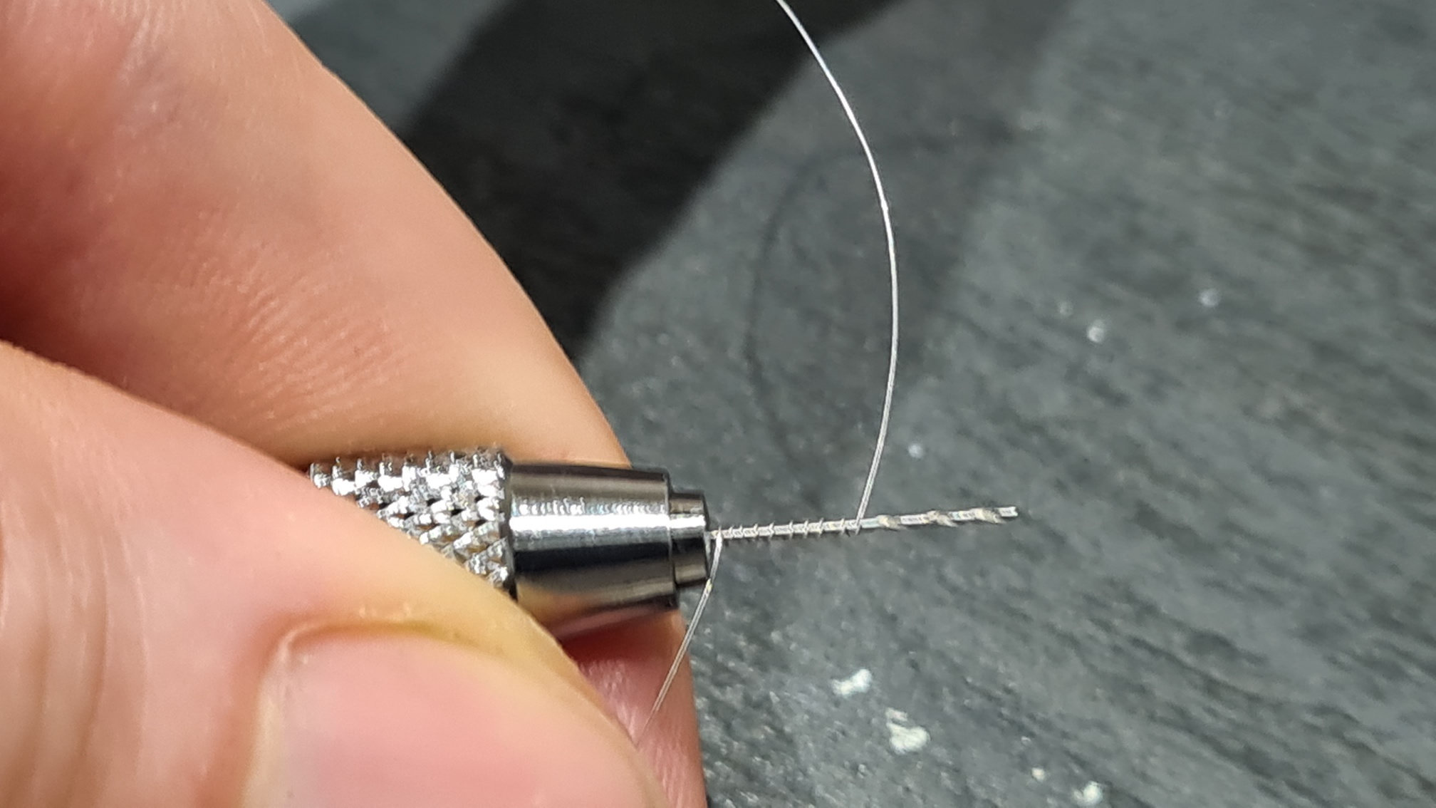

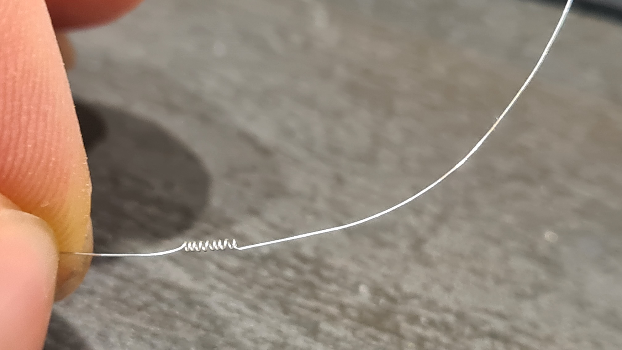

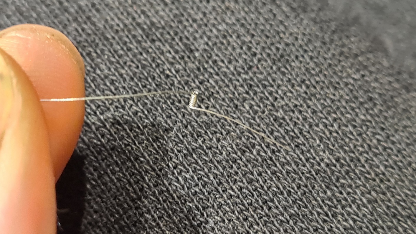

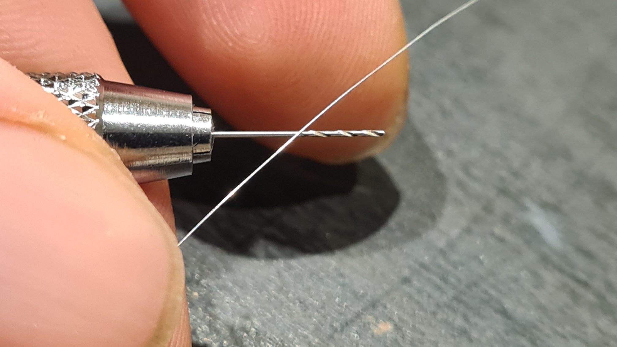

Ich habe nicht den dem Bausatz beiligenden Kupferdraht genommen, den hätte ich hinterher noch bemalen müssen. Statdessen ist habe ich einmal mehr dünne Drähtchen aus einem alten Monitorkabel genommen.
Über einem 0.4mm Bohrer gedreht

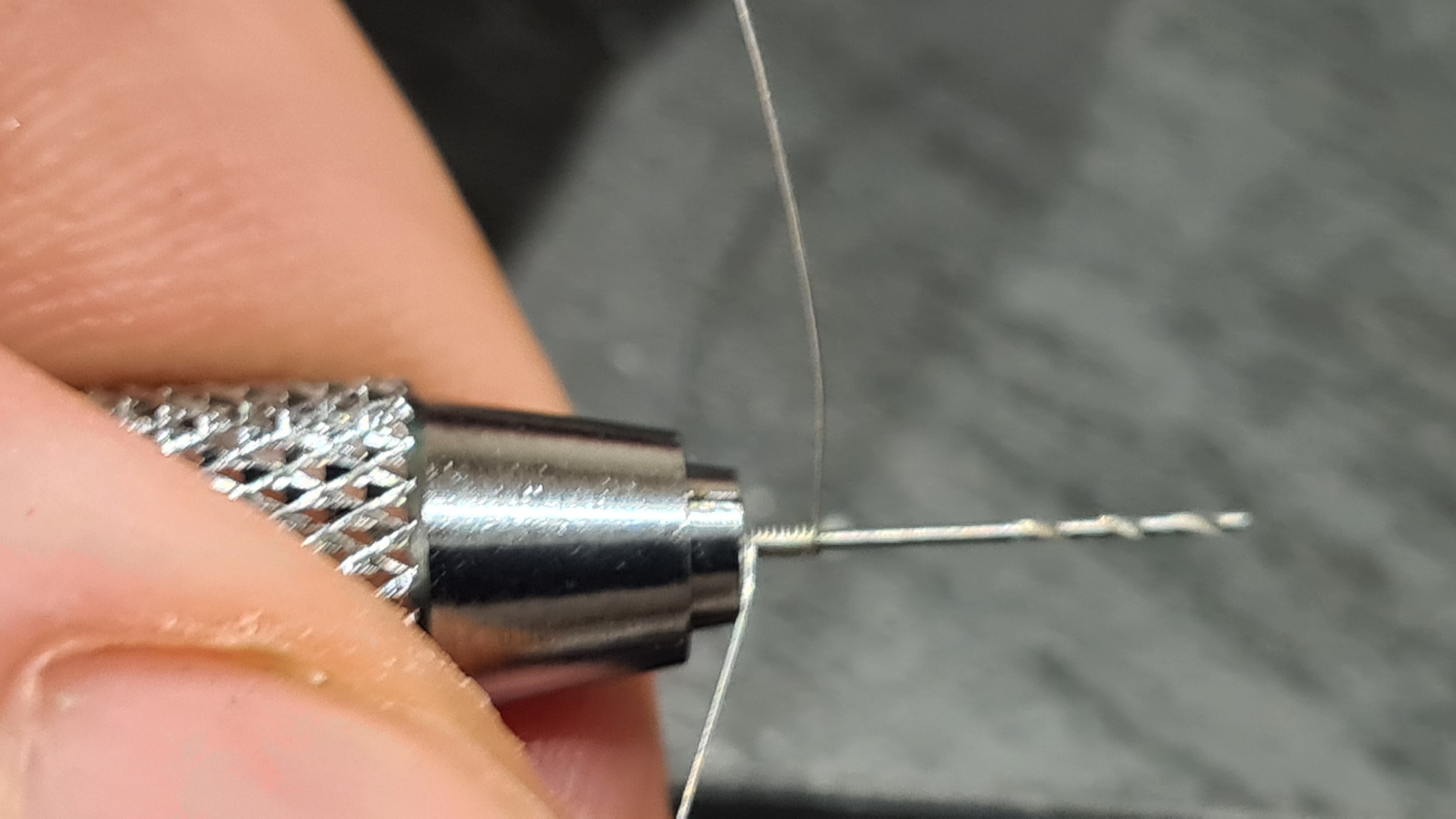

zusammengeschoben
abgenommen
und weil die Winkel an den Enden nicht stimmen, einfach auseinandergezogen
Einkleben

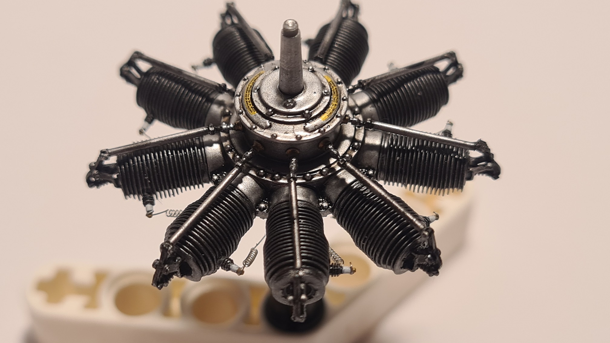

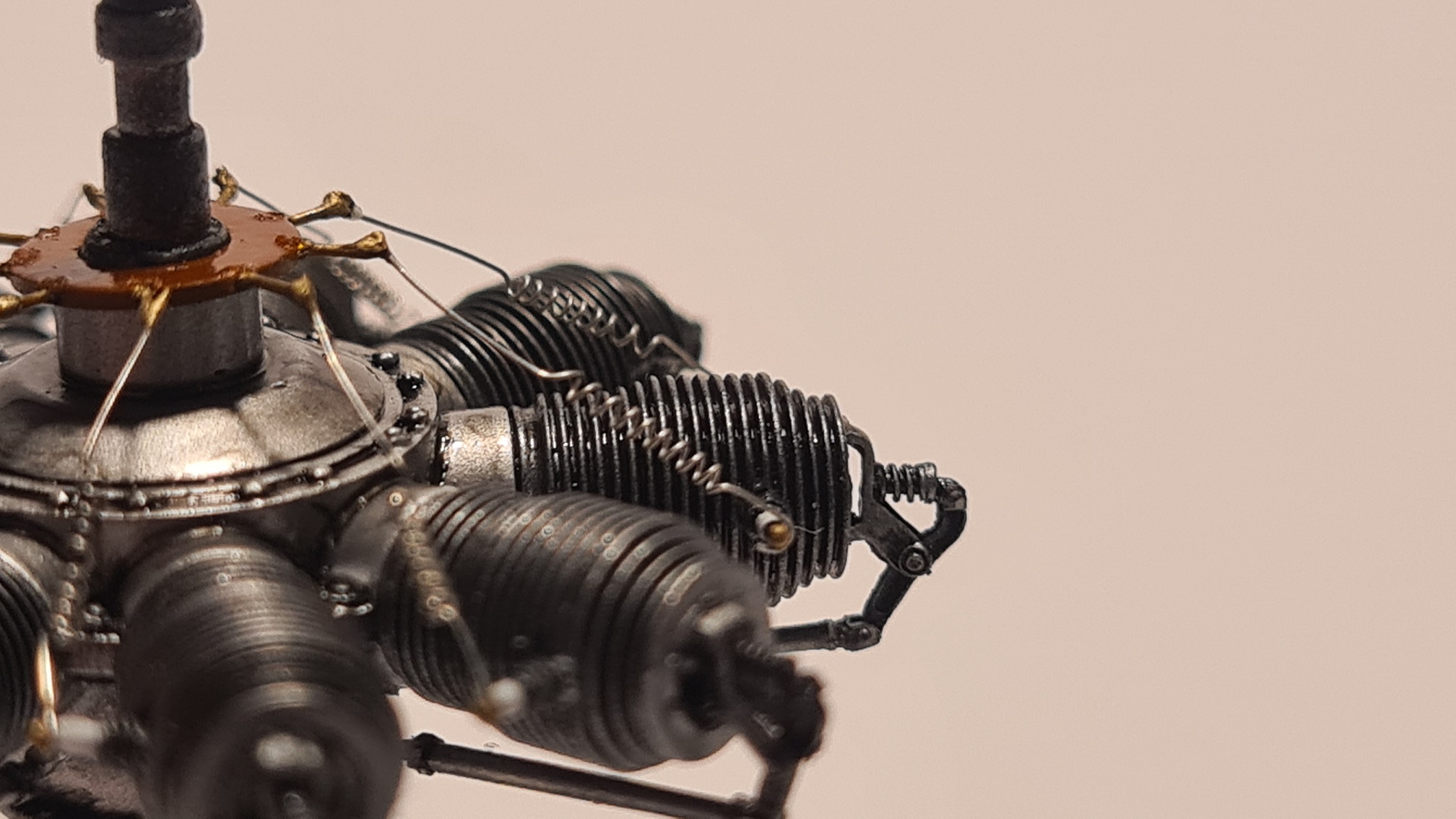

Dem Motor noch ein dezentes Wash mit schwarzem Panelliner verpasst und dann war er fertig.
Hier ein paar Impressionen:
