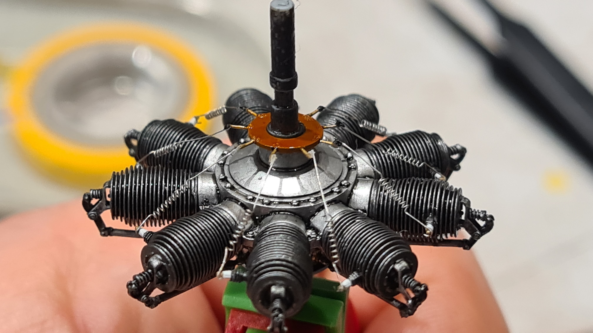

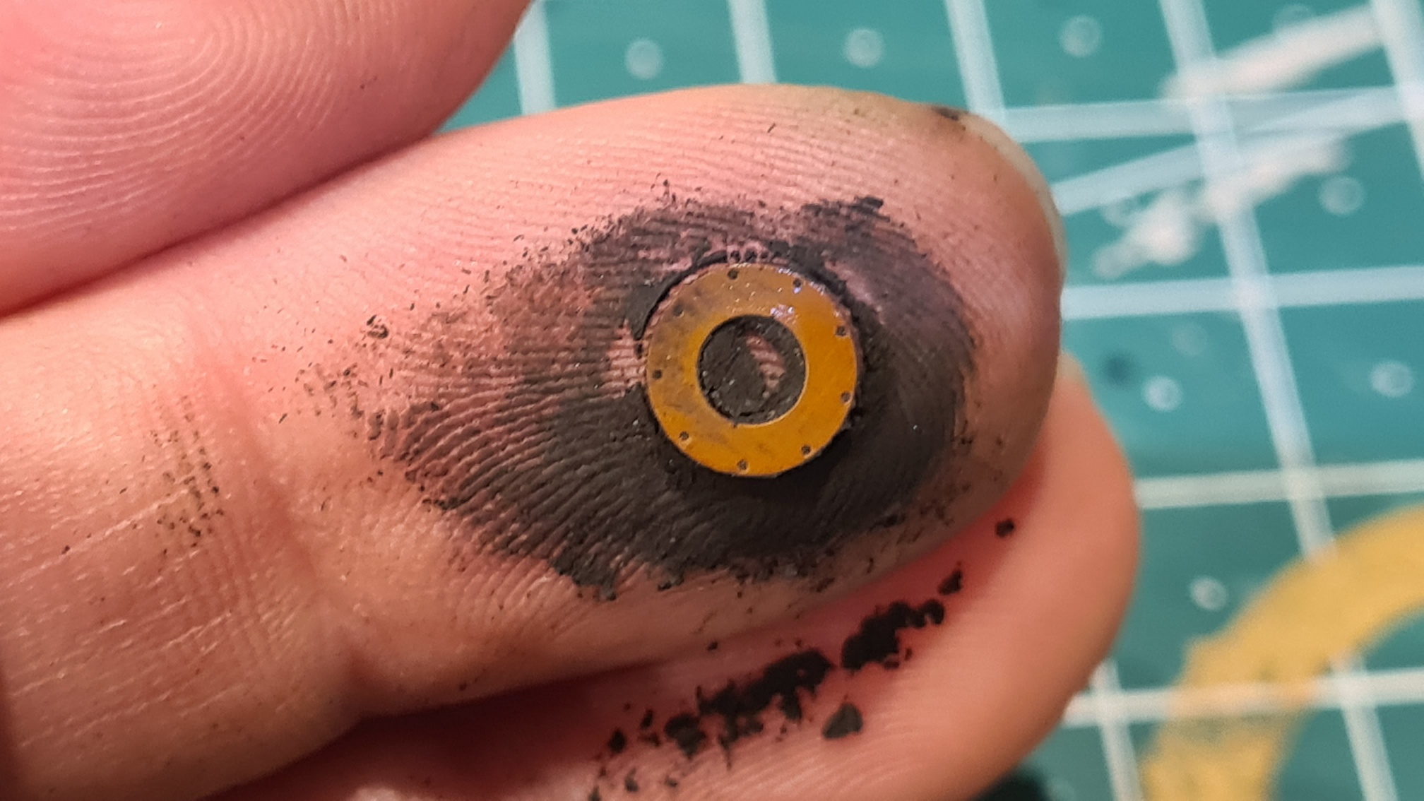

Die Kommutatorscheibe war aus Bakelit hergestellt. Wie auf anderen Bilder gefunden, habe ich ein glänzendes Orangebraun gewählt. Dazu hab ich das Bauteil zuerst mit Desert Yellow (glaube ich, oder ein ähnlicher Farbton) besprüht. Danach wurde mit Tamiya Clear Orange Lack übersprüht. Panelliner wollte ich für die Details nicht nutzen, habe einfach schwarzes Pigment mit dem Finger verrieben und noch kurz versiegelt.
- 20201228_161109_resized.jpg (494.39 KiB) 3898 mal betrachtet

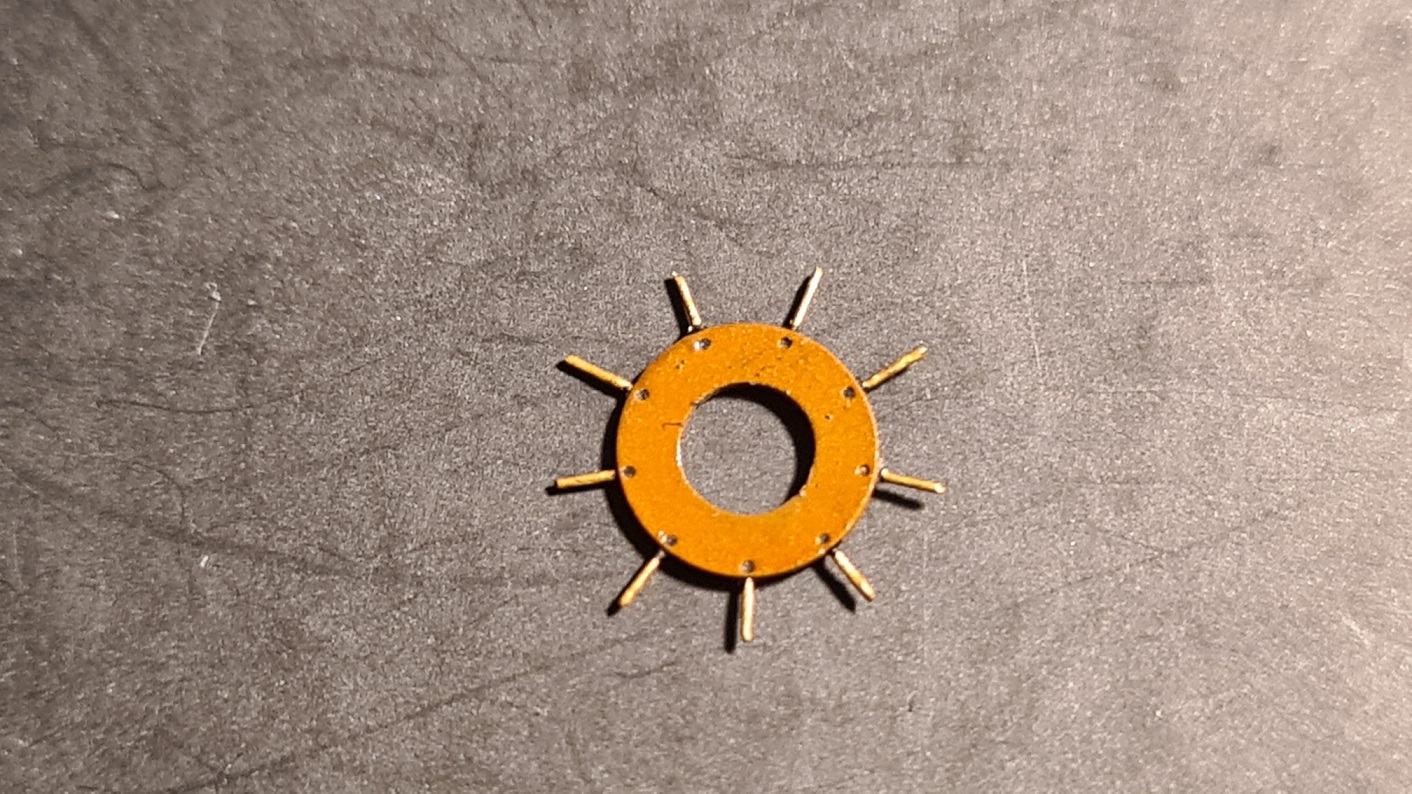

Um die Zünddrähte anzuschließen liegen dem Gnome Bausatz natürlich auch Resinstängchen bei. Es erschien mir jedoch sinnvoller, hier echten Metalldraht zu nutzen. Wenn ein Stück verloren geht, macht das nichts, wird einfach ein neues Stück genommen. Benutzt habe ich den sehr stabilen Draht von Albion Alloys:
- 20201228_162548_resized.jpg (478.55 KiB) 3898 mal betrachtet
Die Drahtstücke wurden dann vorsichtig in bereits enthaltene Löcher eingeklebt:
- 20201228_164142_resized.jpg (397.31 KiB) 3898 mal betrachtet

Nachdem alle Stücke eingesetzt waren, wurden sie geschwärzt (Valleyo Air schwarz) und mit Messingfarbe übermalt
- 20201228_172349_resized.jpg (422.7 KiB) 3898 mal betrachtet

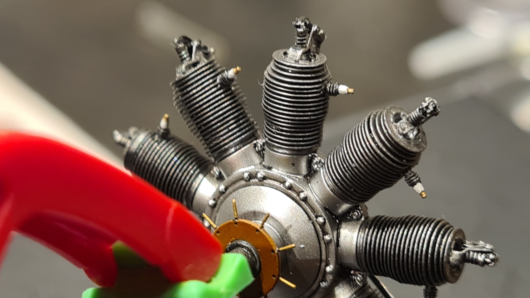

Auf den Motor aufgesetzt:
- 20201228_173701_resized.jpg (490.95 KiB) 3898 mal betrachtet
(Auf späteren Fotos sieht man dass das Teil eine etwas hässliche Rückseite hat, irgendwo musste ich halt auch kleben. Diese Seite habe ich nach außen gedreht, damit sie später im Modell nicht zu sehen sein wird. Auf den späteren Fotos hier lässt sich der Anblick leider nicht vermeiden.)

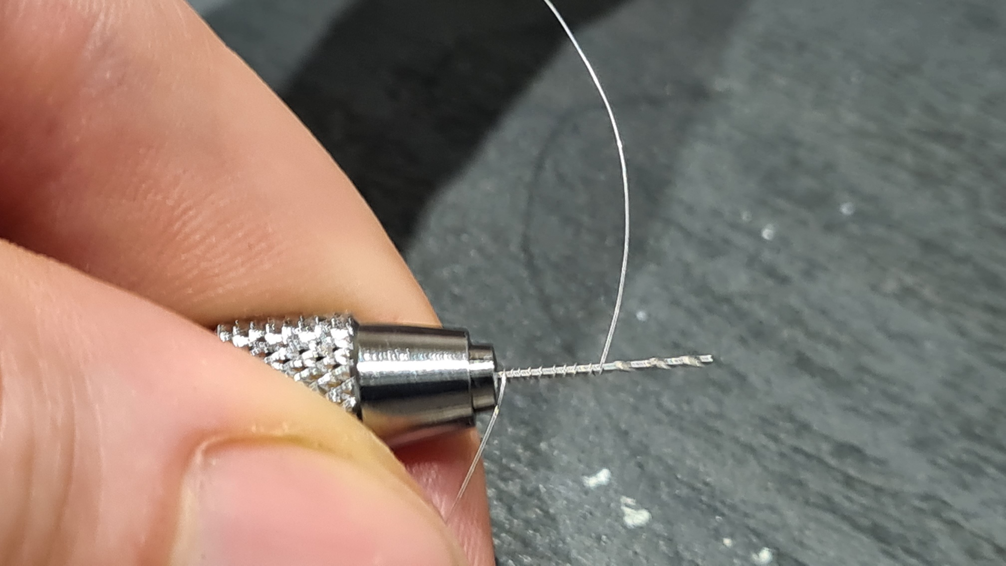

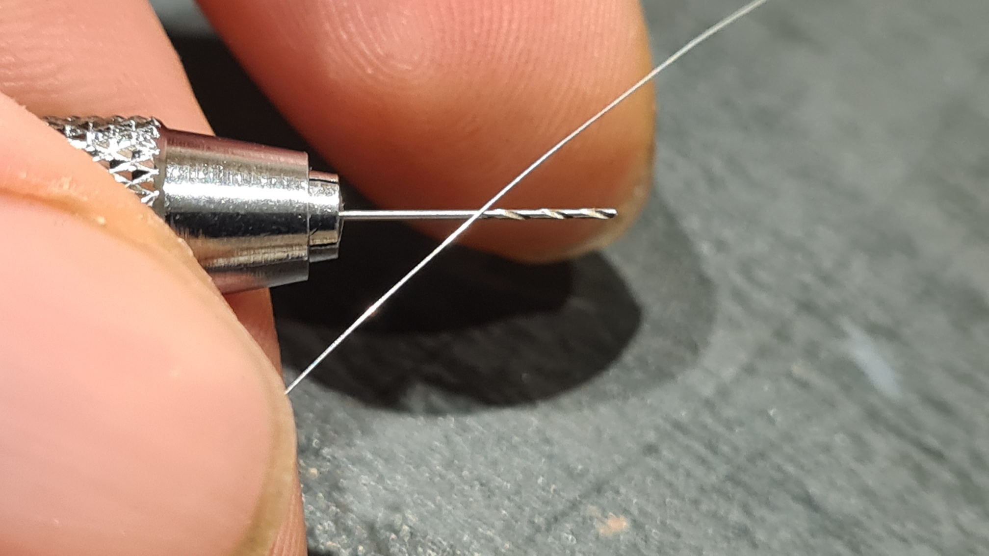

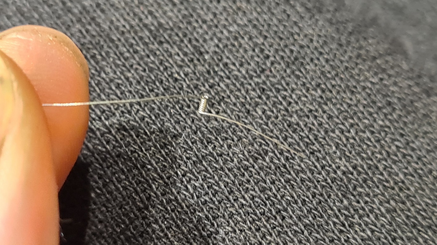

Ich habe nicht den dem Bausatz beiligenden Kupferdraht genommen, den hätte ich hinterher noch bemalen müssen. Statdessen ist habe ich einmal mehr dünne Drähtchen aus einem alten Monitorkabel genommen.
Über einem 0.4mm Bohrer gedreht
- 20201231_170937_resized.jpg (407.32 KiB) 3898 mal betrachtet
- 20201231_171002_resized.jpg (400.81 KiB) 3898 mal betrachtet
zusammengeschoben
- 20201231_171015_resized.jpg (380.8 KiB) 3898 mal betrachtet
abgenommen
- 20201231_171049_resized.jpg (395.98 KiB) 3898 mal betrachtet
und weil die Winkel an den Enden nicht stimmen, einfach auseinandergezogen
- 20201231_171108_resized.jpg (336.26 KiB) 3898 mal betrachtet

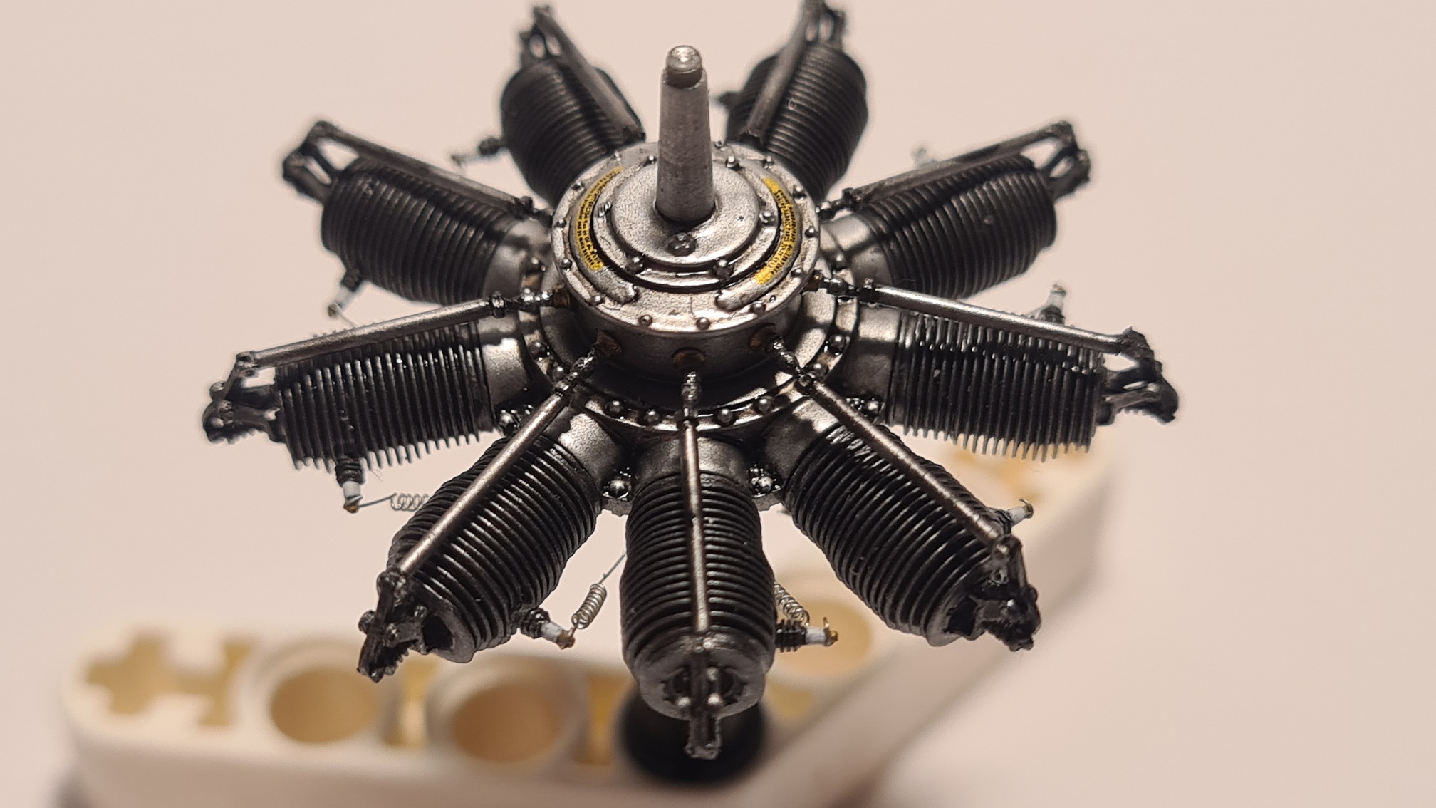

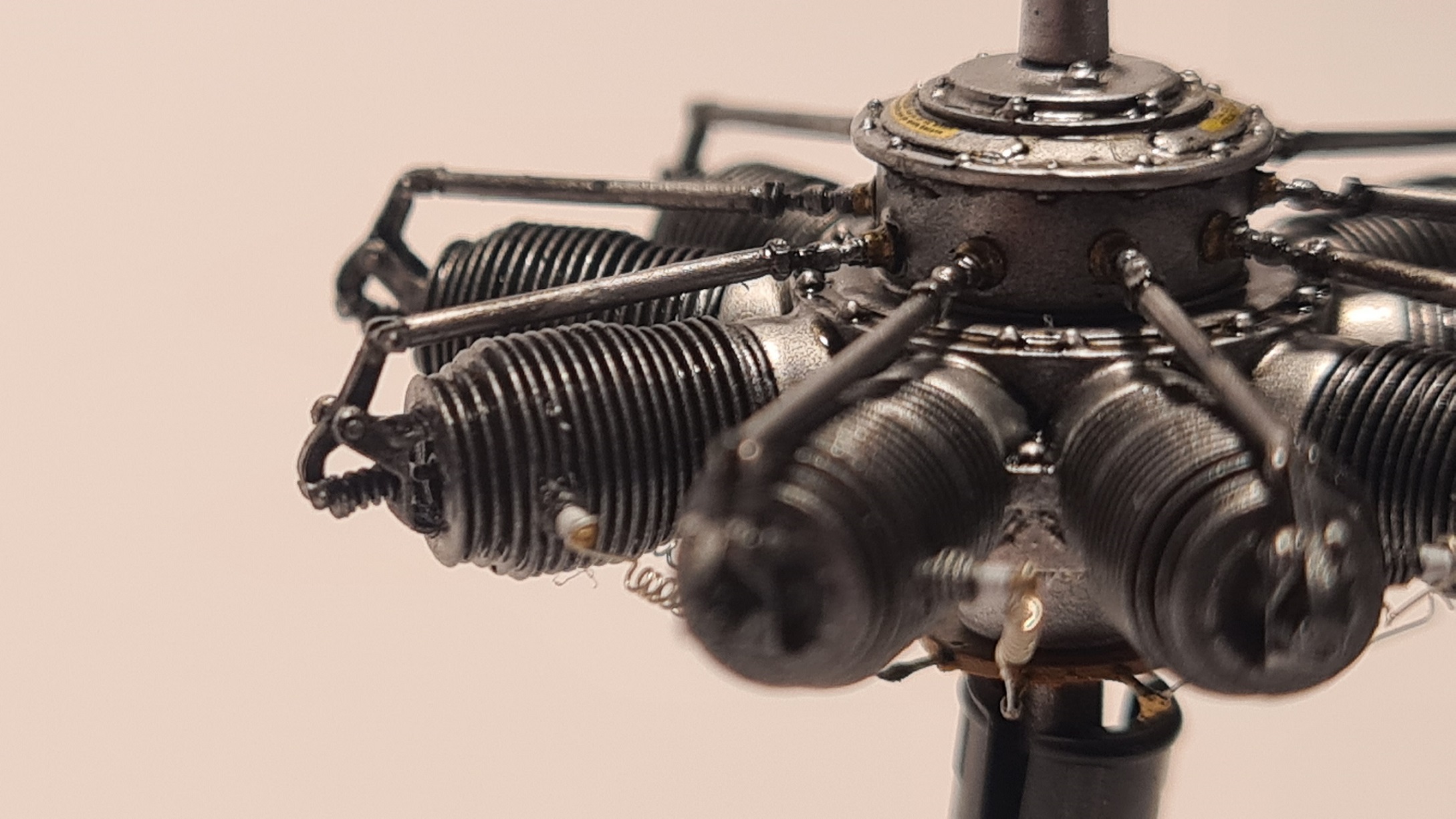

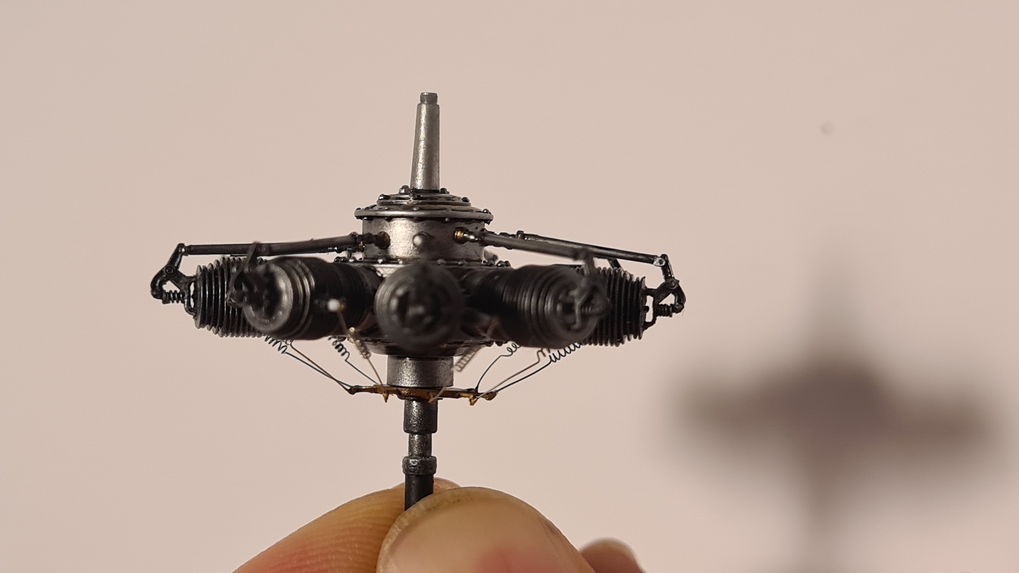

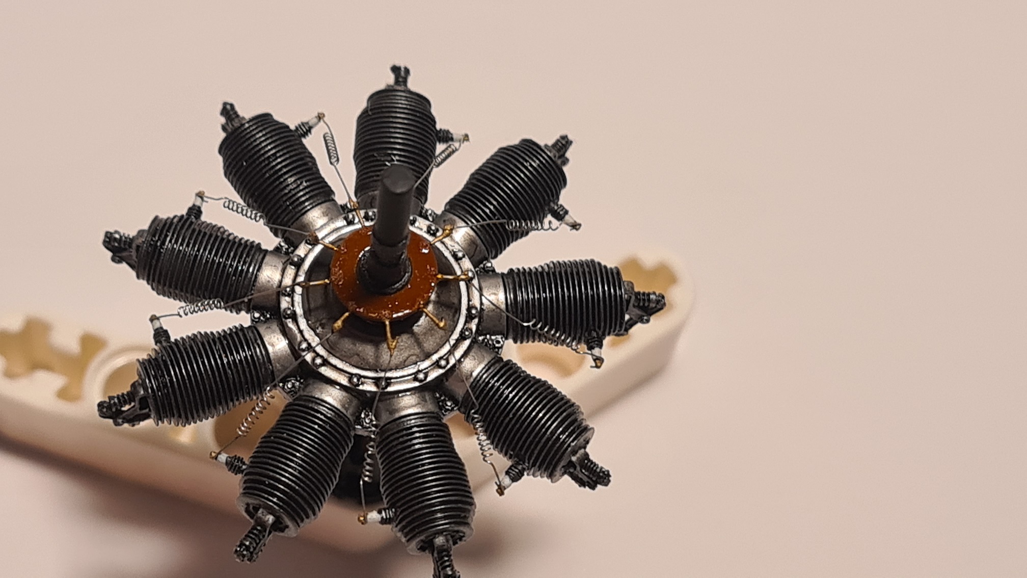

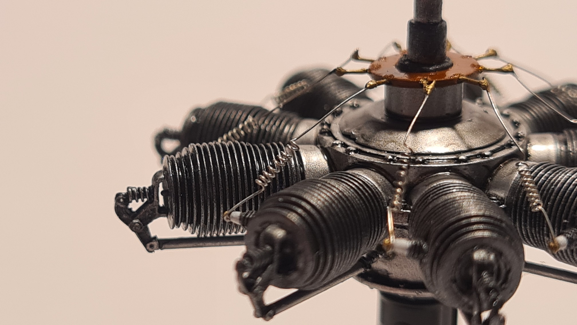

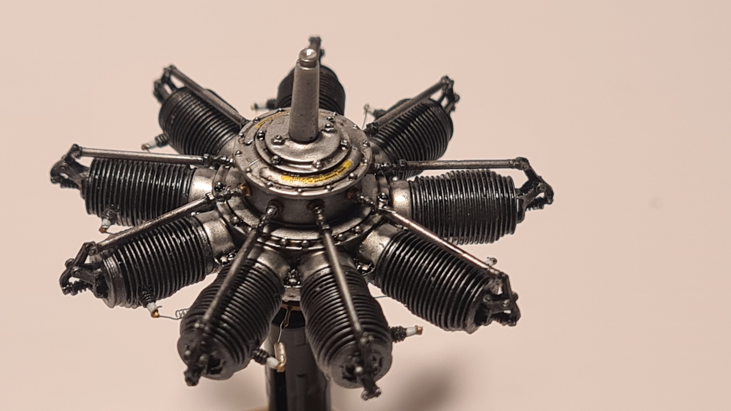

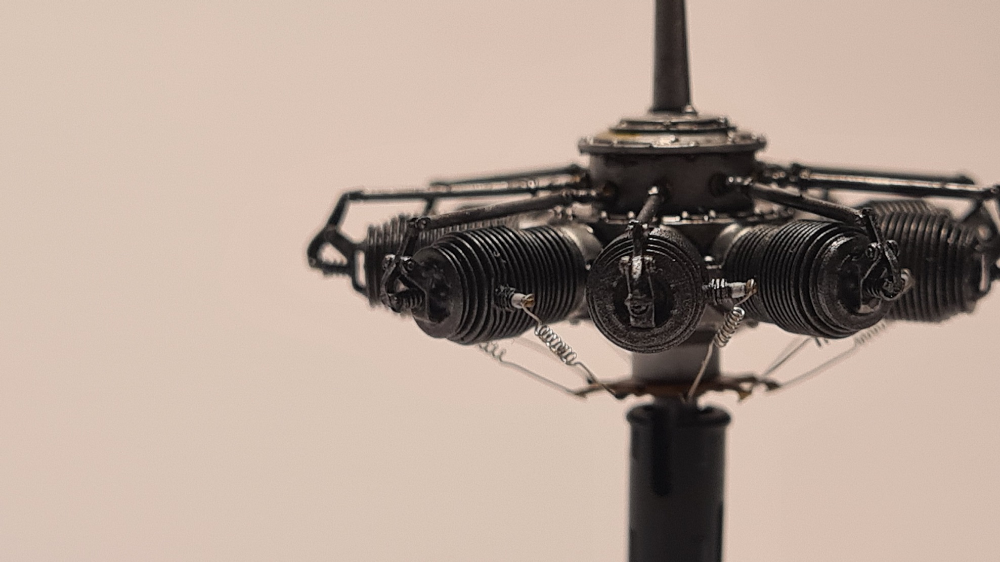

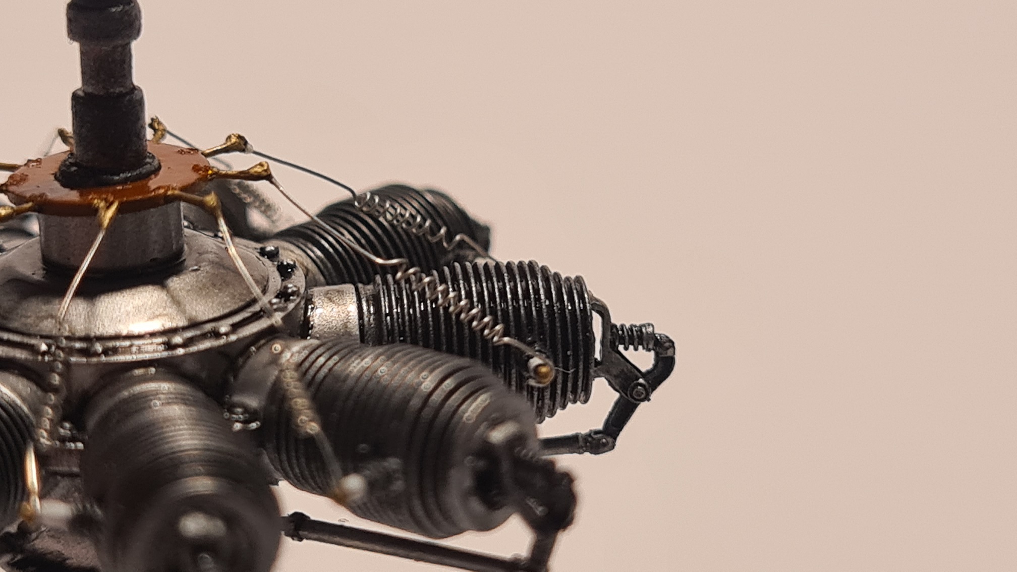

Dem Motor noch ein dezentes Wash mit schwarzem Panelliner verpasst und dann war er fertig.
Hier ein paar Impressionen:
