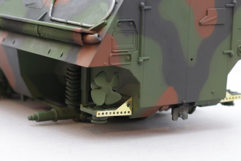

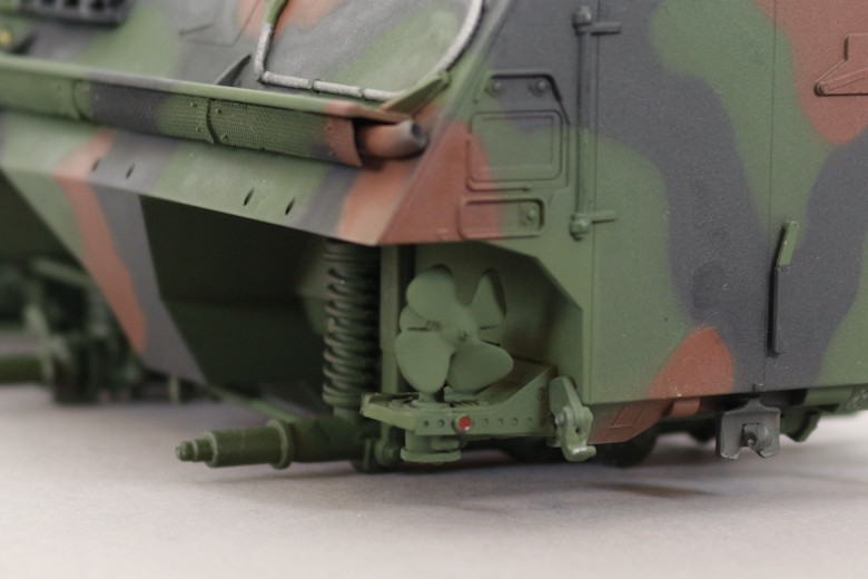

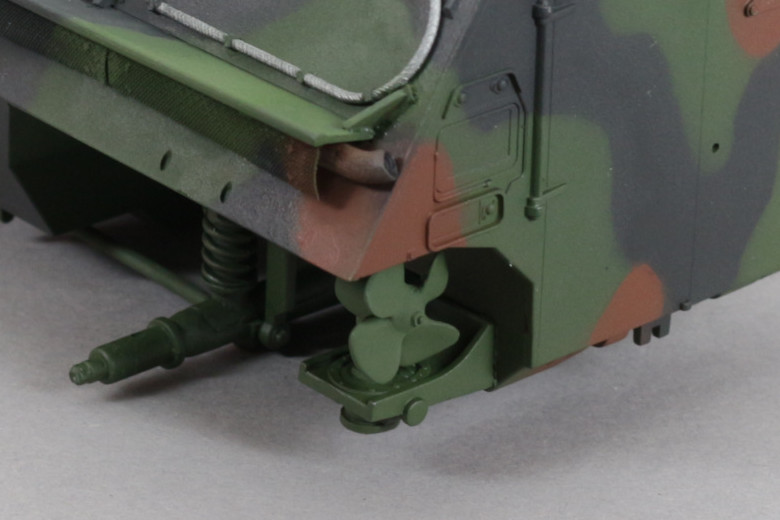

Ich weiß nicht, ob ich einen weiteren Fuchs nervlich packen würde :lol: :lol: :lol: . Nein, ich habe mich entschlossen, wenigstens ein paar Ätzteile nachträglich einzubauen, zumindest dort, wo es angesichts des Baufortschritts noch möglich ist und es auch wirklich zu einer merklichen Detailverbesserung führt. Z.B. bei den Propellern,
so sah es ursprünglich aus:
mit Ätzteil...
...und fertig. Auf dem Bild ist auch zu erkennen, dass ich mich der Auspuffabdeckung nochmal angenommen habe. Jetzt ist sie sauber eingebaut und auch keine Kleberspuren sind mehr zu erkennen:

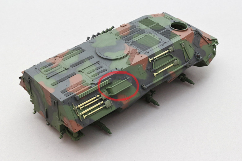

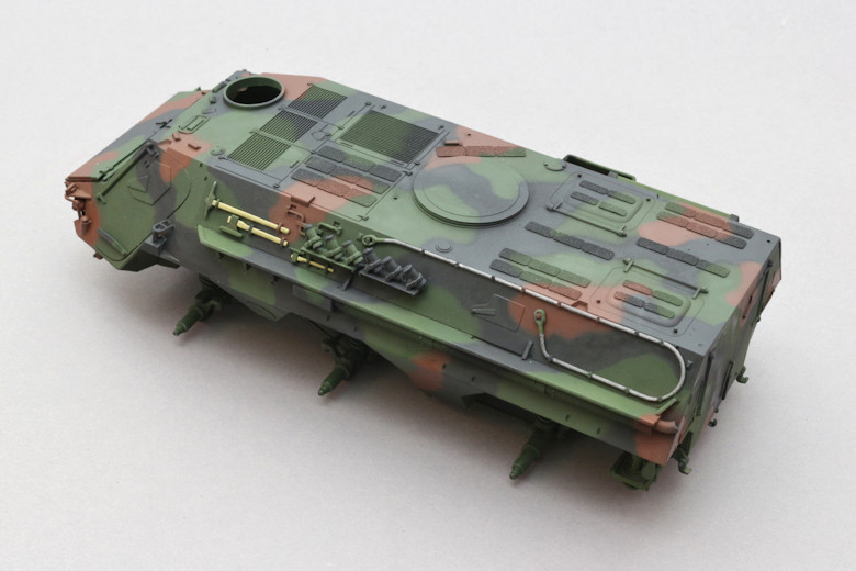

Des weiteren wurde begonnen, das Gerödel anzubringen:
Dazu eine Frage: Kann mir jemand sagen, was das rot eingekreiste Teil eigentlich ist und wozu es gebraucht wird?

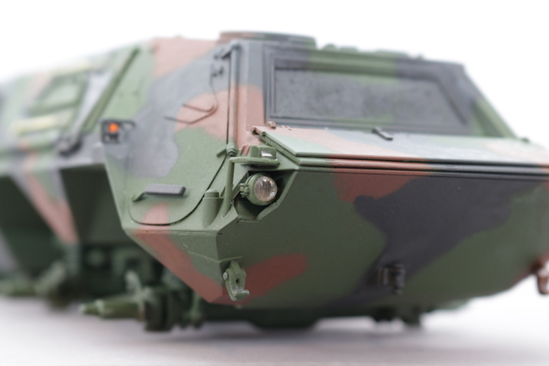

So, hab´ noch die Scheinwerfer eingebaut. Hier habe ich die aus dem Resin-Satz genommen, da sie etwas detaillierter sind als die Bausatz-Variante. Hinweis: Laut BA soll man die kleinen Leuchten darüber orange anmalen, offensichtlich hält man sie fälschlicherweise für Blinker. Tatsächlich sind es Infrarot-Scheinwerfer.
Bei den Winkelspiegeln bin ich noch unschlüssig, wie ich sie darstellen werde. Soweit ich informiert bin, können diese eingeklappt werden. Am Modell sehen sie eher so aus, als wären sie ausgeklappt, sie müssten dann aber eigentlich viel weiter herausragen.

LXD hat geschrieben: Sa 31. Okt 2020, 10:05 So, hab´ noch die Scheinwerfer eingebaut. Hier habe ich die aus dem Resin-Satz genommen, da sie etwas detaillierter sind als die Bausatz-Variante. Hinweis: Laut BA soll man die kleinen Leuchten darüber orange anmalen, offensichtlich hält man sie fälschlicherweise für Blinker. Tatsächlich sind es Infrarot-Scheinwerfer.
Ich hätte jetzt gedacht das wäre Tarnlicht.

Richtig Hans, im Prinzip sind es Tarnlichter: https://www.scalenews.de/wp-content/gal ... d-0018.JPG . Nur dass sie eben im IR-Bereich strahlen für Nachtsicht. Evtl. kann Viktor dazu aber mehr sagen.
Am Modell sind sie sehr detailarm wiedergegeben, aber da ändere ich jetzt nichts mehr dran. Einzig die hellen Streifen werde ich vielleicht doch schwarz malen, sollen ja Schlitze darstellen.

LXD hat geschrieben: Fr 30. Okt 2020, 15:21 Dazu eine Frage: Kann mir jemand sagen, was das rot eingekreiste Teil eigentlich ist und wozu es gebraucht wird?
Ich meine, da packt man das Tarnnetz rein. Oder die Bierpaletten :lol:

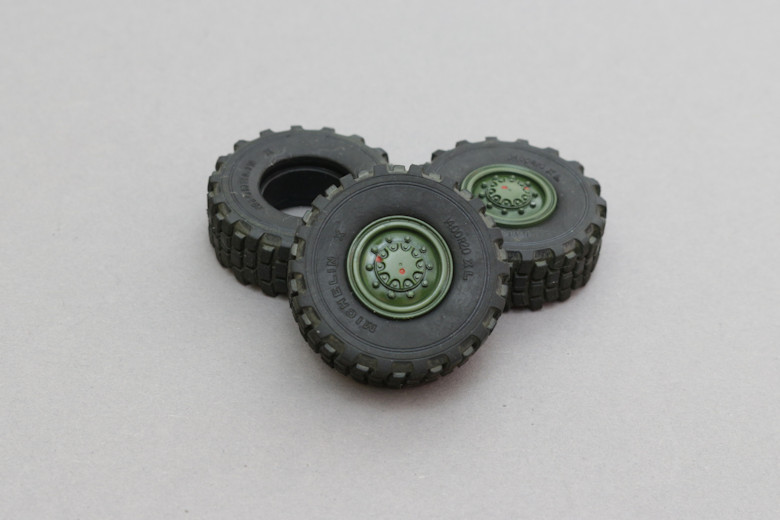

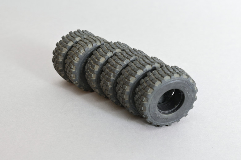

Wozu Haushaltsgeräte doch gut sein können:
Hier trocknen gerade meine mit Matsch-Wash eingesauten Reifen :lol: :lol: :lol:.
Nach etwas Nachbarbeit...
...und der Montage der Felgen...

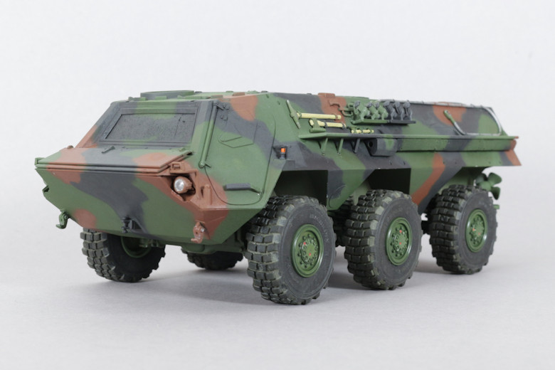

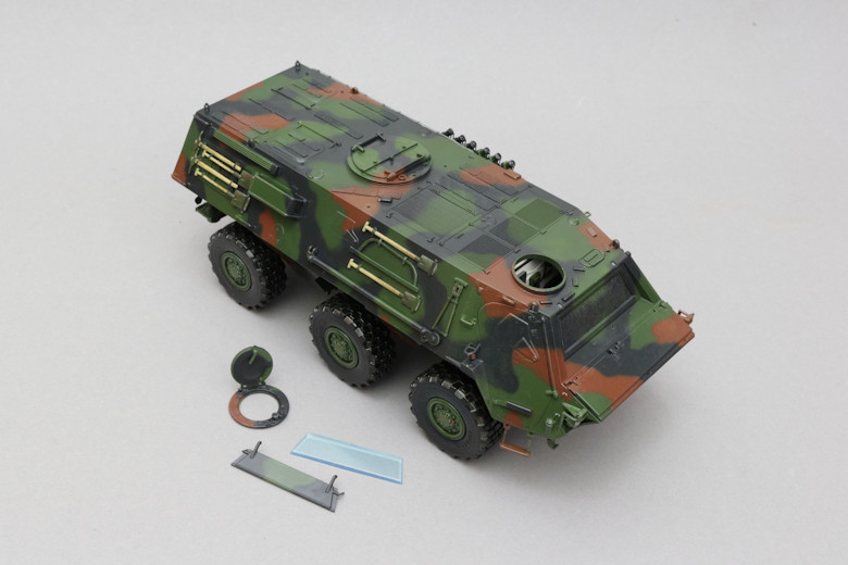

...steht der Fuchs nun endlich auf eigenen Beinen, äh Rädern:
PS: die Enden der Achsen musste ich um ein paar Milimeter stutzen, damit die Spurweite stimmt.

Über dem Scheinwerfer ist das normale Tarnlicht. Infrarot kann man anstelle eines Scheinwerfers einbauen.
Nur ein Winkelspiegel (der vor dem Fahrer) kann eingeklappt werden. Die restlichen werden fest eingeklemmt, sonst sind da Platzhalter aus Gummi (schwarz) drin.
Wofür der Halter an der Seite ist, weiß ich nicht, hatten wir bei uns nicht. Tarnnetz kommt aber grundsätzlich hinten links zwischen die Abschleppseile, da sind Gurte dafür vorhanden.

Ah, und ich dachte auf Bildern vom Original, die Klötze wären eingeklappte Spiegel, danke für die Info. Dann ist die Sache klar. :thumbup:

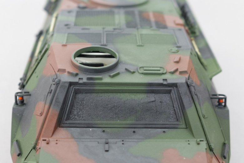

Langsam nähert sich der Baubericht dem Ende, ist ja auch nicht mehr lange bis zur Deadline für den Wettbewerb. Ein paar Anbauteile müssen noch dran, die filigraneren Sachen wie Antennen oder Außenspiegel kommen erst ganz zum Schluss. Wenn ich nämlich in etwas richtig gut bin, dann im Kleinteile-Abbrechen, während ich versuche, Modellen den letzten Schliff zu geben :D . Aktuell hat der Fuchs eine Schicht Glanzlack bekommen als Vorbereitung für die nächstes Schritte wie das Aufbringen der Decals und Washing. Überhaupt steht das Thema Weathering ja noch aus, ein bisschen wird mich der Fuchs noch beschäftigen.
Auf eine Frage bin ich bisher noch gar nicht eingegangen, obwohl ich eine bestimmte Idee schon von Anfang an hatte: wie der fertige Fuchs dargestellt werden soll. Ich hatte ursprünglich vor, dem TPz eine kleine Base zu spendieren. Das will ich auch weiterhin, nur weiß ich nicht, ob ich die noch rechtzeitig für den Wettbewerb schaffe - im Zweifel gibts die dann halt erst hinterher. Aber ich will versuchen, den Fuchs optisch schon mal auf das angedachte Szenario vorzubereiten. Allzuviel verraten will ich noch nicht, außer dass es eine Szene werden soll, die kaum passender für den Fuchs sein könnte...(wer genau hinschaut, findet auf ein paar Bildern der vergangenen Beiträge einen Hinweis ;) )

Weißt du schon für was das rot eingeringelte Teil ist? Wirklich für Bierpaletten? ;)
