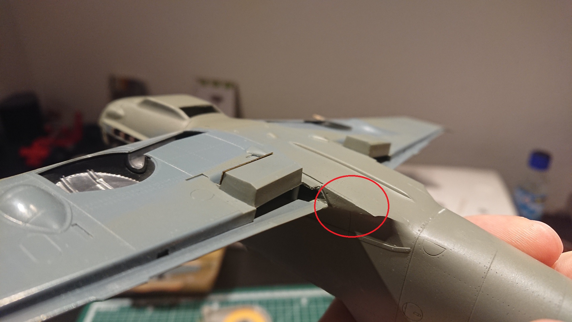

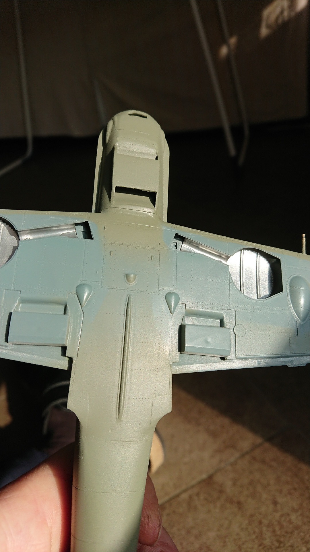

Löcher im Korpus wo sie nicht hingehören wurden auch geschlossen:
- DSC_1683_Kringel.jpg (437.36 KiB) 6127 mal betrachtet

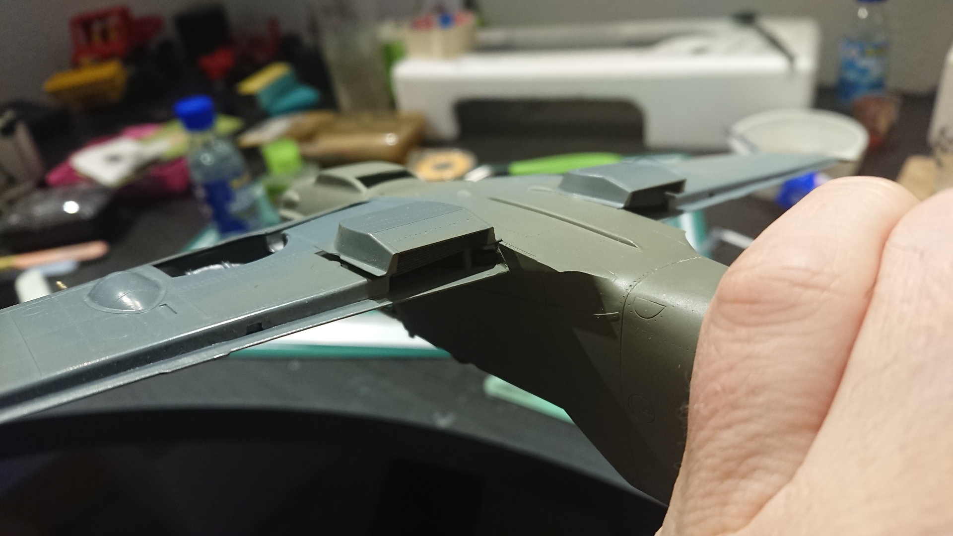

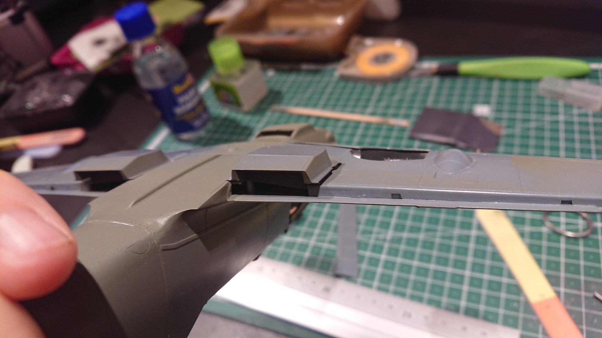

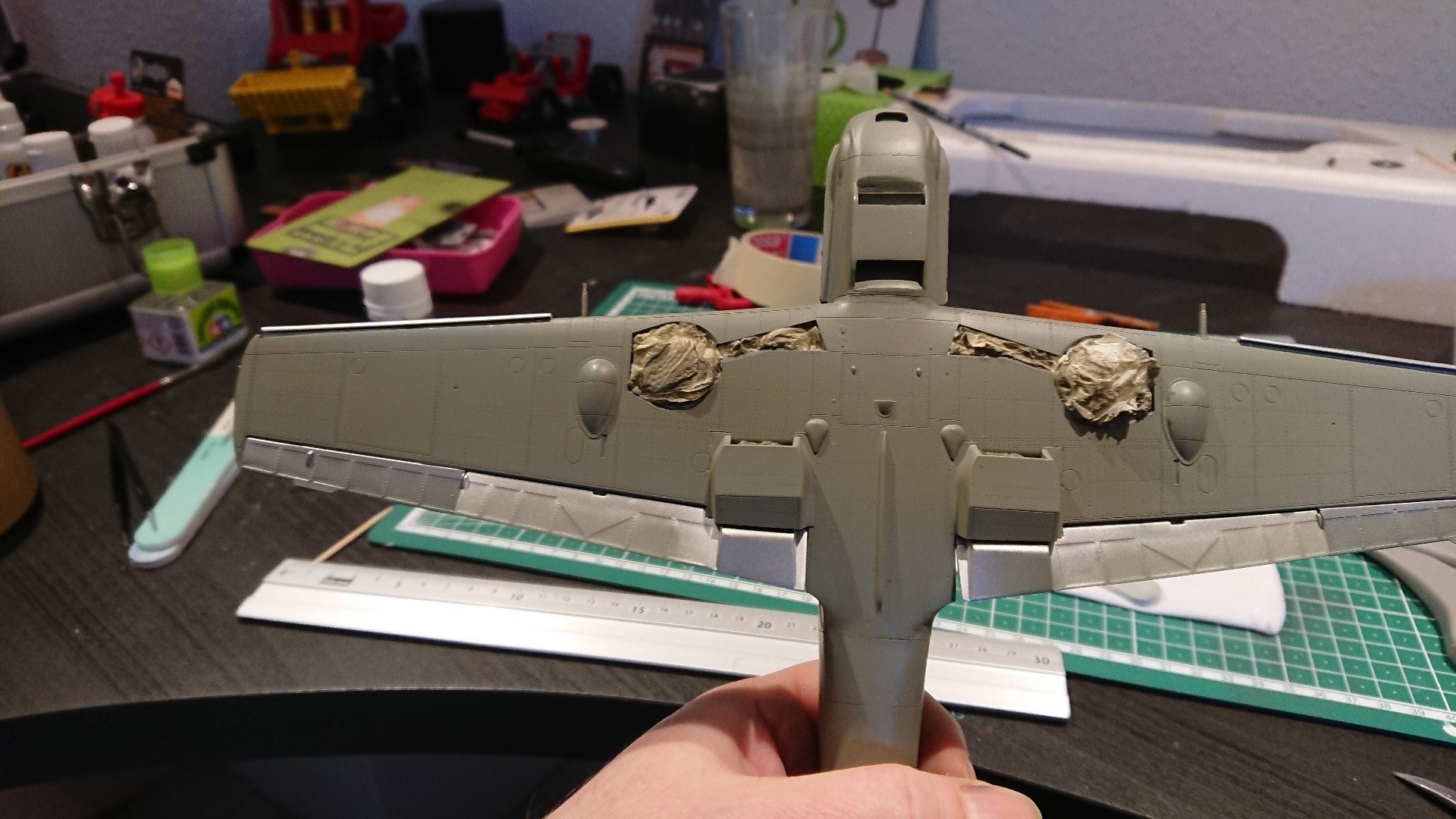

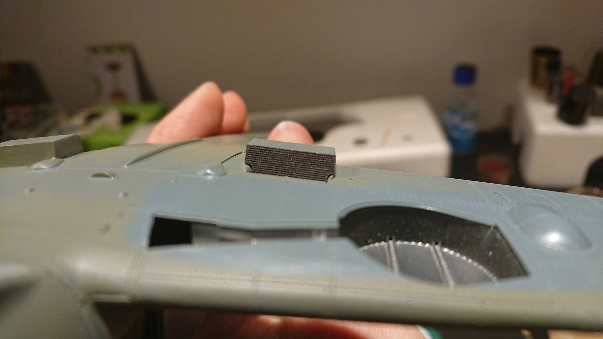

Dann ein neues Kapitel. Die Kühler:
Die PE Teile sind zu groß, stehen gut 1 mm über. Die Abdeckungen passen so nicht drauf:
- DSC_1681.JPG (450.63 KiB) 6126 mal betrachtet
- DSC_1683_Kringel2.jpg (436.39 KiB) 6126 mal betrachtet
--> Eine Rippenreihe entfernt, dann passte es.
Die Abdeckungen selbst waren sehr widerspenstig. Die sind ziemlich stabil, die Aufliegeflächen viel zu dick und als Ganzes an der Biegung der Flügel überhaupt nicht interessiert:
- DSC_1684.JPG (451.43 KiB) 6126 mal betrachtet
- DSC_1685.JPG (510.86 KiB) 6126 mal betrachtet
Aufliegeflächen wurden abgeschliffen. Dann mit zärtlicher Gewalt reingedrückt und unter Daumenschraubzwinge festgeklebt.

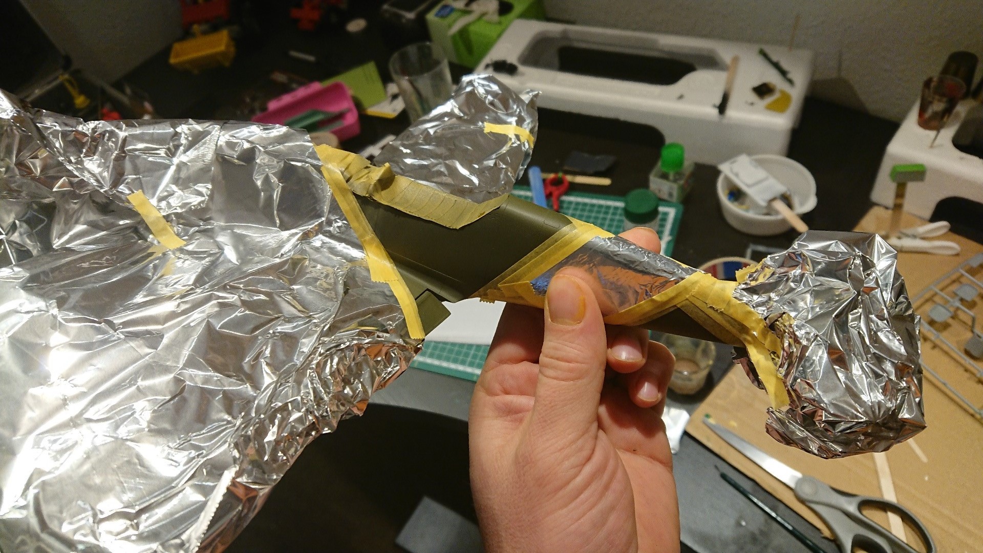

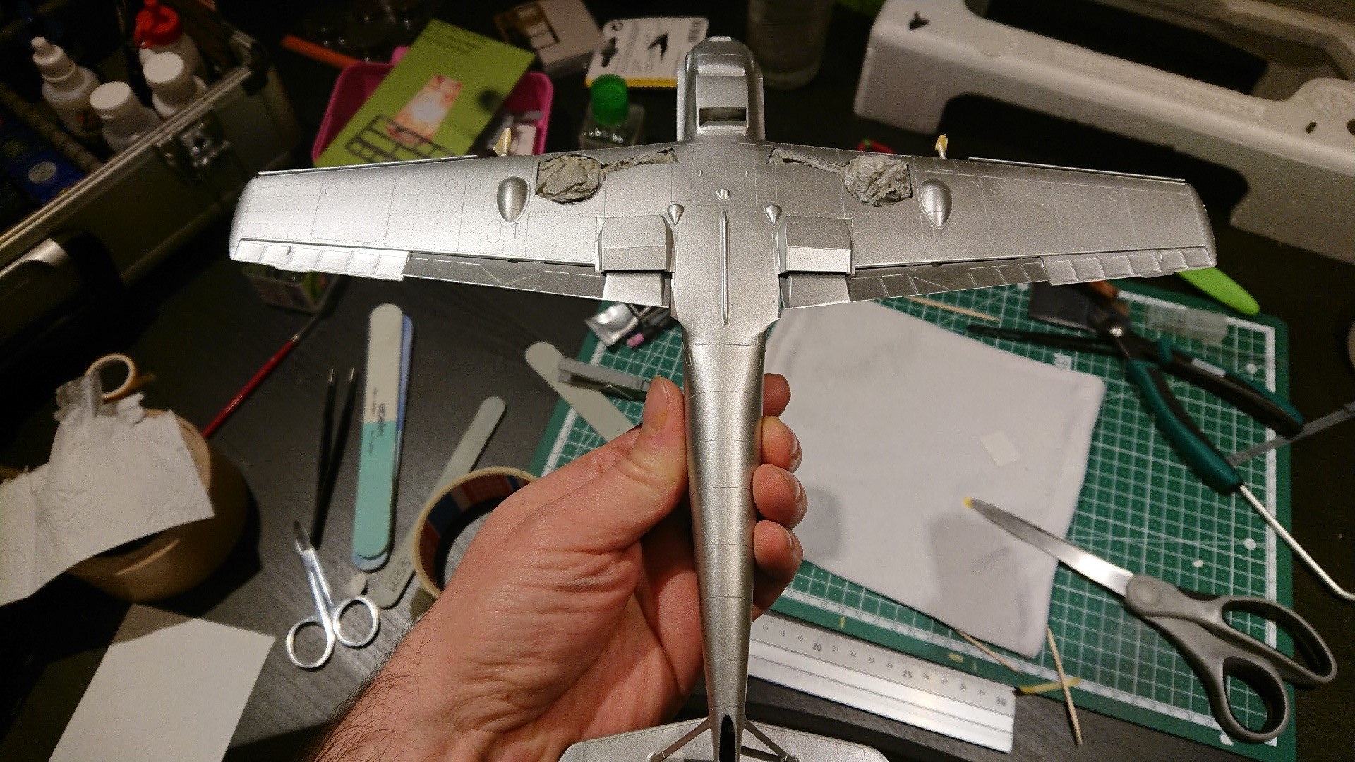

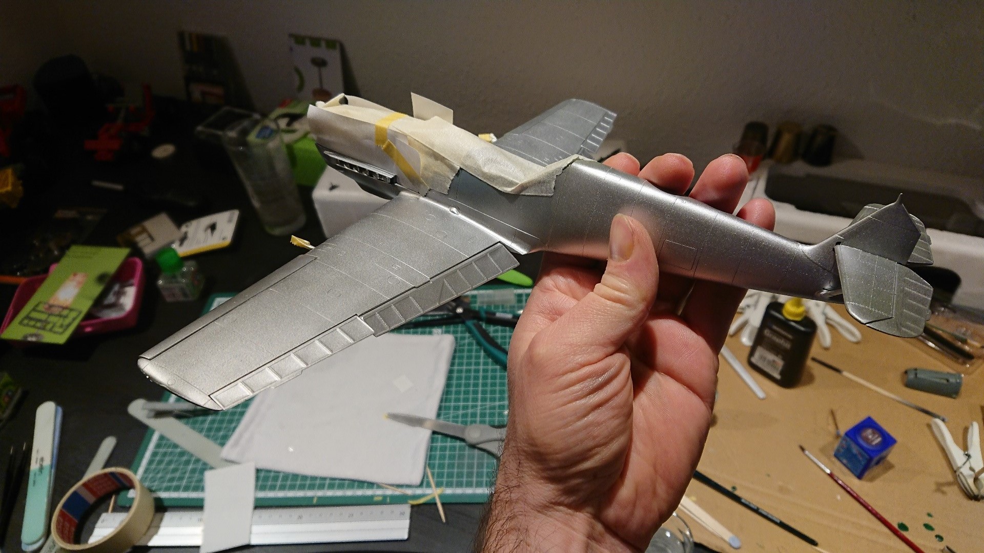

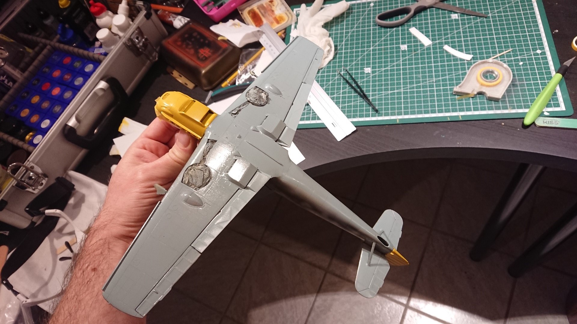

Abgeklebt, dann eine Aluminiumdusche:
- DSC_1704.JPG (495.72 KiB) 6091 mal betrachtet
- DSC_1706.JPG (520.47 KiB) 6091 mal betrachtet

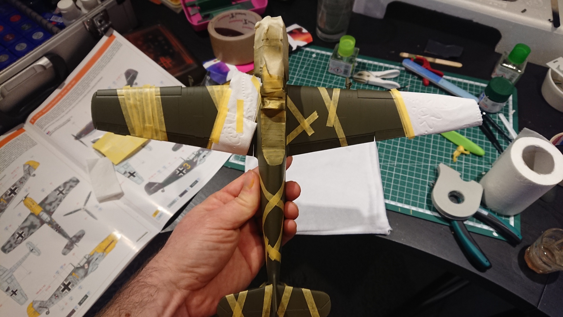

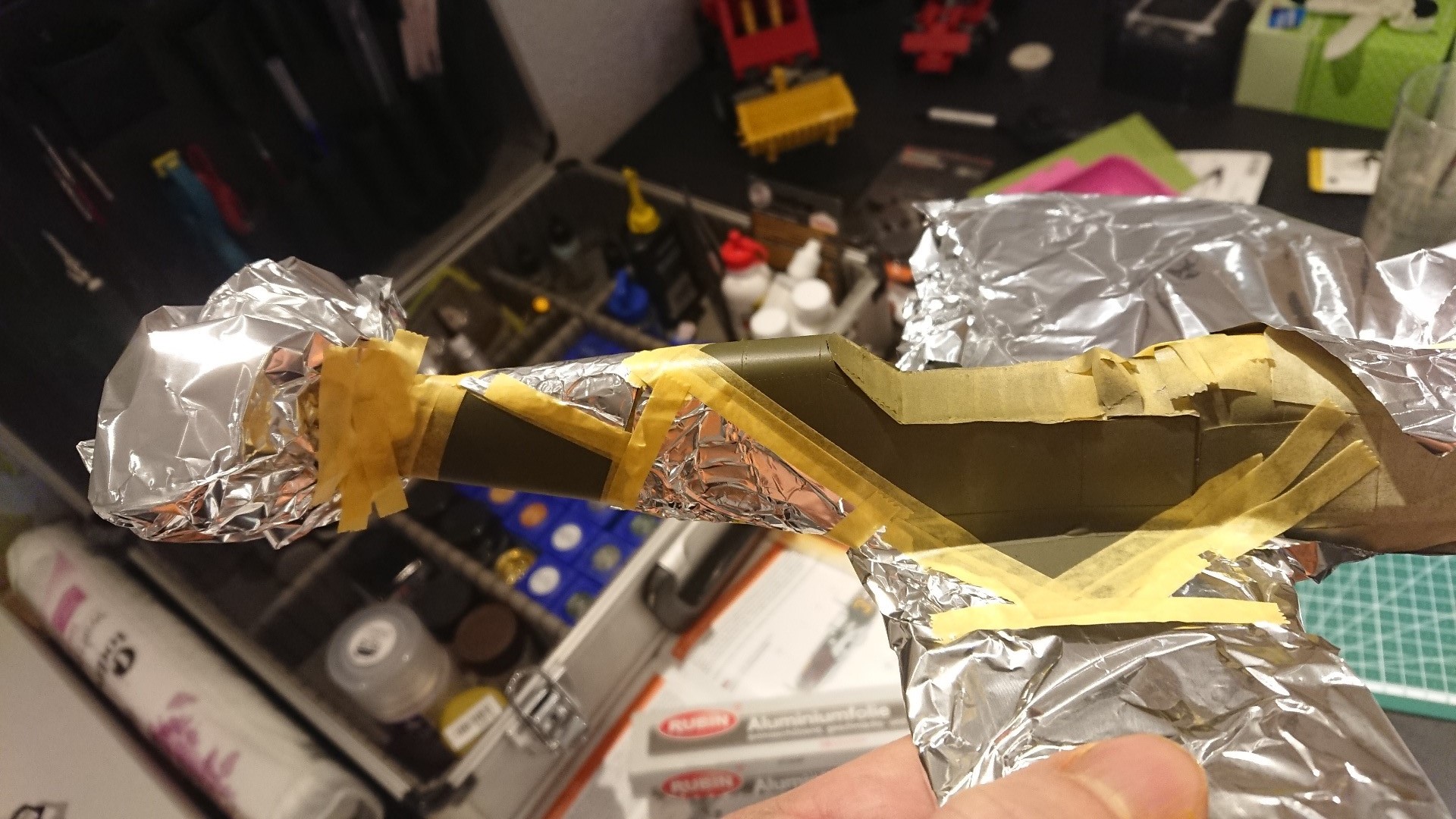

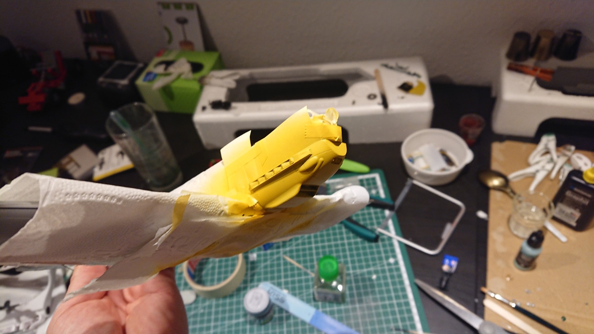

Noch mehr abgeklebt und dann die Nase gelb gemacht. Lessons learned: Gelb (Vallejo) auf Aluminium (Mr. Metal Color) deckt nicht sonderlich gut. Nach 4 sehr dünnen Sprühvorgängen ist es aber in Ordnung.
- DSC_1717.JPG (364.45 KiB) 6090 mal betrachtet
Ach ja, schon vor dem Aluminiumdurchgang hatte ich die Auspuffe mit Liquid Mask überpinselt.

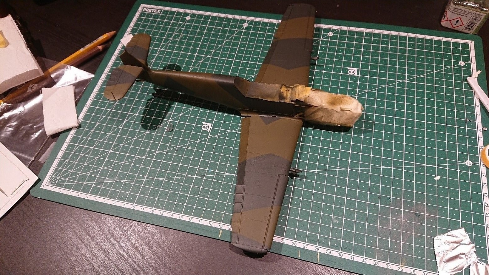

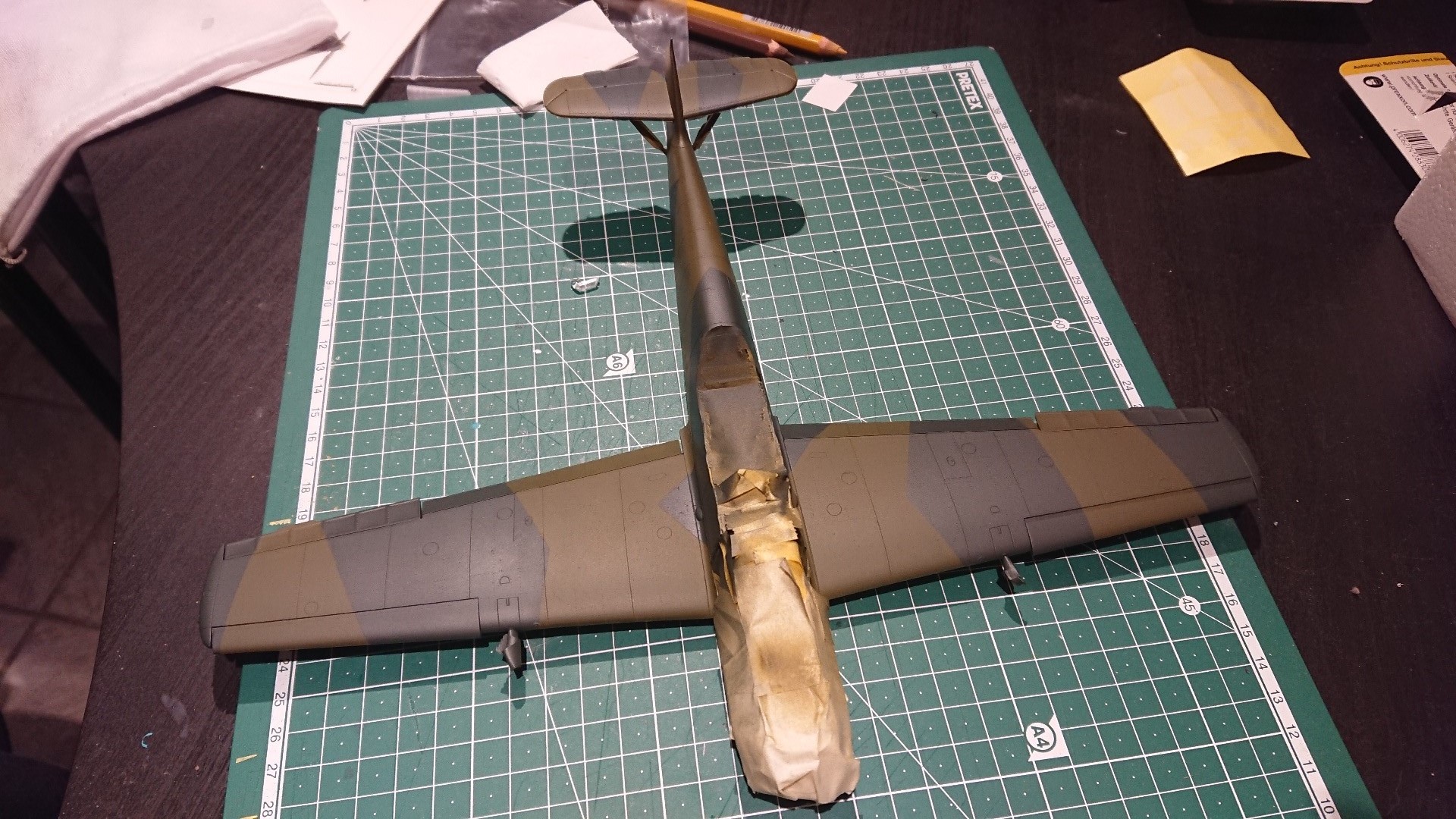

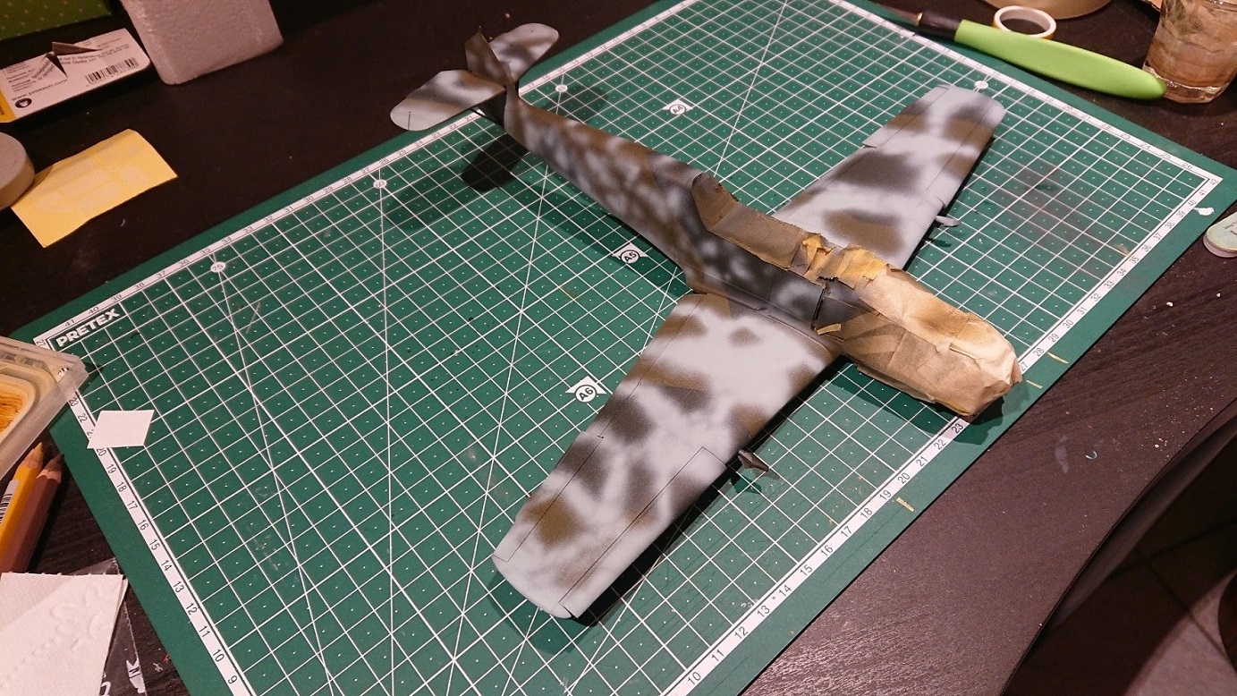

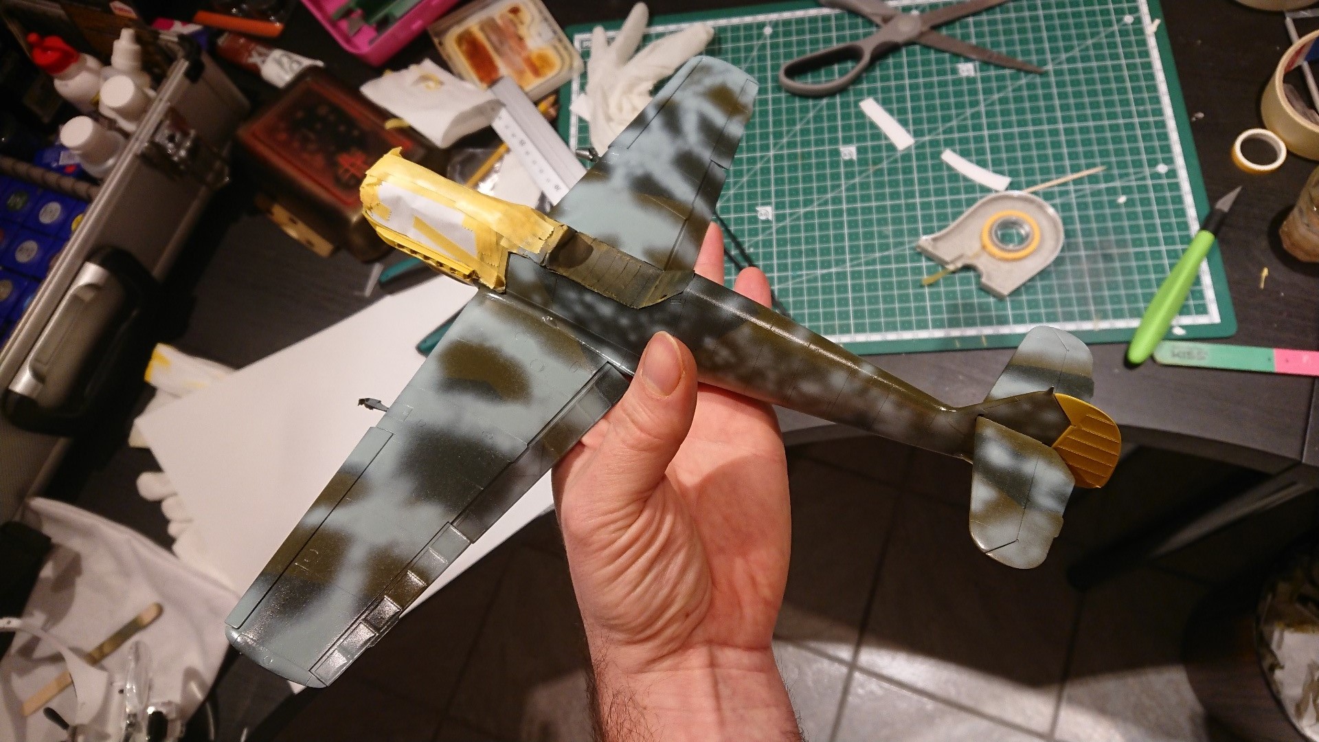

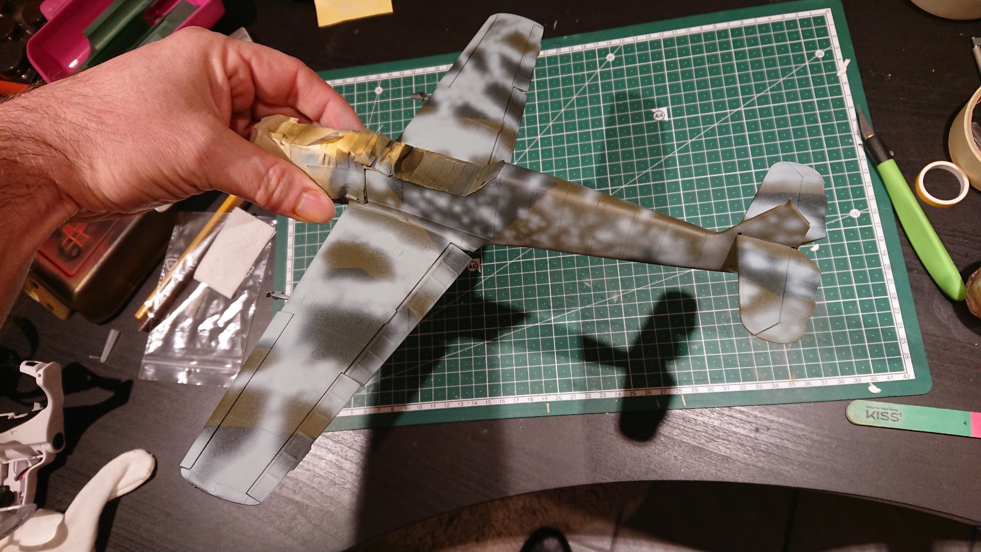

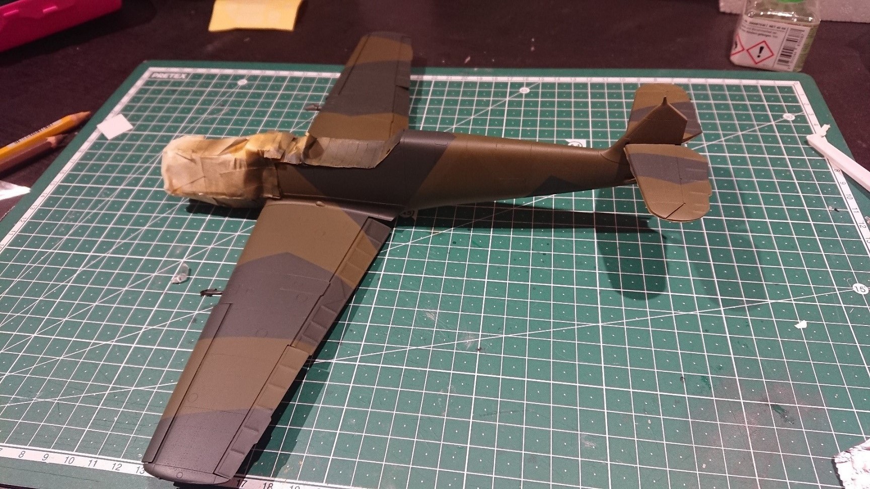

Bei mir ging es weiter mit der Tarnlackierung. Leider hab ich zwischenzeitlich vergessen, Fotos zu machen.
Mit Ausnahme der Unterseite habe ich die Maschine einmal in RLM71 Dunkelgrün gespritzt. Kein Foto.
Dann in mehreren Schritten ein Muster abgeklebt und mit RLM70 Schwarzgrün aufgebracht.
- DSCPDC_0003_BURST20190324132448599_COVER_1.JPG (584 KiB) 5976 mal betrachtet
- DSC_1745_1.JPG (590.79 KiB) 5976 mal betrachtet
- DSC_1746_1.JPG (459.59 KiB) 5976 mal betrachtet
- DSC_1749_1.JPG (560.83 KiB) 5976 mal betrachtet
- DSC_1750_1.JPG (539.14 KiB) 5976 mal betrachtet
- DSC_1751.JPG (591.57 KiB) 5976 mal betrachtet
Leider hat das Tamiya Klebeband doch leichte Rückstände auf der Farbe hinterlassen. Also die Farbe ist noch da, aber reflektiert etwas anders. Ich hoffe, nach dem Besprühen mit Future sieht man das nicht mehr.

Hier die letzte Etappe der Lackierung, freihand, freestyle... Da war ich dann doch aufgeregt. Wenn ich den Schritt verderbe, war alles für die Katz. Aber irgendwie ging es
In ein paar Jahren mit mehr Routine wird es wohl leichter von der Hand gehen.
- DSC_1752.JPG (590.08 KiB) 5951 mal betrachtet
- DSC_1753.JPG (547.99 KiB) 5951 mal betrachtet

Wofür braucht es die Grundierung in Alu (statt einfach in Hellgrau)?
Re: Eduard 1:32 - Messerschmitt Bf 109 E3
Verfasst: Mo 1. Apr 2019, 09:08
von Rafael Berlin
Ist es also doch jemandem aufgefallen... Du hast vollkommen Recht, das war eigentlich Blödsinn.
Ich hatte es so in einem Video gesehen, Haarspray über das Alu, dann Lackieren und dann Chipping. Ich hatte mich am Ende doch dagegen entschieden, weil es mit dem Haarspray bei meinen Übungsversuchen zu oft nicht funktioniert hat. Es war mir einfach zu schade drum.
