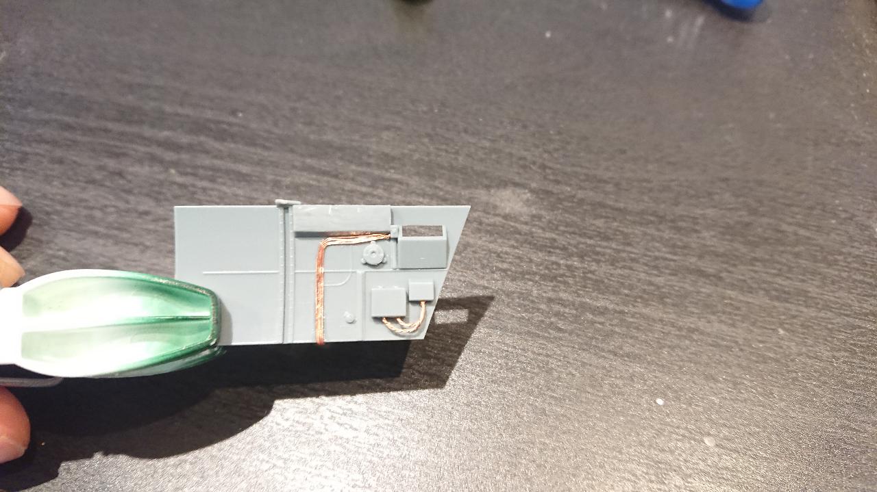

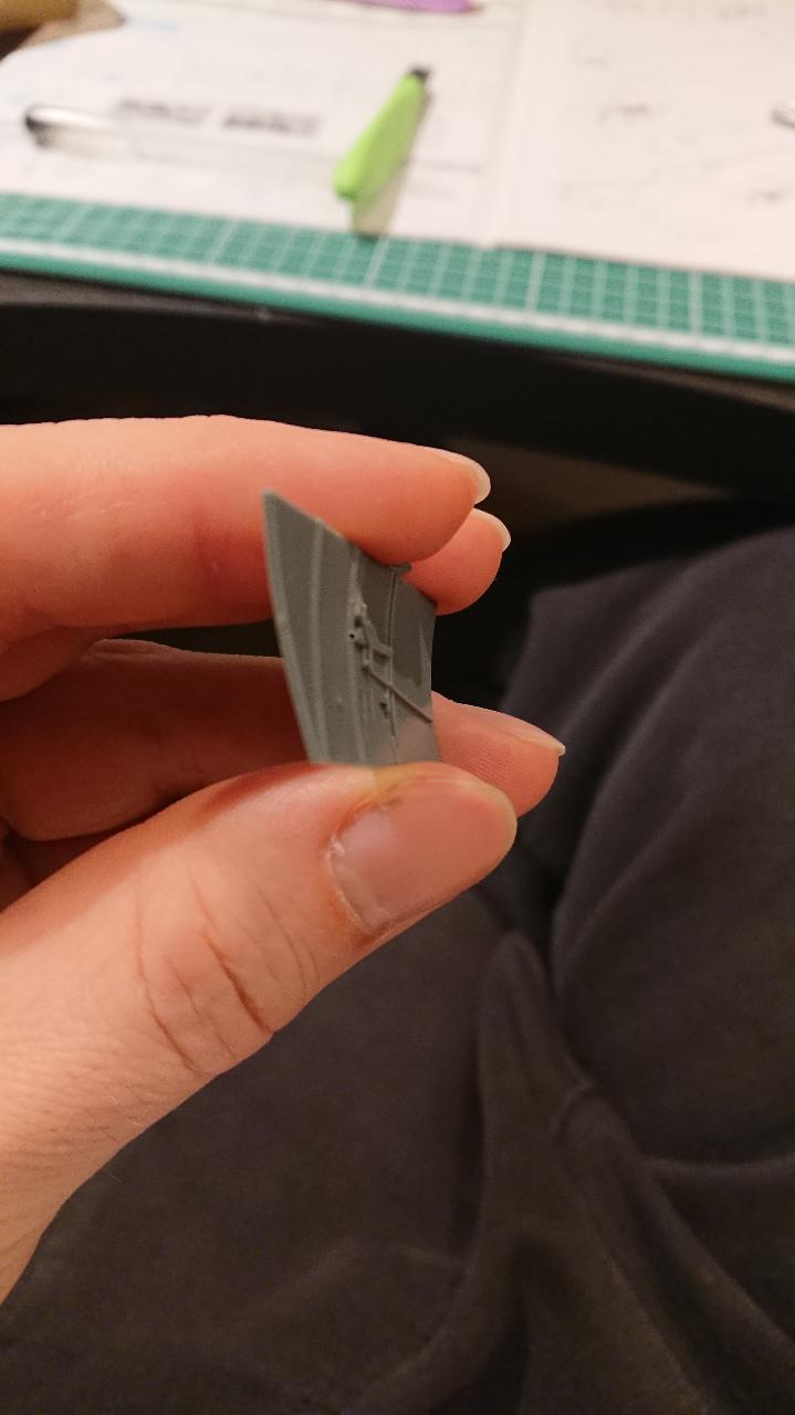

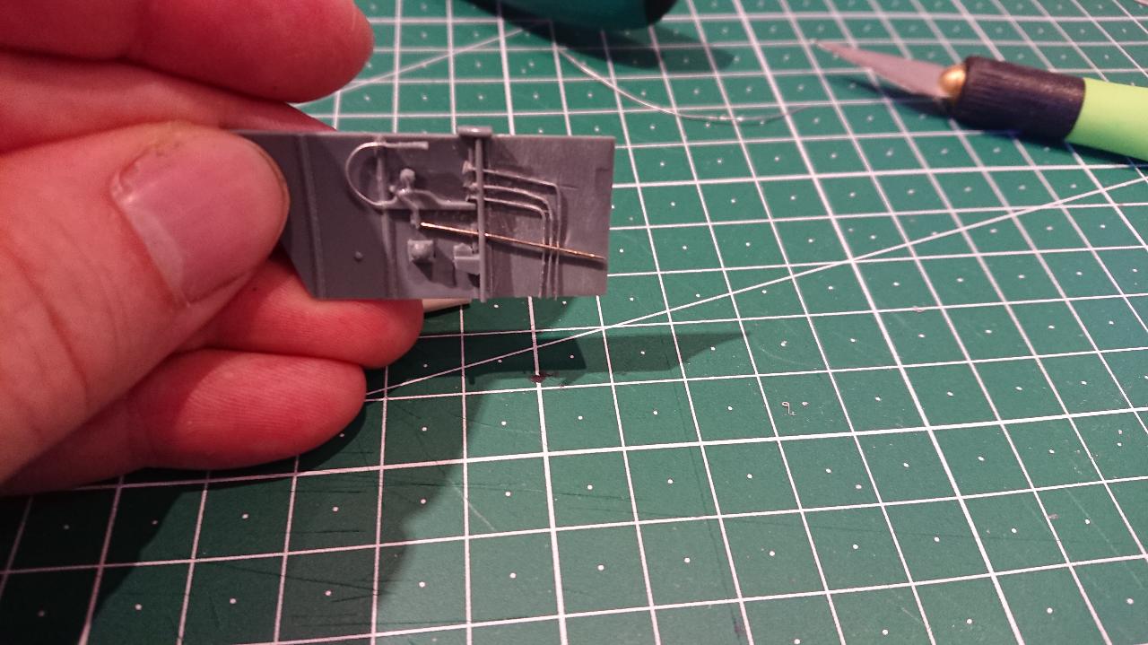

Ich habe mich also an die erste Seitenwand gemacht und diese von wenig hübschen Andeutungen von Kabel und Stange befreit.
Hier ist das Kabel links oben schon abgetragen. Die diagonale Schubstange folgte.

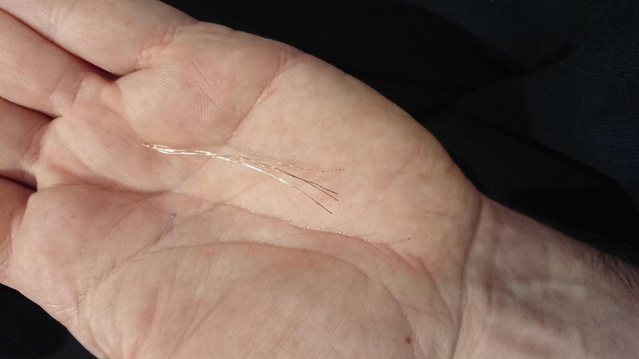

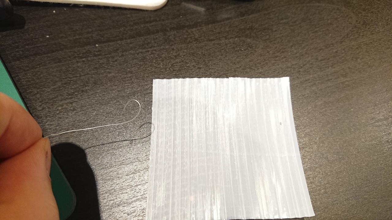

Kennt ihr diese dünnen Verschlüsse der Butterbrottüten? Jedes Drähtchen in einem Stück Plastik. So sehen die aus:
Daraus habe ich dann das Kabel nachgebildet. Einfach um eine Pipette gebogen.

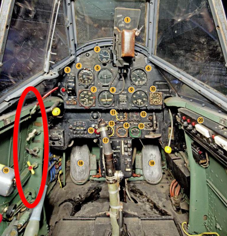

Im Originalcockpit gab es links 3 Schalter, die im Bausatz nicht vorhanden sind, siehe hier:
2018-09-10 18_39_35-Fotos_markiert.jpg (145.57 KiB) 11215 mal betrachtet

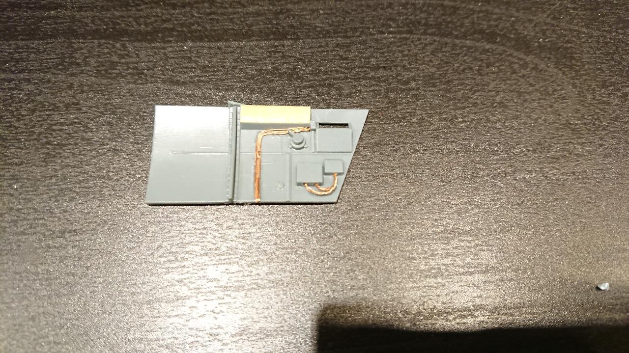

Die habe ich ebenfalls in 3facher Ausführung aus diesen Drähtchen von den Butterbrottüten nachgebildet:
Dazu in die Seitenstrebe 3 Löchlein gebohrt
Mit Sekundenklebergel festgeklebt:

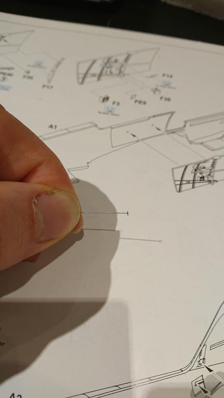

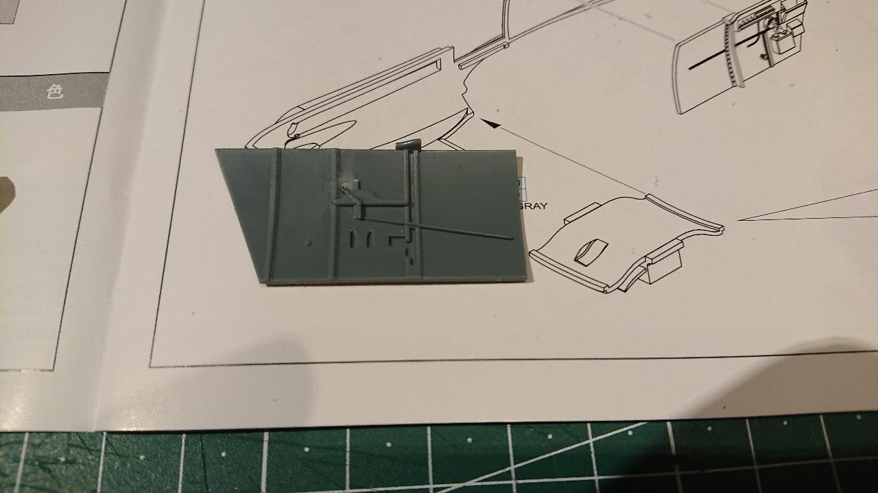

Die Diagonale Stange habe ich durch einen etwas dickeren Draht ersetzt.
Hier nochmal ein zwischenfoto, wo man das Loch sehen kann, in dem der gebogene Draht nun steckt:

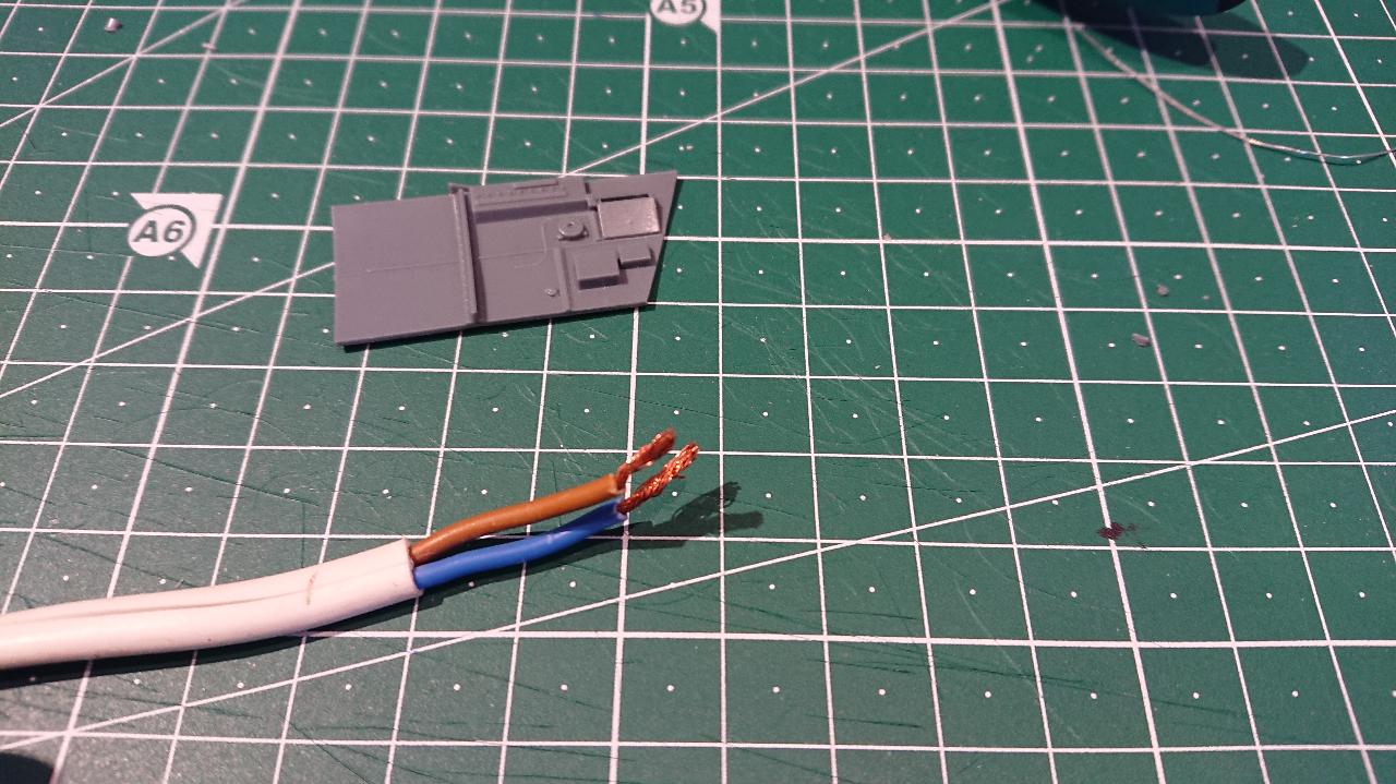

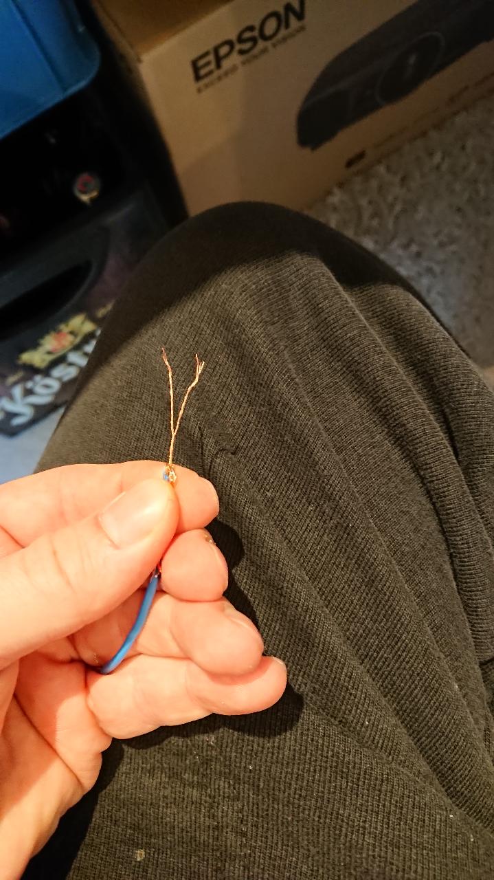

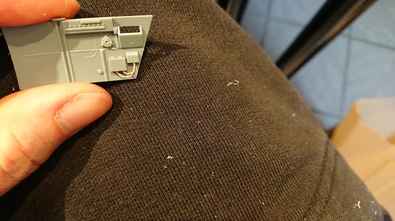

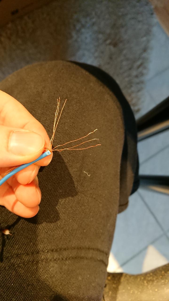

Die gegenüberliegende Seite wollte ich dann auch in Anlehnung an das Viedo etwas aufhübschen. Dazu habe ich eine alte 220V Litze bemüht
Die beiden Schltkästen rechts unten sollen miteinander verdrahtet werden. Habe also aus der Litze 6 Drähtchen genommen, jeweils 3 verdrillt und diese beiden Stränge dann teilweise miteinander verdrillt. Sah dann so aus:
und danach so:
In die Kästen Löcher gebohrt und rein damit:

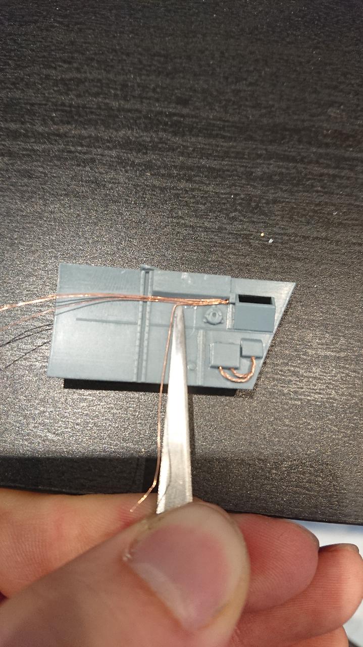

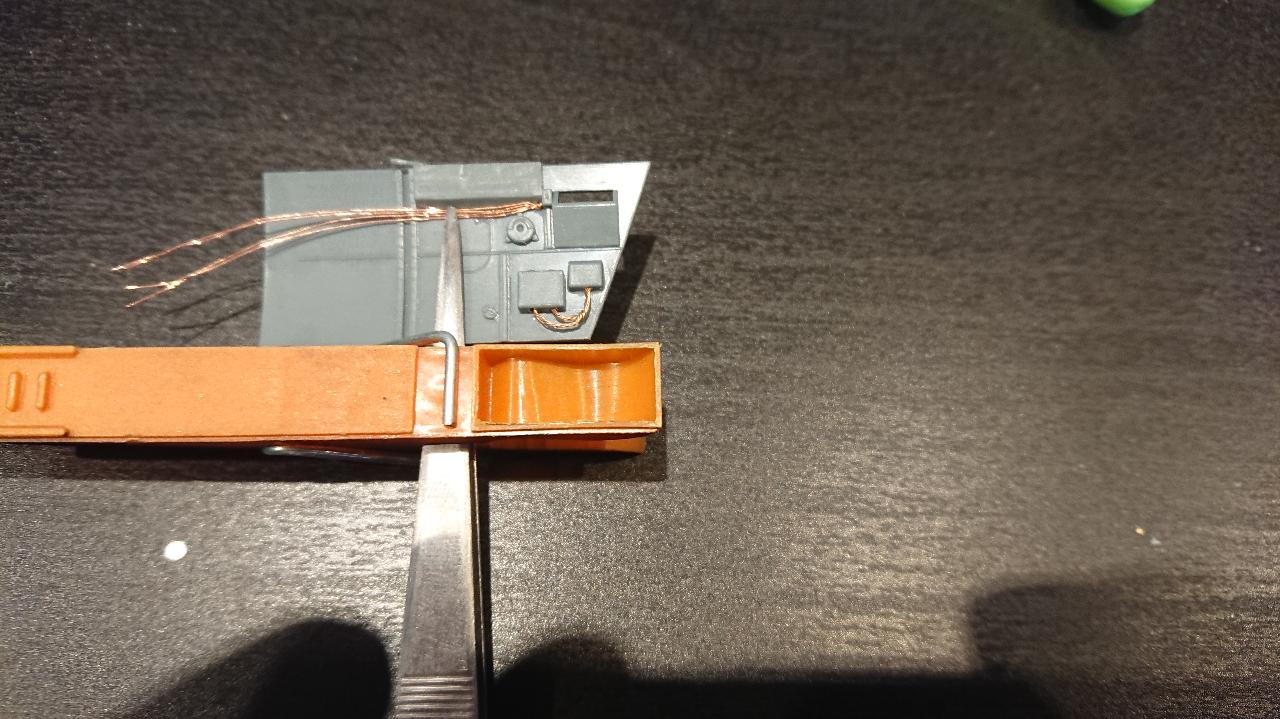

Oben der Schaltkasten bekommt ja ein Photoätzeil. Aber irgendwie fehlt die Verdrahtung. Ich habe also 4 weitere der Minidrähtchen genommen, ganz gerade gezogen nebeneinander in eine Biegezange (extra für die Ätzteile zugelegt) eingeklemmt und dann von einer Seite verdrillt. Sah dann so aus:
Dann ein kleines Loch am Schaltkasten gebohrt und den verdrillten Strang reingeschoben und mit Sekundenkleber festgeklebt:
Nachdem der Kleber fest war, die einzelnen Äderchen ordentlich nebeneinander angeordnet, zusammengeschoben mit Pinzette fixiert und mit Sekundenkleber festgeklebt:
Um die Pinzette einzeln gebogen,
bis alles am Ende ordentlich nach unten verläuft:
Aktueller Stand:
Aiden
Beiträge: 1299
Wohnort: Freiburg im Breisgau
Wow, als ersten Flieger gleich 1:32 und ProfiPack! Meinst du wirklich, dass das die beste Idee war? Aber sieht hammer Profimäßig aus, als wenn du das schon hundertmal geübt hast. Hast du ja aber nicht, wie ich ja mittlerweile weiß :respekt: ;) :thumbup:

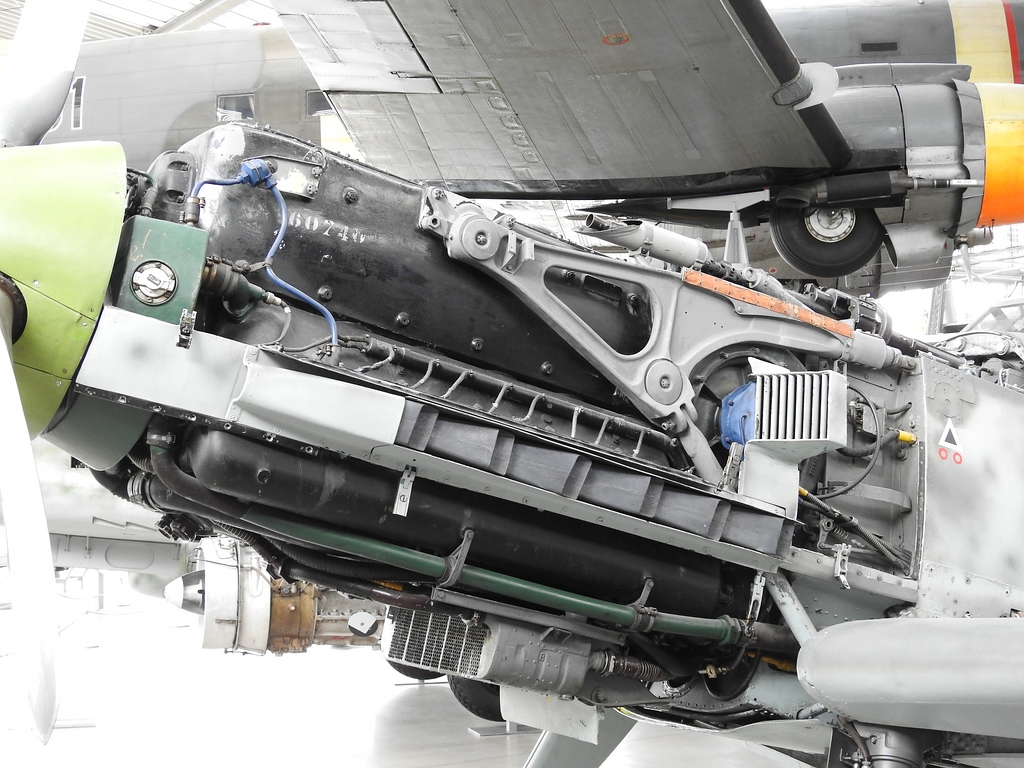

Beiträge: 1919
Been thanked: 44 times
Der E-3 Motor im Deutschen Museum ist einfach nur matt schwarz, allerdings nicht tiefschwarz, eher in Richtung anthrazit. Ich nehme an, die Farbe diente als Korrosionsschutz. An der Farbe ist nichts Metallisches. Es ist also kein schwarzes Metall, wie der Name deiner Farbe suggerieren könnte.
Du musst vielleicht auch schon überlegen, wie dein Modell später aussehen soll. Wenn die Maschine aussehen wird, als wäre sie reif zum Verschrotten, wie es zur Zeit wohl Mode ist, passt z.B. kein glänzender Motor.
Ich habe in jungen Jahren mit der großen BF 109 von Aifix ein gutes Ergebnis erziehlt, indem ich den Motor schwarz und Nebenaggregate anthrazit gespritzt habe und dann mit einer Fingerkuppe leicht Graphitpulver über alles gestrichen habe, um die Details zu betonen. Das sieht dann insgesamt metallisch aus.
Wenn du so weiter baust, wird das ein Supermodell.
paul-muc hat geschrieben: Mi 12. Sep 2018, 16:02 Der E-3 Motor im Deutschen Museum ist einfach nur matt schwarz, allerdings nicht tiefschwarz, eher in Richtung anthrazit.
Zur Verdeutlichung:
zz_Bf 109 E-4 (18).jpg (497.8 KiB) 11071 mal betrachtet
zz_Bf 109 E-4 (19).jpg (529.33 KiB) 11071 mal betrachtet

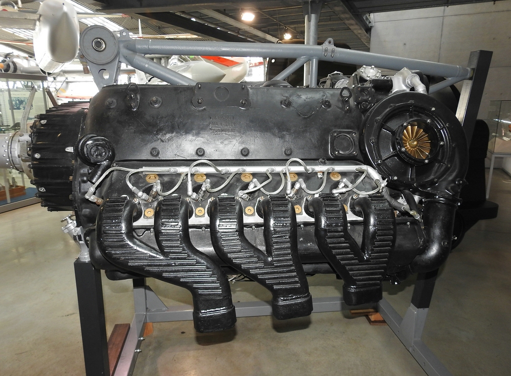

Wobei man bei restaurierten Dingen immer vorsichtig sein muss. Wer weiß, wer in den letzten 70 Jahren daran rumgepinselt hat. Siehe zum Vergleich den DB 610 (man beachte das Verdichterrad vom Turbolader)

Aber die Methode mit dem Graphitpulver ist schon mal nicht schlecht.
