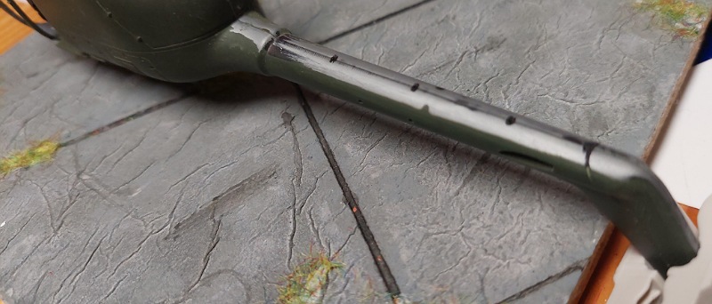

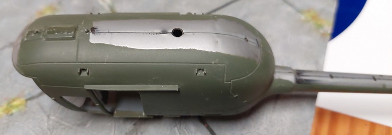

Hier geht's auch immer einmal etwas weiter...

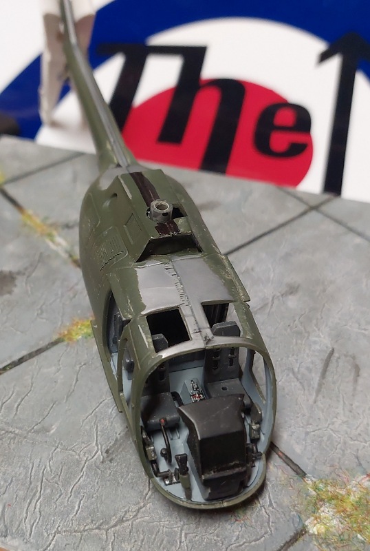

Nachdem die Geschichte mit dem Hauptrotor nicht so geklappt hat, wie ich wollte, wird die Umsetzung recht großzügig interpretiert...
Jedenfalls habe ich die Hälften zusammengeklebt und die Nähte mit Kleber aufgefüllt und geschliffen. Um die Naht "sichtbar" zu machen, habe ich zwischendurch immer mit "Edding" darüber gezogen und nachgeschliffen.
Oben am "Motor" habe ich es für's Bild einmal zum Zeigen belassen.

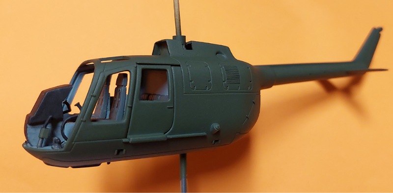

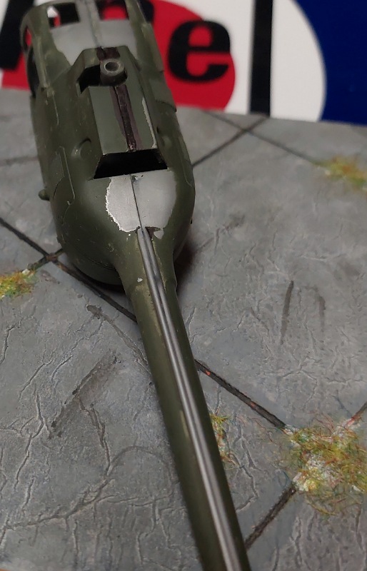

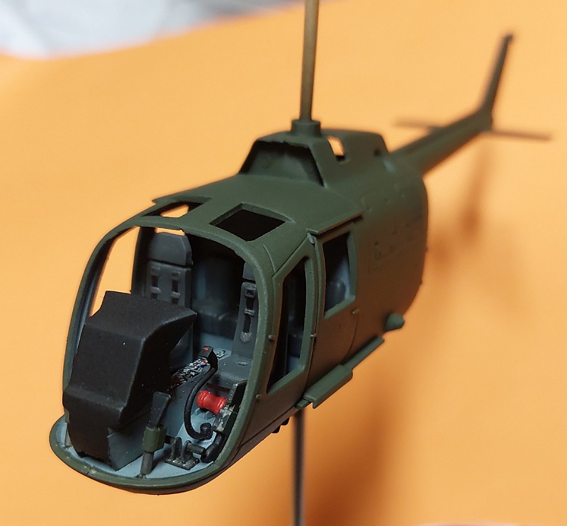

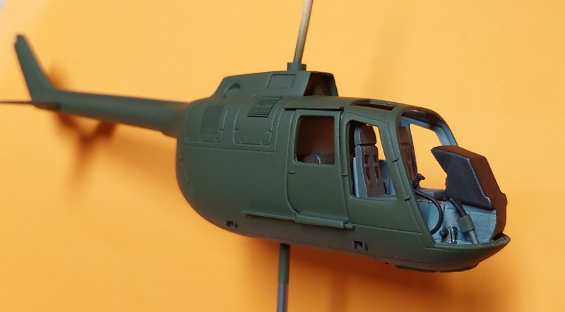

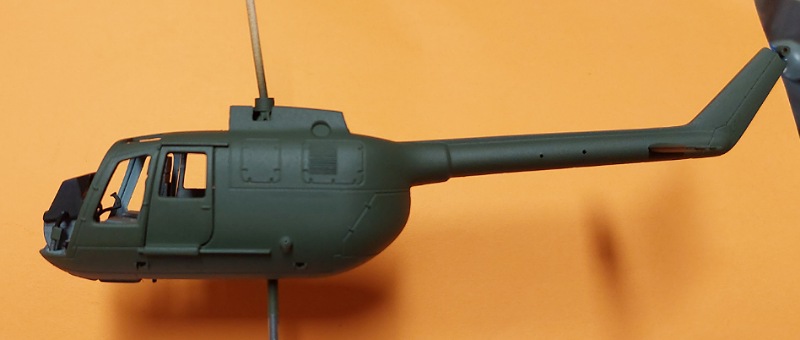

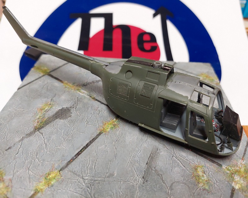

Heute wurde nochmal lackiert in bronzegrün #65, hier ein paar Bilder vom derzeitigen Stand:

Sehr ordentlich. Von der Spachtelarbeit ist nix mehr zu erkennen. :thumbup:

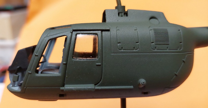

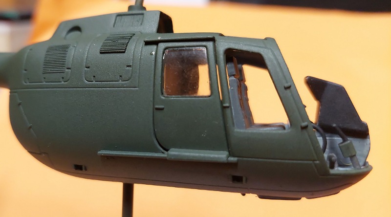

Zum Einkleben der Verglasung würd ich dir empfehlen, vorher die Kanten des Klarsichtteils anzuschleifen und dann mit dem gleichen Grün zu bemalen. Das lässt die Kante verschwinden. Überschuss ließe sich mit Revells Paint Remover abwischen. Er soll Klarsichtteile nicht angreifen. Genaues weiß ich aber nicht. Ich nehme dazu immer Mr. Hobby Thinner.
Zum Einkleben von Glasteilen nehme ich immer klaren Lack, hier wäre das matter Klarlack. Bei Autos Glanzlack. Das Teil muss dann über Nacht trocknen.

@paul-muc
Danke für den Tipp :thumbup:
Bisher hatte ich die Scheibenkanten nur eingepasst und mit Contacta Clear eingeklebt.
Beim Bulli habe ich das erste Mal die Kanten mit schwarzen "edding" bemalt vor dem Kleben.
Contacta Clear ist mein Favorit, weil er sich mit Spiritus vom Glas "abwaschen" lässt. Das ist auch ein Grund, warum ich gerne zu den "Aqua Color" Farben greife.
Bei meinen ersten Automodellen bin ich von "normalen" Contacta weg, zum (enamel-)Klarlack gewechselt, bis ich mit Contacta Clear gearbeitet hatte.
Die Hubschrauber Scheiben haben schon eine "edding"-Kante, die werde ich aber nochmal abwaschen und mit #65 testen, auf die Idee kam ich noch gar nicht :oops:

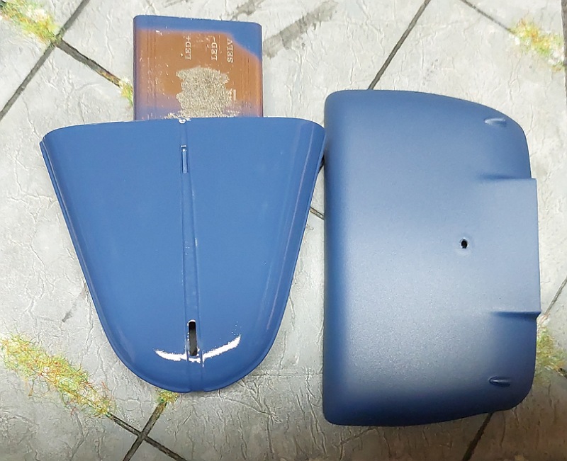

Heute gab es eine einheitliche Dusche mit Klarlack "seidenmatt" aus der Dose. Zum einen finde ich den Effekt vom Klarlack schon beim Unimog klasse, zum anderen macht es die Sache "strapazierfähiger"

Und weil ich der größte Held, nördlich des Äquators bin...
Krupp seidenmatt
Krupp seidenmatt
...na, was sagt Ihr dazu... :twisted:
Richtig, nachdem "Heli-Lackieren", mit der richtigen Dose die Haube lackiert, dann das Dach geholt und die seidenmatt Dose genommen...
Selber Farben-Hersteller, "gleiche" Aufmachung, nur eine anders farbige dünne Banderole :lol: :lol: :lol:

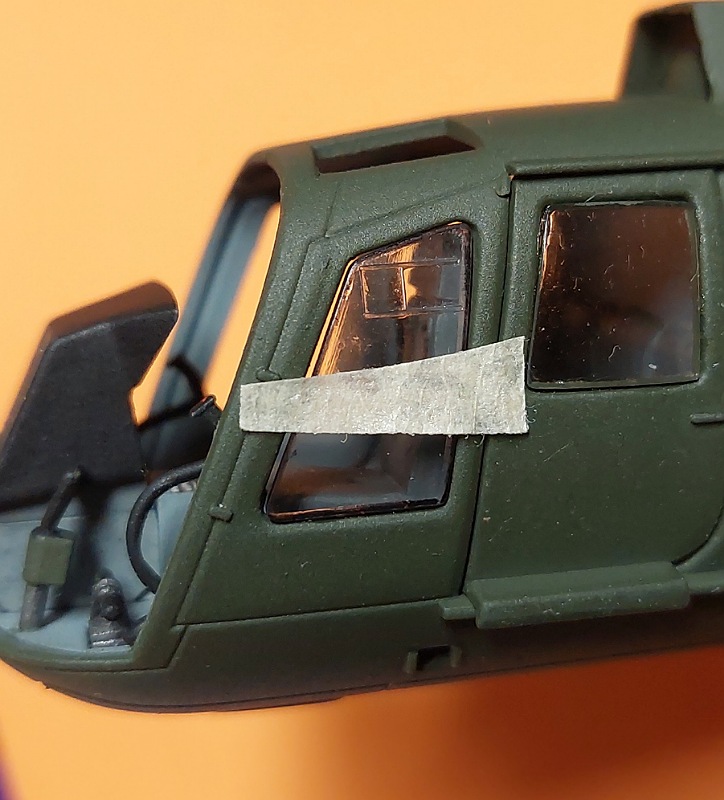

Die ersten Fenster sind eingeklebt, das klappt gut, nur das eine Fenster war/ist kleiner als der Ausschnitt :shock:

Grüne Scheiben

Bei mir läuft die transparente Farbe (Klarlack mit wenig Farbe als Zugabe) immer in der Mitte der Scheibe zusammen, so dass es als Folge an den Rändern dünn wird. Wenn ich dann nachlackiere, wird die Farbschicht insgesamt so dick, dass sie nicht mehr transparent ist.
Gibt es einen Trick?
