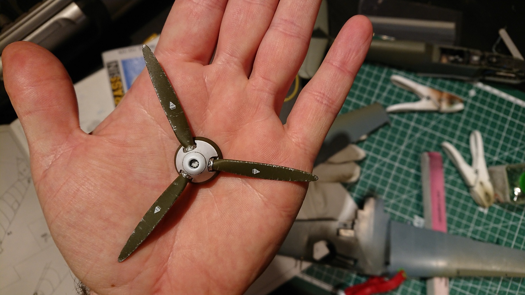

Propeller ist nun fertig, aber noch nicht geklebt.
Die Zwischenschritte erspare ich euch, war etwas länglich.
- Alten Lack abschleifen,
- dann Farbe runter,
- neue Farbe (RLM 71) drauf,
- Tamiya Glanzlack drauf
- Decals drauf
- Abnutzung mit Alu-Farbe trocken draufgebürstet.
- Zum Schluß mit Valleyo Seidenmatt Lack drüber.
Der aufmerksame Beobachter erkennt nun, für welche finale Lackierung ich mich entschieden habe. ;)

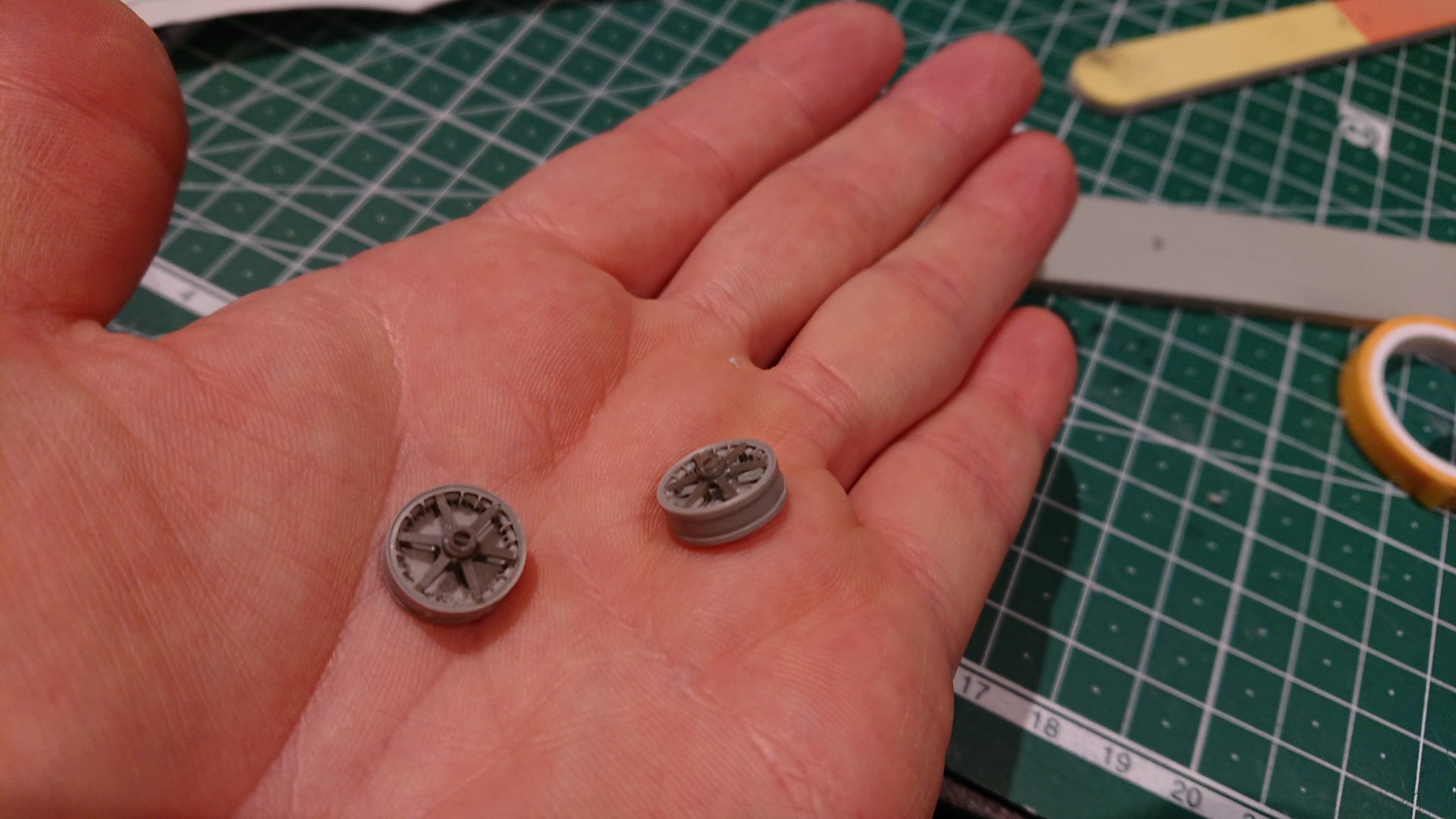

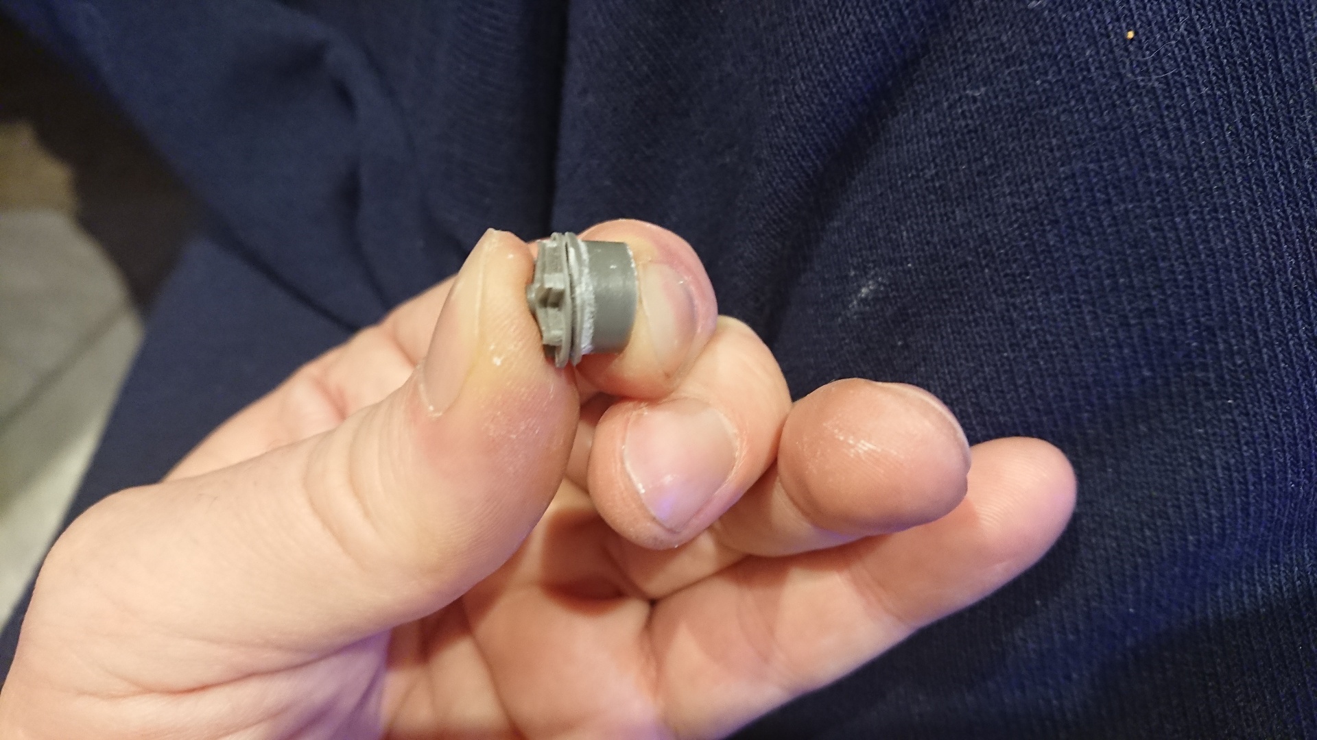

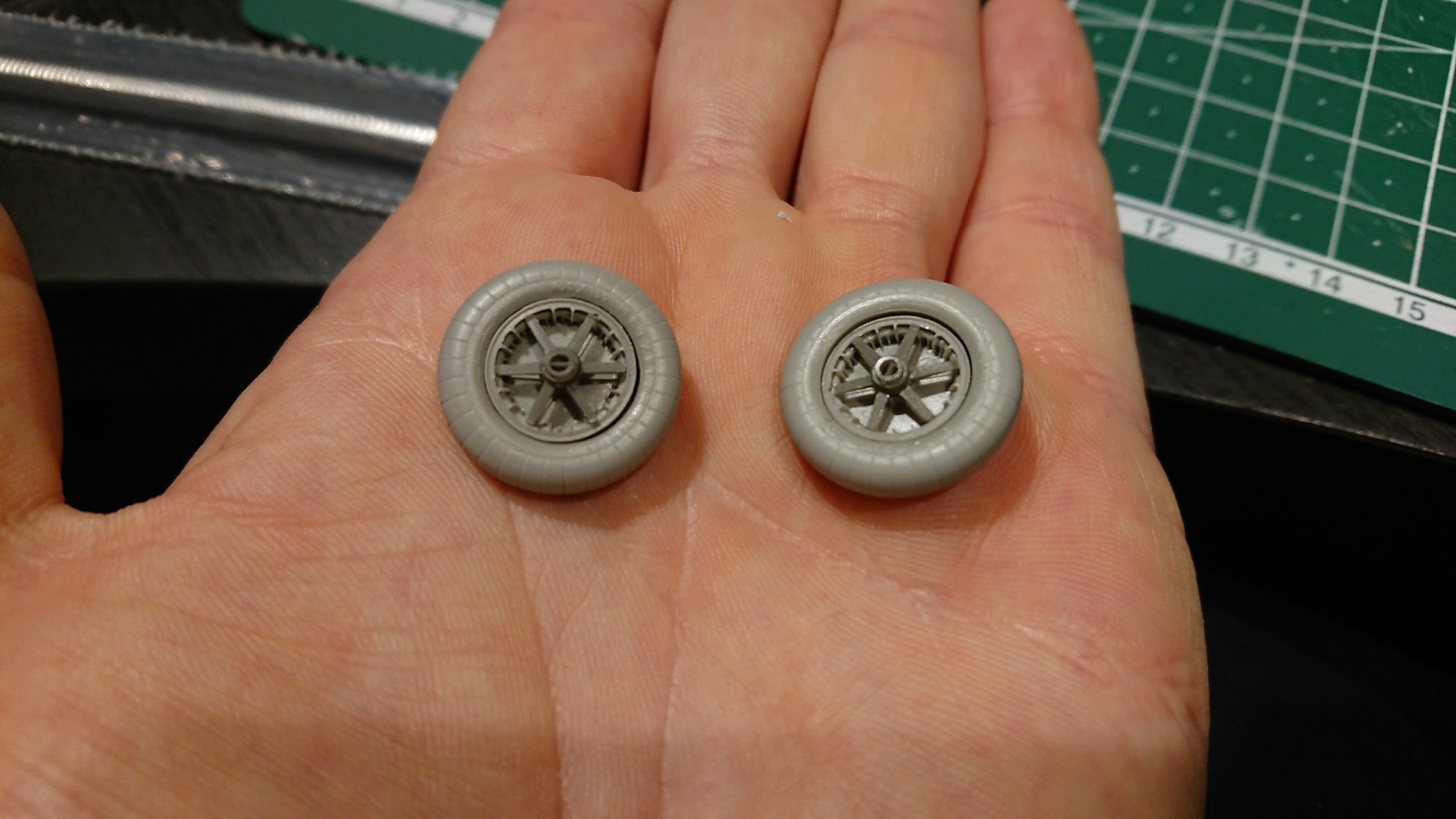

Die Tage ist ein kleines Päckchen mit etwas detaillierteren Rädern angekommen:
Zuerst die Vorderräder. Da gibts 2 Optionen, komplett vormodellierte Felgen. Viel detaillierter als das Standard-Set. Und es gibt noch die Möglichkeit, die Felgen aus 2 Einzelteilen zusammenzusetzen. Viel mehr Arbeit, aber es hat dann einen richtigen 3D Effekt. Ich hab mich für letzteres entschieden. Falls es nicht klappt, greife ich auf die andere Variante zurück.

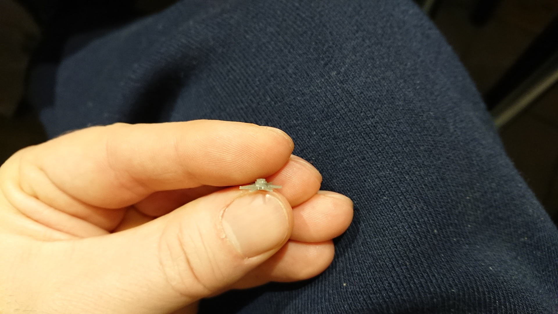

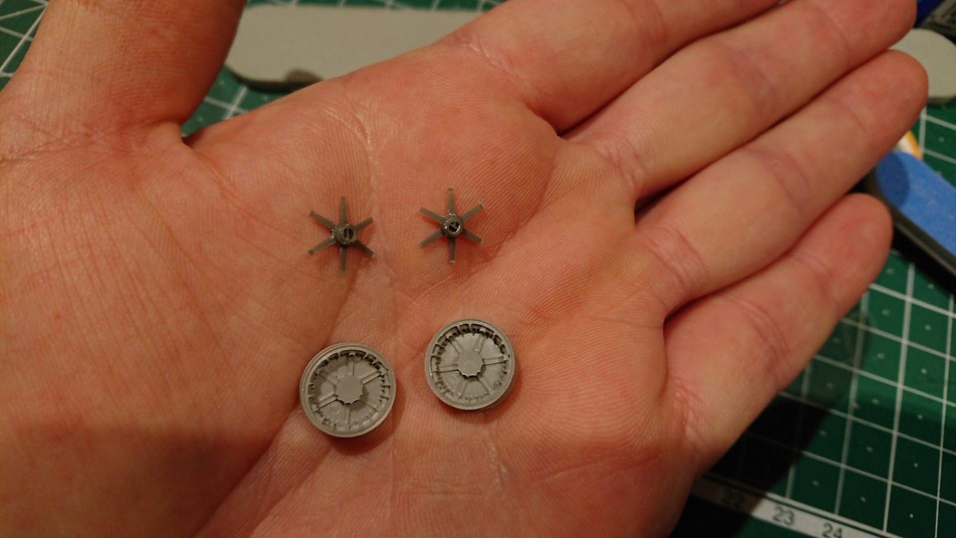

Zuerst muß man dieses dünne Speichenteil irgendwie von dem monströsen Gußteil (siehe ganz links oben in der Verpackung) lösen. ich habe es mit einer Minitrennscheibe gemacht, da ich keine Minisäge habe. Alles unter der Abzugshaube.
Danach alles ziemlich mühsam nass abgeschliffen.
Zusammen mit den Felgen:
Rafael Berlin
Beiträge: 990
Been thanked: 21 times

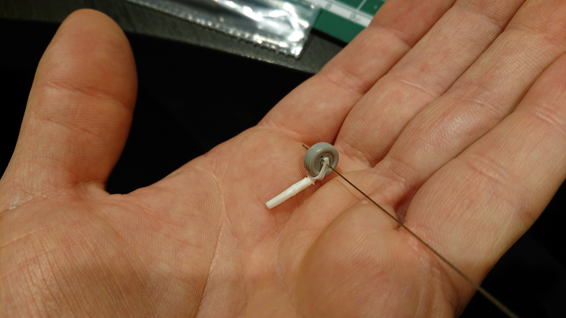

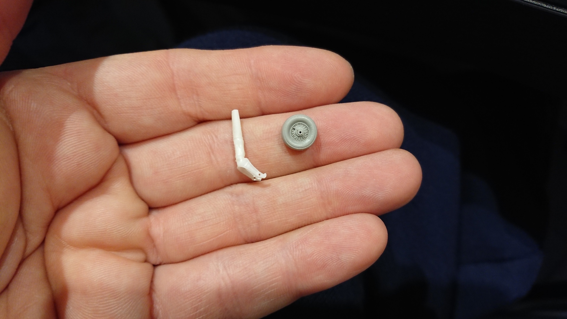

Und hier noch das Hinterrad
Ich habe es aufgebohrt, so kann man es hinterher mit einem stück Draht als Bolzen drehbar befestigen.
Bemalt wird später.

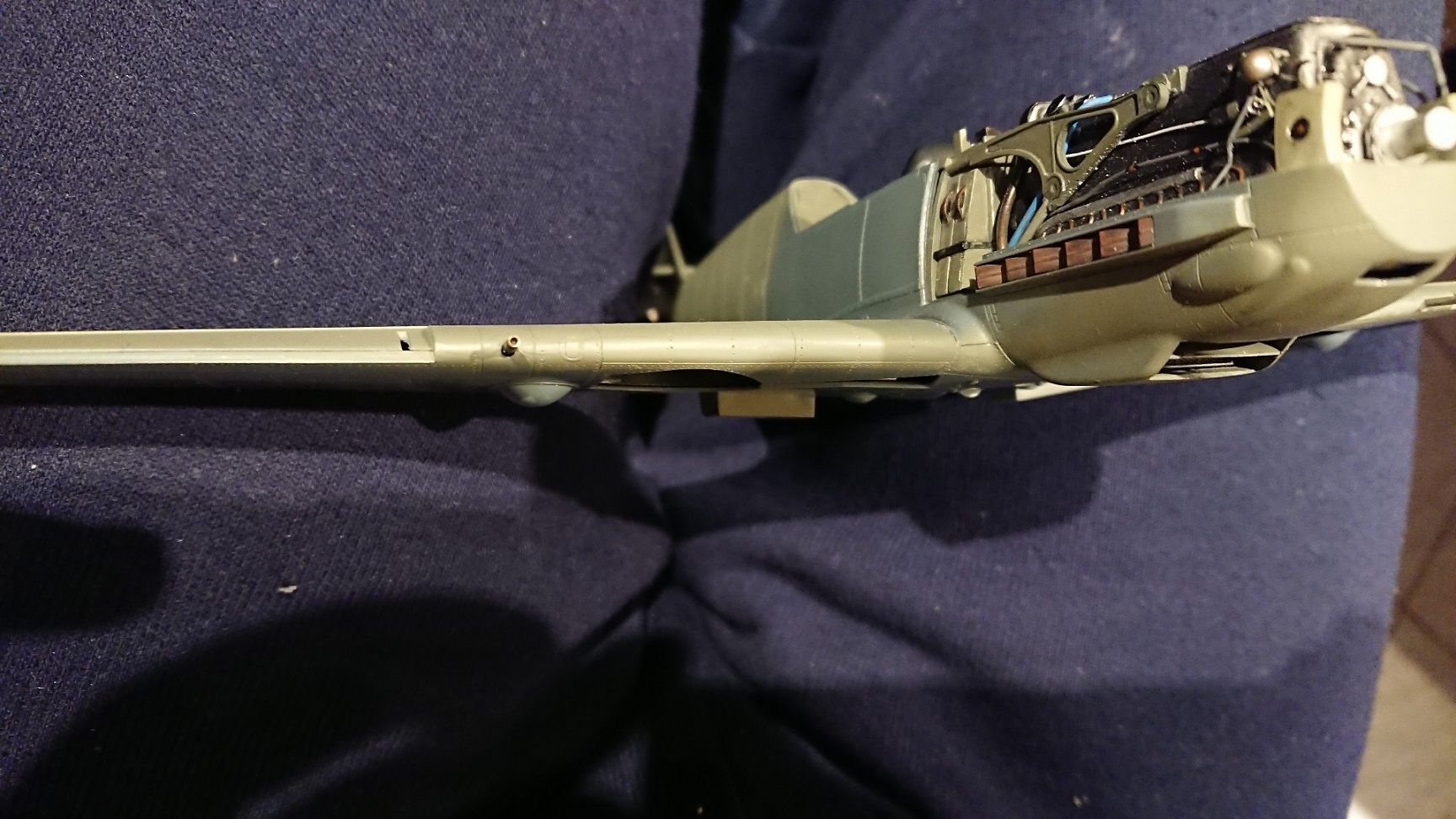

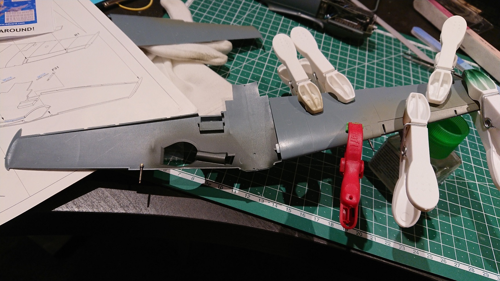

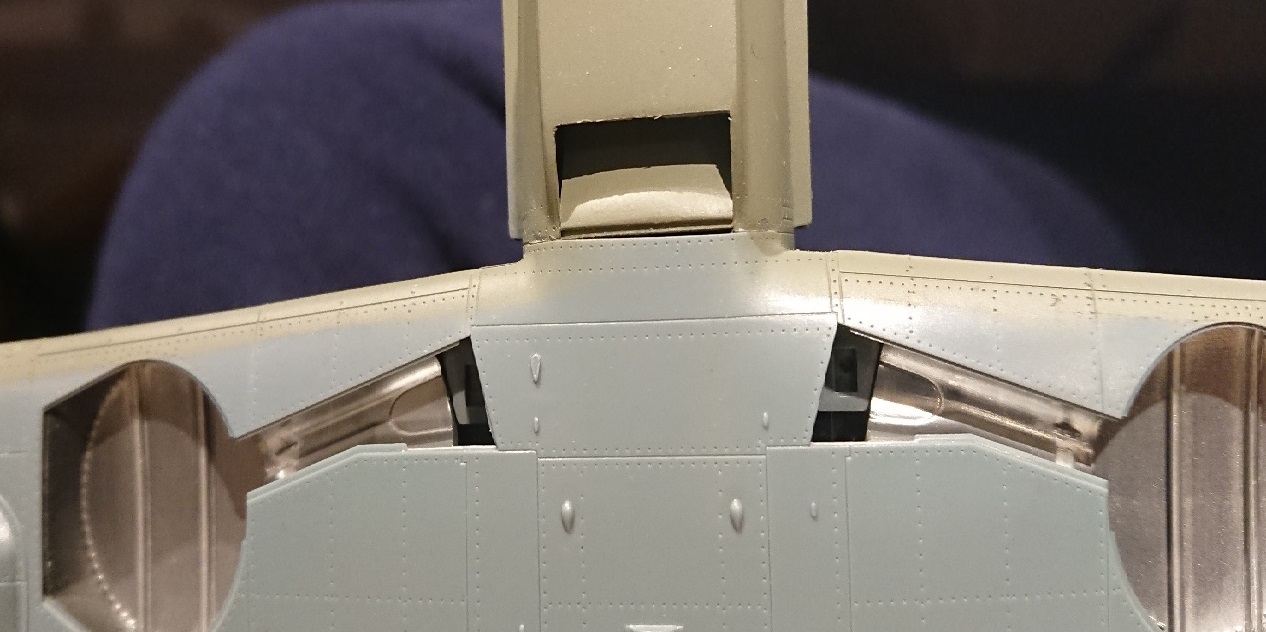

Zwischenzeitlich habe ich bei den Tragflächen weitergemacht. Leider ist die Passgenauigkeit hier ebenfalls eine Katastrophe:
Die oberen Tragflächenseiten ragten teilweise fast 1mm über die Unterseiten hinaus. Falsch zusammenkleben kann man da nichts, denn es sind Hilfsnoppen zur Ausrichtung vorhanden und an den Seiten stimmt alles..
Also auch hier wieder ein paar Durchgänge Spachteln und Feilen. Diesmal habe ich es direkt mit Sekundenkleber gemacht. Das war ein guter Tipp, vielen Dank an eupemuc. Danach wurden die Nieten wieder mit dem Trumpeter Werkzeug (Zackenrad B) wiederhergestellt. Rillen mit dem Cuttermesser.
Hier ein späteres Bild. (Der Fleck neben dem MG ist übrigens nur ein Schatten).

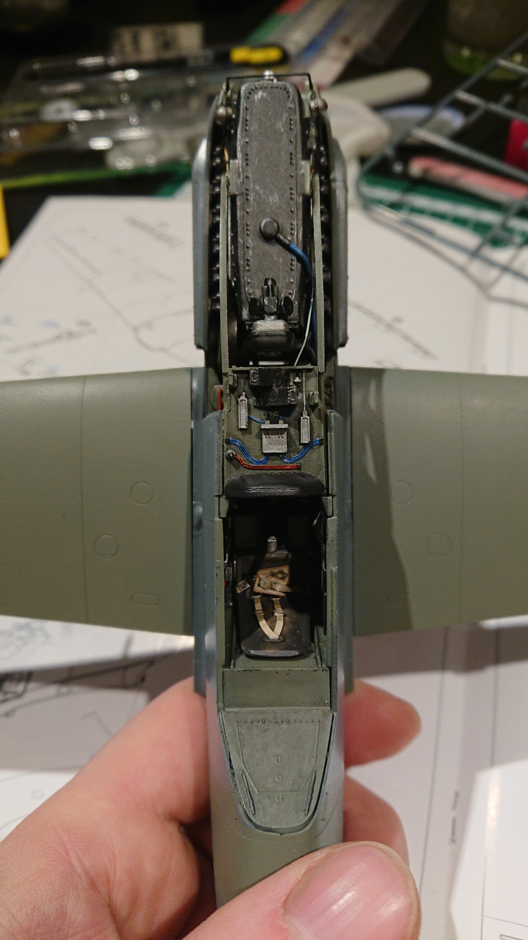

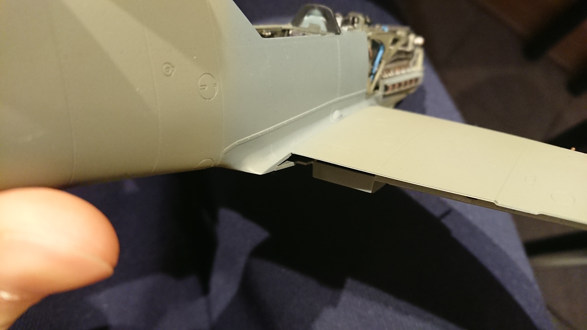

Wie man auf dem letzten Bild gesehen hat, die Tragglächen kleben schon am Rumpf:

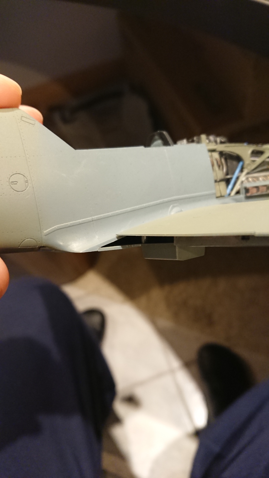

Hier geht das Grauen leider weiter. Spalte, wo sie nicht hingehören:
Zum Glück habe ich die Landeklappen (?) noch nicht angeklebt, so dass ich hinterher ausreichend Platz zum Spachteln und Schleifen habe.
Weiter vorne das gleiche, der Spalt ist sogar leicht krumm. Wie weiter oben im Thread schon geschrieben, war der Spritzling der einen Rumpfhälfte verzogen. Das ist hier vermutlich auch die Ursache.

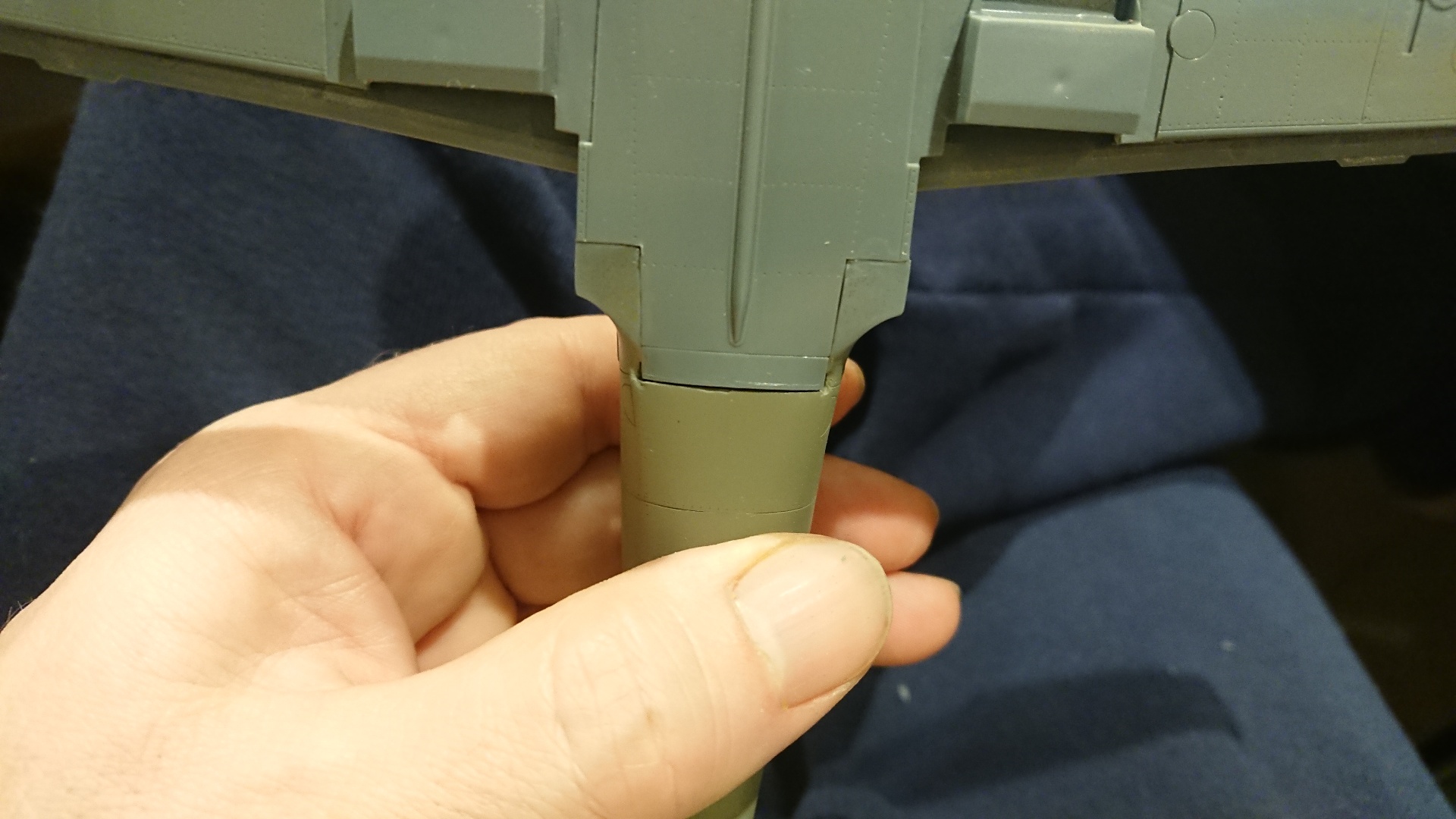

Hier die Spalte zwischen Tragflächen und Rumpf:
Hier die Hinterkanten der Tragflächen, noch nicht geklebt.
Ich habe in mehreren Etappen geklebt und letzteres dann mit etwas Kraftaufwand hingebogen bekommen:
Beiträge: 1943
Been thanked: 72 times
Die erforderlichen Spachtelarbeiten finde ich nicht so dramatisch. Die Kühler (?) im Flügel neben dem Rumpf haben noch eine Sinkstelle (erstes Bild). Der Blick von oben auf die Innereien macht sich gut. Das ist sehr schön geworden.
Rafael Berlin
Beiträge: 990
Danke dir!
Du hast ein scharfes Auge. Ja, da kommt noch die, wie soll ich sagen, Verkleidung drüber.
Alles was ich jetzt noch nicht dran montiert habe, kann ich beim Spachteln und Feilen auch nicht versehentlich kaputtmachen. War zumindest mein Hintergedanke.
