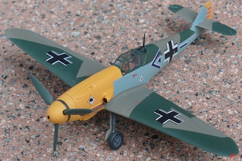

Hallo!
Meine ersten Projekte nach 40 Jahren Pause.
3 keine Flieger im Maßstab 1:72.
Mit irgendwas muss ich ja meine ersten Erfahrungen machen.
Erste Übungsobjekte
Erste Übungsobjekte

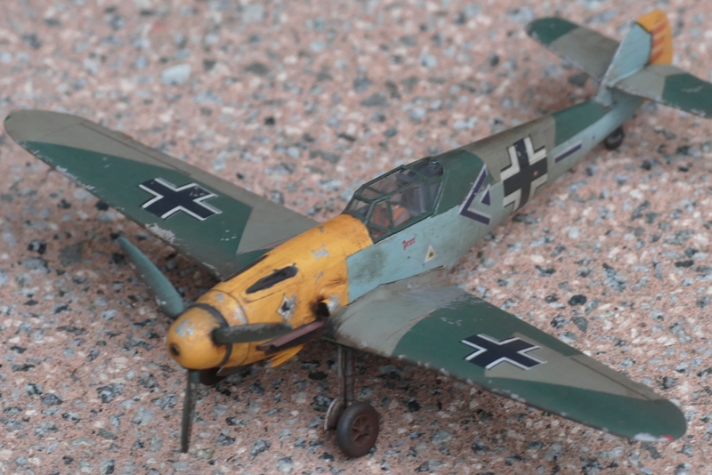

Angefangen habe ich mit der Messerschmitt.
Die sah dann irgendwann so aus:
Erster Flieger
Erster Flieger
Dann war ich ganz mutig und wollte mal etwas ausprobieren...
Erster Versuch "Altern"!

Man kann aber zumindest erkenne, dass es ein Flugzeug sein soll, oder!?
Und schließlich handelt es sich hier doch um ein 80 Jahre altes Flugzeug.
Wahrscheinlich hat die nie einer geputzt. Bild

Hi Christian,
schöner Anfang, deine Bf109 :thumbup:
Schaut gut aus und sauber lackiert :clap:

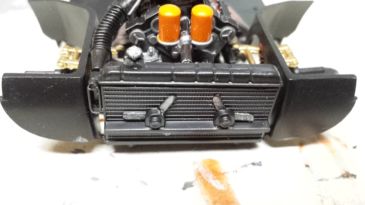

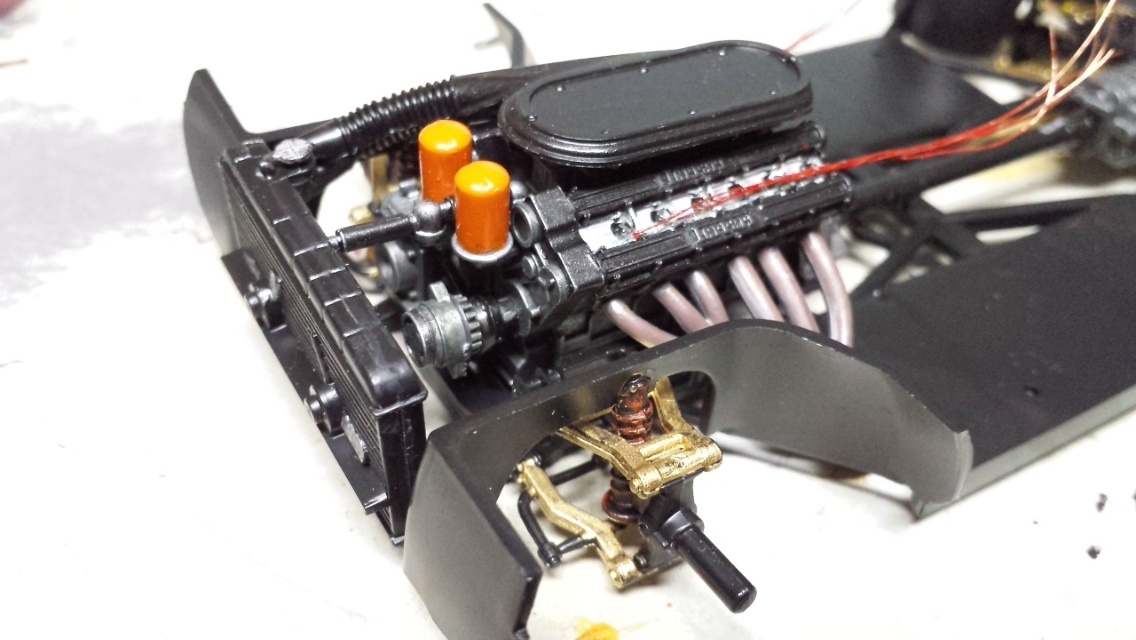

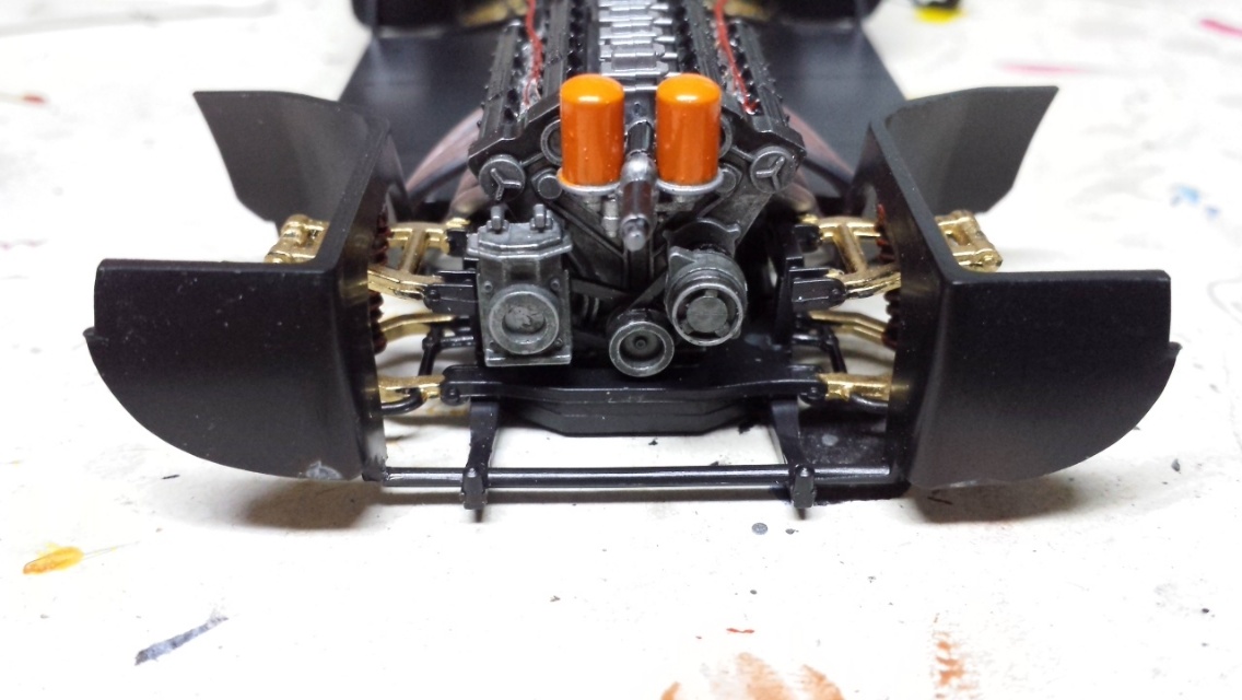

Dank der guten Witterung wird draußen momentan mehr gebastelt, als im Keller...
Hier ein paar kleine "Fort"-schritte:
Ohne Kühler
Ohne Kühler
Mit Kühler
Mit Kühler

Es sieht aus, als würde die Wand am Radhaus links nicht richtig sitzen. Hinten liegt sie jedenfalls nicht auf. Welcher Ferrari ist das?

Das ist ein Italeri Bausatz No.661.
Der Ferrari ist ein 365 GTB "Daytona" in der geschlossenen Ausführung 1:24
Die Bodengruppe ist in sich verdreht, d.h. (Fotoansicht) vorne links und hinten rechts "steht" in der Luft, was sich geben wird, weil die Karosserie auf die vorderen Radhäuser geklebt wird und hinten in eine Nut des Heckblechs.

Aber schon schön ausgearbeitet das Ganze :thumbup:

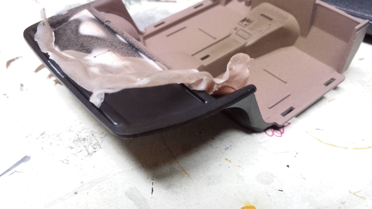

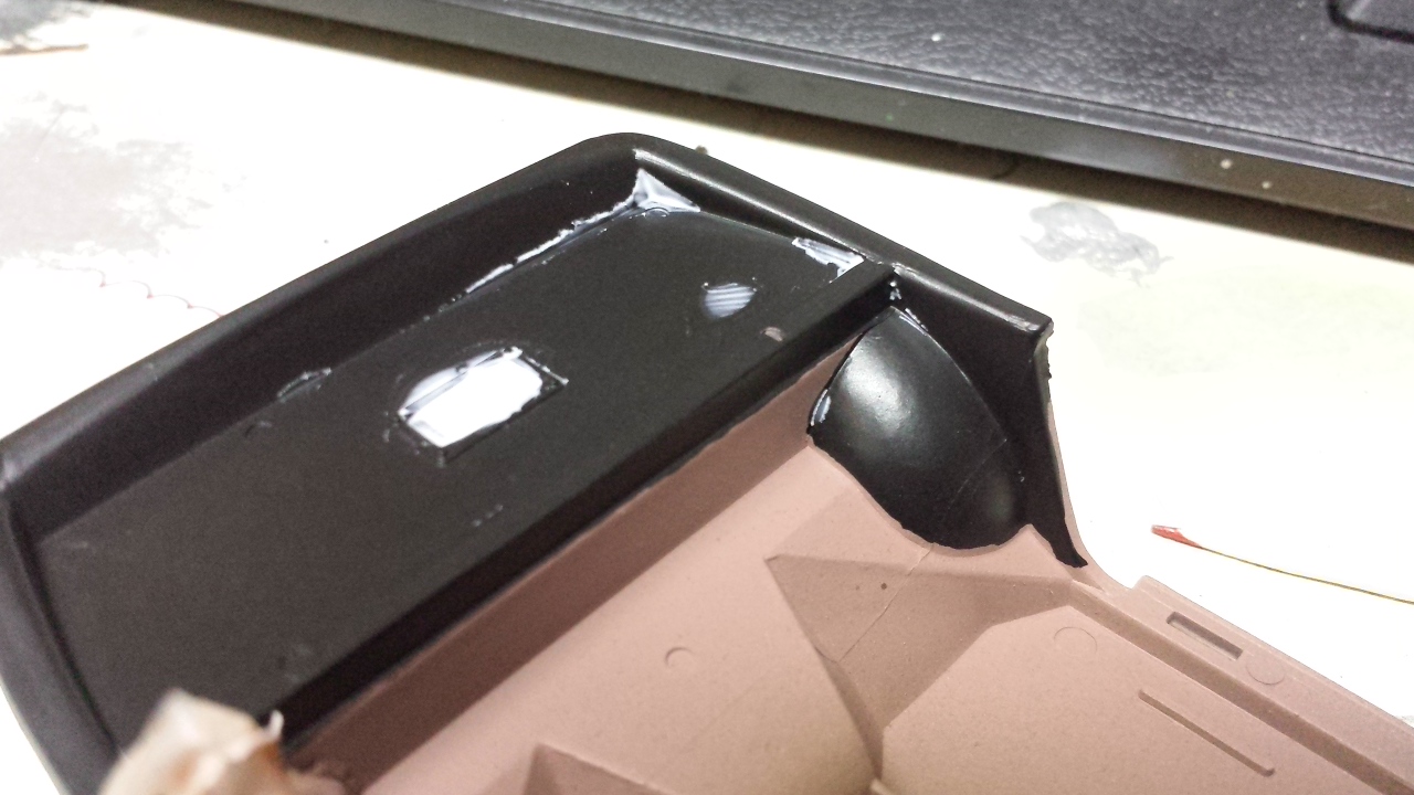

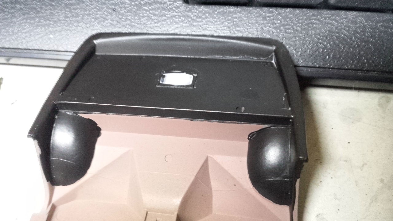

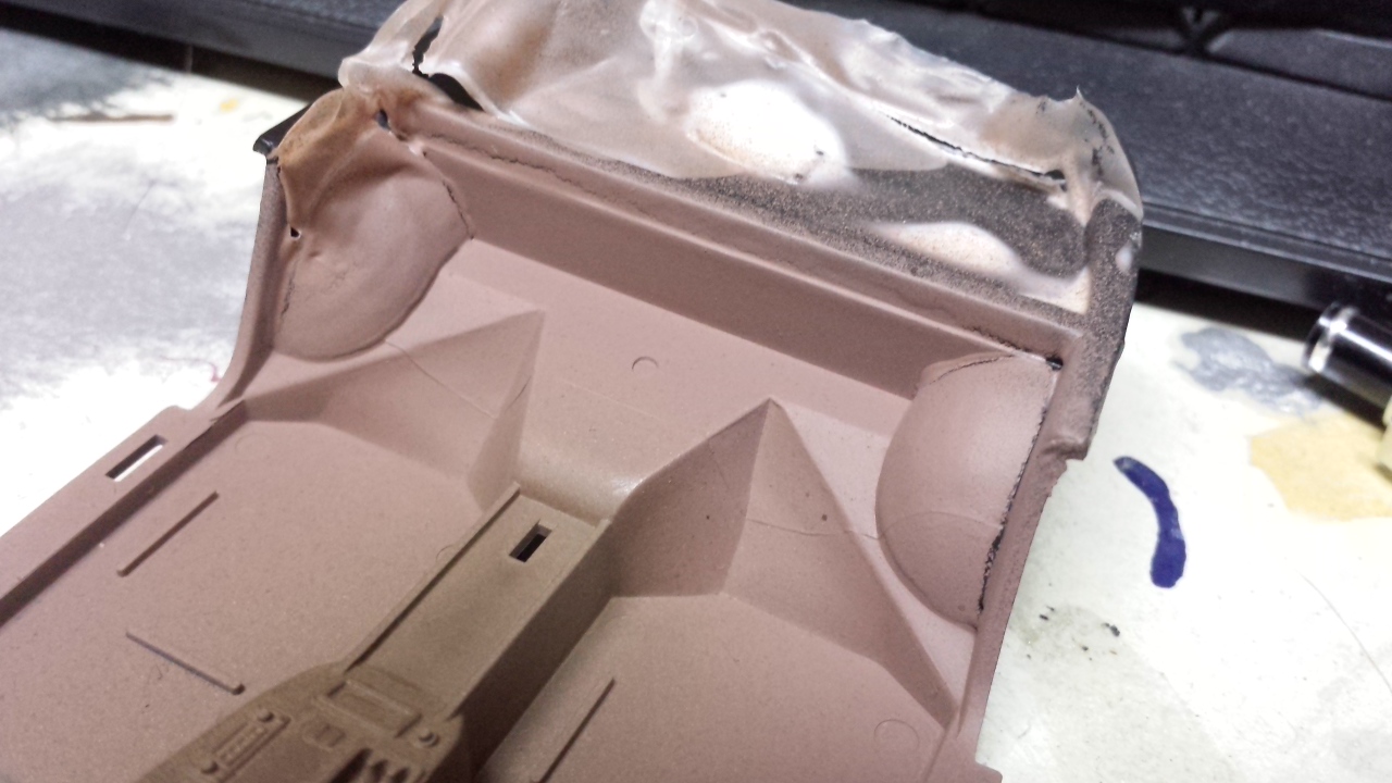

Heute habe ich einmal was ausprobiert und das will ich euch zeigen.
Von der Sache her ist es nichts anderes als "Color Stop", nur dass ich dafür Holzleim genommen habe.
Klar, für den einen "Murks am Bau", für den anderen eine nette Alternative.
Bei meinen Projekten, die ich auf dem Tisch habe, bin ich fast überall soweit, dass es ans Lackieren geht.
Das "Masking per Tape" ist nicht meine Welt, wenn es um Rundungen oder Kurven geht.
Alternativ dazu wäre eben ein "Anstrich" mit einem Opferlack, wie der "Color Stop", leider habe ich aber schlechte Erfahrungen mit diesem Zeug gemacht, als ich noch H0, 1/87, gebastelt habe. Lange Rede, kurzer (Un-)Sinn...
Den Holzleim relativ dick auftragen (bisschen gründlicher als ich beim Testen), abtrocknen lassen bis er teilweise "glasig" wird und dann los gebrusht. Nachdem Abziehen die restlichen feuchten Nester gar antrocknen lassen und mit einem Holzspieß abziehen.
Wenn ich geahnt hätte, dass das wirklich so gut klappt, hätte ich mir beim "Abkleben" Mühe gegeben :D

Das ist ja ein unfassbar guter Test gewesen! Das behalte ich definitiv im Hinterkopf. Das ist um einiges einfacher als mit Klebeband herum zu wursteln. Super :thumbup:

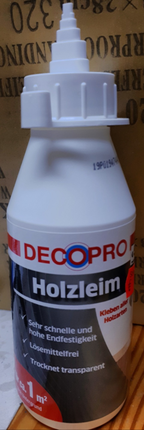

Welchen Leim hast du genau genommen?

@Aiden:
Unverdünnt mit einem weichen Pinsel verarbeitet. Relativ dick aufgetragen.
Ich denke, dass es wichtig ist, dass der Leim nicht durchhärtet, sondern nur anzieht/antrocknet.
Ich werde das noch öfter versuchen...
