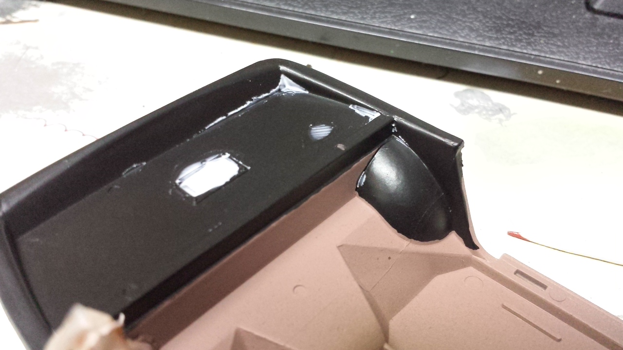

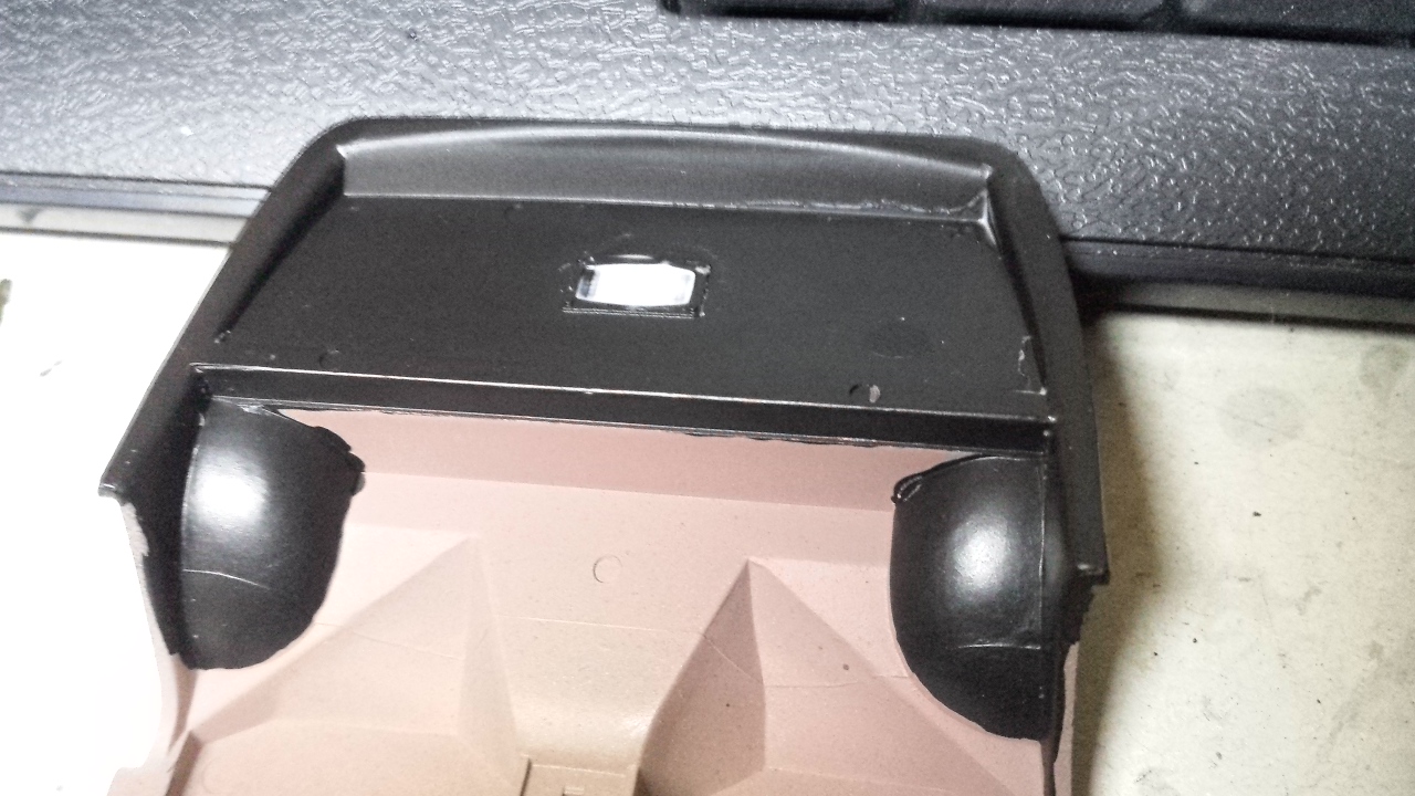

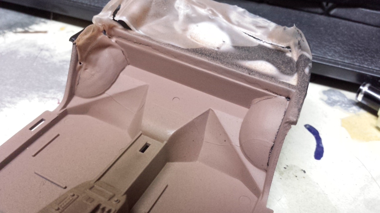

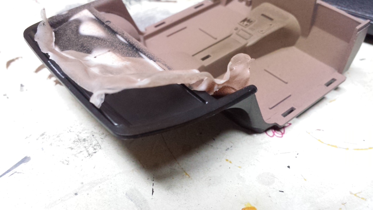

Heute habe ich einmal was ausprobiert und das will ich euch zeigen.
Von der Sache her ist es nichts anderes als "Color Stop", nur dass ich dafür Holzleim genommen habe.
Klar, für den einen "Murks am Bau", für den anderen eine nette Alternative.
Bei meinen Projekten, die ich auf dem Tisch habe, bin ich fast überall soweit, dass es ans Lackieren geht.
Das "Masking per Tape" ist nicht meine Welt, wenn es um Rundungen oder Kurven geht.
Alternativ dazu wäre eben ein "Anstrich" mit einem Opferlack, wie der "Color Stop", leider habe ich aber schlechte Erfahrungen mit diesem Zeug gemacht, als ich noch H0, 1/87, gebastelt habe. Lange Rede, kurzer (Un-)Sinn...
Den Holzleim relativ dick auftragen (bisschen gründlicher als ich beim Testen), abtrocknen lassen bis er teilweise "glasig" wird und dann los gebrusht. Nachdem Abziehen die restlichen feuchten Nester gar antrocknen lassen und mit einem Holzspieß abziehen.
Wenn ich geahnt hätte, dass das wirklich so gut klappt, hätte ich mir beim "Abkleben" Mühe gegeben
