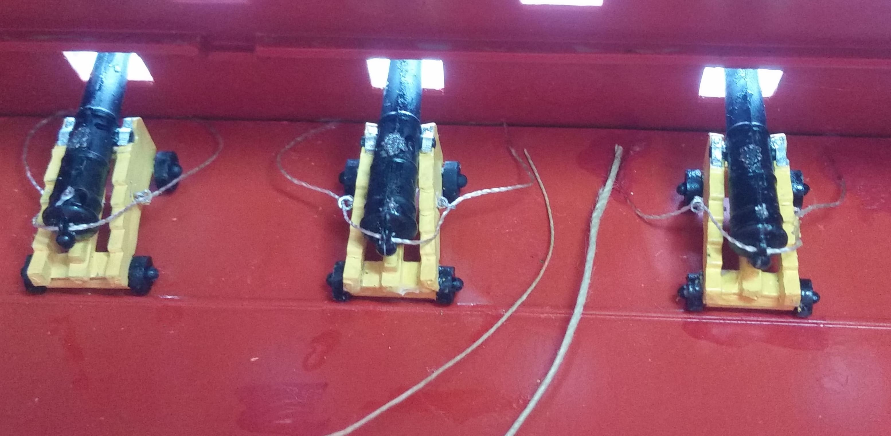

sieht richtig toll aus. Mir gefällt, dass Du die Taue mit eingearbeitet hast..... :respekt: :respekt:
Was mich mehr irritiert..... lässt du den Innenraum komplett so in rot?

Die Brooktaue wird man später nicht sehen. Aber wenn ich schon die Geschütze mit je 15 Teilen ausführlich darstelle dann muß durch die Ringe auch das Tau durch....oder? Laut Plan soll die Beplankung der unteren Decks in Rot dargestellt werden. Das obere Deck wird dann ein Echt- Holzdeck werden. Überhaupt sieht das Schiff ja mehr so aus wie eine Biene Maja :P Damals war das wohl Gang und Gebe auch bei den spanischen Galeeren. Mit freundlichen Grüßen Ingo

Hallo Ingo,
sehr schöne Fortschritte machst du da. Das weiß zu gefallen.
Eine Sache stört mich aber dann doch...
Du sagst selbst, dass das Brooktau an die Kanonen ran muss, wenn du die schon aus 15 Teilen zusammensetzt.
Aber das "Fädchen", welches du da als Brooktau einbaust....geht, ehrlich gesagt, gar nicht.
Das muss viel stärker sein.
VG Christian

Wenn die Decks eher in Holzfarbe sind warum möchte Heller dann die Farbe Rot auf die Decks haben? Ob bei der frühen Victory die Decks in Rot gewesen sind und später dann in hellem Holzbraun geändert wurden? Das Innere des Decks könnte ich noch anders bemalen da wo die Geschütze stehen müsste es Rot bleiben.
Ein dickeres Tau würde ich nicht durch die Öffnung hinten am Kanonenrohr bekommen. Und auch durch die Ringe an den Augbolzen passt es gerade so durch.

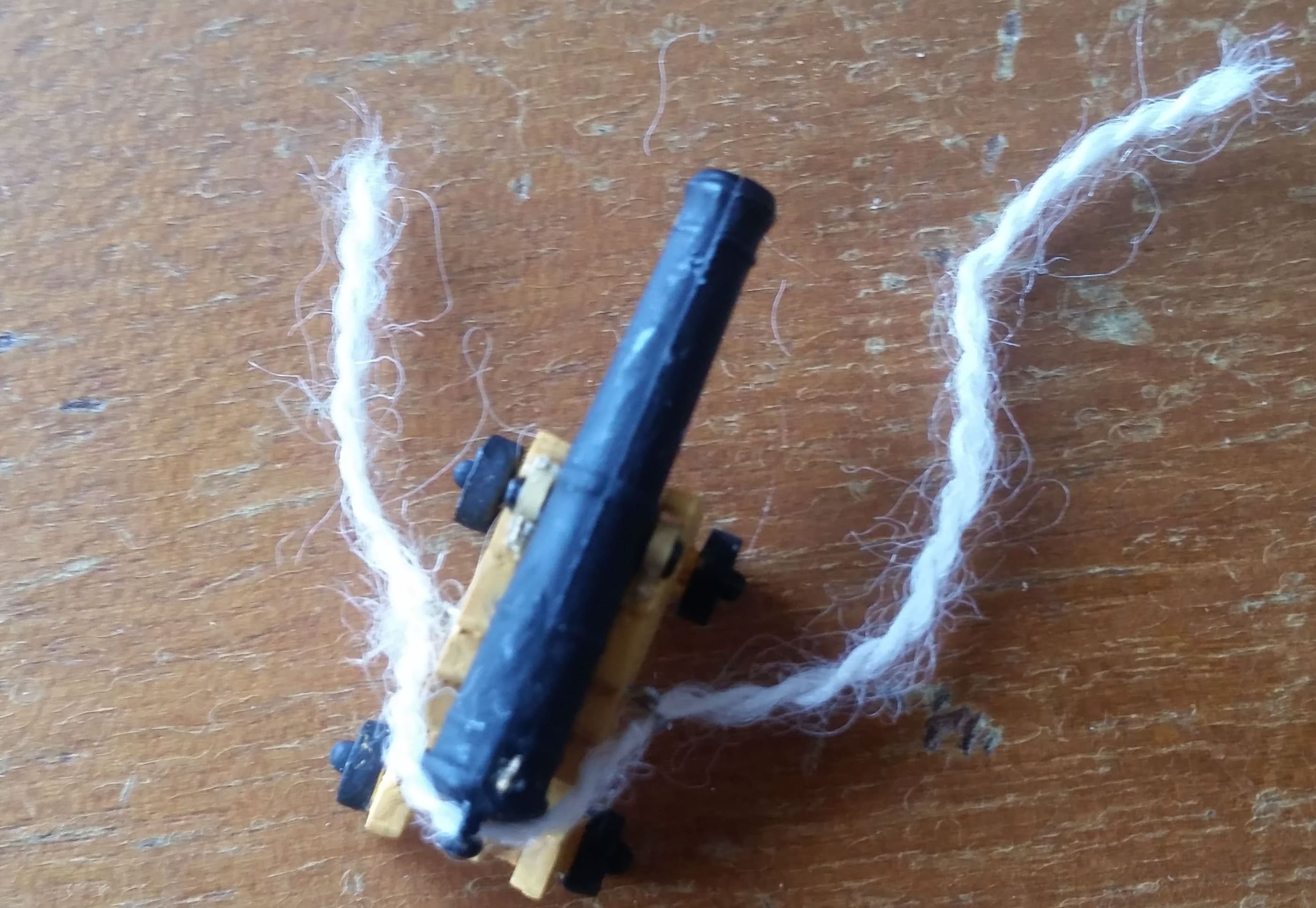

Bin gerade am experimentieren mit dem Brooktau. Das Loch im Pomelion (hinten am Kanonenrohr) lässt sich auf 0,8 mm aufbohren. Die Ringe an der Seite haben ebenfalls 0,8 mm. Allerdings abzüglich des Augbolzens in dem sie stecken, also ca. 0,7 mm. Ich habe jetzt mal einen dickeren Faden eingezogen.
Dieser Faden darf nicht zu starr sein, sonst reißen die Ringe auf denn sie wurden aufgeschnitten um sie auf den Augbolzen zu bekommen und dann mit Spitzzange wieder zusammengedrückt. Sie sind also das schwächste Glied in der Kette.
Beiträge: 1352
Has thanked: 28 times
Been thanked: 59 times
Hey Ingo...
ehrlich ... der Faden sieht schei sse aus . Das geht gar nicht ! Erst mal solltest Du was Braunes nehmen. Dann was glattes und nicht so ausgefranzt. Wie wäre es mit Paketband ? Wenn ich mich recht erinnere ist das aus 3 Faden gewickelt . Diese dann zerlegen und Du hast dünnes Tau was passen sollte
Kaperfahrer_1705
Beiträge: 29
Registriert: Do 7. Apr 2022, 17:04
Wohnort: Gaimersheim
Das Tau sieht mir zu plüschig aus :D

Hab mir jetzt mal verschiedene Taue herausgesucht. Einfaches Paketband hat ungefähr denselben Durchmesser wie das von mir verwendete Tau. Da muß ich schon zu dem rechten Tau greifen, welches einen Durchmesser von ungefähr 0,75 mm hat. Das bekomme ich aber nicht durch den Ring am Geschütz. Folglich lasse ich auf dem Orlop-Deck die Geschütze so wie sie sind und auch die noch fehlenden 15 Geschütze werden so installiert wie die ersten. Auf dem nächsthöheren Deck, dem Unterdeck, werde ich an den Geschützen größere Ringe in die Augbolzen setzen und dann das dicke Tau ausprobieren. Auf den oberen Decks werden kleinere Geschütze installiert und dann kommt entweder das Paketband zum Einsatz oder das bereits von mir verwendete Tau welches mir im Verhältnis zum Geschütz gar nicht so dünn vorkommt.
Kaperfahrer_1705
Beiträge: 29
Die Kanonen stehen ausgefahren nicht an der Bordwand an ?
IngoM
Beiträge: 699
Wohnort: Lingen
Been thanked: 90 times
Laut Plan stehen die hinteren Räder ausgefahren direkt innen vor der Kante.
