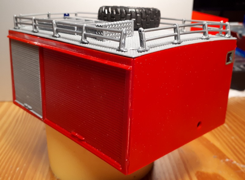

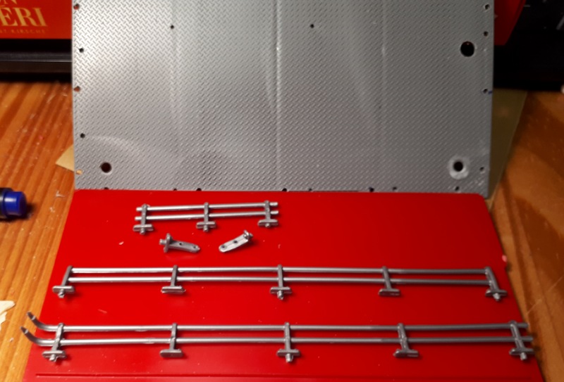

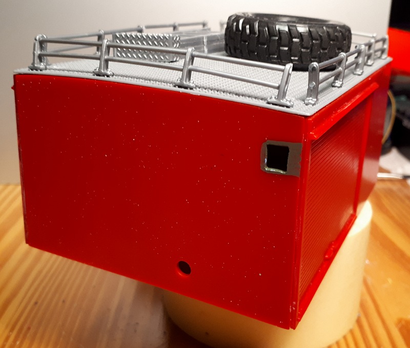

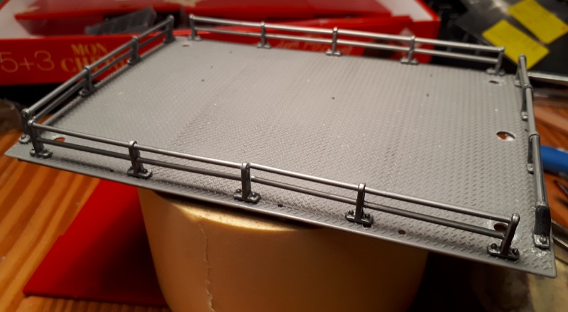

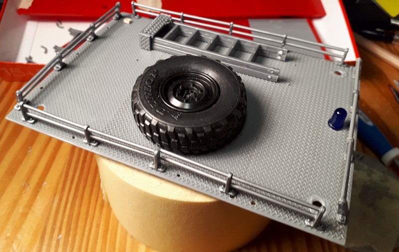

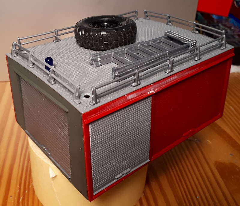

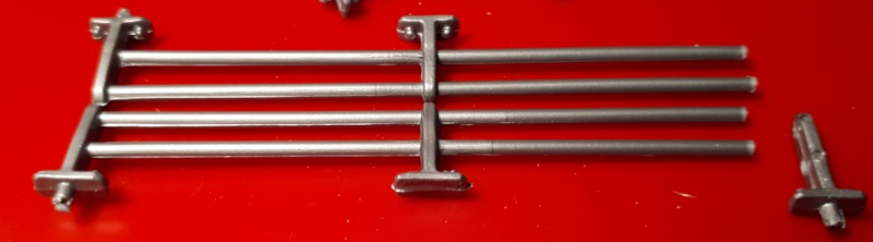

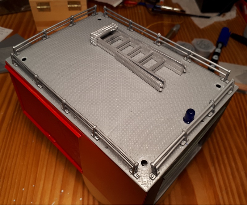

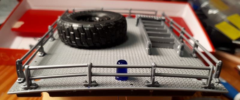

Auf dem Dach geht's weiter...

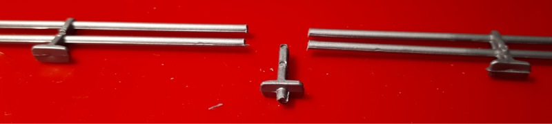

Die umlaufende Reling am Original ist nicht so einfach aus dem Bausatz zu verwenden. Beim TLF, wie auch beim RW, ist die Reling mehrmals unterbrochen. Beim FLKfz allerdings ist sie komplett geschlossen.
Da man also sowieso das Schnitzen anfangen muss, konnte man auch gleich auf die originale Anzahl an Halterungen je Seite "umrüsten". Kopf und Heck je vier Stützen, rechts und links je fünf.
Außerdem sind die Reling-Teile aus dem Bausatz mit einem großen Radius an den Ecken des Aufbaus ausgeführt, so bekommt man keinen Übergang oder eine Weiterleitung.

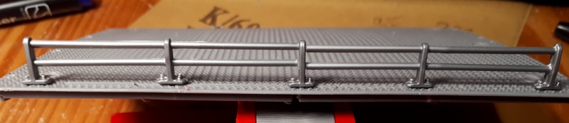

Hier im Bild einer lange (seitliche) Reling.
Seitlich
Seitlich
Ein Original aus dem Bausatz(unten)
Eines ohne Enden (Mitte)
Dann hier mit den einzelnen Teilen.
Getrennt
Getrennt
Gekürzt
Gekürzt
Aufs Dach gesteckt
Aufs Dach gesteckt
Die (Klebe-)Löcher am Dach passen dann logischerweise auch nicht mehr und müssen ausgemittelt und neu gebohrt werden.
Die Reling wurde nur mit den Halterungen, die einen Klebe-Zapfen haben fixiert. Wenn der Kleber fest ist, werden die losen Stangenenden, step by step, verklebt und ausgerichtet. Danach, wenn alles bockefest ist, werden die Kurven aus Draht gebogen und die Reling an den Ecken "abgerundet". Dazu kommen Löcher in die Stege, ähnlich wie beim Kanisterbau.
Reling
Reling

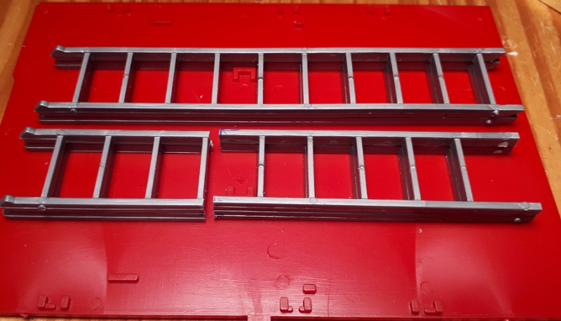

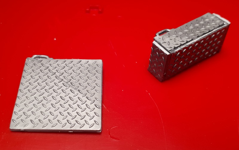

Auf dem Aufbau ist nicht viel Krams.

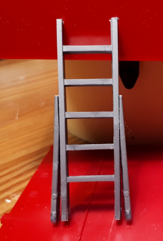

Manchmal ein Ersatzrad, machmal eine Kiste, jedesmal eine "Multifunktionsleiter".
Die Multifunktionsleiter habe ich aus den Bausatz-Leiterteilen nachgeahmt und auf fünf Sprossen gekürzt.
Leiter
Leiter
Auf dem Fahrzeug ist die Leiter mit dem "Kopf" in eine Behausung in Fahrtrichtung geschoben und mit einem Gurt am Dach gesichert.
Die Einhausung habe ich aus eine Riffelblech-Teil geschustert.
Hausung
Hausung

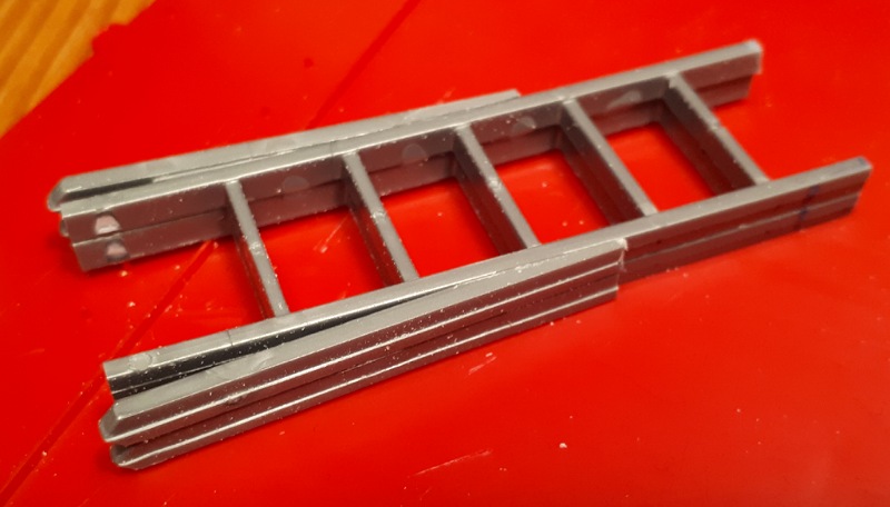

Die Multifunktionsleiter.
Diese habe ich noch etwas verändert, damit sie dem Original relativ nahe kommt.
L1
L1
L2
L2

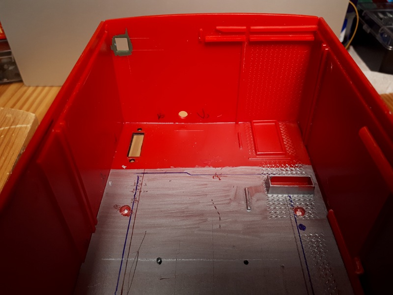

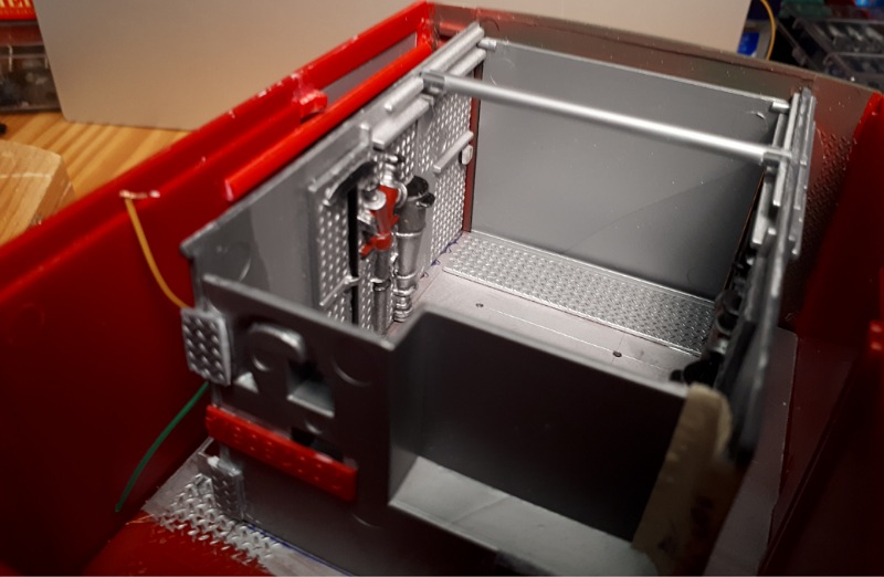

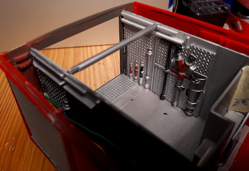

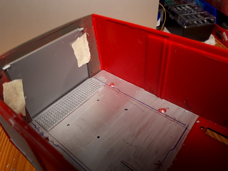

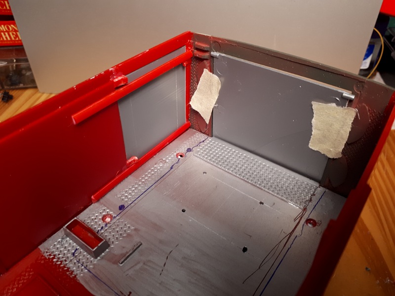

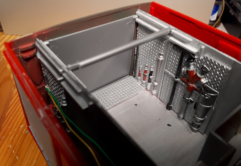

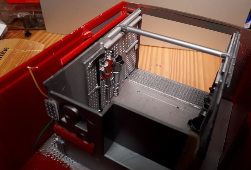

Der Aufbau wurde heute verklebt. Der Boden und die vier Seitenteile wurden miteinander verbunden. Obwohl die Teile von verschiedenen Bausätzen sind und teilweise umgebaut wurden, passen sie sehr gut zusammen. Wenn der Kleber fest ist, muss gar nicht so viel an den Ecken nachgearbeitet werden.
Hier einige Bilder von innen und außen, in loser Reihenfolge:
A
A
S
S
D
D
F
F
Y
Y
X
X
C
C
Logischerweise muss man dann natürlich das andere Geramsche auch einmal hineinsetzen, um zu sehen, wie alles zusammenpasst:
Q
Q
W
W
E
E

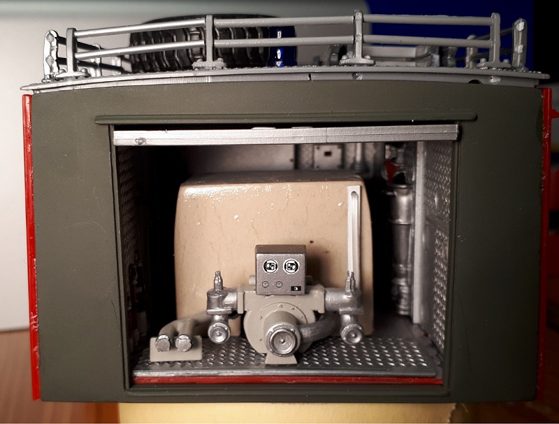

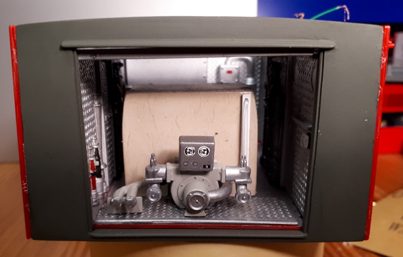

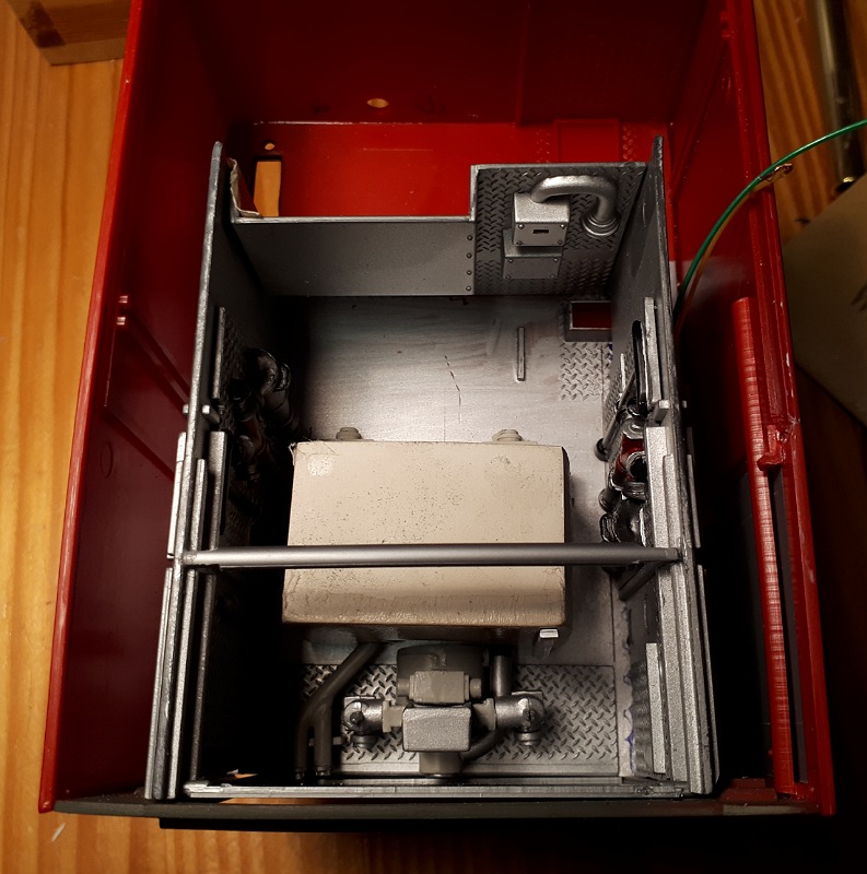

Zu guter Letzt, darf die Pumpe mit Tank nicht fehlen:
P1
P1
P2
P2
Deckel drauf
Deckel drauf

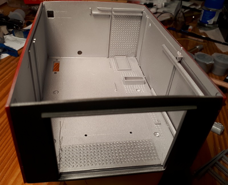

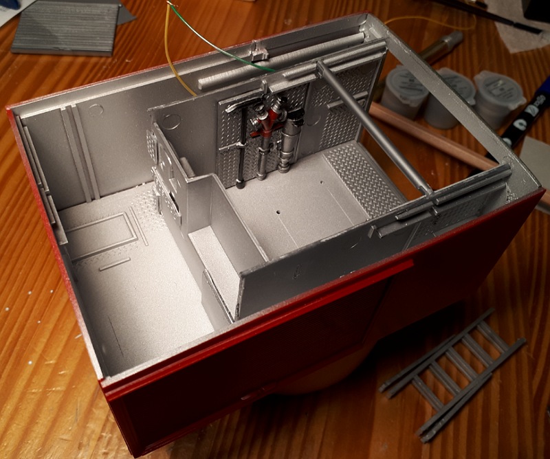

Gestern und heute nur kleine Fortschritte.
Das Innere des Aufbaus wurde etwas lackiert, damit es ein bisschen ordentlich aussieht.
A
A
S
S
Die Mehrzweckleiter und die Einhausung wurden ebenfalls lackiert und die Reling-Stangen wurden verklebt.
Reling
Reling

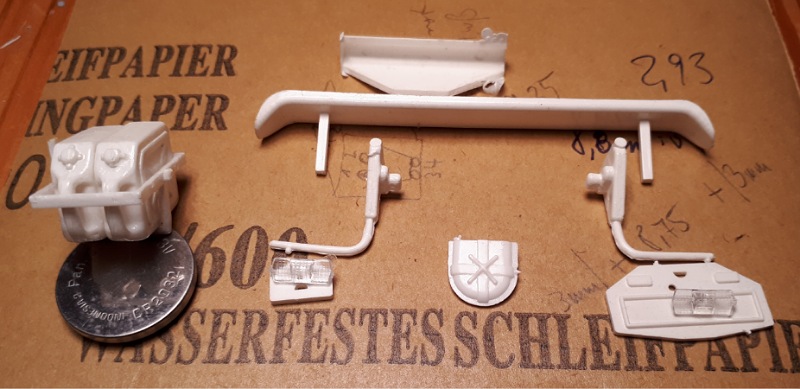

Durch Zufall habe ich einen zusätzlichen Organspender erstanden (#07507 Unimog Plane UN, verbastelt...) für ganz kleines Geld. Wenn ich die Bilder richtig gedeutet habe, dann kann ich mir einwenig das freestyle-basteln sparen.
Da wären die Halterung für die Kanister dabei, die Tarnnetz-Aufnahme am Dach, die Halter für die Rückleuchten etc...

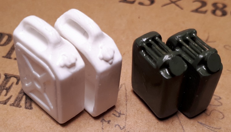

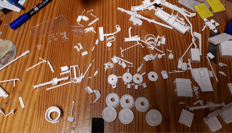

Der Organspender kam heute an:
Schüttgut
Schüttgut
Hier die Teile, die mir das Leben einfacher machen werden🤣
Teile
Teile
...und im Vergleich, sind meine um Welten schöner😎
Kanister
Kanister

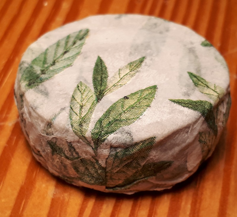

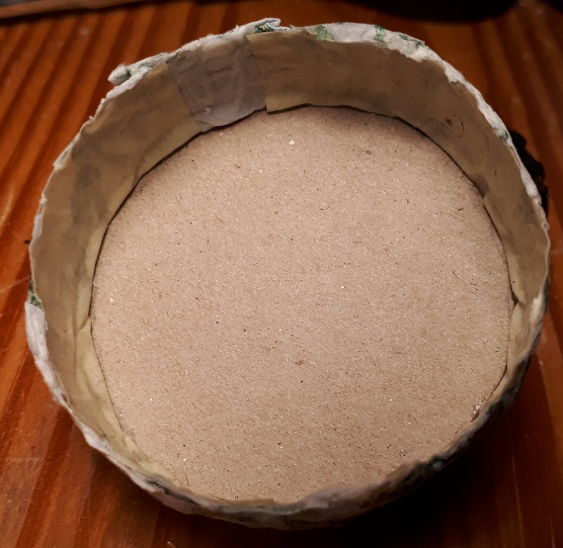

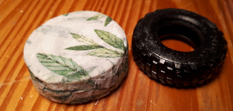

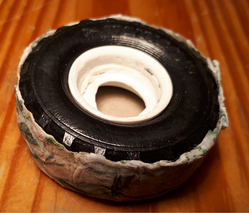

Für's Dach gab's noch eine Kleinigkeit.
Das Reserverad hat ein Mäntelchen bekommen.
Leider gingen die Bilder der Vorbereitung hopps.
Daher hier nur schnell ein paar nachgestellte Bilder.
Das Rad hat oben drauf eine Scheibe aus Karton bekommen (Rücken eines Zeichenblocks), dann wurde mit Malerkrepp ein Streifen auf's Profil geklebt. Der überstehende Rand wurde auf die Papp-Scheibe umgelegt. Dann mit Leim/Wasser-Gemisch ein paar Tropfen auf die Scheiben, darauf dann mehrerer Lagen einer Serviette. Alles schon tränken und andrücken. Unter der Schreibtischlampe wurde getrocknet.
Unten herum wurden die trockenen Fransen abgeschnitten und das Rad heraus geholt. Jetzt durchhärten lassen und danach bemalen.
Anbei Fotos in loser Folge:
A
A
S
S
D
D
F
F
Beiträge: 4662
Has thanked: 152 times
Been thanked: 160 times
Das Mäntelchen nimmt Gestalt an, noch etwas schleifen und lackieren, dann ist gut.
Rad
Rad

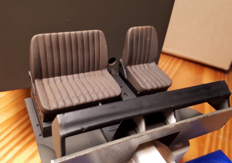

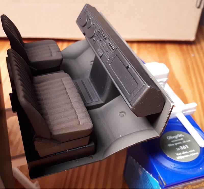

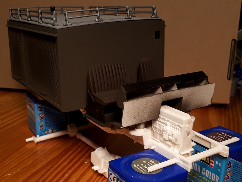

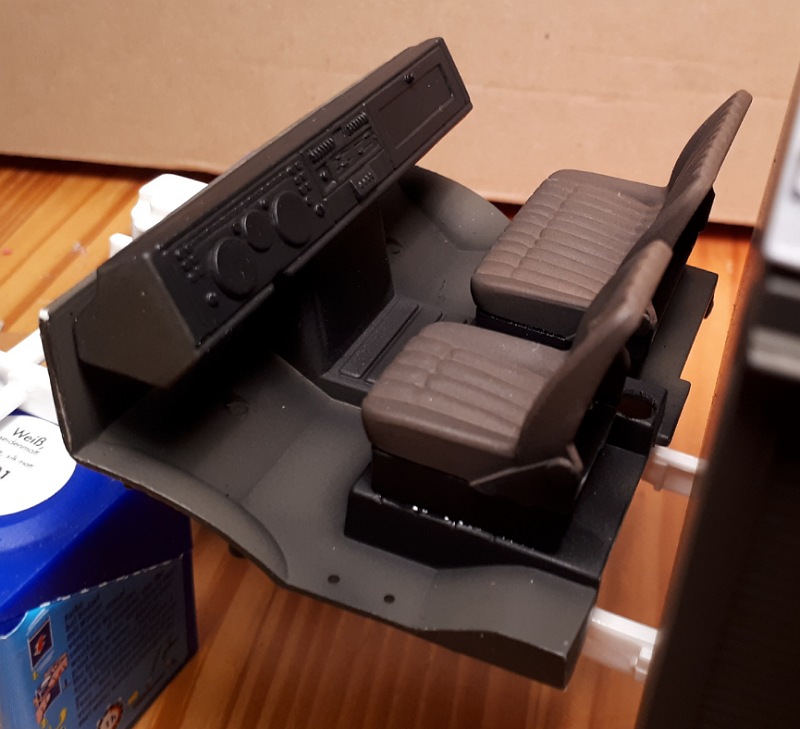

In der Zwischenzeit wurden schon einige Baugruppen gesäubert und gebaut.
Rumpfmotor, Hinterachse, "Getriebe", und teilweise der Innenraum vom Häuschen.
F
F
A
A
S
S
D
D

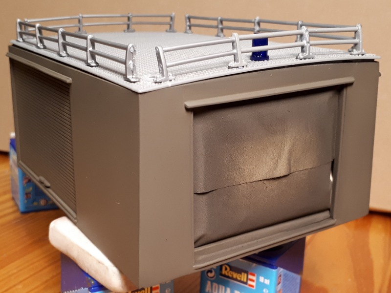

Beim Innenraum habe ich einmal versucht, per verdünntem schwarzen Lack, die Ecken, Kanten und Nischen ein zu nebeln, um Schatten und Tiefe zu bekommen. Also erst oliv, danach schwarz. Bisschen anders sieht's aus😉
Ich habe mich nun durchgerungen, den Unimog in NATO-oliv zu lackieren, enamel#46. Von dieser Farbe habe ich zwei Dosen, falls also wieder etwas passiert, geht mir wenigstens nicht die Farbe aus 🤣
Die Jalousie werden (wahrscheinlich) #91 Eisen, weil mir das #99 "zu silber" ist.

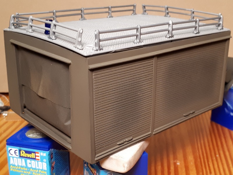

Hier ein paar Eindrücke vom lackierten Aufbau:
Q
Q
W
W
E
E
Z
Z
Beiträge: 2518
Been thanked: 62 times
Das Revell 46 kommt aber auf den Fotos sehr hell rüber. ( Außer Bild E ) Fotos :roll: :roll: :roll:
Beiträge: 4662
Das kommt von der Beleuchtung.
Je dunkler das Objekt, desto weiter macht das Handy die "Blende" auf.
Die Bilder sind mit einer Schreibtischleuchte beleuchtet, da dreht die Belichtung sowieso am Rad🤣🤣🤣
Bei Bild "E" sind die weißen Fahrgestellteile dominant, deshalb fiel das Bild dunkler aus.
Ich mache dann noch ein paar mit Tageslicht.😉
