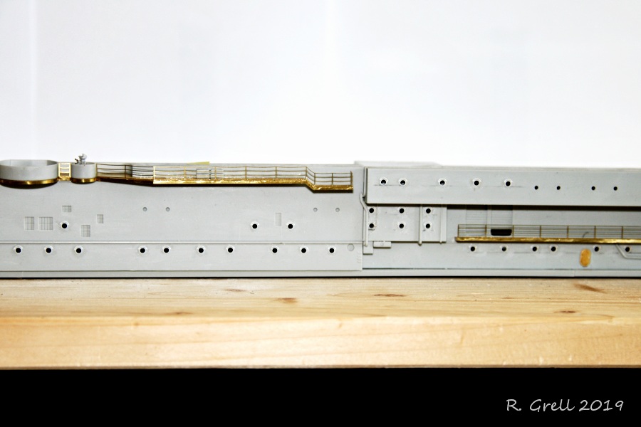

Weiter geht´s mit den steuerbordseitigen Aufbauten des Hangardecks.
Die Fotos sind von vorne nach achtern aufgenommen.
Zuerst außenbords:

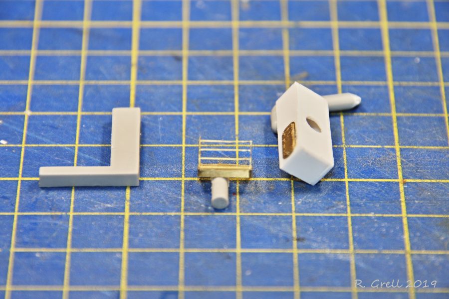

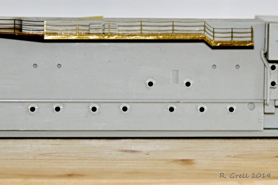

Diese Bullaugen (vermutlich Seeschlagklappen) sollten lt. Bauplan verwendet werden. Was ja grundsätzlich nicht ganz falsch ist. Bei der Original-Hornet waren sie auch vorhanden. Nur mit dem Unterschied, das sie IN der Bordwand verbaut waren. Die Ätzteile sollten aber AUF die Bordwand geklebt werden,was ich zunächst auch gemacht habe. Musste dann aber feststellen, dass das recht beschi**en aussah und hab sie wieder abgemacht. Die dem PE-Satz
beiliegenden restlichen Bullaugen, wie ich sie für den Rumpf verwendet habe, ...
Bild 118.jpg (97.97 KiB) 7620 mal betrachtet
... waren nicht ausreichend und so hab ich nach einiger Suche im Netz diese aus 0,3 mm PS gefunden. Ist so zwar nicht original, aber die PE-teile wären es auch nicht gewesen. Ich denke, das es ein akzeptabler Kompromiss ist.
Bild 119.jpg (108.07 KiB) 7620 mal betrachtet
Bild 120.jpg (100.1 KiB) 7620 mal betrachtet

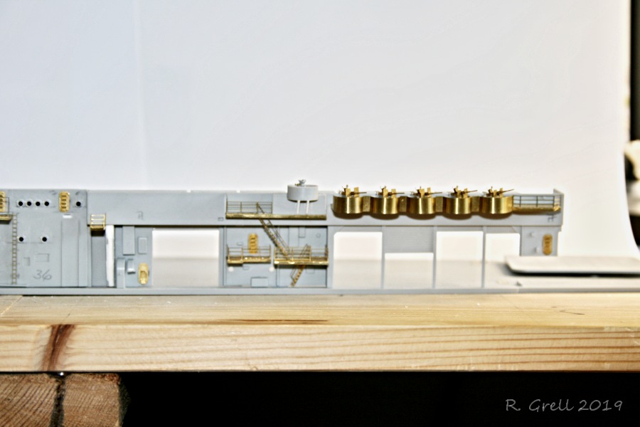

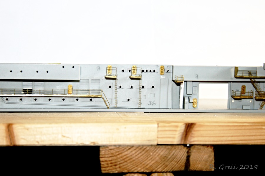

Innen, ebenfalls von vorne nach achtern:
Bild 121.jpg (101.49 KiB) 7620 mal betrachtet
Bild 122.jpg (105.07 KiB) 7620 mal betrachtet
Bild 123.jpg (98.87 KiB) 7620 mal betrachtet
Mit dem Bereich links von den Gangways habe ich mich etwas
intensiver beschäftigt. Dazu gleich mehr.

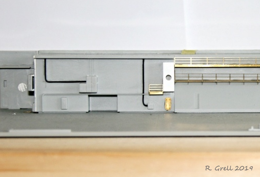

Zu dem Foto zwei Bilder höher. Zunächst das Originalfoto. Der Blick geht von Backbord
vorne nach achtern.Im Kreis "A" ist ein kastenförmiger Vorbau mit einem kurzen
Laufgang und Reling zu erkennen.
Bild 127.jpg (102.53 KiB) 7620 mal betrachtet

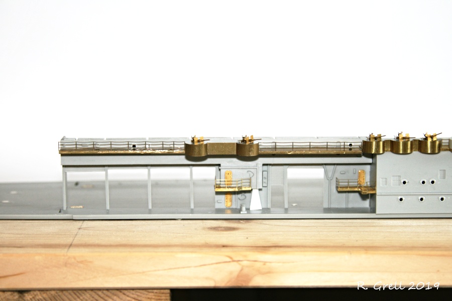

Lt. Bauplan sollte dafür das linke Plastikteil herhalten. Ich habe den "Kasten", Laufgang und
Reling aus PS und PE-Resten nachgebaut. Ich erhebe jetzt nicht den Anspruch, das ich
den Vorbau realistisch hin bekommen habe, aber er ist allemal "originaler" als das Bausatzteil.
Bild 126.jpg (105.46 KiB) 7620 mal betrachtet
So sieht es im angebauten Zustand aus. Zwei angegossene Kabel habe ich entfernt und
durch echte ersetzt.

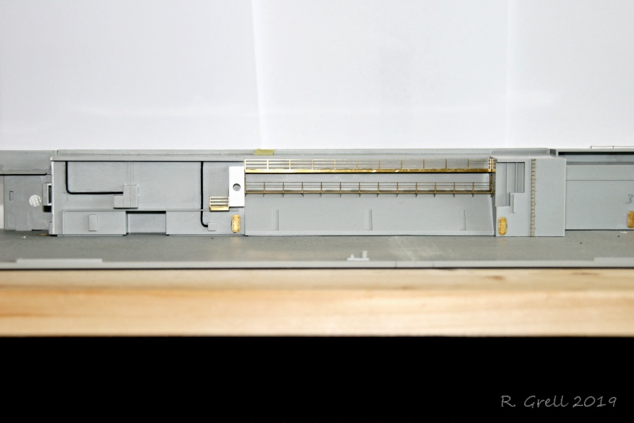

Bild 128.jpg (104.07 KiB) 7620 mal betrachtet

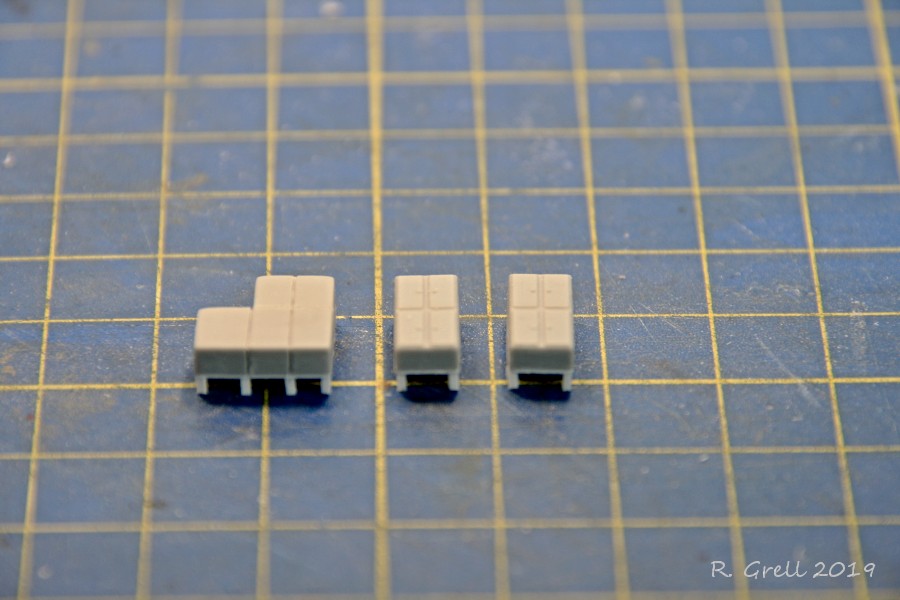

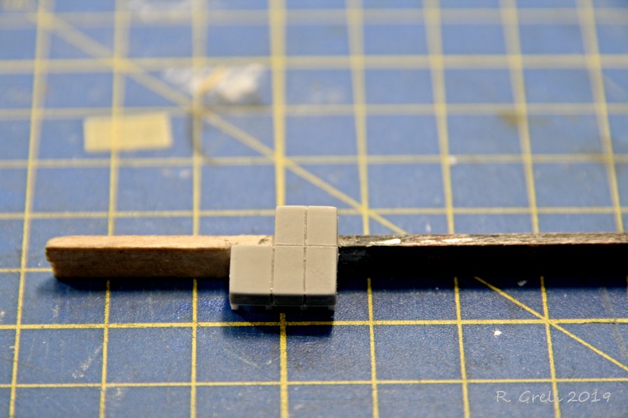

Im Kreis "B" sowie links davon sind mehrere große Kästen zu erkennen, die ein Stück weit
vor der Wand montiert sind. Der Bauplan hat vorgesehen diese Kästen direkt auf die Wand
zu kleben. Ich habe da einige Änderungen vorgenommen. Alle Teile sind von hinten mit
PS verschlossen. Das große, L-förmige babypopo-glatte Teil hat eine Gravur erhalten.

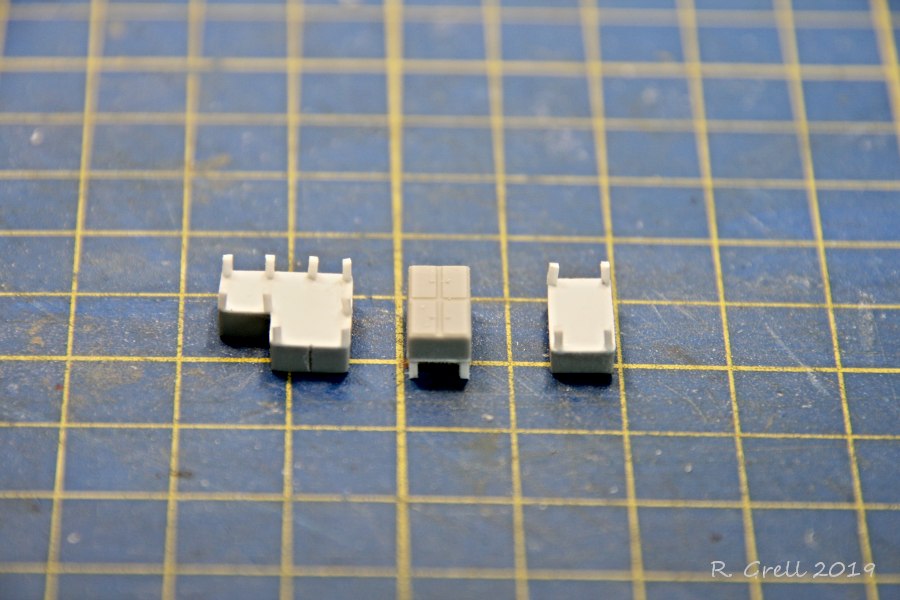

Bild 129.jpg (104.13 KiB) 7620 mal betrachtet
Dann wurden gefühlte fünfzig Beinchen geschnitzt und angeklebt. Gefällt mir so wesentlich besser.
Bild 130.jpg (103.25 KiB) 7620 mal betrachtet
Auch, wenn das eine oder andere ein wenig aus dem Lot geraten ist.

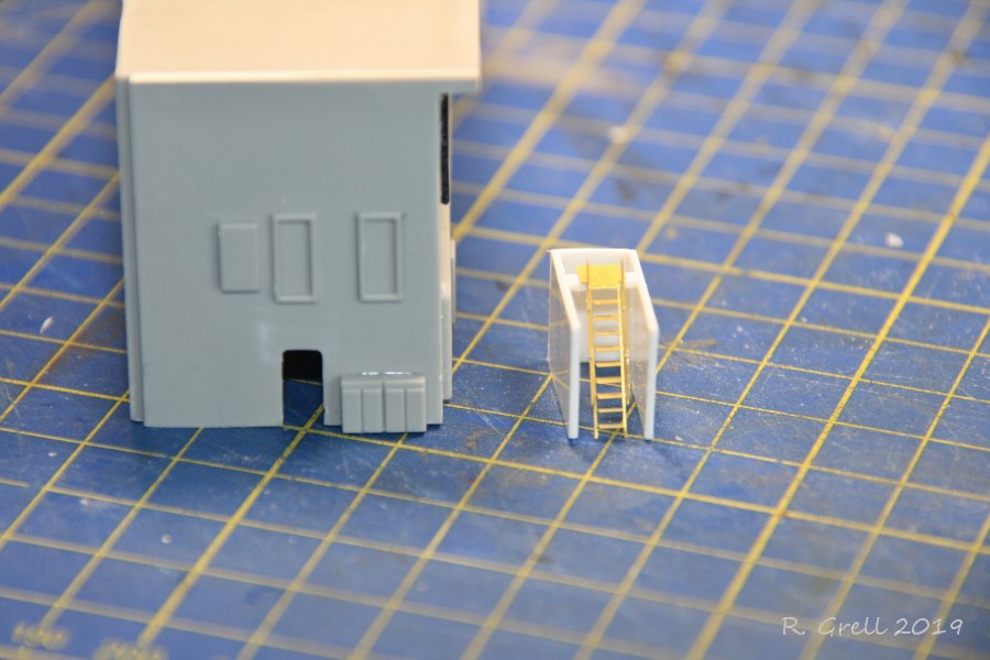

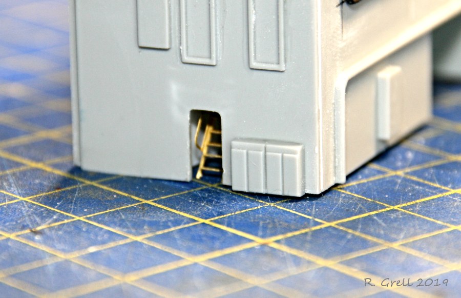

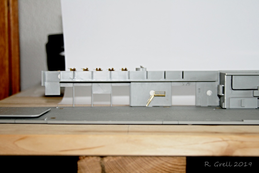

Im Kreis "C" ist ein Durchgang und, wenn auch nur schemenhaft, ein Niedergang zu sehen. Die Idee, das
ebenfalls umzusetzen, ist mir erst nach verkleben von den zwei Bauteilen gekommen, daher auch der
etwas unsaubere Ausschnitt.
Bild 132.jpg (102.88 KiB) 7620 mal betrachtet
Das "Treppenhaus" aus PS mit einem Niedergang aus dem PE-Satz des Merit-Bausatzes.
Bild 133.jpg (113.2 KiB) 7620 mal betrachtet
Der Niedergang nach dem Einkleben.

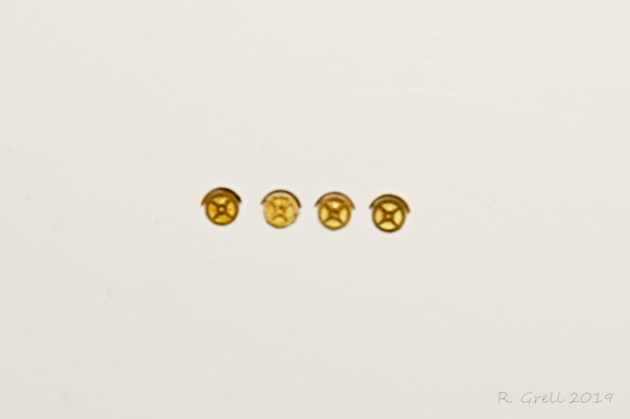

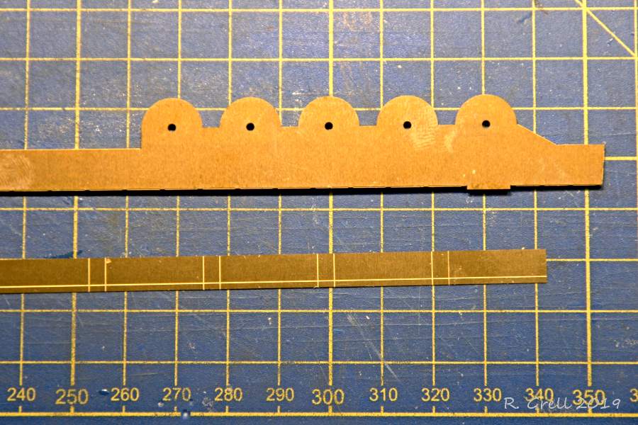

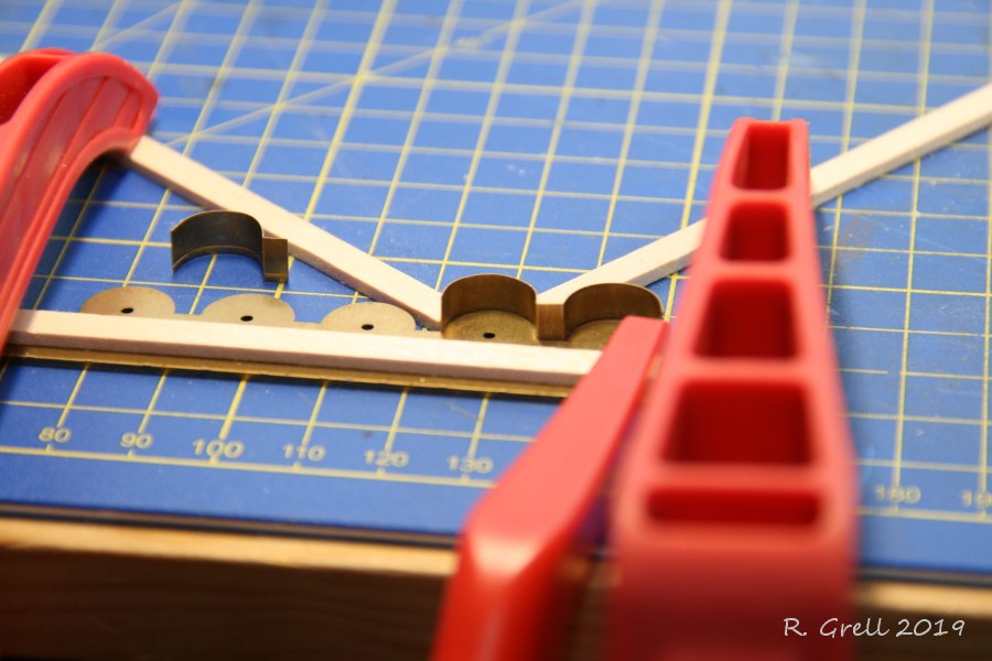

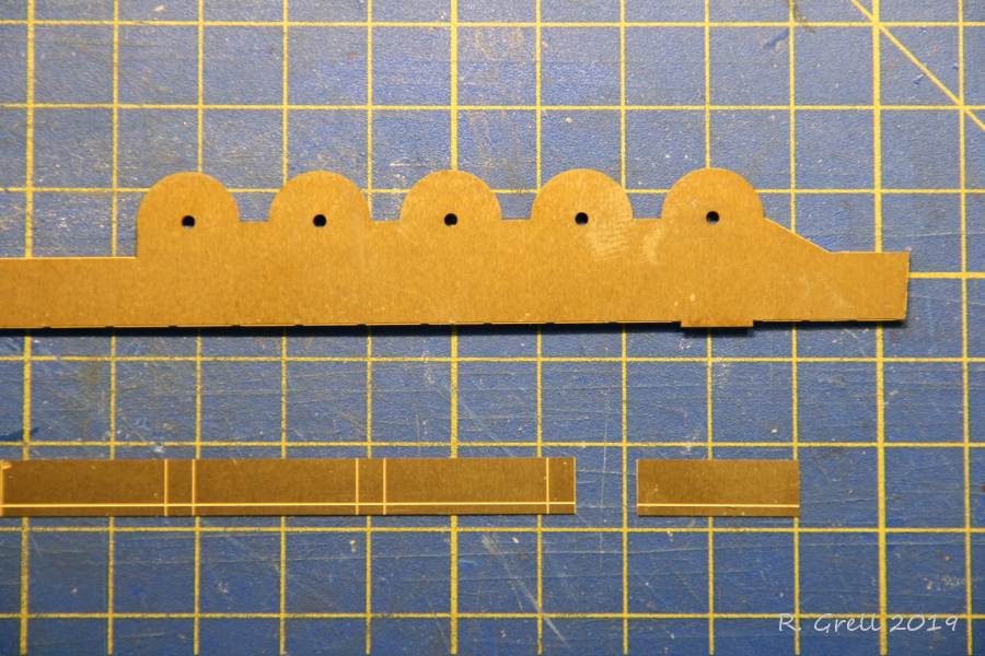

Für alle, die es Interessiert zeige ich hier mal, wie ich die Splitterschutzwände der 20-mm-Oerlikon-MKs
gemacht habe: Nach den ersten Arbeiten (Umbiegen der Ränder und einkleben der Unterzüge) soll nun
dieser Streifen in (in diesem Fall) fünf gleichmäßige, etwa halbrunde Bögen mit dazwischenliegende kurzen
geraden Stücken verwandelt werden.
Bild 135.jpg (100.75 KiB) 7620 mal betrachtet
Am Stück ist das, zumindest für mich, nicht machbar. Daher habe ich die ganze Chose in einzelne
Abschnitte unterteilt. Das erste Teil nur der Bogen, die anderen mit den geraden Stück.

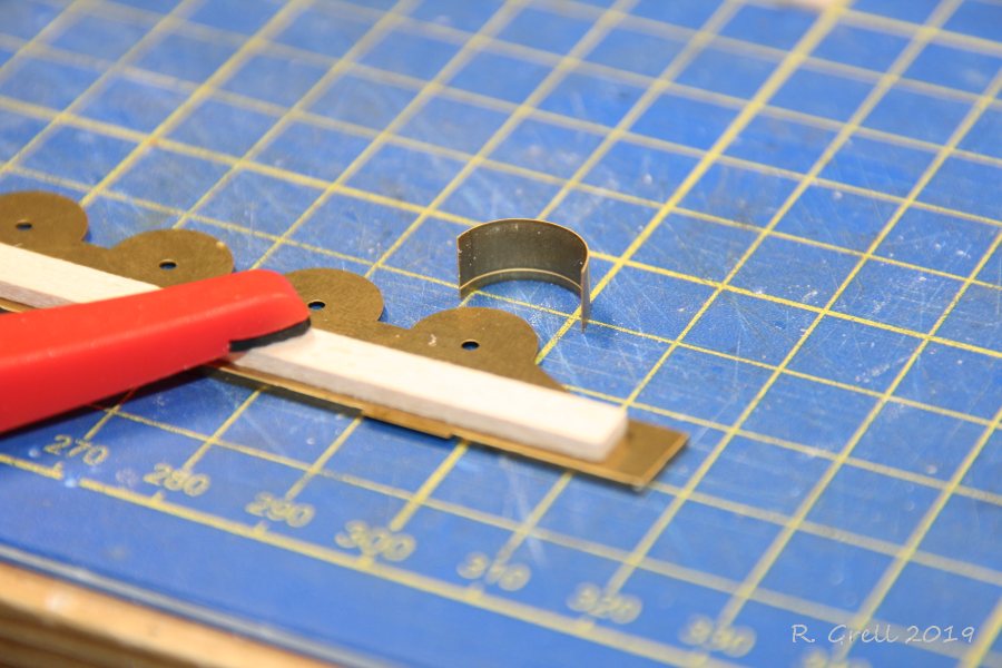

Bild 136.jpg (103.78 KiB) 7620 mal betrachtet
Um die Rundung hin zu bekommen, habe ich den Streifen zunächst um den dünnen Griff eines
Bastelmessers gebogen und danach mit einem Bohrerschaft auf einer Unterlage gerollt.
Danach Sekundenkleber-Gel ..
Bild 137.jpg (105.18 KiB) 7620 mal betrachtet
... in die Nut gegeben, Teil positioniert und mit Holzleisten fixiert. Liest sich ganz leicht, ist es aber
nicht wirklich. Die kurzen Streifen lassen sich nicht gut fassen und zum zweiten sträubt sich das
Messing kräftig, aber letztlich erfolglos, gegen die neue Form.

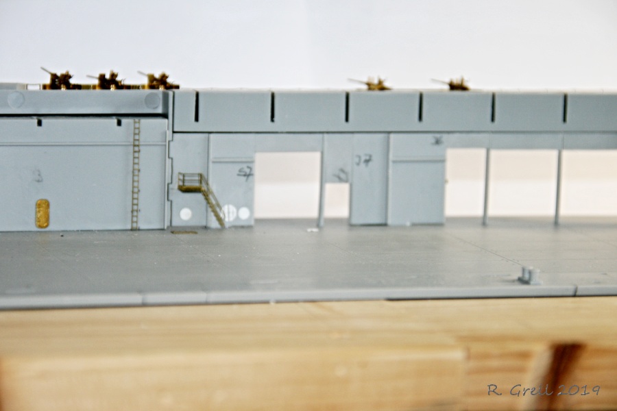

Update #11
Weiter geht´s mit den vorderen und achterlichen Aufbauten.
Viel zu sagen gibt es dazu nicht.

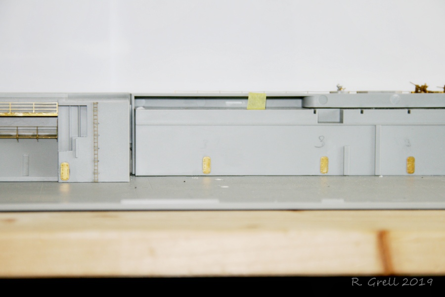

Bild 138.jpg (100.54 KiB) 7487 mal betrachtet

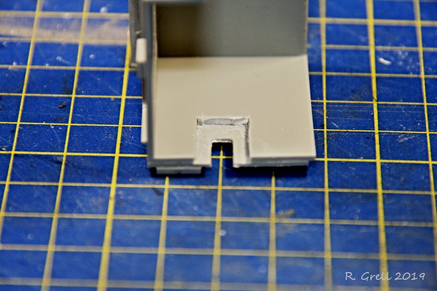

Ein Schott führt zum mittleren Aufzug. So ist die Funktion aber ein wenig eingeschränkt.
Bild 139.jpg (107.23 KiB) 7487 mal betrachtet
Also musste eine Öffnung her.
