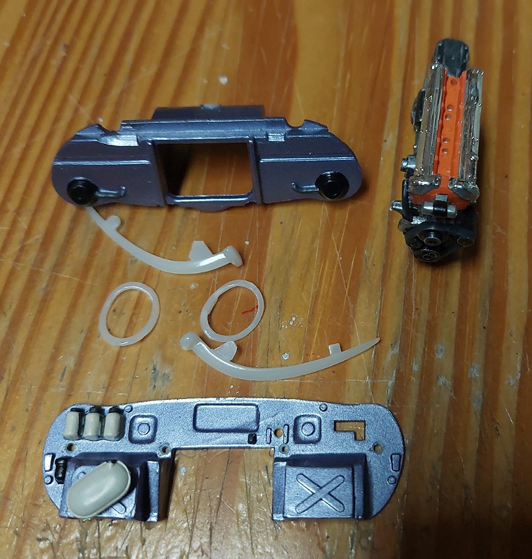

Mini Update...
 - Been thanked: 29 times
Moin Bert,
je öfter ich hier rein schaue, desto besser gefällt mir die Farbe
Ist der Motor wirklich so klein?
 - Beiträge: 4617
 - Has thanked: 98 times
 - Been thanked: 150 times
Eine Seite vorher siehst du die Motorenteile mit den anderen zusammen. Vielleicht kannst du dir die Größe dort besser vorstellen, aber ja, ich finde ihn auch etwas klein, verglichen mit der Rückleuchte...
