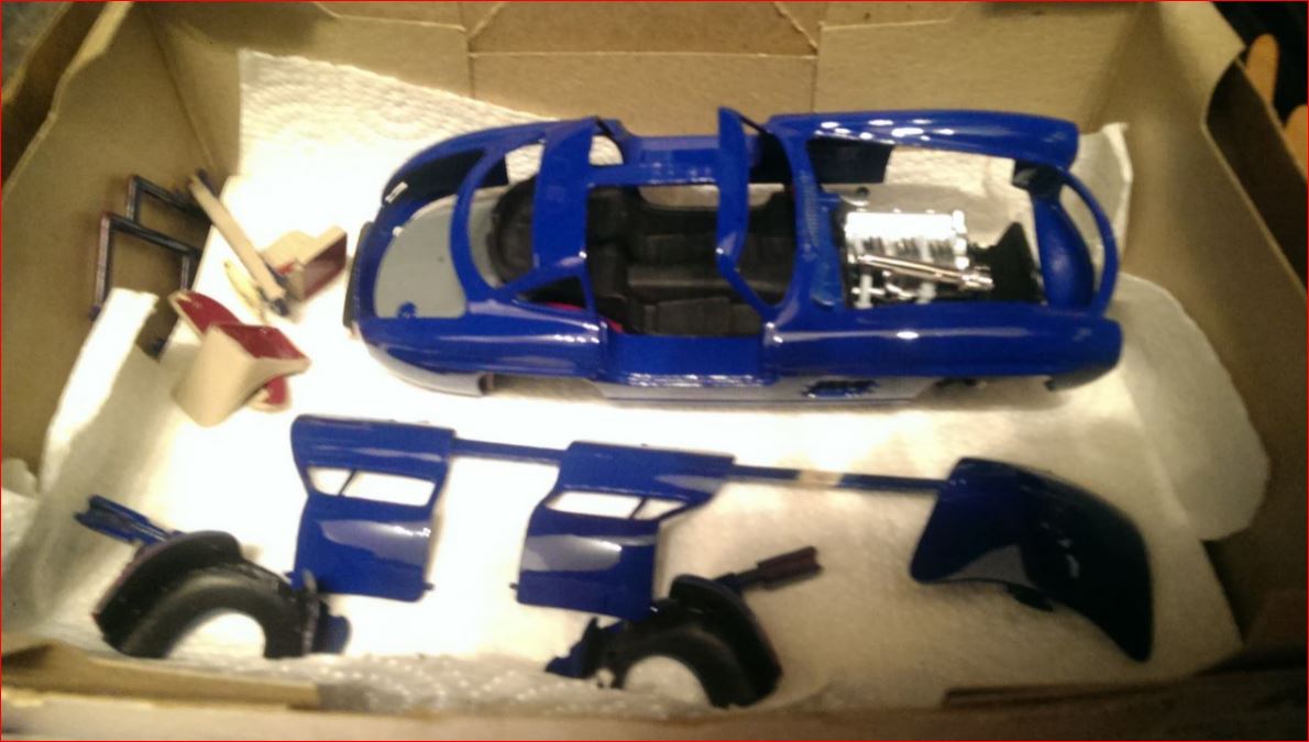

Der 300SL...
IchBaueAuchModelle hat geschrieben: Mo 24. Dez 2018, 12:20 Bevor ich in Weihnachtslaune geriet, habe ich letzte Woche noch den SL lackiert. Ob es die Farbe gab, weiß ich nicht. Ich weiß nur, dass es eine Abbildung in Blau auf einem alten Revellbausatz gibt. Daran orientierte ich mich.

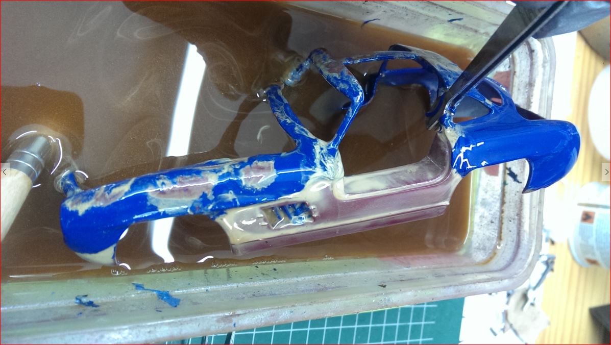

Es hat sich ja geklärt, dass es den SL oft in blau gab. Verschiedene Farbtöne. Dann ist mir ein Vauxpas passiert. Als er so vor sich hin trocknete, nahm ich mich ein paar anderen Teilen an und als der Tag geschafft war, bemerkte ich auf dem SL feine silbermetallic"flocken". Wirklich sehr zart aber gleichmäßig. Spritznebel :cry: So wanderte er in den Karton. Anfang Januar entschied ich mich dann doch, ihn zu entlacken.
Und ihn nochmals (nach kleineren Schleifarbeiten) zu lackieren. Das funktionierte wieder gut und so wartet er auf die Vollendung. Weil ich zwischendurch mal Lust auf was Anderes bekam....

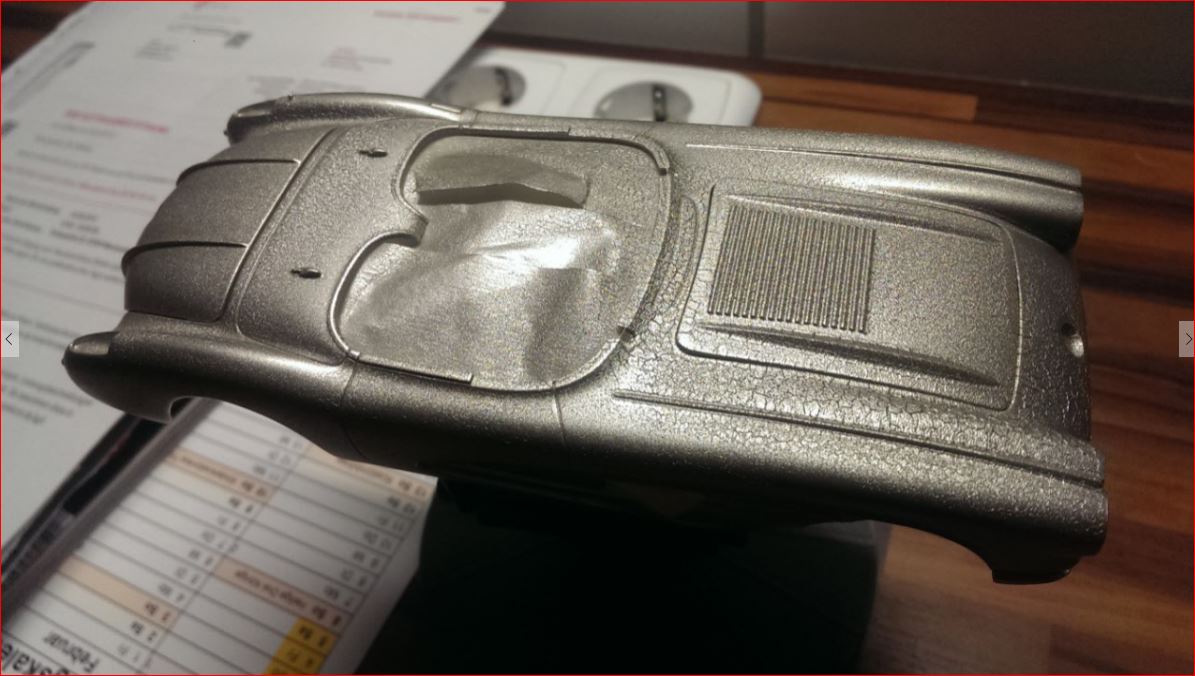

Zurück zur C1

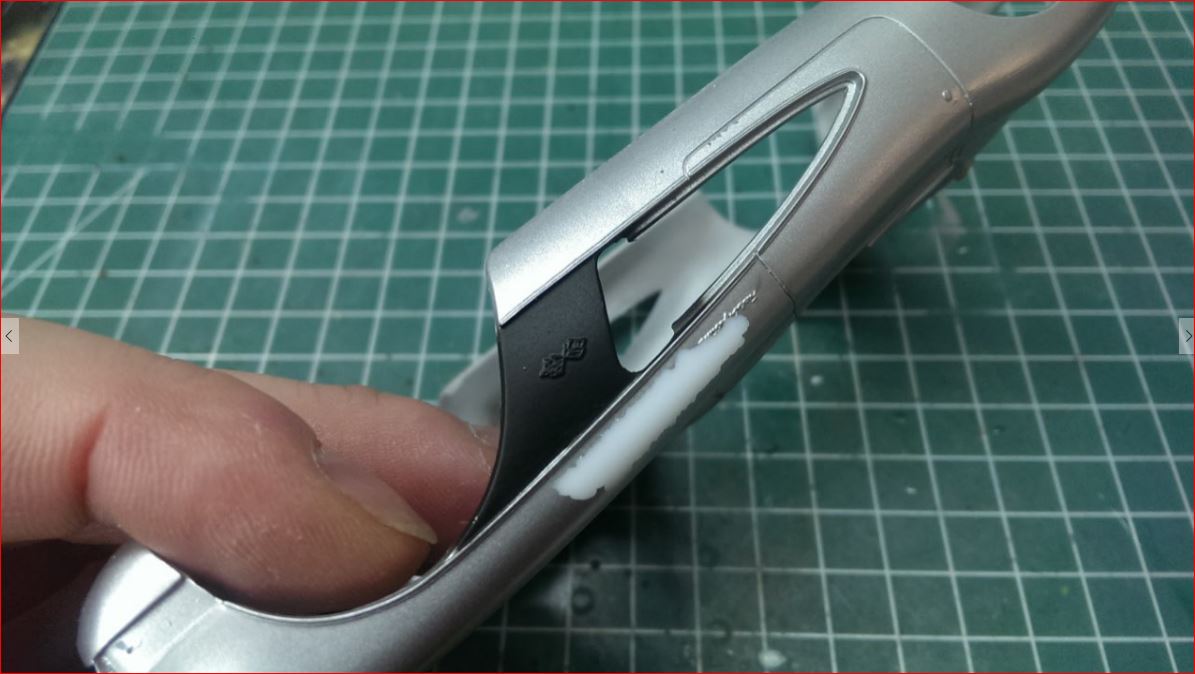

Lackierversuch #1
War gut. 2K-Klarlack war auch relativ gut jedoch mit Mängeln. Ich verstand nicht, warum auf einmal Schlieren (Schatten) vom Kunststoff durch kamen oder die Heckklappe nicht glänzen wollte. Also lackierte ich die mangelhaften Stellen bei und ....
...war wohl nichts. Merke: Lack - 2K und darauf wieder Lack geht anscheinend nicht. Keine Ahnung. An der Trockenzeit kann es nicht gelegen haben. Meine Modelle liegen immer mindestens 2 bis zu 7 Tage, bevor weiter lackiert wird.
Hilft ja hier nichts, Lack runter :roll:
Lackierversuch #2 war vielversprechender. Mein Farbschema soll ja silber mit schwarzen Seiten sein. Gesagt getan und:
Das an beiden Seiten :clap: und mit den Schultern gezuckt. Die C1 wieder entlackt und so lag sie dann ein paar Wochen. 2 um genau zu sein.

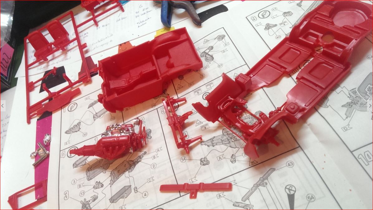

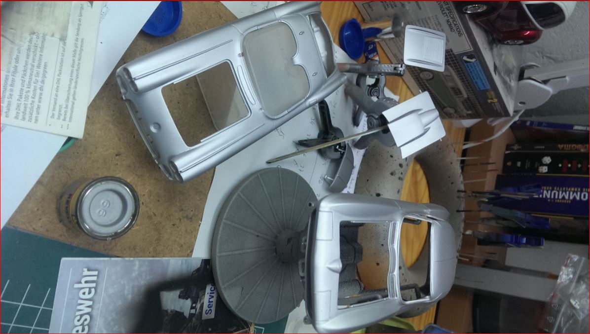

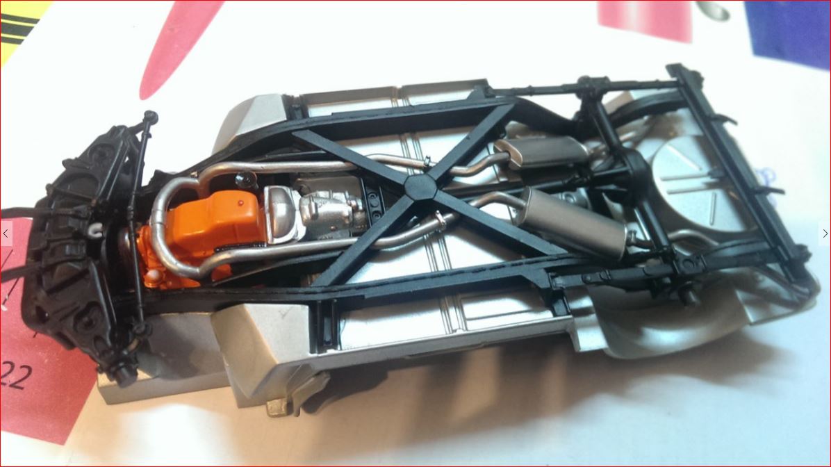

In der Zeit des Frustes ging ich mit der 1967 Corvette von Revell #07308 in 1/25 (C2) an den Start. Ich freue mich immer, wenn ich roten Kunststoff habe. Der kann so schön durchbluten, wenn man (nicht ordentlich?) lackiert.... Jedenfalls waren die Komponenten schnell zusammen und zwischenzeitlich auch lackiert (kein Bild von gerade)

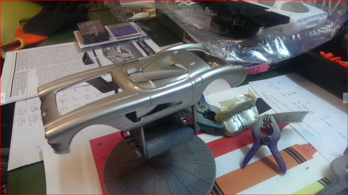

Die Karosserie bekam die übliche Bearbeitung und wurde nun gestern lackiert. Silber. Wie eingangs erwähnt. Ich dachte sofort "Zwei auf einen Streich, wenn ich sowieso diesmal mit der Airbrush lackiere". Ha 8-) !
Als Farbe wählte ich diesmal enamel #99 von Revell. Ging wie erwartet super und kommende Woche wird Klarlack aufgetragen. Bis jetzt alles super. Auch der rote Kunststoff blutet nicht durch.

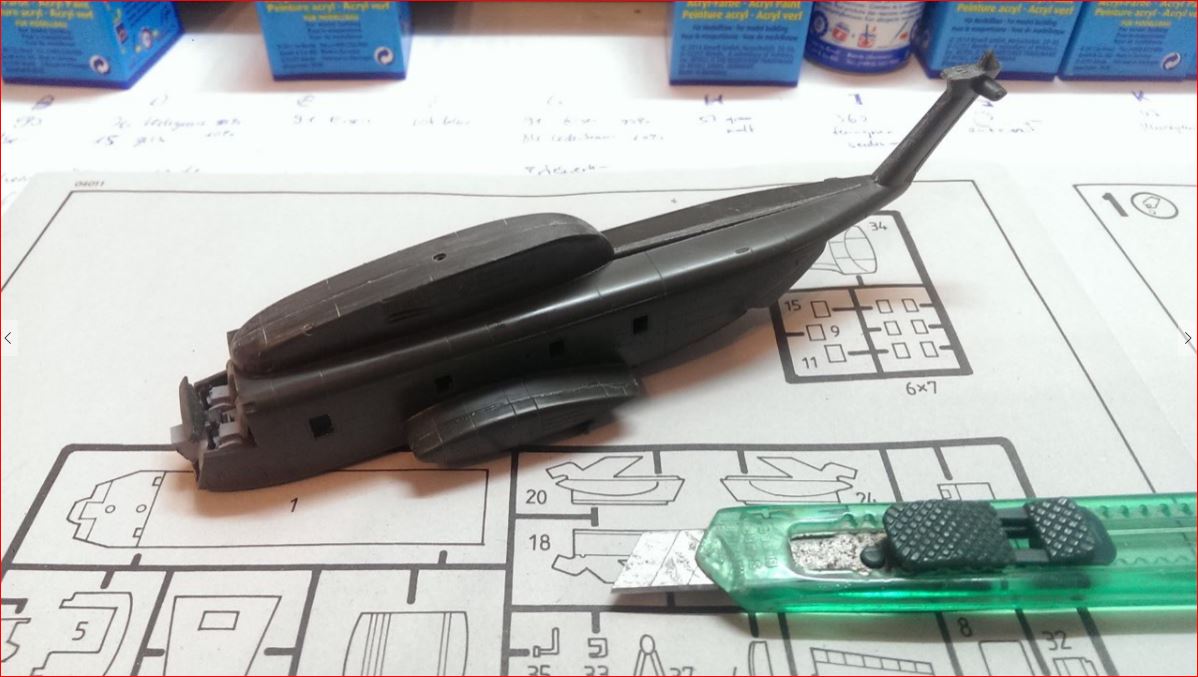

Noch nebenbei arbeite ich an der Antonov AN-225. Um die Größe zu erahnen, habe ich parallel eine CH-53 in 1/144 begonnen.

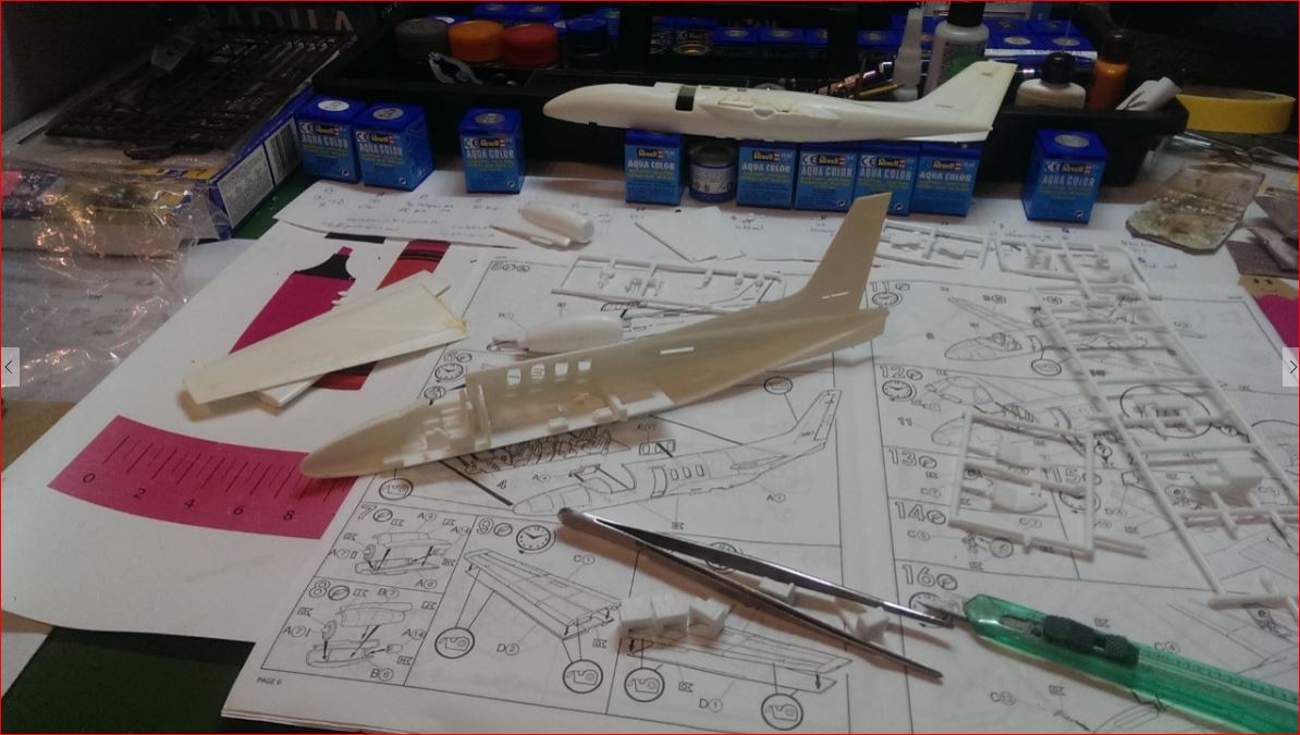

Um ein paar Baustellen weniger zu haben und auch für was "anderes" zwischendurch, nahm ich mir eine Cessna 500 Citation I (1/48 Revell) vor. Naja. Schleppt sich so. Vom Vorbesitzer begonnen, die Tragflächen abgebrochen, einige Teile schlecht verklebt. Es ist eine kleine Herausforderung. Die Celle ist mittlerweile bis auf die Cockpitscheiben fertig.
Ich mag aber solche Jets ;) Psst auch wunderbar zur 1/48er CH-53 :thumbup:

Das mit dem Lack auf der C1 sah ja echt übel aus. Umso erfreulicher, dass du das Malheur wieder hingekriegt hast :thumbup: .Ich werd mich demnächst auch endlich mal wieder meinem 1:24 Projekt widmen (Tamiya´s LaFerrari) , lag jetzt lange genug auf Halde...

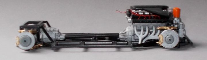

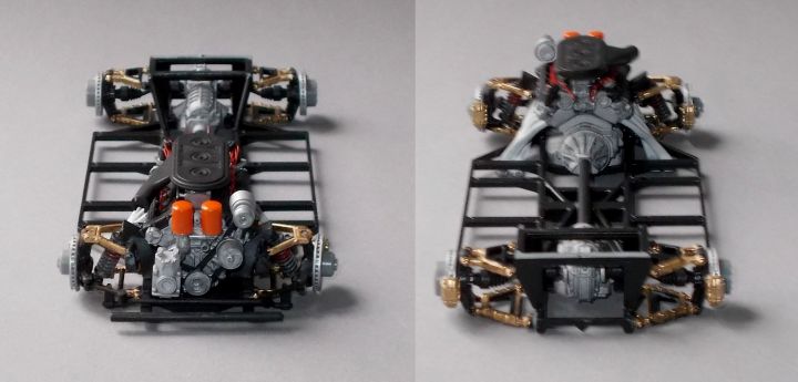

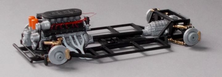

Bei meinem "Daytona" habe ich jetzt die Technik auf den Chassisrahmen montiert. Die Technik ist einfach ein ästhetisches Kunstwerk. Ich dachte, zur Arbeitserleichterung probiere ich es auch einmal mit 2K Sprühlack aus der Dose. Schwarz matt gab auch eine schöne seidenmatte Oberfläche. Leider hält die Farbe nicht so gut und platzte an einigen Stellen in größeren Flächen ab. Als ich mit der Spritzpistole nachbesserte, reichte sogar die Druckluft, um Farbpartikel abzuheben. In Zukunft also wieder mit Spritzpistole. Und die Karosserie wird vorsichtshalber grundiert.

Ja, dass sieht schon schön aus :thumbup: Saubere Arbeit.

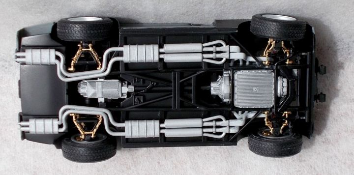

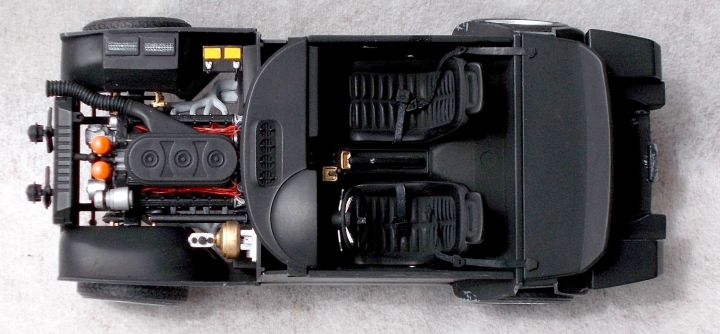

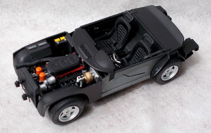

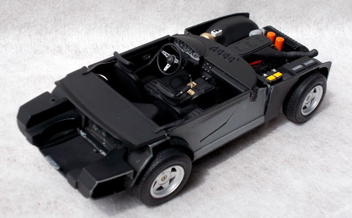

Nach den Frühjahrsarbeiten im Garten (Blumen) und der Aufbereitung der Fotos vom Oldtimertreffen war wieder etwas Zeit für den Ferrari.
Räder und Auspuffanlage sind noch nicht fest montiert.
hast ja die Räder noch fixiert... wenn du soweit bist, auf die Stellung der Vorderräder achten. Das kurveninnere Rad sollte einen Tick weiter eingeschlagen sein als das kurvenäußere. Das ist die Standardeinstellung.
Im Moment sieht das irgendwie komisch aus. Aber das weißt du sicher... ;)
Beiträge: 1958
Been thanked: 90 times
Die Vorderräder haben im Modell eine leichte V-Stellung mit der Spitze nach vorne. Wenn, wie von dir angeführt, das innere Rad nur leicht eingeschlagen ist, müsste das äußere also noch geradeaus laufen? Dann müsste ich die Spurstange ein wenig verlängern, so dass die Räder in Geradeausstellung beide leicht nach außen weisen.
Richtig?
Beiträge: 5766
Has thanked: 188 times
Been thanked: 67 times
Ich glaube am Modell ist das so minimal, dass man darauf verzichten kann.
Supersauberes Chassis. Gefällt mir.
Zur Radstellung noch schnell.
Bei frontangetriebenen Fahrzeugen wird in der Regel eine leichte Nachspur (vor der Radmitte mehr als hinter der Radmitte \--/) eingestellt. Durch die Antriebskräfte "ziehen" sie sich gerade. Man darf da aber nicht zu viel erwarten. Es sind nach meinem Wissen maximal 5°, die Tendenz aber eher Richtung 0°-1°.
Bei heckangetriebenen Fahrzeugen wird Vorspur ( /--\ ) eingestellt. Durch den Schub von hinten werden die Räder quasi zusammen gedrückt. Wieviel Grad da genommen wird, weiß ich nicht mehr. Hatte und habe meist mit Frontantrieb zu tun.
Bei allradangetriebenen Fahrzeugen zucke ich mit den Schultern. Weiß ich nicht.
Das Ding mit den Kurzen. Ja, das kurveninnere Rad schlägt mehr ein als das Kurvenäußere. Das kurveninnerer Rad muss einen kleineren Radius bewerkstelligen als das Äußere. Dazu ist aber die Lenkkonstruktion am Kfz ausgelegt. Durch eine einfache Spurstange (wie am Modell) ist das eigentlich nicht durchführbar. Im Original bilden die erforderlichen Achsteile ein Trapez.
Bitte googlen, wer es genau wissen möchte. Das blieb nur so hängen von meiner Kfz-Meisterausbildung 8-)
naja, auf dem Bild von unten sieht's im Moment so aus als wäre das rechte Rad eingeschlagen und das linke läuft gerade aus...

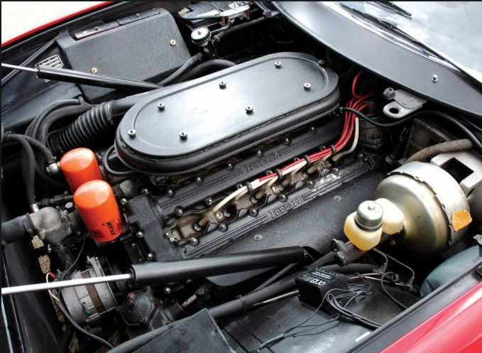

Noch zwei kleine Tipps: Eine Verkabelung für die Batterie und ein Schlauch zum Kühler wären nicht verkehrt.
Beiträge: 1958
Danke für die Anregungen.
- Die Spurstange wird noch um ca. 2 mm verlängert, damit die Räder zumindest parallel stehen.
- Die Batterie ist verkabelt. Ich habe die Kabel nach unten geführt, weil ich nicht wusste, wo die anderen Enden angeschlossen werden.
- Kühler und Motor haben eine Verbindung zwischen den Ölfiltern. Ich weiß nicht, ob da noch ein weiterer Schlauch ist (?).

Das Massekabel (schwarz oder metallisch) wird am Fahrzeugrahmen befestigt -> Masse
Das Pluskabel (rot in der Regel) geht zum Anlasser direkt. Nicht auf "ein kleines Kästchen" darauf. Das ist der Magnetschalter, der den vollen Strom beim Anlassen auf den Startermotor bringt. Einen Abzweig meistens im Bereich des Anlassers geht dann zur Hauptsicherung um das Kfz mit Spannung zu versorgen.
Welche Schläuche der Ferrari noch hat, bin ich überfragt (hat er einen Getriebeölkühler?)

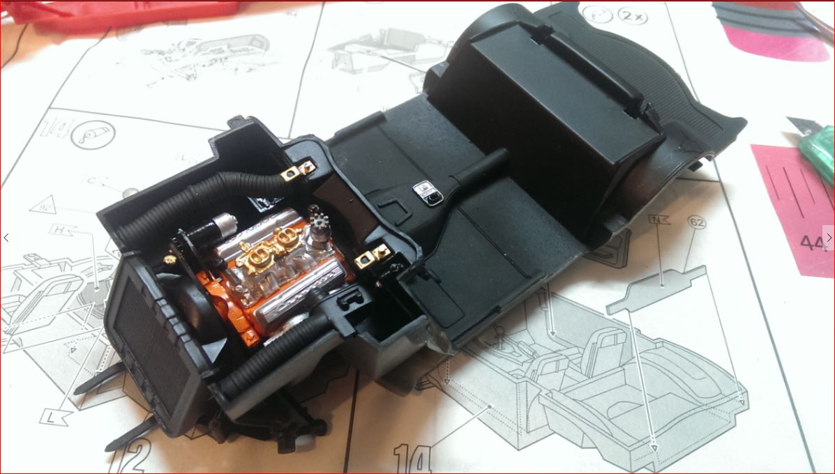

Da geht's relativ aufgeräumt zu. Kann man eigentlich schon so lassen …
