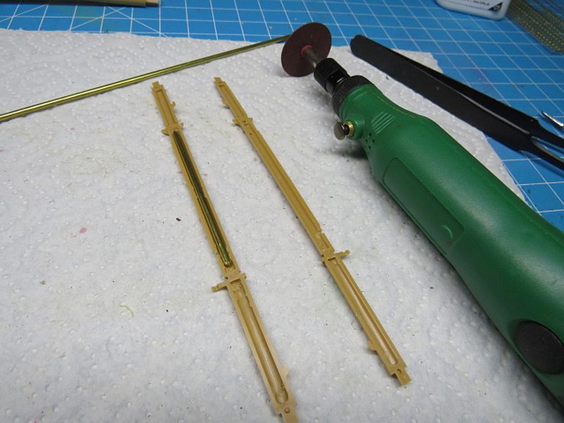

Wie immer lege ich in die Hohlräume der Masten Messingstäbe ein, um das Ganze zu stabilisieren. Macht sich später beim Takeln positiv bemerkbar:

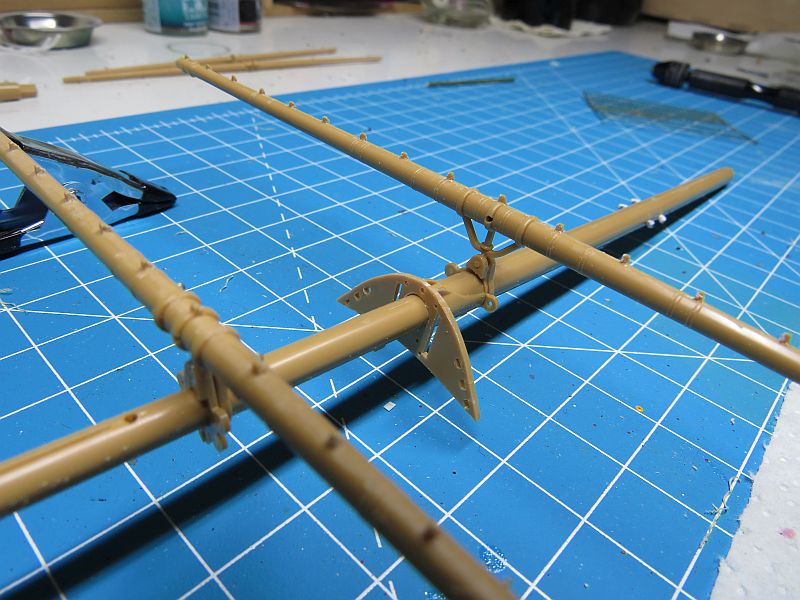

Trotzdem bin ich mit meinen Masten etwas weiter gekommen. Der Bau geht langsam voran, da etliche Formen-Trennnähte an den Rahen verschliffen werden müssen. Jeder der drei Hauptmasten besteht aus etwa 20 Plastikteilen, was alleine schon etwas Arbeit bedeutet. Hinzu kommen dann noch etwa 70 Rollen und Blöcke, die daran befestigt werden müssen.
Da die Klebepunkte der Rahen an den Masten sehr filigran sind, lassen ich jede Klebestelle mindestens einen Tag lang trocknen, um die Stabilität zu gewährleisten:

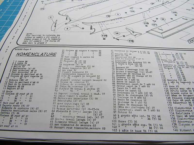

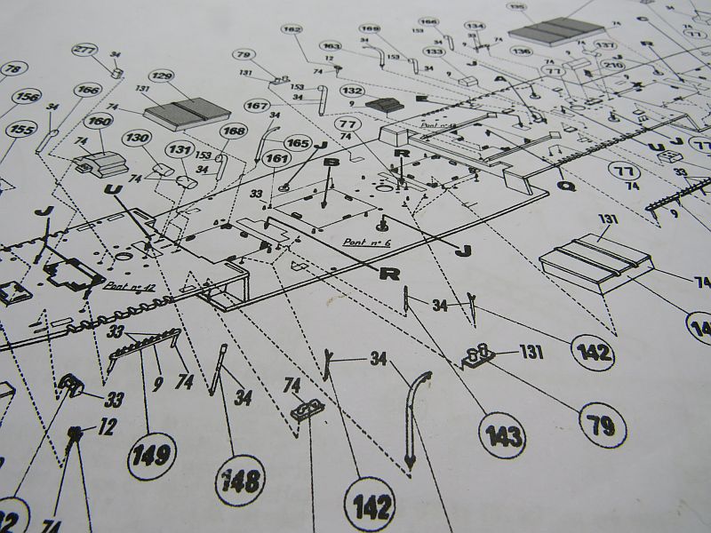

Die Masten sind nun endlich alle zusammengeklebt, grundiert und lackiert. Während die gründlich durchtrocknen mache ich mich daran, alle Gießäste durchzusehen und evtl. vergessene Teile an Rumpf und Deck anzubringen. Das Ganze wird durch die fürchterliche Bauanleitung nicht gerade einfacher. Da ich nicht weiß ob wirklich alle Teile benötigt werden, muß ich wohl alle bereits verbauten Teile in der Anleitung suchen und durchstreichen. Nur so kann ich feststellen, ob noch irgendwas fehlt :roll: . Das Problem dabei ist, daß der Bausatz einmal als "PASSAT" und einmal als "PAMIR" verkauft wurde. Bei dem einen Schiff werden Bauteile benötigt, die beim anderen nicht gebraucht werden. Da aber keine Übersicht der Gießäste vorliegt, kann man nur durch Suchen herausfinden ob ein Teil gebraucht wird oder nicht.
So sieht die Bauanleitung aus:
Die Großbuchstaben bezeichnen Baugruppen, die anhand gesonderter Bauschritte vorzubereiten sind. Die Ziffern mit Kreis drumrum sind die Bauteilnummern, die ohne Kreis die Farbangaben.
Anhand dieser Liste muß man dann den Gießast ermitteln, an dem sich das Bauteil befindet:
Also doch ganz lustig, oder ?

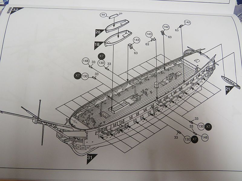

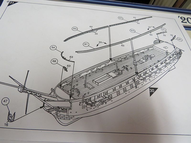

Naja, die können aber auch anders; hier mal ein Beispiel aus der Anleitung der "BELLE POULE":
Ich nehme an, bei der PASSAT war ein Ingenieur am Werk und bei der BELLE POULE ein Modellbauer ...
Es grüßt der Dietmar
IngoM
Beiträge: 729
Wohnort: Lingen
Been thanked: 119 times
Die Pläne von Heller sind schon äußerst chaotisch. Nach fast 2 Jahren mit der Victory bekomme ich ganz allmählich den Durchblick, wie was gemeint sein könnte. Modellbauer haben de. Plan jedenfalls nicht entworfen. Deiner sieht ähnlich aus. Gruß Ingo
