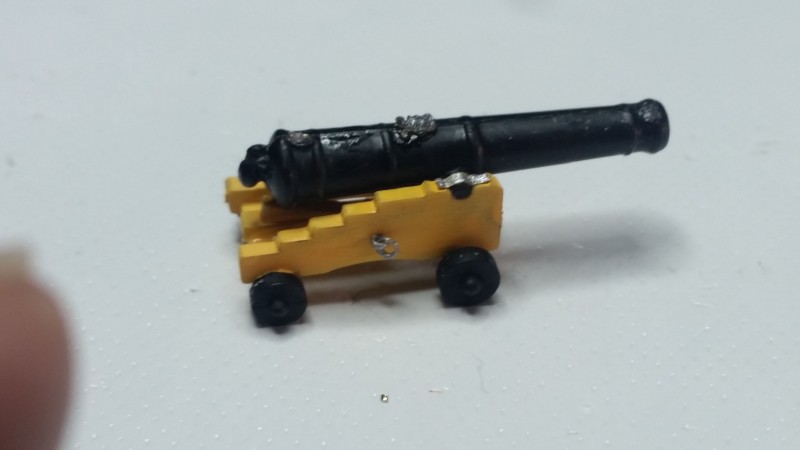

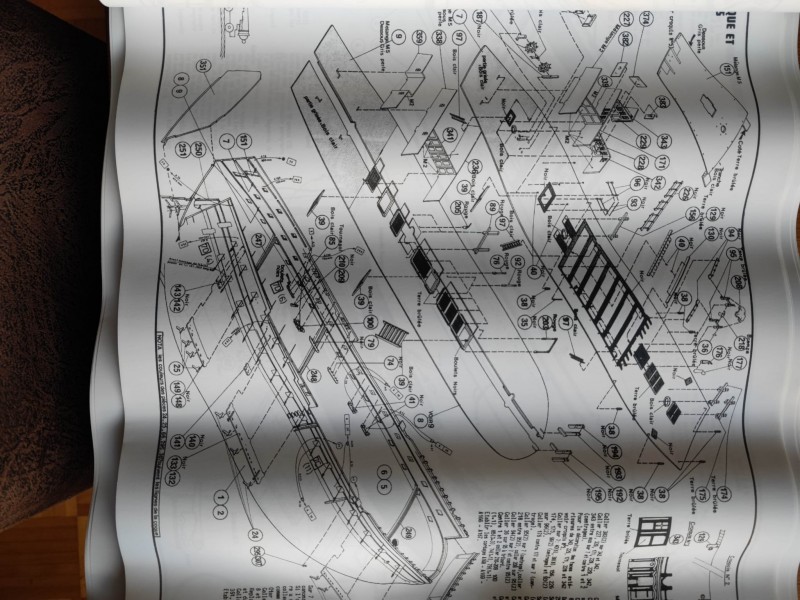

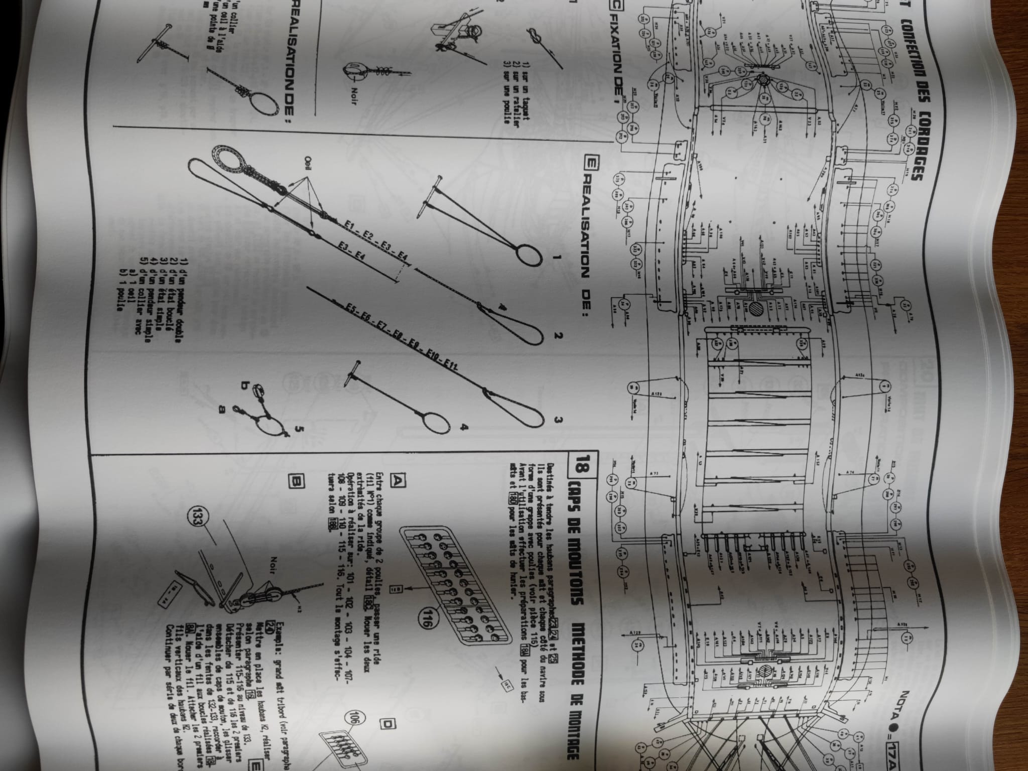

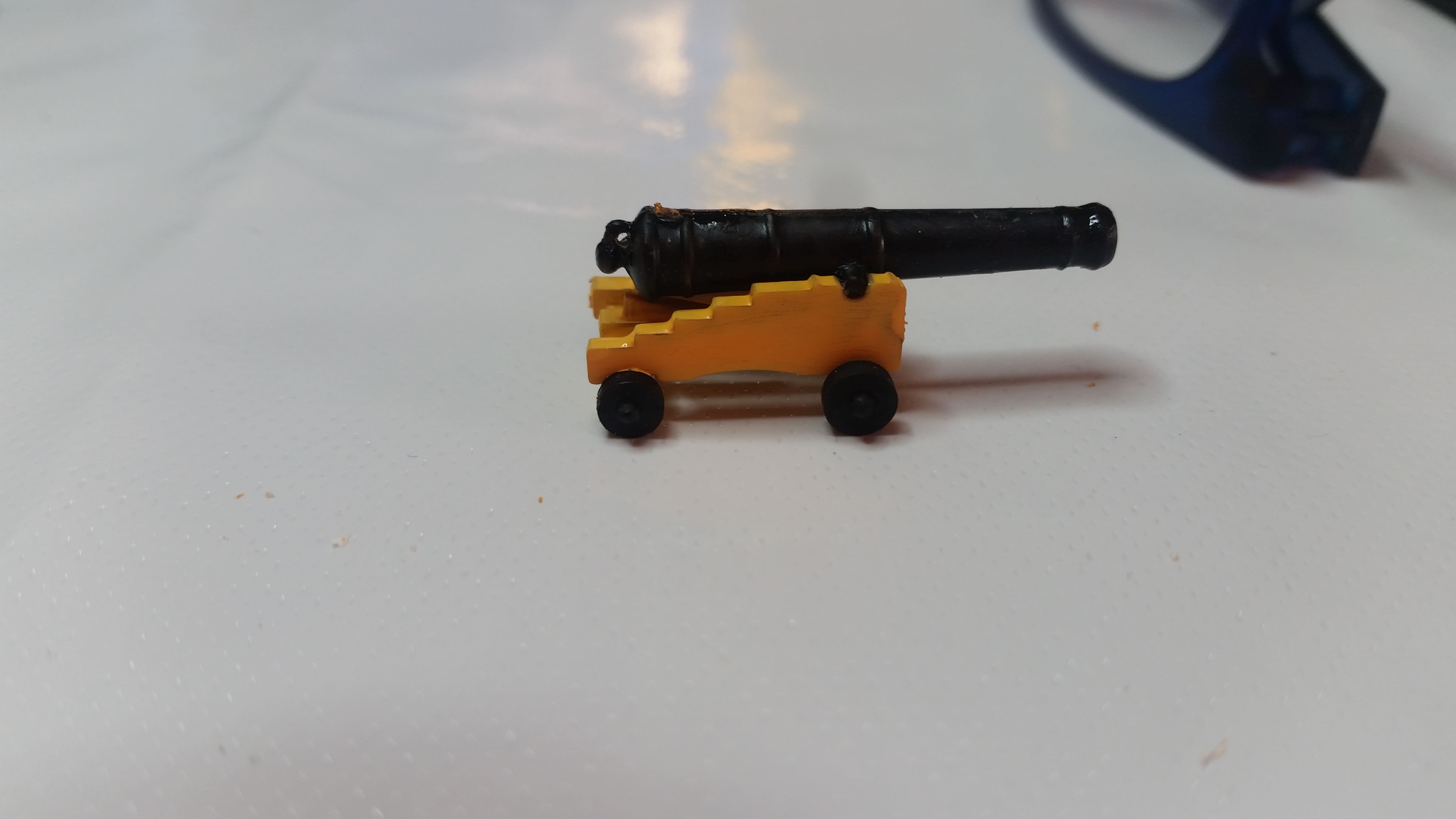

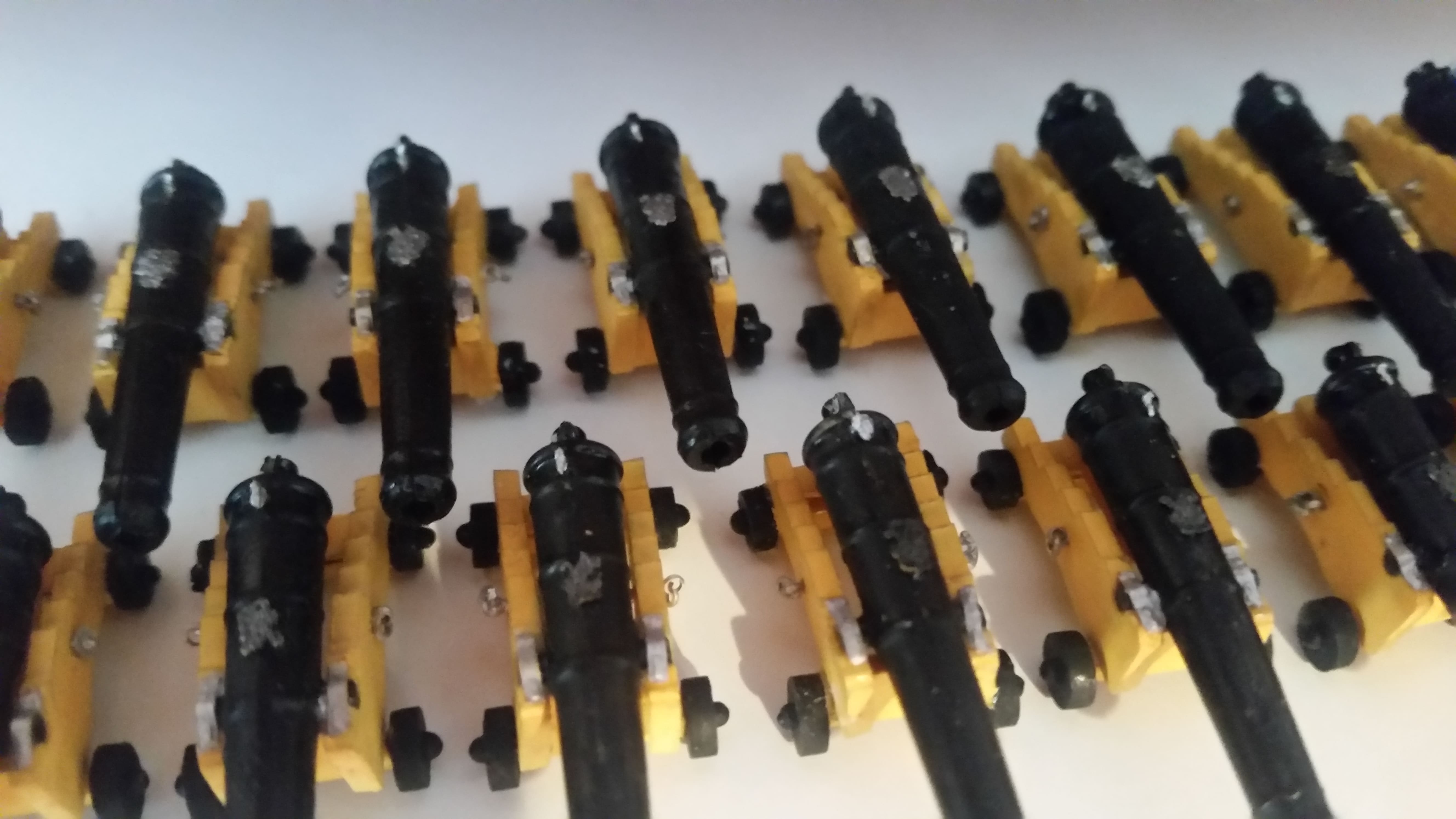

Die Anleitung ist teils deutsch, teils französisch. Aber alleine durch die Größe kann mal mehr erkennen.

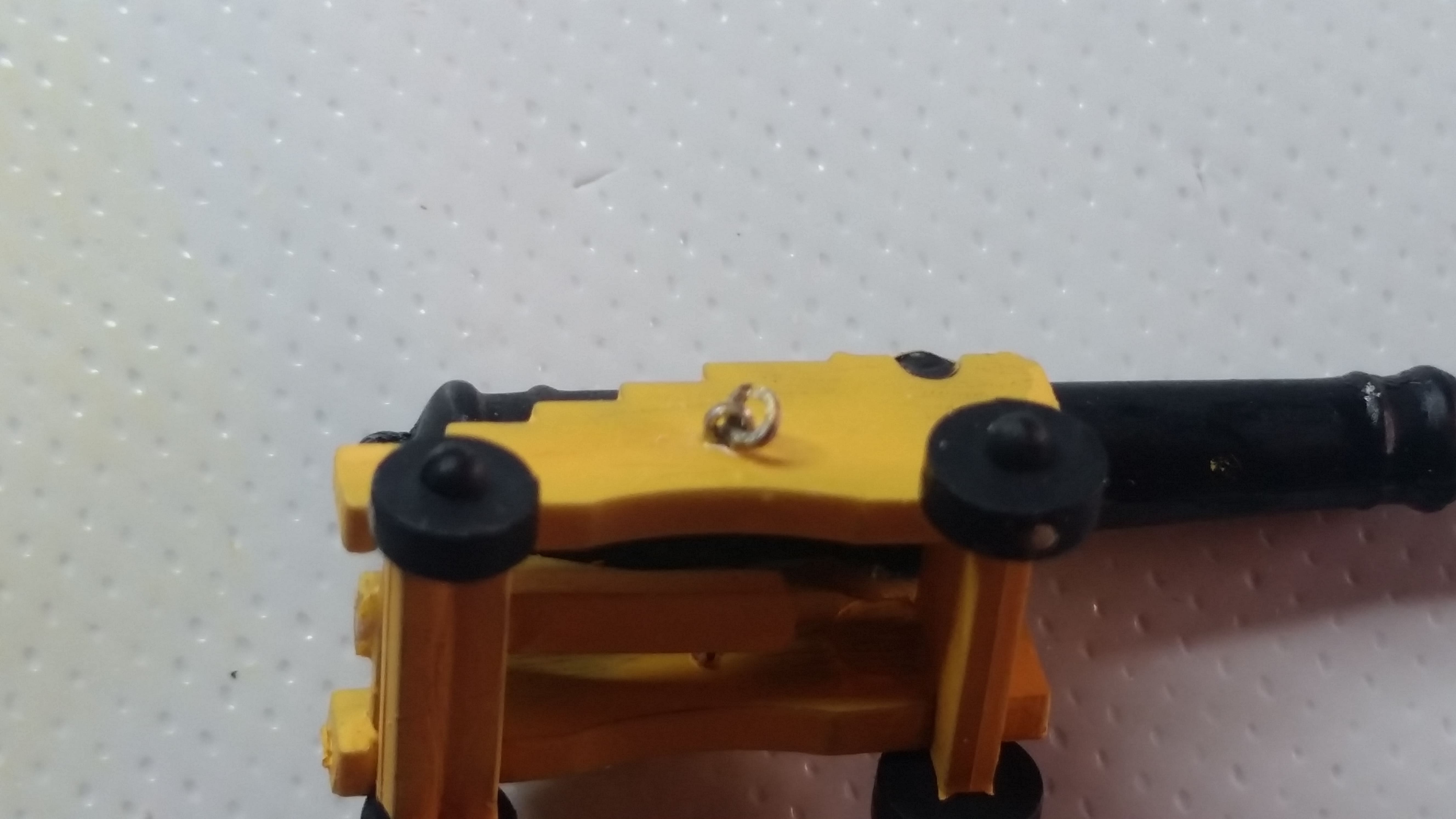

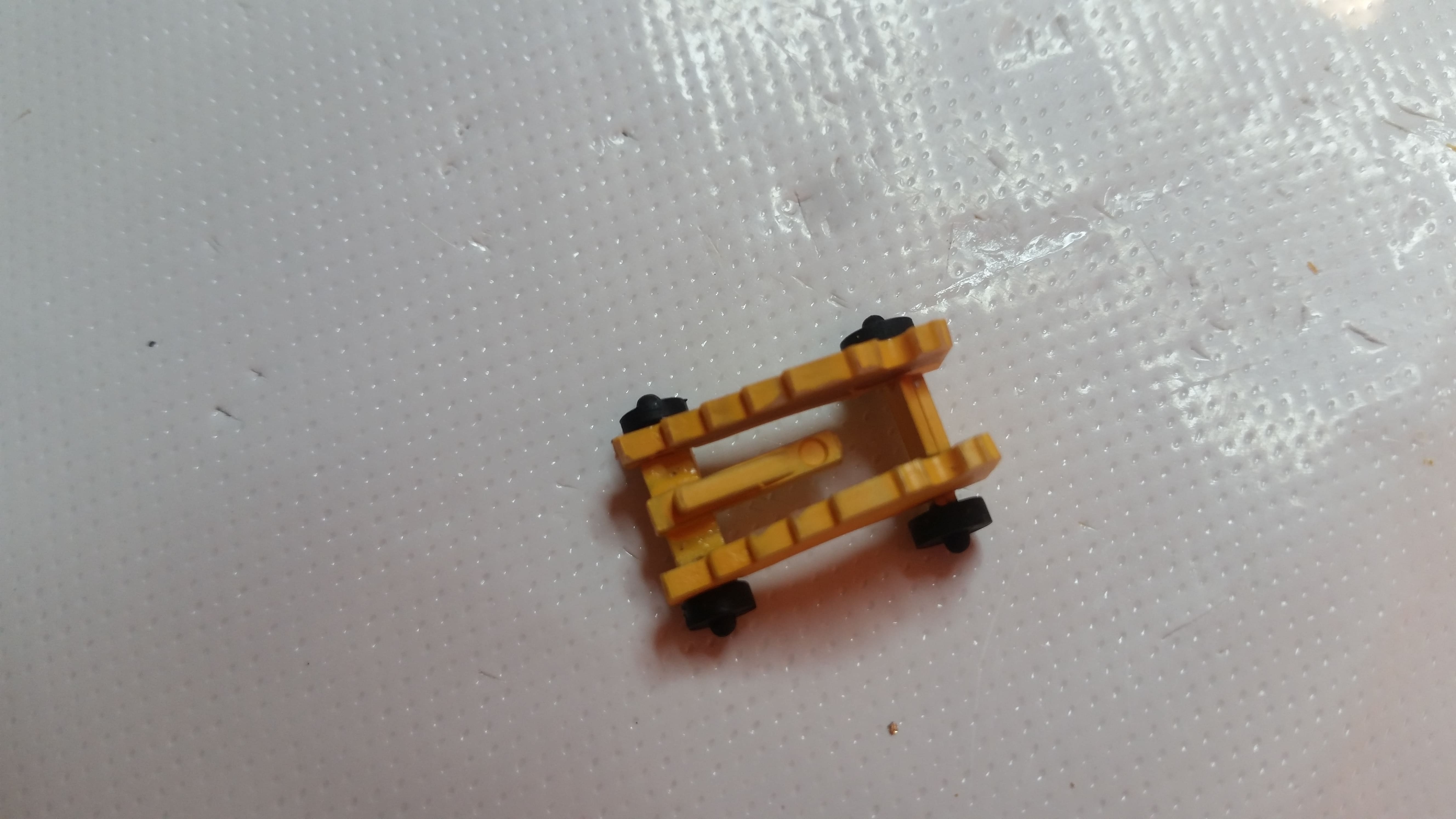

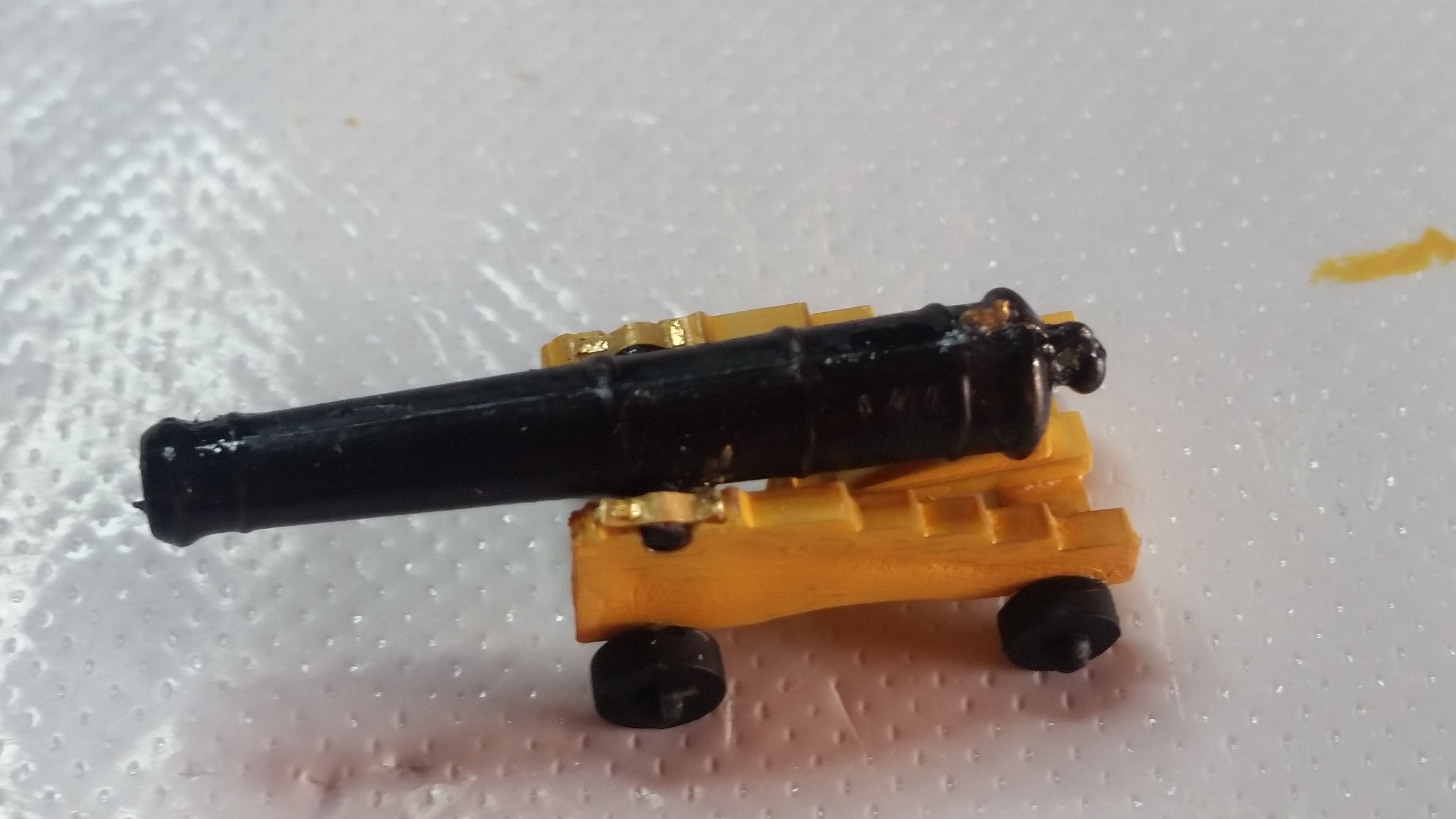

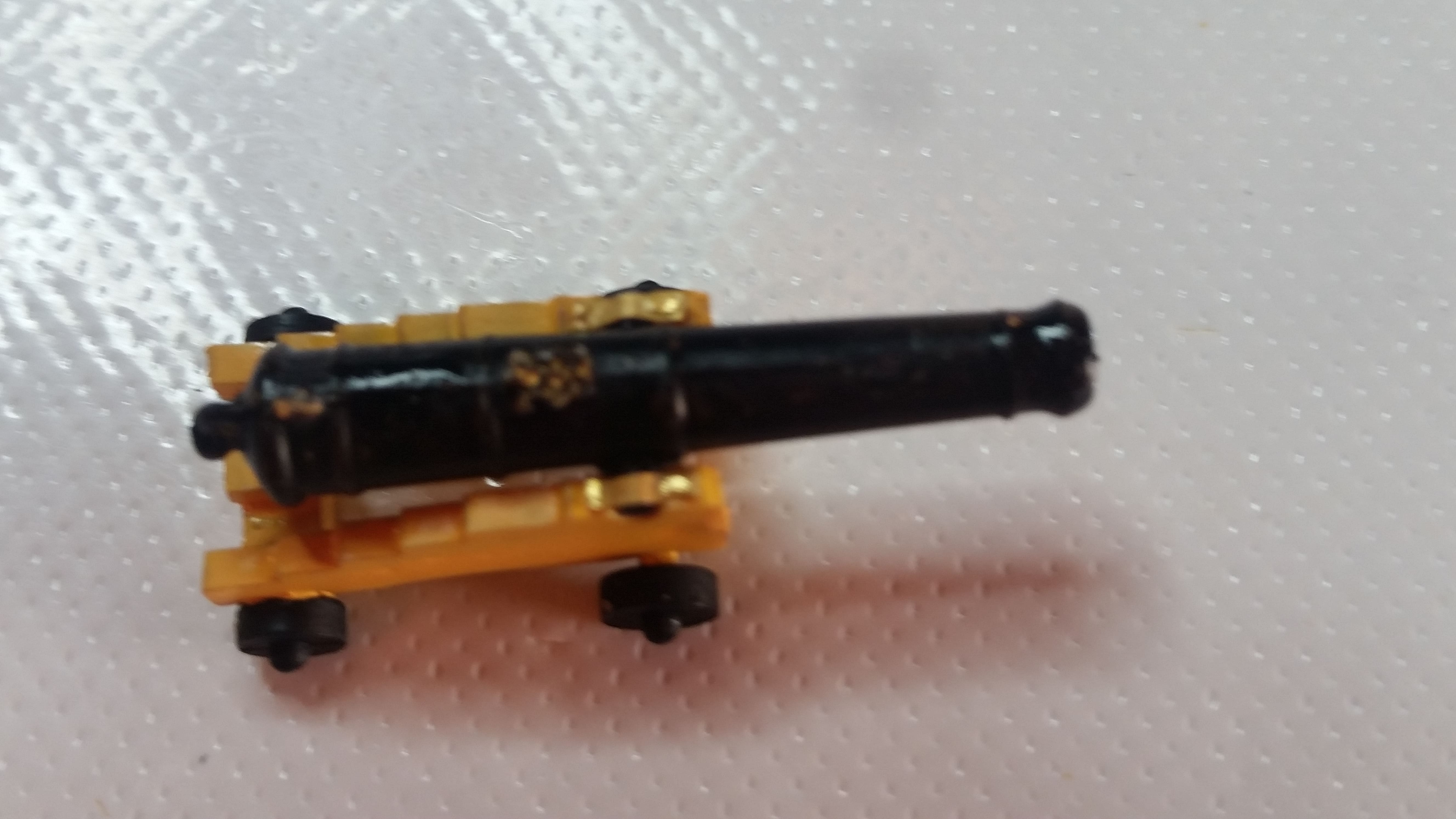

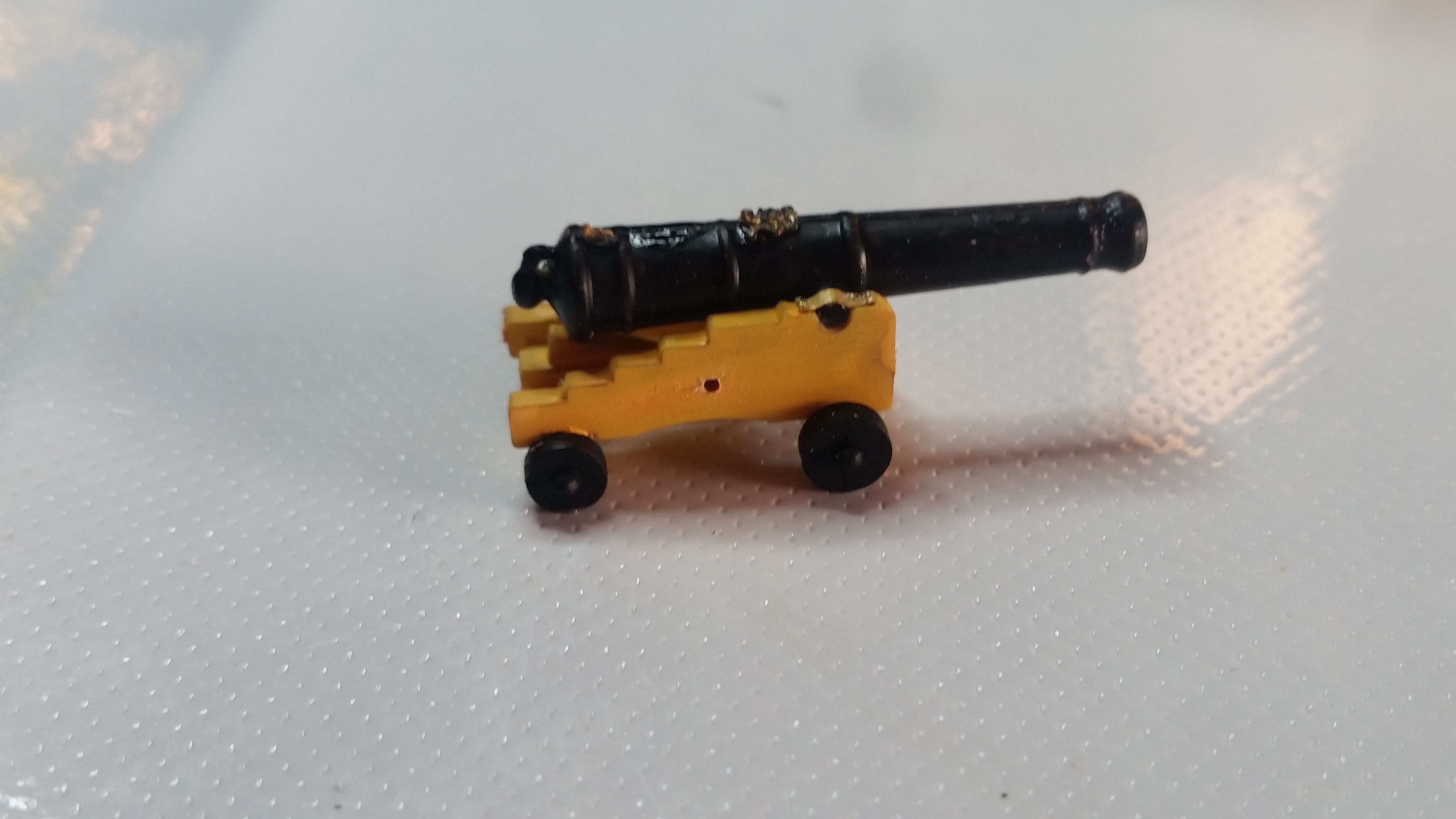

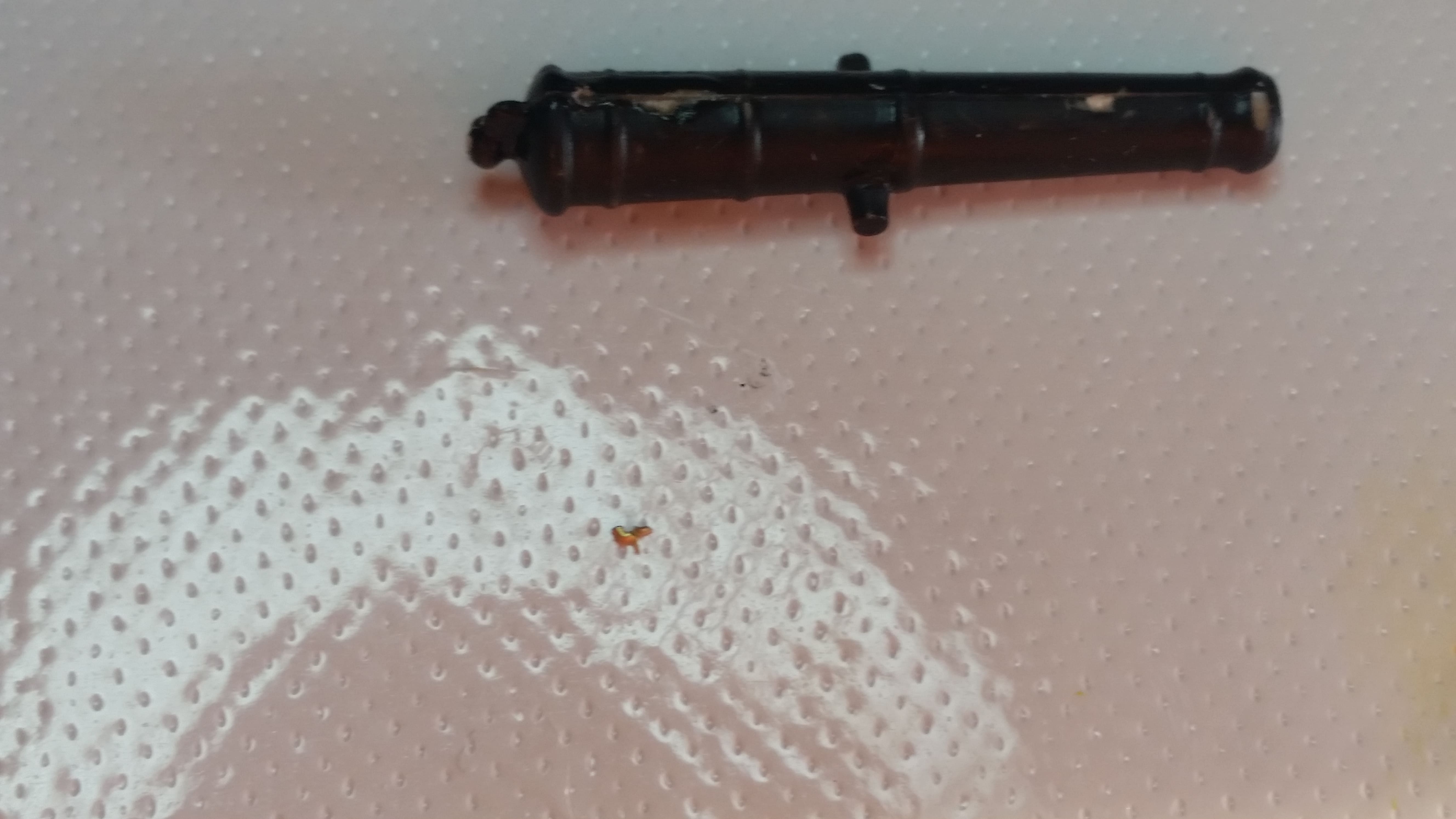

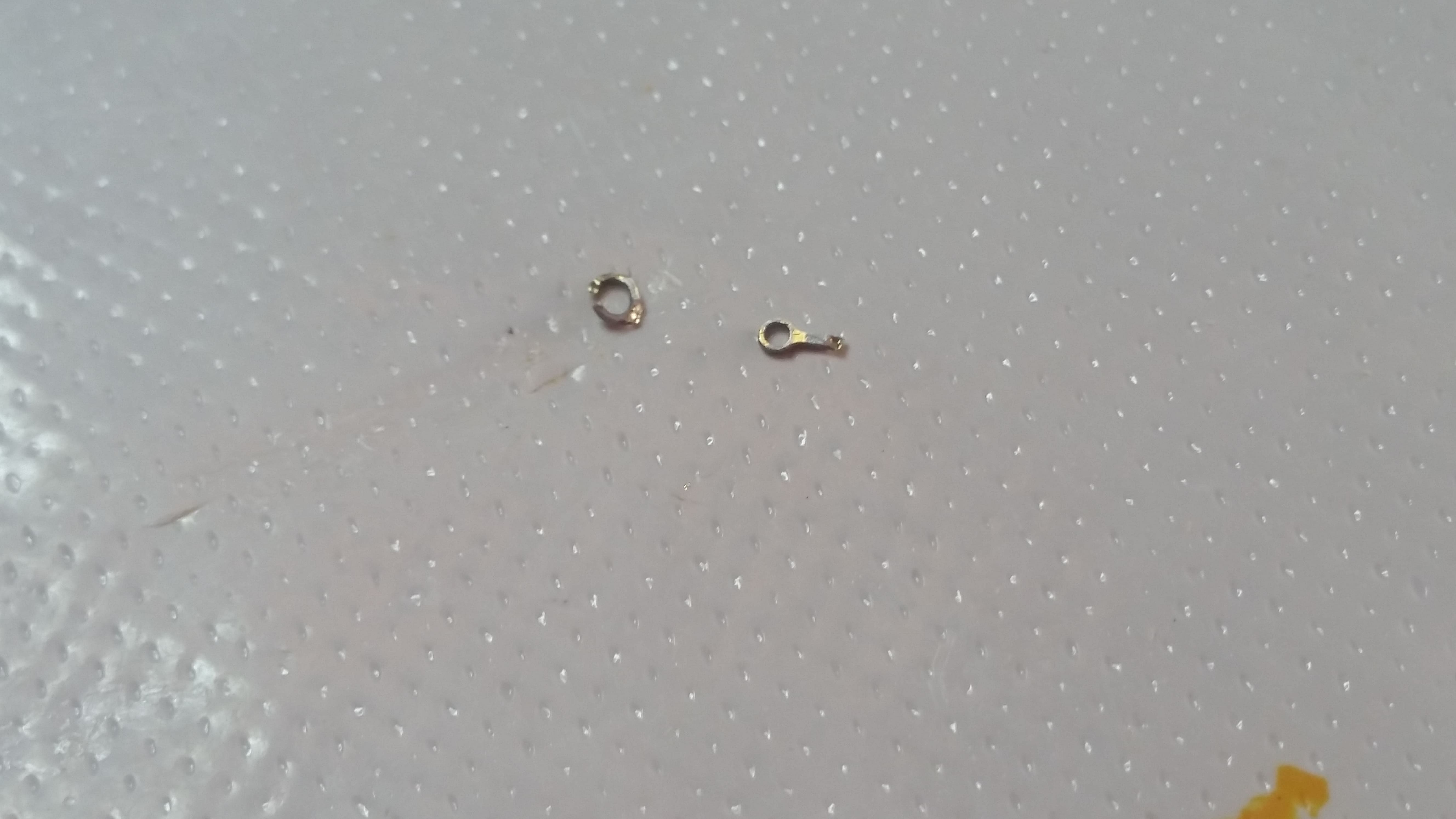

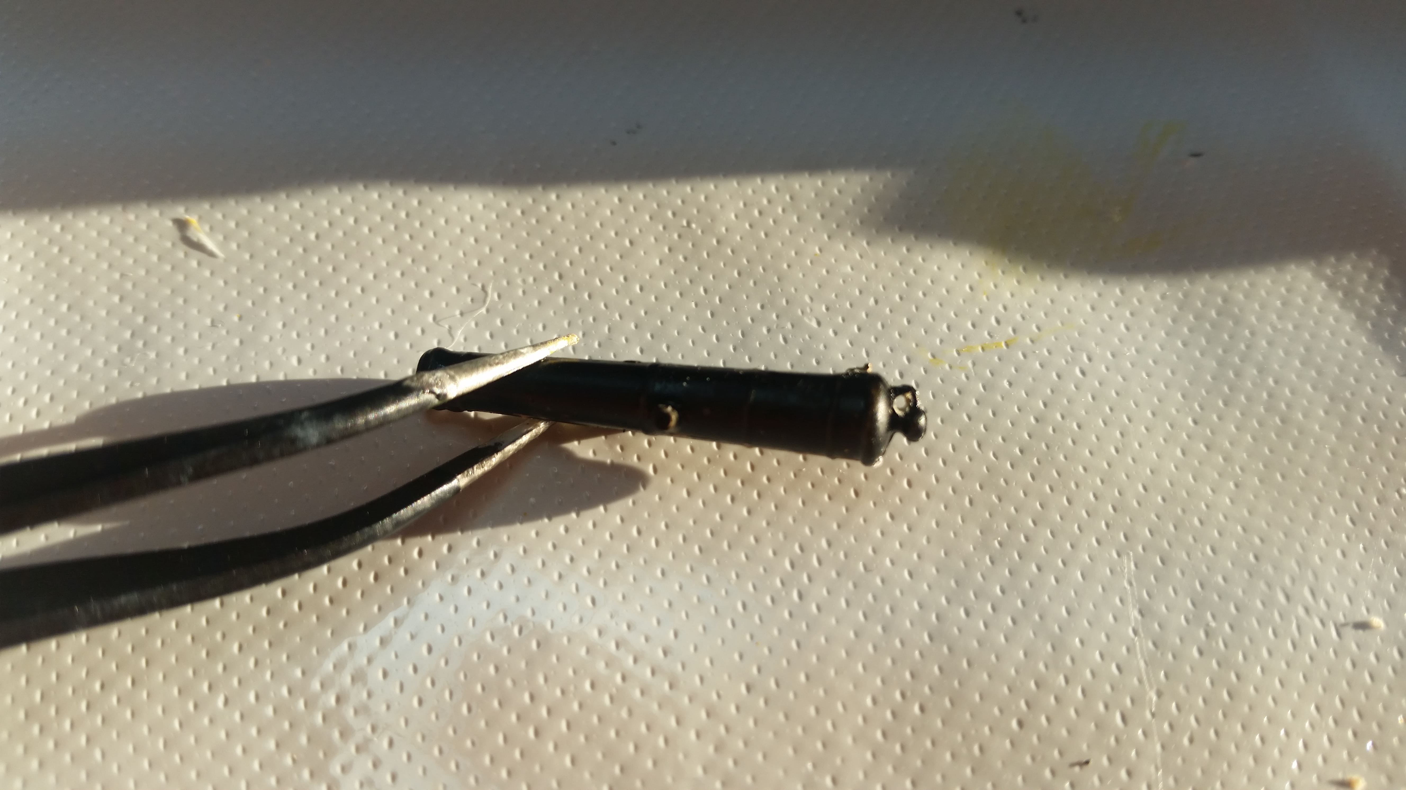

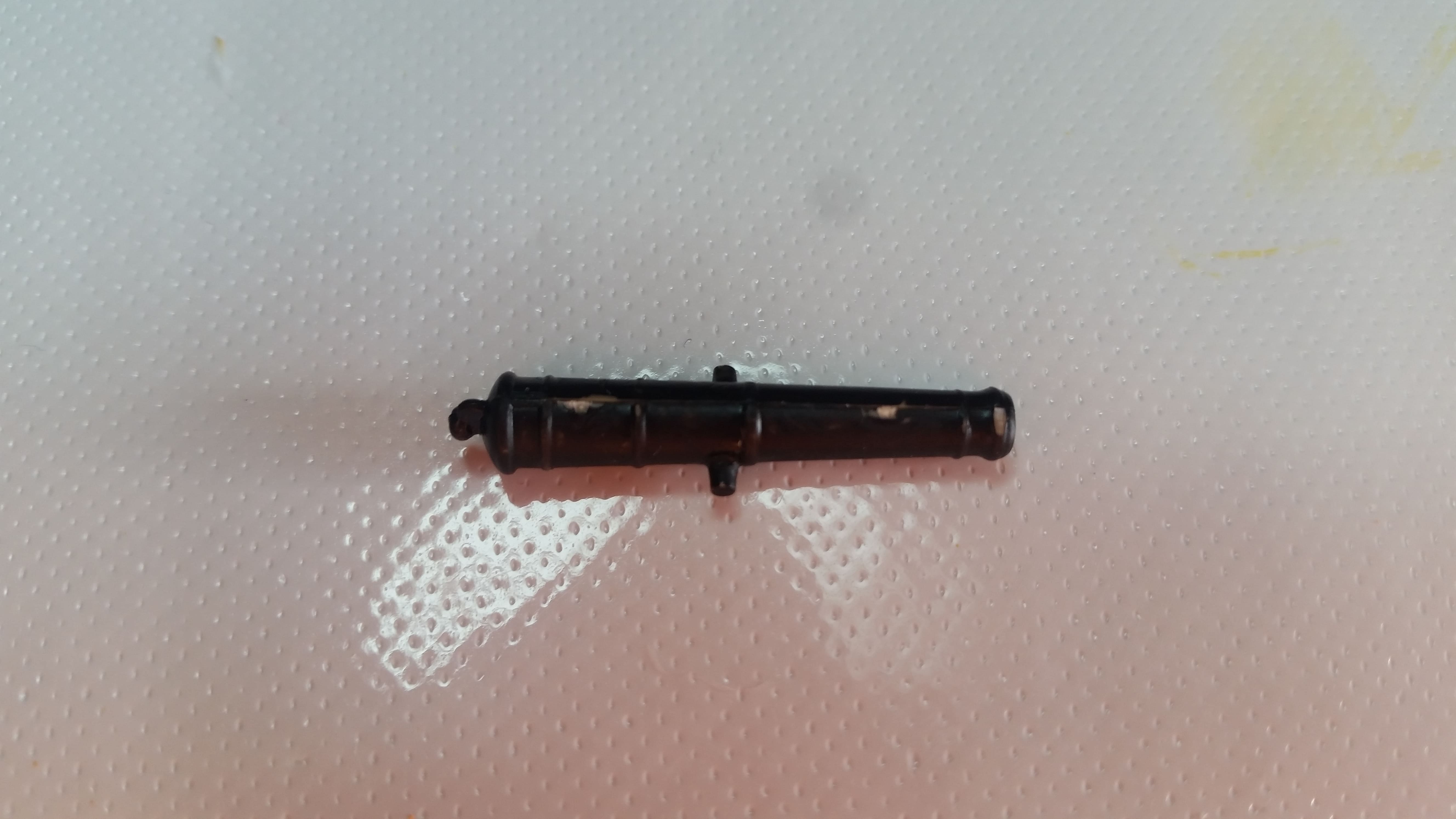

Hier der Aufbau einer 32 Pfund Kanone des unteren Decks....30 Stück. Das kleine Teil (der Zünder,Zündschloß) muß oben auf den Kanonenkörper.Dazu ein kleines Löchlein oben in den Körper des Rohres gepiekst. Dann ein kleines Loch ins Pomelion gebohrt (0,5mm) den Wagen aufgebaut und bemalt (5 Teile) Die Kanone in die Führung eingesetzt. Die Flappen für die Halterung der Kanone sind angebracht (Ätzteile) Das Monogram oben auf dem Rohr. Zwei kleine Löcher für die Augbolzen mit Ring. Augbolzen und Ring Beide zusammengefügt (eingefädelt) und angebracht. Dann die Ätzteile noch bemalen und fertig ist das Geschütz.
Ich beschreibe das deshalb so ausführlich, weil jetzt 30 Stück davon gebaut werden und es eine Weile dauert bis ich mich mit der Victory wieder melde. Gruß Ingo

Das sind eigentlich so arbeiten, die ich mag. Schön meditativ und mit jedem Stück geht es leichter von der Hand
Aber Wahnsinn wie viel Arbeit in dem kleinen Stück steckt...
Diese Feinarbeiten mag ich. Allerdings ist es schon nervig wenn nach dem 30.ten Versuch das Zündschloß immer noch nicht da sitzt, wo es hinsoll. Einmal klappt es beim ersten Mal, dann dauert es fast 20 Minuten bis ich das Teil richtig plaziert habe. Auch die Augbolzen mit den Ringen haben sind nicht so einfach. Deshalb mache ich hintereinander auch höchstens 2 Geschütze. Gruß Ingo

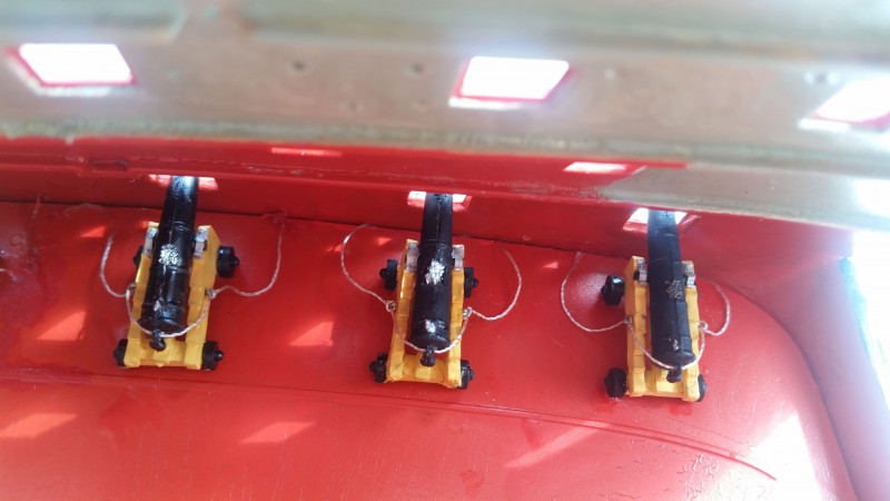

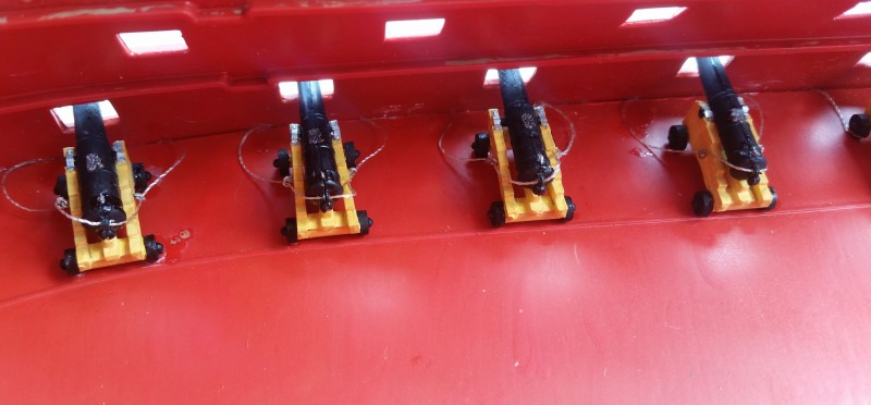

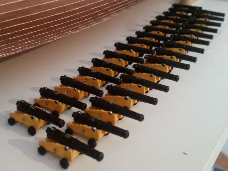

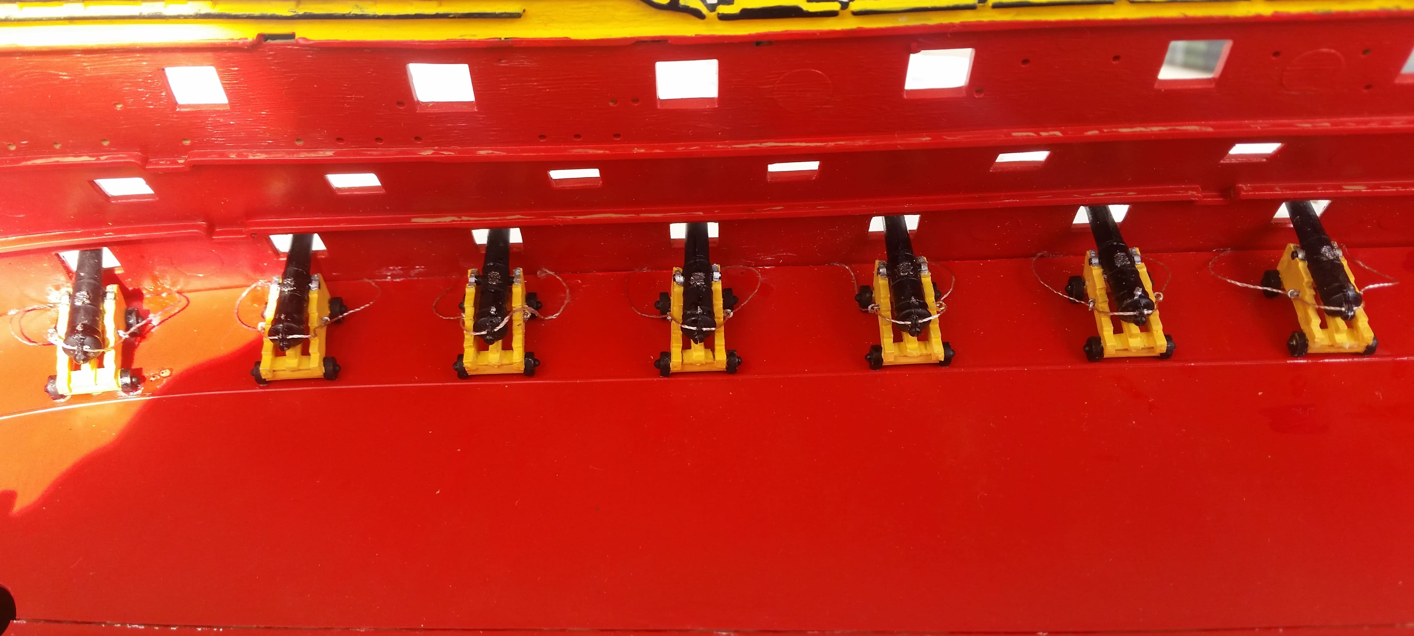

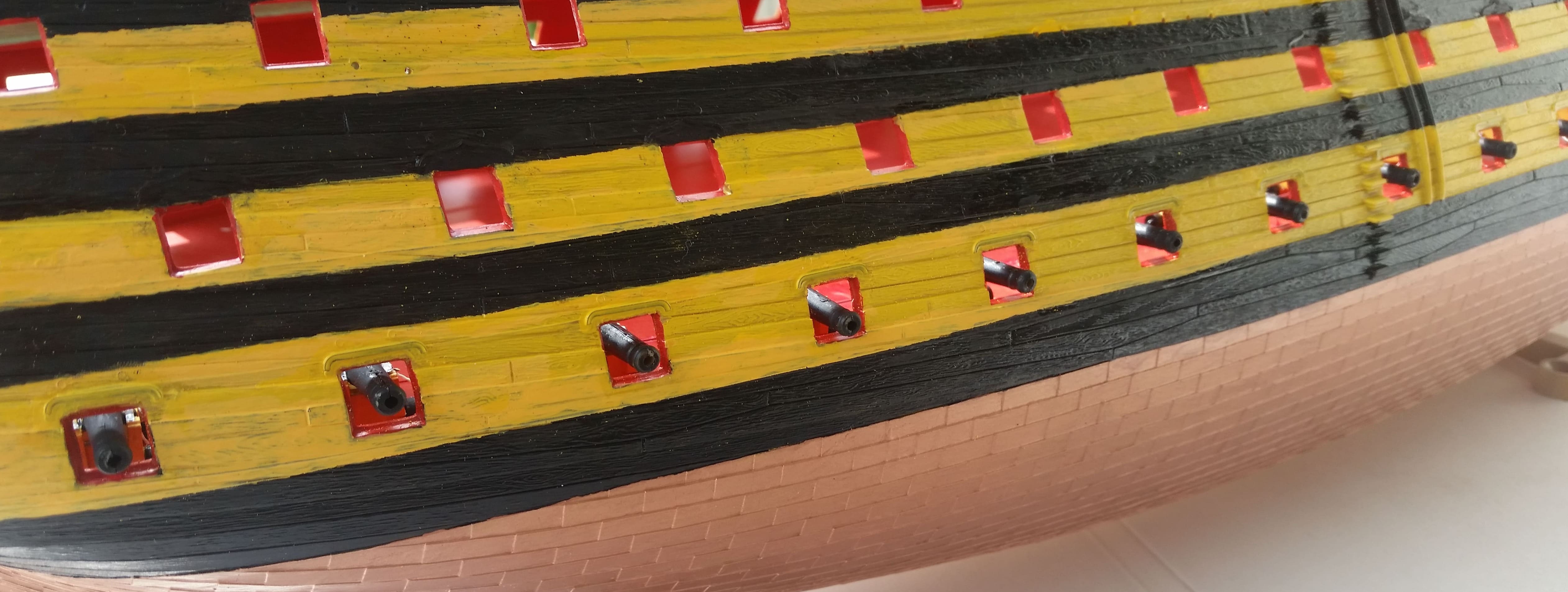

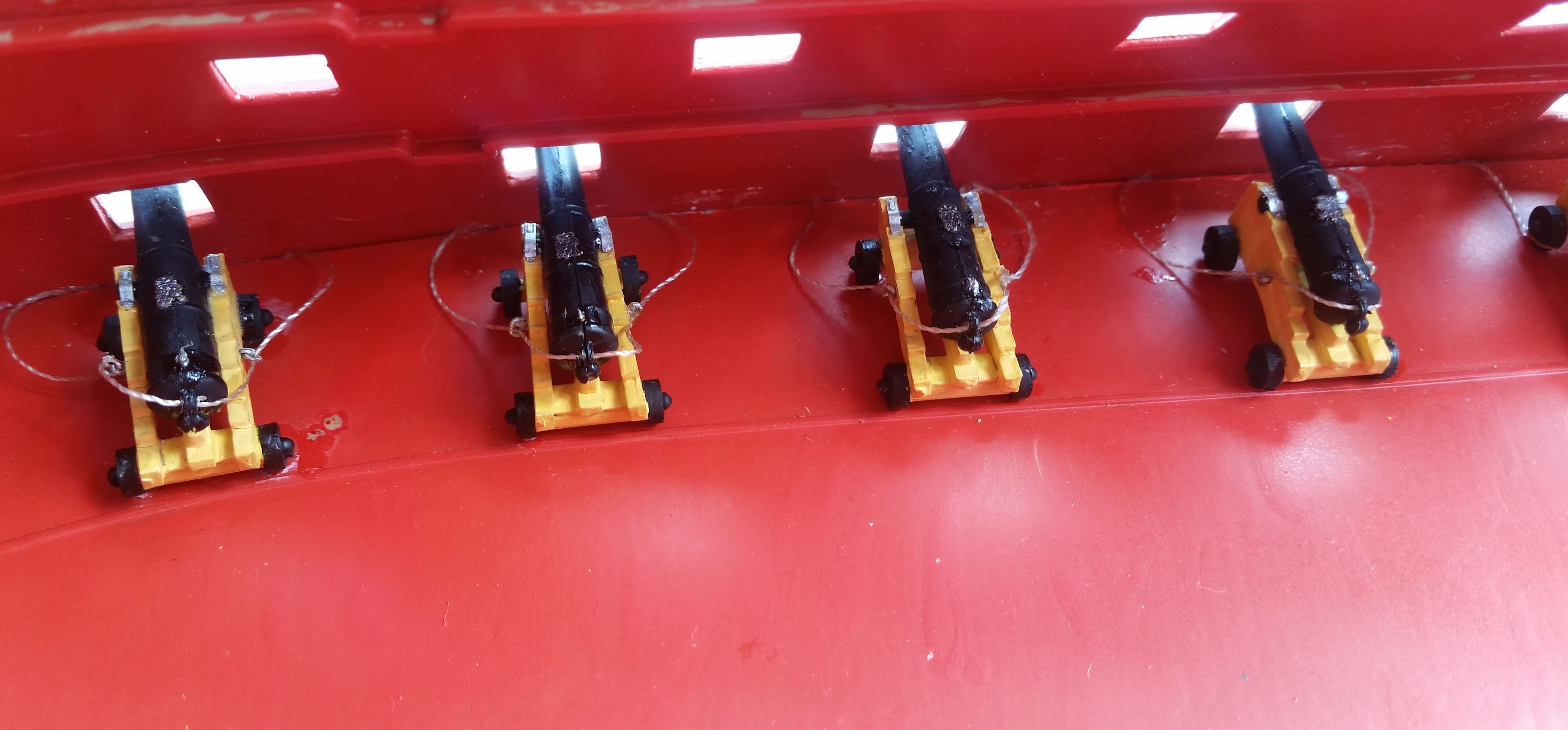

Die ersten 30 Geschütze, die 32 Pfund Kanonen, sind fertig. Jetzt kommen nochmal 30 Geschütze mit 24 Pfund. Die sind genauso aufgebaut wie die 32 Pfund Kanonen und kommen dann auf das Deck über dem untersten Deck. Nach und nach werde ich die Bewaffnung auf dem Unterdeck plazieren und auch mit Brooktau versehen. (Das wird auch nicht einfach aber sonst lohnt ja der ganze Aufwand nicht
) Gruß Ingo

Mein Gott wenn man da die Breitseite bedenkt.

Du hast dir die Mühe mit den Tauen an den Kanonen gemacht, aber sieht man die später überhaupt noch?
