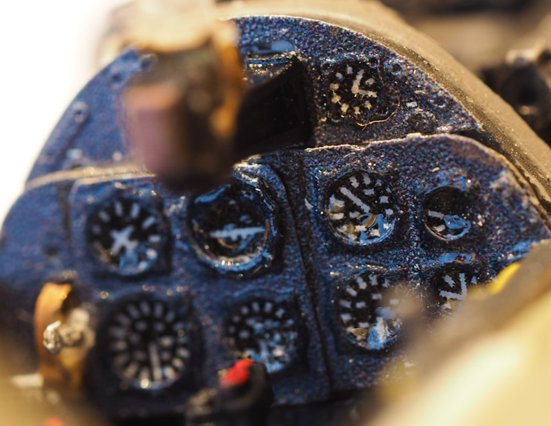

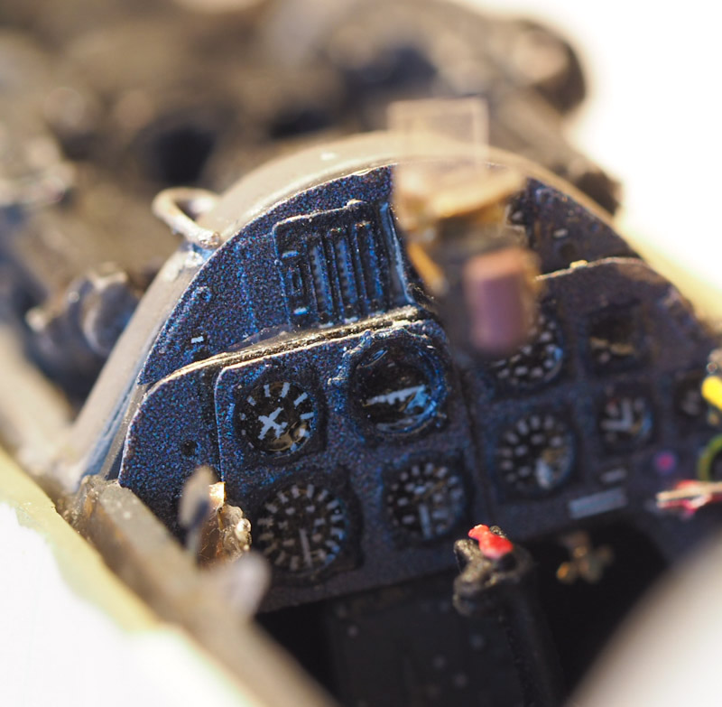

Nochmal ein Bild vom Cockpit, etwas sorgfältiger ausgeleuchtet:
Bluescreen
Beiträge: 379

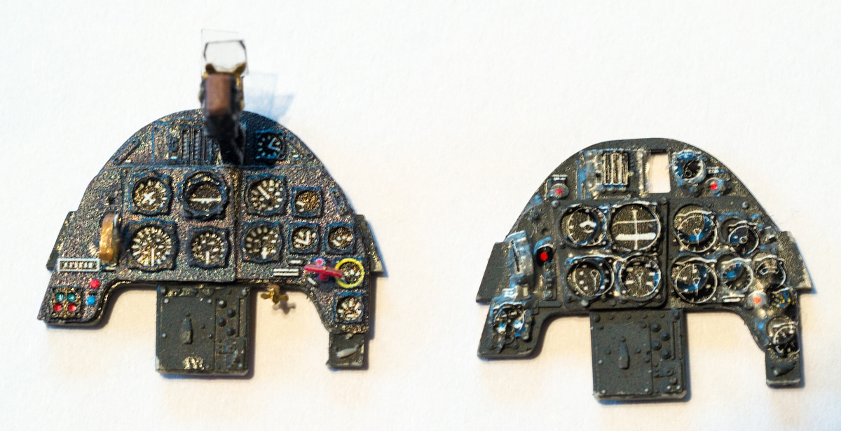

Es gibt von Eduard für die Bf 109 noch nicht solch schöne Ätzteile mit "Glas".
Deshalb wollte ich die Instrumententafel eigentlich mit Decals machen. Habe das sogar in mehrere Teile zerschnitten, einzeln aufgebracht, Weichmacher und nochmal sorgfältig ausgerichtet. Zum Schluss noch einmal beherzt angedrückt und zum Trocknen zur Seite gelegt :roll:
Naja, gibt's halt doch PE...

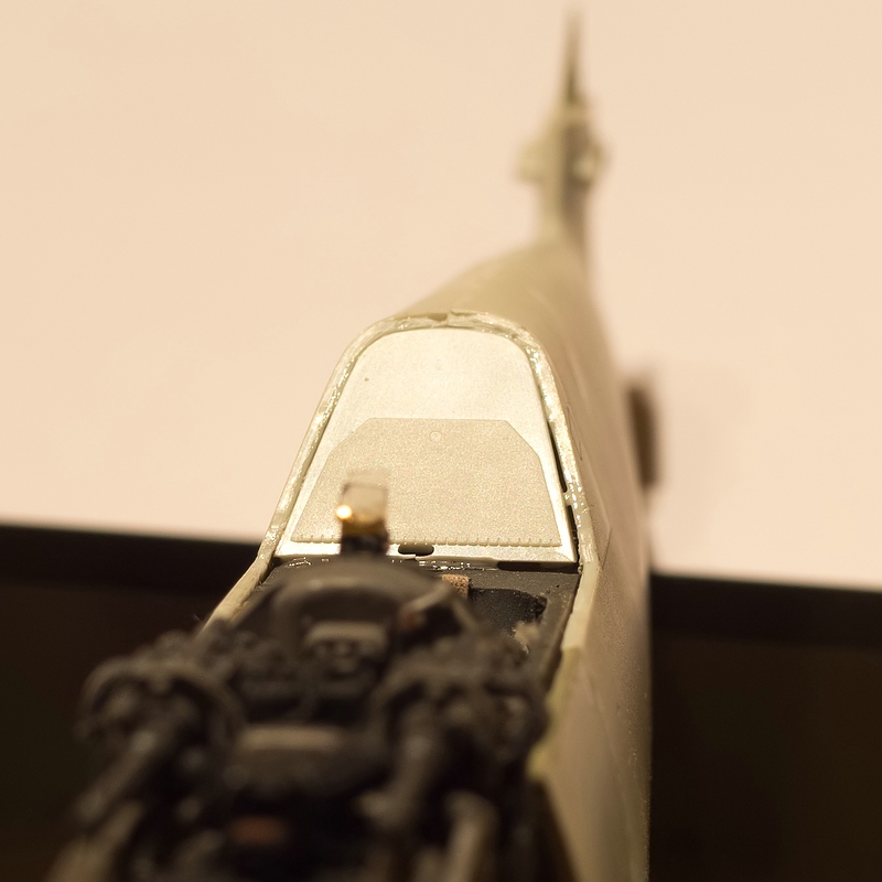

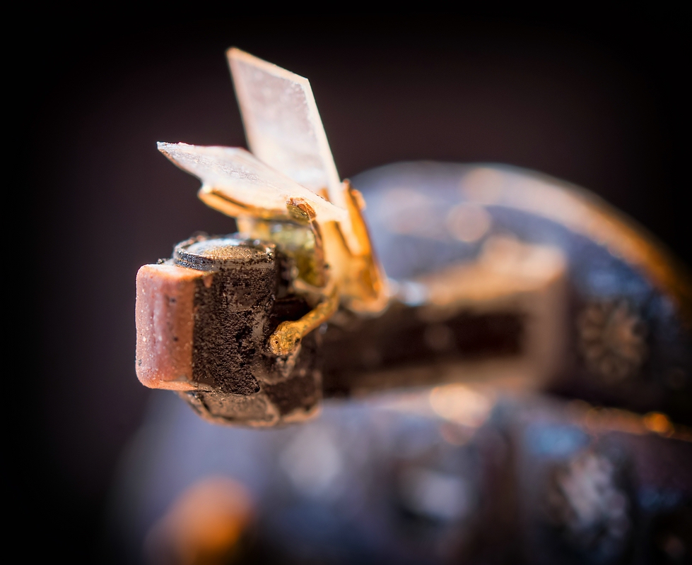

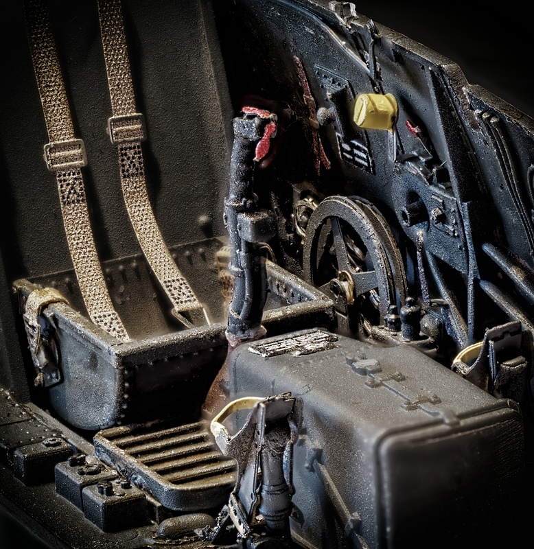

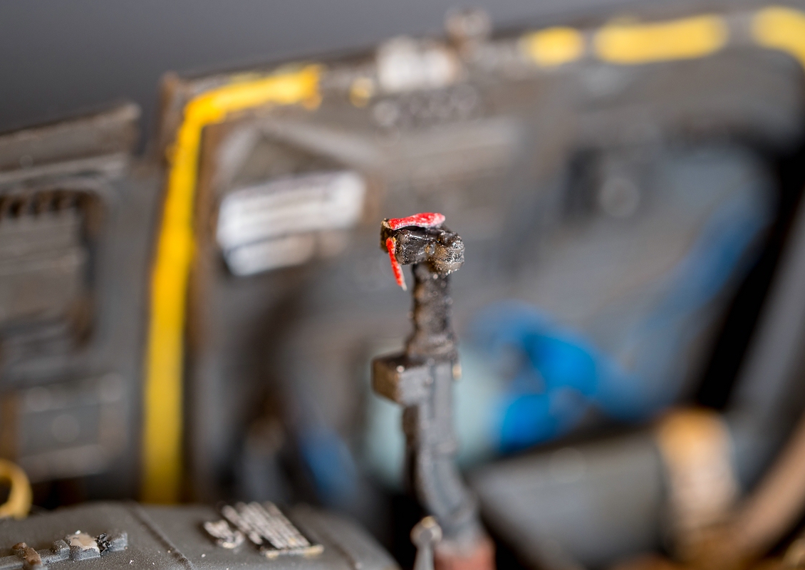

Kindersicherung
Zielgerät
Bluescreen
Beiträge: 379

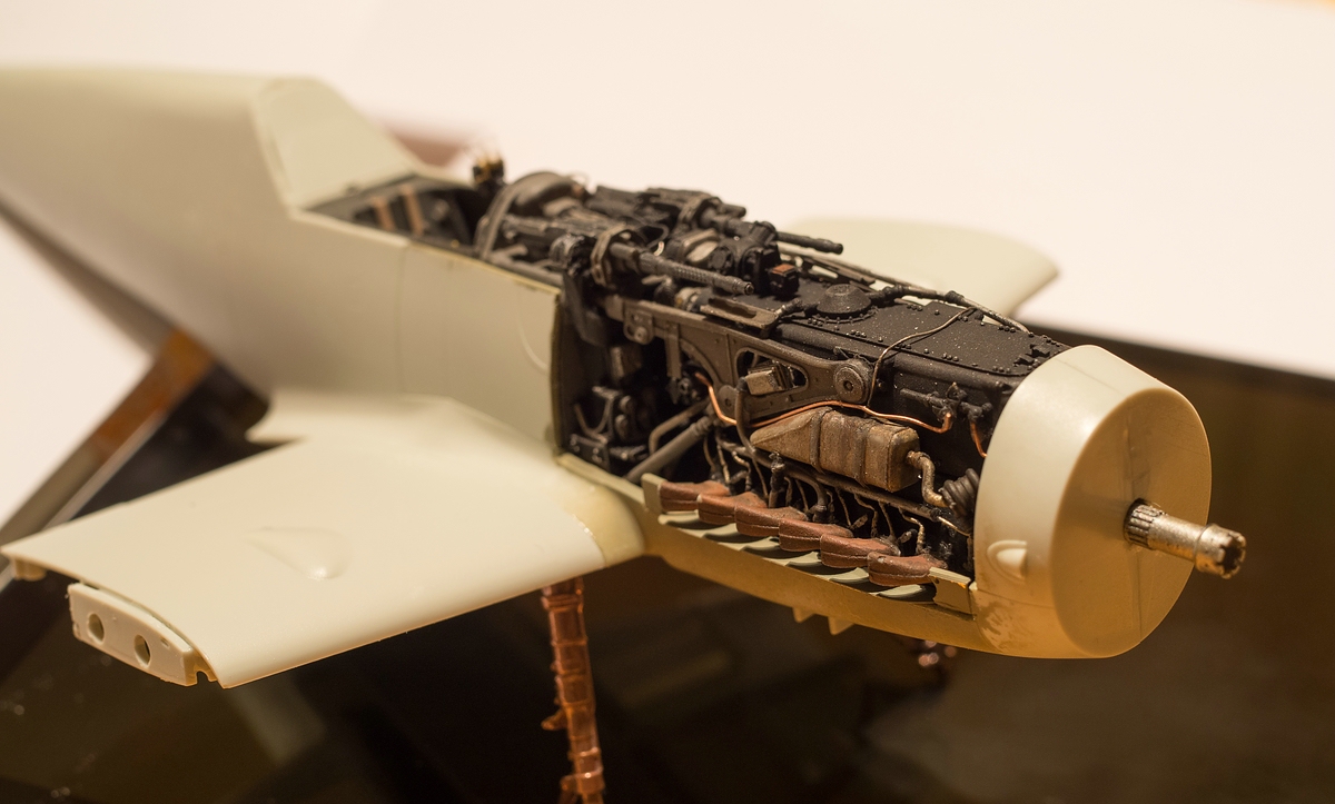

Der Bau von Motor und Cockpit hat Spaß gemacht, und ich mit den Details im Rahmen meiner Möglichkeiten halbwegs zufrieden. Luft nach oben ist natürlich noch jede Menge. Meine Airbrushschichten sind immer noch zu dick, aber ich habe nicht mehr so die Panik, wenn ich den Kompressor anwerfe. Die Pinseleien werden auch etwas sicherer und beim nächsten vielleicht auch weniger klecksig.
Jetzt kommen allerdings ein paar Schritte, auf die ich mich weniger freue: das An- und Einpassen der beiden Baugruppen in den Rumpf. Wie man sieht, sind schon die beiden Eduard-Bausätze nicht ganz zueinander kompatibel, und zum Revell-Rumpf gibt es doch einige heftige Diskrepanzen. Hier muss ich jetzt erst Mal gründlich meditieren, mit dem Sitz der Originalteile vergleichen, dann hoffentlich an den richtigen Stellen sägen, schneiden und schleifen. Und hoffen, dass ich nicht allzu viel dabei kaputt mache...

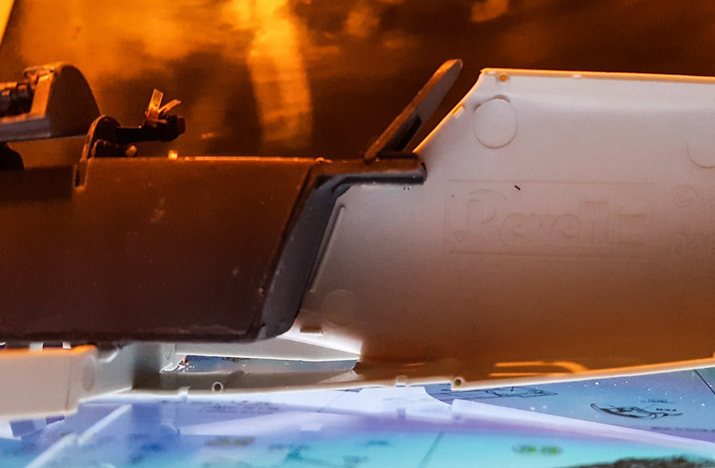

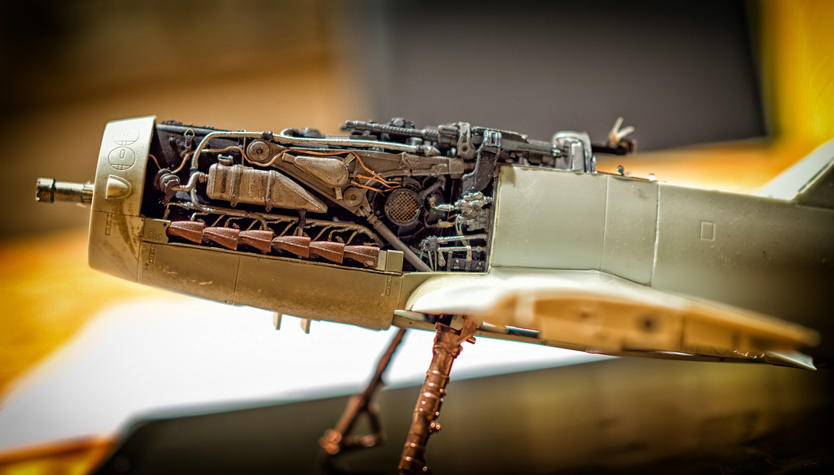

Es ist ein paar Mal spät geworden, aber ich hab's so weit geschafft: die Spalten zwischen den Revell-Rumpfhälften beim Einsetzen des klobigen Eduard-Motor-Waffen-Cockpit-Klotzes konnten auf nahezu null reduziert werden.
Problem war, dass da kein definierter Sitz war. Die Original-Cockpitwände sind dünner, sodass ich einen Teil der Auflagen im Inneren des Rumpfes, die für exakte Passung sorgen, wegschleifen musste. Ich habe dann aus Abfallteilen selbst Hilsauflagen geklebt. Die erforderlichen Spachtelarbeiten dürften sich im Rahmen halten.
Jetzt geht's wieder etwas entspannter weiter. Aus meiner ersten Bf 109 habe ich gelernt, dass das Spornrad entgegen der Bauanleitung erst ganz zum Schluss kommt. Ob ich die Messingfahrgestelle nehmen werde, weiß ich noch nicht. Auf jeden Fall sind das ganz patente Ständer für die weiteren Bauschritte ;)

Das sieht fett geil aus :D
Die bleibt aber hoffentlich offen? Nicht auf dumme Ideen kommen :D

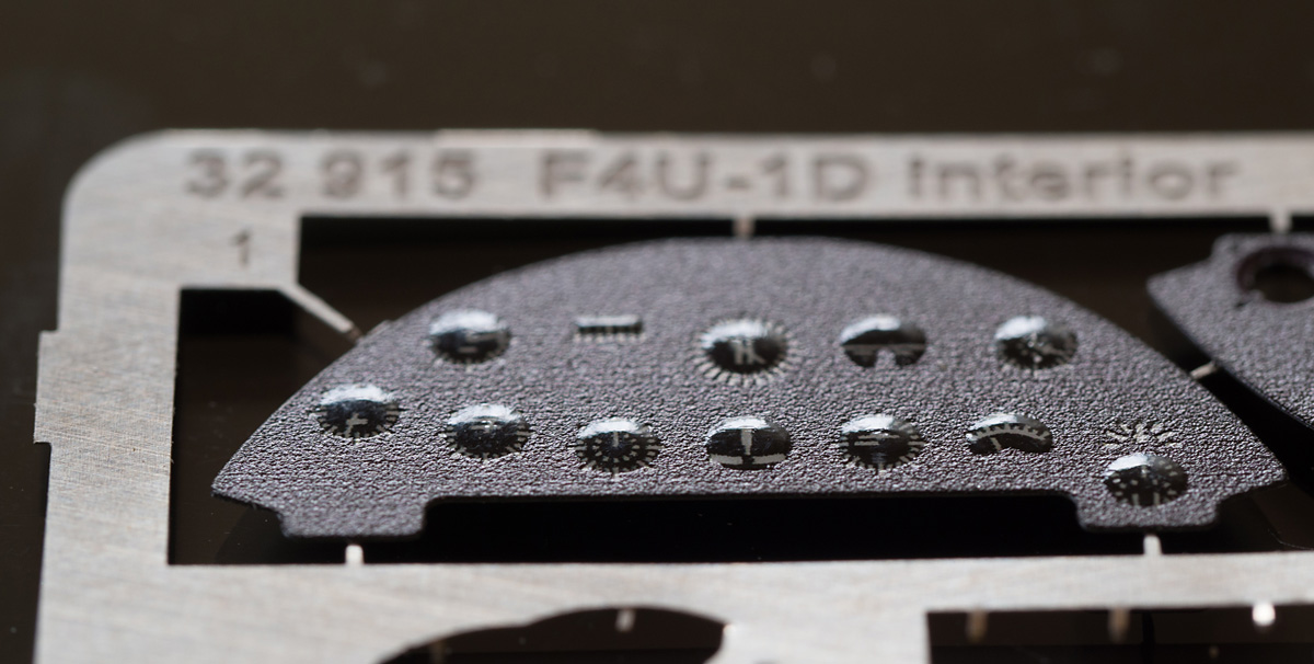

Danke noch für Rafaels Tip mit einem Tröpfchen Klarlack als Glasersatz für die Rundinstrumente. Kommt zwar auf dem frühmorgendlichen Foto nicht so gut raus, wertet aber die drögen PE-Teile deutlich auf.
