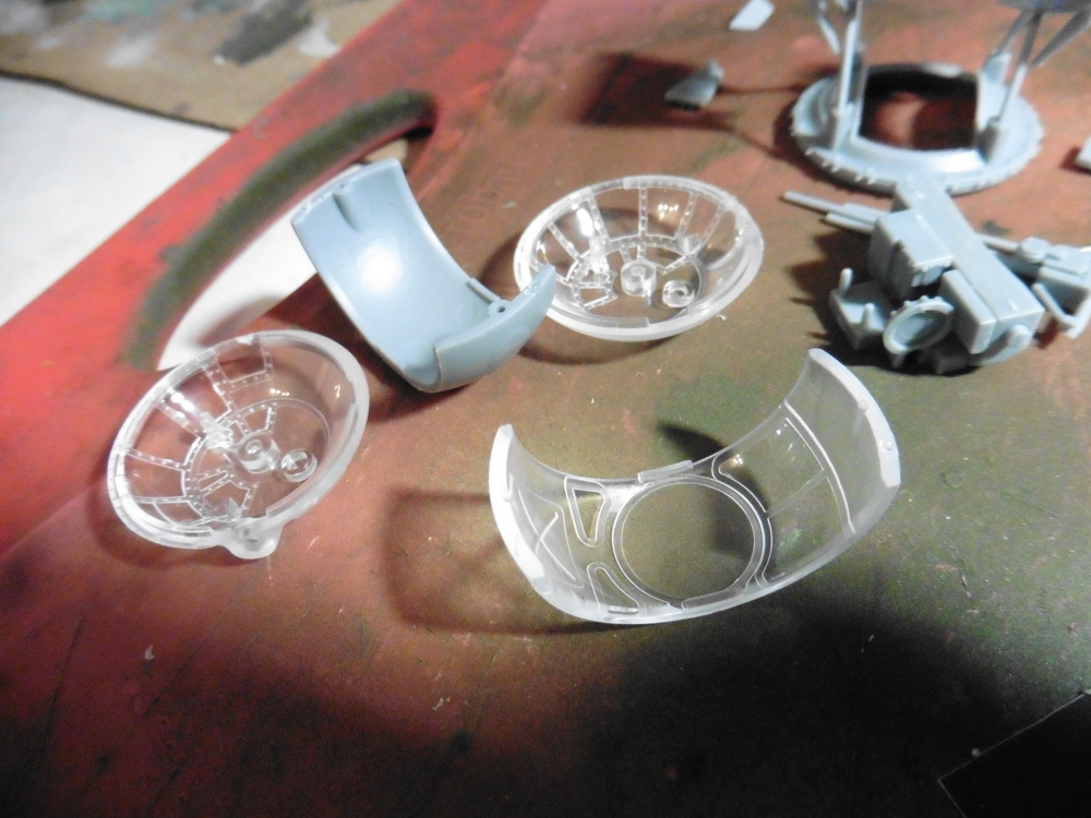

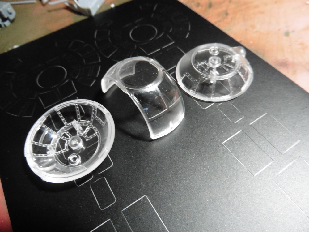

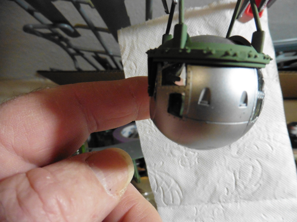

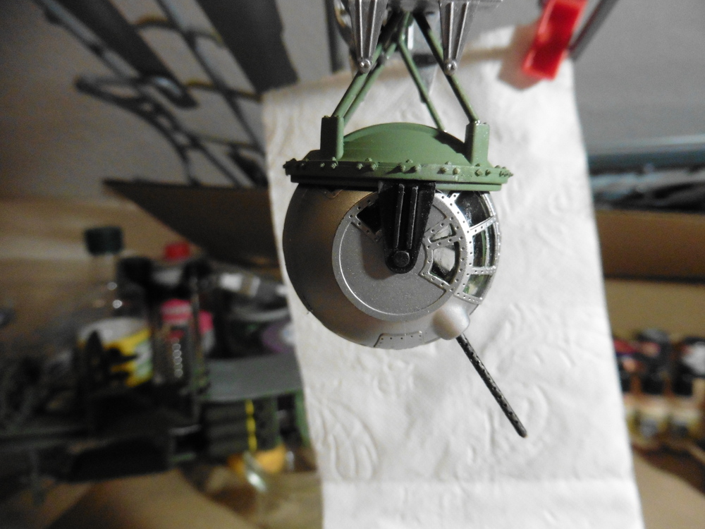

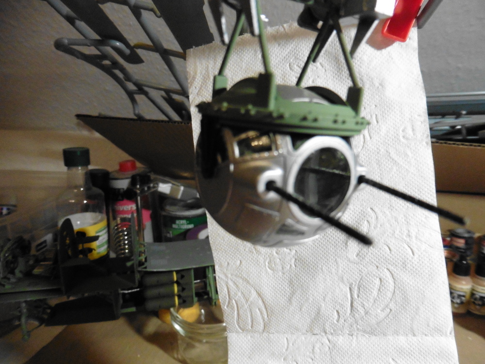

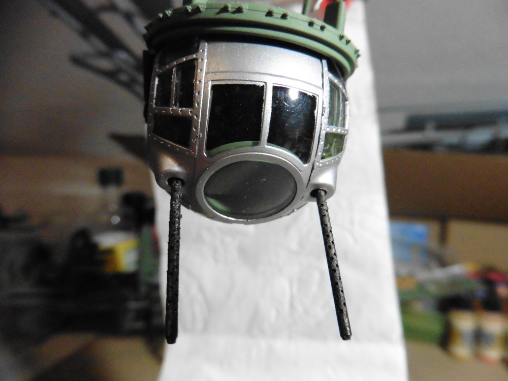

Re: Bomber B24D Liberator 1/32 HobbyBoss

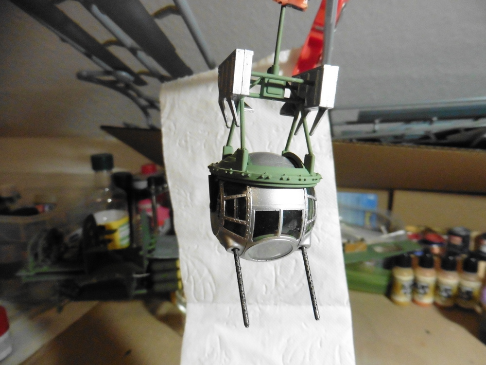

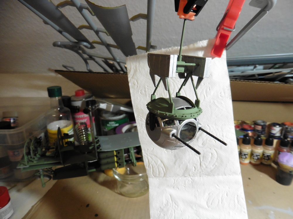

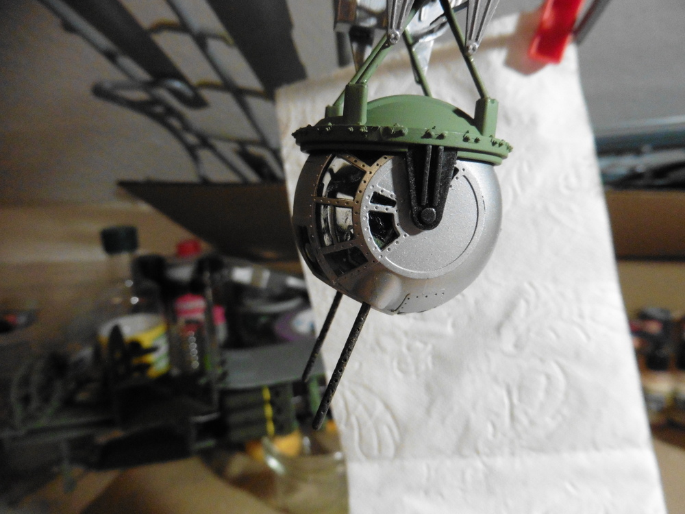

Verfasst: Sa 7. Nov 2020, 21:42
von CaptainMeat
Soderle...
Habe mich mit dem unterem Gunner beschäftigt...
Als erstes musste die Kugel mit Maskin Tape beklebt werden. Aussen stellt das weniger ein Problem dar , da hier die Streben als Markierung dienen . Im innenbereich gibt es diese nicht und man muss daher schon so exakt wie möglich die Äusseren abdecken.
Nachdem, und das hat lange gedauert , dieser Schritt erledigt war konnte ich den Innenbereich mir Cockpit Green Brushen. Auch sämtliche Innenteile bekommen die Farbe. Die MG´s wurden wie auch die Heck MG´s Schwarz grundiert und dann mit GunMetal gestrichen ... letztentlich dann noch ein wenig mit Metallic Gray die kannten Dry Brush.
Dann konnten die Teile zuammen gebaut werden . Vom Innenleben ist leider nicht viel zu erkennen.
Im nächsten Schritt wurde die Aufhängung erstellt. Diese natürlich in Green ... Die Silbernen Behälter Rechts und Links sind die Munitionsbehälter für die MG´s. Das ganze hängt dann ein einer einzigen Stange die im Rumpf befestigt wird.
Von den Muni Kästen werden noch 2 Zuführungen zur Kugel geführt ,die ich aber noch nicht angebracht habe .
Als nächstes beginnt der Rumpfausbau . Diverse Leitungen und Gerätschaften werden hier verbaut ...
