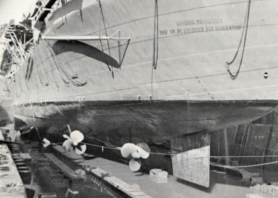

Wie auf den Originalfotos zu sehen ist, ist der Rumpf nicht glatt. Die Bordwände sind mit Streifen aus (möglicherweise) ...
Bild 091.jpg (101.8 KiB) 6324 mal betrachtet
... dickeren Stahlblechen oder zusätzlich aufgeschweißten Blechen verstärkt.
Quelle beide Fotos: maritimequest.com

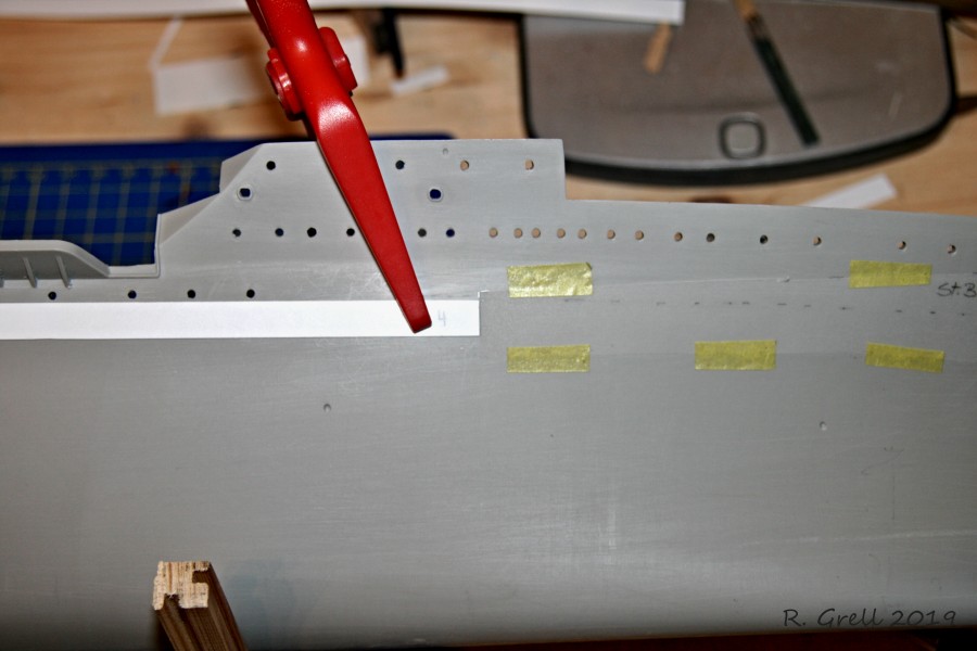

Ich habe versucht, diese Streifen mit 0,25mm PS-Streifen nachzubilden. Im Abstand von 9 mm zur Oberkante der Bordwand ist auf der ganzen Länge des Rumpfes eine Markierung angebracht worden, an der ich gerade Streifen angeklebt habe.

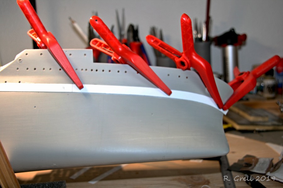

An Bug und Heck mussten die Streifen in eine runde Form gebracht werden. Dazu habe ich die Markierung vom Rumpf auf ein Stück Transparentparier übertragen, ...

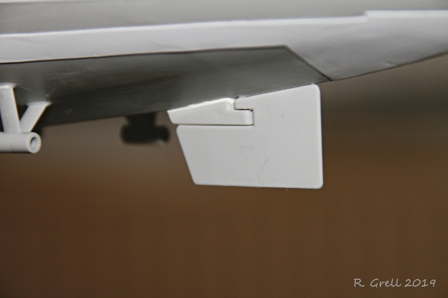

Wie zu sehen, passen die Stifte des Ruders und die Bohrungen im Rumpf nicht wirklich gut zueinander. Es blieb ein Spalt von etwa 0,5 mm.
Bild 103.jpg (100 KiB) 6324 mal betrachtet
Um das auszugleichen, habe ich die Isolierung eines Kupferdrahtes über die Stifte gezogen. Danach musste ich die Bohrungen für das Ruderlager (?) im Rumpf etwas aufweiten, dafür passte es aber spielfrei.

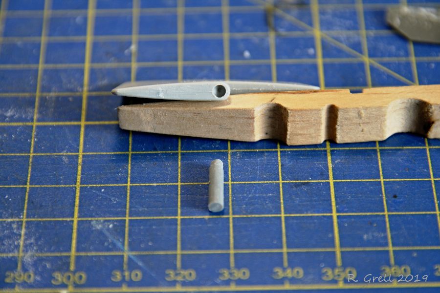

Am Ruder selbst habe ich den Stift abgetrennt, an dessen Stelle eine Bohrung mit gleichem Durchmesser und 2 mm Tiefe angebracht. Als Ruderwelle ist ein Stück Gußast mit dem Durchmesser der Bohrung im Rumpf verwendet worden. Ein Ende ist auf den Bohrungsdurchmesser im Ruderblatt abgedreht worden. Nach Anbringen am Ruderlager ist der Stift im Rumpf verklebt worden, dadurch bleibt das Ruder beweglich.

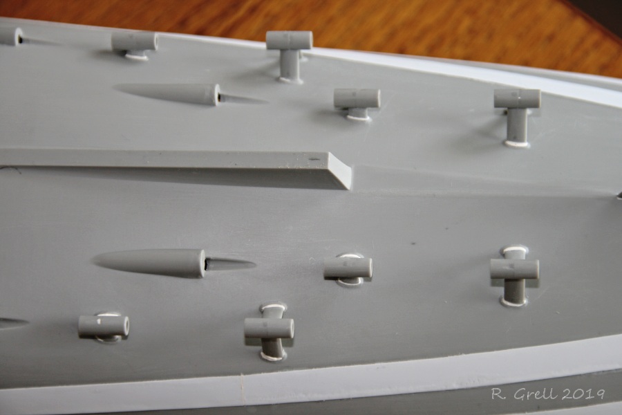

Den Spalt zwischen Ruderlager und Rumpf (bedingt durch die Rundung des Rumpfes, habe ich verspachtelt und verschliffen.
Bild 106.jpg (98.87 KiB) 6324 mal betrachtet
Gleiches bei den Wellenböcken, die ebenfalls teilweise große Spalte aufwiesen.

Wenn's immer so einfach wäre. Das mit dem Runterrechnen mag mathematisch richtig sein, funktioniert aber im Modellbau nicht immer wie gewünscht.
Wenn man die Bilder 90/91 mit 97/98 vergleicht, dann sind die Platten im Modell zu stark. Zumindest für mein Auge.
