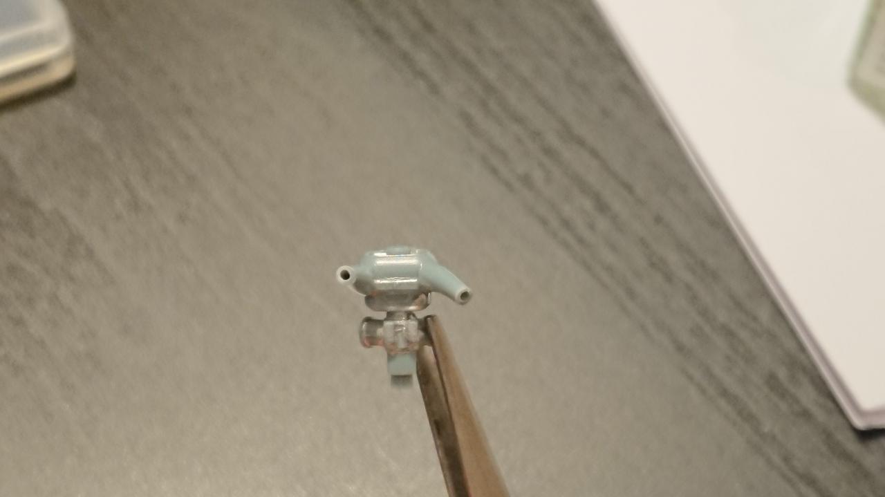

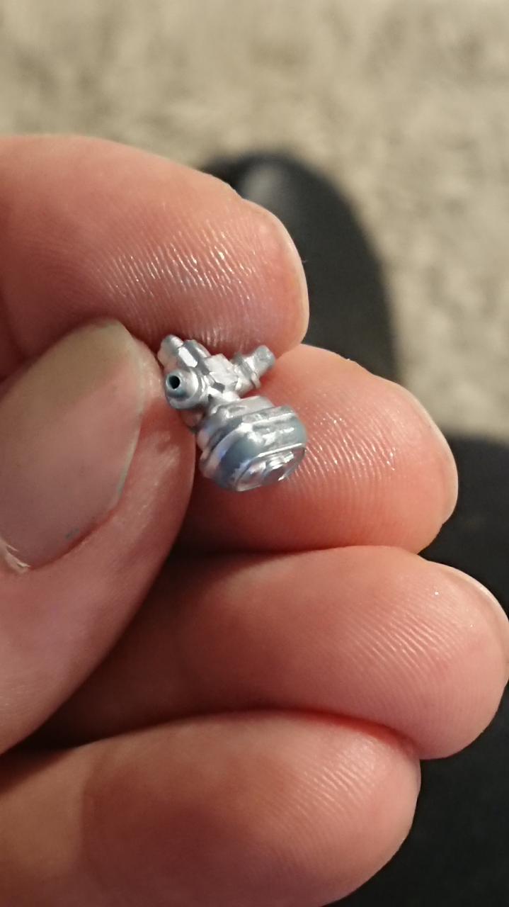

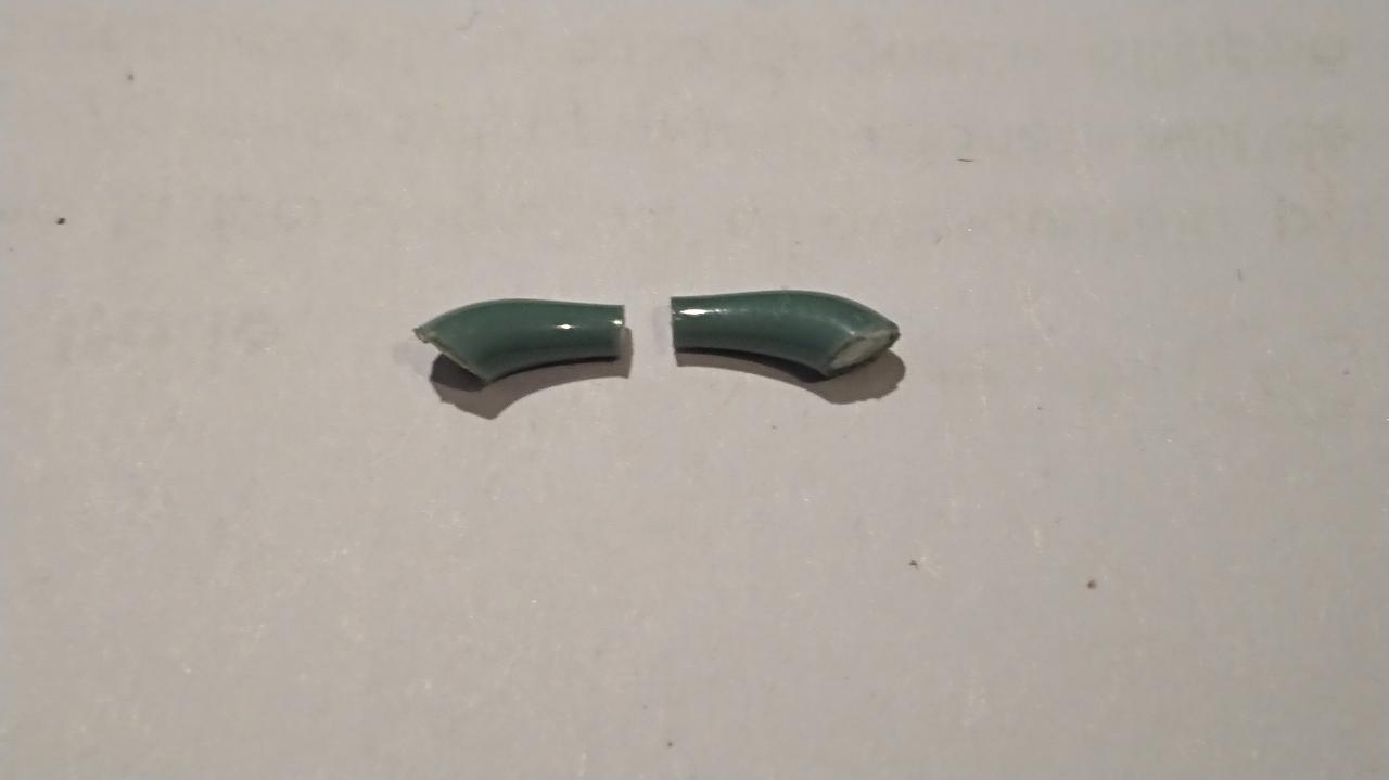

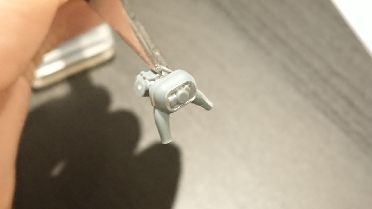

Bei dem Zündverteiler hatte ich mich vorher leider vertan und hatte die falsche Stelle aufgebohrt. Leider erst nach dem Anmalen bemerkt:
Das Teil selbst ist falsch gegossen. Die Stellen, in die ich die Löcher gebohrt hatte, existieren so im Original nicht, sehen im Original aus wie "blindgeflanscht". Also abgeschliffen (hier eine Seite zu sehen).

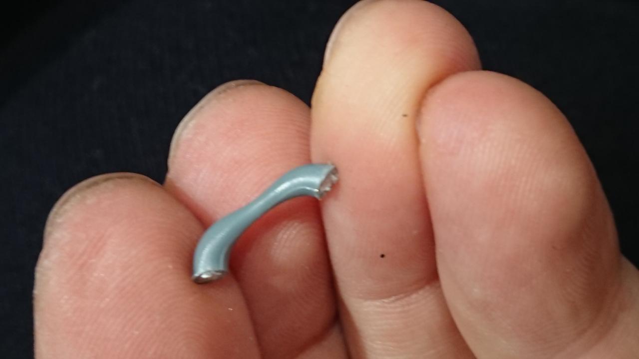

Um nun aber die Schläuche mit den Zündkabeln ordentlich anbringen zu können, habe ich einen Gießast mit Kerze modelliert. Erst etwas auseinandergezogen, um ihn zu verjüngen und dabei auch gebogen:
Danach dann in 2 Teile getrennt:
Die beiden Teile nun an den Zündverteiler geklebt und mit Löchern versehen:
Asymmetrisch ist hier korrekt, da der Turbo auf der linken Seite etwas mehr Platz einnimmt.

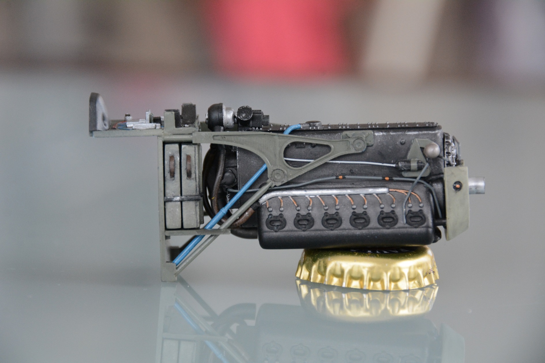

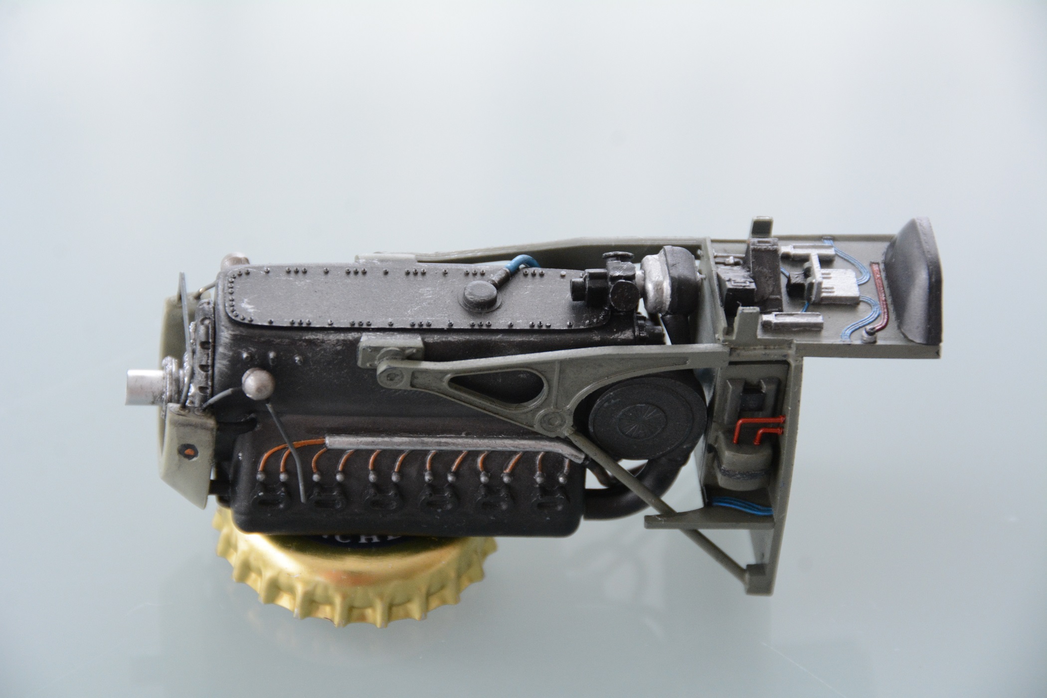

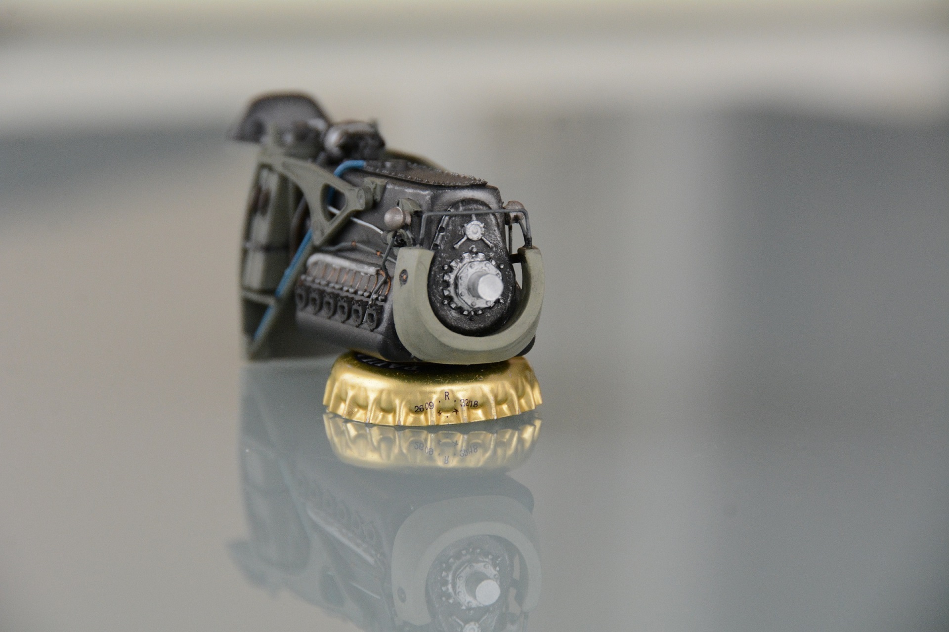

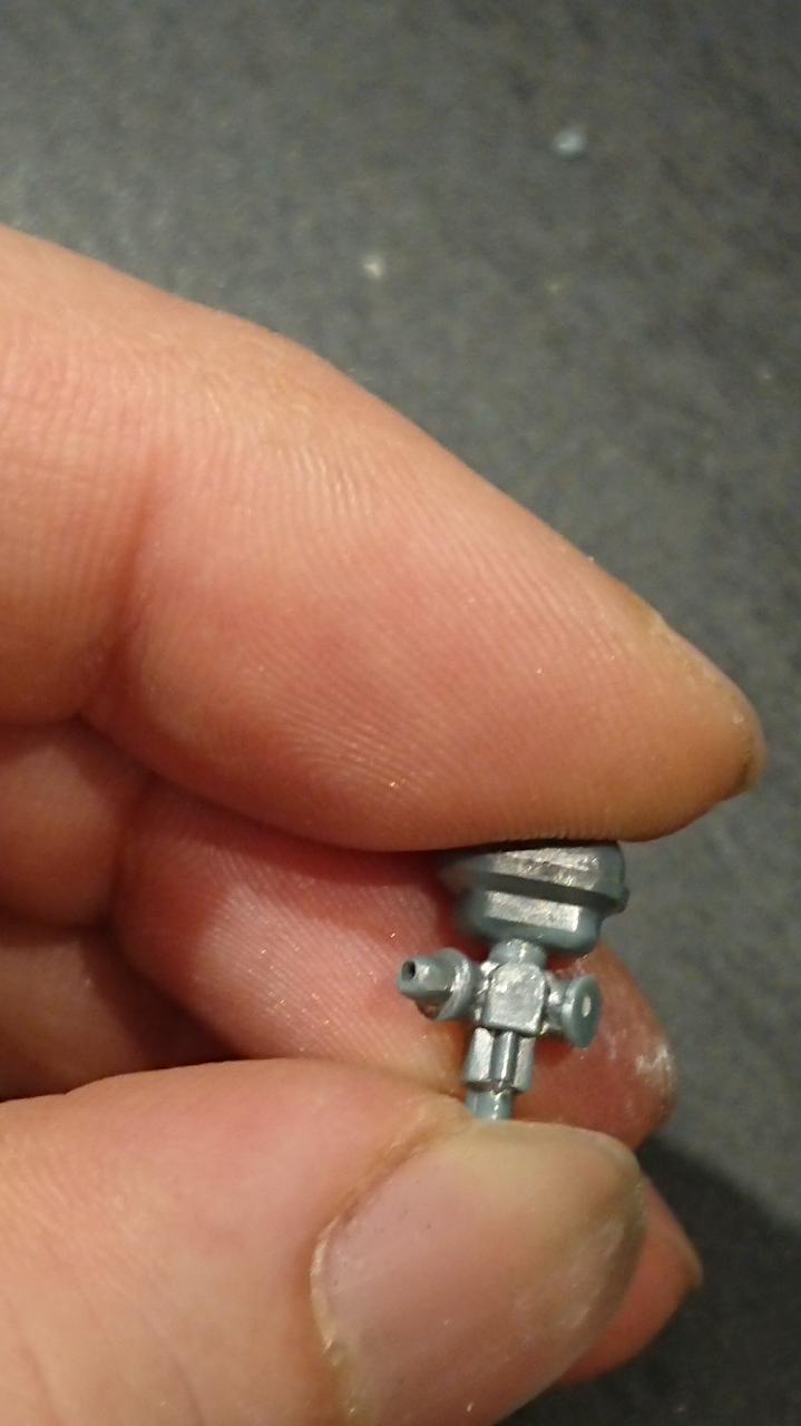

Am Motor selbst habe ich versucht, das Kühlsystem weitgehend abzubilden. Dazu sind zahlreiche Extra Leitungen notwendig gewesen.
Die beiden Überdruckventile habe ich einfach aus Halbkugelförmigen Gießast-Enden gemacht.

Ein Schrittchen weiter.
Vielen Dank für die Unterstützung durch die Paulaner-Brauerei. Um ganz genau zu sein Salvator :lol:
Jetzt müssten eigentlich die 12 kleinen Auspuffrohre angesetzt werden. Sind auch schon vorbereitet. Allerdings habe ich in Videos bereits gesehen, dass das Einsetzen des Motors mit den Auspuffrohren bei diesem Bausatz wohl schwierig bis unmöglich ist. Mal ein wenig probieren.

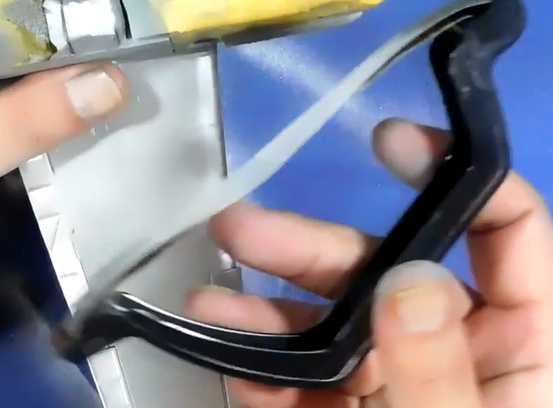

Ich dachte mir, vielleicht kann ich an einer PET-Flasche Probelackieren. Aber die muss ich irgendwie vorbereiten. Ich hatte mir überlegt, graue Grundierung drauf und dann weiter mit einer Aluminiumschicht etc. Oder ist das nicht vergleichbar, weil durch die Grundierung zu rauh?
Ich wollte mich dicht an diesem Video entlanghangeln: https://www.youtube.com/watch?v=eaQUI_3sN_8
Der Erbauer benutzt an einer Stelle ein Schleif-Tool, das ich noch nirgends entdeckt habe, dieses hier:
2018-10-26 15_40_12-Eduard 1_32 Bf 109E-3 (Part 4_ Painting and weathering the kit) - YouTube.png
2018-10-26 15_40_12-Eduard 1_32 Bf 109E-3 (Part 4_ Painting and weathering the kit) - YouTube.png (593.99 KiB) 6794 mal betrachtet
Kennt das jemand? Vielleicht nur ein Stichwort, unter dem ich es bei amazon finden könnte?

von Aiden
Sieht so aus wie ne Feile in ner Laubsäge eingespannt, aber wahrscheinlich ist es das nicht. Eventuell mal den Youtuber in den Kommentaren fragen.

von Admiral Hornblower
Hallo Rafael,
Versuchs mal mit dem Begriff " flexibler Schleifpapierhalter" für Modellbau. Allerdings würde ich das eher bei den einschlägigen Anbietern im Netz versuchen.
Jürgen

Ich habe den Youtuber mal angefragt, vielleicht antwortet er. Ist ja schon ein älteres Video. Wenn ich Antwort bekomme, gebe ich euch Bescheid. Interessiert ja vielleicht noch den ein oder anderen ;-)
Re: Eduard 1:32 - Messerschmitt Bf 109 E3
Verfasst: Fr 26. Okt 2018, 19:27
von LXD
Das Teil nennt sich "bow sander" oder "sanding bow" im Englischen. Wie der deutsche Begriff lautet weiß ich nicht, unter "Bogenschleifer" findet man beim großen G jedenfalls etwas völlig anderes. Allerdings auch Tutorials, wie man so einen sanding bow selbst machen kann.
Verfasst: Fr 26. Okt 2018, 20:33
von Rafael Berlin
Super, ich danke dir, am Ende war das der entscheidende Hinweis!
Die Anleitungen zum Selbstbau habe ich auch gefunden, das sind dann leider ziemlich große Teile.
Bei amazon.com habe ich Jerry's Flex-Sander gefunden, die aber nicht nach Deutschland verschickt werden. Haben auch nur eine maximale Körnung von 500 (und dann noch die Frage ob bezogen auf cm oder inch).
Irgendwann bin ich auf die Idee gekommen, "Bow Sander" bei ebay einzugeben und bin dann bei einem chinesischen (?) Produkt gelandet. Das wiederum findet man aber auch in einem deutschen Shop.
Hier gibt es die Teile für 3,24 Euro plus 2,33 EUR Versand mit dhl:
https://www.super-hobby.de/products/Gri ... -in-1.html
Ich denke, zu dem Preis kann man das mal ausprobieren.
Also vielen Dank für den Tipp!
