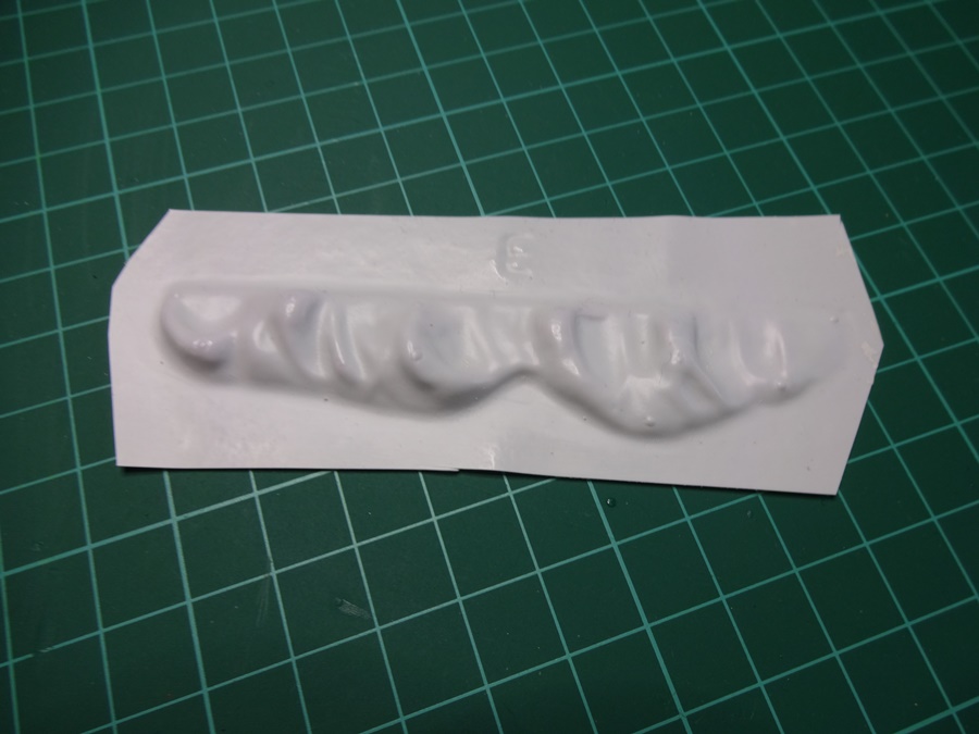

@ Wilfried: Denkst du das mit dem Druckerpapier funktioniert auch bei dem unten abgebildeten Segel?
Danke nochmals für euer Feedback :thumbup:

Re: Gorch Fock, Revell, 1:253
Verfasst: Do 11. Okt 2018, 18:44
von KaleuNW
Hallo Nachbar
Versprechen kann ich nichts, aber ich würde es jedenfalls probieren.
Wenn das Papier nicht alle Vertiefungen erreicht, schadet das dem Resultat wenig, da die Verformung meines Erachtens eh etwas übertrieben wirkt.
Viel Glück dem Segelmacher :!:

Hallo Wilfred (Sorry fürs Wilfried..!)
Habe 80g Druckerpapier und Tapetenkleister getestet. Das scheint wirklich gut zu funktionieren. Allerdings muss man mit den Papierstücken sehr vorsichtig umgehen, da diese im nassen Zustand sehr schnell reissen. Wenn es aber getrocknet ist hat man ein sehr ansprechendes Ergebnis. Danke für den Tipp! :thumbup:
Wenn ich dann in die Produktion der Segel gehe gibt es auch Bilder.
Gruss Mike

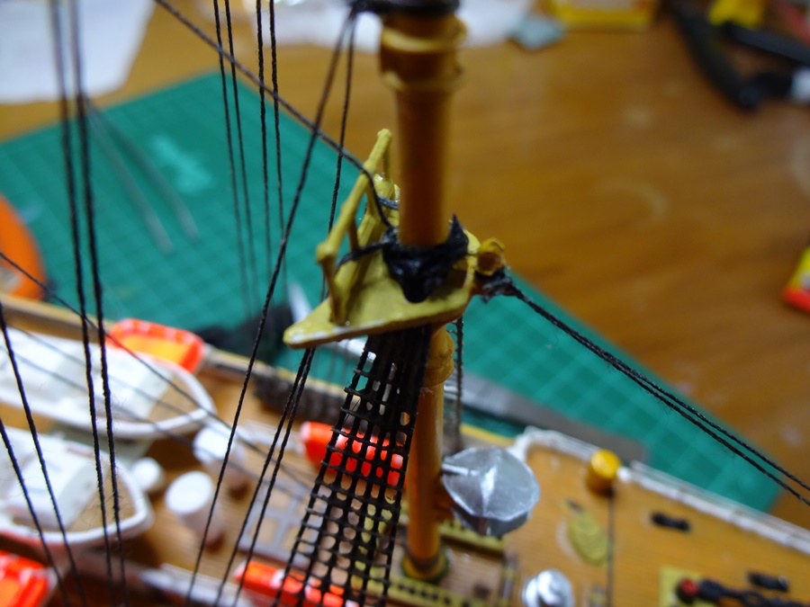

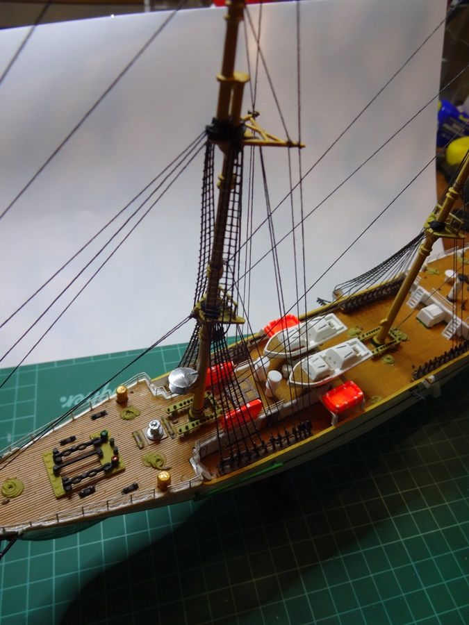

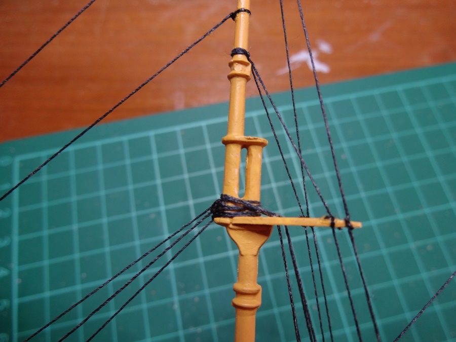

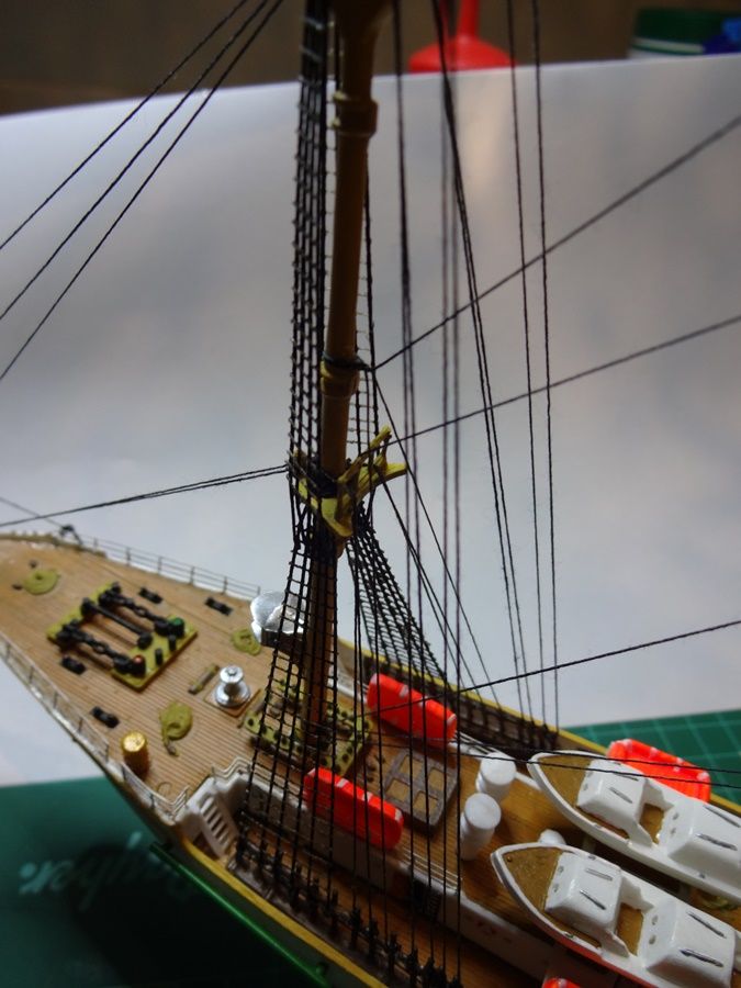

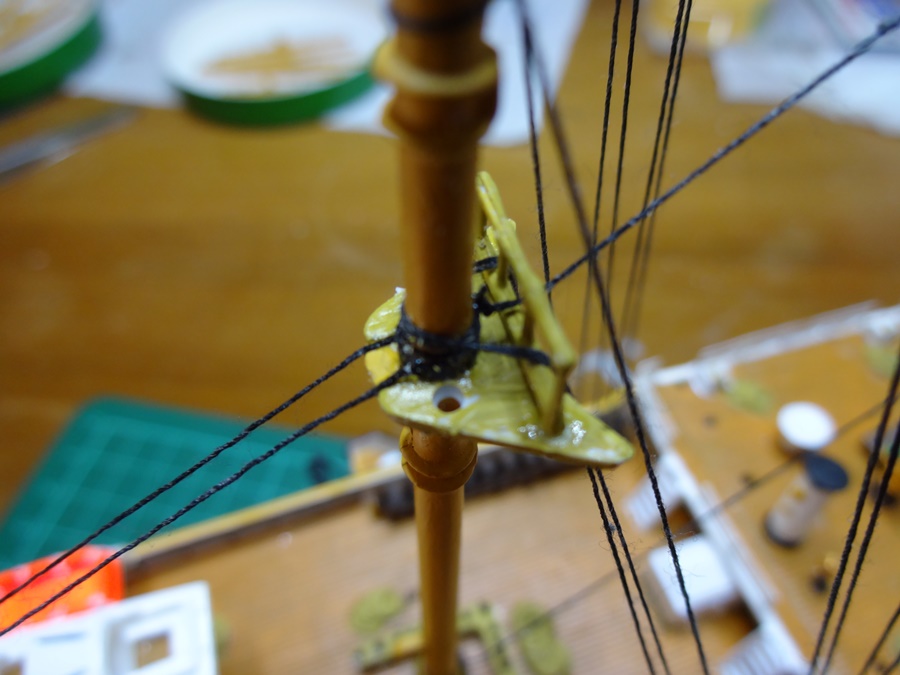

Weiter gehts mit den Wanten...
Da die Plastikwanten von Revell nur bis unter die Mars reichen, resp. nicht mal ganz, hat diese natürlich auch keine Öffnung für die Wanten. Also zuerst mal Löcher in die fertig montierte Mars gebohrt um die Wanten durchzuziehen und zu befestigen.
Gorch Fock 035.JPG (172.28 KiB) 7640 mal betrachtet
Gorch Fock 036.JPG (200.88 KiB) 7640 mal betrachtet

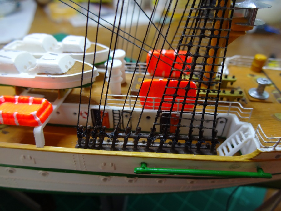

Danach die Wanten unten an den dafür vorgesehenen Stellen mit feinem Garn und Kleber befestigt.
Gorch Fock 037.JPG (240.35 KiB) 7640 mal betrachtet
Anschliessend den Spalt (hat der einen Namen?) zwischen dem Untermast und der Marsstenge herausfräsen, da auch dies nicht von Revell so vorgesehen ist. Danach mit Farbe etwas ausgebessert.
Gorch Fock 038.JPG (181.96 KiB) 7640 mal betrachtet
Zu guter Letzt also die oberen Wanten oben befestigt, aussen an der Mars vorbei an die unteren Wanten geklebt.
Gorch Fock 039.JPG (134.34 KiB) 7640 mal betrachtet
Gorch Fock 040.JPG (125.89 KiB) 7640 mal betrachtet
und die Makroaufnahmen bringen wieder unschöne Sachen ans Licht, ich hasse Makroaufnahmen!!! :lol:
Bis bald
Mike

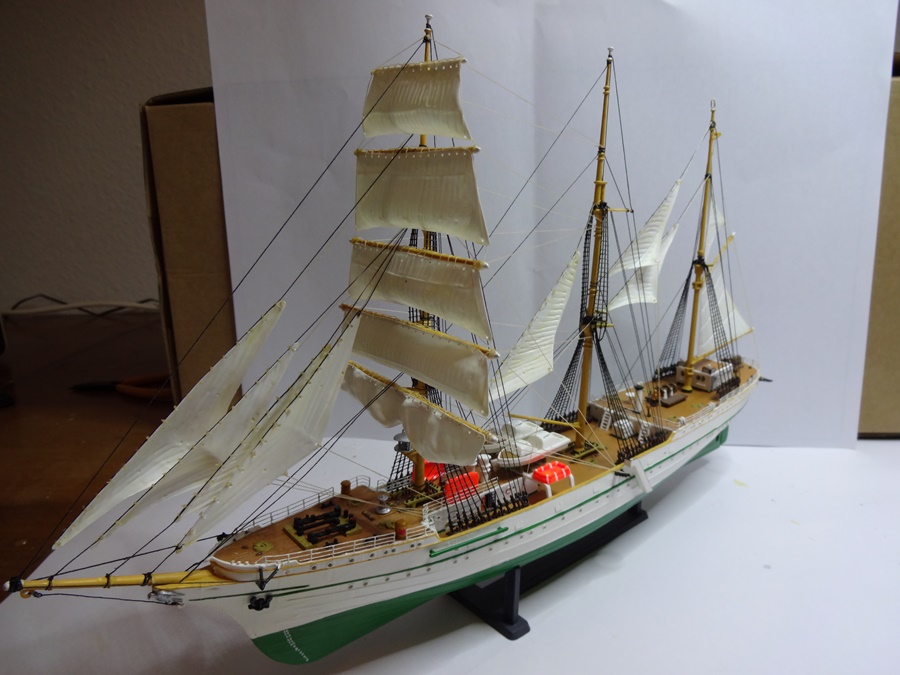

Verfasst: Mo 29. Jul 2019, 12:53
von mike313

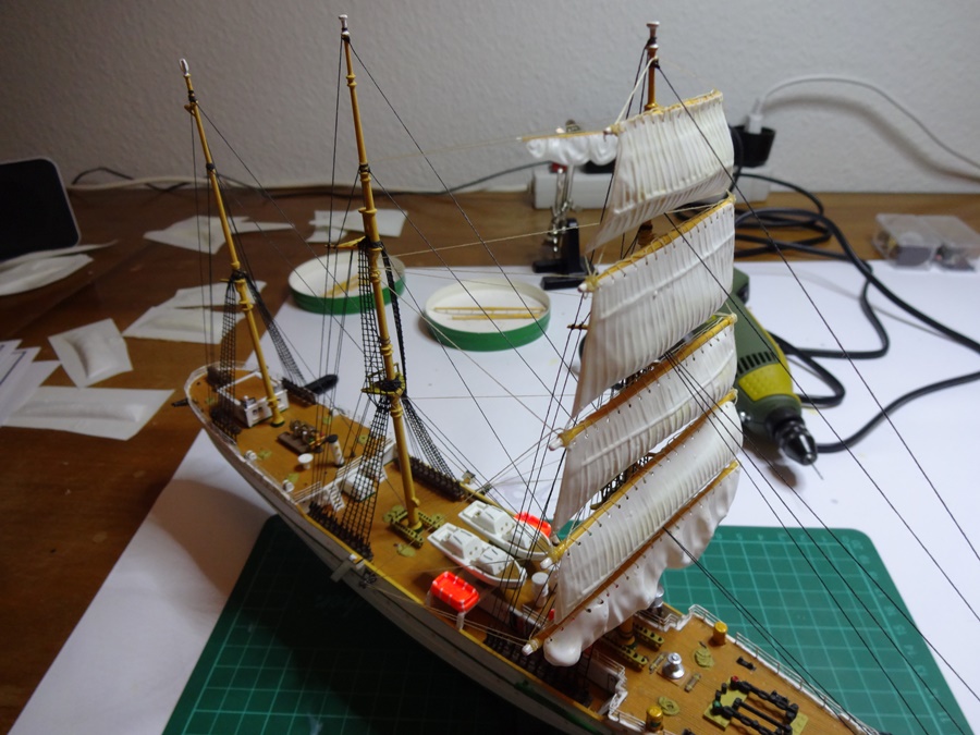

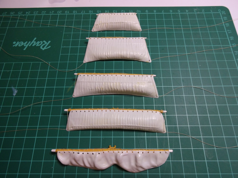

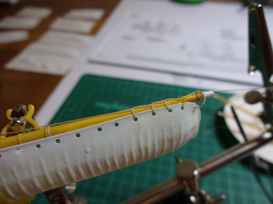

Nach längerer Pause geht’s nun weiter.
Zuerst habe ich das stehende Gut fertig getakelt, um anschliessend weitere Versuche mit Papiesegel zu starten. Leider waren all diese Versuche mit mehr oder weniger dickem Papier nicht zufriedenstellend, respektive ist einfach nicht mein „Ding“. Jedoch sehen die Revell-Plastiksegel durch die vielen Fehlversuche nun so mitgenommen aus dass diese schon wieder einen halbwegs vernünftigen Eindruck machen.
In den folgenden Bildern seht ihr die Vorbereitung der Segel und fertig montiert am Fockmast.
Gorch Fock 042.jpg (159.53 KiB) 6344 mal betrachtet
Gorch Fock 041.jpg (220.25 KiB) 6344 mal betrachtet
Gorch Fock 043.jpg (243.6 KiB) 6344 mal betrachtet
Ziel ist es nun die GF bis Mitte August fertig zu stellen, da ich dann mit der Beagle von Occre beginnen will.

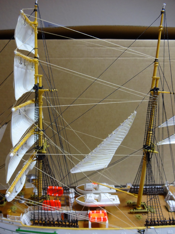

Verfasst: Sa 3. Aug 2019, 18:17
von mike313

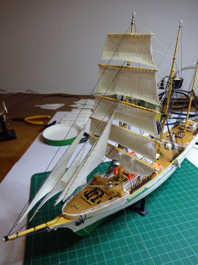

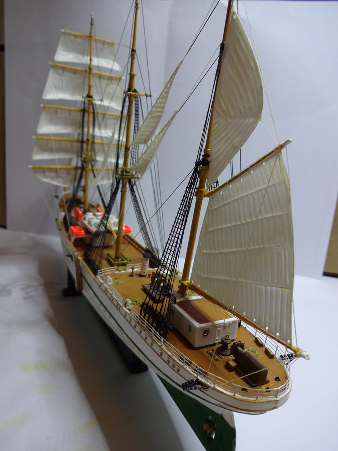

Hallo liebe Leute
So langsam wird’s was.
Inzwischen weitere Segel montiert, zurückgebaut (das Vorstengestagsegel war zu hoch festgemacht :?(Bild 044)) und wieder befestigt. Jetzt fehlen nur noch die 5 Segel am Grossmast, die zwei Beiboote inkl. Davits und Flaggen. Danach noch ausbesseren und flicken, habe z.B. den Stag beim Positionswechsel des Vorstengestagsegels zerhackt. :oops:
Der nächste Bericht wird somit der Abschluss sein. Also bis bald...
Gorch Fock 046.JPG (198.97 KiB) 6278 mal betrachtet
Gorch Fock 047.JPG (263.31 KiB) 6278 mal betrachtet
