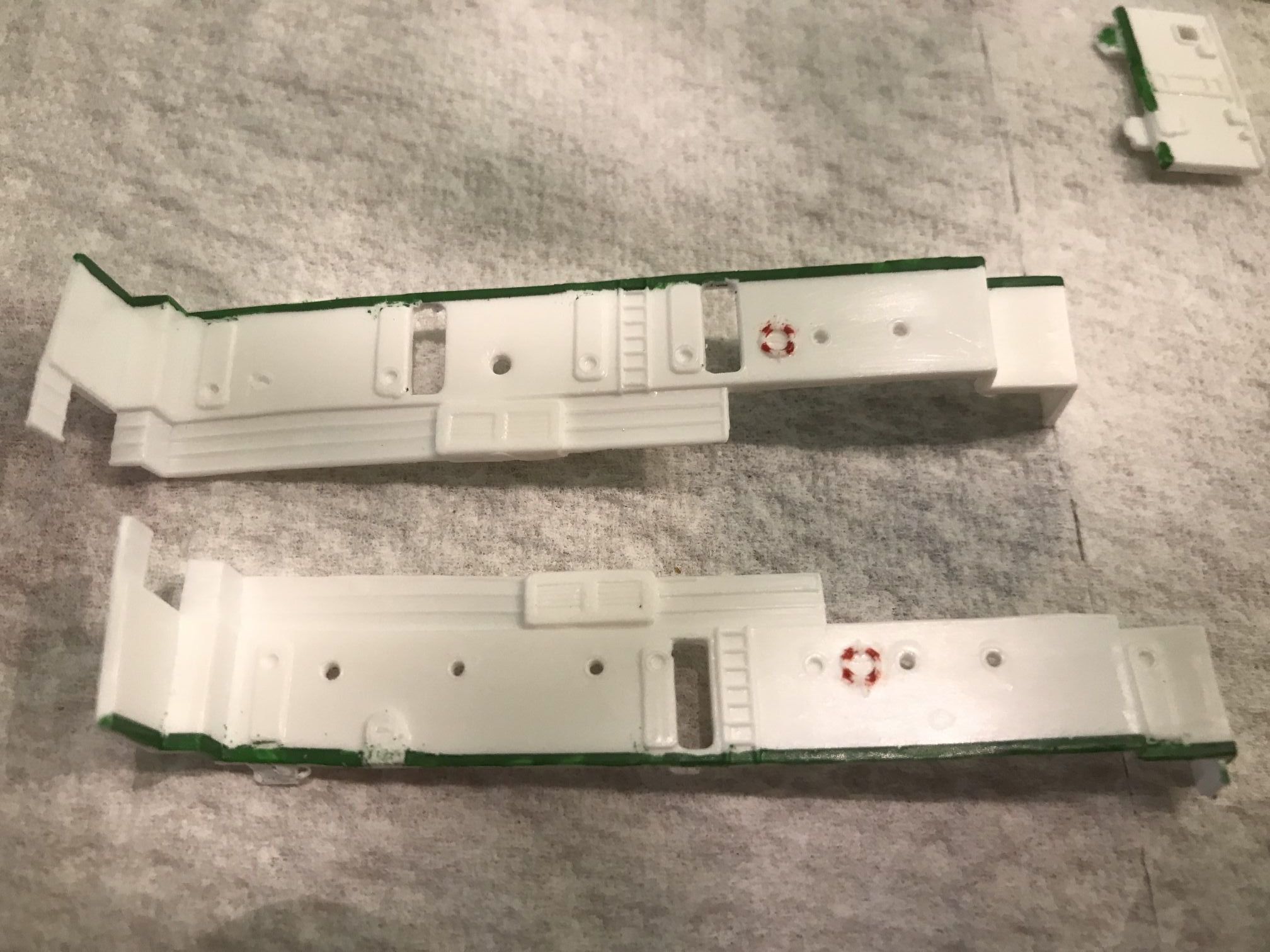

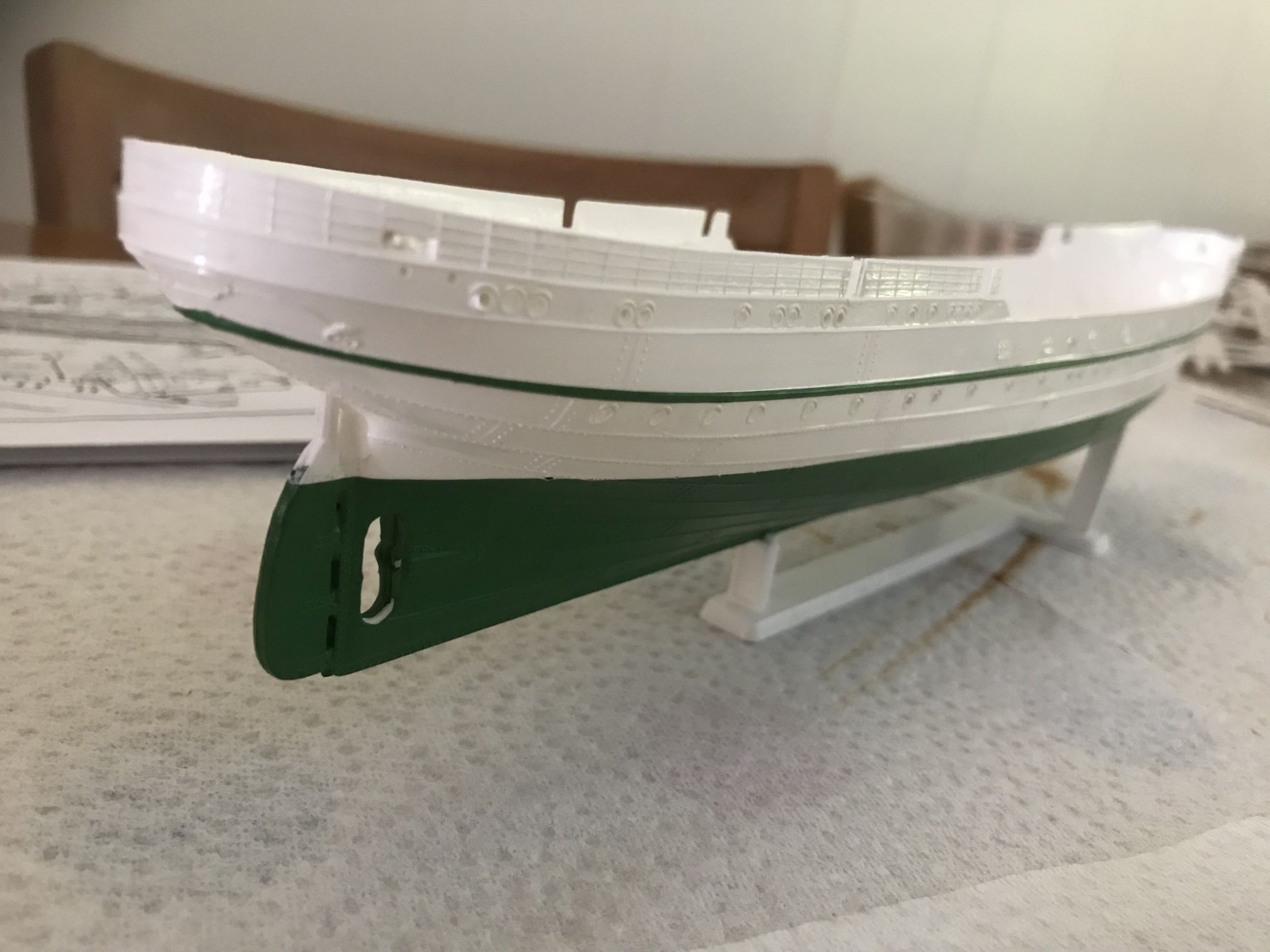

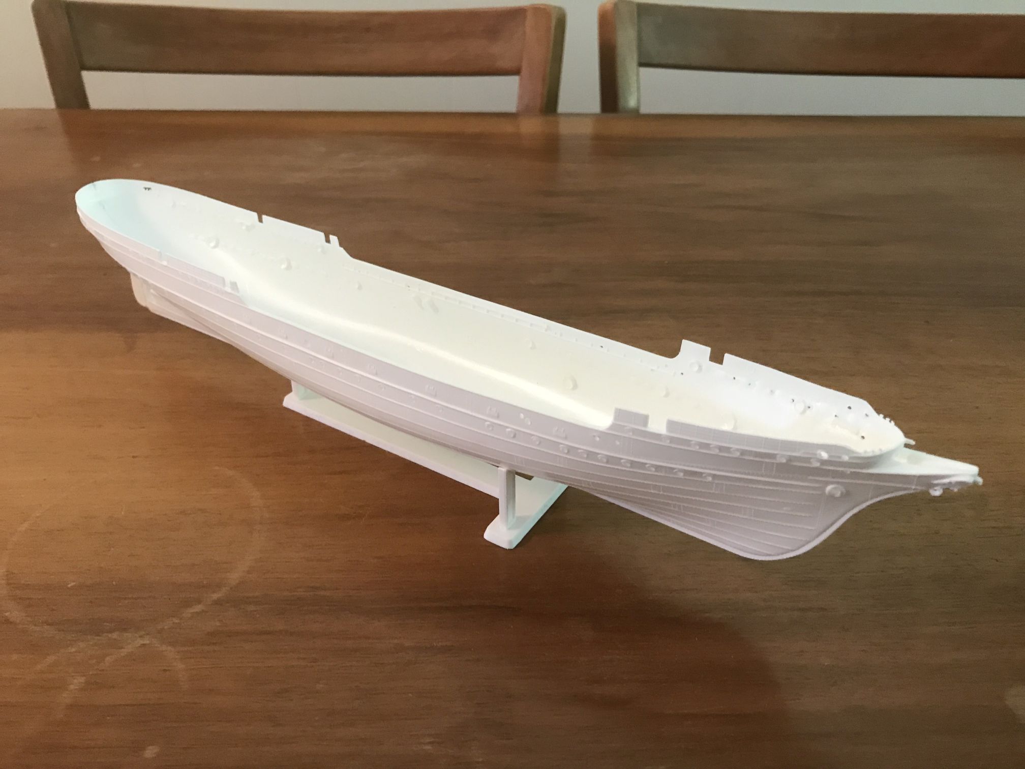

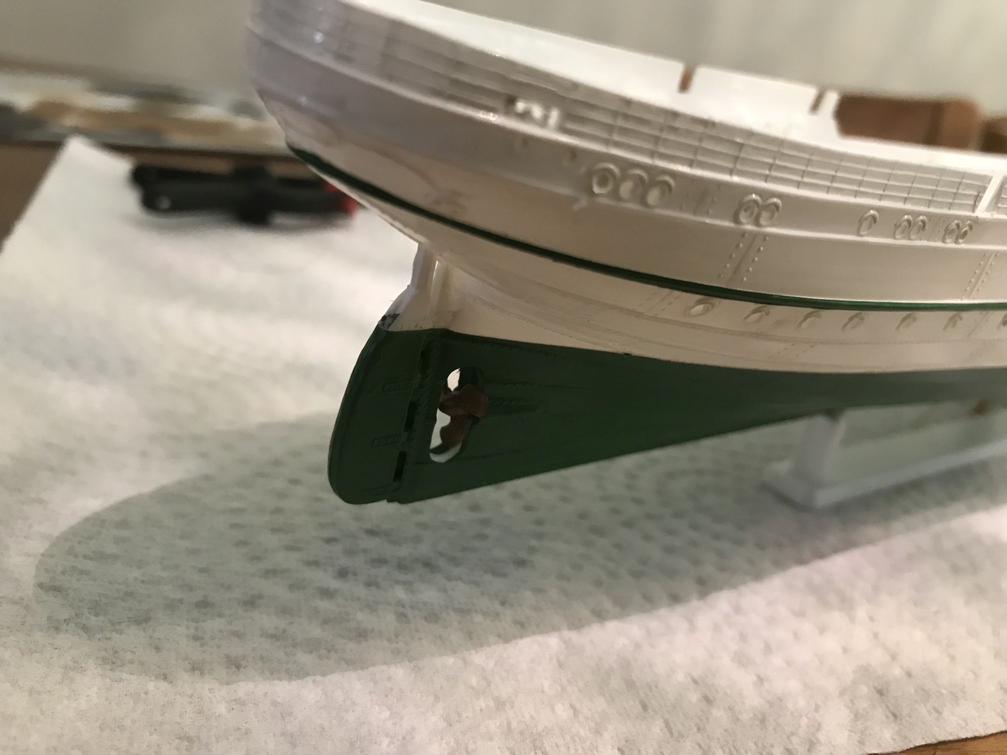

Zum Modell: Die Gussteile sind wirklich schlecht! Soooooo viele Auspressstempel (oder wie die Dinger heissen) auf dem Oberdeck, das gibts ja gar nicht. Ich habe gar nicht erst angefangen mit Runterschleifen und Ausbessern. Kann man die Gussteile nicht anders machen dass diese von hinten ausgepresst werden?

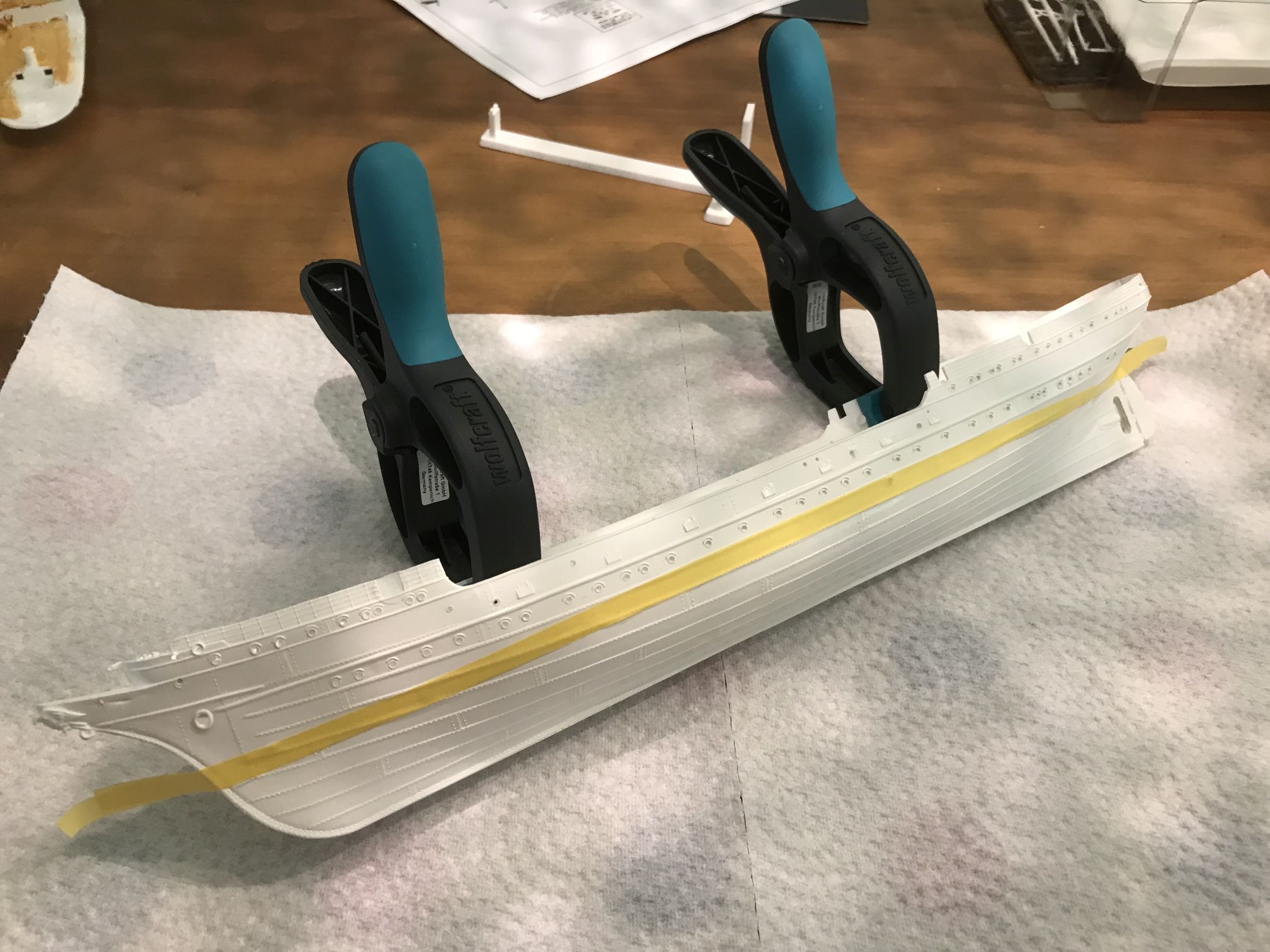

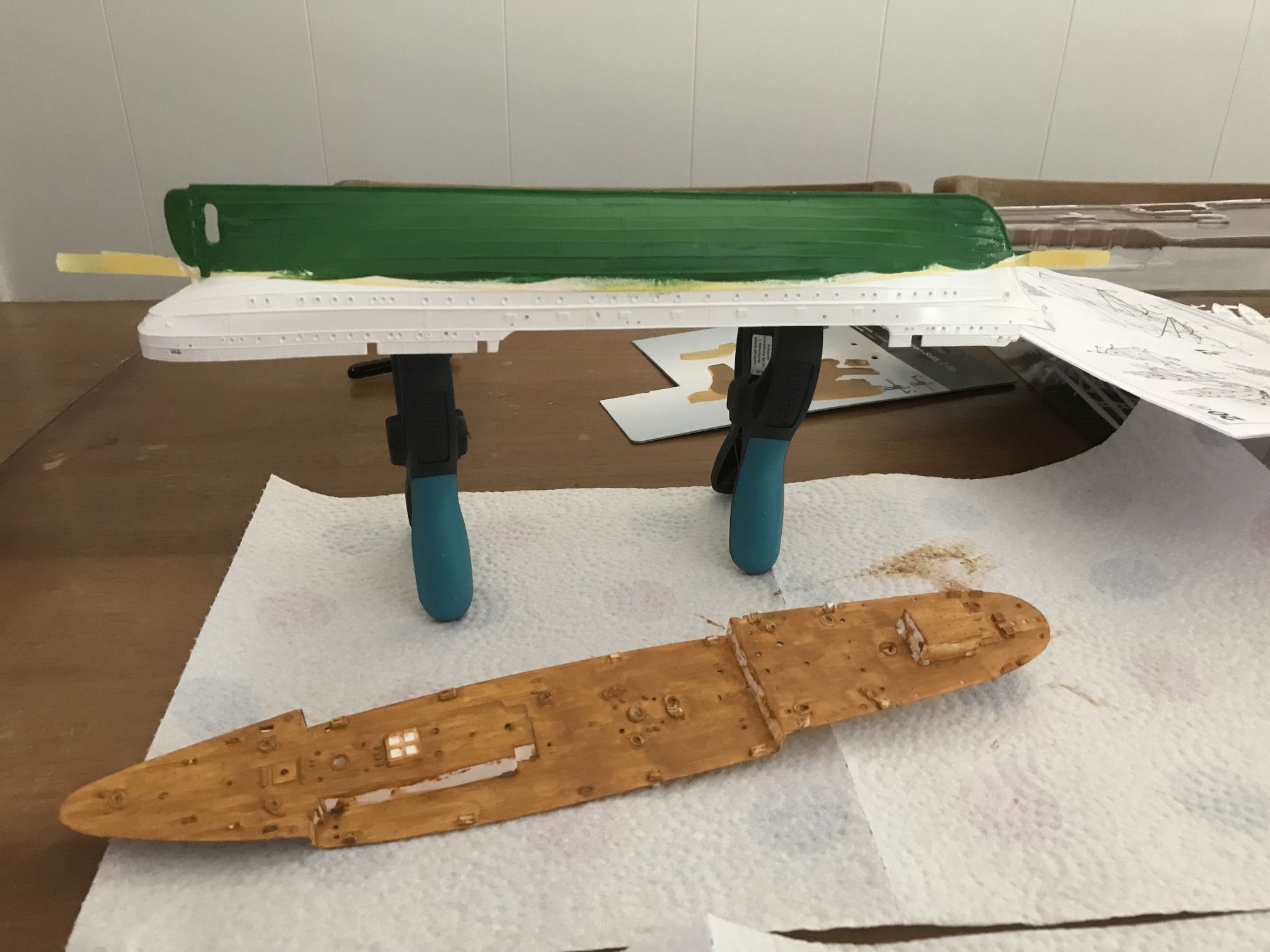

Die beiden Rumpfhälften waren gar nicht so übel, relativ schnell ausgebessert und verleimt.... zu schnell, Schiffsschraube vergessen. Im nachhinein gar nicht schlecht, da die Bemalung des Rumpfes einfacher geht.

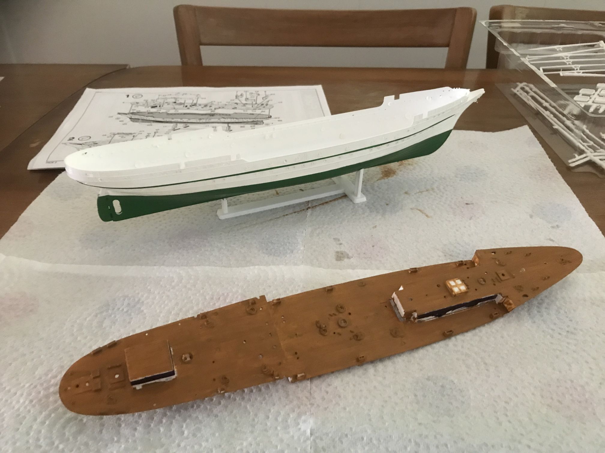

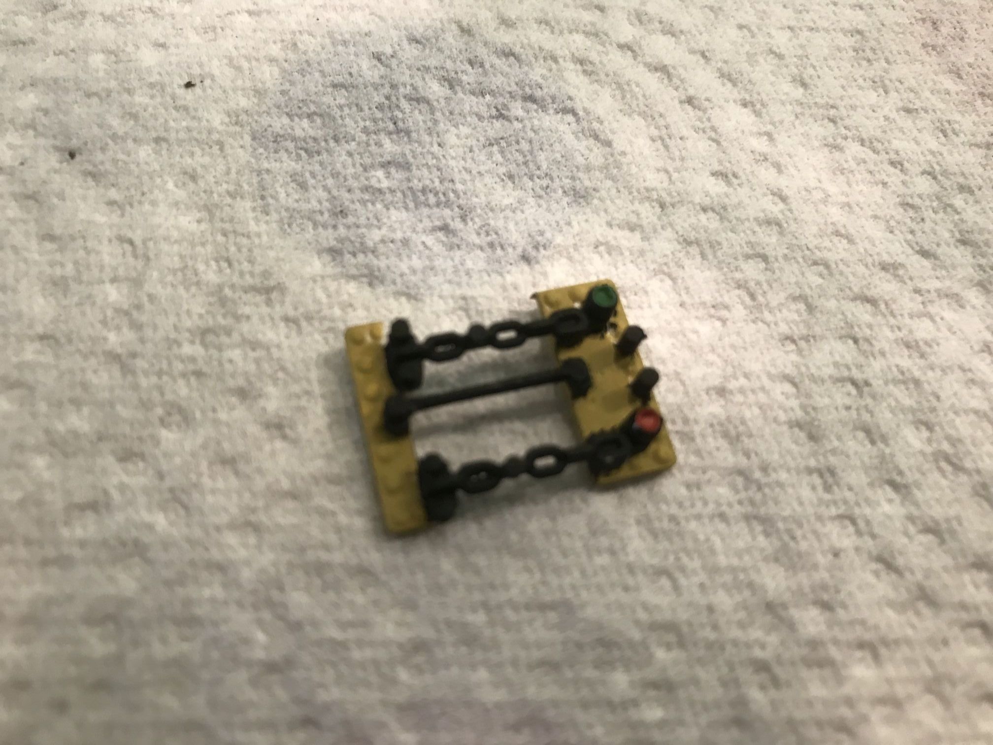

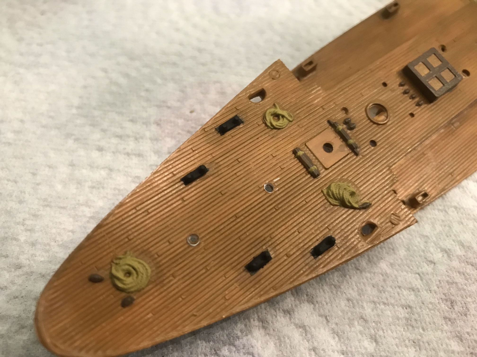

Noch eine Bemerkung zu der Bemalung: Wie ich in anderen Foren und Bildern im Web bemerkt habe ist das Modell irgendeine Mischung aus der Gorch Fock und ihren Schwesterschiffen. Entsprechend werde ich die Farbgebung des Modells nach meinem Gutdünken und nicht nach einem bestimmten Schiff machen.
Hier noch weitere Details zur Bemalung:
Das wärs dann fürs erste. Warte noch auf bestellte Eddings mit feiner Spitze um die Bullaugen und weitere Details zu bemalen. Farbliche Ausbesserungen sind auch noch nötig und anschliessend werde ich dann das Deck mal in den Rumpf montieren. Bis dann!
btw: gerne beantworte ich eure Fragen und nehme auch dankend irgendwelche Tipps in anspruch.

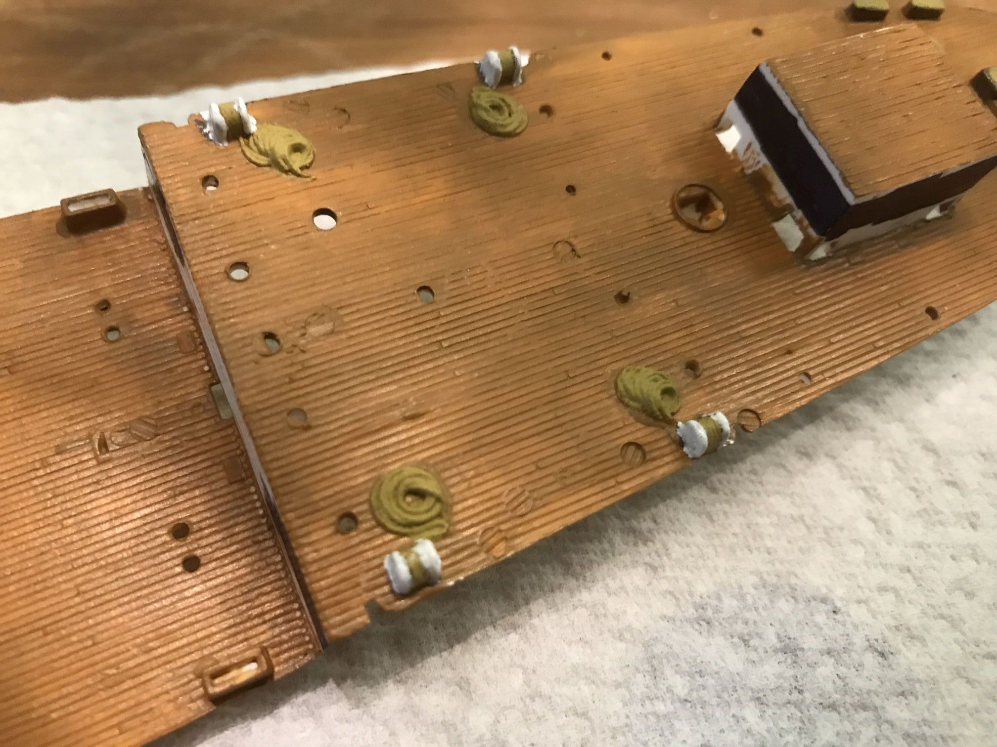

Sehr gut das Du die Fock angehst.
Mir gefällt was Du mit deinem ersten Schiff machst
Zu den Tauen an Deck, lass vorsichtig verdünnte Ölfarbe , Hellbraun, in die Ritzen fließen dann werden sie bestimmt Plastischer wirken.
Mach weiter so wie Du denkst dann wird es was
Viel Erfolg damit! Ich habe meine schon aufgegeben...
Sieht bis jetzt aber nicht schlecht aus. Das Holz vom Deck gefällt mir.
Malst du das weiß auch an, oder benutzt du das Weiß vom Plastik?
Danke euch für die Rückmeldungen
@Oliver: Danke für den Tipp, werde ich bei Gelegenheit probieren. Zur Zeit habe ich nur die Revel Aqua-Farben. Wenn ich das nächste mal im Bastel-Laden meines Vertrauens bin, kaufe ich noch ein paar Ölfarben.
@pope1701: Das Deck ist wie im Bauplan gemalt. 2 x Holzbraun 382, unverdünnt. Das Weiss vom Plastik lass ich teilweise (Aufbauten) und andern Orts auch nicht (Rumpf). Ganz nach Bauchgefühl...

Hallo Mike313,
ich habe zwar keine Ahnung von Segelschiffen, weil ich Kriegsschiff-Fan 2.WK bin, aber ich finde Großsegler an sich sehr interessant. Und das, was du da bisher gezeigt hast, sieht sehr, sehr vielversprechend aus. Mach weiter so, ich werde deinen Baubericht weiter verfolgen und bin gespannt, wie es weitergeht.
Ich hätte da noch einen Vorschlag, wie du die Gorch Fock noch weiter verbessern kannst.
Das soll keine Kritik sein, aber ich würde die angespritzte Reling entfernen und durch geäzte Reling ersetzen.
Die findest du im Maßstab 1:250 (paßt zu 1:253 prima) unter kartonmodellshop.de - Zurüsttteile in verschiedenen Ausführungen mit 1 oder 2 Durchzügen und auch als Kettenreling. Wäre das wohl eine Überlegung wert ?

Hallo Mike
Eine angegossene Relingwand mag ja für Bastler noch durchgehen, für Modellbauer aber empfiehlt sich der Hinweis von Schnurbodenfuxdieter. Revell hat diese Darstellungsart bei früheren Modellen, und dazu gehört diese Gorch Fock unzweifelhaft, oft angewendet, inzwischen haben sich die Vorstellungen der Modellbauer aber beträchtlich verändert.
Das gleiche gilt für Plastikteile ohne Anstrich. Plastikanmutung signalisiert eher ein Spielzeug!
Du sagst es selbst: Das Modell ist ein Probestück. Die Ansätze jedenfalls sind vielversprechend, um zielgerichtet weiter geführt zu werden.
In diesem Sinne happy modelling!

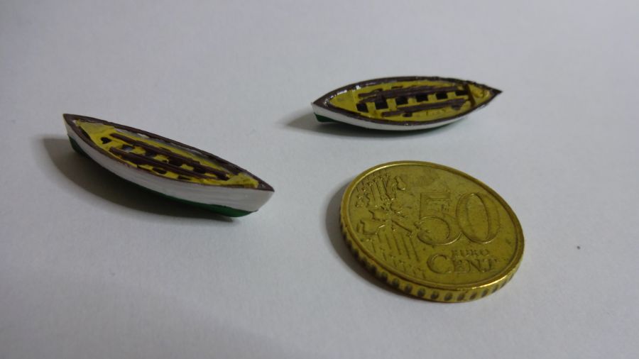

Habe inzwischen noch die Beiboote in die Malerei geschickt.

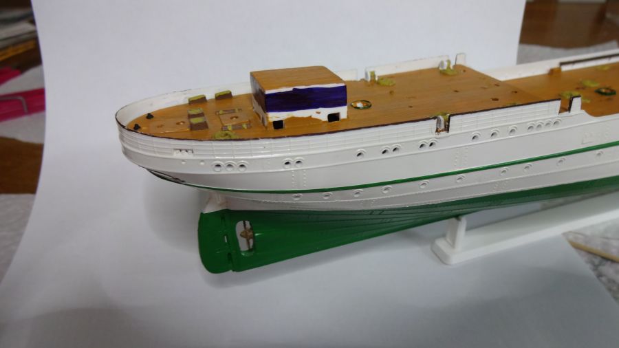

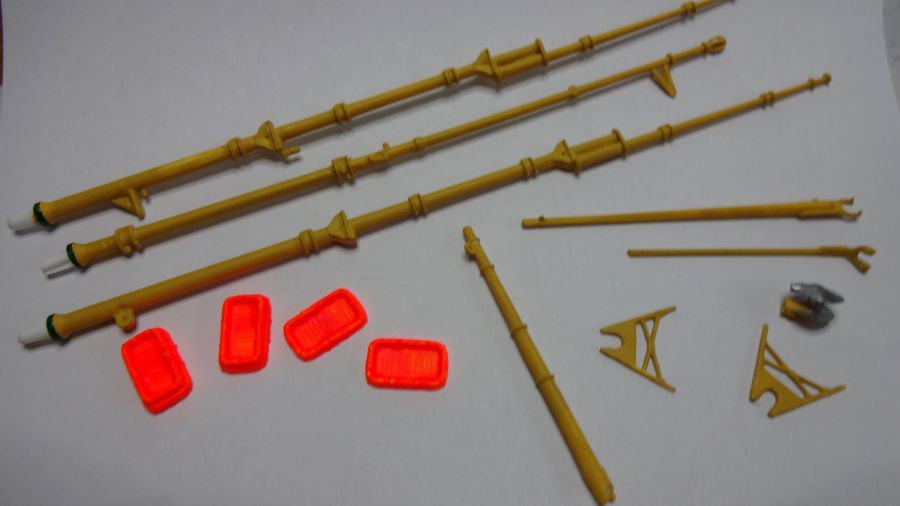

So, wieder etwas Farbe verpinselt. Die Masten, Rahen und alle anderen Teile welche das typische Ocker haben sind nun ein gestrichen (erstaunlicherweise sehe ich meist erst auf den Fotos wo es noch Farbfehler hat!).
Die Gummiboote sind mit einem schön grellen Leuchtorange versehen. Bei dieser Farbe habe ich gemerkt wie unterschiedlich die Aqua-Farben von Revell decken. Lederbraun 1 x streichen - superdeckend. Leuchtorange 3 x streichen schimmert noch immer das Plastikweiss durch...
Die Bullaugen am Rumpf habe ich mit einem 1.5 mm Handbohrer geöffnet und auf der Innenseite mit einem schwarzen Papier abgedeckt.
Jetzt, während ich auf die Ätzteile warte, folgen noch weitere Malerarbeiten.
Kurz noch 2 Fragen:
- Wie entferne ich die bestehende Plastikreling effizient und sauber ohne den Rumpf zu zerstören? (Habe keinen Dremel)
- Wie montiere ich die neue Messingreling auf das Modell? Kleine Löcher Bohren und hineinkleben oder stumpf auf die Bordwand kleben? Rumpf mit den ausgebohrten Buullaugen und der noch zu entfernenden Reling. (Das Deck ist nur reingelegt und noch nicht verleimt)
Kurz noch 2 Fragen:

Hi mike313,
zu Frage 1: am Besten mit einem ganz feinen Pucksägeblatt für Metall (gibt es im Baumarkt) freihand schneiden und immer dicht über der Bordwand bleiben, den Rest mit feinem Sandapier runter schleifen
zu Frage 2: ich nehme an, du hast die Reling im Kartonmodellshop bestellt,
dann sieht sie so aus:
du hast an der Unterkante eine durchgehende Leiste, mit der du die Reling mit Sekundenkleber auf das Modell kleben kannst, wenn du sie vorher entsprechend angepaßt, also vorsichtig zurecht gebogen hast
Löcher bohren ist aufwendig, du mußt unten die durchgehende abschneiden, Löcher anzeichnen und bohren, und ob die Abstände dann so genau werden, daß die Stifte dann auch genau in die Löcher passen... ???
Übung macht den Meister, also happy modelling
