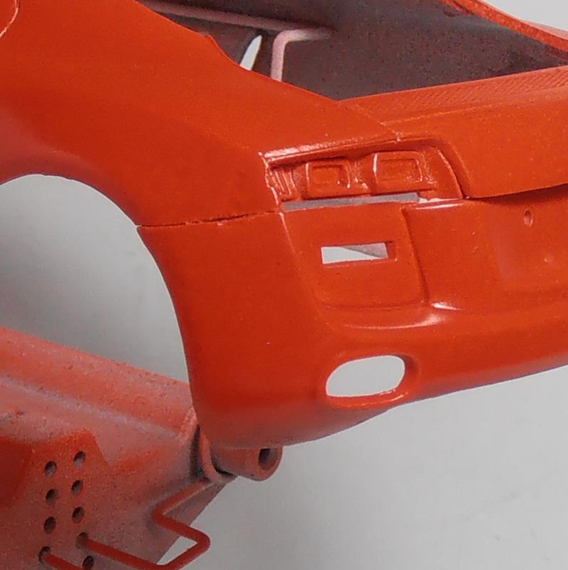

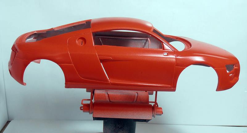

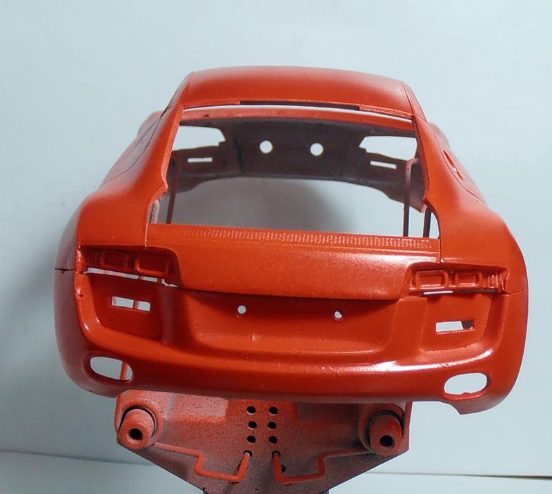

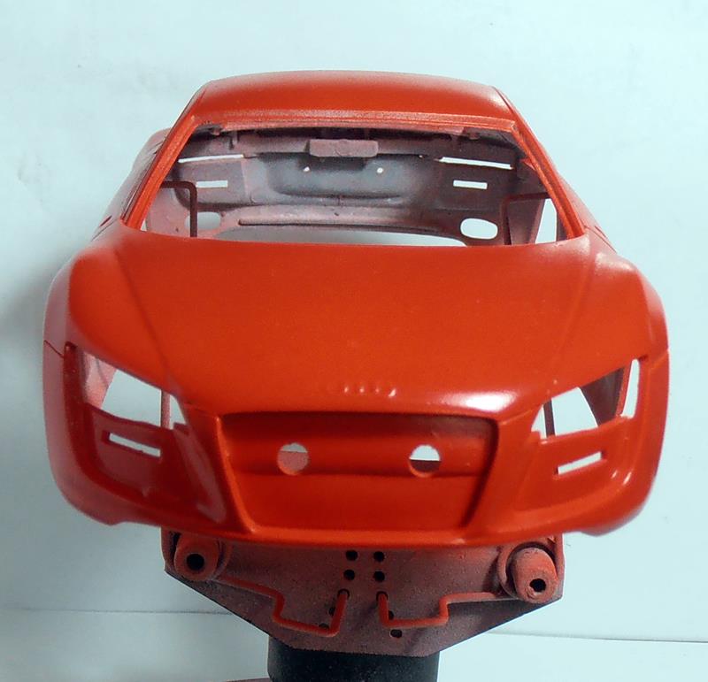

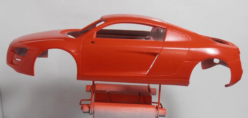

So ich habe die Karosserie neu lackiert in Feuerrot von Revell die Farbe ist jetzt Leer hab nichts mehr also wird so bleiben hab trotzdem noch was zum bemängeln aber ich lass jetzt so und hoffe dann wenn ich es abgedeckt habe und mit der 2 Farbe Lackierer das dann alles gut geht !
Hier mal ein paar Fotos.:

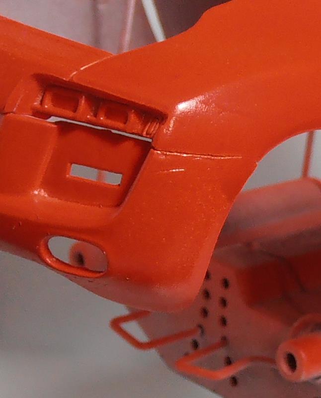

Und hier die bearbeiteten stellen bin jetzt noch kein Profi das so gut zum schleifen.:
links hinten.JPG (54.47 KiB) 7792 mal betrachtet
rechts hinten.JPG (42.7 KiB) 7792 mal betrachtet

Die Klebeflächen hast du eigentlich relativ gut ausgebessert. Ein paar kleine Sinkstellen sind da noch...aber für den Anfang passt das schon.
Ich verwende eigentlich ungern den Plasto von Revell. Wenns geht verwende ich Superkleber-Gel das ich nach dem Aushärten verschleife.
Solltest du vor dem Rot-Lackieren die Karo leicht abgeschliffen haben, sehe ich kein Problem in Bezug zum späteren abkleben der Roten Flächen. ACHTUNG ----> lange trocknen lassen!!!!
Ansonst finde ich das Ergebnis schon recht gut :thumbup:
Ps.: Das Rot scheint mir immer noch ein bisschen zu wenig verdünnt :?:
