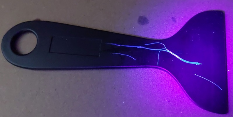

Anderes "Problem", was sich aber vielleicht nicht mehr wiederholen wird, weil heute das klare Resin aufgearbeitet wurde...
Ich habe nach dem Drucken manchmal "Fäden" in der (klaren) Resin Wanne. Kann mir dazu jemand einen Tipp geben?
Der Drucker ist immer mit mehreren Lagen dunkler Tüchern abgedeckt.
Fäden
Fäden
Re: 3D-Resin-Drucke Erfahrungen aus dem Forum
Verfasst: Sa 13. Dez 2025, 22:23
von Guldilo's HobbyZone
Hi Bert,
wie sind deine weiteren Erfahrungen mit dem 3D-Druck?
Klappt es jetzt besser?
Ich habe jetzt in 3 Tagen um die 2 Kilo von dem Klarresin gedruckt, und kann meine Erfahrungen auch teilen.
An sich unterscheidet es nicht viel von dem normalen Resin. Die Belichtungszeit ist minimal länger (war bei mir 2,5 Sek) könnte aber bestimmt noch etwas heruntergehen. Da das Resin transparent ist, verbreitet sich das Licht etwas besser, davon hat man etwas Überbelichtung in der Umgebung. Sprich, wenn zwei Teile zu nah stehen, kann sein, dass dazwischen dann auch zu ist. Kommt aber bei wirklich nahen Teilen vor.
Mein Resin hat nicht so stark vergilbt wie bei dir. Nach 4 Minuten Nachhärtung waren die Teile noch relativ klar und durchsichtig. Mit einer Beschichtung aus Klarlack, kann man die Durchsichtigkeit etwas verbessern.
Was mich bei dem Klarresin am meisten stört, dass es wegen der Durchsichtigkeit, die Oberfläche schlecht zu sehen ist. Was beim Supports entfernen etwas stört. Und man sieht nicht sofort die Probleme wie Krater etc.
Sergej
