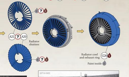

Heute soll es um den Kühler gehen. Nein, das ist eigentlich falsch. Es geht lediglich um die Kühlerjalousie. Ich kenne kein passendes Wort für das Bauteil. Es waren verstellbare (drehbare) Leitschaufeln, die den Luftstrom durch den Kühler ermöglicht haben. Vermutlich während des Flugs einfach offen, am Boden zu.
Ich rede hiervon:
2025-06-22 12_54_37-Wingnut Wings - 1_32 Salmson 2-A2 'USAS' – Mozilla Firefox.jpg
2025-06-22 12_54_37-Wingnut Wings - 1_32 Salmson 2-A2 'USAS' – Mozilla Firefox.jpg (29.97 KiB) 1694 mal betrachtet
Wie man erkennen kann, liegen dem Bausatz 2 Varianten bei, geöffnete Shutter oder geschlossenes Shutter. (So nenne ich das Teil jetzt einfach).
