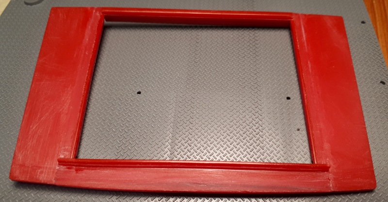

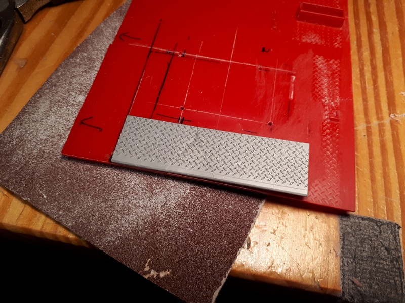

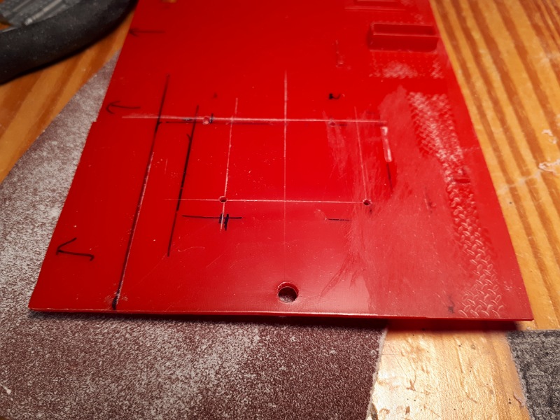

Die Riffelblech-Warzen wurden im Pumpen-Bereich auf der Grundplatte weggeschliffen.
Boden
Boden

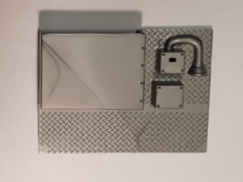

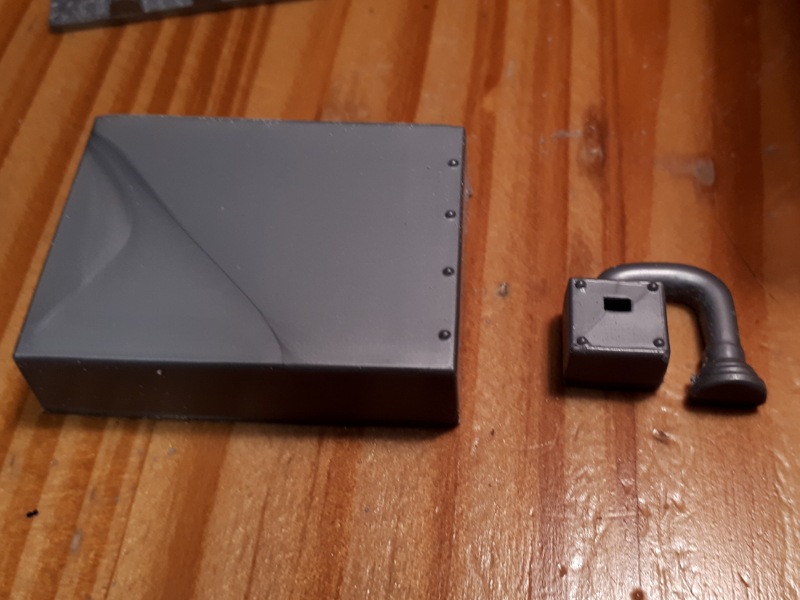

Aus dem übrigen Teil des TLFs habe ich eine Riffelblech-Tafel gewonnen, die im Pumpen-Bereich als Unterlage dienen soll. Dabei habe ich mir gleich den Kasten(Tank-Imitation), den Schaltkasten und den Kasten mit dem Rohrstück gesichert, man weiß ja nie...
Riffelblech-Spender
Riffelblech-Spender
Teil
Teil

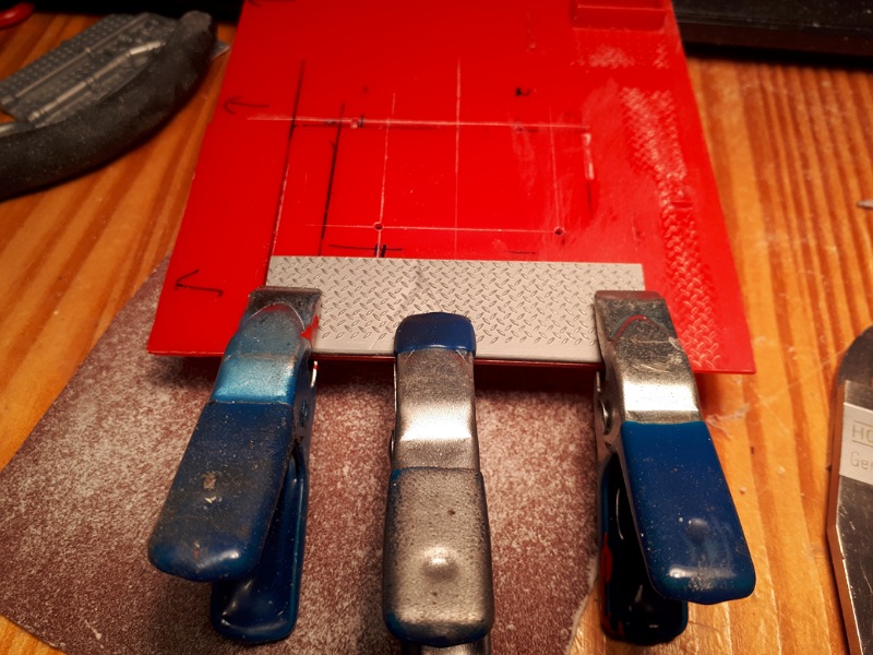

Das silberne Riffelblech-Teil ist relativ dick, das habe ich noch dünner geschliffen und dann verklebt...
Anpassen
Anpassen
Zwicken
Zwicken

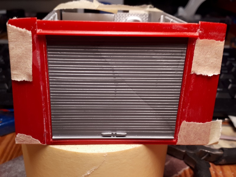

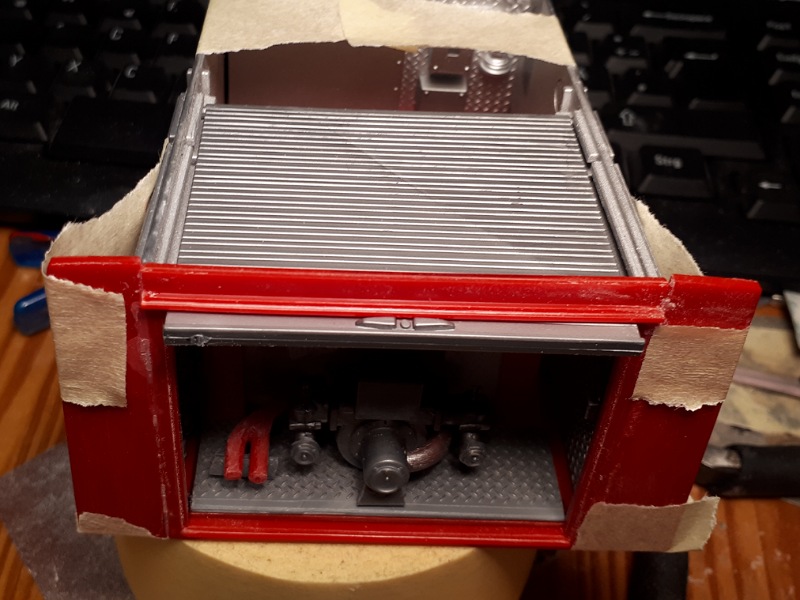

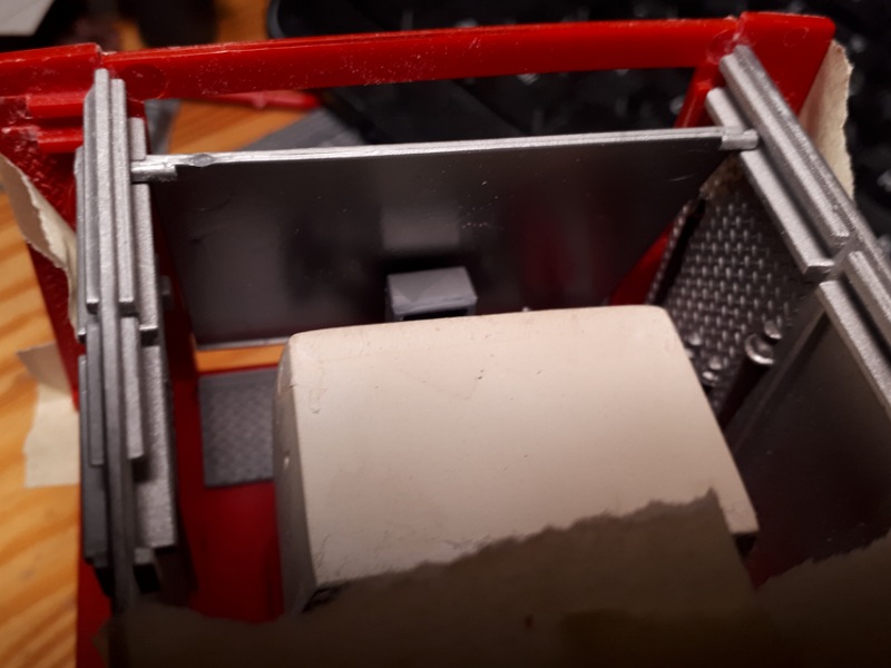

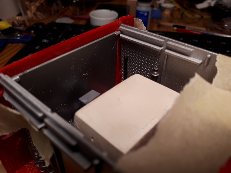

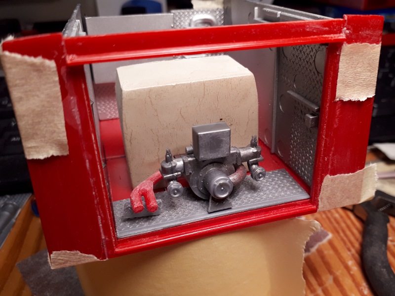

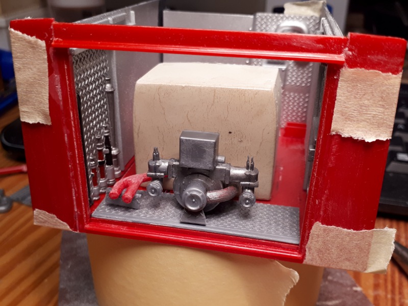

Danach wurde alles einmal mit Krepp zusammengestellt und die Funktion des Jalousies getestet.
Stellprobe 1
Stellprobe 1
H links
H links
H rechts
H rechts
H mitte
H mitte
I3
I3
I2
I2
I1
I1
Zu
Zu
Auf
Auf
Und den Schaltkasten habe ich auch noch angeklebt, das ist bestimmt schon aufgefallen🤭
Kasten
Kasten

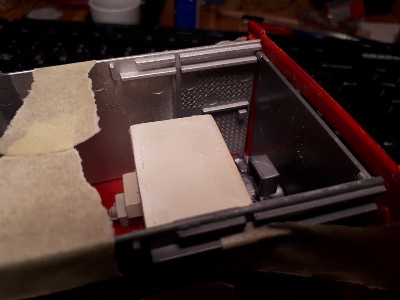

Als erstes durfte die Grundplatte ihre Aufnahmen für's Fahrgestell bekommen. Mit #302 wurde das ganze gleich eingefärbt.
Unten
Unten

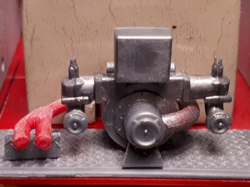

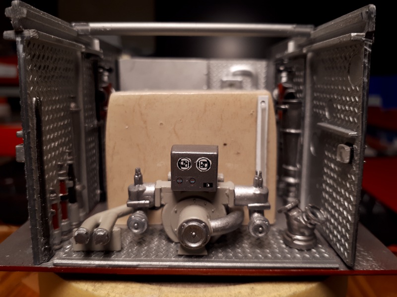

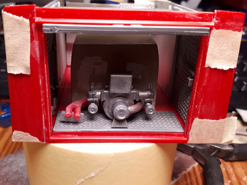

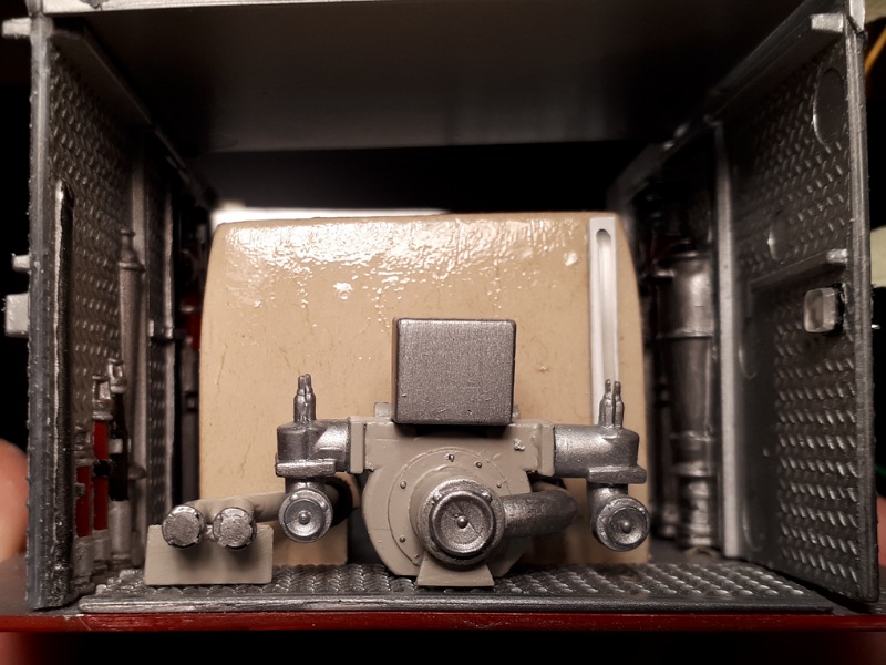

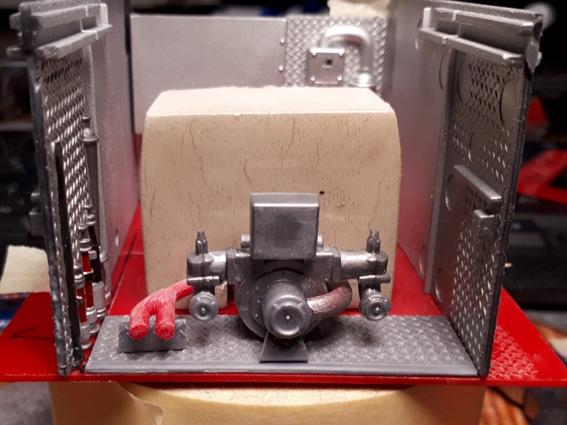

Der Tank mit Pumpe wurde der neuen Riffelblech-Tafel angepasst und ist bis auf die Instrumente, zwei B-Abgänge (für die Tankbefüllung) und die Niederschraub-Ventile fertig.
P2
P2
P1
P1
Die Seitenwände wurden noch ein bisschen freestyle aufgepeppt, damit es nicht so kahl aussieht, wenn man am Tank vorbeischaut.
S1
S1
S2
S2
S3
S3
Bei Bild S3 kommt noch ein Feuerlöscher über die Auswurfmarken, sowie ein Saugkorb und ein Sammelstück.

Zum Tagesabschluss habe ich nun das ganze alles zusammengestellt, verklebt und stabilisiert.
Stabilisatoren
Stabilisatoren

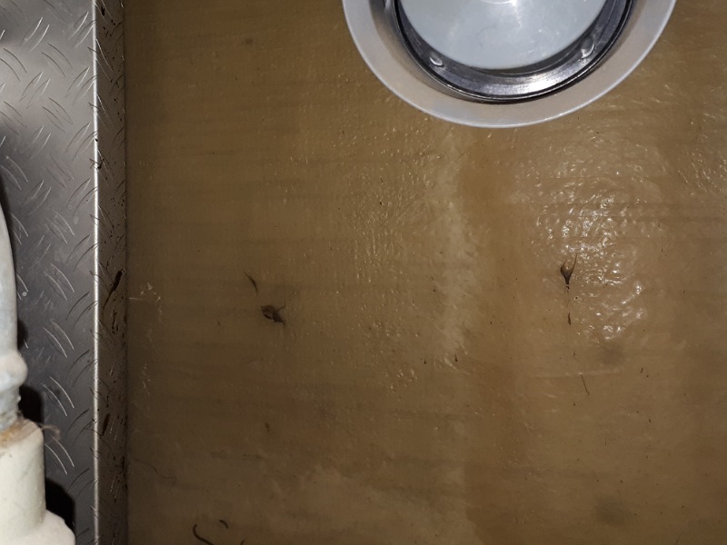

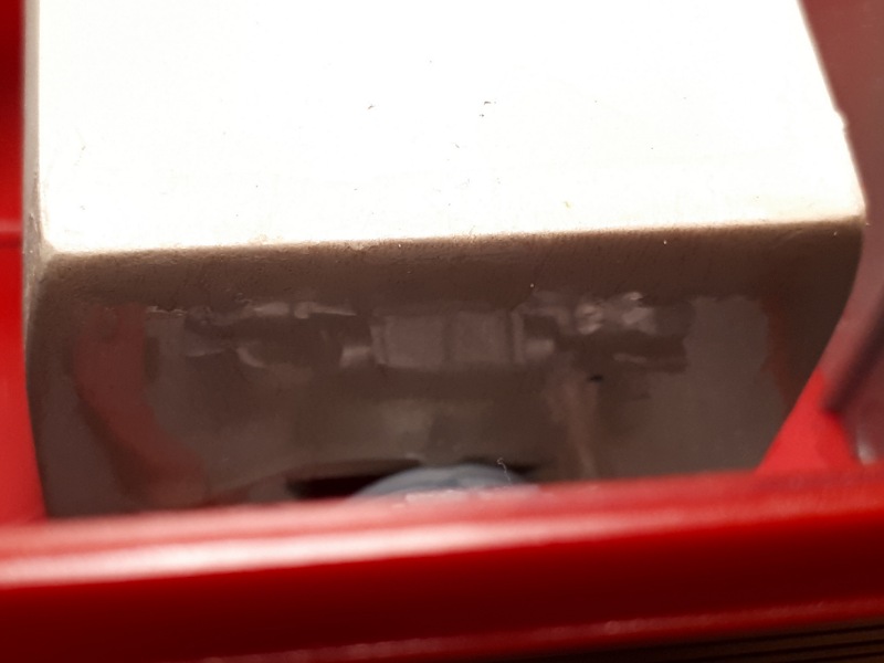

So sieht der Tank im Original aus.
Re: FlKfz 1000, Unimog U1300L in 1:24 aus TLF und RW1
Verfasst: Sa 15. Mai 2021, 07:26
von Hans
Dann wird er innen glatt sein. Zwei Hälften über eine Halbform gezogen und dann zusammen gefügt noch einmal überklebt. Alles richtig gemacht bei deinem Tank.

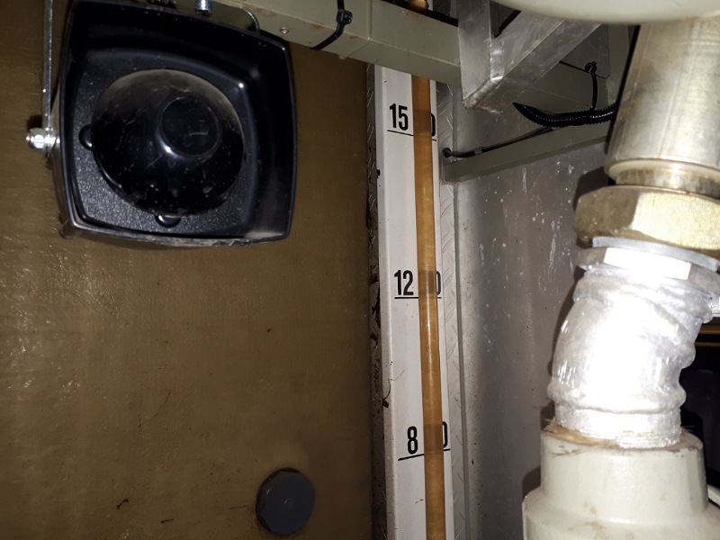

Ist das rechts am Tank eine Voll/leeranzeige?
Verfasst: So 16. Mai 2021, 11:33
Soll es sein😎

Revell-Bert hat geschrieben: So 16. Mai 2021, 11:33 Soll es sein😎
Ist da im Original ein Glasrohr drinn, oder eine Glasplatte davor? Ich würde dann ein durchsichtigen Giesast gezogen mit z.B. https://www.revell.de/produkte/farben-k ... -14ml.html zu dreiviertel bemalen und einkleben. Soll ja was im Tank sein. :lol:
Verfasst: So 16. Mai 2021, 13:30
So schaut es bei uns im Original aus:
Transparenten Gießast ziehen, bekomme ich nicht hin, er wird "blind" und zu ungleichmäßig.
Blau mache ich ihn nicht, ist ja kein Spritzwasser.
Ob und wie ich ihn "einfärbe", weiß ich noch nicht.
Nachdem der Pumpenstand "modular" ist, kann ich ihn jederzeit noch einmal herausnehmen zum Nachpeppen.

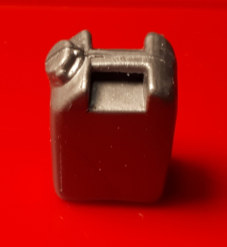

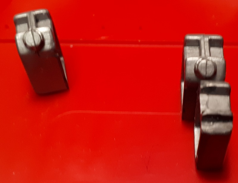

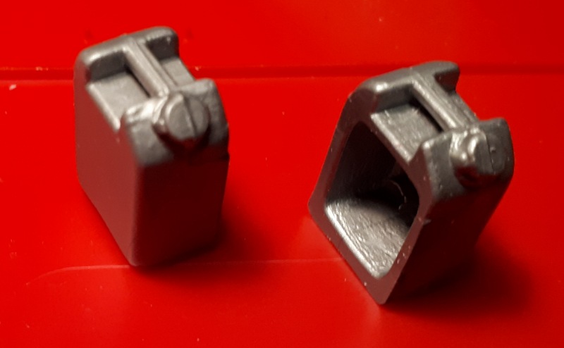

Bei BW-Fahrzeugen sind fast immer Ersatzkanister mit Treibstoff am Fahrzeug. Am FLKfz sind das zwei Kanister an der Fahrerseite des Aufbaus kurz nachdem Fahrerhaus. Und das ist der nächste Umbau.
Die Diesel-Kanister.
Im TLF-Bausatz sind Schaummittel-Kanister dabei, die natürlich NICHT den Maßen der Treibstoff-Kanister entsprechen.
Schaum
Schaum

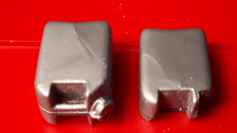

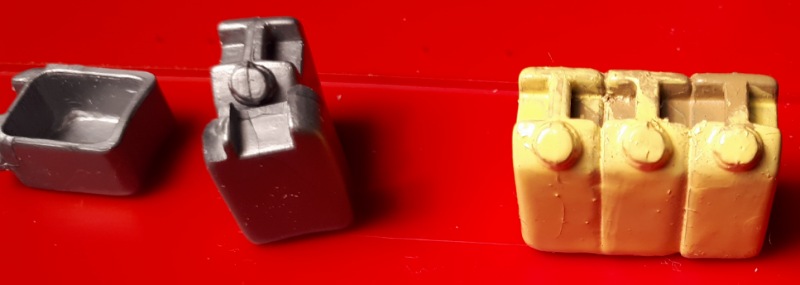

Nach den Maßen (aus dem Internet) für die richtigen Treibstoffkanister, habe ich die Seiten-Verhältnisse auf den Schaumkanister umprojeziert.
Die (Schaum-)Kanistergriffe und der Verschluss wurden entfernt. Der "Kanisterkopf" entsprechend umgefeilt.
Kanister
Kanister
Zweierlei Typen rechts oder links offen
Ohne Verschluss
Ohne Verschluss
Ohne Griff, Kopf umgefeilt
Breite dem Längeverhältnis angepasst
Läuft...

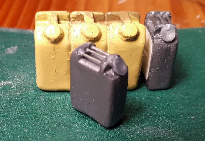

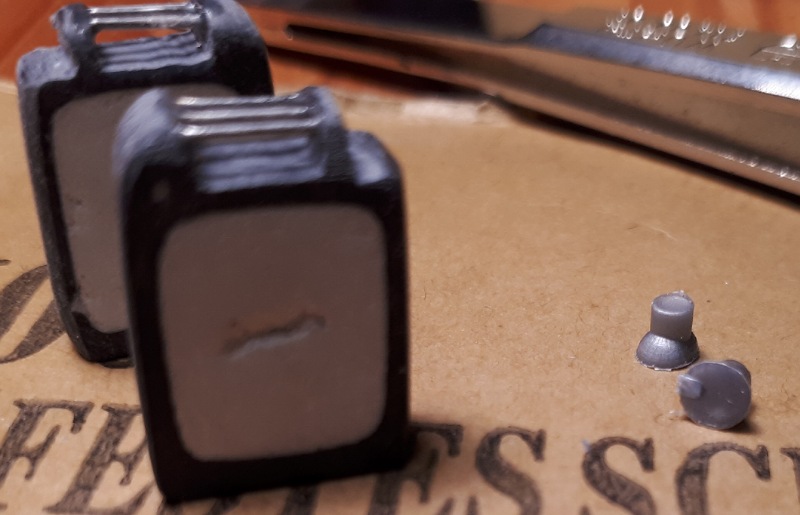

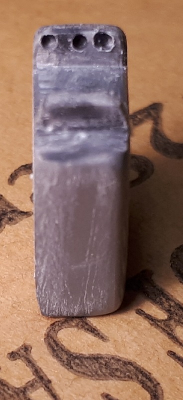

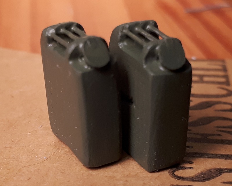

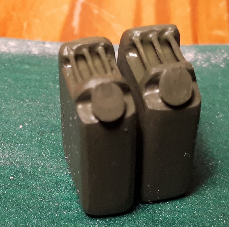

Heute war Kanister-Tag...

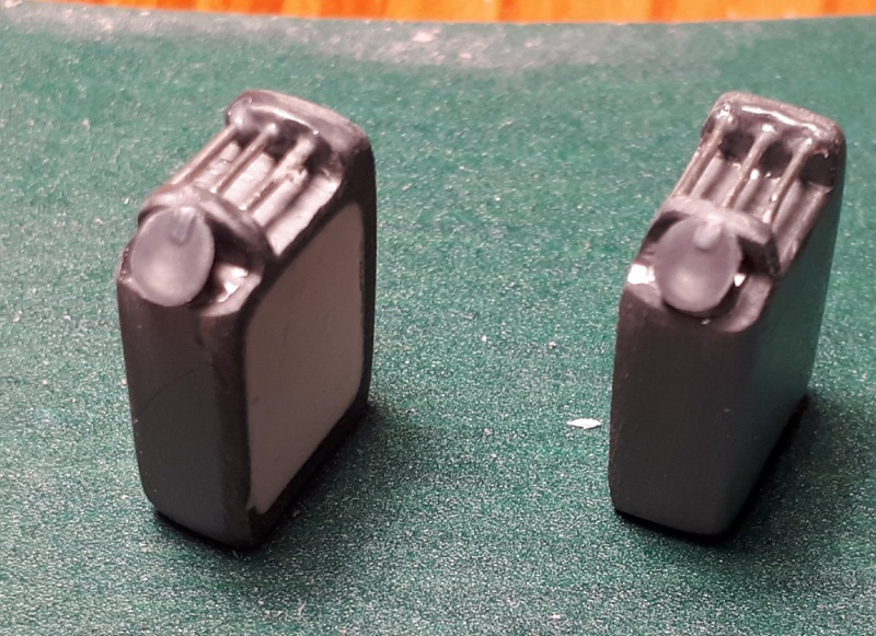

Die Kraftstoffkanister habe ich heute freestyle fertig gemacht.

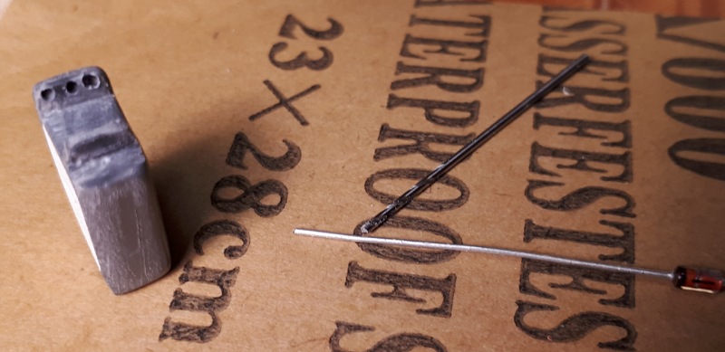

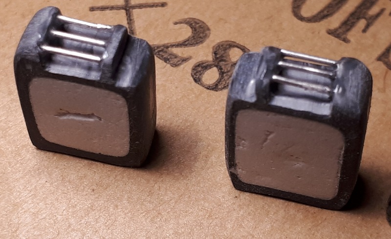

Die bearbeiteten Kanister-Rohlinge haben Löcher als Führung für die drei Griffstege bekommen. Die Griffe habe ich aus Anschlussdraht von meinen Dioden geschnitten und mit Sekundenkleber und Contacta eingeklebt.

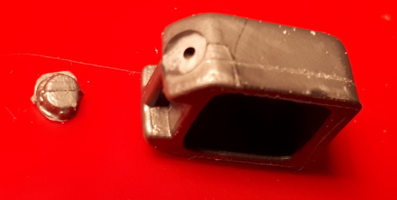

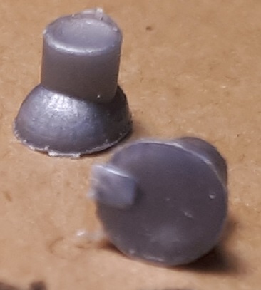

Die Verschlüsse habe ich aus Spritzlingsabfälle gewonnen und aufgeklebt.
Danach alles in oliv eingepinselt.
Hier die Bilder:
Löcher
Löcher
Zubehör
Zubehör
Griffe
Griffe
Teile
Teile
Verschluss
Verschluss

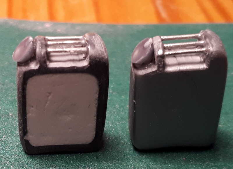

Ansicht 1
Ansicht 1
Ansicht 2
Ansicht 2
Gegenüberstellung
Gegenüberstellung
Oliv1
Oliv1
Oliv2
Oliv2
