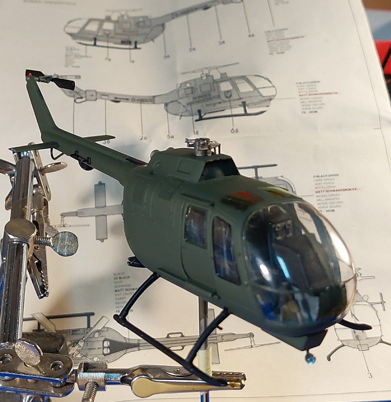

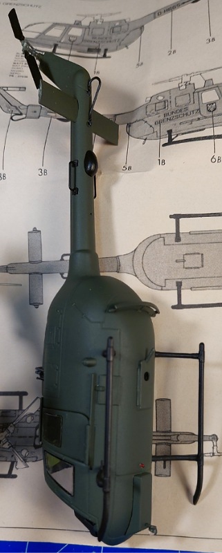

Hier ein paar Bilder von heutigen Werkeln.

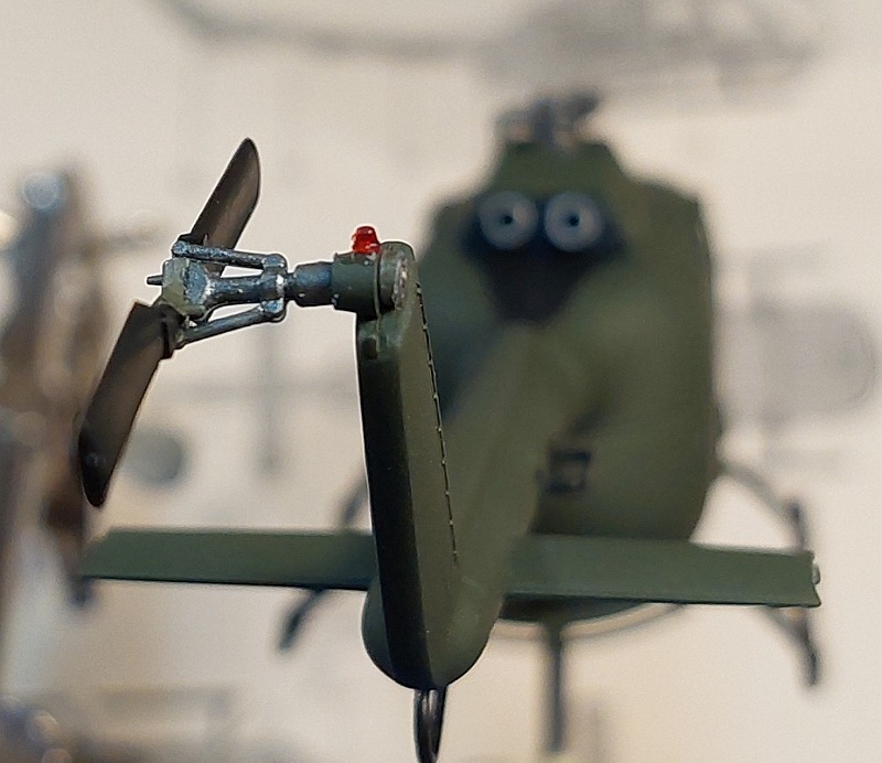

Der Heckrotor wurde montiert. Hier ist das Loch im Flügel für die Welle zu groß ausgefallen, dadurch kippt (hängt) der Rotor wie er will. Durch eine kleinere Scheibe auf der Seite gegenüber habe ich ihm etwas Spiel nehmen können, fest verkleben ist keine Option 8-)
Rotor
Rotor
Außerdem wurden heute einige Kleinigkeiten verklebt, u.a. Teile an der Unterseite des Hubschraubers. Wie Kufen, Griffe, Bügel und die Blitzleuchte in "Glasausführung"...
Unten
Unten

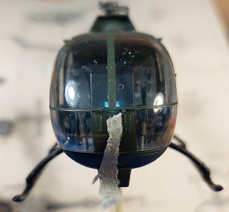

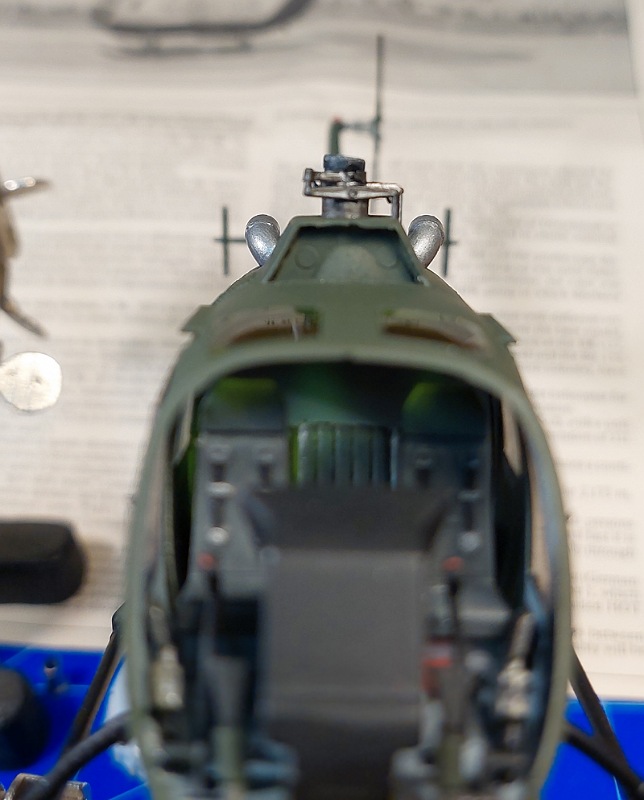

Die Kanzel hat ihr "Quadrat" bemalt bekommen, nicht von außen, sondern von innen...
"Quadrat", Krepp Schnipsel für Fokus
R
R
L
L

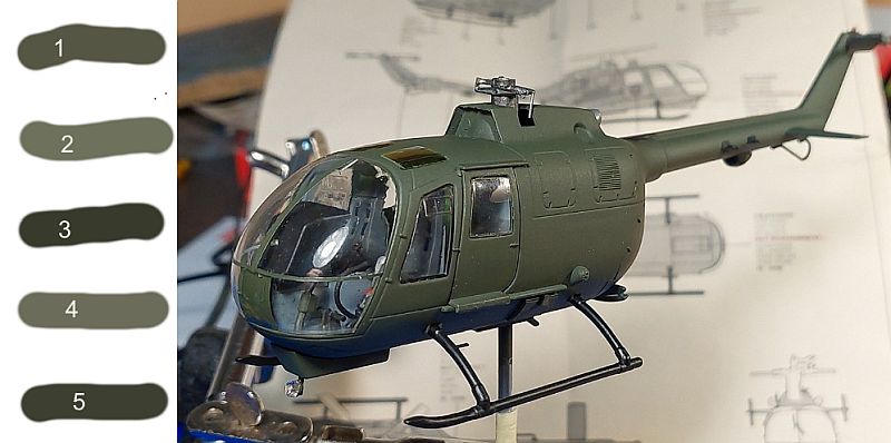

Zur richtigen Farbe ist mir diese Verfahrensweise eingefallen:
Du lädst ein Bild vom Modell mit möglichst zutreffenden Farben (die sind je nach Lichteinfall ja unterschiedlich) in das Grafikprogramm.
Aus verschiedenen Bereichen entnimmst du mit der Pipette Farbproben, die dem BGS-Grün möglichst entsprechen.
Mit den ausgewählten Farben pinselst du mit großen Pinsel eine Farbprobe, die nummeriert wird.
Diesen Bogen druckst du aus, schneidest die Farbproben einzeln aus und hälst sie bei Tageslicht gegen das Modell.
Zum Ausprobieren geht ein normaler Bogen Schreibpapier, sonst wird es zu teuer.
Von der passenden Nummer wird dann wiederum die Farbe mit der Pipette aufgenommen und für den Druck verwendet.

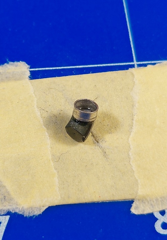

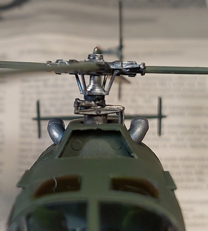

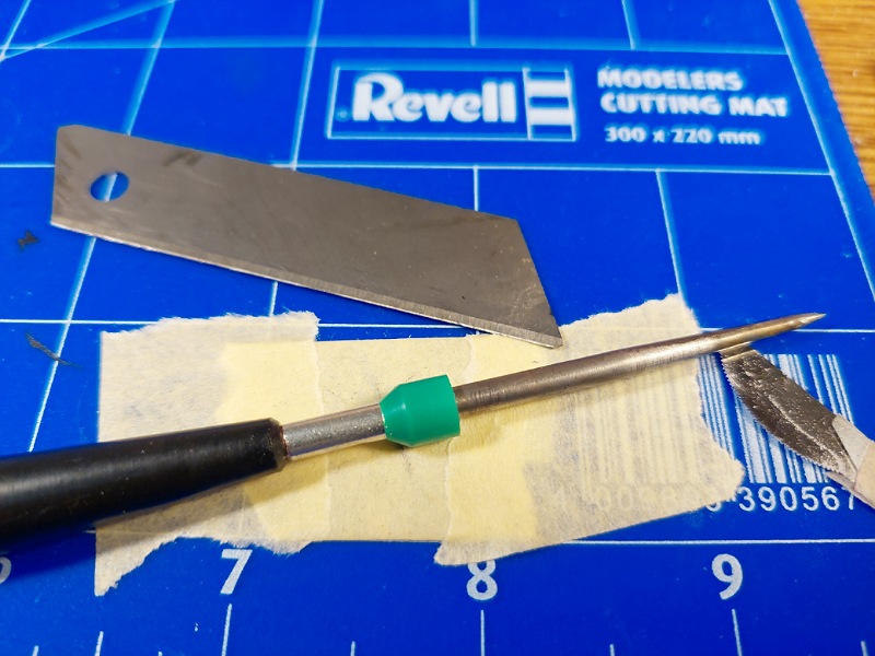

Heute wurde "ge-auspuff-t"...
Die Abgas(?)-Auslässe seitlich sind wie zwei globige Spritzlingreste gewesen. Wegen dem engen Radius war ein aufbohren für mich nicht denkbar.

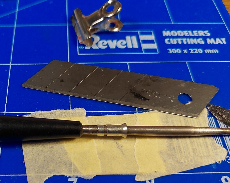

Als alter Elektriker kam mir gleich die Idee mit Aderendhülsen. Aber die Hülsen kann man nicht soo eng biegen, dann knicken sie.
So kam mir die Idee, Ringe zu schneiden und aufzukleben.
4qmm Hülse passt. Sägen kann man die Hülse nicht, das wird nichts ordentliches, also habe ich eine andere Möglichkeit zum Trennen gesucht und dabei ist mir ein Art "Rohrschneider" in den Sinn gekommen; das muss klappen...
Die Aderendhülse wird auf eine alte, dickere Anreißnadel geschoben und mit einer großen Cutter-Klinge wird so um die Hülse gefahren, ähnlich wie mit einen Rohrschneider. Das hat gut geklappt.

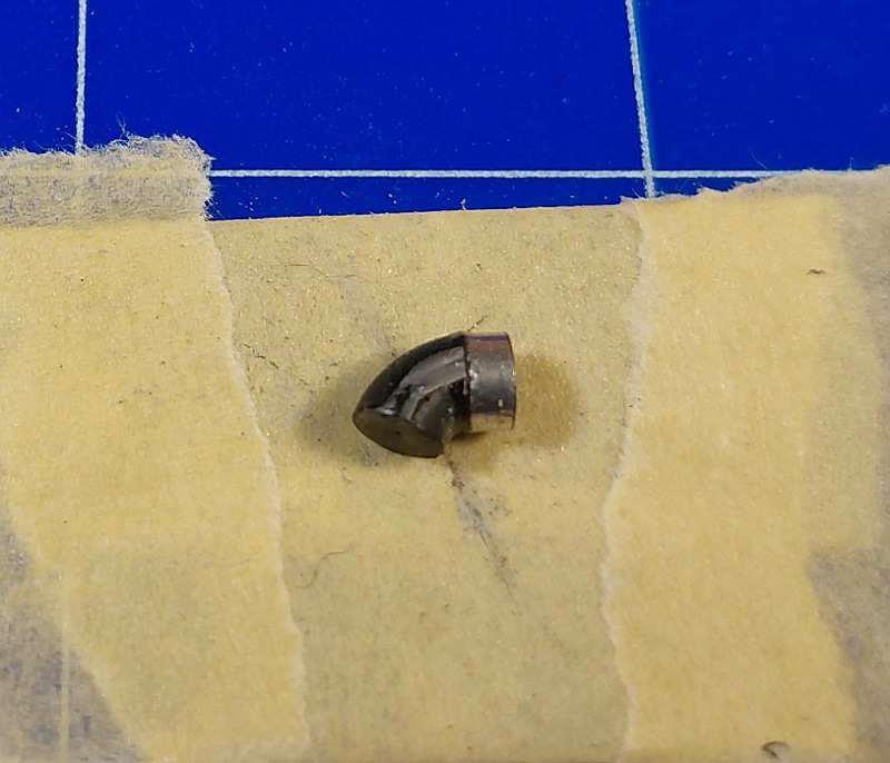

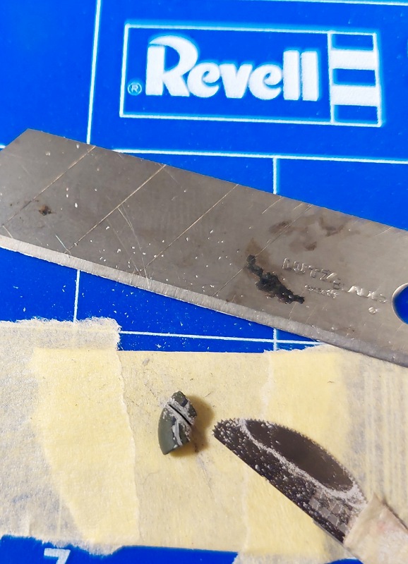

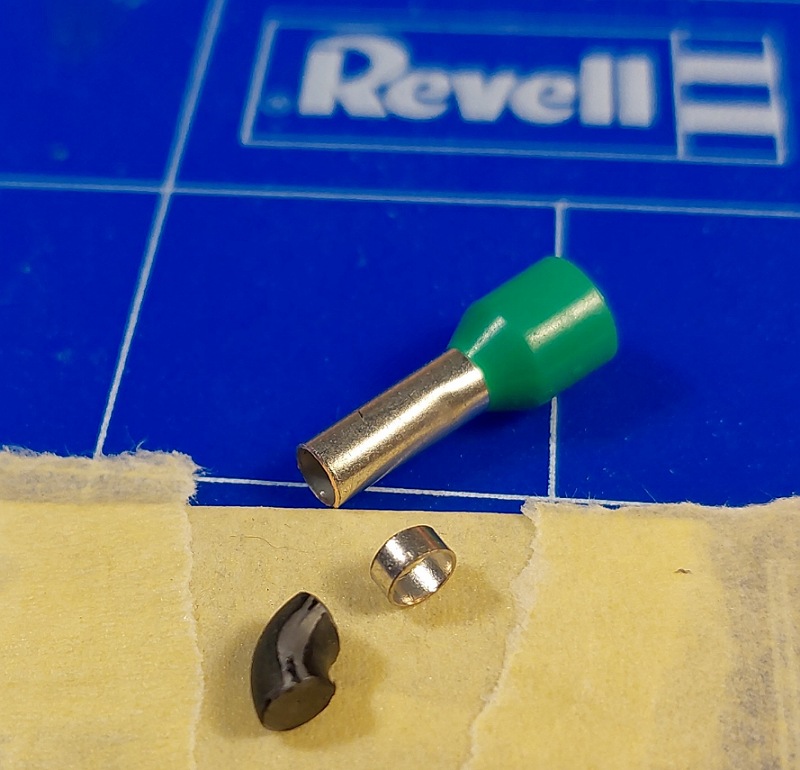

Nadel mit Hülse
Nadel mit Hülse
Geschnitten
Geschnitten
Teile
Teile
Jetzt musste nur noch der originale Plastikstutzen um die Ringlänge gekürzt werden, dann kann angeklebt werden.
Dazu sägt sich die Tamiya Säge durchs Plastik und der Sekundenkleber hält dann den Ring fest.

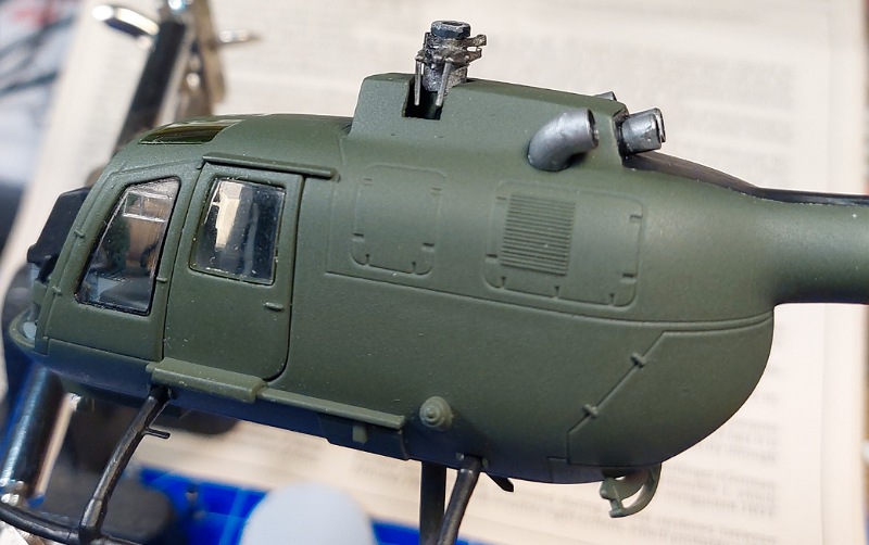

Später dann noch mit #91 Eisen und #8 matt schwarz, die Teile colorieren. Gehalten wurde mit einem Zahnstocher, für den man zuvor ein Loch in den Stutzen bohrt.
H
H
F
F
G
G

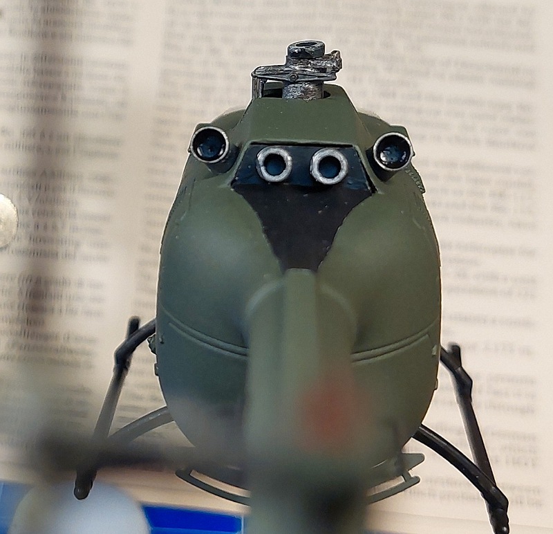

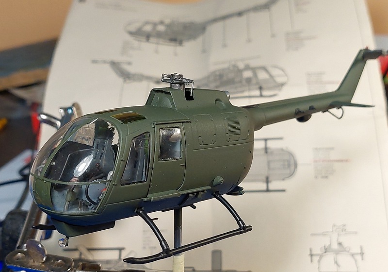

Jetzt kann man die Teile an den Quirl kleben. Ich bin noch am überlegen, ob ich die "Zwillingsrohre" in der Mitte, nicht auch noch "aderhüls-iere"...
Hier das heutige Ergebnis:
Vorn
Vorn
Hinten
Hinten
Seitlich
Seitlich
Mit Rotor
Mit Rotor
Im gesamten
Im gesamten
Re: BO 105, 1:48, ESCI Kit 4058 "Bundesgrenzschutz"
Verfasst: Do 6. Okt 2022, 09:39
Ich glaube, Du wirst die mittleren zwei Auspuffrohre auch austauschen. Du wirst nie nie nie, niemals nicht zufrieden sein und immer nur auf diese Stelle schauen mit dem Gedanken "Hätte ich doch ...". So kenne ich dich ;)
Es sieht mit der Endhülse einfach besser aus. Du machst das schon :D

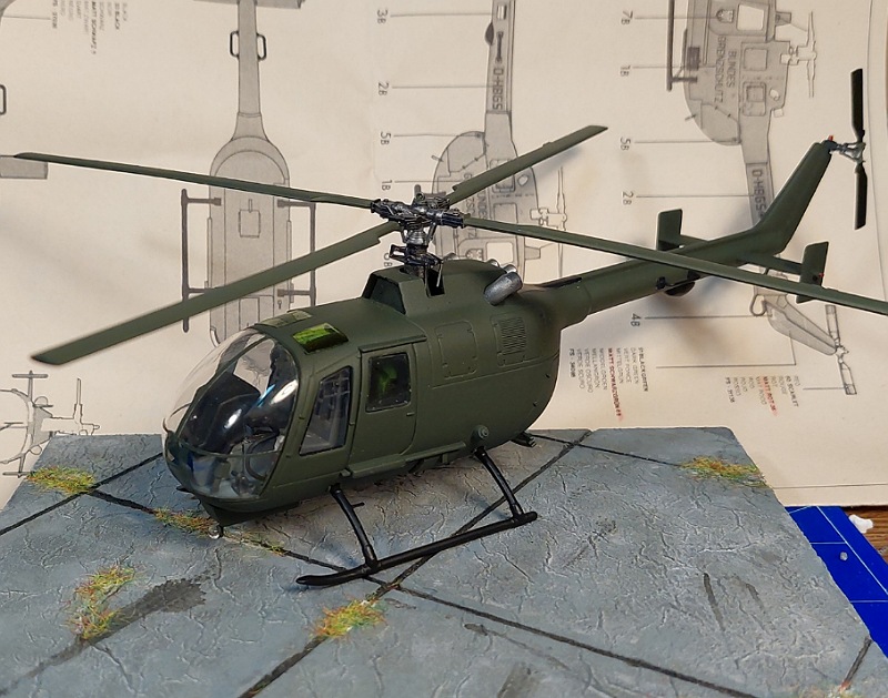

1
1
8-) 8-) 8-)
2
2
3
3
4
4
5
5

Nun könnte man ja aber noch die Kanten von dem schwarzen Dreieck hinter dem Rotor sauber nachziehen.
