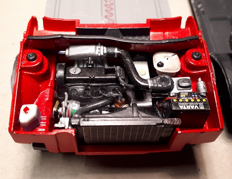

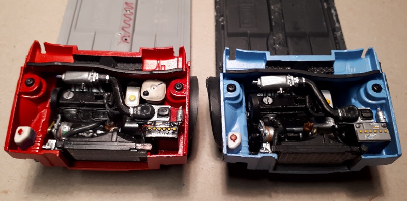

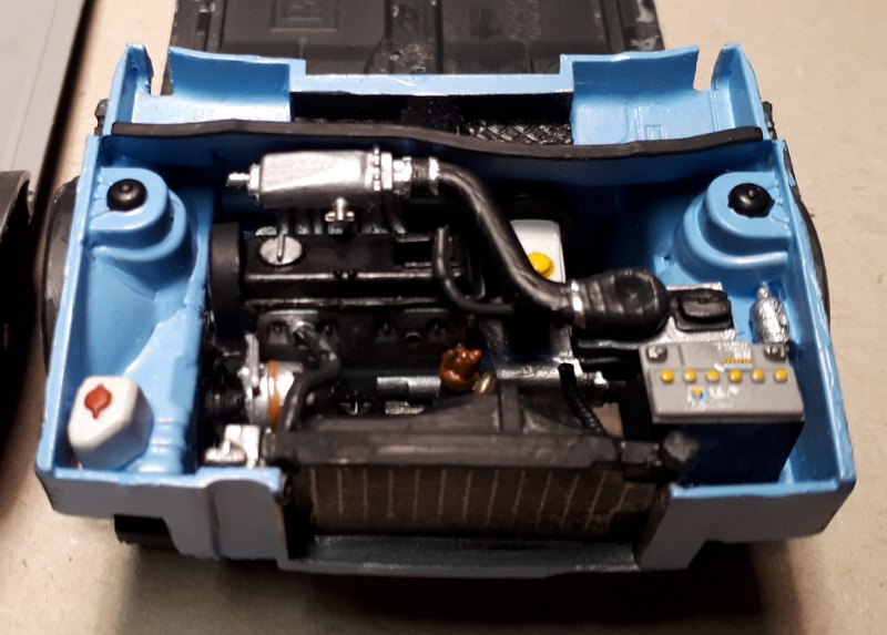

Bei der Gelegenheit möchte ich den Unterschied der Motoren der Bausätze #07072 und #05694 zeigen.
Der marsrote Golf (#05694) ist der jüngere GTI aus der Zeit um 1983, während der floridablaue Golf aus den Anfängen der GTI-Ära stammt.
Beim 1983er gab es schon einen Ausgleichsbehälter für's Kühlwasser, das war bei den Modellen davor nicht der Fall.
Bei den alten Modellen war noch der Verschluss zum Kontrollieren am Kühler.
Alter GTI
Alter GTI
Pirelli Golf
Pirelli Golf
Vergleich
Vergleich
Nachdem der blaue mein Restaurations-Golf ist und der Motorraum schon so "gebaut" war, hat der einige Unstimmigkeiten, die sich aber nicht mehr beheben ließen, da alles fett verklebt ist. Die Teile wären/sind nicht mehr demontierbar gewesen. Trotzdem kann man ihn ansehen und unter der Haube "verstecken" 🤣
Der Deckel für's Wischwasser wurde dann später auch noch von rot auf blau geändert. (Der goldene GTI aus dem WOB Museum hat noch rot.)

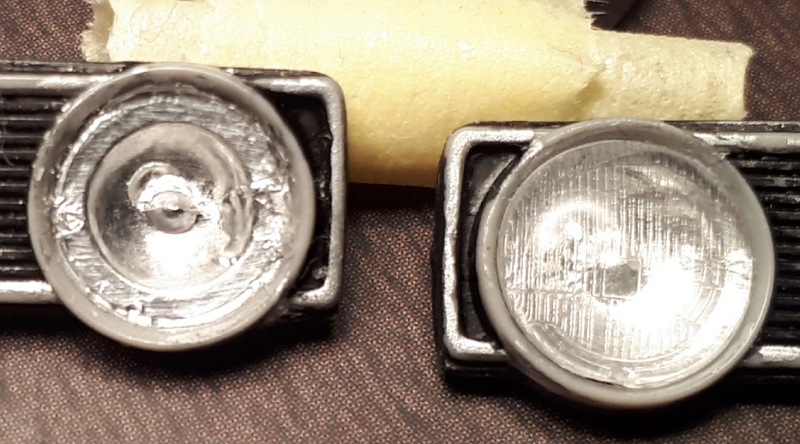

Ich habe mit den Scheinwerfern herumprobiert, leider ging dabei ein Kühlergrill zu Bruch.
Aber hier das Ergebnis. Ich wollte so viel wie möglich aus dem Scheinwerfer herausholen.
Also habe ich versucht, mit Silberfolie den Reflektor zu "beschichten". Da der Scheinwerfer sehr tief ist und auch noch das Leuchtmittel "empor" steht, war das nicht ganz so einfach. Die Folie riss oft ein. Aber der Weg ist nicht schlecht. Beim nächsten Golf werde ich das einmal versuchen. Beim Roten ist es "nur" mit Silber#91 auf dem Reflektor gepinselt.
Hier mein Versuch:
Beide Scheinwerfer mit Silberfolie
