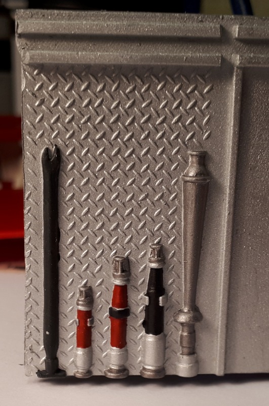

Heute nur ein paar Kleinigkeiten.
Strahlrohre bemalt und Pumpe verschliffen, bisschen Farbe drauf, um Nacharbeiten zu können.

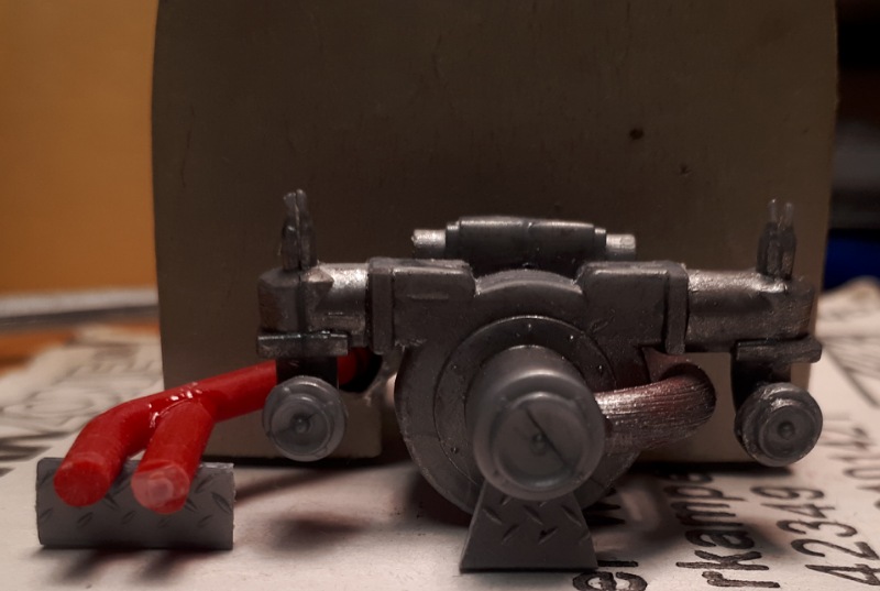

Heute gab es nur kleine Verliebtheiten, aber damit höre ich mit den Details auf.

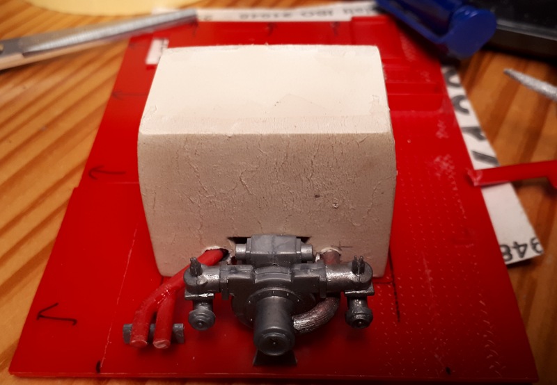

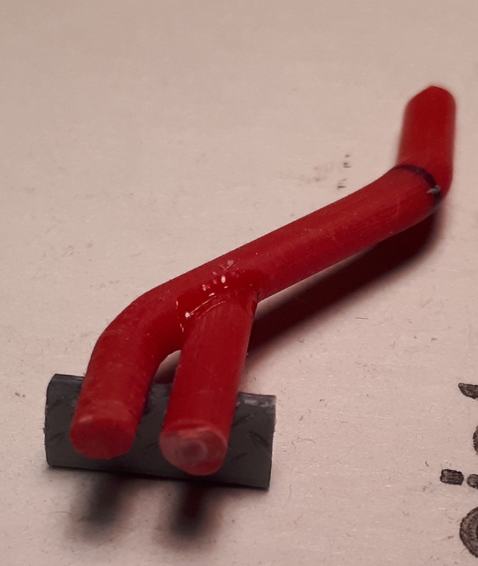

Es wurden nur Rohre für die Tankbefüllung gebaut.

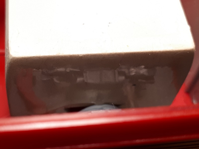

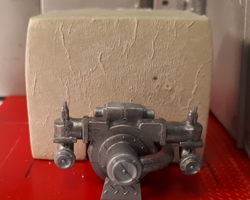

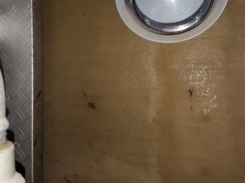

Wirst Du den Tank nochmal schleifen? Er sieht aus, als ob er rissig ist.
Beiträge: 4662
Has thanked: 152 times
Been thanked: 160 times
Revell-Bert hat geschrieben: So 9. Mai 2021, 01:06 Heute war T-T, Tank-Tag.
Der Tank wurde nachdem Spachtel schleifen mit weißem Primer behandelt, danach kam eine Farbkombination aus beige#88, weiß#301 und anthrazit#09 an den Tank. Die Farbe sollte entfernt an GFK erinnern.
Nachdem Trocknen habe ich der Sache noch Struktur gegeben, indem ich eine Lage eines Klopapierblattes aufgeklebt habe. Zum Kleben habe ich Contacta Clear verwendet, 1:4 verdünnt mit Wasser. Weil das Papier höllisch saugt, habe ich die Fläche grob eingepinselt und das Blatt darauf gelegt. Mit der Fingerspitze etwas angedrückt und mit der Pinselspitze punktuell aufs Papier, damit das sich vollsaugt. Das ganze vorsichtig mit dem Finger festtippen, damit etwas Struktur kommt, dann trocknen und fertig.
Glatt war er schon, ich wollte ihn "rissig", vielleicht kommt noch Klarlack darüber, aber grundlegend war die "Struktur" gewollt.
Beiträge: 2518
Been thanked: 62 times
Die Tanks sind doch im Original aus GFK (?), waren die denn innen oder außen glatt. Innen würde ja mehr Sinn machen zum sauber halten. Wäre die Form auch einfacher. Dann sieht Dein Modelltank sehr realistisch aus.
Beiträge: 4662
Der Tank ist GFK, Freitag bin ich bei der FW, da knipse ich das Original. Bei uns ist nicht viel zu sehen, weil er seitlich verblecht ist (für Anbauten). Man kann nur am Pumpenstand etwas vom Tank sehen.

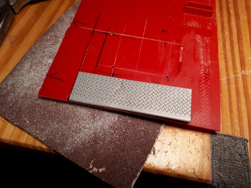

Die Riffelblech-Warzen wurden im Pumpen-Bereich auf der Grundplatte weggeschliffen.
Boden
Boden

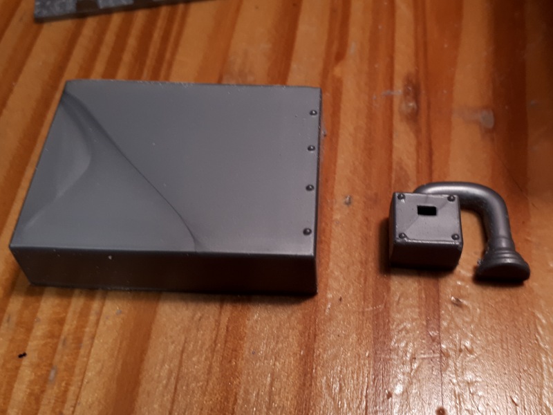

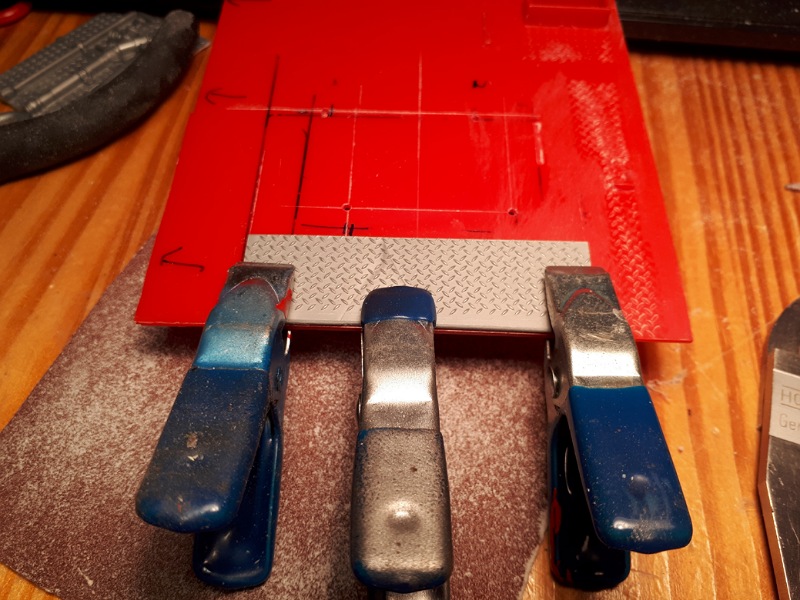

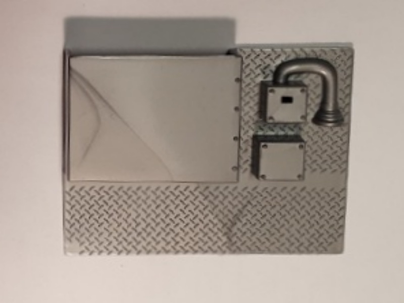

Aus dem übrigen Teil des TLFs habe ich eine Riffelblech-Tafel gewonnen, die im Pumpen-Bereich als Unterlage dienen soll. Dabei habe ich mir gleich den Kasten(Tank-Imitation), den Schaltkasten und den Kasten mit dem Rohrstück gesichert, man weiß ja nie...
Riffelblech-Spender
Riffelblech-Spender
Teil
Teil
Das silberne Riffelblech-Teil ist relativ dick, das habe ich noch dünner geschliffen und dann verklebt...
Anpassen
Anpassen
Zwicken
Zwicken

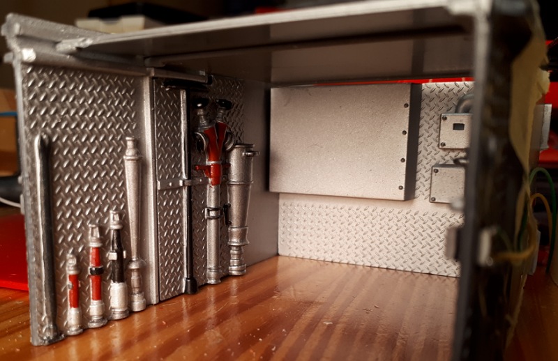

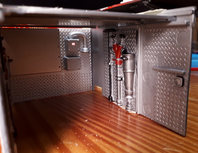

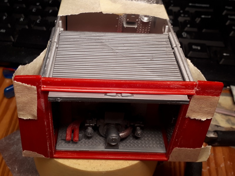

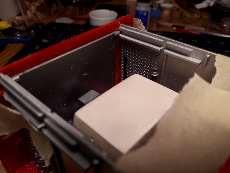

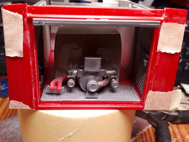

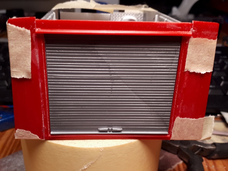

Danach wurde alles einmal mit Krepp zusammengestellt und die Funktion des Jalousies getestet.
Stellprobe 1
Stellprobe 1
H links
H links
H rechts
H rechts
H mitte
H mitte
I3
I3
I2
I2
I1
I1
Zu
Zu
Auf
Auf
Und den Schaltkasten habe ich auch noch angeklebt, das ist bestimmt schon aufgefallen🤭
Kasten
Kasten

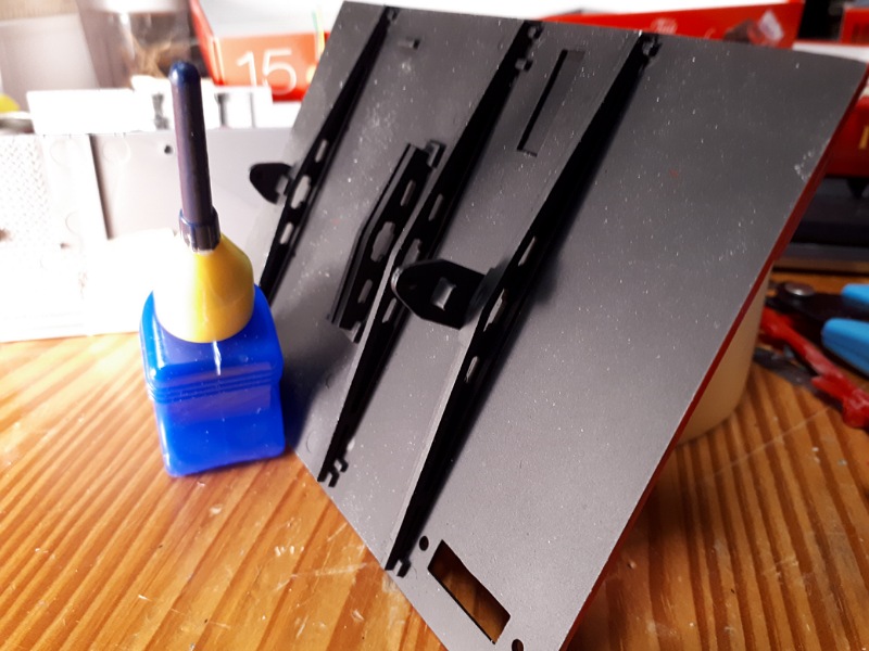

Heute ging's ins Finale mit dem Einbau.
Als erstes durfte die Grundplatte ihre Aufnahmen für's Fahrgestell bekommen. Mit #302 wurde das ganze gleich eingefärbt.
Unten
Unten

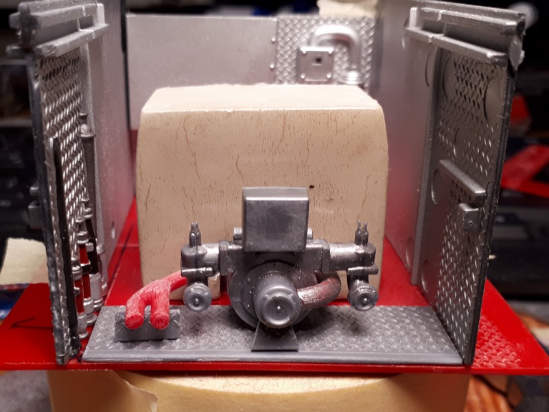

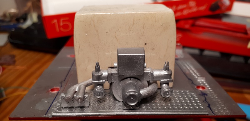

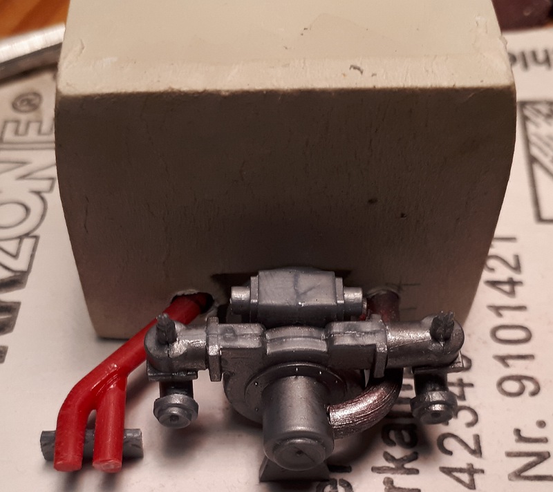

Der Tank mit Pumpe wurde der neuen Riffelblech-Tafel angepasst und ist bis auf die Instrumente, zwei B-Abgänge (für die Tankbefüllung) und die Niederschraub-Ventile fertig.
P2
P2
P1
P1
Die Seitenwände wurden noch ein bisschen freestyle aufgepeppt, damit es nicht so kahl aussieht, wenn man am Tank vorbeischaut.

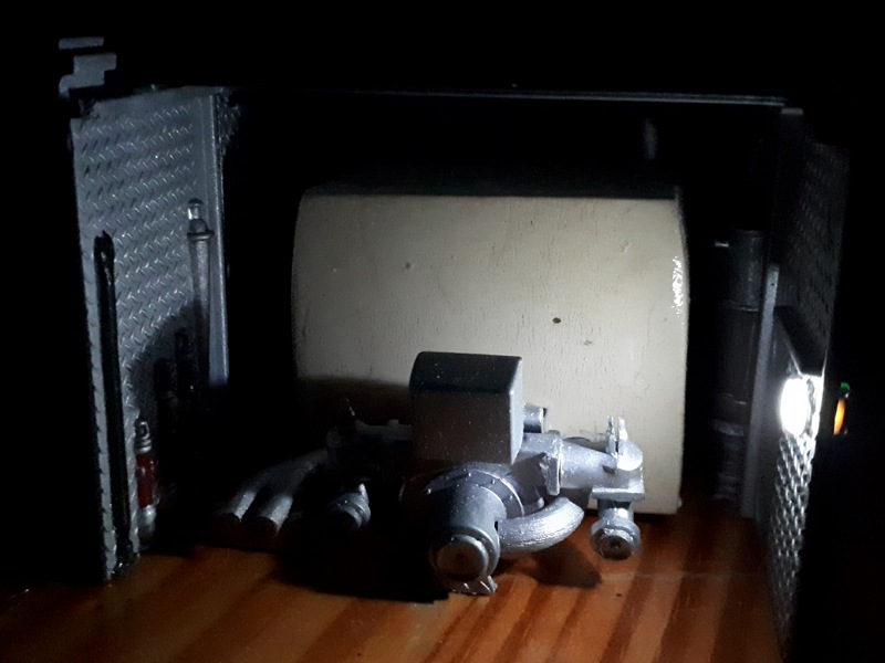

Eins noch:
Night calls
Night calls

So sieht der Tank im Original aus.
