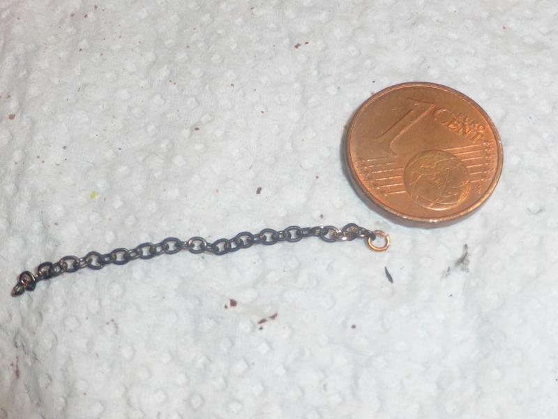

Die besprochene Kette hab ich weg geschliffen so gut es mir möglich war. den die anbauteile für dieses Teil hatte ich schon angeklebt. Zuerst hab ich mit Skalpell und dann mit nassschleifpapier, das ich mit zwei Finger am Zündholz gehalten habe, geschliffen. Eine finkelige Arbeit. recht schön ist es auch nicht geworden ...
Für die Kette hab ich mich wieder einmal beim Modeschmuck bedient. Und ich finde eine recht gut passende Kette gefunden. Diese hab ich mit einem streifen Malerkrep auf einen Karton geklebt um diese schwarz zu grundieren.

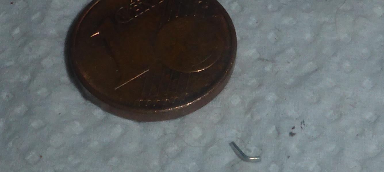

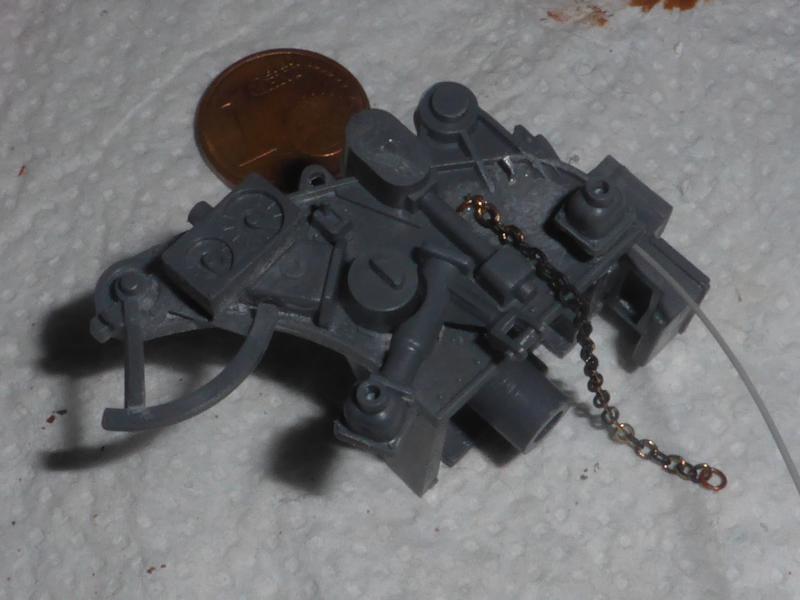

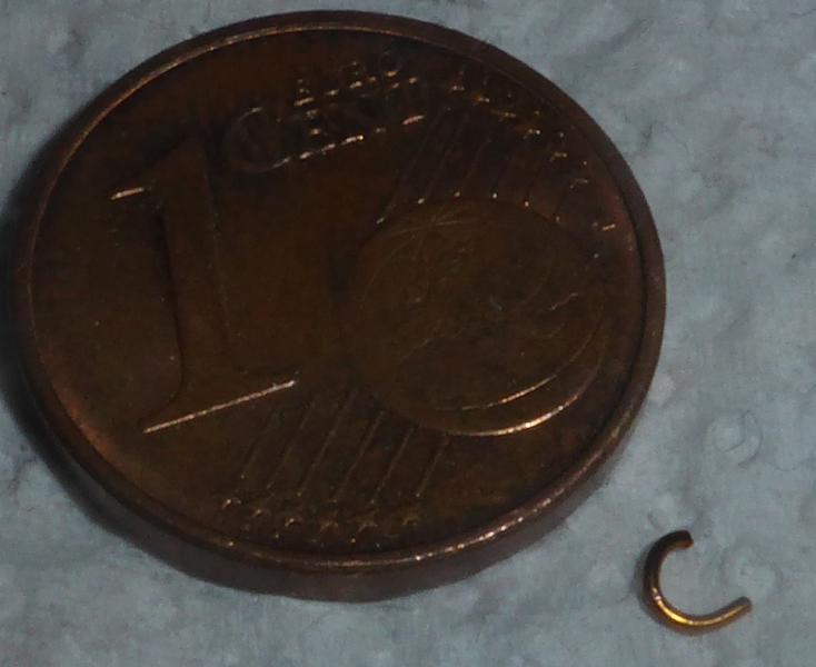

Die Kette bekam eine grössere Öse zum aufhängen, den Hacken zum aufhängen wurde aus einer Klammer gefertigt. Das ganze wurde an die seitewand gebaut.
Für die Öse wurde ein stück Kupferdraht, um einen Bohrer gedreht, durch geknipst und zurecht gebogen.

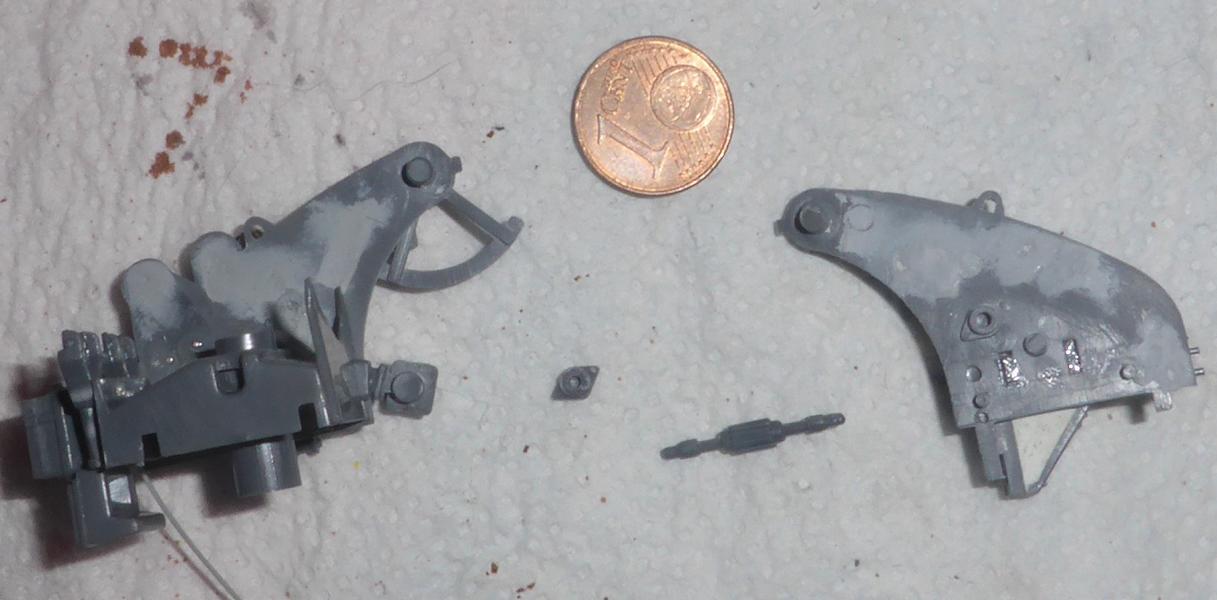

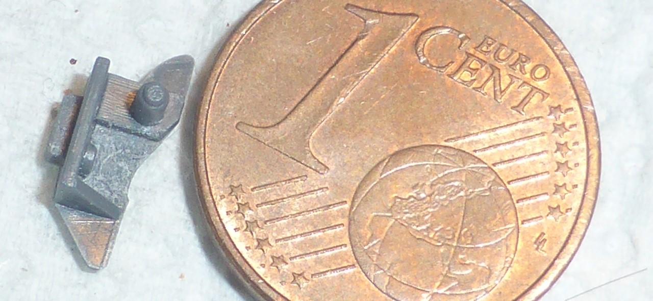

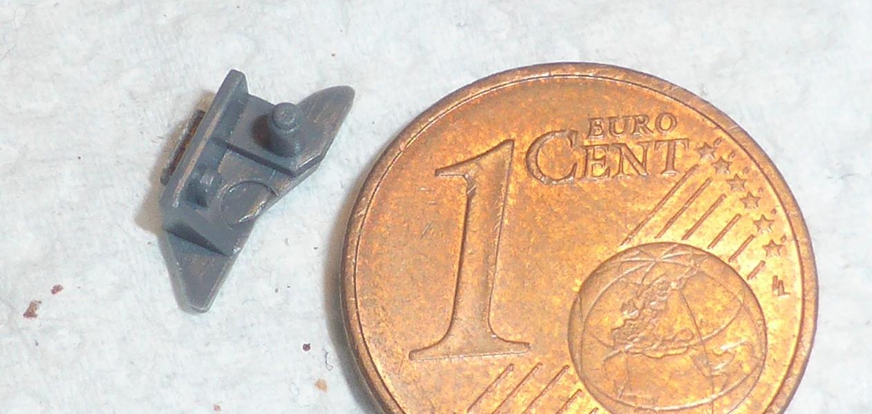

Modellbau ohne fehler .... ?
Das Bauteil A38 (wie oben beschrieben) hab ich komplett falsch eingeklebt.
somit hab ich diese Teil wieder herunter geschnitten korrekturen gemacht und wieder eingeklebt. So das die Achse mit dem Zahnraht eingesetzt werden konnte.

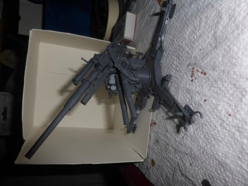

Somit konnte das Geschütz auf ihre Beine gestellt werden

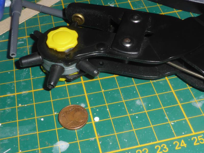

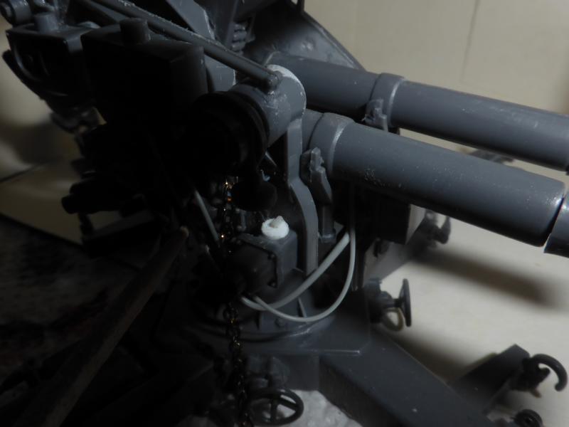

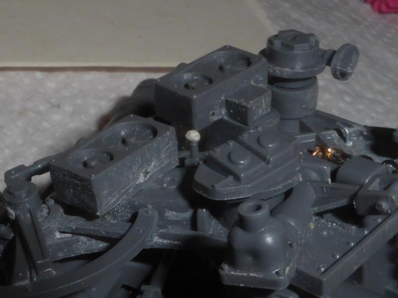

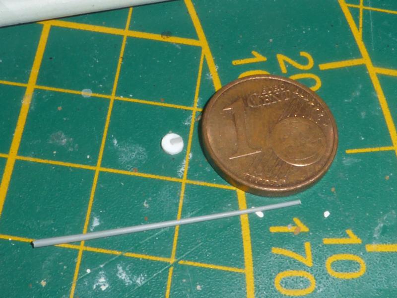

Durch HansW seinen Baubericht hab ich noch eine Anzeige hinzugefügt. Mit lochstanzer wurde ein Plastiksheed ausgestochen und aus gezogenem Gießast die anzeige eingesetzt.

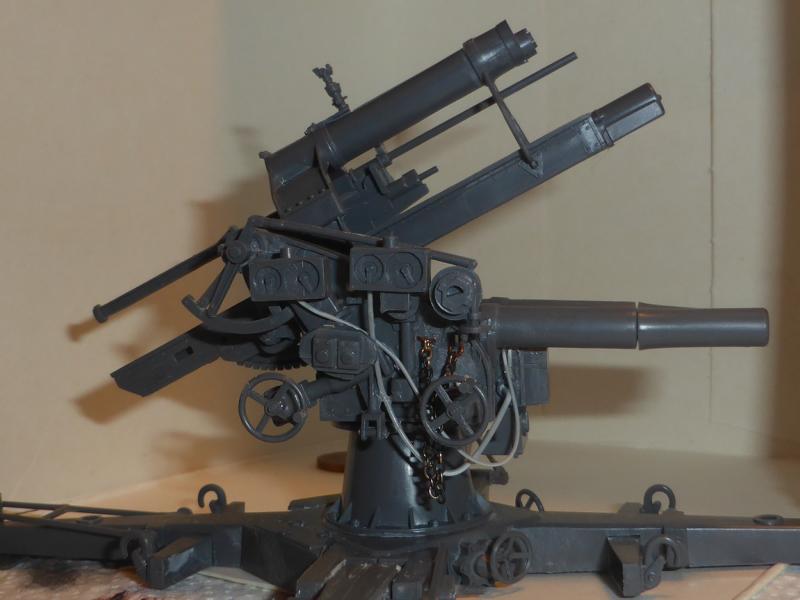

Dann konnte ich die Verkabelung fertigmachen.

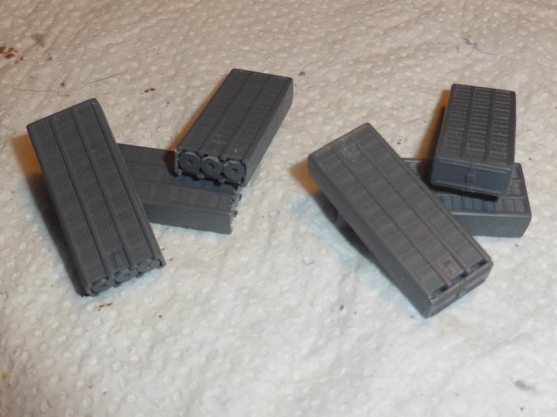

Munitonskisten zusammengeklebt.

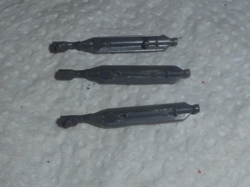

An Bauteilen, auswerfer Marken verschliffen. (ist mir nicht gut gelungen...)

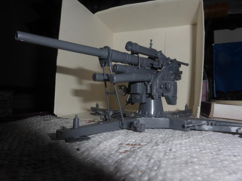

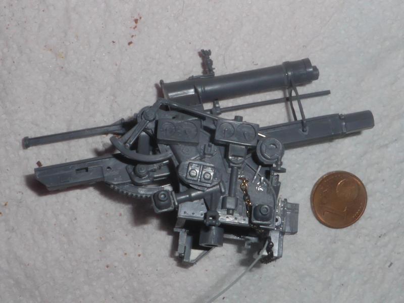

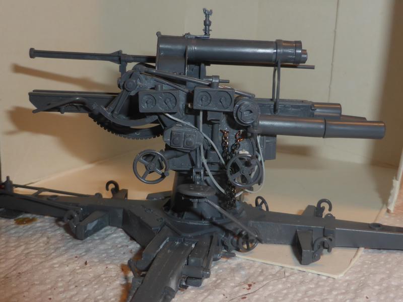

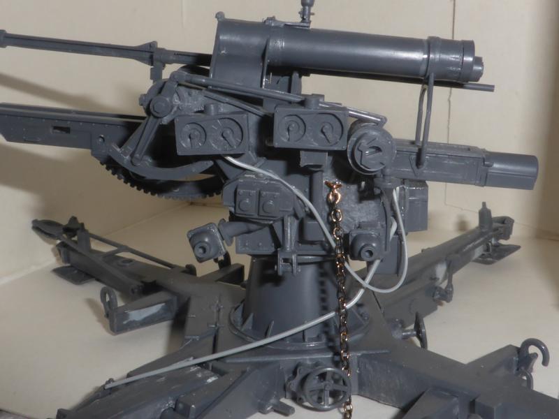

So sieht das Geschütz zur Zeit aus. Das Fette Rohr wurde eingebaut. Und zur grossen freude ist alles beweglich was beweglich sein soll.
Ich bin fasziniert von diesem Geschütz. Sieht mächtig aus .... man könnte auch sagen *Saugeil*

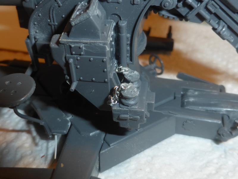

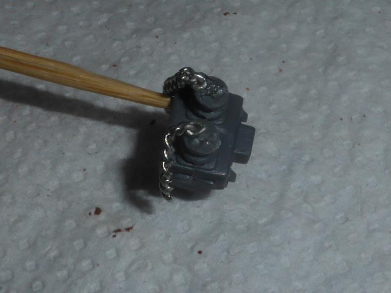

Dem Fuzesetter (steht so im Bauplan) wurde nach HansW´s Baubericht noch eine Kette spendiert und an der 8,8 verklebt. Dies mal hab ich die Kette (Modeschmuck) ohne Hacken ganz wild einfach angeklebt.

Sehr schön....sieht toll aus. Gefällt mir richtig gut, was Du hier zeigst.
