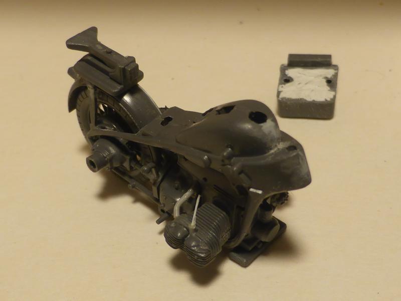

Danke für euren zuspruch und den Tips.

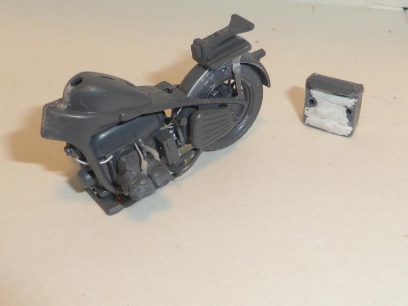

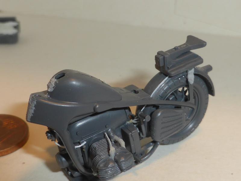

Die Gebäcktasche ist auf der rückseite offen diese habe ich mit Magic Sculp verschlossen. Und ich weiss nicht wie ich auf diese irsinige idee kam ... aber ich habe sehr grobe Falten dazu gemacht. Zum Glück sieht man nicht viel davon. :roll:
Gebäcktasche a
Gebäcktasche a
Gebäcktasche b
Gebäcktasche b

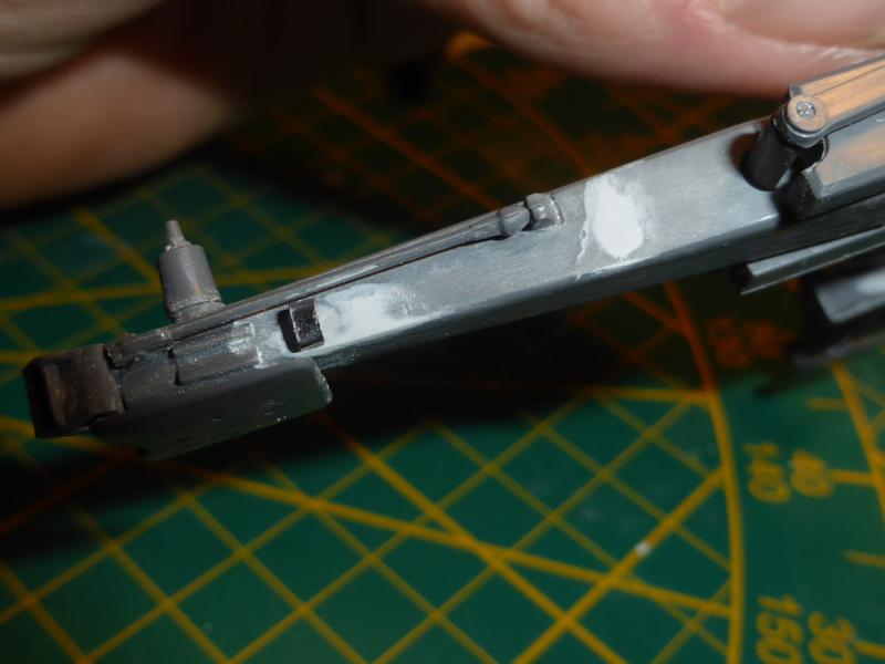

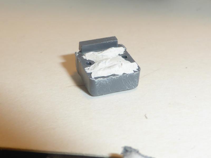

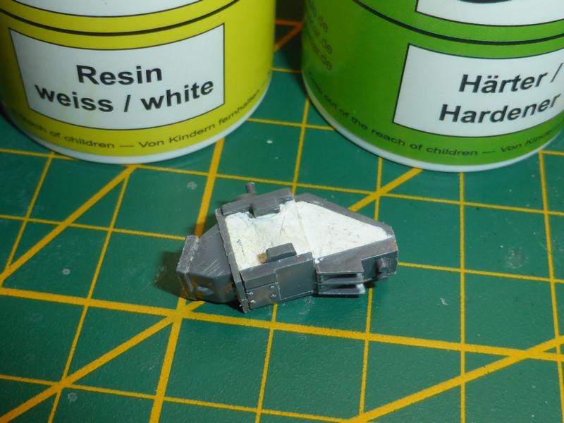

Klebespalten wurden verspachtelt und geschliffen.
verspachtelt
verspachtelt
verschlifen 1
verschlifen 1
verschlifen 2
verschlifen 2

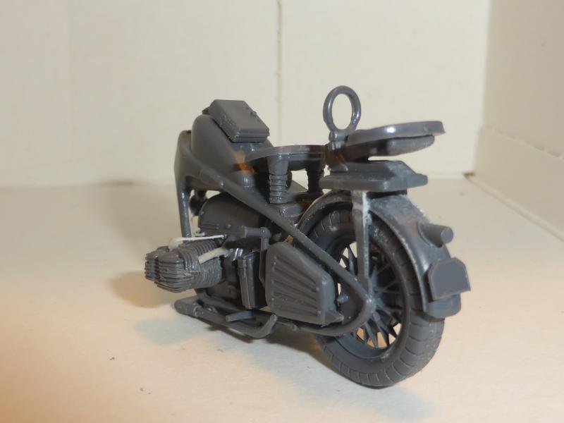

Die restlichen Teile angebaut. Sitze, Griff, Tanktasche, Tankdeckel Kennzeichenhalter. Zum versäubern ist bei diesem bausatz sehr viel, sehr viel grad ... treibt mich in den Wahnsinn.
Teile
Teile

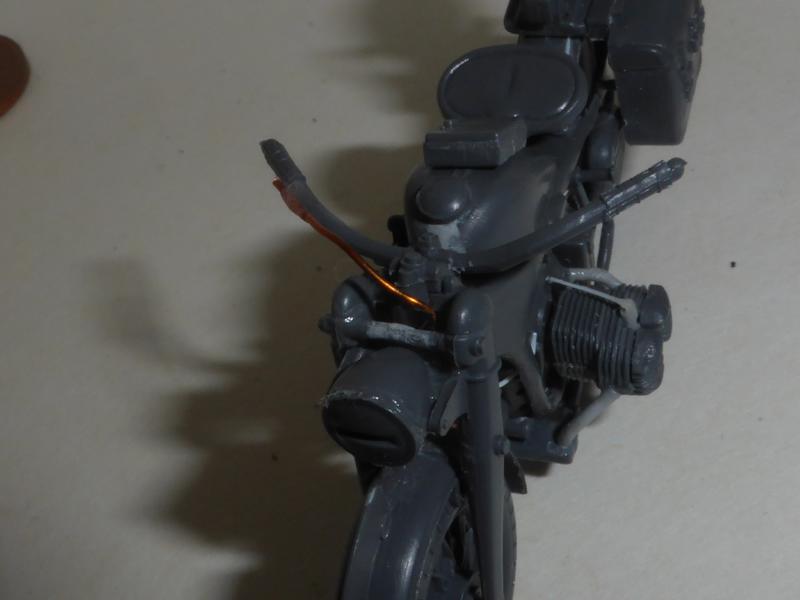

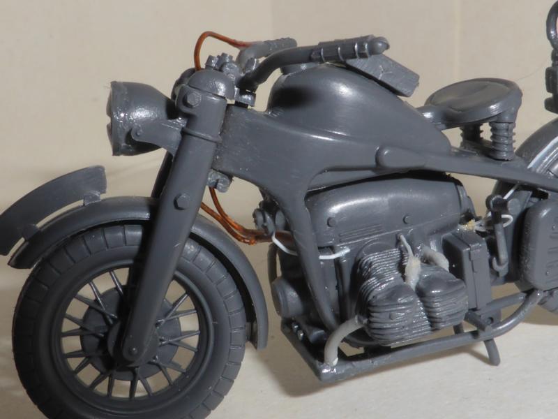

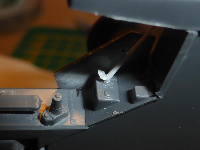

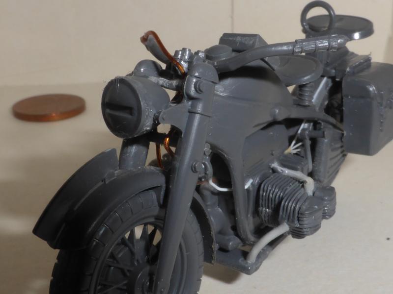

Vorderrad und Motorrad zusammengesetz. Und mit Draht der Gasseilzug und das Kabel für den Scheinwerfer montiert.
Soweit bin ich fertig zum Lackieren. Ich finde diese Zündapp KS750 sieht richtig schnittig aus. Würde mir real als Oldtimer gut gefallen.

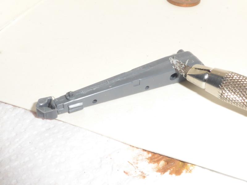

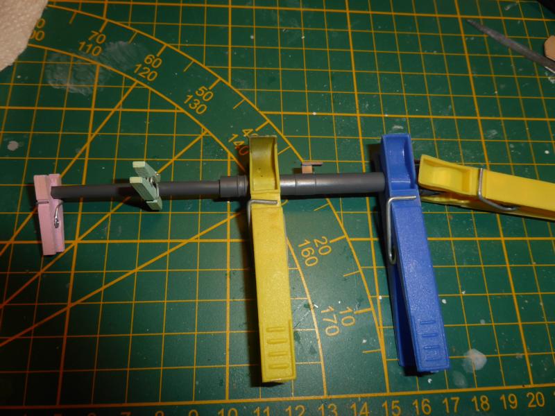

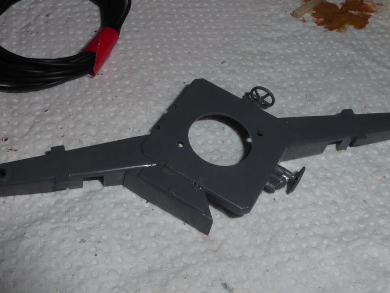

Angefangen hab ich mit den auslegern sehr viel zu versäubern. Über die Nacht mit Wäscheklammern zum Kleber trocknen eingespannt.
ausleger
ausleger
trocknen
trocknen

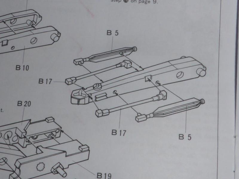

Diese B5 Erdpfähle sollten auf den aufleger angeklebt werden, da dieses Modell im Betrieb dargestellt wird, sind die Löcher zu verspachteln.
B5 Erdpfähle
B5 Erdpfähle

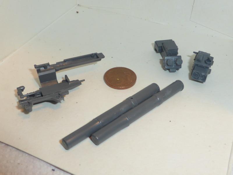

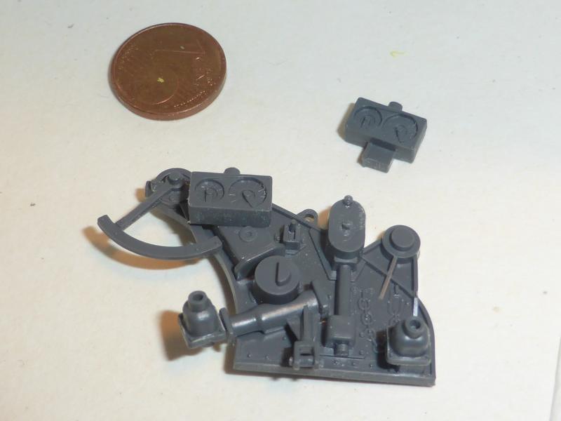

Diese Teile haben sichtbare auswerfer Marken. also verspachteln ...
spachteln
spachteln

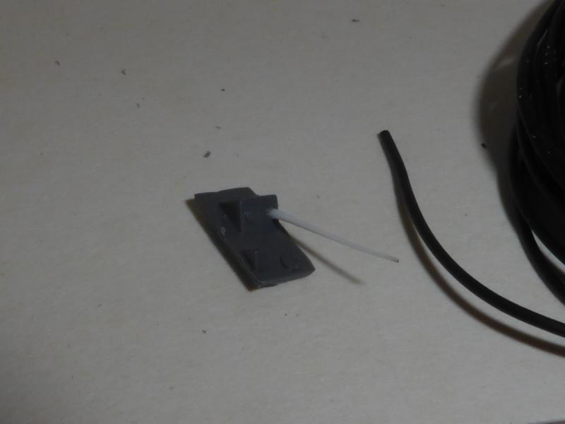

Dieses Teil ist die Steckdose für das Kabel. Der Weiße Gussast ist sozusagen die Steckdose in die der beiliegende schlauch gesteckt wird. Das Kabel führt dann zum Verteilerkasten.
Steckdose
Steckdose

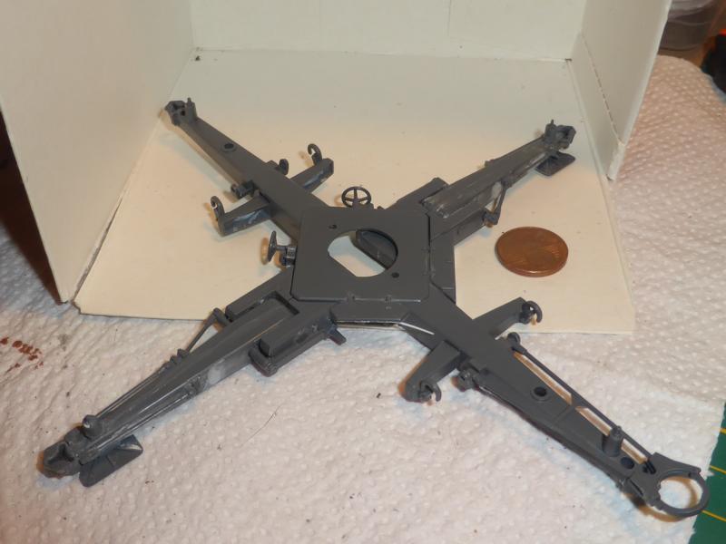

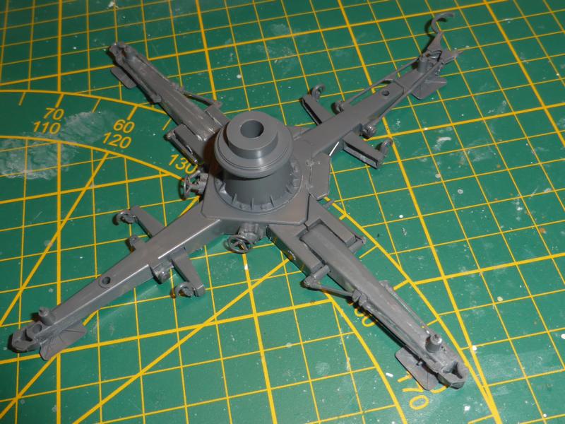

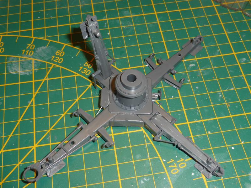

Und so weit bin ich mal mit dem Hauptrahmen der 8,8
Gestell
Gestell

Die Packtasche hätte ich mit dünner Plaste verklebt. Gibt es bei vielen Verpackungen z.B. bei Eis wenn es dann noch dieses Zeichen hat kann es auch mit unserem Kleber verklebt werden. Zu den Erdpfählen ich würde noch die Halterung ergänzen.
Miss Blitz 1.jpg (74.27 KiB) 3936 mal betrachtet
Dann wirkt die Holme nicht so leer in diesem Bereich.

HansW hat geschrieben: Do 14. Jan 2021, 10:38 Zu den Erdpfählen ich würde noch die Halterung ergänzen.
Danke Hans du kannst gedanken lesen. Die Halterungen zu ergänzen war mein Plan.

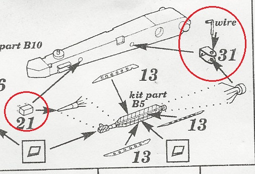

Besten Dank das du gleich eine Anleitung geschickt hast. dann brauch ich nicht mehr viel suchen.
Einsame Spitze :thumbup: :thumbup:
Das Bauteil 21 muss ich noch genauer ansehen. kann nicht erkennen wie das aussehen soll

Schau mal hier>>>http://www.panzer-modell.de/referenz/in ... k/062g.jpg

HansW hat geschrieben: Do 14. Jan 2021, 19:04Schau mal hier>>
Danke für den Link

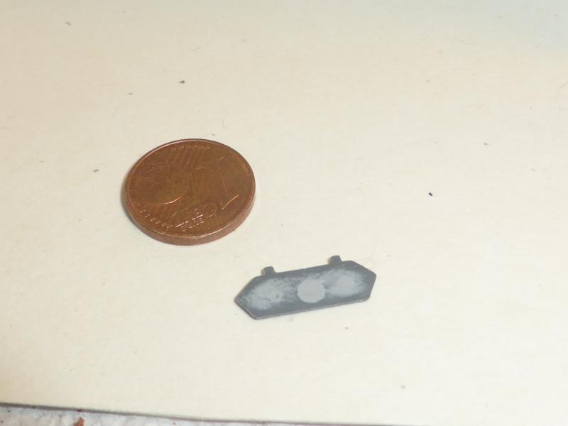

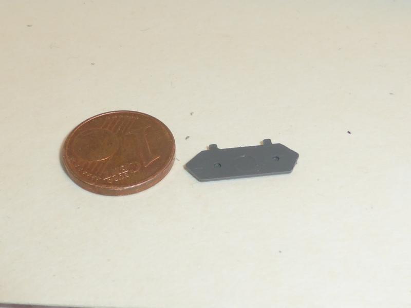

Dies ist die Blechabdeckung für die Steckdosen die zum Verteilerkasten führen. Man müsste dies Auswerfermarken nicht verspachteln weil die wahrscheinlichkeit sehr gering ist diese zu sehen. Ich habe allerdings an der Steckdose den Deckel dargestellt deswegen hab ich verspachtelt und geschliffen.
Blechabdeckung
Blechabdeckung
Blechabdeckung bearbeitet
Deckel an der Steckdose
Die Geschützfüsse sind so weit fertig. 2 Arme davon sind beweglich, beim Transport werden diese hoch geklappt. Der Sicherungsarm des Geschützrohres lässt sich nach vorne und hinten bewegen, genauso wie die Klappe wo man das Rohr einspannt.
Geschützfüsse
Geschützfüsse
beweglich
beweglich

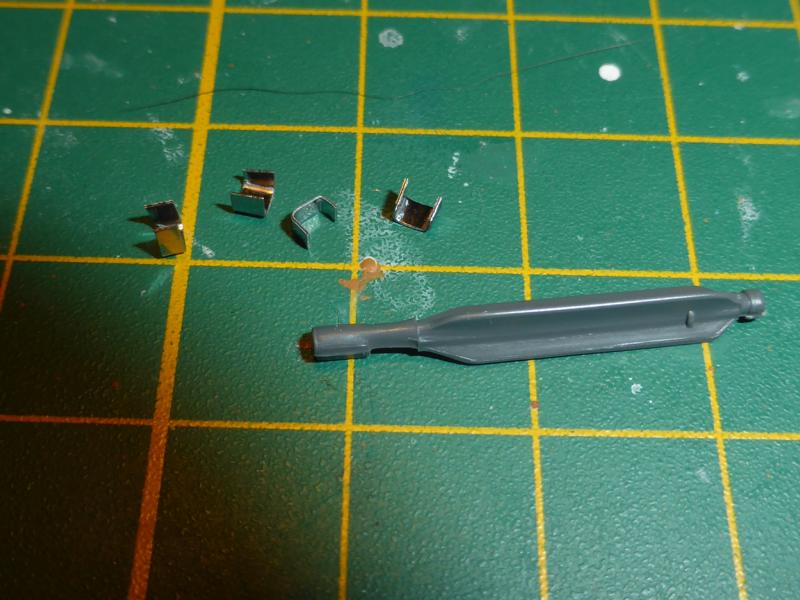

Zu den Erdpfählen, hier habe ich die Halterungen aus dünnen Blechteilen aus der Restekiste dargestellt. Diese mit der Biegehilfe gebogen und zurechtgeschnitten und mit Sekundenkleber aufgeklebt. Hierbei bin ich noch am Arbeiten. Eine Seite ist schon mal fertig.
Erdpfahl halterung ...
... verklebt
... verklebt

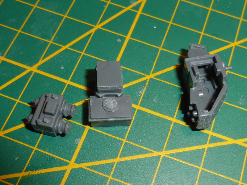

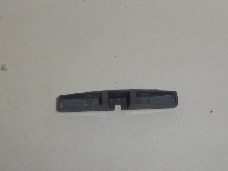

Bauteile (leider weis ich deren genauen Namen nicht) versäubert geschliffen mit Magic Sculp gefüllt und verklebt. Hier einige Bilder meiner Tätigkeiten:
1
1
2
2
3
3
4
4
5
5
