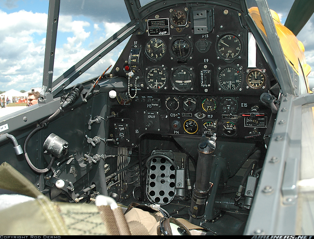

Hallo Eugen,
das ist ein tolles Angebot! Vielen Dank! Bislang habe ich eigentlich immer alle Bereiche auf irgendwelchen Fotos im Internet gefunden und das in diversen Lackierungen. Mal ist das Cockpit in grün-grau lackiert und alles etwas heruntergekommen, mal ist die Grundlackierung innen in anthrazit und alles auf hochglanz.
Ein Foto von vorne auf den Sitz habe ich noch nicht entdeckt, allerdings erwarte ich da keine Überraschungen. Am Ende würde dich Dir heute sagen, dass Du Dir wegen mir nicht extra die Mühe machen brauchst. Was mir vielleicht in 1 Monat fehlt, weiß ich noch nicht :lol:
Aber wie schon gesagt, vielen vielen Dank!
Gruß Rafael

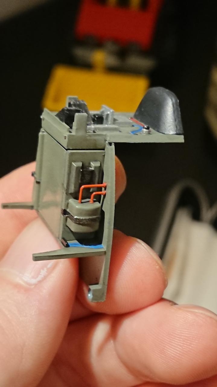

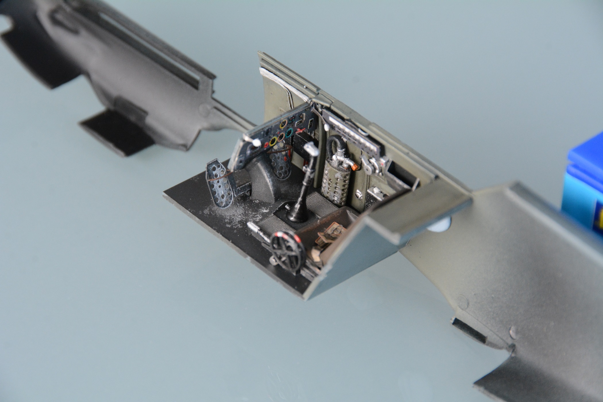

Bin mit dem Cockpit jetzt so ziemlich fertig. So sieht die Bodenplatte mit Sitz und den Instrumenten derzeit aus:
Re: Eduard 1:32 - Messerschmitt Bf 109 E3
Verfasst: Mi 3. Okt 2018, 18:34
von Rafael Berlin

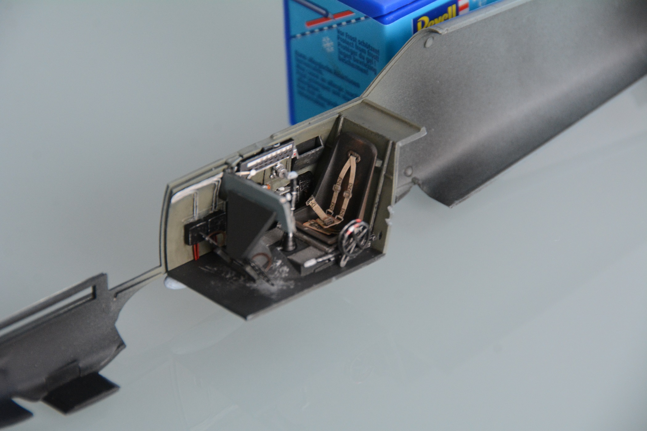

Für die Optik habe ich den Sitz einmal an der rechten Seitenwand fixiert:

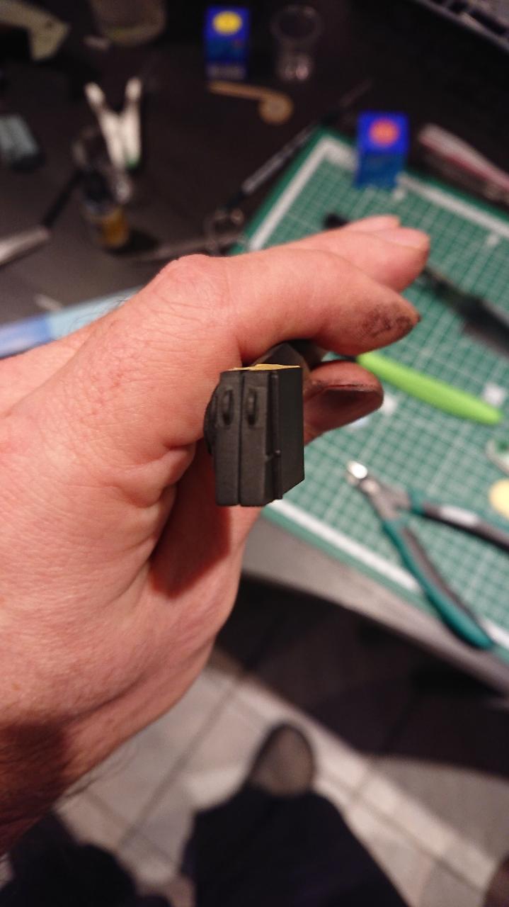

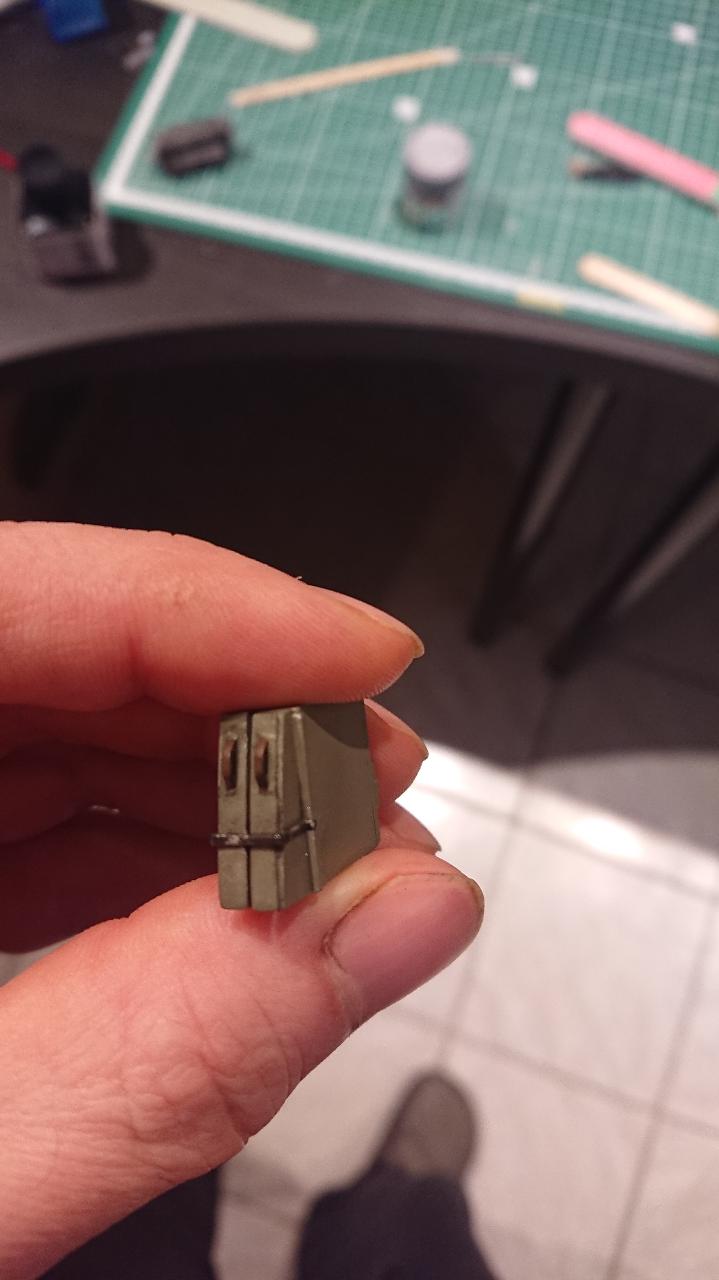

Zum Sonntag mal wieder ein kleines Update. Bin jetzt unter die Motorhaube gekrochen. Als erstes fiel mir die gruselige Erscheinung der Munitions Einschübe (Munitionstrommeln? gibt es da einen Fachbegriff?) auf:
Wie ein Blick auf ein Originalbild verrät, sind die Handgriffe scheinbar Lederriemen. Und diese horizontalen "Treppenstufen" sind eigentlich eine durchgehende Sicherung, um die Kästen an Ort und Stelle zu halten. Also wurde die Treppe abgeschliffen. Überdies sind es zwei separate Kästen. Also habe ich eine Lücke zwischen die Kästen geschliffen. Leider habe ich etwas übertrieben, der Spalt hätte ruhig kleiner ausfallen dürfen.
Nach dem Grundieren sah es folgendermaßen aus:
Dann Premiere für mich, mit Feuer einen Gußast etwas gezogen, das entstandene Stück etwas plattgefeilt und als neuen Verschluß aufgeklebt. Das Endprodukt sieht dann so aus:
Bin nicht so ganz zufrieden, für meinen Geschmack trotzdem noch besser als das ursprüngliche Teil.

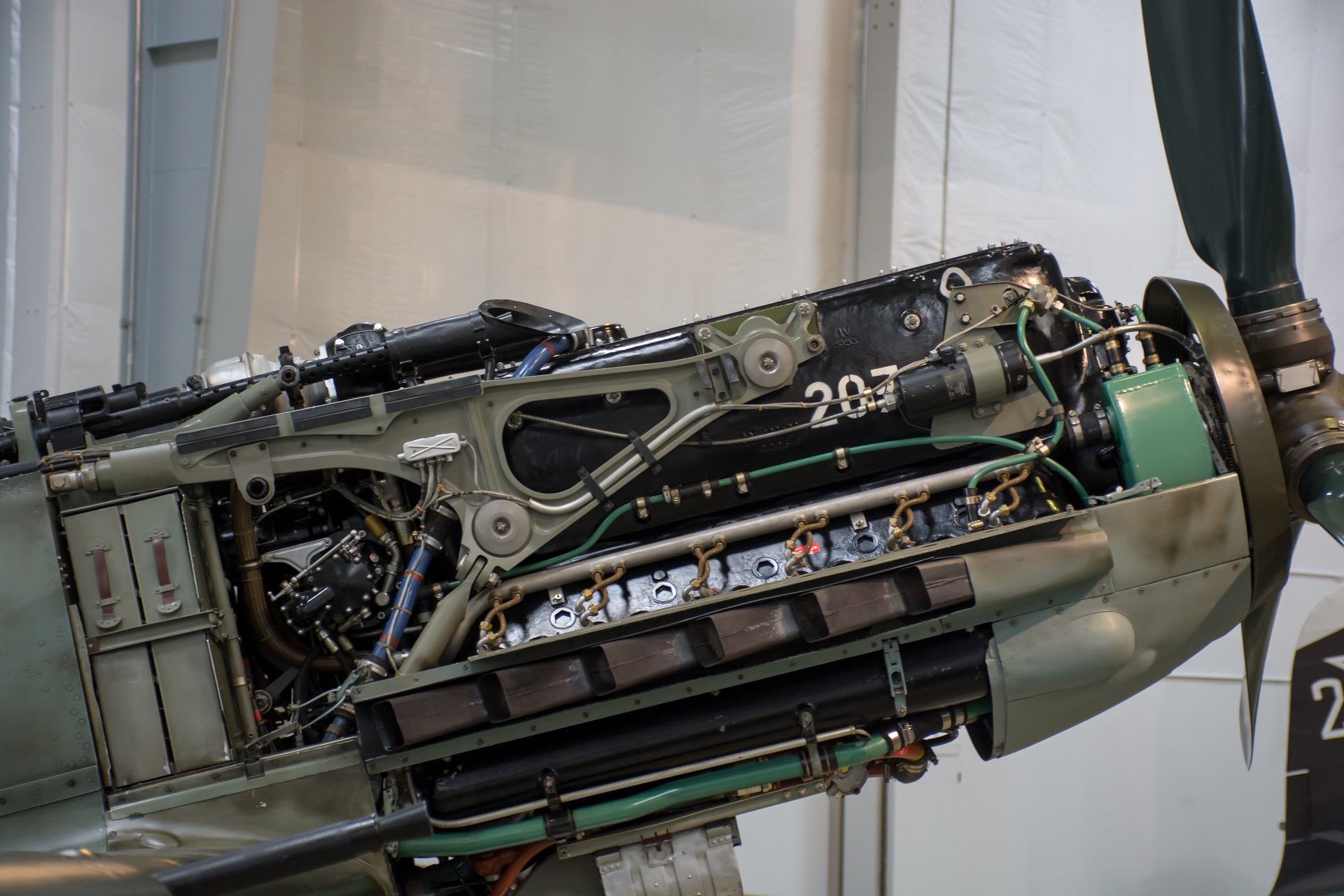

Weiter geht es dann mit dem Motor. Hier findet man tolle Bilder im Internet und bekommt gleich Ideen was man da alles verbessern könnte.
So sieht das Original aus:

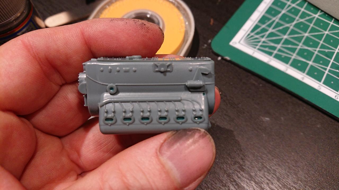

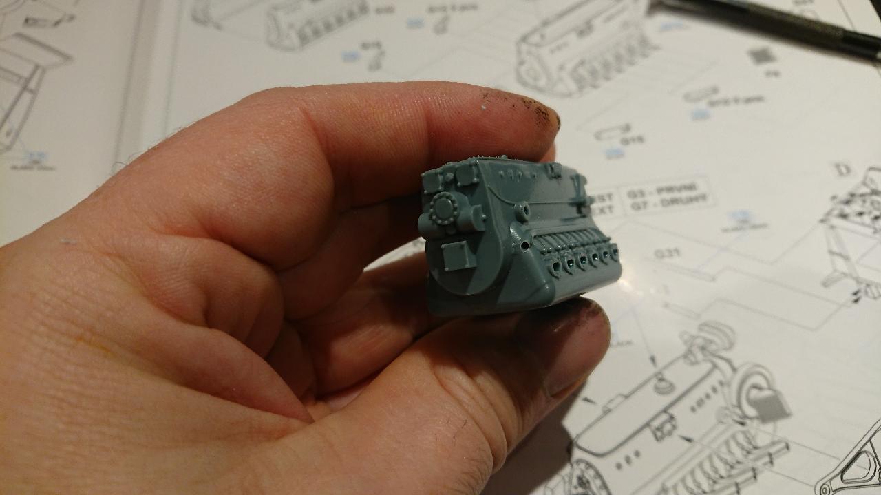

Und so sieht der Rohling aus:

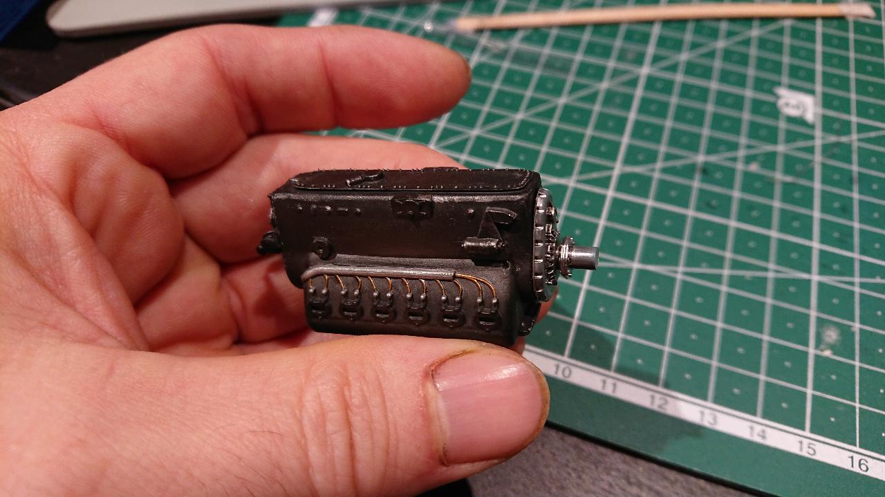

Diese ganzen aufgeprägten Leitungen lassen sich später bestimmt schön durch feine Drähte ersetzen. Also abgeschliffen. Hier ein etwas späteres Bild, auf dem man das erkennen kann.
@paul-muc Für den Motorblock bin ich bei deinem tollen Vorschlag mit Graphit Pulver geblieben. Bloß schwarze Vallejo Grundierung und dann Graphit drauf verschmiert. Und etwas mit Aluminium Farbe trockengebürstet. Vielen Dank für den Tipp!

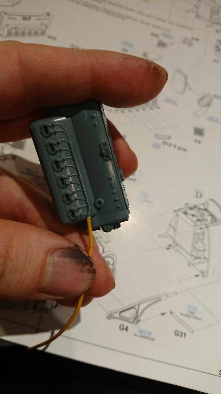

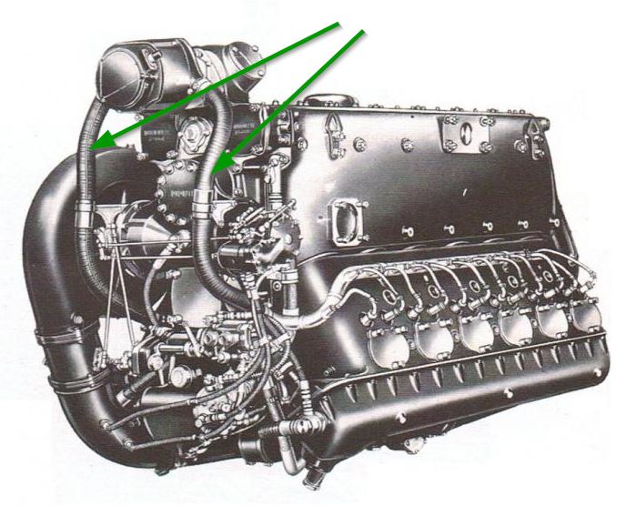

Auch die Schläuche mit den Zündkabeln unterschlägt der Modellbausatz:
2018-10-07 11_49_32-motor3 - Windows-Fotoanzeige_markiert.klein.jpg (74.12 KiB) 6262 mal betrachtet
Die sollten sich eigentlich recht einfach darstellen lassen. Also kleine Bohrungen vorgenommen:

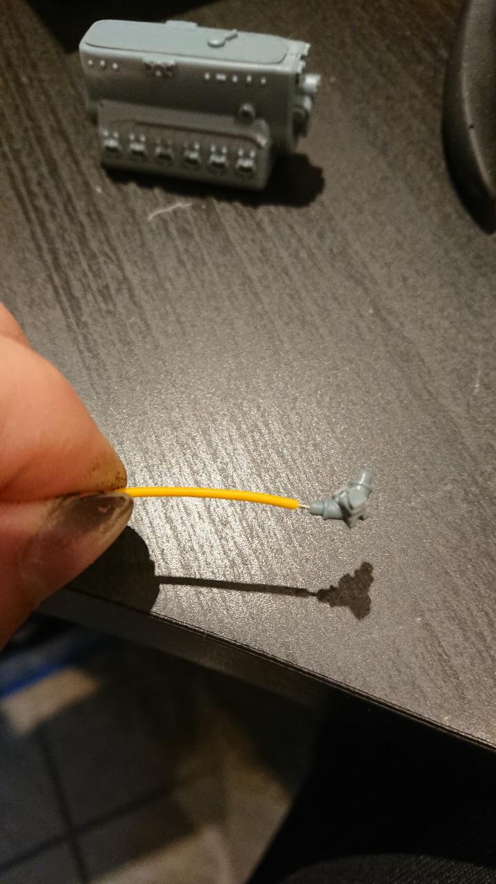

Eine alte Litze passt da wunderbar rein:

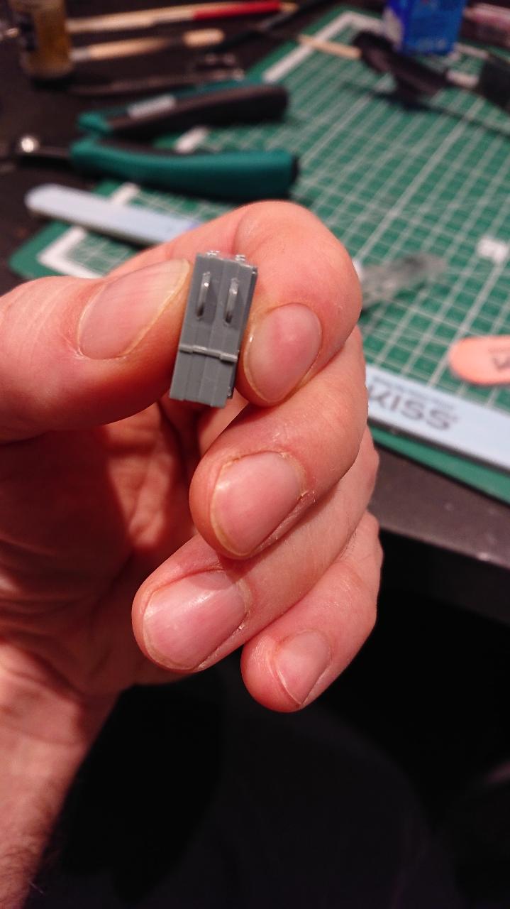

Für das Gegenstück natürlich entsprechend:
Bislang nur vorbereitet, das wird dann zum späteren Zeitpunkt fertiggestellt.

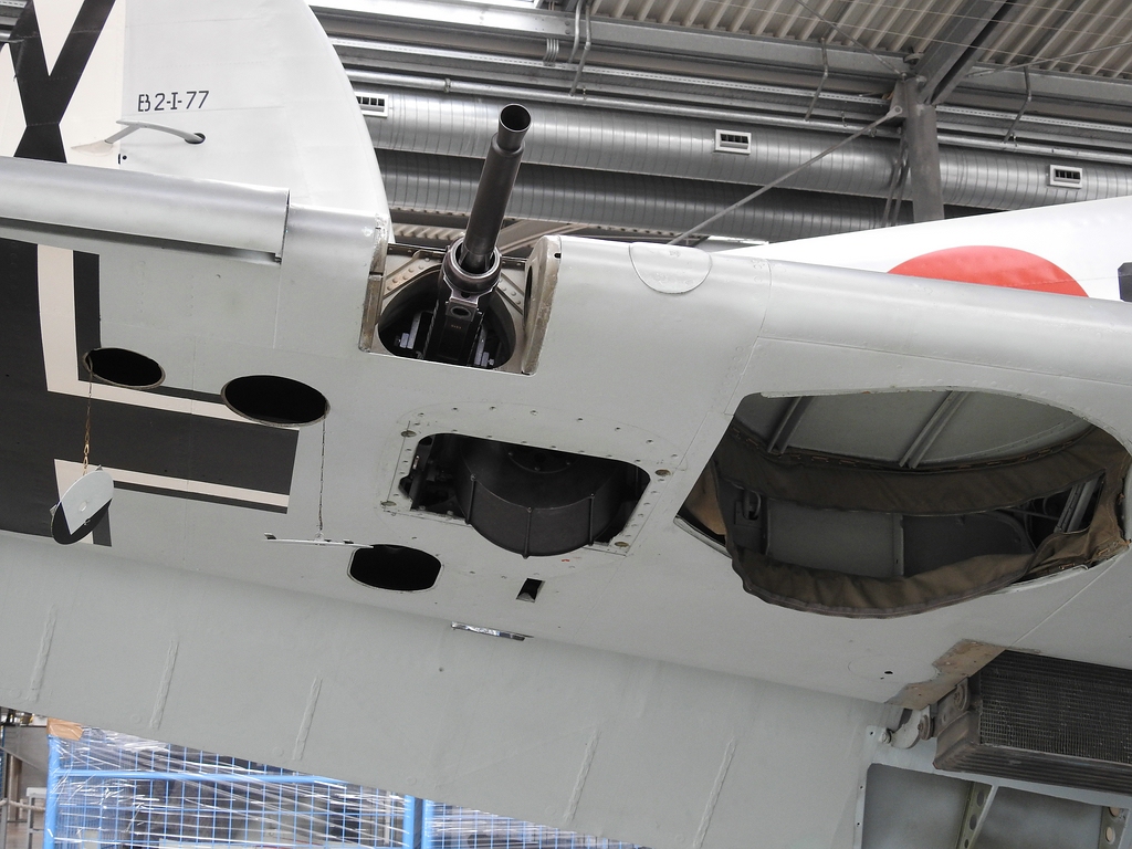

Trommeln sind für gewöhnlich rund. Z.B. die für die 20mm Kanonen in den Tragflächen.
zz_Bf 109 E-3 (25).jpg (451.54 KiB) 6242 mal betrachtet
Die Behälter für die Bug MGs heissen Vollgurtkästen (lt. L.Dv.228/3 "Beschreibung starre Schußwaffen Bf 109 E-1 und E-3")

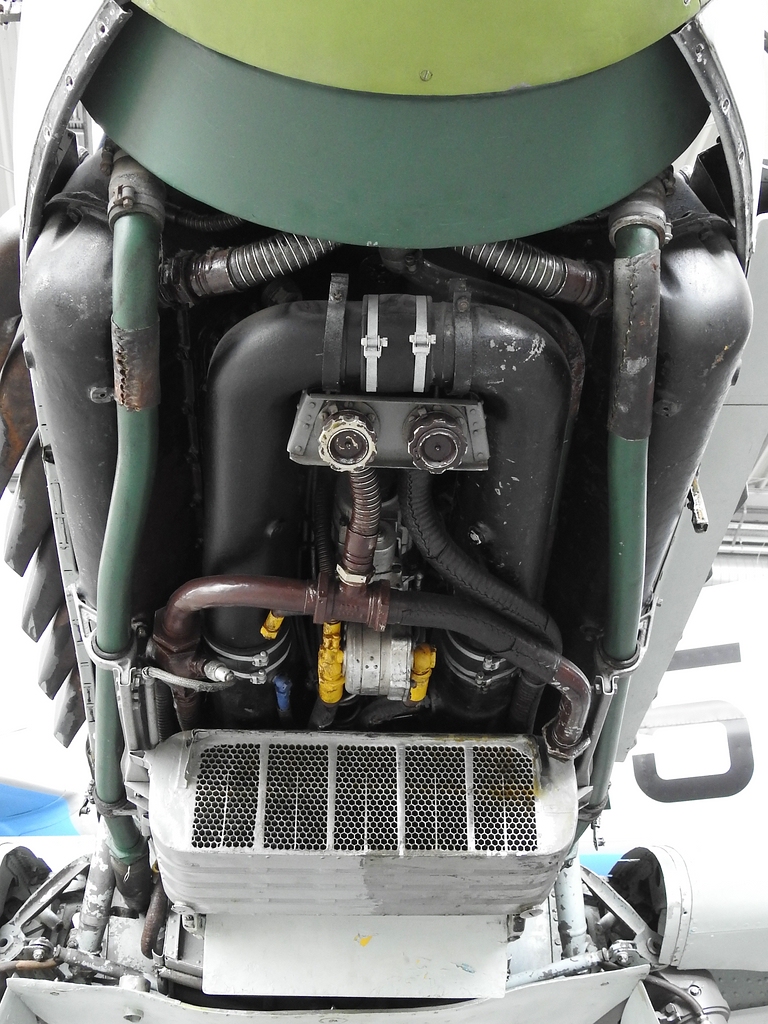

Wenn Du unten auch noch detaillieren willst:
zz_Bf 109 E-3 (13).jpg (514.39 KiB) 6247 mal betrachtet
Verfasst: So 7. Okt 2018, 20:50
von Rafael Berlin
Vielen Dank für die Aufklärung und die tollen Fotos! Ähnliches hatte ich bislang noch nicht im Internet gefunden! Allerdings wüsste ich nicht, wie ich das Modell unten öffnen sollte. Ich glaube, der Motorblock ist auch unten etwas zu groß dafür. Mal schauen.
