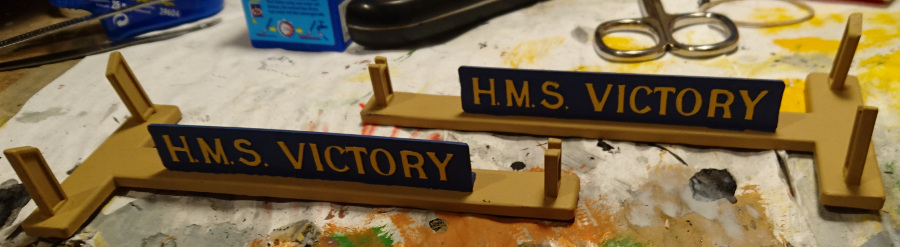

So die Ständer sind soweit fertig.
Die Stückpforten werden aktuell mit bemalt und pro Rumpfhälfte bereits eingeklebt.
Ich wünsche euch ein schönes Wochenende.

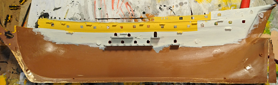

In Anlehnung an Dirks Link habe ich die erste Rumpfhälfte in Weiß Gelb bemalt.
Falls im späteren Zusammenhalten-Test nicht bemalte Bereich zu sehen sind, werden diese noch bemalt.

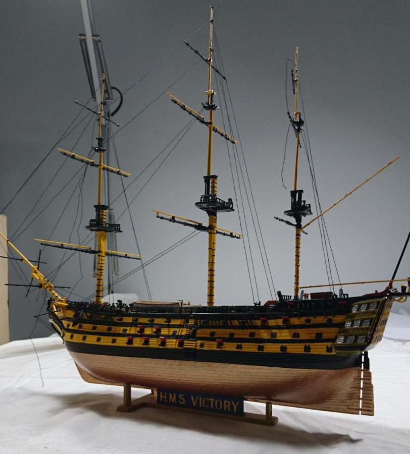

auch in der letzten Woche konnte ich ein paar Fortschritte bei der Victory erzielen. Die Masten stehen soweit und die Takelage wurde ebenfalls begonnen.
Leider ist die Anleitung nicht immer ganz eindeutig und ich suche regelmäßig nach Detailbildern im Netz.
Viele Grüße und einen schönen Wochenstart
Alex

Wird doch !
kleine Anmerkung, du solltest nach oben hin leichter takeln. Das ist nicht nur original, es sieht auch besser aus. Wenn du alles in derselben Stärke takelst macht es schnell einen spielzeughaften Eindruck.
Vielleicht liegts am Bild, aber für mich sieht das im Moment alles gleich stark aus.
Re: H.M.S. Victory von Revell in 1:146
Verfasst: Mo 6. Feb 2017, 13:20
von reaper2k3
Hallo Tom,
vielen Dank für den Tipp.
Ich arbeite zur Zeit mit dem von Revell mitgelieferten Faden. Ich werde es beim nächsten Schiff berücksichtigen.
Kannst du mir Fadenstärken empfehlen?
VG Alex
