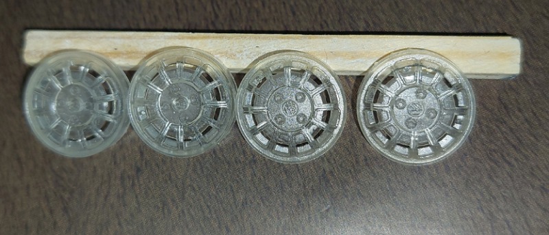

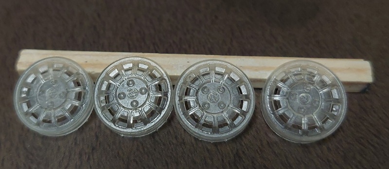

Die Felgen sehen deutlich besser aus, als die 0.05er:

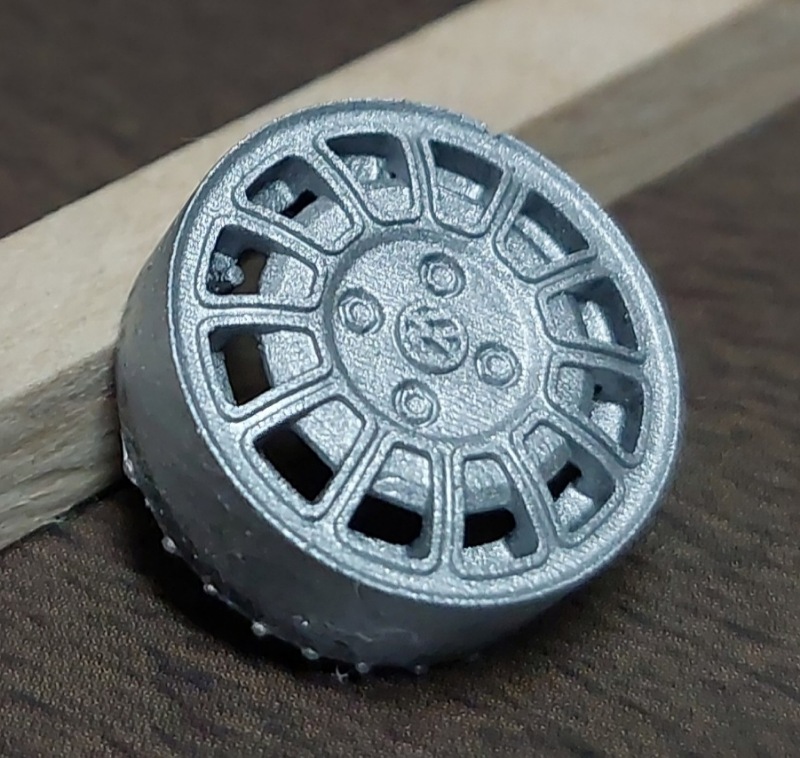

0.05er1
0.05er1
0.05er2
0.05er2
F3
F3
F2
F2

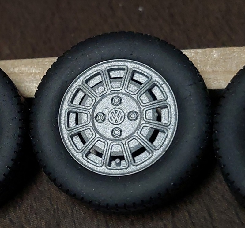

F1
F1

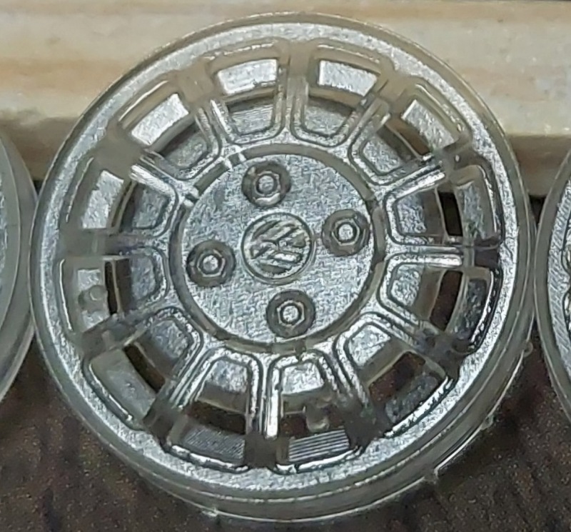

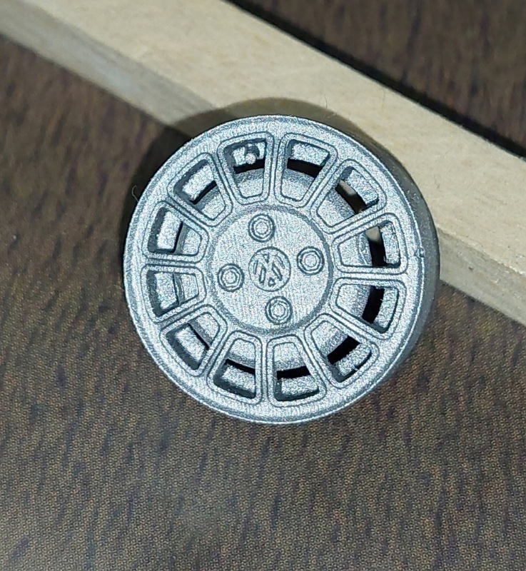

0.01erFelge lackiert #99
0.01erFelge lackiert #99 02

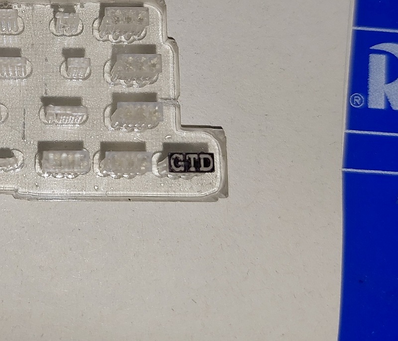

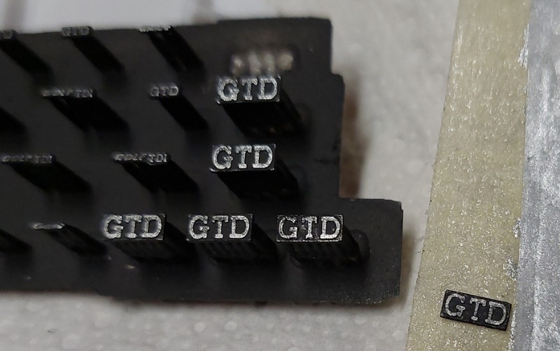

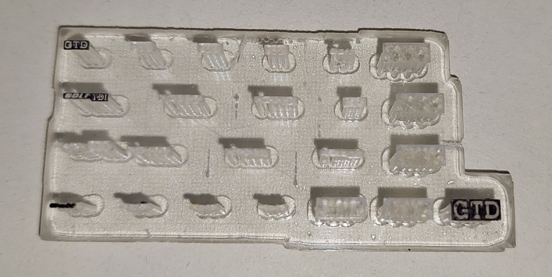

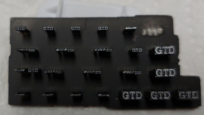

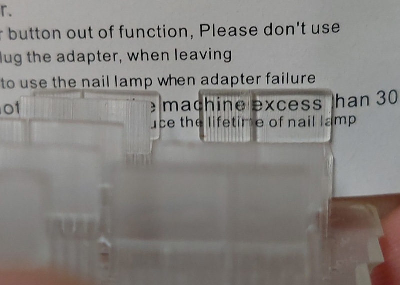

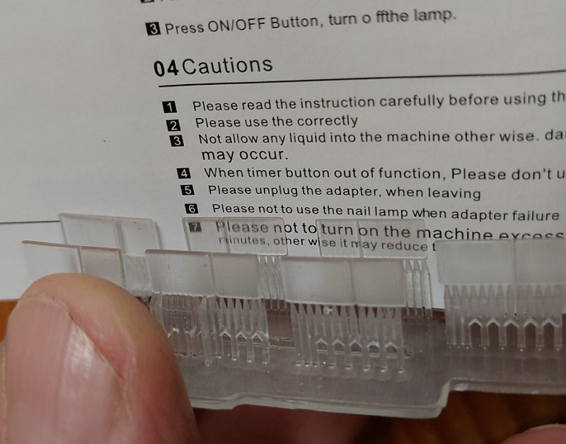

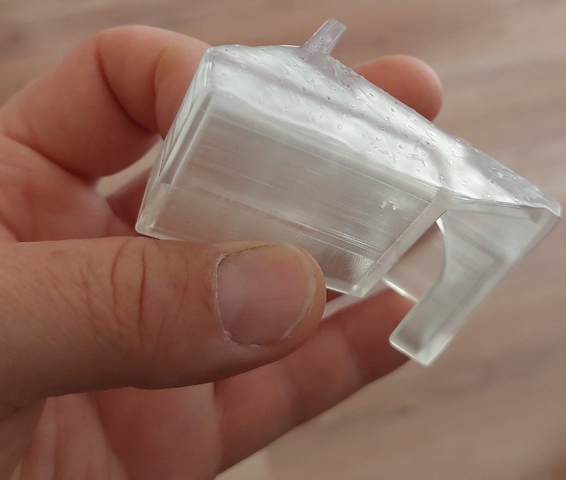

Bei den Streuscheiben habe ich die Materialstärke variiert, von den eigentlichen 0.79, ging es in 0.1er Schritten Richtung Verjüngung. Also 0.3 bis 0.8 das linke Glas und 0.3 bis 0.5 das rechte Glas.
Leider gibt es immer wieder "optische Fehler", wobei ich die nicht reproduzieren kann, einmal gibt's sie, einmal nicht.
Meistens macht es sich dadurch "sichtbar", dass es feine "Streifen" rechtwinklig zur Druckplatte gibt. Beim nächsten Test werde ich die Belichtung nochmal reduzieren.
Vielleicht hängt es auch mit dem Hub und die Dauer des Hubs zusammen.
Letztlich weiß ich auch nicht, wo die Grenzen diese Gerätes erreicht sind. Es ist ja nicht das aktuellste und gebraucht ist der ja auch noch...

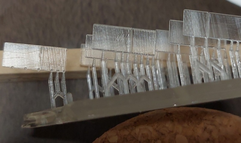

S1
S1
S2
S2
S3
S3
S4
S4
S5
S5

Das Problem mit den Streifen haben viele. Ich habe einen alten Saturn 1 Drucker, da gab es dieses Problem nicht. Bei neueren, mit feinerer Auflösung, kommt es leider vor. Vermutlich liegt es an der Matrix. Außerdem können Supports eine Rolle spielen. Falls diese zu schwach sind, "schwimmt" das Modell etwas, da kommt es dann zu den Schichtverschiebungen bzw. horizontalen Streifen. Bei Vertikalen kann es unter anderem an Unreinheiten der Folie/des Bildschirms liegen, oder defekten Pixel.

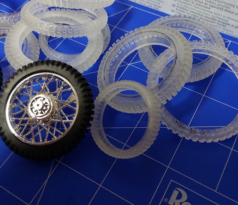

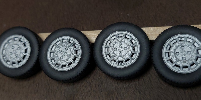

Einige Versuche habe ich gefahren. Wie erwähnt komme ich mit diesen "Standard V2 Resin" nicht zurecht, deshalb wird es verballert..
Beim Pontiac war noch ein Motorrad als Bausatz dabei, bei dem die Reifen fehlten. Glatte Herausforderung Stollen-Reifen zu drucken. Bei 3D-cults gab es eine Vorlage für Hinterrad und Vorderrad. Es hat mich zig Versuche gekostet, bis ich die richtige Dimension hinbekommen habe.
Beim Slicer kann ich nur die Außenmaße verändern, aber nicht den Felgendurchmesser "ermitteln", folglich einige Drucke zum "Herantasten". Letztlich hat es funktioniert, zwar nicht sehr schön, aber immerhin...
Egal wie viele Supports ich gesetzt habe, die erste Flanke der Reifen war immer "hutzelig", die letzte und abschließende sah sehr gut aus. Warum die erste mistig aussieht, habe ich nicht in den Griff bekommen... Egal...

Dafür bin ich auf eine andere verrückte Idee gekommen, die hat wiederum recht gut funktioniert, obwohl ich mit keinem brauchbaren Ergebnis gerechnet hatte...

Das mit dem Skalieren ist immer so eine Sache – mit etwas Rechnen lässt sich das aber schnell lösen.
Ich drucke Reifen immer stehend, wie sie am Fahrzeug montiert sind. Damit hatte ich bisher die besten Ergebnisse.

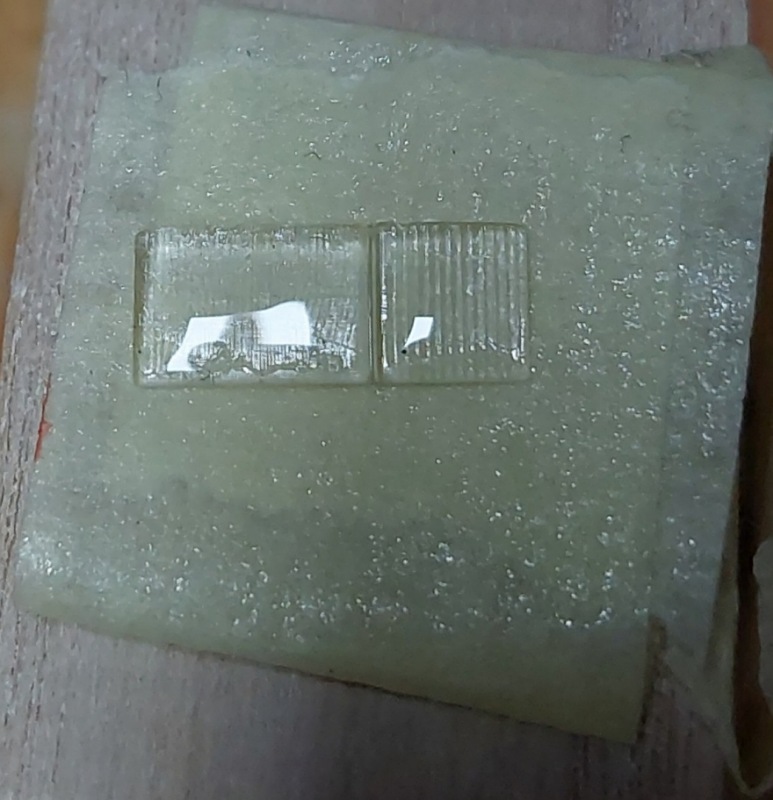

Mit Hilfe in Rat und Tat aus dem Wettringer Forum, habe ich es doch fertiggebracht "schöne" Streuscheiben zu drucken.
"Fehler" Nr1, zumindest für diesen "klaren" Fall, die Neigung des Bauteils. Ohne Neigung und auf die lange Kante gesetzt mit viel Supports.
Fehler Nr2, "tiefere" Einstellungen im Slicer für Übergangsschichten und Kantenglättung.
"Fehler Nr3", eigentlich kein Fehler, aber ein gewisses Erfolgsgeheimnis, Klarlack nach dem Fertigstellen.

Klarlack ist allerdings interessant als Lösung... Aber irgendwie logisch, wenns vor einem liegt.
Wird wohl die Schichten/Rillen ausgleichen, die reichen um es fürs Auge trüb wirken zu lassen und das ganze glatt macht und somit durchsichtig werden zu lassen.
Ist wie bei Matt und Glanz Lack, da entscheidet ja auch nur die Oberfläche ob etwas glatt(glanz) oder porös(matt) wird.

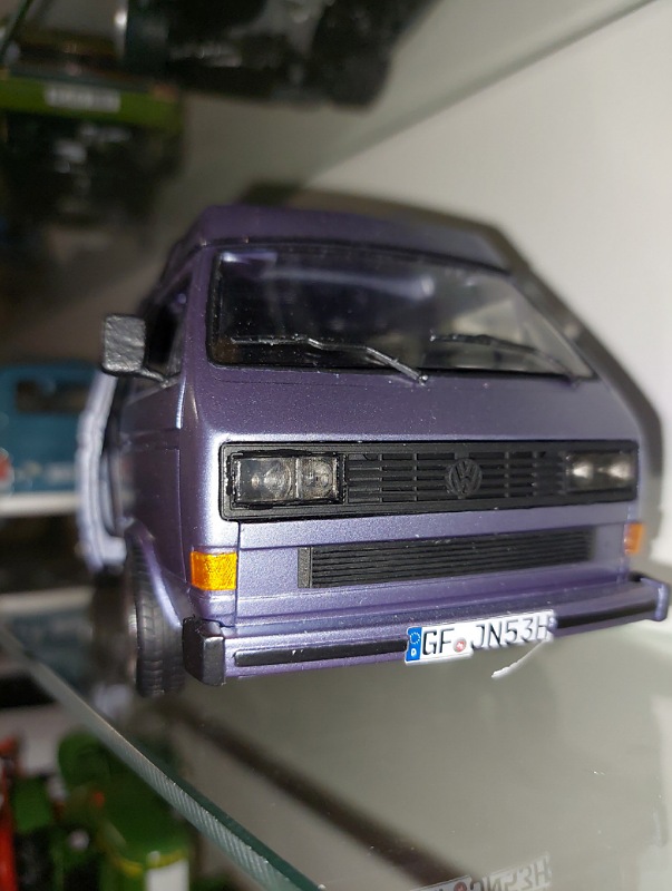

Re: 3D-Resin-Drucke Erfahrungen aus dem Forum
Verfasst: Mi 6. Aug 2025, 21:28
Schwer zu fotografieren

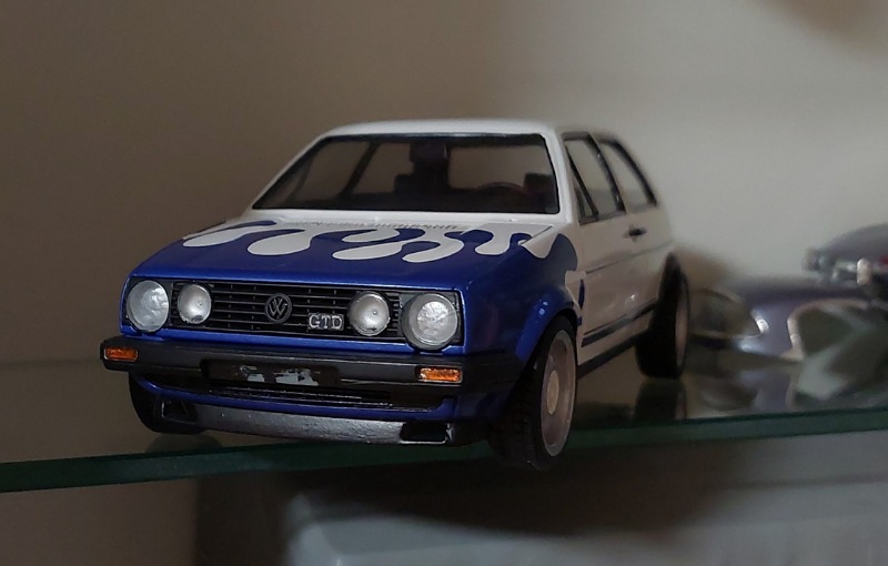

Ein Glas in der Beifahrerseite einmal eingesetzt.
Macht was her...
Leider bekomme ich das nicht gut beleuchtet, aber ich denke man kann es sich vielleicht vorstellen.
Und wie man leicht erkennen kann, brechen/splittern die Golf 1 GTI Decals am Modell (weg). Scheinbar eine schlechte Charge...

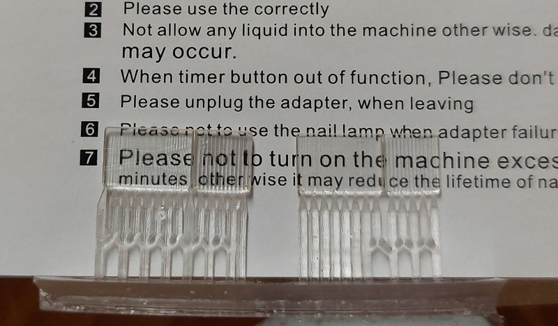

Verfasst: So 17. Aug 2025, 12:26

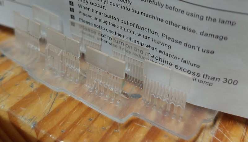

Erstes Schicht Abtropfhalter

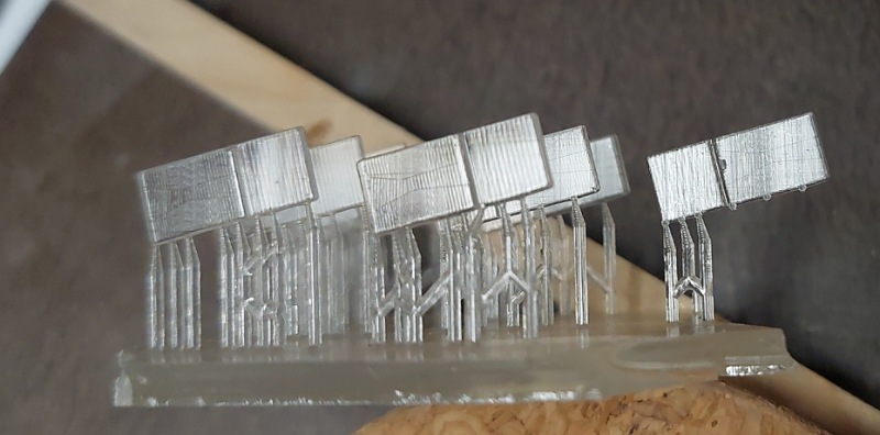

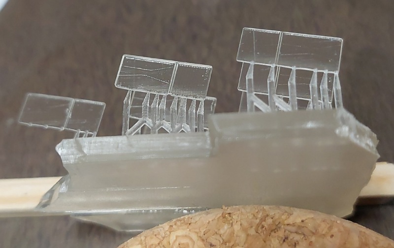

Kann mir jemand erklären, warum meine ersten Schichten, nach den Supports so "wulstig" sind?
Auch mit den neuen (Grund-)Einstellungen für die Scheinwerfer sieht es so aus.
Verfasst: Sa 23. Aug 2025, 14:39
von Guldilo's HobbyZone
Hallo Bert,
das Problem liegt an zu wenigen bzw. zu weit auseinander stehenden Supports.
Die erste Schicht, die an den Supports hängt, hat noch keinen Halt. Das ist nur eine 0,03 mm dünne Schicht im Resin, die sehr beweglich ist und in diesem Moment nicht genug Widerstand hat, um das überschüssige Resin komplett zu verdrängen. Dadurch entstehen kleine Wölbungen.
Die Lösung: mehr Supports setzen und/oder das Modell nicht parallel zur Platte drucken.
