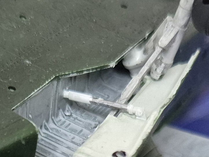

Im Bauschritt 38 sollen zuerst die Teile fürs Fahrwerk (#71;#72;#73) und das Rad verklebt werden.
Allerdings haben die Teile keinen Punkt in dem sie fest fixiert sind. Soll das Fahrwerk gerade auf dem Boden stehen müssen beide Fahrwerke symmetrisch verklebt/eingebaut werden.
Ich hab die fertigen Teile aus Schritt 38 im "nassen" Zustand, wie im Bauschritt 39 gezeigt, eingebaut. Das hat den Vorteil, dass es nachträglich angepasst werden kann.

Ich glaube, das Fahrgestell ist falsch zusammengesetzt und eingeklebt.
Das schräge Teil 72 mit 73 geht nach hinten in den schmalen Teil und wird dort in einen Schlitz gesteckt, nicht zur Seite.
Dann würde auch das runde Fahrwerksbein 71 im Fahrwerksschacht stehen und nicht auf der Kante.
In der Zeichnung ist das richtig angegeben. Folge den Pfeilen.

von OFW
Moin
Das ist richtig. Das Fahrwerk ist an der Stelle falsch eingebaut. Wenn Du jetzt die Fahrwerksklappe einsetzen willst geht das nicht mehr. Also nochmal zurück bauen und in die Anleitung schauen.

von Mechanic
Teil 73 ist nicht längs verklebt sondern quer in den vorgegebenen Bereich. Der Stoßdämpfer ist auch an der richtigen Stelle. Schaut da bitte nochmal Originalbilder an! Da muss definitiv nichts zurück gebaut werden :-) die Fahrwerksklappen können gem. dem folgenden Schritt eingebaut werden. Jetzt kann man sich fragen, ob es Sinnhaft ist das Fahrwerk zur Sicherheit auch nochmal in Längsrichtung am Fahrwerk anzukleben. Das hab ich jetzt aber nicht vor.

Bauschritt #40 - Einbau der Landeklappen:
Nachdem das Fahrwerk gem. Schritt 39 eingebaut wurde können die Fahrwerksklappen eingeklebt werden.
Danach kamen die "Hydraulikzylinder " für die Fahrwerksklappen in den vorgegebenen Bereich:
