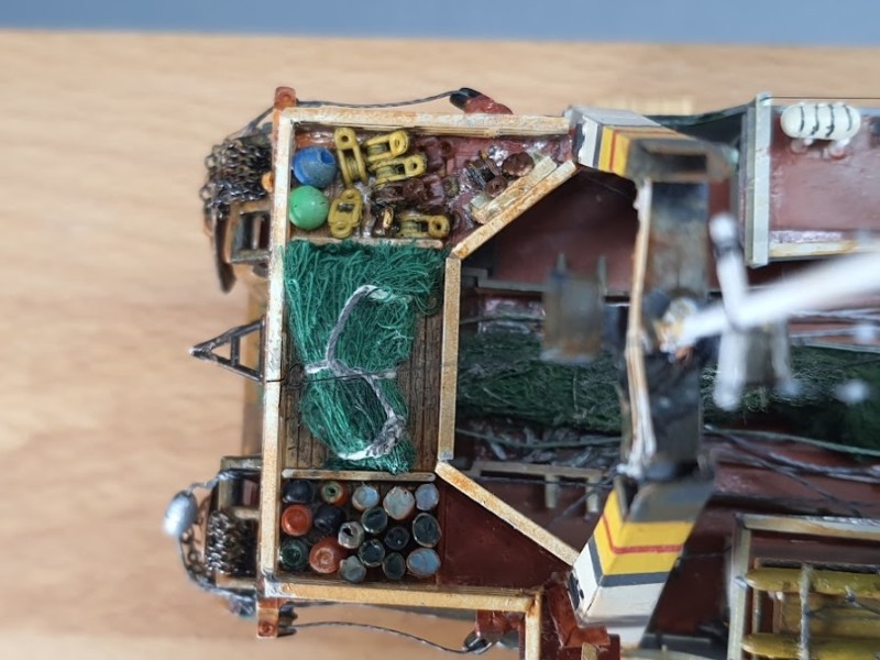

Meine "Fässer" sind aus Schrumpfschlauch geschnitten, die Öffnungen mit Spachtelmasse verschlossen. Dann wurde das Ganze noch ein wenig lackiert bzw. gealtert.
Fässer und Tonnen (Eigencreation)
Fässer und Tonnen fertig bearbeitet

Meine selbst gebauten Fässer, Tonnen und Bojen
50. Meine Eigenbauten Fässer und Tonnen aus Schrumpfschlauch.jpg (72.36 KiB) 6771 mal betrachtet

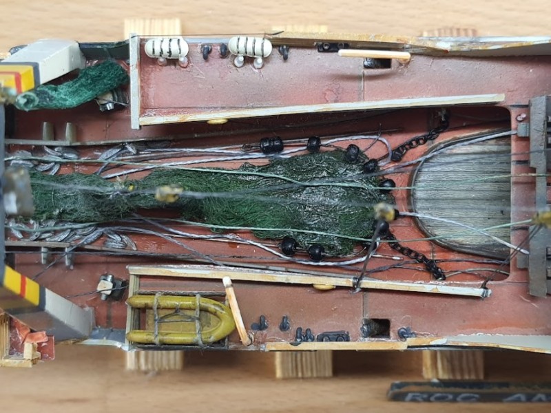

Mein bevorzugtes Material dafür ist geflochtene Angelschnur. Mittlerweile habe ich auch eine spezielle Schere dafür, die wirklich glatte Schnitte liefert. Das Fangnetz war ursprünglich ein Gemüsenetz, das allerdings fast die richtige Farbe hatte.
Die stark vergrößerten Fotos zeigen mir die Stellen die noch nachgebessert werden müssen.
Das in der Mitte hochgezogene Fangnetz stellt folgende Situation dar: Das Netz ist komplett eingeholt. Der hintere Teil des Netzes ist ein Sack, der den eigentlichen Fang enthält. Dieser Teil des Netzes wird mit einer Winde hochgezogen und in den Fischbunker entleert.
51. Fangnetz.jpg (127 KiB) 6771 mal betrachtet

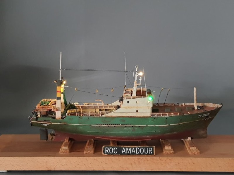

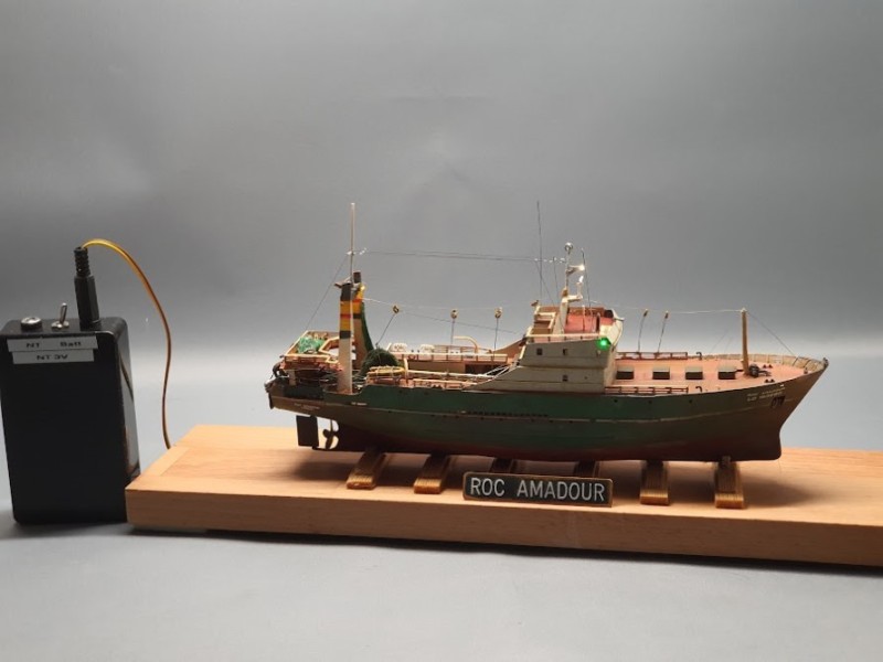

Fertig…
Mein Fischdampfer ist fertig… 5 Monate Bauzeit sind relativ lang, für ein Modell im Maßstab 1:200. Zum einen lag es am Alter des Bausatzes der, etwa aus dem Jahr 1977/78 stammt und wohl auf Grund seines Alters von etwa 47 Jahren sehr „bruchfreudig“ war. Zum anderen an der alten Bauanleitung, einer Art Explosionszeichnung.
Danke an dieser Stelle an Paul-Muc für den Tipp, sich die aktuelle Bauanleitung bei Scalemates herunter zu laden.
Auch ein danke an Jessica Christians, aus der FB-Gruppe „Wenn Du Schiffe Häfen und Mee(h)r liebst“, für die hervorragenden Vorbildfotos vom Heck eines aktuellen Hecktrawlers.
Das Modell wurde noch mit einigen, teilweise selbst hergestellten und Material aus meiner Grabbelkiste versehen. So z.B. Blöcke und Rollen eines „vergangenen“ Segelschiffmodells.
Die Takelage besteht aus geflochtener Angelschnur, Für die Antennen wurde Lycra Faden, in diesem Fall EZ-Line verwendet.

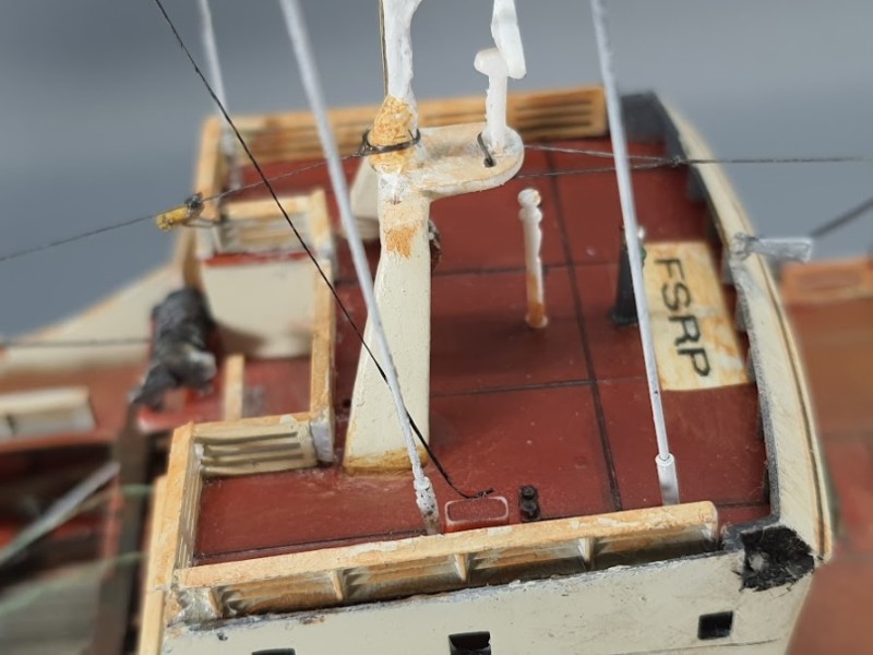

Das Peildeck bekam noch drei Antennen, hergestellt aus 1 mm Messingrohr und 0,5 mm Federstahl.
Peildeck
Peildeck

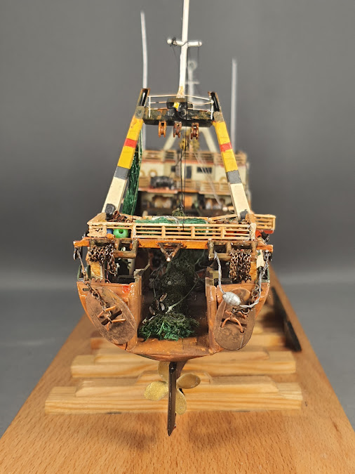

Das Heck, bzw. die sogenannte „Heckaufschleppe“ hat mich besonders viel Recherchezeit gekostet. Ich denke aber, es hat sich gelohnt sich einzulesen, You-Tube Videos zu schauen und auf die Mithilfe der Seefahrergruppen bei FB zugreifen zu können.
Der Versuch das Modell mit einer Fotogeätzten Reling zu versehen ging leider auch dieses Mal schief. Nach dem dritten erfolglosen Versuch höre ich endgültig damit auf.

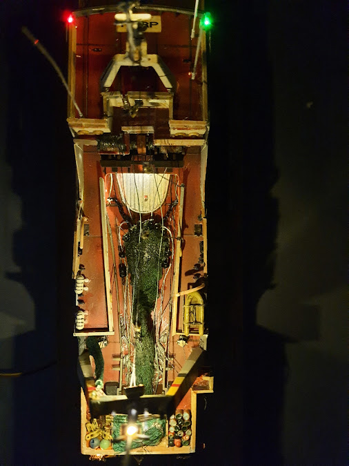

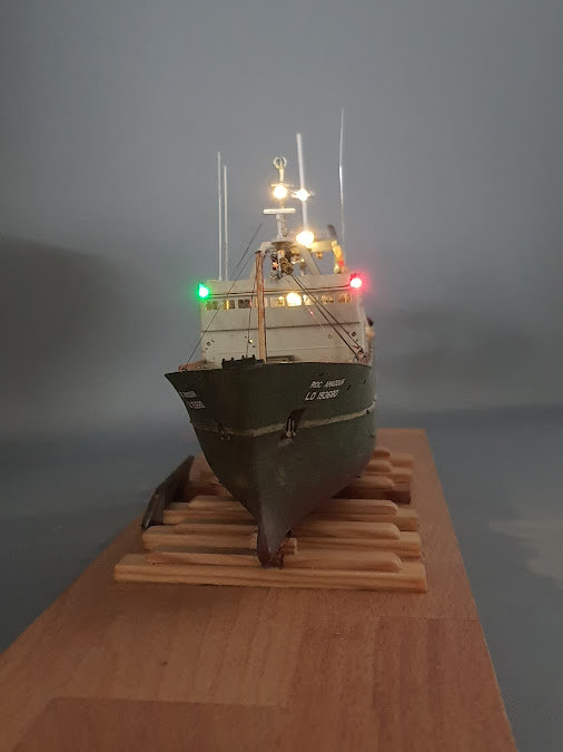

Beleuchtung
Die dargestellte Beleuchtung orientiert sich an der Grundbeleuchtung eines Motorschiffs, über 50 M Länge.
59. Beleuchtung.jpg (36.98 KiB) 3912 mal betrachtet
Beleuchtung seitlich
Geplant waren auch noch die Signallichter der Fischerei mit einzubauen, bei der Planung ist es dann aber auch geblieben.
So ist es bei der Ausleuchtung des Fangdecks mit zwei Scheinwerfern geblieben.
61. Fang Arbeitsdeck beleuchtet.jpg (90.42 KiB) 3912 mal betrachtet
Zumindest habe ich einiges über die Funktionsweise von LEDs gelernt.
Die LEDs sind übrigens nicht soo hell wie es auf den Bildern scheint. Da ich meine Fotos mit der Handycam mache liegt wohl es an den Einstellungen des Handys.
Die Beleuchtung kann über Batterie, 3 Volt oder über ein Netzteil (3 Volt) betrieben werden.
Stromversorgung
Stromversorgung
