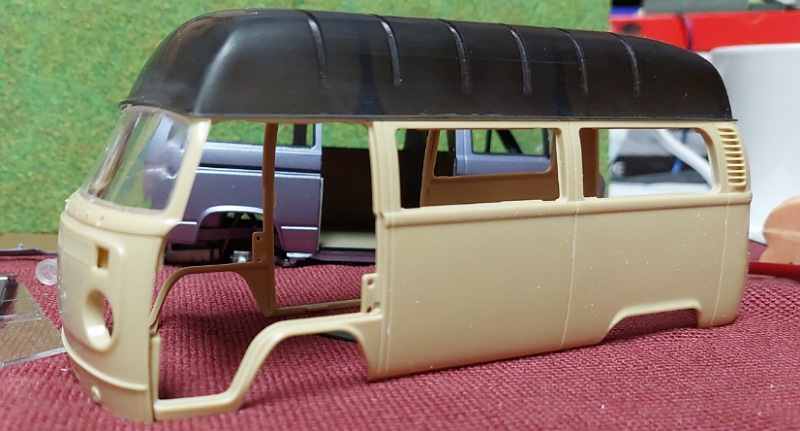

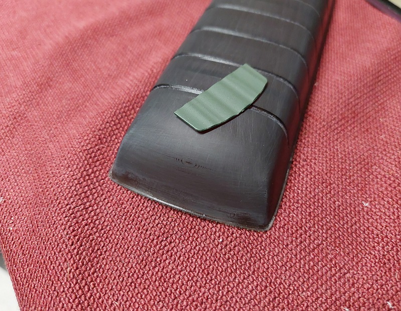

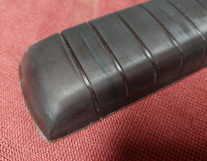

Das Teil sieht so aus, vor dem ersten Durchgang mit 800er.

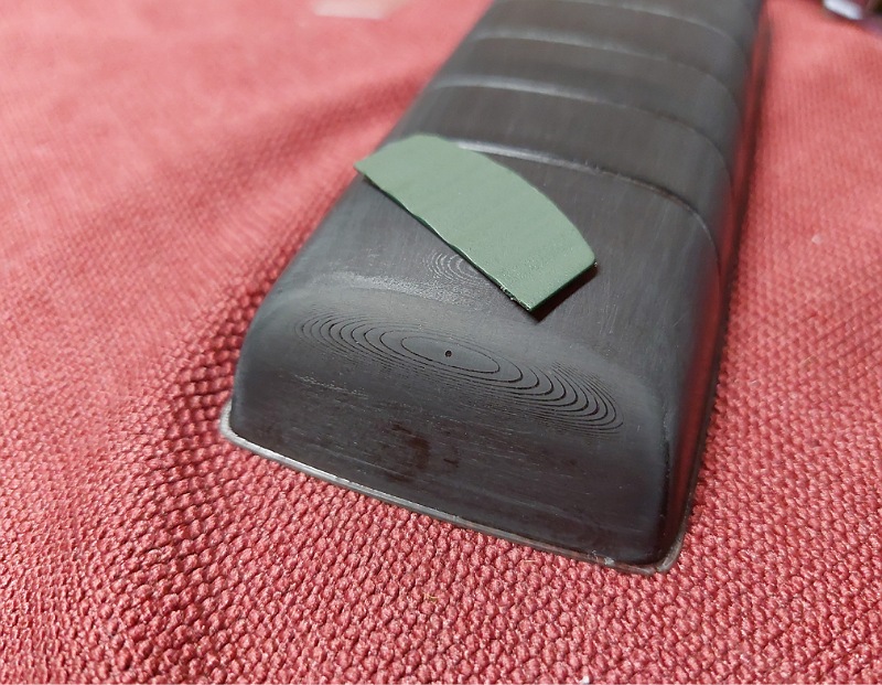

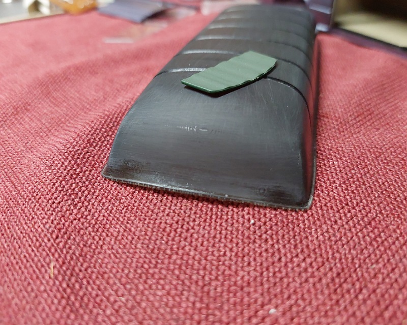

Mit 800er Papier behandelt:
Morgen nochmal ein Durchgang und dann mit Filler einen Durchgang.

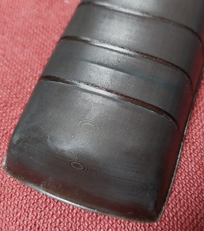

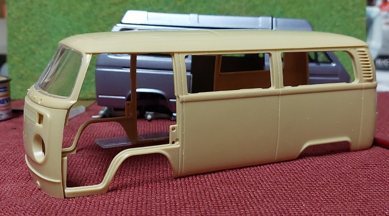

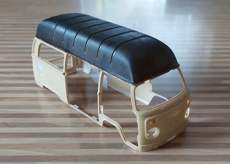

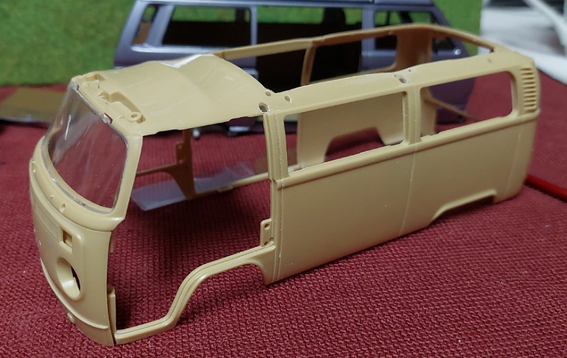

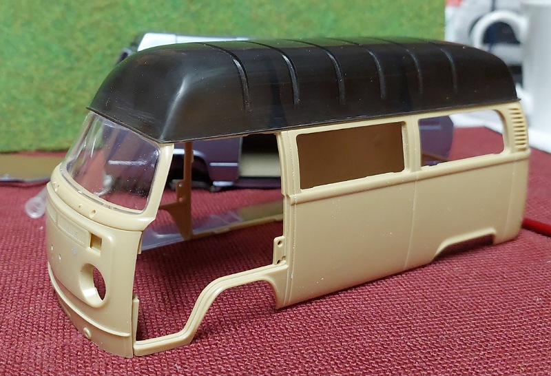

Das Hochdach habe ich jetzt angepasst, bzw. die Karosserie etwas abgeschliffen und ein paar Passlöcher gebohrt. So sitzt es jetzt recht schön auf den Fenstern etc. mit der Regenrinne auf. Hier noch ein paar Bilder, mehr werde ich zum BAU hier im Thread nicht schreiben.
Die restlichen Fragen werden aber noch geklärt, denn die Suche nach einer Lösung ist ja nun gefunden.
Nochmal Danke für euer reges Interesse an der Lösungssuche
Nun noch die Bilder:

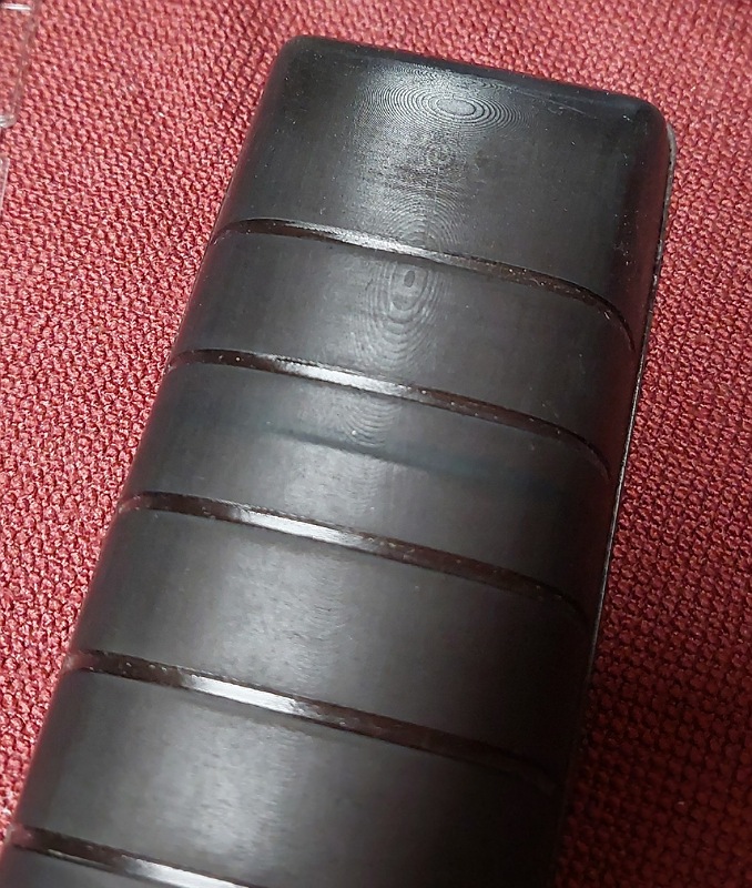

Beim Bert ist das Teil aus Resin gedruckt. Das kann man über die Oberfläche erkennen. Sie ist viel filigraner.
Beim FDM-Druck hast du immer die Plastikwurst, die Schichtweise aufgetragen wird.
Bei Resindruck ist das nicht so extrem sichtbar und man sieht große gerade Flächen. Die Stufen, die man hier sehen kann, sind die Pixel, die nicht optimal liegen.
Bei FDM Druck ist PLA/PLA+ glaube ich am meisten benutztes Filament. Ist günstig und einfach zu verarbeiten. Kann dafür aber keine hohen Temperaturen aushalten. ABS nimmt man, wenn man die Drucke belastbar sein sollen. Und so weiter.
Hier kannst du links die einzelnen Linien sehen von dem FDM Druck. Rechts ist hingegen sehr glatt und hat mehr Details. Das kommt von unterschiedlicher Auflösung der beiden Druckmethoden.
