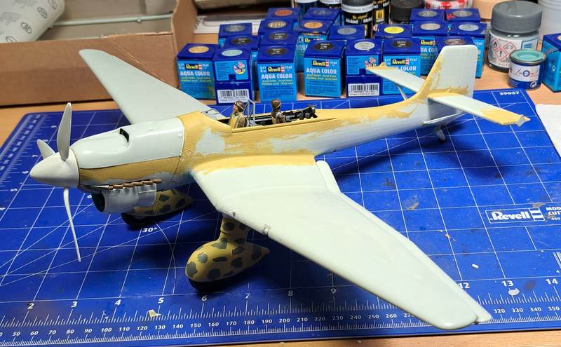

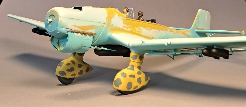

Hallo Leute....
Noch nachträglich..... Danke für euren Zuspruch.
Aber ob das wird..... wage ich zu bezweifeln. Die Tragflächen sind soweit fertig. ich musste ja viel spachteln und auch viel schleifen. Natürlich habe ich dabei das MG abgebrochen.... bzw. den Lauf. Okay..... kein Beinbruch, wird durch entsprechenden Draht ersetzt.

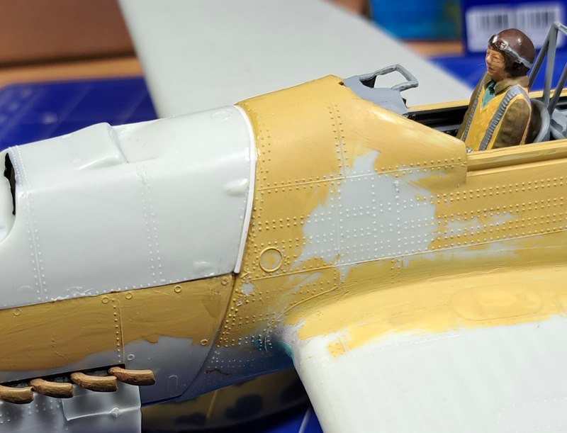

Das größere Übel tat sich bei der Motorhaube auf..... die so gar nicht passt und seitlich ziemlich übersteht, dafür in der Länge zu kurz. An diversen stellen habe ich versucht mit Plastiksheet auszukleiden. Guckst du Drama..
Ich weiß im Moment echt nicht was ich machen soll...... So lassen?.....aufspachteln, was eine Beule geben würde oder runterschleifen...(adieu Nieten).

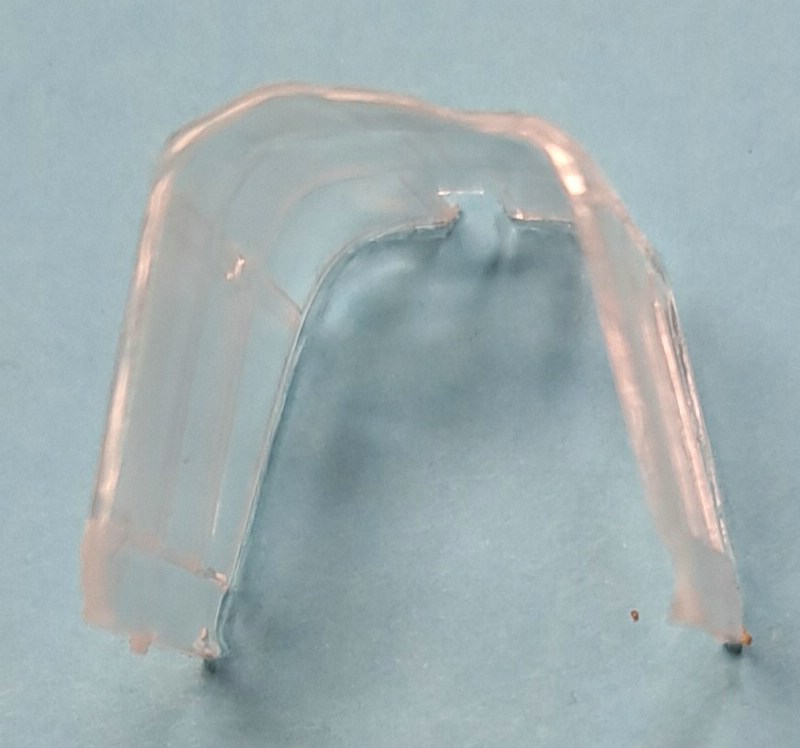

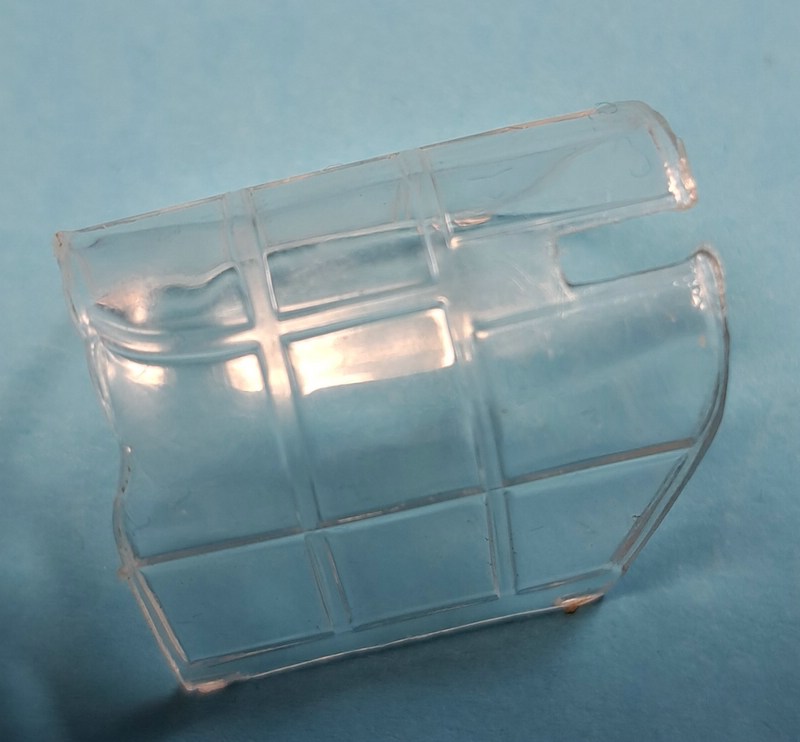

Bei der Anpassung der Cockpitfenster gab es dann auch eine sehr böse Überraschung. Das zweite Fenster ist böse Deformiert......guckst du....:
Ich hatte natürlich Revell angeschrieben, ob es noch Ersatz gibt....(zumal es 2007 noch eine 1/32 Version plus neuer Decals gab). Aber leider leider nicht mehr Lieferbar....
Was ich jetzt mache???????? Ich werd mal was mit Abformen versuchen. Außerdem gibt es noch ein Teil der Fenster, das auch Schäden hat. Sieht aus. als hätten da Mäuse dran geknabbert.
Ganz Ehrlich........ würde mir dieses Projekt nicht so am Herzen liegen, wäre der Stuka längst im Bastelschrott gelandet.
Naja..... ich halte euch auf dem laufenden.
Gruß, Dirk.

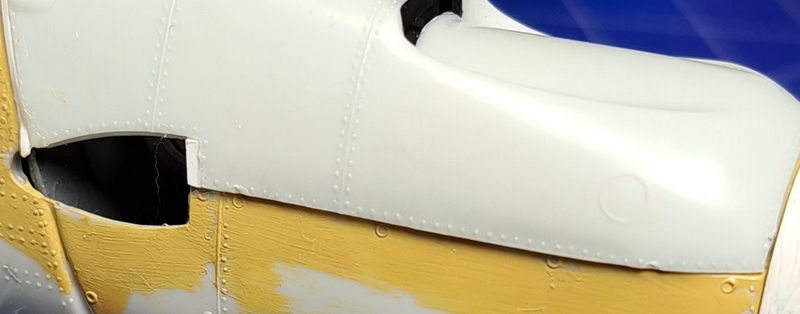

Ich finde es super klasse das du durch hälst, gerade hier kann man sich viel abschauen. So ein flockig durchlaufender Bausatz ist zwar unterhaltsam mit an zu schauen aber dein Stuka Bericht fesselt weils einfach spannend ist dir zu zu schauen wie ein Profi die Unzulänglichkeiten umschifft.

Moin Dirk,
nur so eine Idee, bezüglich der Motorhaube.
Vlt. im Inneren der Motorhaube, ein paar Streben einsetzen/kleben.
Und damit die Haube etwas richten, so könntest du den Überhang verschwinden lassen.
Falls das Plastik nicht zu hart ist.

Ich würde die Motorhaube runter schleifen und nachgravieren (natürlich etwas schwierig da die Details ja offensichtlich erhaben sind)
Bei der Kanzel in 1:32 würde ich dann vielleicht im Aftermarket schauen, ob es nicht eine vacuform dafür gibt

Moin Dirk,
ich würde tatsächlich versuchen, die Motorhaube mit Gewalt in Form zu bringen.
Zumindest so weit wie möglich und zum Trocknen fixieren (24 Std)
Danach spachteln und schleifen und versuchen und bei den Nieten könnte man aus Resten
dünne Gießast ziehen, für die Nieten in kleine Scheibchen schneiden und aufkleben.

es gibt auch Nieten und Leisten (Blechstöße) als 3D Decals in verschiedenen Größen. Die funktionieren ganz gut. Damit habe ich schon mal gearbeitet. Lassen sich gut lackieren und halten ganz gut. Ich glaube die waren von Archer Fine Scale.

Die Haube scheint mir auch irgendwie gestaucht geworden zu sein. Mir sieht es so aus, als ob die Beulen recht gleochmäßig groß auf beiden Seiten sind. Wenn man die zusammendrückt, könnte die passen. Vielleicht hätte dann die Länge auch besser geklappt.
Ansonsten würde ich die eher abschleifen und die Nieten nachträglich wieder aufbringen.
Meine Lösung für die Nieten: decals. Es gibt Nieten auch in verschiedenen Größen als komplettes Decalblatt, wo man sich Reihen ausschneiden und wie Streifen eben aufbringen kann. Ich hatte seinerzeit beim Bau einer CH-53 bei achertransfers.com meine Nieten gekauft. Heute stelle ich fest, dass es diese nicht mehr gibt. Auf deren website allerding eine Kontaktmöglichkeit.

Zur Motorhaube:
Du könntest das Teil oben in der Mitte von vorne bis zur Öffnung aufschneiden (aufsägen), in den Spalt ein Stück grobes Schmirgelpapier schieben, die Haube vorsichtig zusammendrücken und dann solange das Schmirgelpaier hin und her ziehen, bis genug Material abgeschliffen ist. Zwischendurch immer wieder auf Passung prüfen. Danach wieder von innen zusammenkleben und verspachteln und verschleifen.
Mir scheint, der Bausatz hat zu lange in der Sonne gelegen, wodurch sich die Verformungen ergeben haben.
Wenn du als Schiffbauer auch gut mit Holz arbeitest, könntest du aus einem Stück Lindenholz oder ähnlich weichem Holz eine Kanzel schnitzen/schleifen und als Form für eine tiefgezogene Kanzel verwenden. Die Rahmen/Streben könnten mit Streifen aus Klebeband dargestellt werden.

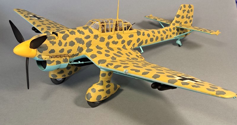

Hallo Leute.....
Erst mal wieder....... vielen Dank für eure Tipps.
Bei der Motorhaube habe ich mich für das runter schmirgeln entschieden. Danach habe ich die "Trennlinie" zwischen Motorhaube und Flugzeug mit einem Gravierstichel nachgezogen. Wie das letztendlich Lackiert aussehen wird.... man wird sehen. Die Unterseite des Stuka ist soweit fertig. Guckst du Bauzustand.....:
Mittlerweile ist mir der kleine Steg, der das Rad hält zum zweiten mal gebrochen (in Flugrichtung links). Auf dem Foto sieht man das noch.... habe ich aber schon wieder repariert. Da der Flieger.... wenn fertig...... unter der Decke hängen wird, mache ich da jetzt auch nicht mehr.
Meine Ansprüche beim Stuka habe ich auf ein Minimum herunter geschraubt.......Hauptsache er wird fertig.
Mir ist es mittlerweile gelungen einen zweiten Revell Stuka als "Bastelschrott" zu erwerben und konnte so die defekten Fenster ersetzen....... guckst du das da.....: Nach näherer Begutachtung des "Bastelschrott" Stuka, muss ich sagen, das selbiger besser ist als der, den ich gerade baue. Das Ding ist nämlich gerade...... und es passt alles besser. außerdem ist er Komplett. Aber Umbauen werde ich jetzt nichts mehr. Wollte ich einen richtig guten Stuka bauen, gibt es da andere Hersteller.....
Weiter geht es jetzt mit dem Lackieren der Oberseite des Stuka. Wie mir das gelungen ist zeige ich euch im nächsten Update.
Gruß, Dirk.

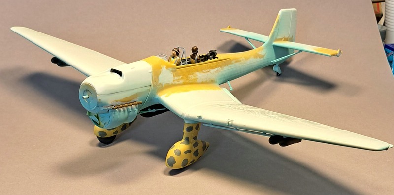

Hallo Leute.....
Einmal mehr.... Pleiten Pech und Panne, dazu gleich mehr.
Erst mal hatte ich den Stuka in Sand lackiert, die Fenster sind nur lose aufgesetzt.....:
Dann sollten die Flecken drauf, die ich mit der Airbrush 0,2mm machen wollten. Die Farbe war eine von Revells Aquas. Der erste Versuch war zu dünn und die Farbe floss in alle Richtungen. Habe sie dann etwas dicker gemacht...... leider saß die Airgun nach 2-3 Flecken immer wieder zu. Das hat mich so genervt, das ich die Flecken von Hand aufgemalt habe. Das ist dass Ergebnis....:
Dann stand an, die Schlange auf den Flieger zu bringen.....ich hatte es erwartet, dennoch gehofft das es gut geht. Aber leider war das Decal doch schon zu alt und zu brüchig. Es ist an mehreren Stellen gebrochen....bzw. gerissen, so das ich es in die Tonne kloppen konnte...

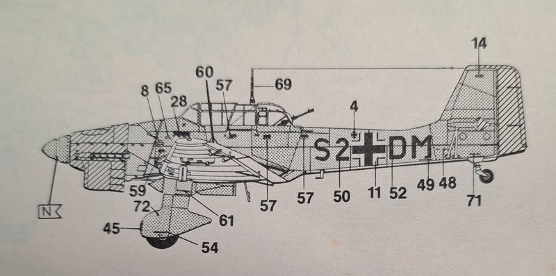

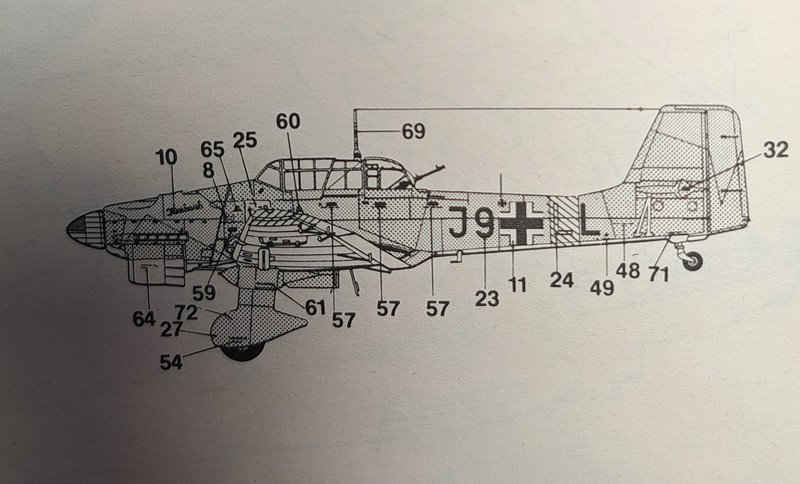

Tja....aber was mache ich jetzt auf die Seite? Erst mal eine Bestandsaufnahme gemacht, was für Möglichkeiten habe ich.
Decals aus dem Bastelschrott Stuka nehmen....?
oder den?......: Passen eigentlich beide nicht zu einem Afrika-Stuka.
Da hätte ich noch was zum selbst aufmalen.......: Das werde ich dann nehmen..... auch wenn ich eine andere Tarnbemalung drauf habe. Sind ja fast die selben Buchstaben, außer das ein "P" fehlt und das "M" gelb sein müsste.
Irgendwas ist immer.
Ich weiß, ich weiß, geht alles besser...... aber leider besser kann ich das jetzt nicht. Der Stuka ist ja auch mein erstes Flugzeug und wird gleichzeitig mein letztes bleiben...... ääääääh...... zu 90%...
Ach ja.... ich könnte hinten noch ein böses Zeichen (ihr wisst schon welches, von..... ihr wisst schon wem)(nein nicht Lord Voldemort) mit Folie aufmalen...... das schenke ich mir aber.
Fortsetzung folgt.
