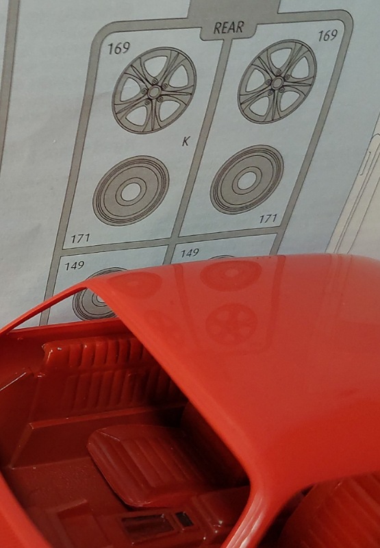

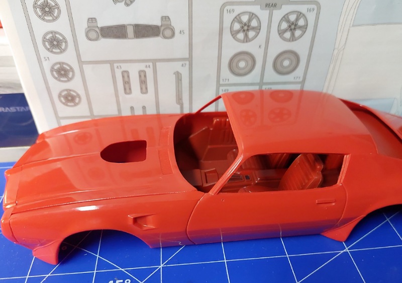

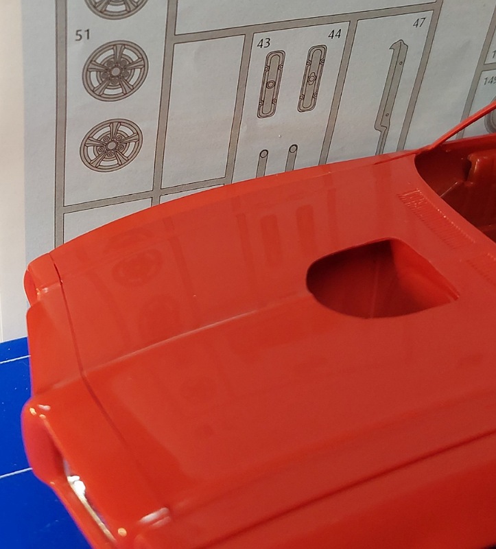

So, noch ein bisschen Bilder-Spam, dann reicht's erst einmal...
Da ich keine Lust auf Klarlack-Duschen-Überraschungen habe, habe ich die Karosserie poliert.
Die Discounter Politur war ein guter Schritt, Richtung "Glatt" und "Glanz", aber nicht genug.
Vor längerer Zeit hatte ich mir Tamiya Politur "Compound fine" besorgt, aber nicht so wirklich verwendet, heute aber schon...
Die Politur ist sehr gut, ABER sehr "aggressiv", obwohl es die "fine" ist (es gibt noch Finish) nimmt sie ordentlich Material ab, was man an manchen Stellen sehen kann, was aber auch durchaus als Licht-Reflexion interpretiert werden kann 8-)
Für den unbefriedigenden Ausgangszustand, ist das ein gutes Ergebnis, mit dem ich gerne lebe...
Die Spiegelungen sind gut lesbar, was man leider nicht so toll in die Kamera bekommt...

Revell-Bert hat geschrieben: Mo 23. Jun 2025, 22:10 Die Spiegelungen sind gut lesbar, was man leider nicht so toll in die Kamera bekommt...
Rot fotografieren ist immer schwierig - zumindest auch für mich.
Das Ergebnis kann sich doch sehen lassen! Wenn es dich beruhigt: ich poliere sehr ungerne. Dafür bin ich einfach zu ungeduldig. Ich bin dann der, der Klarlack draufwirft :lol:

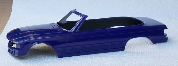

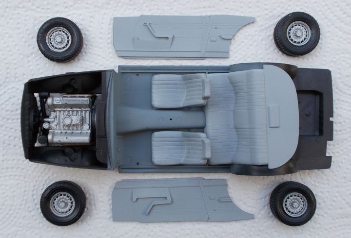

Ich bin mit meinem 500SL Convertible auch etwas weiter. Der Motor verschwindet unter der Motorhaube. Sie kann nur geschlossen oder geöffnet dargestellt werden, nicht aber beweglich. Ich lasse sie geschlossen.
Die Lackierung auf der Motorhaube habe ich noch etwas poliert mit Tamiya Fine und Finish. Die Unsauberkeiten sind dadurch verschwunden.
Was jetzt ansteht sind die Fensterrahmen und die Chomleisten an der Seite. Und wenn es nicht zu fummelig ist, auch auf den Stoßstangen. Ich werde das in mehreren Durchgängen machen, um Sprühnebel möglichst zu vermeiden. Hoffentlich gibt es keine Lackabplatzer.

das mit den verschwindenden Unsauberkeiten konnte ich auch feststellen, das ging mit der "fine" ratzfatz, beinahe etwas zu schnell, ich war erstaunt.
Nimmt deine "fine" auch recht "viel" Material ab?
Ich habe gestern einen Kratzer aus einer Scheibe vom Pontiac poliert, nur mit der "fine" tadelloses Ergebnis.
Ich dachte mir, der Kratzer ist eh drin, was soll's... Ging aber "glatt". Mal schauen, ob ich ein Bild von davor noch habe...

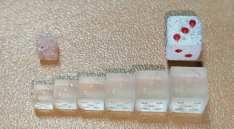

Würfel zu groß...
Naja, klar, 5mm*25 macht 12,5cm Kantenlänge, richtig
Wenn man nach diesen Würfeln im Netz sucht, dann kommen Ergebnisse mit 6-7cm Kantenlänge zum Vorschein (ich selbst hatte keine am Spiegel)
Nun gut, bei 3mm wären wir dann bei 7,5cm...
Ich habe jetzt fast zwei Stunden lang an 3mm Würfeln herum operiert. Keine Chance. Da der Lack und das Mehl auftragen, muss man die "Augen" vertiefen. Beim Bohren in der Dimension, platzen (splittern) die Kanten der "Augen" aus, teilweise bis in die Würfelkanten. Auf dem Bild sieht man die Würfel, von 3 bis 5,5mm in 0.5er Abstufung...
Ich werde noch einmal einen mittleren (4mm) versuchen.
Ich persönlich finde den Würfel nicht wirklich zu groß, schließlich möchte ich ja auch, dass man sie sieht 8-) 8-) 8-)

Meine Würfel waren um 8 cm ;)

Kannst du die Augen nicht auf quadratischem Decal-Sheet drucken und dann auf glatte Würfelseiten kleben?

@ Paul
Wie meinst du das, wie soll ich mir das vorstellen?
Ich möchte die Würfel ja "plüschig" erscheinen lassen, daher ja die Mehlschicht und das unregelmäßige Weiß.
Wenn ich das aufgebracht habe, sind die Vertiefungen der Augen fast verschwunden. Deshalb bohre ich zu Beginn die Augen etwas tiefer auf.
Wenn ich glatte Würfel darstellen möchte, dann könnte ich sie mit weniger Aufwand schleifen & lackieren und die "Augen" einfärben.
Witzigerweise sind bei dem 3D Modell diese "Augen" auch separat dabei, wenn man ihn in originaler Größe druckt, zum Auffüllen der Vertiefungen.
