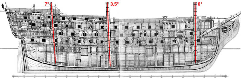

Hallo Ingo, wenn ich dich richtig verstanden habe, zeigt der Großmast nach hinten. Das muss auch so sein :-)
Nur der Fockmast steht gerade. Der Großmast neigt sich um 3,5 ° nach hinten, der Kreuzmast sogar noch mehr mit einem deutlichen Winkel von 7 °. Das hat mit dem Trimm der Schiffe zu tun und wurde durch alle Nationen und Schiffsgrößen so gehandhabt.

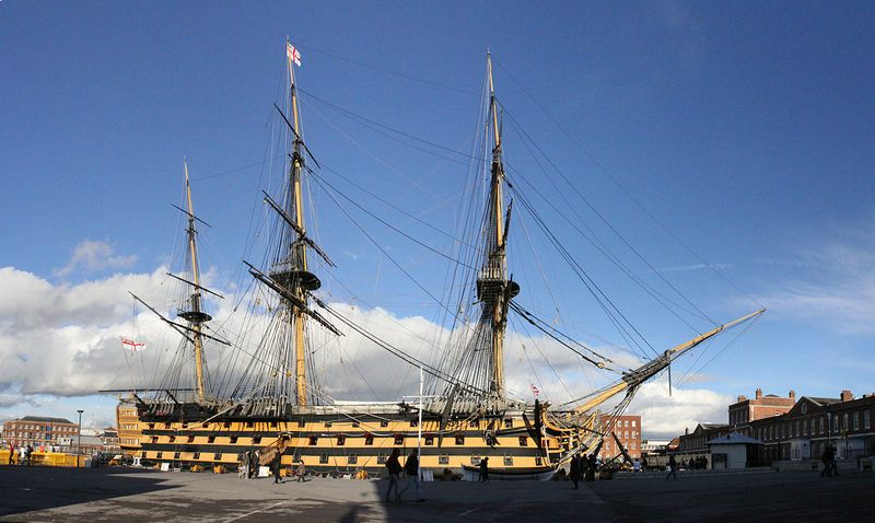

Es ist schon richtig was Dafi schreibt. Der Großmast und der Besan neigen sich etwas nach hinten. Allerdings sieht das bei dir etwas zu viel aus. Kann man aber auch nicht genau sagen.....weil..... mehr Hintergrund als Schiff.
Hier mal ein Foto der Victory zum vergleichen der Neigung der Masten....:
HMS Victory.jpg (71.03 KiB) 3557 mal betrachtet
Ein Tipp von mir....: wenn du sowas wie die Neigung der Masten zeigen möchtest, rate ich dir zu einem neutralen Hintergrund....Tapete oder Laken usw. Außerdem wäre ein etwas größerer Bildausschnitt besser. Da sieht man das dann besser.

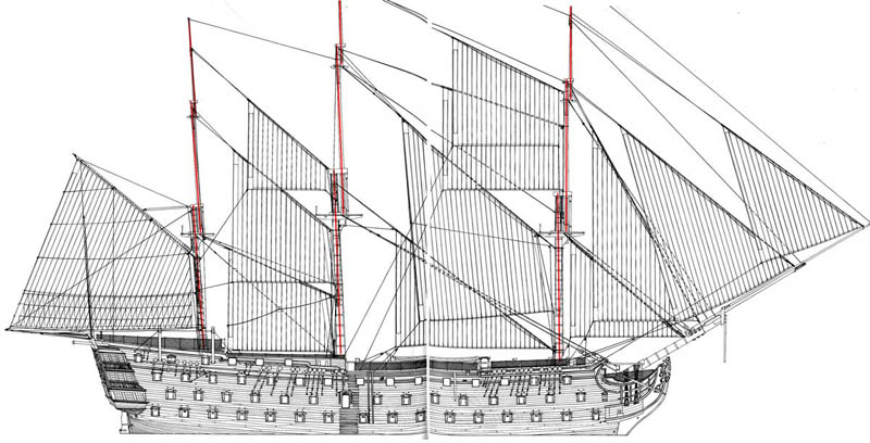

Hallo Ingo.
nein, die Topmasten gehen im gleichen Winkel weiter wie die Untermasten :-)

Lieber Gruß, Daniel
