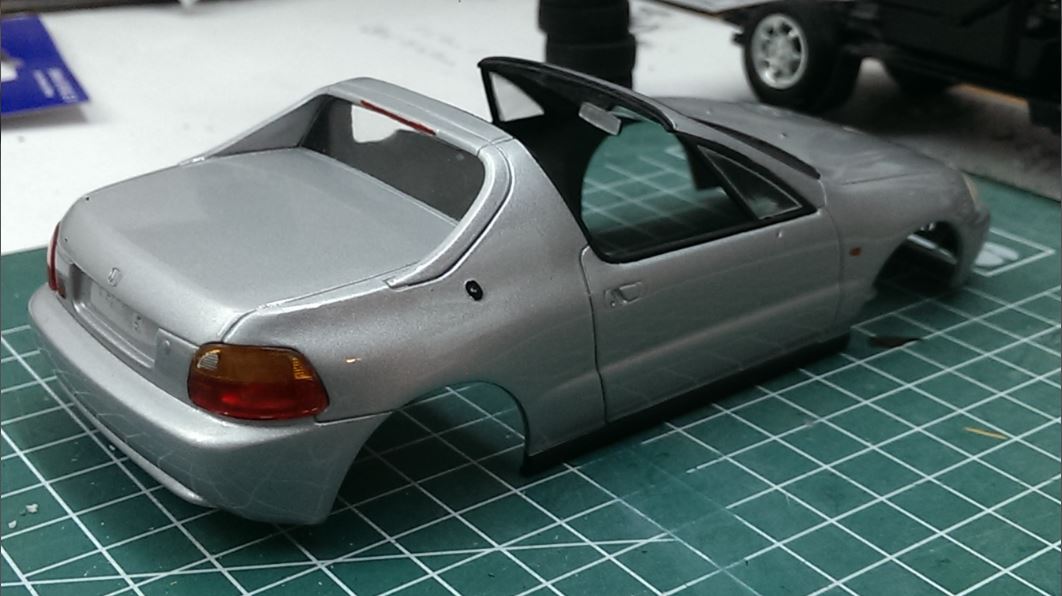

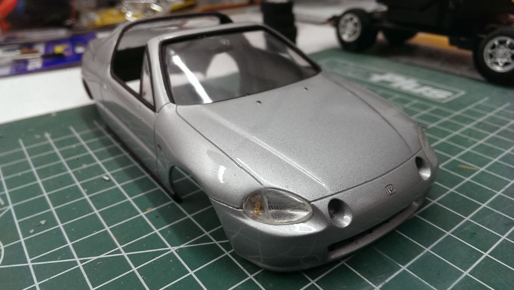

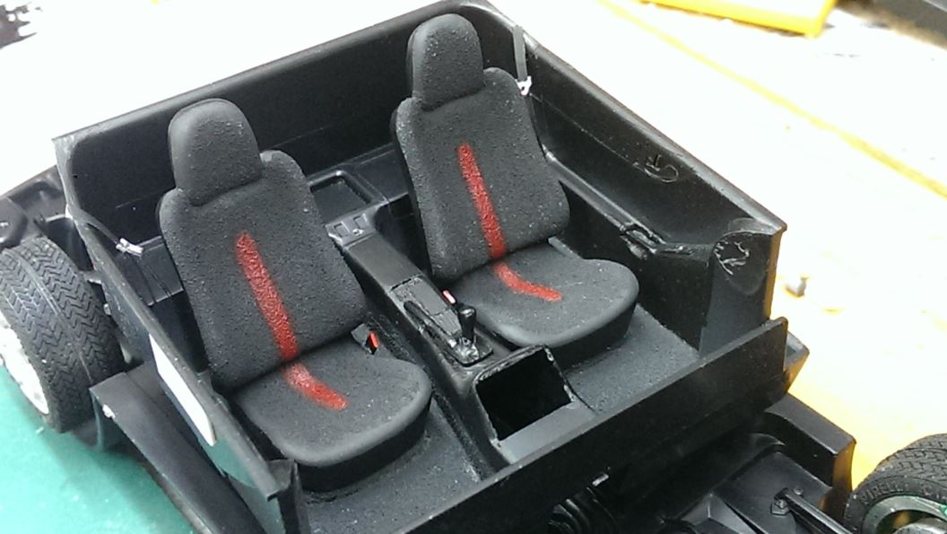

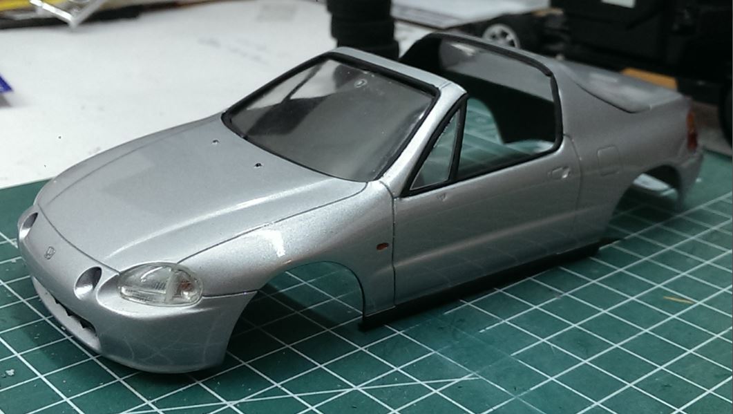

Ich habe an meinem CRX ein wenig weiter gebaut.
Bis auf das Armaturenbrett ist der Umbau auf Linkslenkung soweit abgeschlossen. Weiterhin sind die Türverkleidungen mit Haltegriff und Türöffner nebst Verriegelung erweitert, die Schaltung von Automatik auf Handschaltung umgebaut, Gurte und Gurtschnallen erweitert worden
Die Karosserie hat ihre Verglasung bekommen (die Dreieckfenster sind eingepasst und nicht mehr von innen verklebt - hätte ich an der Frontscheibe auch machen sollen), Beleuchtung ist auch soweit verbaut.
Die vorderen Blinker kommen dem Original m.M. auch ganz gut nahe. Zwischen den Scheinwerfern und Blinker habe ich erst eine Trennung gebaut, damit sie auch hinter dem Glas nicht zu durchschauen sind. Dann aus klarem Gießast quasi die Birnen gebaut, diese von hinten bemalt und eingeklebt. So sehen die Blinker nicht aus allen Winkeln orange aus, wie es auch der Große hat ;)
Das Original:
Als Nächstes stehen die Felgen an. Durch einen glücklichen Zufall habe ich einen Civic, der die richtigen Felgen besitzt. Die werde ich mal versuchen abzugießen.
Decals sind in Arbeit und so andere Kleinigkeiten wie das Armaturenbrett :roll:

WOW
Der Lack sieht doch mal toll aus!  :o
Beiträge: 5717
Has thanked: 153 times
Danke schön :) Ich möchte nicht angeben. Aber für eine Spraydosenlackierung nicht schlecht :lol: Er hat zwei Schichten Klarlack bekommen. Die erste Schicht schon sehr deckend und mit einem Zwischenschliff die zweite Schicht. Mehr war es nicht. Das Wetter war optimal. Man bemerkt sofort, wenn die Karosse auch wärmer zum Lackieren ist. Sie ließ ich erst eine Stunde in der Sonne stehen. Meine Spraydosen mache ich immer vorher im Pizzaofen warm (7-10 Minuten bei ca. 70°C. So ungefähr. Was man grob bei den Drehrädern abschätzen kann)

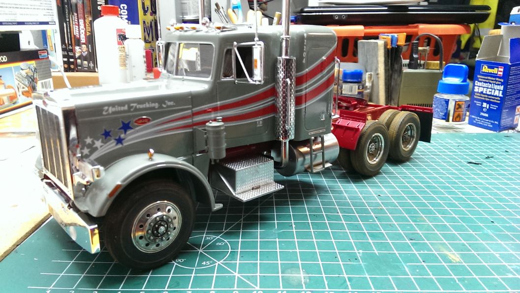

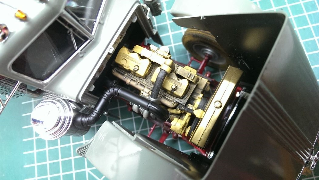

Meinen Truck habe ich vorerst fertig gestellt. Geschenkt von jabo31 handelt es sich um diesen Bausatz von Revell:
Quelle: scalemates
Ein entspannter Bau. Im Grunde kann man den ohne zu kleben zusammenbauen. Alles ist steckbar ausgeführt. Ich habe an ihm Alclad für die Tanks verwendet. Experimentierte mit dem Pigmeteset von Revell oder auch mit Washing/Verschmutzung des Antriebes. Ich bin ganz zufrieden. Nur mit der Farbe auf dem Karton konnte ich nicht unbedingt was anfangen. Also machte ich ihn grau. Ergänzt habe ich hinten am Sleeper lediglich diese Chromplatte aus der Grabbelbox, ein paar Anschlusskabel und einen Griff an der Sattelplatte.

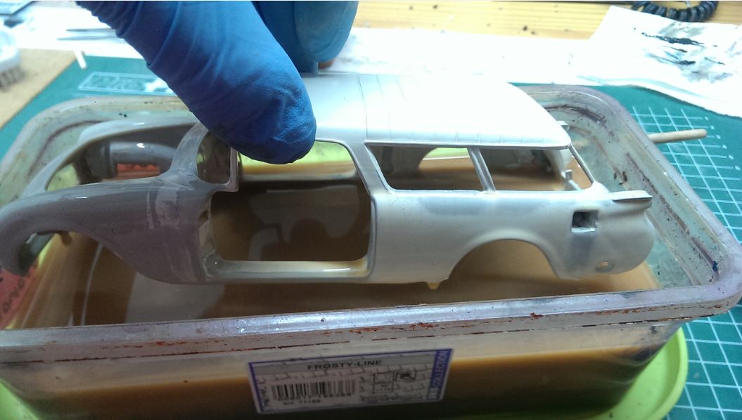

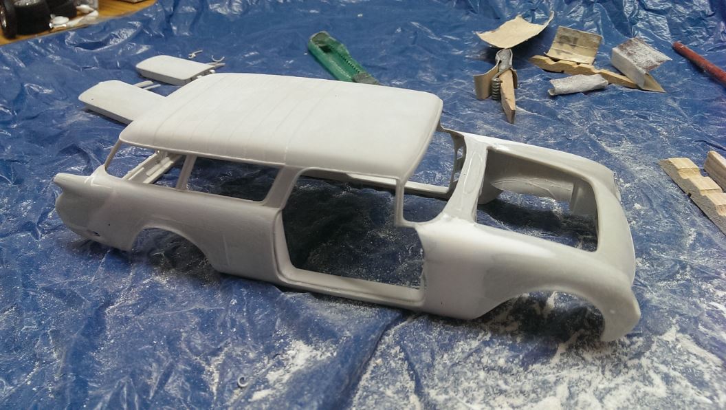

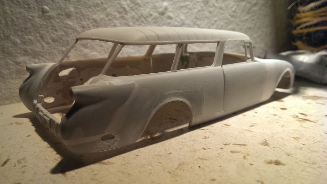

Einfach mal so geschrieben. Das war aber nicht der Hauptgrund. Ich habe an meiner CorvMad weiter gemacht. Unglaublich aber wahr: mit dem Bau im Oktober 2010 begonnen! Gut, die letzten 4 Jahre ist nichts passiert. Aber letzte Woche habe ich mal wieder Hand angelegt. Ich sah die CorvMad immer wieder im Regal und letztes Jahr schenkte mir mein Bruder ein Modell in 1/43 zum Geburtstag. Seit dem ist sie wieder präsent am Tisch ;) Ausschlaggebend war mitunter der Baubericht der C1 von tintifax_2.
Vorgeschichte: ein Projekt, welches sich 3 Leute von unserem Stammtisch teilten. Damals, Januar 1953, wurde in New Yorks Waldorf Astoria die Corvette vorgestellt. Auf der Motorama von GM. Da gab es nehmen der in Serie gegangenen Corvette C1 auch eine Variante als Coupe, Fließheckcoupe (Corvair! Der Name wurde später für ein Heckmotorfahrzeug übernommen) und einem Nomad (Kombi) zu sehen. Der Nomad basierte technisch auf einem verlängerten Corvetterahmen und wurde dann 1955 als Chevrolet Bel Air vorgestellt - wir kennen ihn alle ;). Hatte aber tatsächlich die Corvette als Ursprung.
Quelle: http://rowleycorvette.com/
Was habe ich gemacht? Ein Nomad und eine C1 als Opfer zusammen gefrickelt.
- Dabei die Front der Corvette angebaut, die Front ist ca. 10mm länger. Einmal säbelte ich die Front nochmal ab, um sie zu korrigieren. Erst fiel zu steil ab und dann verlängerte ich sie nochmals ein paar Millimeter.
- Radläufe von der C1 übernommen
- Heckflossen von der C1
- Heckabschluss angepasst
- Heckklappenscharniere verbessert
- Auspuffaustrittslöcher hinten gebohrt
- Windleitblech von der C1
- Motorhaube angepasst
- Türen geöffnet und ausgearbeitet
- Schweller unten abgerundet
- Zierleisten erstellt
- Fahrgestell vorne verlängert
- Armaturenbrett C1 verbreitert
Das war schon eine Menge. Der Baustopp von 4 Jahren begründet sich auch, dass mit die Karosserie in grundiertem Zustand während des Nassschleifens auf den Boden knallte und die A-Säulen brachen. Nach dem Fixieren, schlossen die Türen nicht mehr. Es scheinte so, als ob die Karosse verzogen war. So lag sie dann. Letzte Woche hatte ich wieder Bock auf sie. Mein Bruder und ich richteten die Türen neu, passten diverse Sachen an. Inzwischen sackte die Spachtelmasse (Plasto) ein, was ein erneutes Spachteln der Front bedeutete. Da die Corvette schon grundiert und gefüllert war, beschloss ich, die Front zu entlacken. Als ich dran war, schmiss ich sie doch komplett rein.
Ich spachtelte die Stellen neu und schliff und schliff und schliff. 4 Stunden später bin ich recht zufrieden. Anmerkung: die Zierleisten habe ich vor dem Bad schon wieder abgerupft.
Jetzt fehlen "nur" noch Kleinigkeiten an der Karosserie: corvettetypischen Finenn an den Rückleuchten, Radlaufwulste noch ein wenig deutlicher herausarbeiten, Kleinkram schleifen, Auspuffaustritte nacharbeiten.
