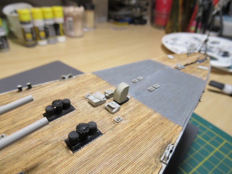

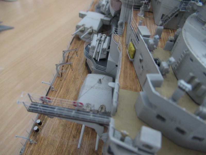

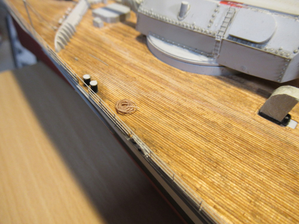

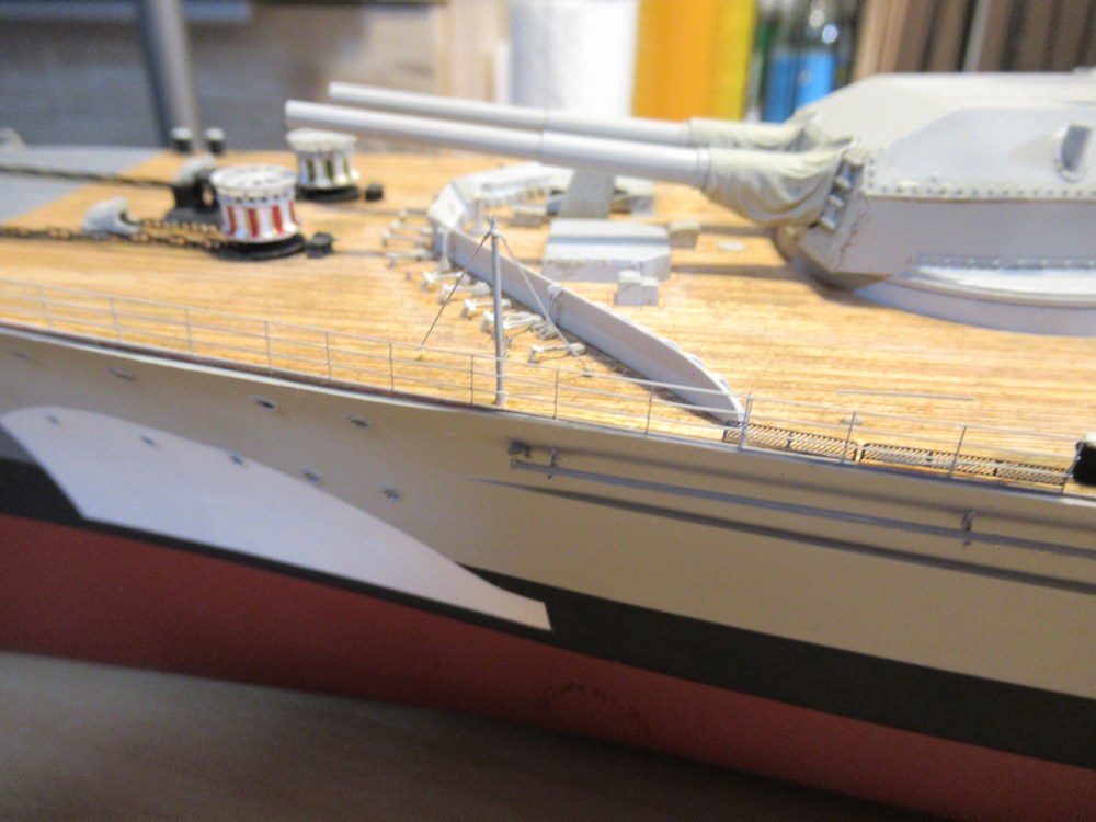

Moin,
Danke Triumpf..

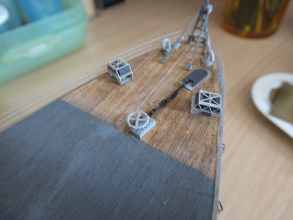

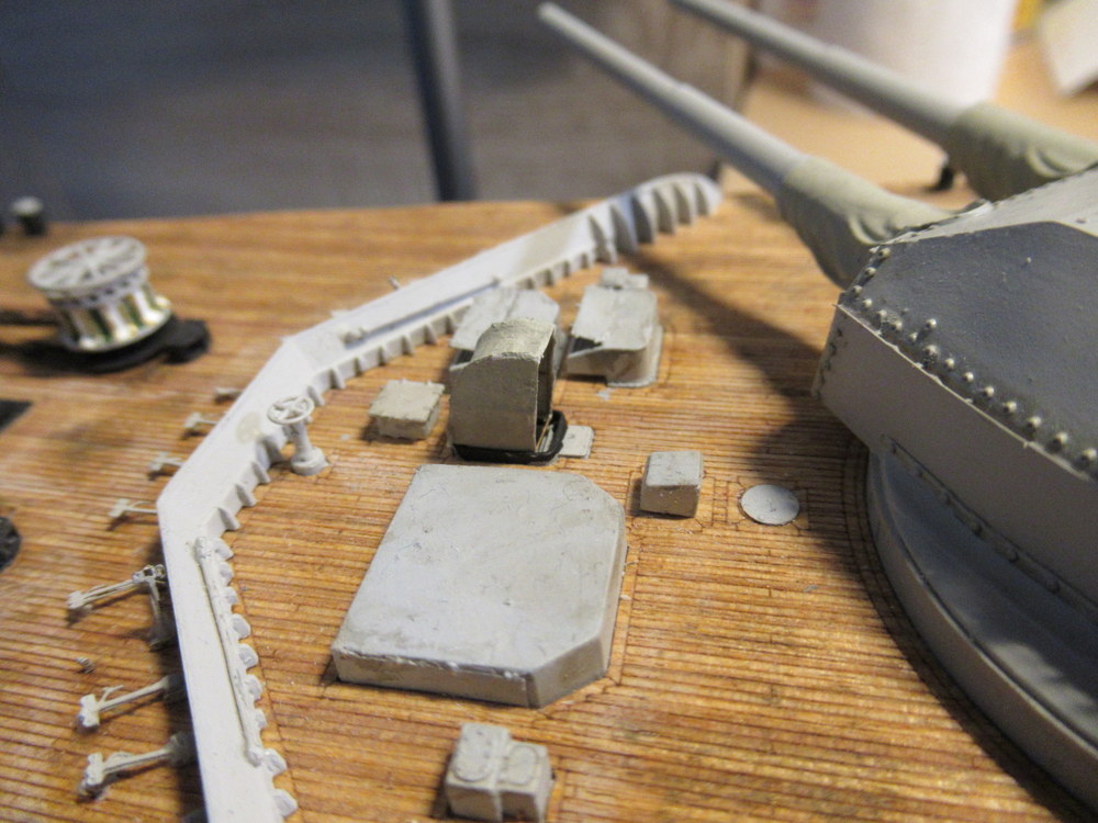

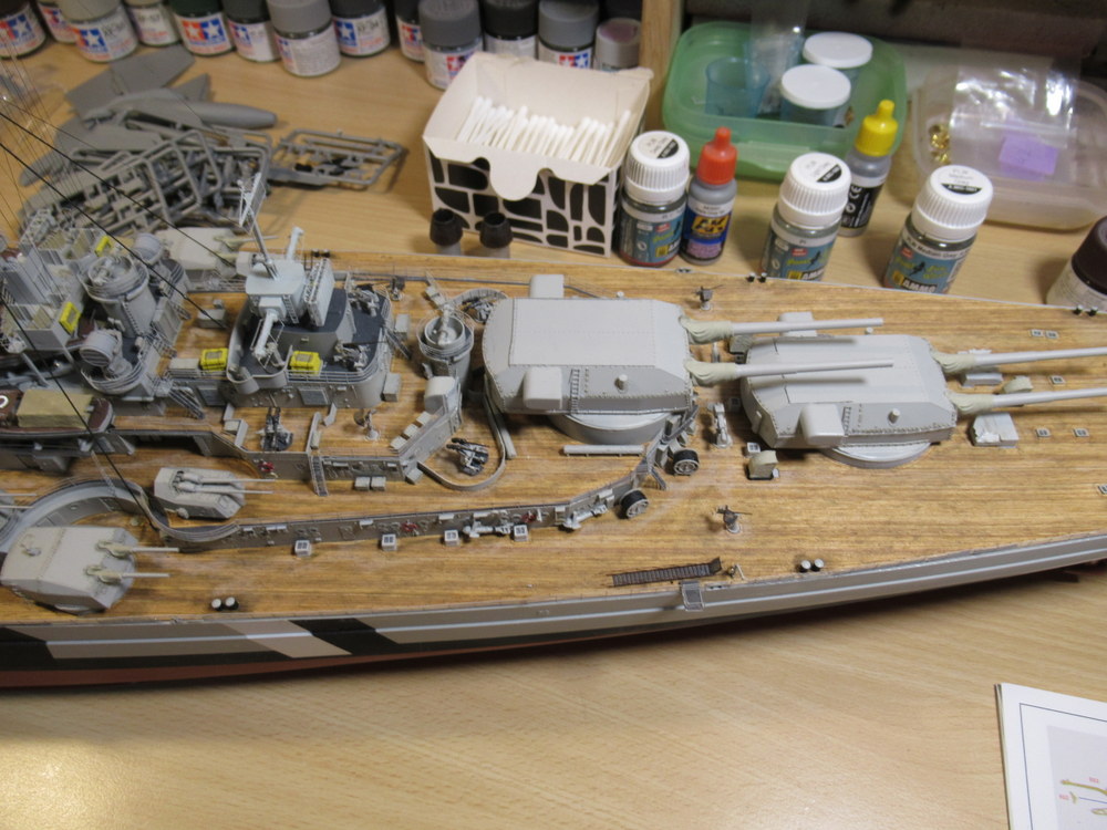

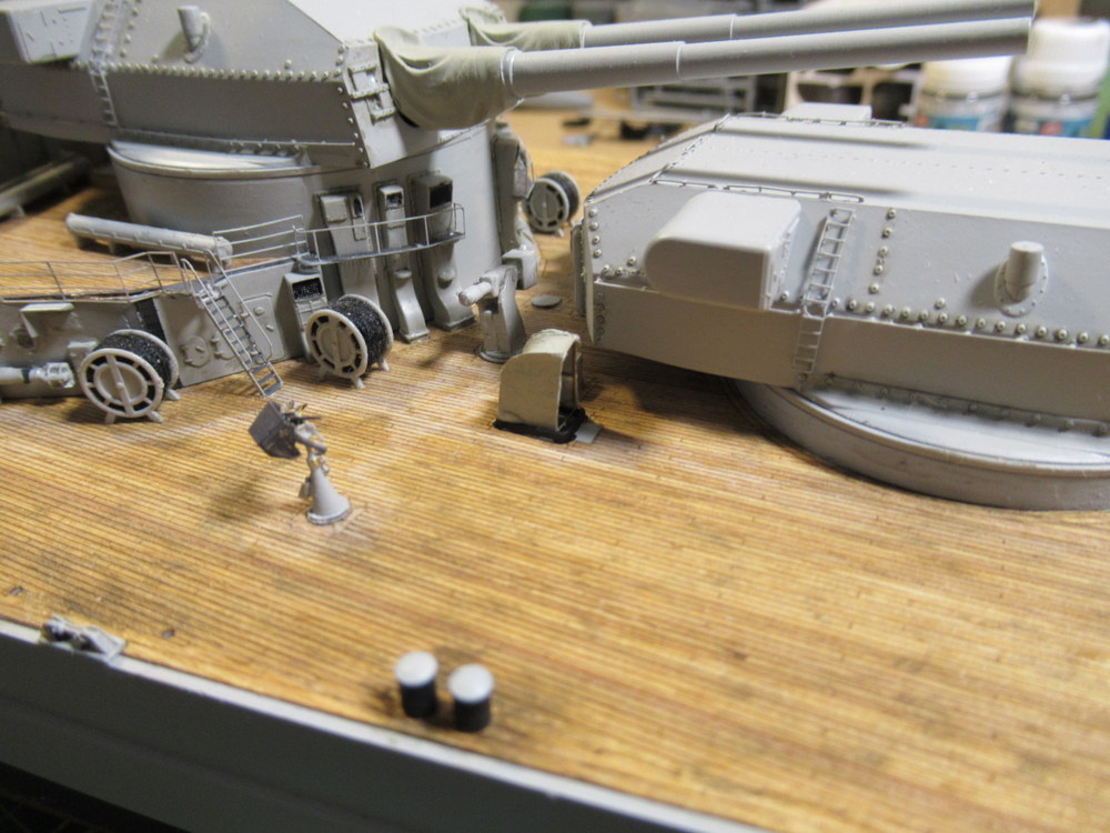

Die Niedergänge sind fertig und verbaut . So sieht das ganze dann aus . .
Als nächstes werde ich wohl die äußere Reeling verbauen .
Danke Triumpf..

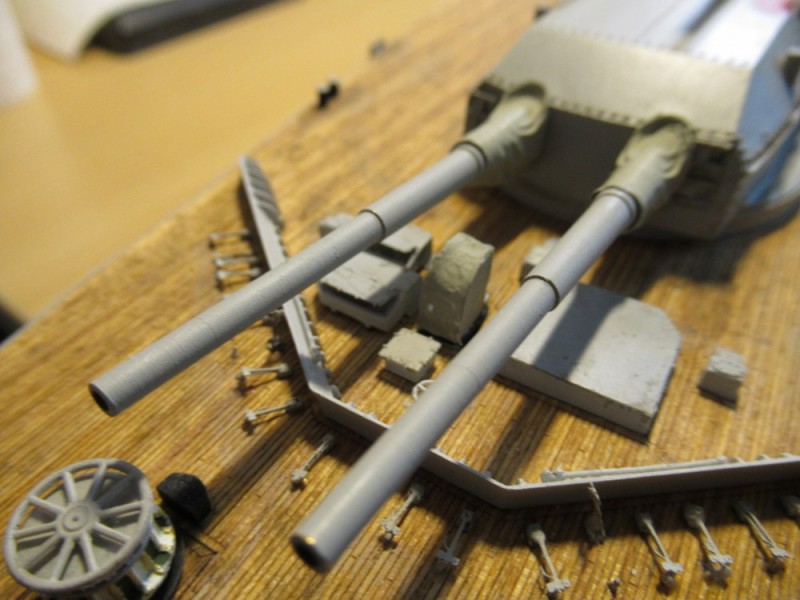

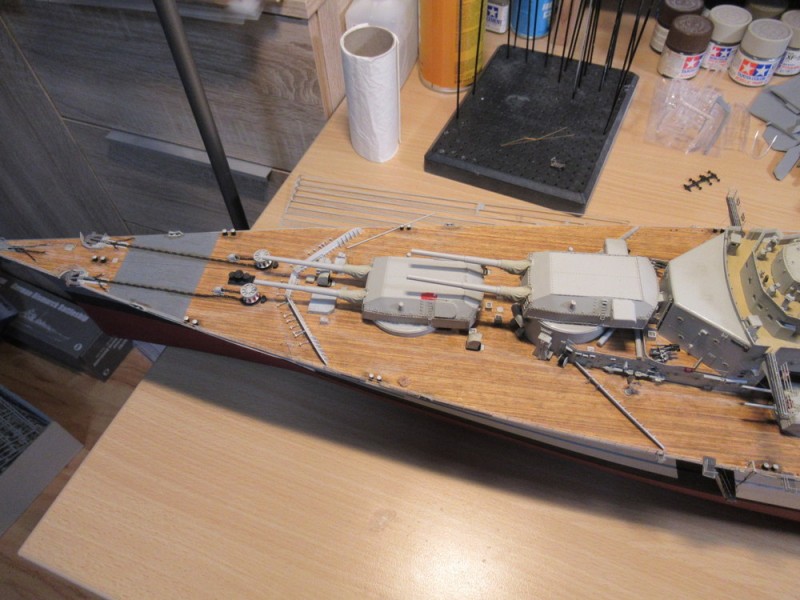

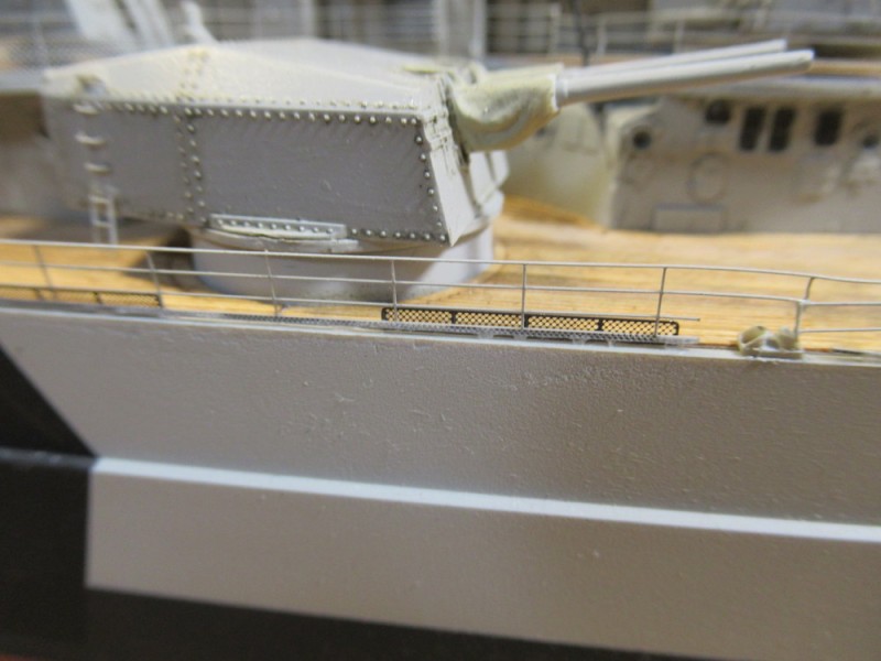

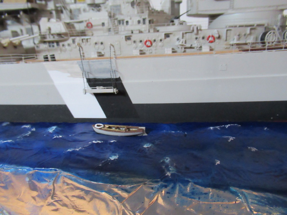

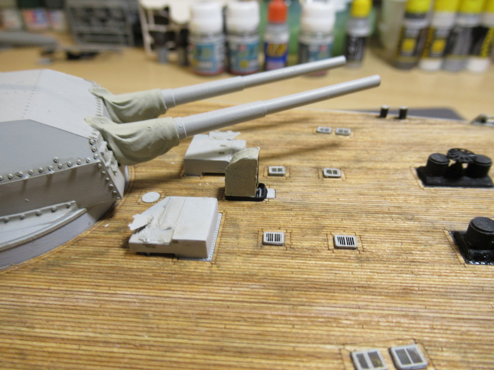

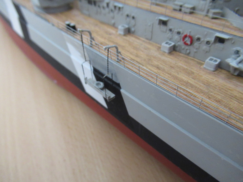

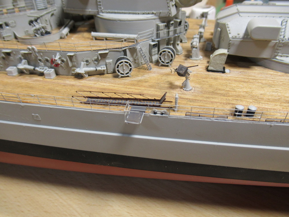

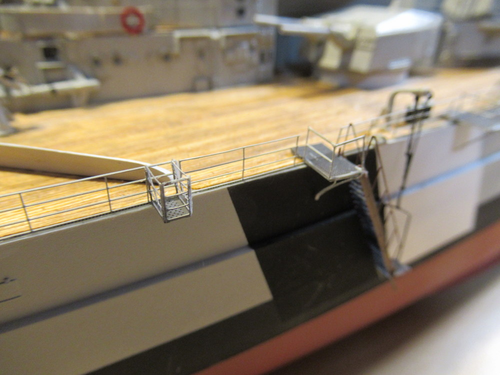

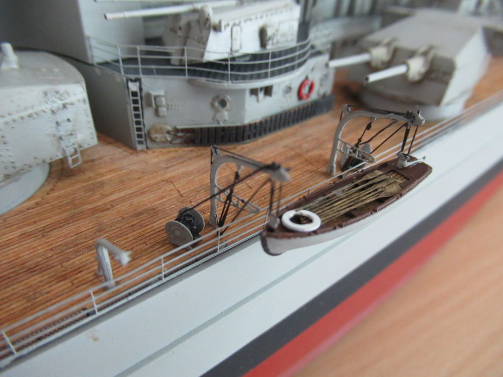

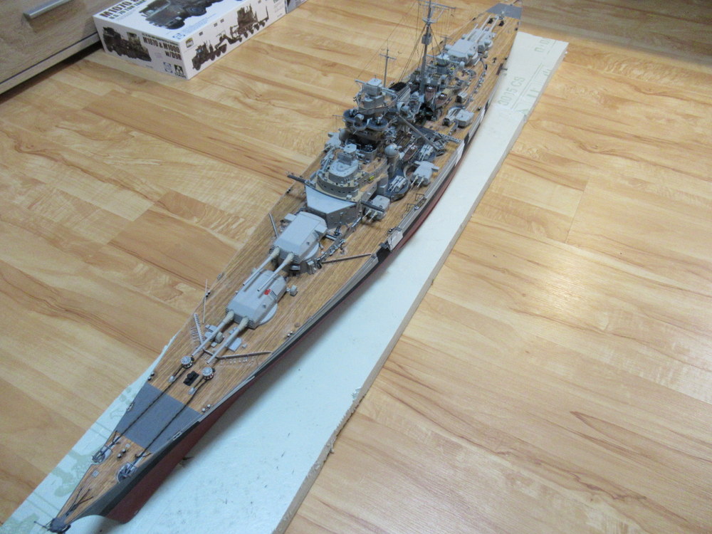

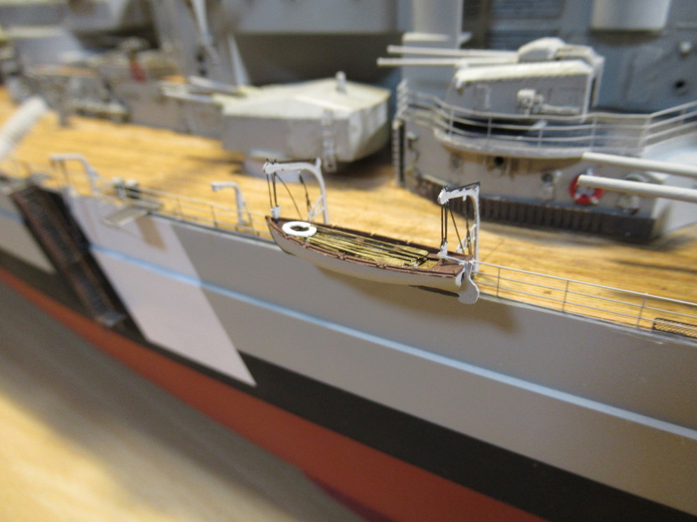

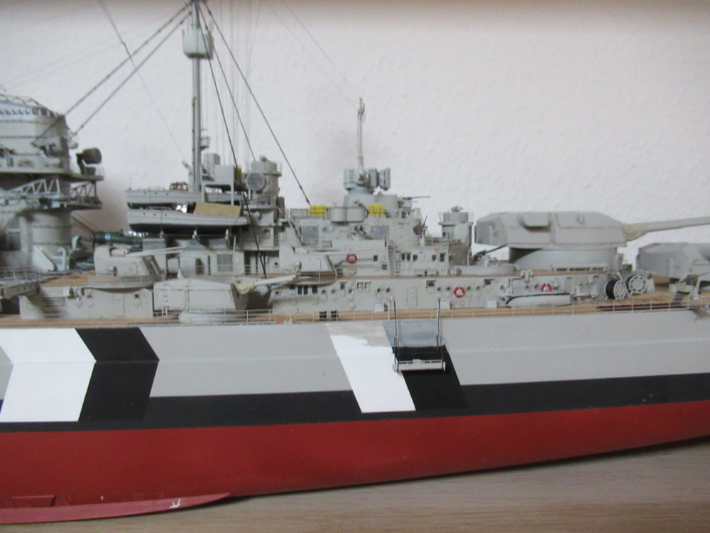

Nabend,

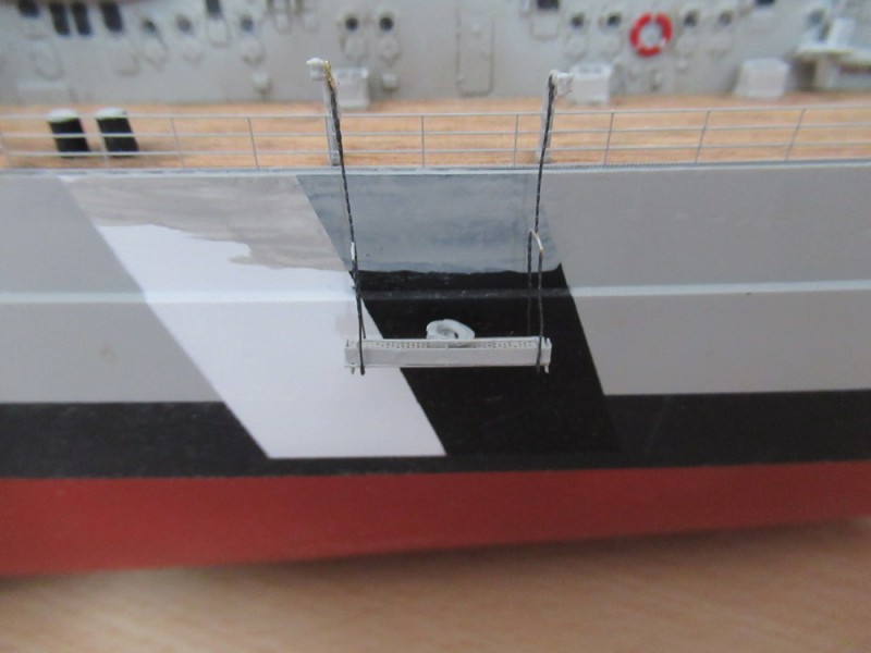

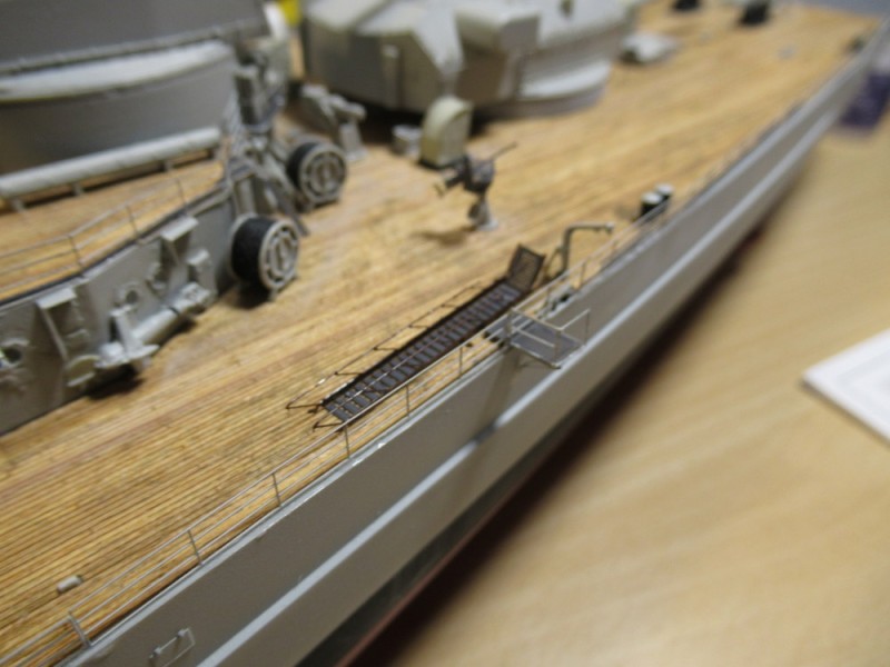

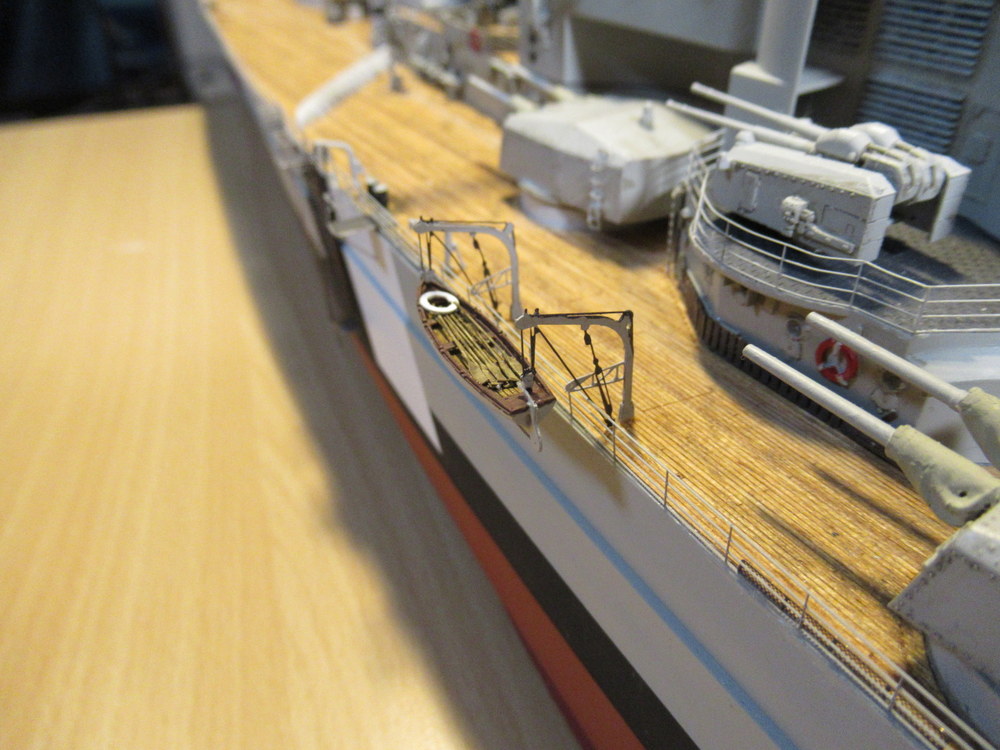

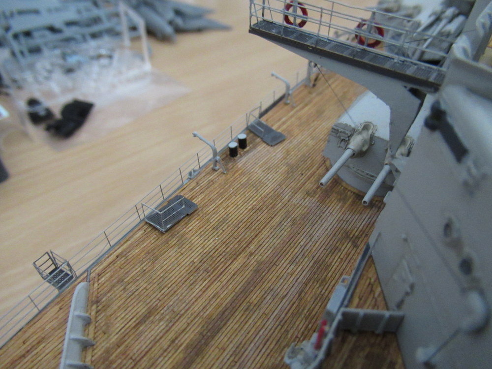

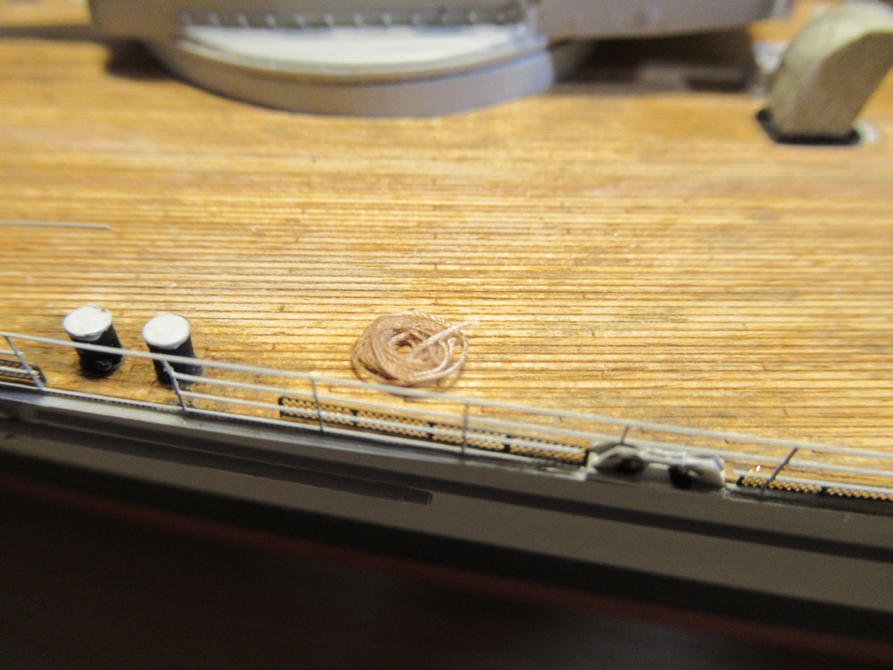

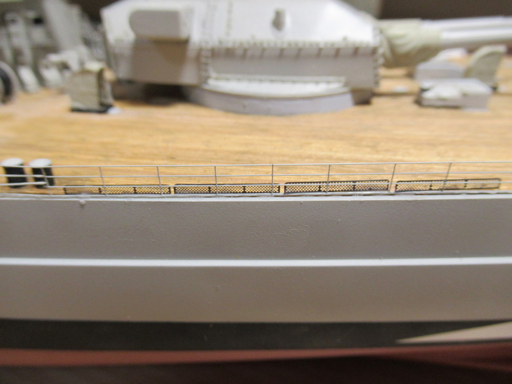

so ich melde mich auch mal wieder . Bei mir stand die äussere Reeling an . Die Reeling selber war recht schnell angeklebt . Es ist ja im Grunde auch nur ein gerades Stück . Als die linke Seite dran war , kam dann die Überlegung , was ich alles dran baue .
Hier sollte auf jeden Fall eine der Aussenleitern dran . Eine Zweite wurde auf dem Deck befestigt und die dritte wird gerade aufgebaut .
Dazu kam dann noch ein Beiboot samt Ausleger , welches gerade abgelassen werden sollte . Weiterhin kommen noch 2 Ausleger dran wo eine Arbeitsbühne abgelassen ist , um die Schwarz Weißen Streifen überzustreichen .
Hier mal ein paar Bilder , was schon geschafft ist .
Auf den letzteren Fotos ist die Reeling zu sehen . Zusätzlich sind noch im Bereich der Geschütztürme weitere kleinere Gitter angebracht . Diese wurden verbaut um zu verhindern , das die Hülsen ( Messing ) der Geschosse , die ausgeworfen wurden von Board rollten . Man kann sagen , eine Art Umweltschutz
. Aber nein , der Gedanke dahinter ist , dass es Rohstoffmangel in Deutschland gab . Somit wurden die alten Geschosshülsen gesammelt um wiederverwendet zu werden . Und nein , da war kein Pfand darauf
Weil ich heute nicht so die ruhige Hand hab hab ich mir das weiterfummeln am Schiff geschenkt . Hatte aber den Gedanken schon mal die Base vorzubereiten .
Hierfür habe ich eine Styrodurplatte genommen (War auf der Baustelle noch übrig ) . Diese habe ich erst einmal auf Breite und Länge geschnitten . Dann habe ich das Schiff positioniert . Jetzt mit einem Bleistift die Konturen des Rumpfes aufgemalt . Dann wurde dieses mit einem Kuttermesser ausgeschnitten . Nach einer Stellprobe wurde dann noch ein wenig nachgeschnitten bis das Schiff sauber rein passte und ein Spiel von ca 0,5 mm frei war . .
So , mal sehen was ich am Sonntag noch so hin bekomme...
See You

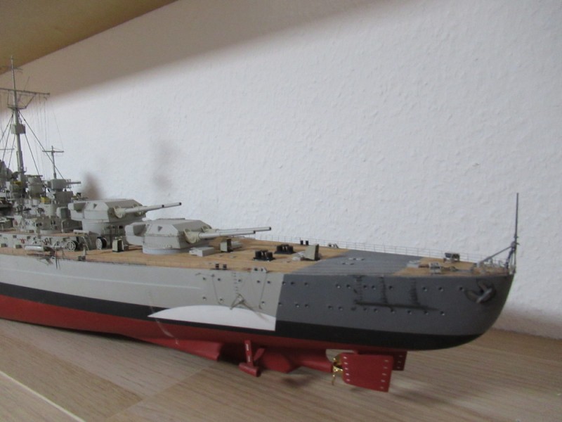

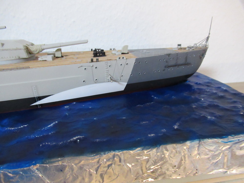

Moin,
lieben Dank @ Daniel und Michael . Schön das Ihr sie mögt ...

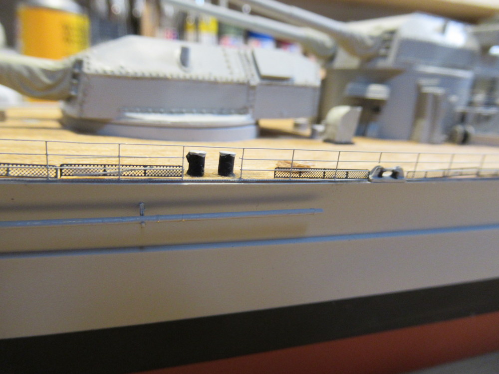

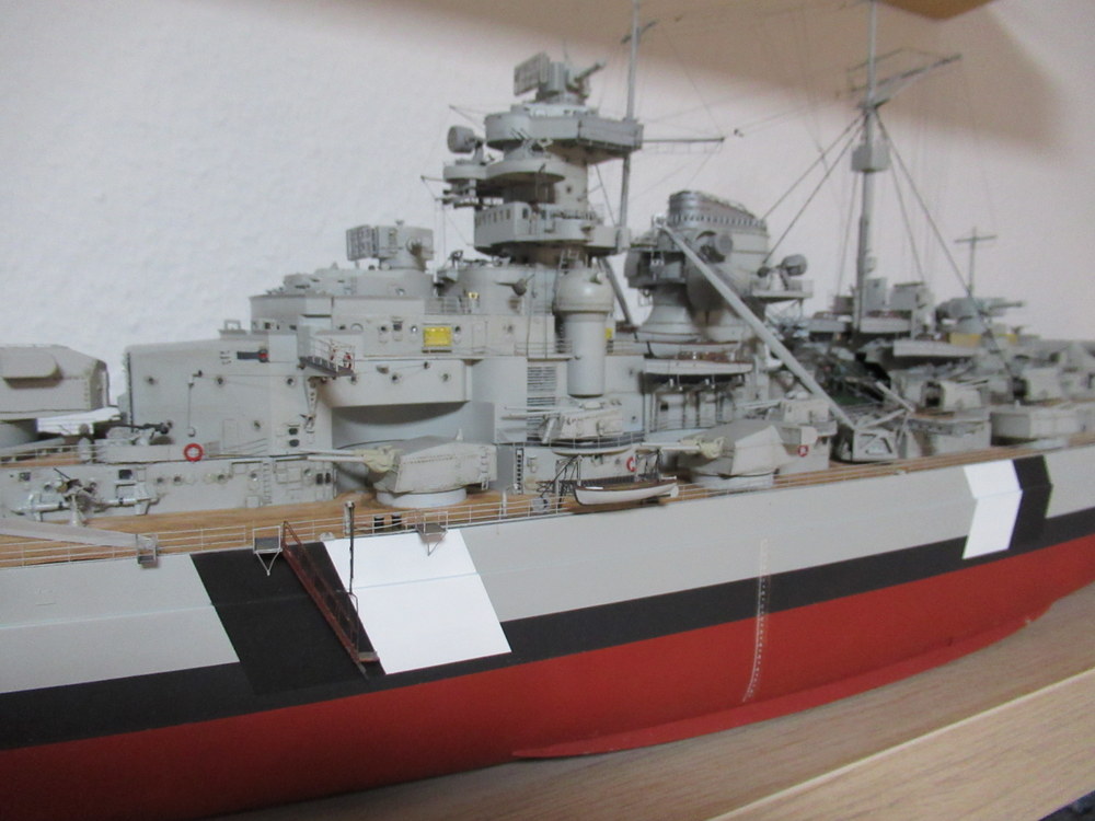

Bezüglich der Bismarck ist weiterhin ein wenig geschehen . Die Reeling auf der rechten Seite wurde fertig gestellt . Diverse Kleinigkeiten wie Ausleger etc verbaut . Auf der Sichtseite ( Links ) wurden auch noch weitere Kleinigkeiten hinzu gefügt .
Bootsausleger wie auch eine Arbeitsplattform . Gegen Ende des Baus erfolgt auch eine Erklärung zu dem Ganzen.
Und ich habe das Ziel fast erreicht !!!

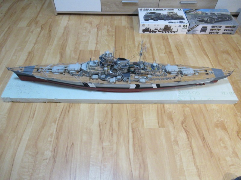

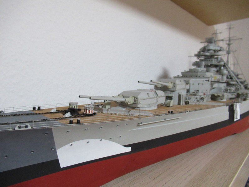

Hier nun ein paar Bilder des Schiffs .
Beim Schiff muss natürlich noch die Besatzung drauf sowie ein paar Decals wie zB die Wasserstandsmarkierungen. Auch ein paar Fahnen dürfen nicht fehlen .
Das Ganze kommt aber erst ,wenn die Base fertig und das Schiff eingepasst ist .

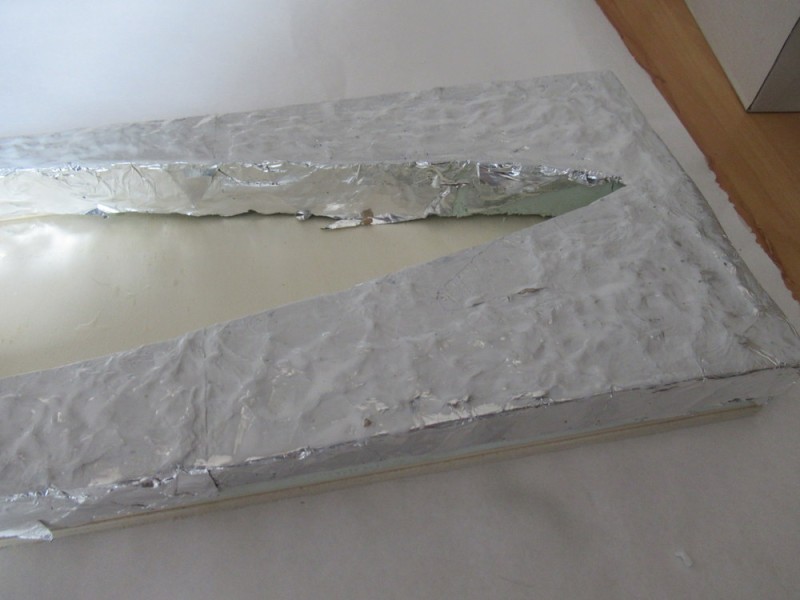

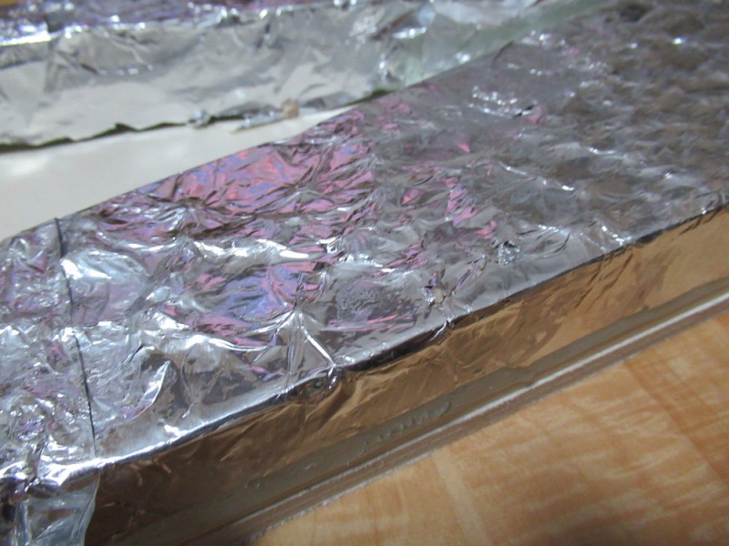

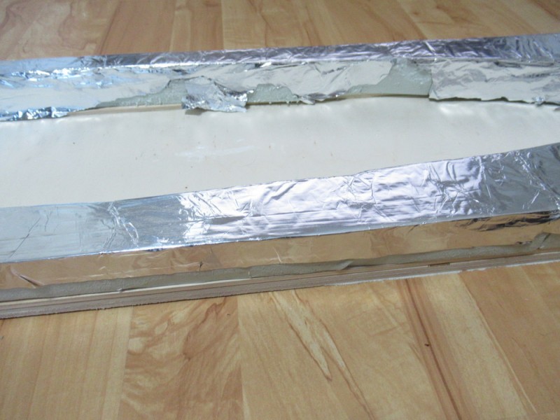

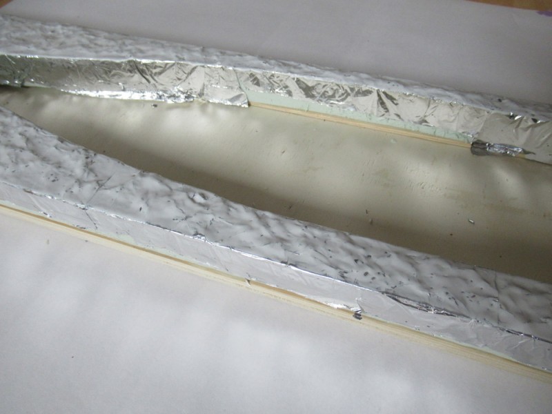

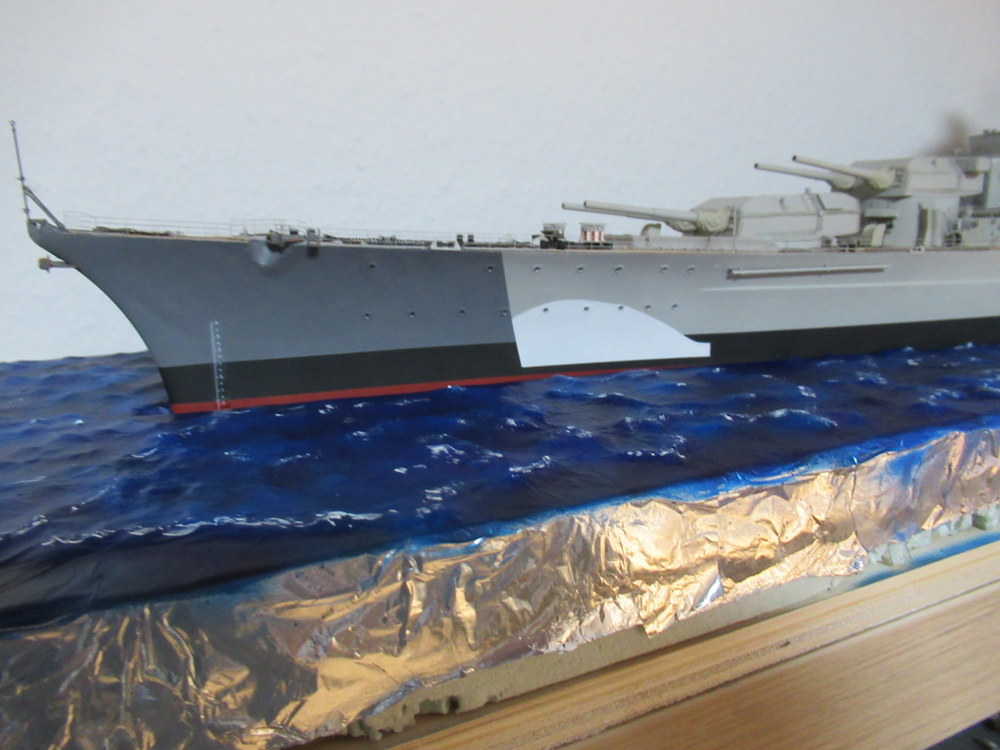

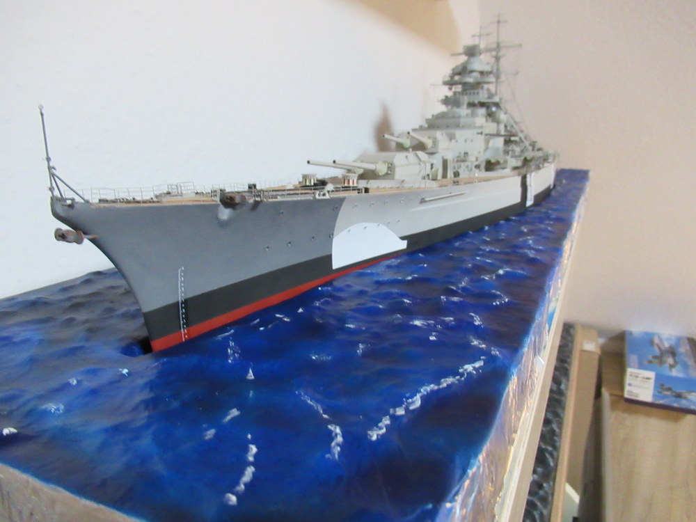

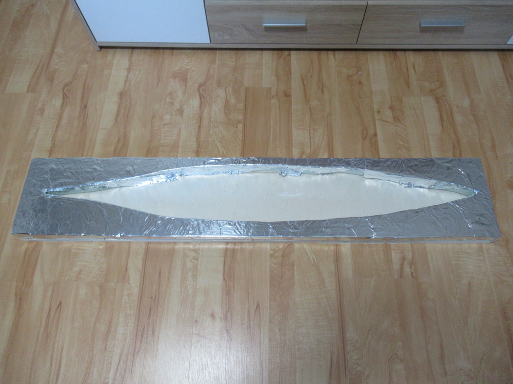

Nun mal zur Base , oder Wasserdio.

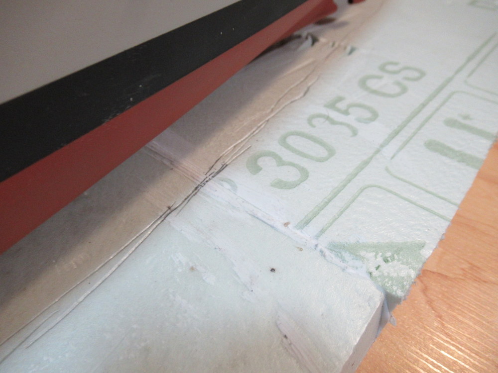

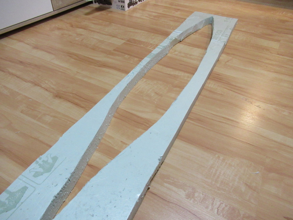

Die Styrodurplatte war ja schon passend zugeschnitten . Da das so ein wenig unstabil ist , kam erst mal eine passende Bodenplatte ( 130 x 24 cm ) in 1 cm stärke .
Der Wasserpass der Bismarck hat mittig eine Höhe von 4,5 cm ( Boden bis mitte Pass ) . Die Styrodurplatte hat 4 cm . Somit habe ich dann noch 0,5 cm Leisten auf die Bodenplatte mit Holzleim verklebt . Hierrauf wurde dann die Styrodurplatte mit Haftsilikon verklebt . Dann wieder eine Stellprobe mit dem Schiff . Hier musste dann noch ein klein wenig nachgeschnitten werden , damit es sauber rein passt .

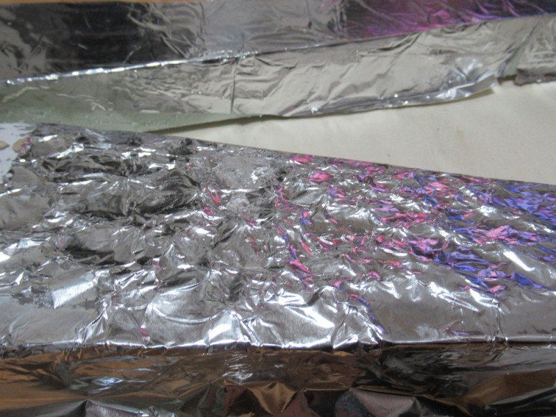

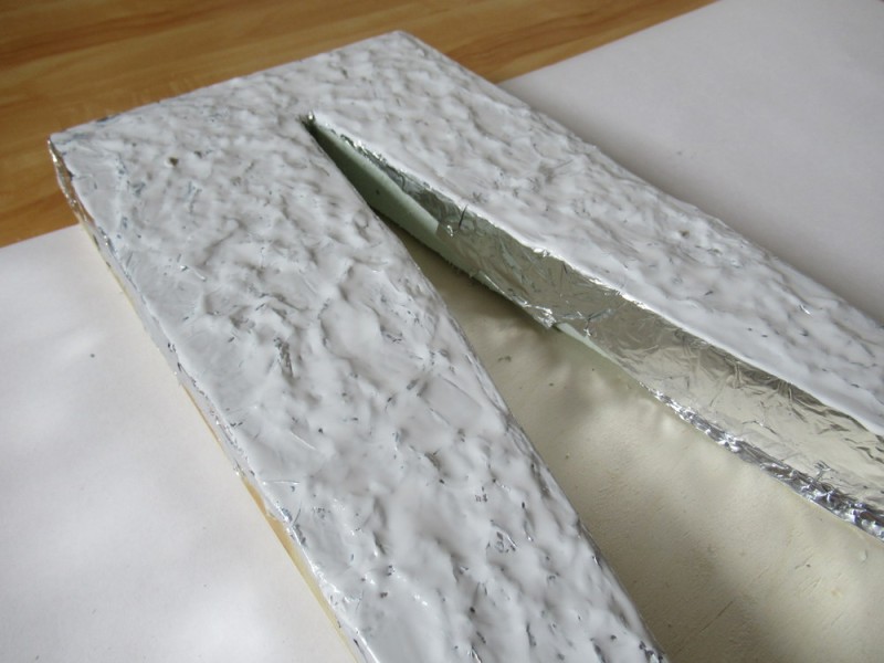

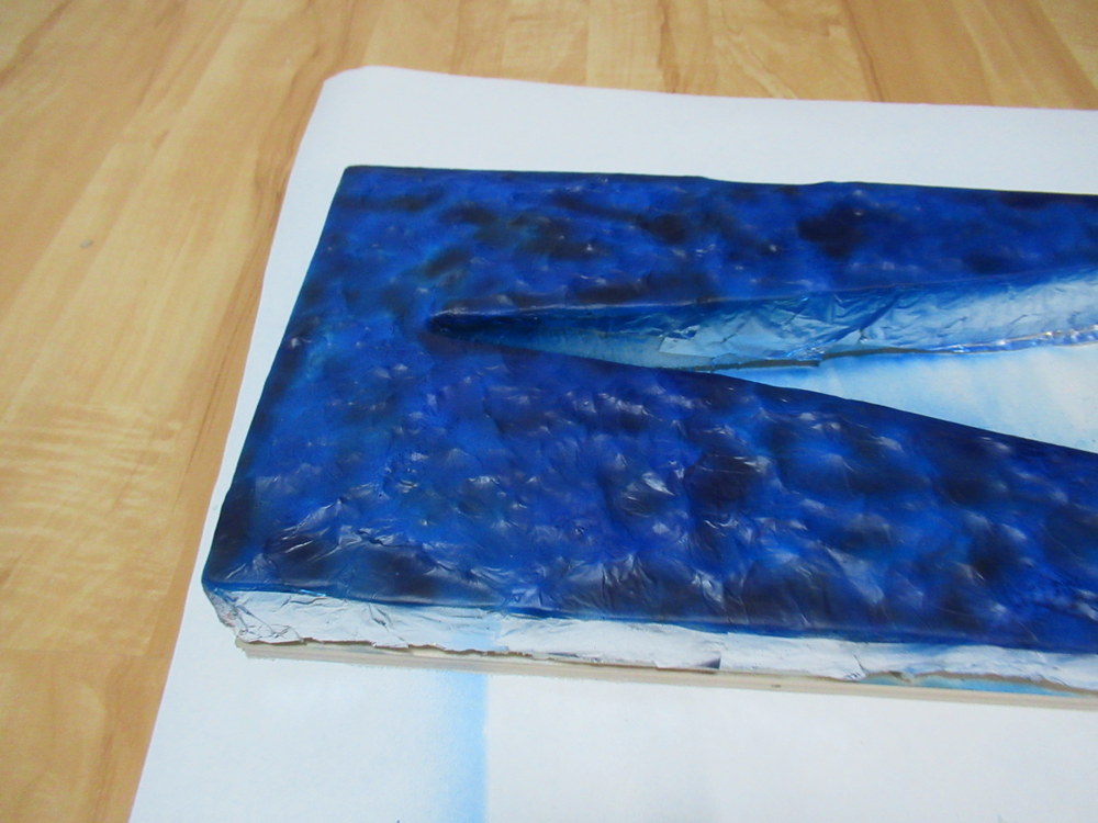

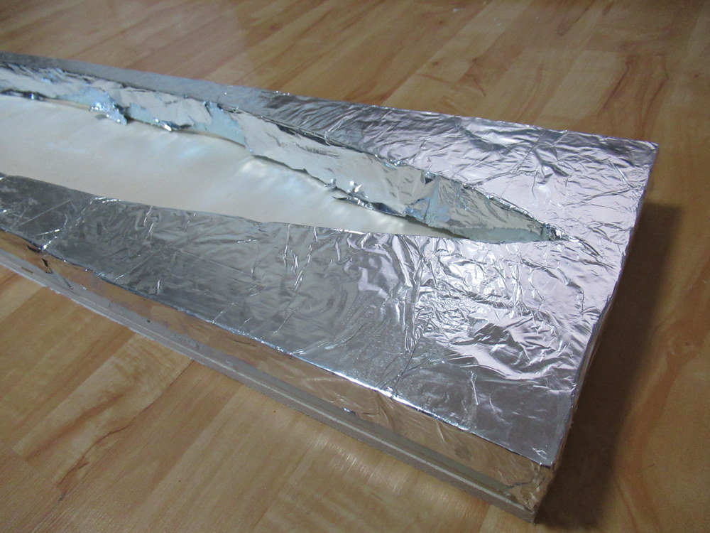

So nun das Erstellen des Wassers :

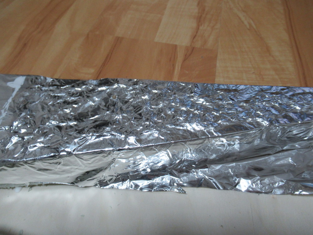

Auf das Styrodur kommt erst einmal eine Lage handelsübliches Alufolie . Das Styrodur wird mit verdünntem Holzleim
( 2/1) eingepinselt . Dann das Alufolie auflegen und fest andrücken . Hier entstehen schon kleine Falten und Unebenheiten ( Was ggf als stilles Gewässer schon durch geht )
Nach dem trocknen ( was relativ schnell geht ) muss eine zweite Schicht drauf .
Bevor man diese aufklebt , sollte man überlegen , wie stark der Wellengang sein soll . Für etwas stärkeren Wellengang kann man dann kleinere Alustreifen nehmen und die zusammenknutscheln und die Form der Welle bestimmen . Da kann man beliebig viel und Größe machen . Je nachdem wie das Wasser sein soll .
Ich für meinen Teil brauche ein relativ ruhiges Gewässer . Hier eher ein norwegischer Fjord bei leichtem Wind
Dafür brauchte ich also recht kleine Erhebungen ( Wellen). Überlegt , was ich den so nehmen könnte , bin ich in die Küche .
Grobes Salz .... Grober Zucker ....könnten sich in verbindung mit Holzleim auflösen . Reis war mir zu klein . Da stach mir im Abstellraum doch eine Tüte geschälter Sonnenblumenkerne ins Auge .... ( getrockneter Mais könnte auch gehen )
Also die erste Schicht Alufolie wirder mit Holzleim bestreichen . Hierrauf dann die Sonnenblumenkerne verteilen . Dann wieder mit Alufolie bedecken . Diese dann schön mit dem Fingen um die Körner andrücken um die Wellenform darzustellen
Nachdem das über nacht getrocknet war , habe ich heute angefangen das Wasser zu bearbeiten . Es ist so , dass die Alufolie doch recht scharfkantig erscheint . Um also die Übergänge geschmeidig zu machen müssen diese abgeschwächt werden . Hier kommt dann wieder der Holzleim erst einmal ran . Dieser wird unverdünnt aufgetragen und dann mit dem Finger verteilt ( Latexhandschuhe nehmen sonst ist das sauerei ) . Hierdurch haben wir dann harte Kanten und ggf Risse abgeschwächt
Um das Ganze noch zu verfeinern nutze ich dann zusätzlich noch Mr Surfacer 500 von Mr Hobby. Man könnte sagen , eine dickflüssige Grundierung welche man auch zum verschliessen von Spalten an Modellen benutzen kann , wenn man nicht Spachteln mag . .
So siehts jetzt aus ... nicht wundern der Holzleim verschwindet nicht , er trocknet klar aus . Also wenn die Alufolie wieder sichtbar ist , ist der Leim trocken .

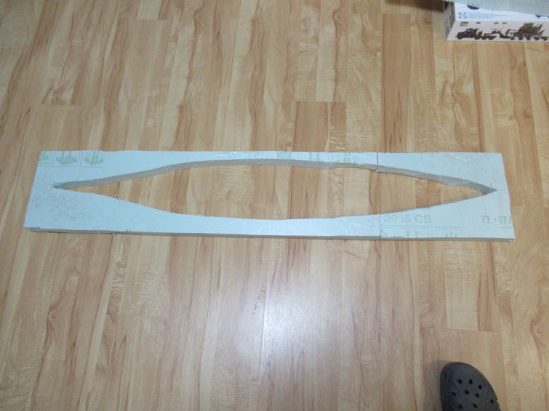

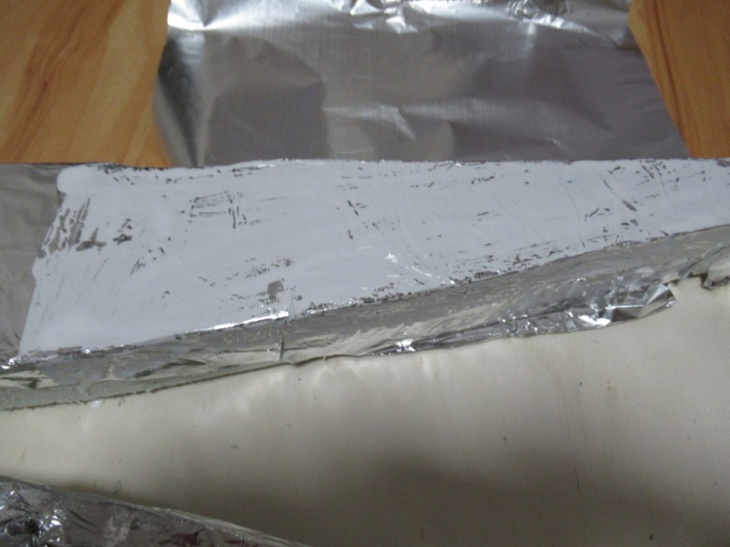

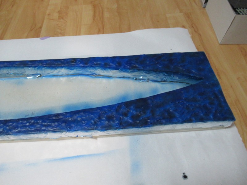

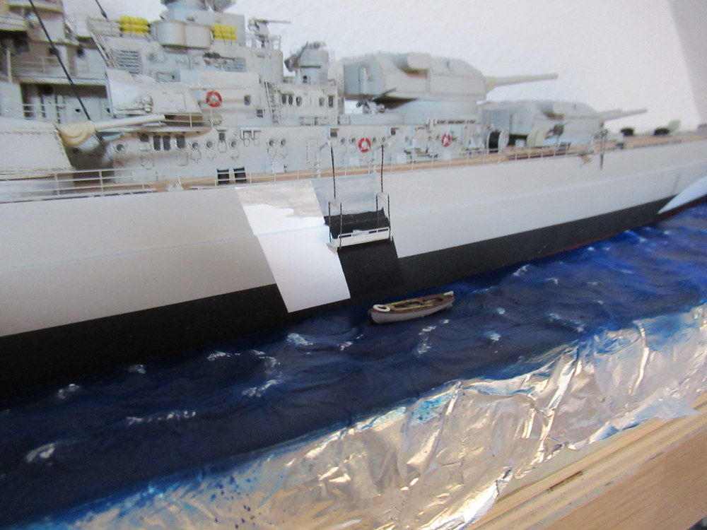

Ahoi Ralf
Meines Erachtens entspricht die Dimension der Grundplatte nicht derjenigen des Modells.
Ich empfehle dir, der Wasserplatte mindestens 15 cm mehr Raum nach allen Seiten zu geben.
Ja, ich kenne die Dimensionen einer 200er Bismarck, aber das sollte zu Gunsten des Gesamteindruckes drin liegen.
Ansonsten - bei Platzknappheit - würde ich eine Vollrumpfpräsentation vorziehen; die würde etwa deinen Dimensionen entsprechen.
PS: Die Wirkunterschiede könntest du mit Kartonplatten von unterschiedlicher Grösse testen.
Siehe auch ein Beispiel hier
http://www.modelshipgallery.com/gallery ... /index.htm

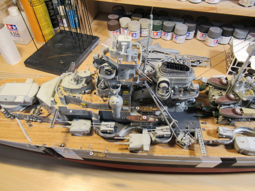

Moin,
hey Wilfred, hab schon gewartet das Du Dich meldest
Ja Du hast Recht , etwas mehr Wasser würde dem Ganzen mehr Raum geben . Aber wie auch bei der USS Hornet gibt der Stellplatz nur 26 cm Tiefe her . Somit geht das nur so wie es ist .
Alternativ kann ich das Schiff aber auch aus dem Wasserdio nehmen und es so hinstellen.
Das werde ich sehen wenn alles fertig ist .

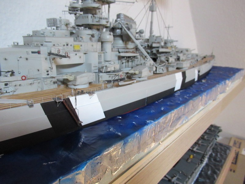

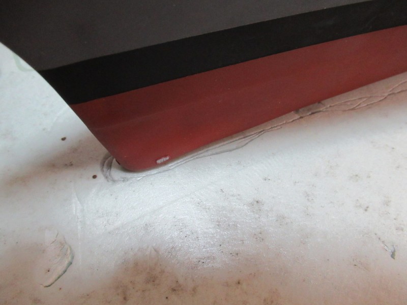

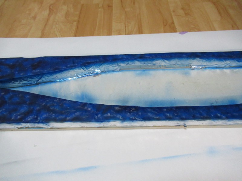

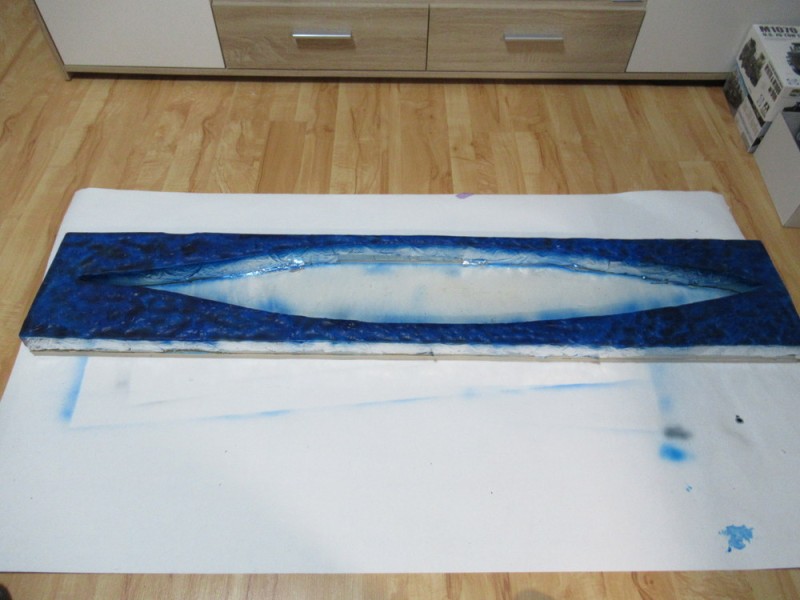

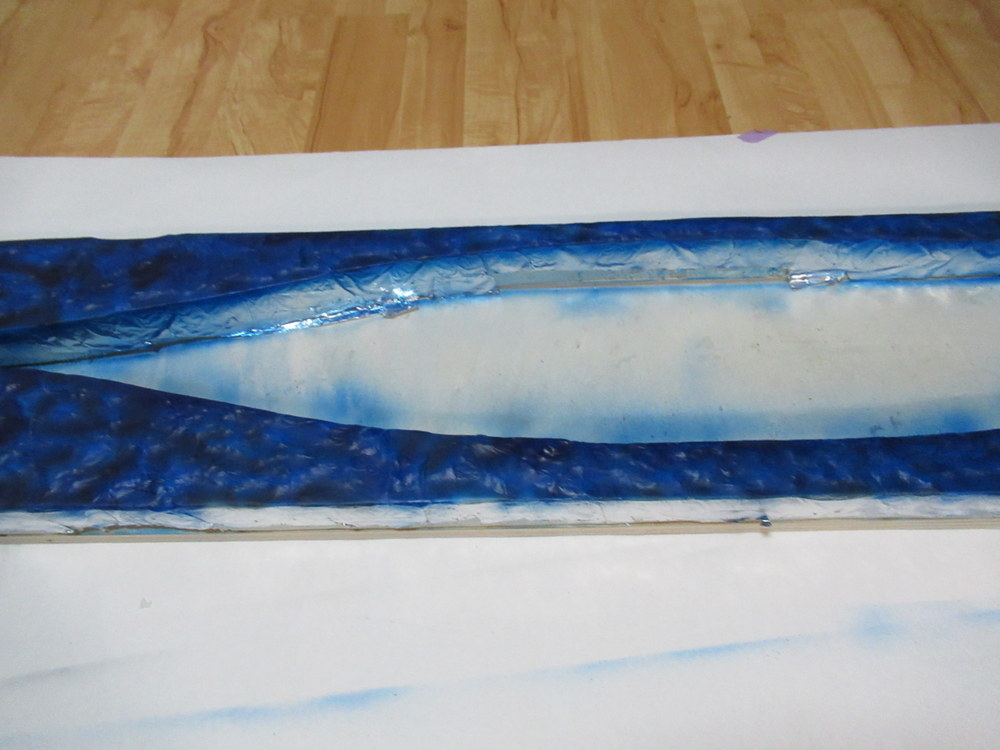

Nachdem die Alufolie getrocknet war habe ich noch einfache graue Grundierung drauf gestrichen .
Dann wurden die Vertiefungen mitTamiya XF-17 Sea Blue gebrusht.
Die Erhebungen wurden dann relativ kurzfristig mit ModelAir 71.004 AzurBlue gebrusht . .
Hier dann noch ein paar Bilder der Bismarck .
Als nächstes habe ich noch ein wenig die Wellenkäme mit weisser Gischt betont .
Dann erstmals das Schiff eingefügt .
Das Ganze ist natürlich noch nicht fertig und erfordert noch einiges an Detailarbeit .
Leider habe ich es nicht mehr ganz geschafft.
Der Bau wird hier jetzt erst einmal für 2 Wochen eingestellt , da ich ab morgen im Krankenhaus sein werde .
Ich hoffe Ihr seid danach dann wieder alle dabei !!
