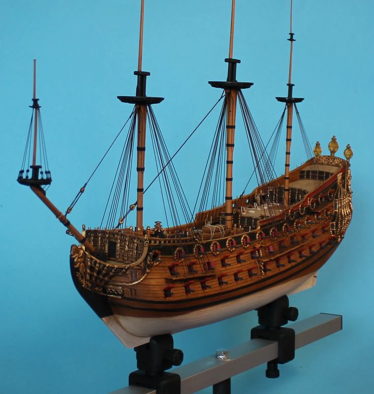

Hallo Leute.......
Da bin ich wieder..... :mrgreen:
An dieser Stelle möchte ich mich noch mal Herzlich für all die Genesungswünsche bedanken, die mich natürlich auch aufgebaut haben.
Auch die (wenn auch kurze) Zeit an der Küste und die vielen neuen Eindrücke haben mich wie der nach vorn gebracht. Bis auf ein paar Pillen die ich noch nehmen muss, kann ich fast schon wieder sagen: die "Dirkiboymaschine", null defekte! :mrgreen:
Natürlich habe ich an der Küste und in den Museen viele Fotos gemacht, die ich aber noch allesamt bearbeiten muss. Die gibt es dann demnächst in diesem Theater.... ;)

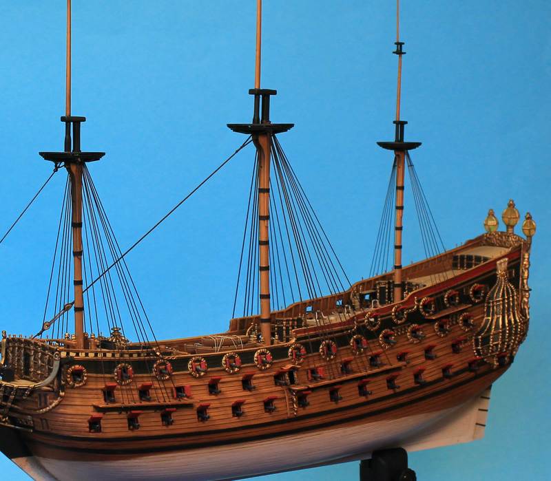

Basteltechnisch ist noch nicht soooooo viel gelaufen...... aber ein paar "Strippen" sind an der Prince doch schon gezogen worden.
So sieht die Prince derzeit aus........:
Da muss noch so einiges gemacht werden. Sobald ich wieder zeigenswertes fertig habe, mache ich natürlich wieder Fotos.
.....Fortsetzung folgt......

Hallo Leute.....

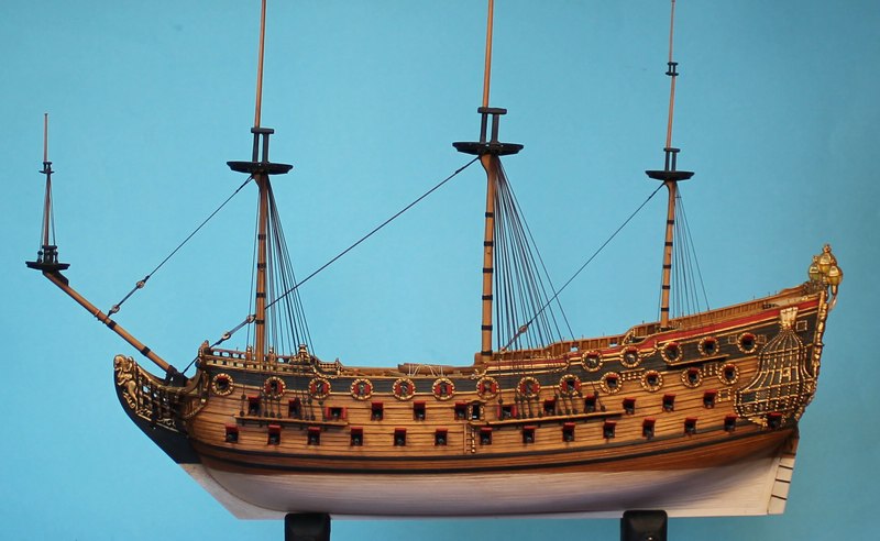

Hier geht es zur Zeit nur schleppend voran. Mittlerweile sind die unteren Stage gesetzt. Die Wantleinen waren ja schon fertig. So stellt sich die Prince derzeit dar.....:

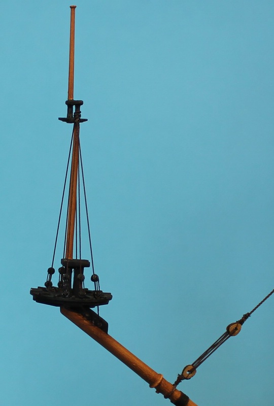

Was da so lange dauert?.... die Fake - Jungfern sind´s. Die Arbeitsweise habe ich ja schon mal in Tipps beschreiben. Das dauert eben. Am Spriet habe ich fertig.... guckst du.......:
Genau damit geht es auch die nächsten Tage weiter Fake - Jungfern für Fock- Groß- und Besanmast machen. Danach Webeleinen... :? ohne Ende.
......Fortsetzung folgt......

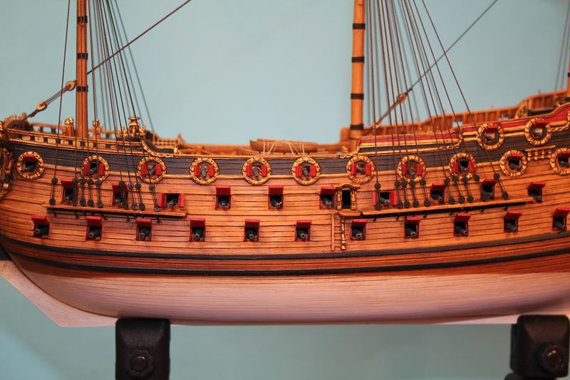

Zur allgemeinen Info noch mal... der aktuelle Bauzustand.....:
...und hier etwas näher die bisher gebauten Fake - Jungfern......:
Warum das so lange dauert...? jede Fake Jungfer besteht aus 5 Teilen .... 2 Plastiksheetplättchen, die von hinten eingekerbt wurden und 3 Garnstückchen, die vorab mit Sekundenkleber versteift wurden. Also habe ich für Fock- und Großmast 190 Teile gefertigt und zusammengefügt. :? Fühlte sich an wie eine Sisyphos arbeit.... :shock:
Fehlen noch die für den Besan. Dann geht es an die Webeleinen.... was aber relativ Fix gehen wird, weil ich mit einer entsprechenden Schablone arbeiten werde.

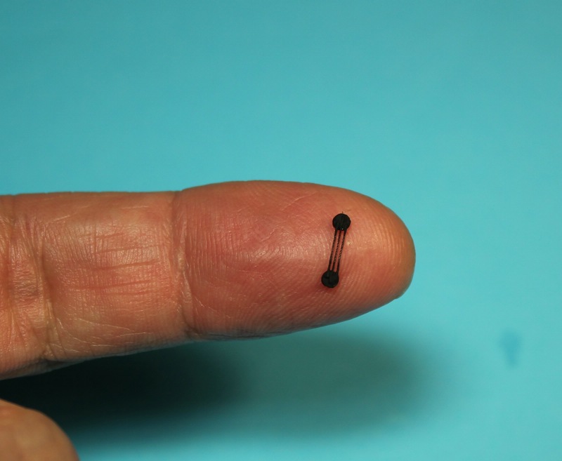

So sieht eine Fake-Jungfer für den Besanmast aus.... (bestehend aus 5 Teilen)........:

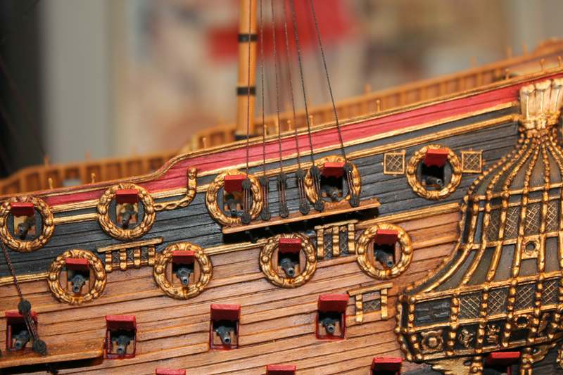

....und hier verbaut......:

Es sind oft die kleinen Sachen, die ein Modell zum Leben erwecken. Auch wenn es Mühsam ist, aber die Arbeit mit den Fake-Jungfern lohnt sich, den auf dem Bild sehen die richtig stark aus :thumbup:

Wie ist den die Fake Jungfer aufgebaut?
Sind das drei "Schnüre" oder welches Material ist das?
Und wie "verspannst" du die Tagelage(hoffentlich ist das jetzt richtig :) ) von der Jungfer Richtung Mast? Denke mir das da doch eine gewisse Zuglast drauf sein muss damit das schön gespannt aussieht und nicht durch hängt.
