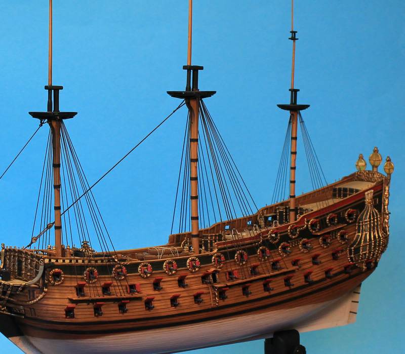

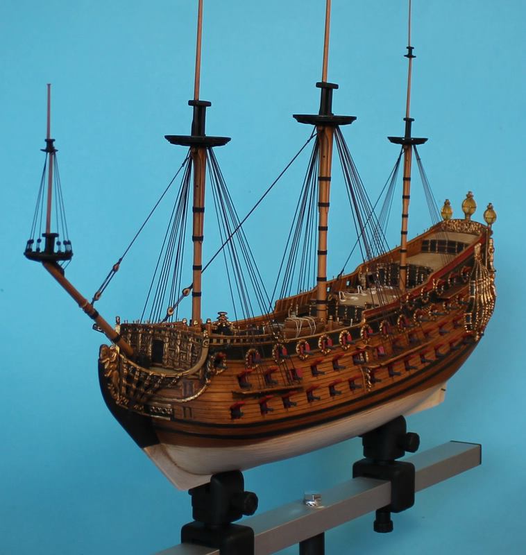

Hier geht es zur Zeit nur schleppend voran. Mittlerweile sind die unteren Stage gesetzt. Die Wantleinen waren ja schon fertig. So stellt sich die Prince derzeit dar.....:
Was da so lange dauert?.... die Fake - Jungfern sind´s. Die Arbeitsweise habe ich ja schon mal in Tipps beschreiben. Das dauert eben. Am Spriet habe ich fertig.... guckst du.......: Genau damit geht es auch die nächsten Tage weiter Fake - Jungfern für Fock- Groß- und Besanmast machen. Danach Webeleinen...

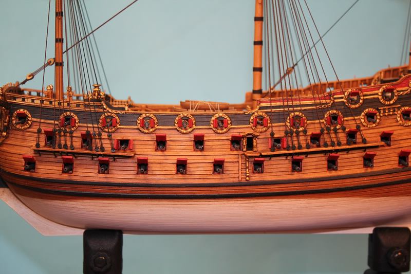

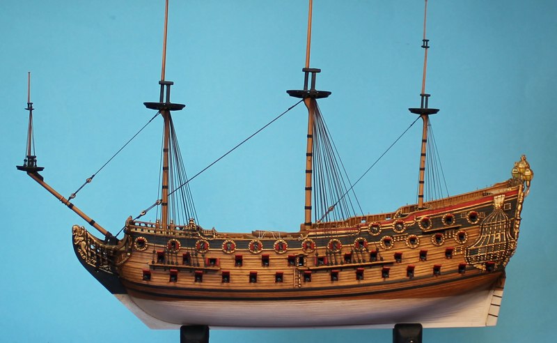

Zur allgemeinen Info noch mal... der aktuelle Bauzustand.....:

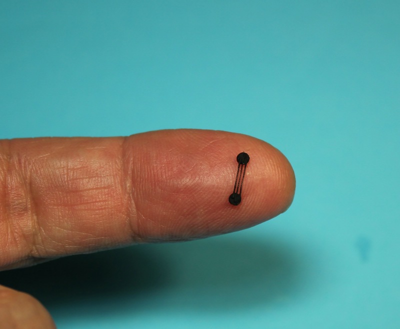

...und hier etwas näher die bisher gebauten Fake - Jungfern......: Warum das so lange dauert...? jede Fake Jungfer besteht aus 5 Teilen .... 2 Plastiksheetplättchen, die von hinten eingekerbt wurden und 3 Garnstückchen, die vorab mit Sekundenkleber versteift wurden. Also habe ich für Fock- und Großmast 190 Teile gefertigt und zusammengefügt.

So sieht eine Fake-Jungfer für den Besanmast aus.... (bestehend aus 5 Teilen)........:

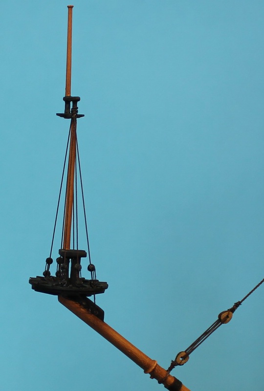

....und hier verbaut......: ++++++Fortsetzung folgt++++++

Wie ist den die Fake Jungfer aufgebaut?
Sind das drei "Schnüre" oder welches Material ist das?
Und wie "verspannst" du die Tagelage(hoffentlich ist das jetzt richtig
) von der Jungfer Richtung Mast? Denke mir das da doch eine gewisse Zuglast drauf sein muss damit das schön gespannt aussieht und nicht durch hängt.
